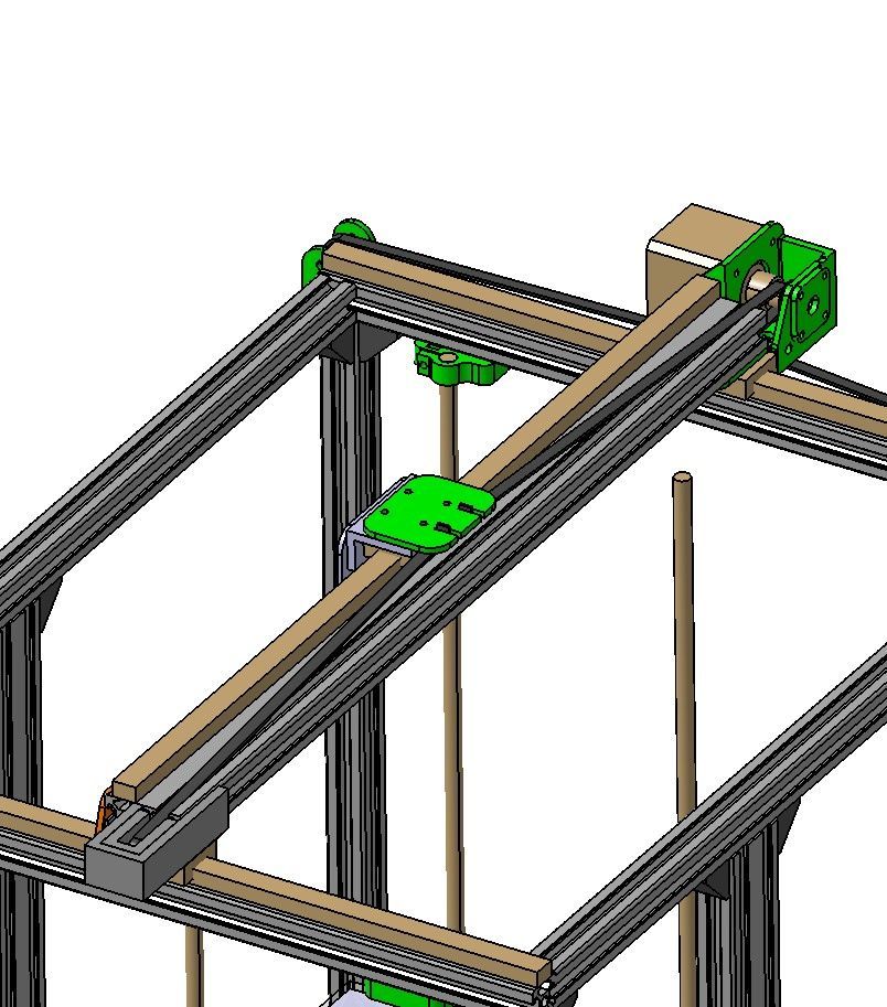

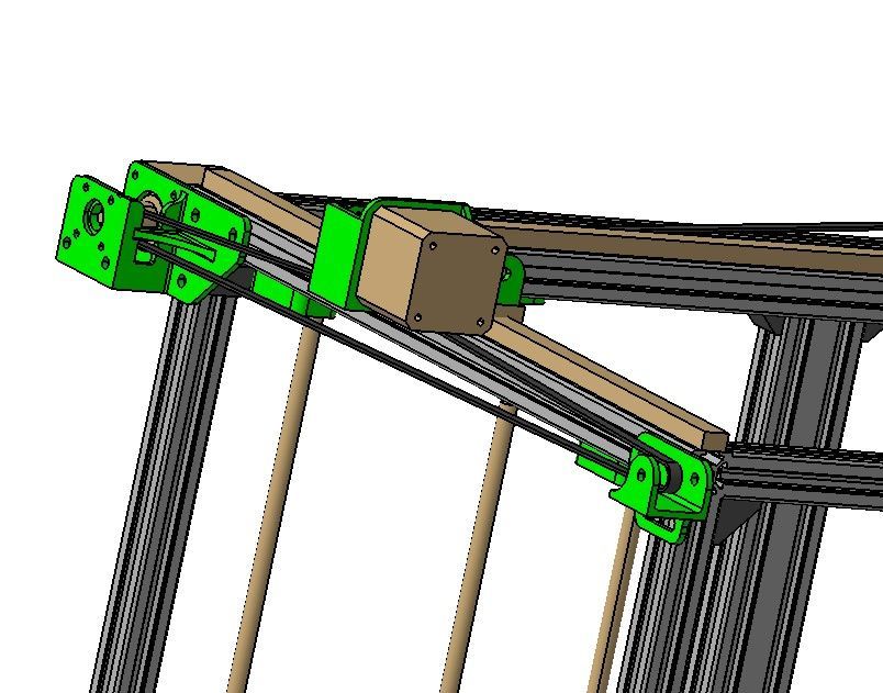

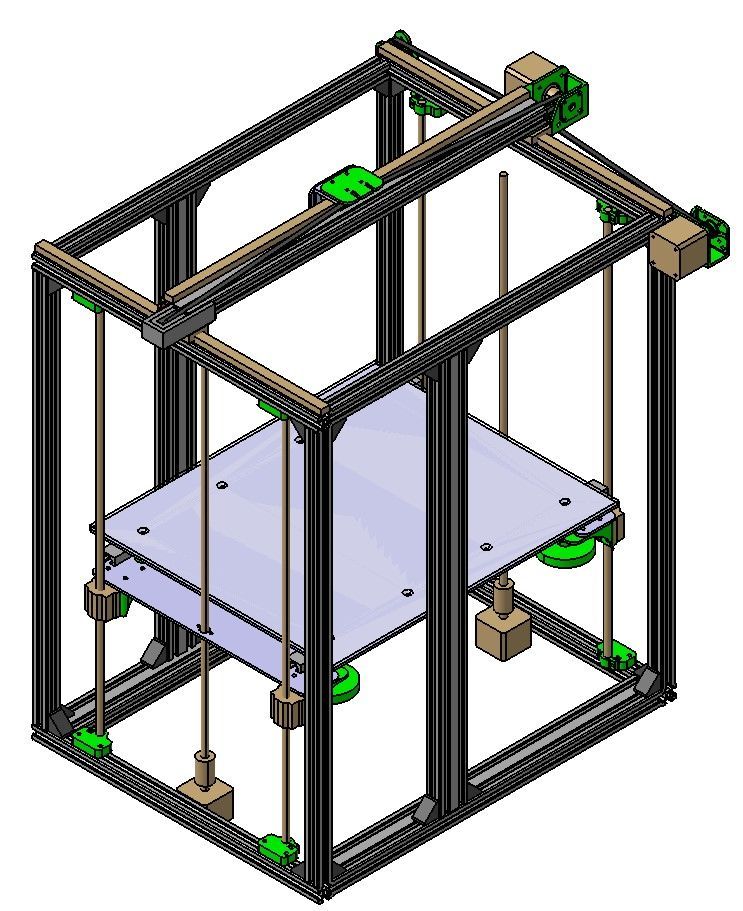

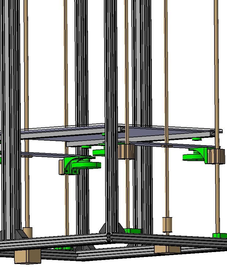

pscherer Posté(e) Février 23 Auteur Partager Posté(e) Février 23 (modifié) Voici quelques images de mon projet pour se rendre compte En vert, les pièces que je devrai imprimer En marron clair, les standards comme les guidages, moteurs, etc.. En gris clair, les tôles alu 3mm que je pourrai faire détourer au bureau si tout va bien. Modifié (le) Février 23 par pscherer Lien vers le commentaire Partager sur d’autres sites More sharing options...
pommeverte Posté(e) Février 23 Partager Posté(e) Février 23 (modifié) Salut, Donc tu partirais sur une architecture à la Ender5 plus... mouais, c'est pas ce que je préfère, loin de là . Déjà, pour moi, le principe des 4 guidages dans les angles est une aberration (voir les ennuis avec les CoreXY TRONXY,... ). Je t'orienterais plutôt sur 3 guidages + motorisation. Ainsi, tu pourras dégauchir ton plateau automatiquement (G34 dans Marlin) sans trop te soucier du réglage mécanique du Z. Attention, la liaison entre chaque chariot Z et le plateau sera au pire une rotule. Pour l'axe Y, il faudrait entrainer l'axe X à chaque extrémité, soit avec 1 moteur et un axe qui entraine les 2 poulies motrices ou 2 moteurs sur le même pilote . Dans cette configuration, il y aurait 6 moteurs indépendants, voire 7, si tu as un 2nd extrudeur. Pour X et Y, il faut que la courroie soit à l'horizontale, sur la partie supérieure, pour que les déplacements soient proportionnels à la rotation des moteurs. Dans ton cas, la distance parcourue est liée à l’hypoténuse du triangle (cf Pythagore). Pour les profilés verticaux, dans les angles, je serais parti sur du 40x20 et 20x20. Pour ceux au milieu de la longueur, je choisirais du 20x20, voire rien du tout puisqu'il n'y a pas d'effort à soutenir. Il y a 19 heures, pscherer a dit : De ce que j'ai vu, il y a 5 drivers donc un de plus qu'actuellement, ce qui permettra sûrement de mettre un 2eme extrudeuse si besoin ! tu aurais une seule tête avec 2 extrudeurs et non une idex? Modifié (le) Février 23 par pommeverte Lien vers le commentaire Partager sur d’autres sites More sharing options...
pscherer Posté(e) Février 23 Auteur Partager Posté(e) Février 23 Je ne connaissais pas cette fonction d'auto nivellement du plateau ! Effectivement ça serait mieux pour avoir un guidage isostatique ! Est-ce que cette fonctionnalité existe aussi sur klipper ? Merci pour tous ces conseils, ça va me permettre de créer un nouveau modèle plus fonctionnel ! Concernant les courroies, effectivement je n'avais pas pensé à l'influence que cela pouvait avoir. Je vais tout repenser pour prendre en compte tes propositions qui me semblent tout à fait justifiées ça fait vraiment plaisir d'avoir ce genre de retours ! Je ne connaissais pas du tout l'IDEX ! Tu me permets de m'instruire tous les jours un peu plus ! Pour le moment je ne pense pas que ce soit mon objectif, si je rajoute encore et encore des fonctions je ne ferai jamais rien Donc pour conclure, la manta e3 ez ne suffira pas ! Il me faut une carte avec 7 drivers minimum. Donc j'ai trouvé : https://biqu.equipment/collections/control-board/products/manta-m4p-m8p?variant=40449320026210 ou alors les BTT OCTOPUS ? Je suis un peu perdu, il y a du choix et je ne sais pas vraiment ce dont j'ai besoin dans les options (CB1/CM4/TFT50 etc.. ) je suis preneur de tes conseils pour cette partie afin de pouvoir la brancher sur mon imprimante avant de modifier encore le hardware ! 1 Lien vers le commentaire Partager sur d’autres sites More sharing options...

pommeverte Posté(e) Février 24 Partager Posté(e) Février 24 (modifié) Salut, Il y a 14 heures, pscherer a dit : Je ne connaissais pas cette fonction d'auto nivellement du plateau ! Effectivement ça serait mieux pour avoir un guidage isostatique ! Est-ce que cette fonctionnalité existe aussi sur klipper ? oui, c'est la fonction "Z_TILT_ADJUST " Il y a 14 heures, pscherer a dit : Je vais tout repenser pour prendre en compte tes propositions je ne l'ai pas dit, mais tu ne peux plus utiliser 1 seul rond pour chaque guidage Z, puisqu'il faut un arrêt en rotation. Il y a 14 heures, pscherer a dit : Je ne connaissais pas du tout l'IDEX ! Tu me permets de m'instruire tous les jours un peu plus ! Pour le moment je ne pense pas que ce soit mon objectif, si je rajoute encore et encore des fonctions je ne ferai jamais rien c'est pas faux, mais vu que ton architecture s'y prête, ça vaut vraiment le coup de passer quelques heures à modéliser un 2nd chariot et sa motorisation. Tu pourras ainsi ajouter cette fonctionnalité ultérieurement, même si ce n'est pas très compliqué d'ajouter cette 2nde tête, qui sera quasi identique à la 1ère, dès le départ. Il y a 14 heures, pscherer a dit : Donc pour conclure, la manta e3 ez ne suffira pas ! Il me faut une carte avec 7 drivers minimum. Donc j'ai trouvé : https://biqu.equipment/collections/control-board/products/manta-m4p-m8p?variant=40449320026210 ou alors les BTT OCTOPUS ? Comme tu l'as compris, l'avantage de la manta est de pouvoir également gérer klipper, ce qui simplifie le câblage. Il y a 4 heures, pscherer a dit : Que penses-tu de cet ensemble ? sympa, c'est pour mon prochain noël? Je pense que c'est bien adapté, sauf peut-être le CB1. Même si il est un peu compliqué à approvisionner (voir les disponibilités ici), un CM4 serait peut-être plus approprié, surtout si tu décides d'ajouter un ou 2 modules EBB36 no MAX31865 (d'après ce sujet sujet, la manta 8p a 2 ports Canbus) . Le gros avantage de ce module, c'est que le câblage de la ou des 2 têtes sera largement simplifié (Voir cette vidéo pour le principe, même si le module est différent). Comme dit dans la vidéo, il est utile d'avoir quelques bases en linux pour Klipper et surtout pour ce module Canbus. Pour l'accéléromètre, je ne l'ai jamais utilisé. Il faut espérer que le câble USB soit assez souple pour ne pas contrarier les mesures. Perso, j'ai utilisé ce type d'accéléromètre (ADXL345) avec un câble de qualité. Modifié (le) Février 24 par pommeverte Lien vers le commentaire Partager sur d’autres sites More sharing options...
pscherer Posté(e) Février 24 Auteur Partager Posté(e) Février 24 (modifié) D'accord, merci ! Ça simplifiera grandement le réglage du plateau si c'est automatique ! Pour les 3 vis sans fin, le mieux est presque de mettre un rail à billes derrière chaque. Qu'en penses-tu ? Je vais penser à réfléchir à l'intégration d'une seconde tête indépendante en faisant la nouvelle conception du coup ! Par contre pour ce qui est de linux, je n'y connais rien.. donc klipper n'est peut-être pas pour moi pour le moment. Surtout quand je regarde les nombreuses vidéos, je suis complètement à la rue ! Du coup pour le moment, je pense que le mieux pour moi est d'acheter la carte manta m8p avec les drivers. Cela me laissera la possibilité d'évoluer plus tard si je me sens plus à l'aise. Pour l'écran, si c'est similaire à l'ender 3 (ce que je pense) je devrais pouvoir utiliser mon écran actuel pour l'instant (il faut soit un CM4 soit un CB1 pour les autres écrans..). Et il y a énormément de choix de CM4, je ne saurais pas lequel prendre Edit : pour le même prix board + drivers, j'ai le CB1 gratuit.. je pourrai toujours changer par une CM4 plus tard si jamais en transférant tous les fichiers de config non ? Modifié (le) Février 24 par pscherer Lien vers le commentaire Partager sur d’autres sites More sharing options...
pommeverte Posté(e) Février 25 Partager Posté(e) Février 25 Salut, Il y a 15 heures, pscherer a dit : Pour les 3 vis sans fin, le mieux est presque de mettre un rail à billes derrière chaque. Qu'en penses-tu ? ce serait très bien, en effet, si ils sont de qualité . Certains l'ont fait sur leur Ender 7, comme tu peux le voir dans cette vidéo mais avec 1 seul moteur Z (limitation de la carte-mère). Il y a 15 heures, pscherer a dit : Par contre pour ce qui est de linux, je n'y connais rien.. donc klipper n'est peut-être pas pour moi pour le moment. Surtout quand je regarde les nombreuses vidéos, je suis complètement à la rue ! En réalité, c'est moins compliqué qu'il n'y parait. L'installation est assez automatisée maintenant. En suivant ce tuto détaillé, tu ne devrais pas rencontrer de difficultés. Pour la configuration, on te donnera un coup de main si nécessaire. Il y a 15 heures, pscherer a dit : Pour l'écran, si c'est similaire à l'ender 3 (ce que je pense) je devrais pouvoir utiliser mon écran actuel pour l'instant D'après ce que j'ai vu, oui. Il y a les ports EXP1 et EXP2 sur la M8P. Il y a 15 heures, pscherer a dit : Edit : pour le même prix board + drivers, j'ai le CB1 gratuit.. je pourrai toujours changer par une CM4 plus tard si jamais en transférant tous les fichiers de config non ? Dans ce cas, il ne faut pas hésiter . Tu vas dire que j'insiste, mais à ta place, j'ajouterais le module EBB36 à ta liste de course (+ le câble?). Si tu arrives à exploiter Klipper, tu pourras tester le module et câbler directement la tête avec ce module à 4 fils, au lieu d'une multitude de câbles . Si au bout de quelques jours, tu ne t'en sors pas, tu pourras toujours repasser sur Marlin. Lien vers le commentaire Partager sur d’autres sites More sharing options...
