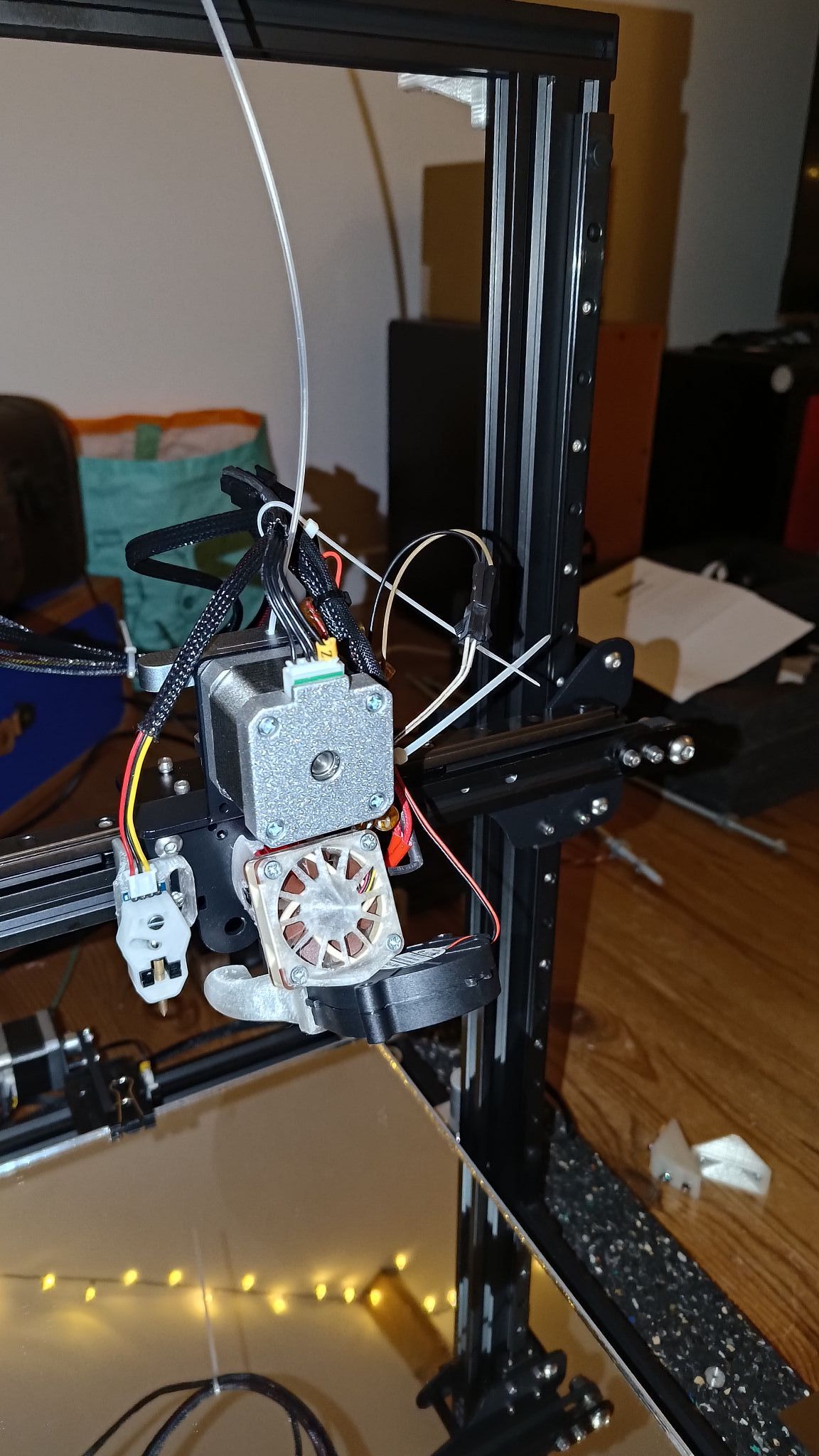

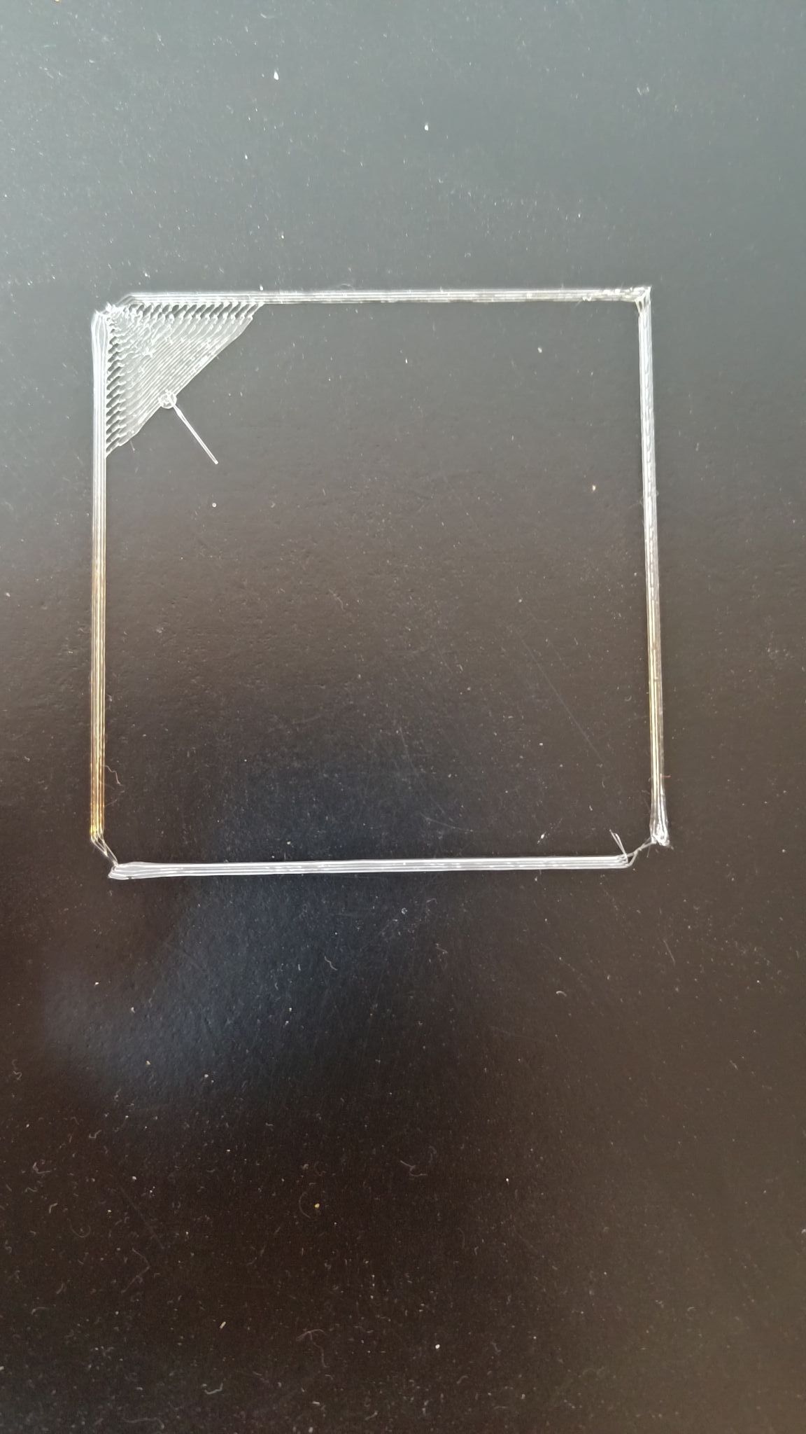

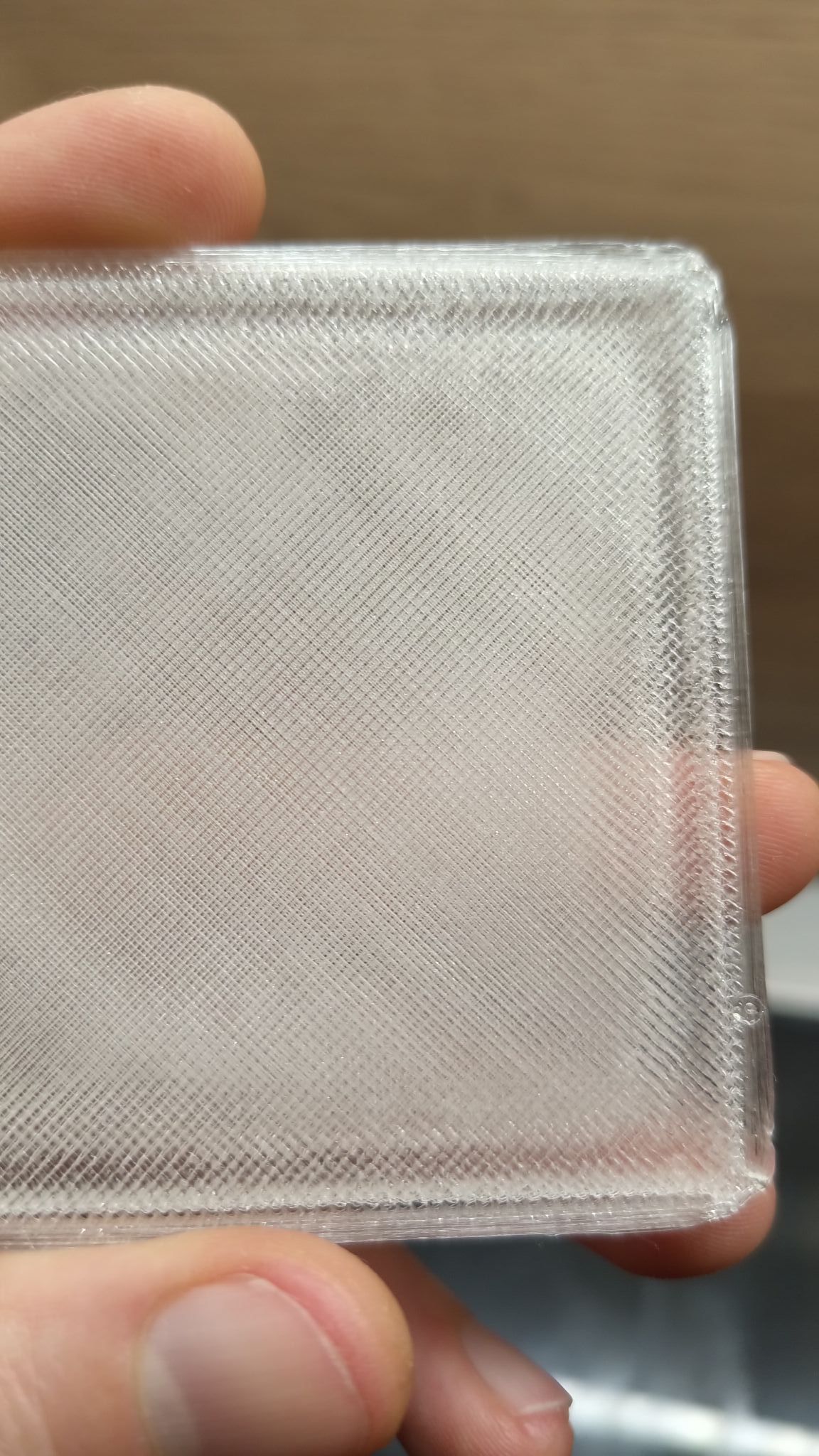

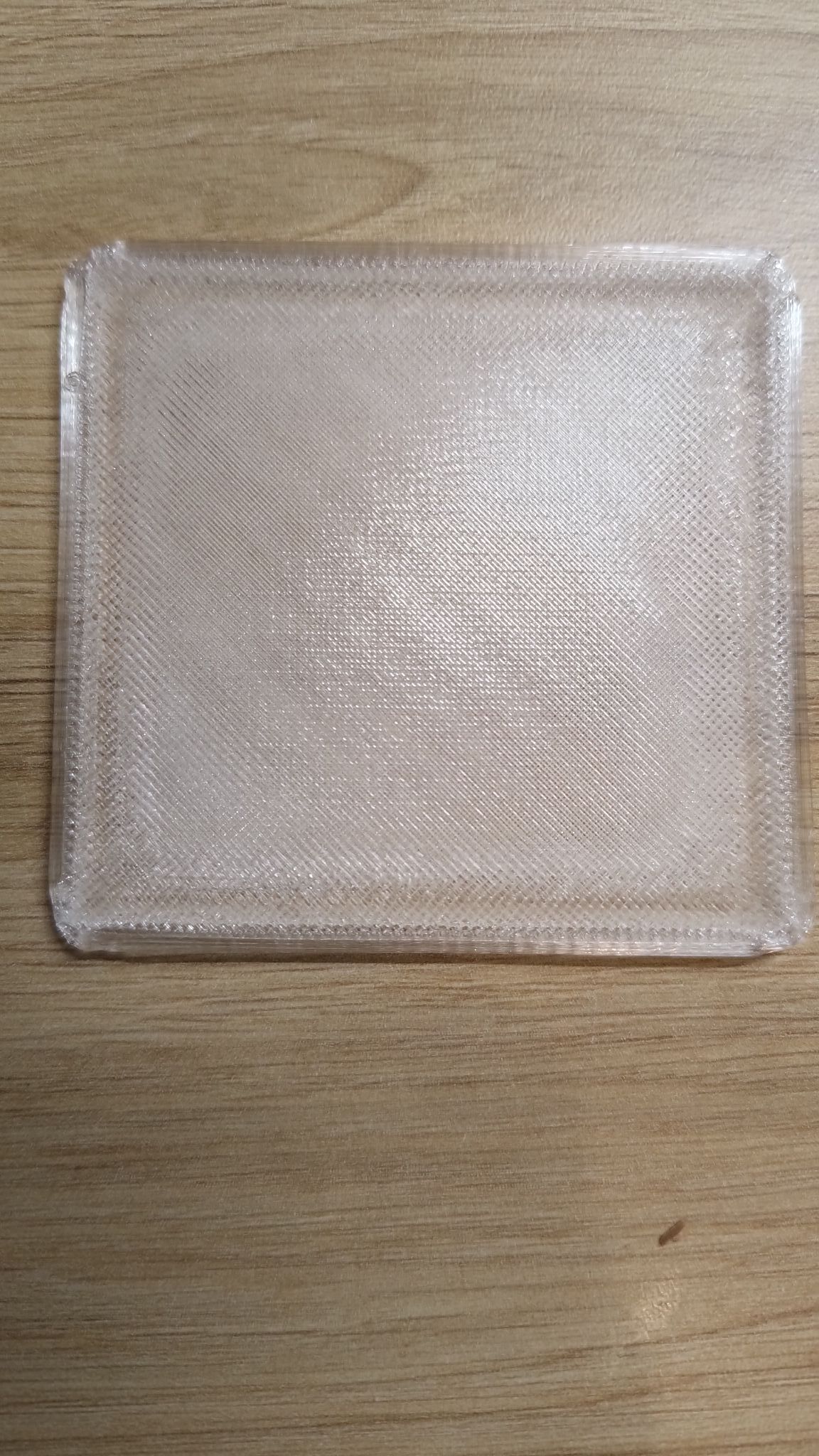

pscherer Posté(e) Février 18 Partager Posté(e) Février 18 Bonjour, Je me permet de revenir ici poser quelques questions car je suis un peu perdu. Je viens de modifier ma CR10S pour ajouter des rails linéaires sur tous les axes. J'ai changé de hotend en même temps pour une spider v3 (en direct drive). J'ai essayé une impression simple pour commencer, sans changer les paramètres que j'avais avant les modifications de l'imprimante. C'est un carré avec remplissage avec un skirt de 3 lignes autour. Cependant ni le skirt, ni le carré ne s'impriment correctement. Lors de la fin d'une ligne et le début d'une autre, il manque de la matière au début et à la fin ! (Cf. Photos). Je précise que ce sont des angles droits (même si ce n'est pas ce qu'il y a de mieux évidemment). Autre facteur, le remplissage du carré n'accroche pas aux walls.. Je n'ai pas trouvé d'informations de dépannage à ce sujet. J'ai fait le test des 100mm d'extrusion qui est bon. J'ai aussi essayé d'augmenter la température de 5° mais cela n'a rien changé. Avez vous des idées s'il vous plaît ? Lien vers le commentaire Partager sur d’autres sites More sharing options...
pascal_lb Posté(e) Février 18 Partager Posté(e) Février 18 (modifié) il y a 57 minutes, pscherer a dit : Avez vous des idées s'il vous plaît ? Au vu des photos, je pense que tu n'écrases pas assez ta première couche Refait ton Z offset Modifié (le) Février 18 par pascal_lb Lien vers le commentaire Partager sur d’autres sites More sharing options...
pscherer Posté(e) Février 18 Auteur Partager Posté(e) Février 18 Bonjour, Merci pour la réponse. J'ai un capteur touch mi pour le z offset. J'ai donc refait le réglage de l'offset du capteur et j'ai relancé le test. Il n'y a aucun changement sur l'impression.. Lien vers le commentaire Partager sur d’autres sites More sharing options...
pommeverte Posté(e) Février 18 Partager Posté(e) Février 18 Salut, L'impression sur miroir n'est pas toujours évidente. Voici des pistes: dépolir encore plus le miroir utiliser des additifs (laque en aérosol, bâton de colle,...) s'assurer que le filament n'a pas pris l'humidité -> tester une autre bobine Quels sont tes paramètres pour la jointure? as-tu activé la roue libre dans le trancheur? as-tu ajouté une distance d'essuyage? As-tu activé le linear advance dans le firmware? si oui, l'as-tu paramétré avec le nouvel extrudeur? 1 Lien vers le commentaire Partager sur d’autres sites More sharing options...
pscherer Posté(e) Février 18 Auteur Partager Posté(e) Février 18 (modifié) Cela fonctionnait très bien avec le miroir et le filament en début de semaine avant que je ne fasse les modifications de hotend et l'ajout des rails. J'étais déjà en direct drive avec la hotend stock. Je n'ai rien changé à mes paramètres dans cura ni dans le firmware depuis les modifications. Pour ce qui est de la jointure et de la roue libre, je ne sais pas de quoi on parle. Je n'ai pas activé l'essuyage de la buse. Modifié (le) Février 18 par pscherer Lien vers le commentaire Partager sur d’autres sites More sharing options...

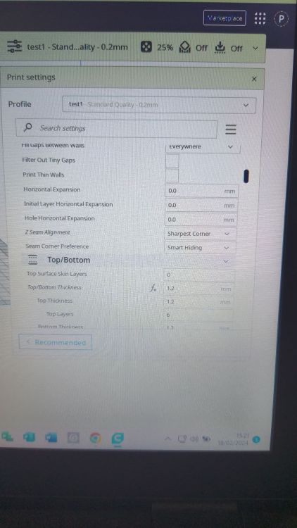

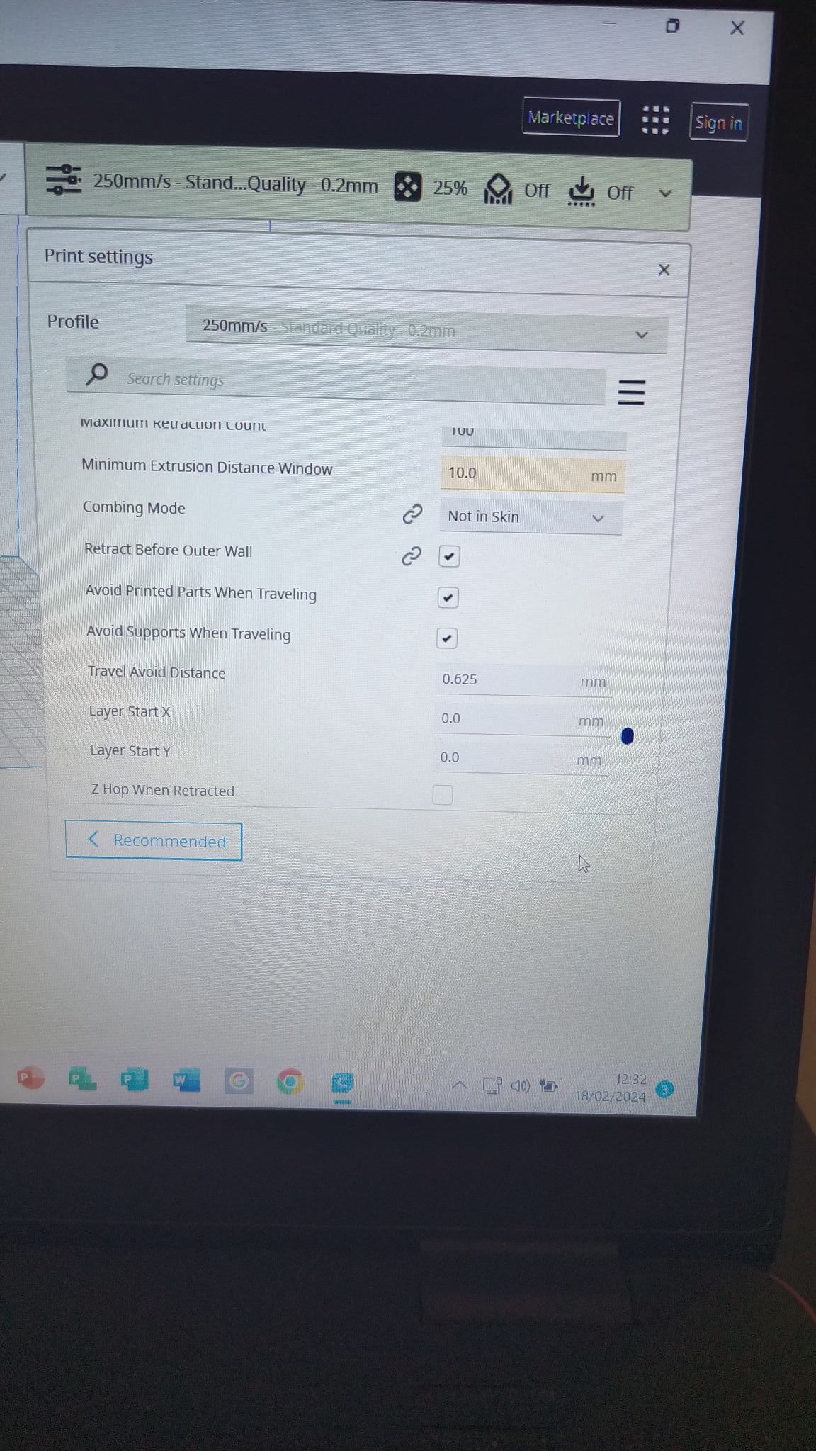

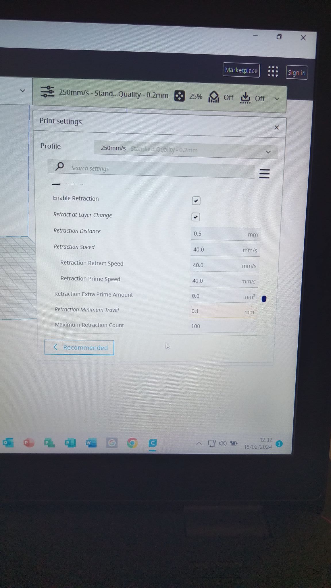

pommeverte Posté(e) Février 18 Partager Posté(e) Février 18 Est-ce que tu peux fournir ton profil au format HTML (voir ce tuto)? Pour la vitesse de rétraction, en général, c'est plutôt autour de 25mm avec les direct-drive. J'enlèverai la rétraction avant la paroi extérieure. Lien vers le commentaire Partager sur d’autres sites More sharing options...
pscherer Posté(e) Février 18 Auteur Partager Posté(e) Février 18 (modifié) Voici le profil cura en .html. cura settings.html J'ai modifié la rétractation à 25, la buse suinte un petit peu mais je ferai les réglages quand je pourrai faire des tests dédiés. J'ai aussi décoché la rétractation avant la paroi extérieure mais cela ne change rien au résultat obtenu. Modifié (le) Février 18 par pscherer Lien vers le commentaire Partager sur d’autres sites More sharing options...

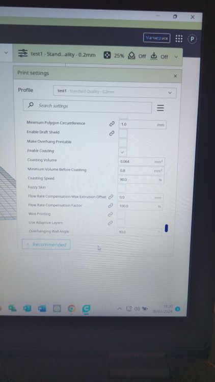

pommeverte Posté(e) Février 18 Partager Posté(e) Février 18 J'ai lu pas mal de commentaires négatifs sur la version 5.6 de Cura, notamment dans ce sujet. Est-ce que tu pourrais faire un test avec Cura 4.12? Il y a 1 heure, pscherer a dit : la roue libre c'est le coasting qui est désactivé dans ton profil Il y a 1 heure, pscherer a dit : la jointure c'est le seam, que tu as choisi de placer proche d'une position définie Lien vers le commentaire Partager sur d’autres sites More sharing options...

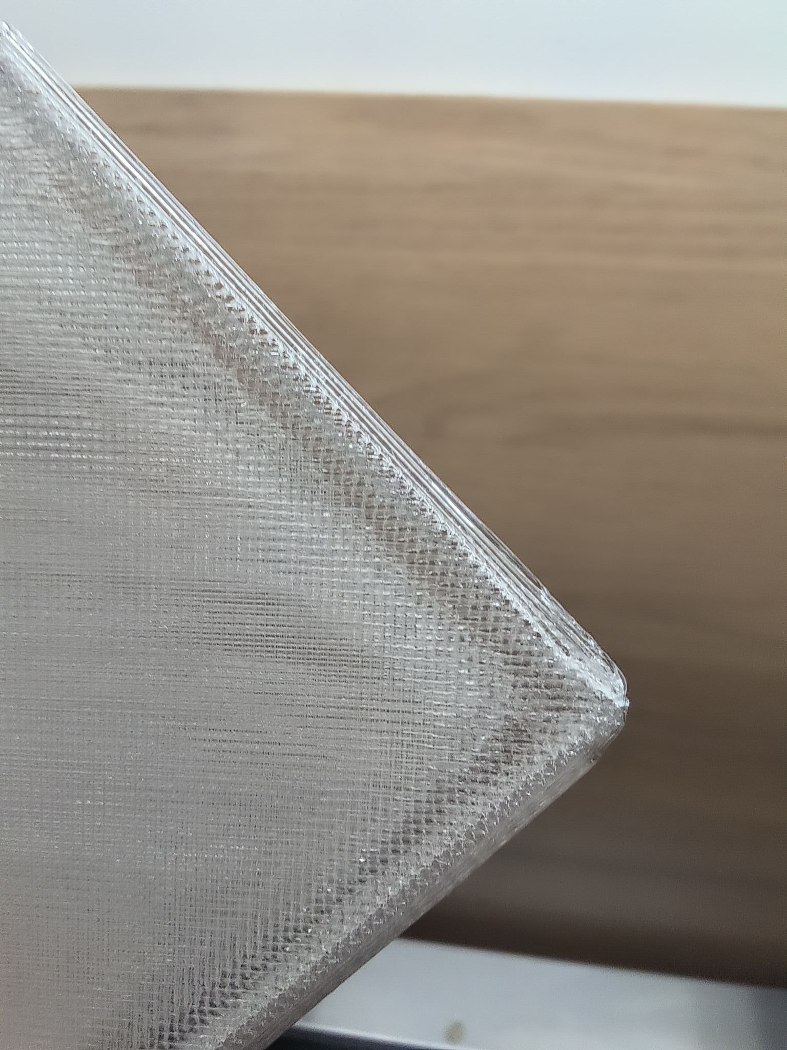

pscherer Posté(e) Février 18 Auteur Partager Posté(e) Février 18 (modifié) Je viens de télécharger cura 4.12.1 et j'ai remis les mêmes paramètres. J'ai activé la roue libre en laissant les paramètres de base. J'ai modifié la jointure mais je ne sais pas si j'ai fait le bon choix. J'ai relancé un test avec ces modifications et l'angle de début/fin des walls se forment bien ! Cependant les autres sont toujours pareils, sans matière sur 3/5mm de chaque côté. Modifié (le) Février 18 par pscherer Lien vers le commentaire Partager sur d’autres sites More sharing options...
pommeverte Posté(e) Février 18 Partager Posté(e) Février 18 Il y a 2 heures, pscherer a dit : J'ai activé la roue libre en laissant les paramètres de base. au contraire, je posais la question pour savoir si elle n'était pas responsable de ce défaut. Pour l'instant, je te conseillerais de la désactiver Il y a 2 heures, pscherer a dit : J'ai modifié la jointure mais je ne sais pas si j'ai fait le bon choix. normalement, ça ne devrait pas avoir d'incidence Il y a 3 heures, pscherer a dit : l'angle de début/fin des walls se forment bien Ce n'est franchement pas évident ! Je me demande si un bon nettoyage de la tête ne serait pas judicieux, histoire de s'assurer que l'extrémité du tube PTFE en contact avec la buse n'est pas déformé ou qu'un bouchon n'est pas en cours de formation. Je ne l'ai pas dit parce que c'est évident mais ton miroir est bien propre (nettoyé au savon + eau chaude)? Est-ce que tu as essayé un autre filament? du PLA ou du PETG? J'ai l'impression que sur tes 1eres photos, tu utilisais du filament transparent et que c'est du blanc sur ta dernière photo. Lien vers le commentaire Partager sur d’autres sites More sharing options...
pscherer Posté(e) Février 18 Auteur Partager Posté(e) Février 18 (modifié) La buse est aussi neuve que la hotend mais je vais quand même vérifier ! Pour le miroir je le nettoie toujours à l'alcool à 90. Je n'ai pas d'autre filament que celui sur les photos, c'est le même sur toutes (enfin j'ai d'autres bobines du même). Je pense que c'est l'effet miroir ou surface noire en arrière plan qui fait la différence. J'ai désactivé la roue libre et mis le seam en aléatoire. J'ai aussi modifié mon 3d pour mettre des petits congés sur les arrêtes vives. Les walls sont mieux ! Mais les coins ne sont toujours pas tout à fait remplis. Par contre le soucis du gap entre le remplissage (très propre soit dit en passant) et les walls est toujours très présent. On peut voir la différence par transparence sur les photos.. Modifié (le) Février 18 par pscherer Lien vers le commentaire Partager sur d’autres sites More sharing options...

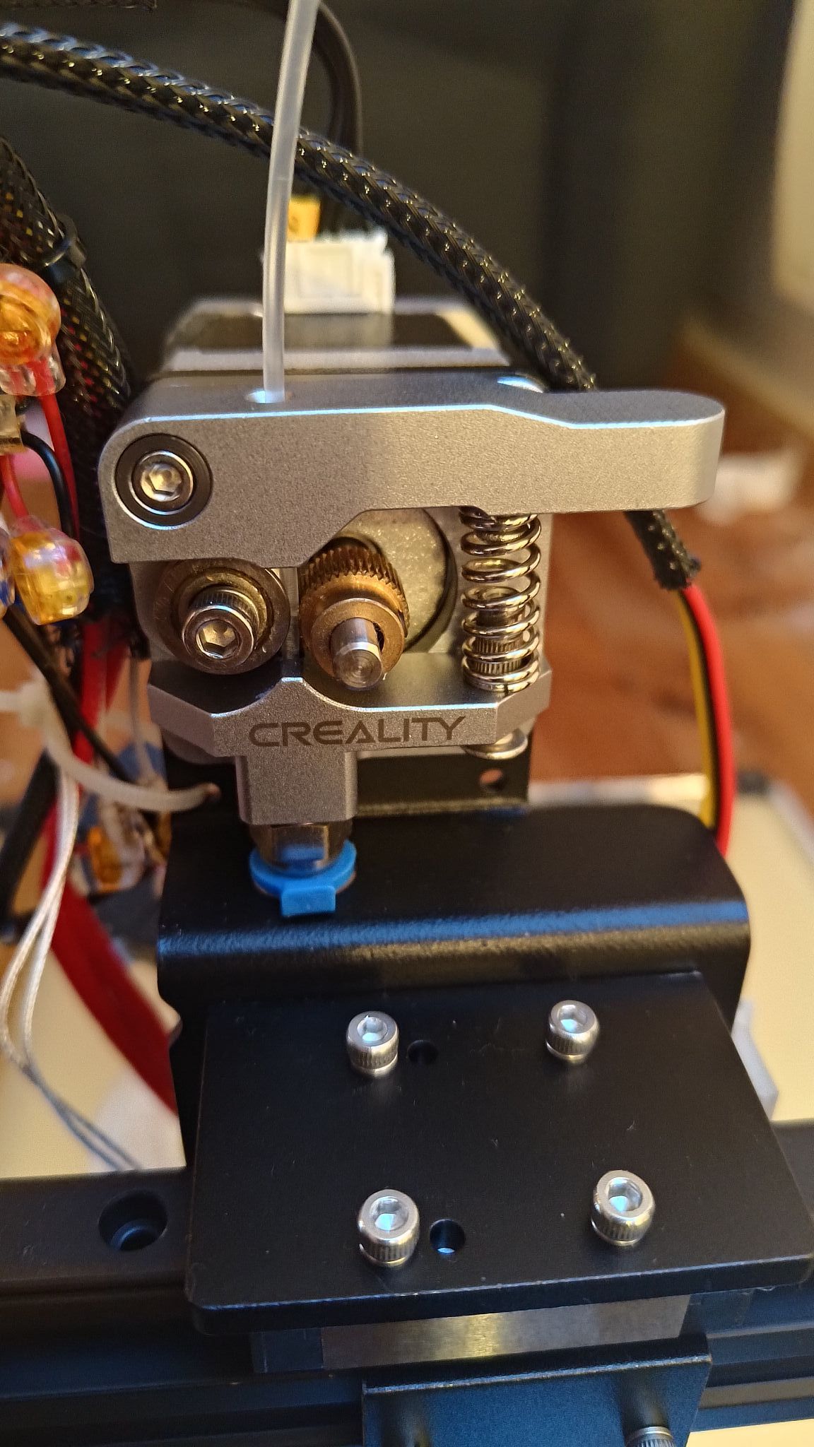

pommeverte Posté(e) Février 18 Partager Posté(e) Février 18 Est-ce que tu n'aurais pas oublié de mettre le clip sur le raccord pneumatique côté extrudeur et hotend? Citation Est-ce que tu utilises actuellement du PLA, du PETG,...? Lien vers le commentaire Partager sur d’autres sites More sharing options...

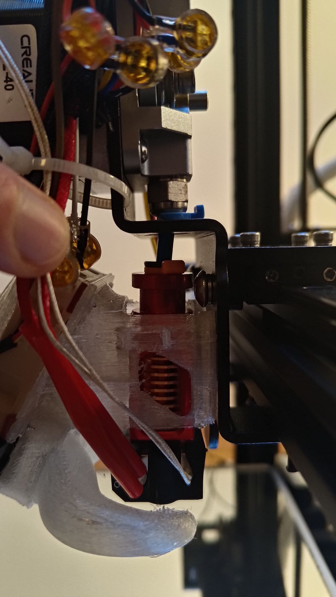

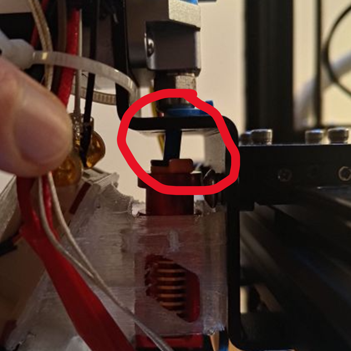

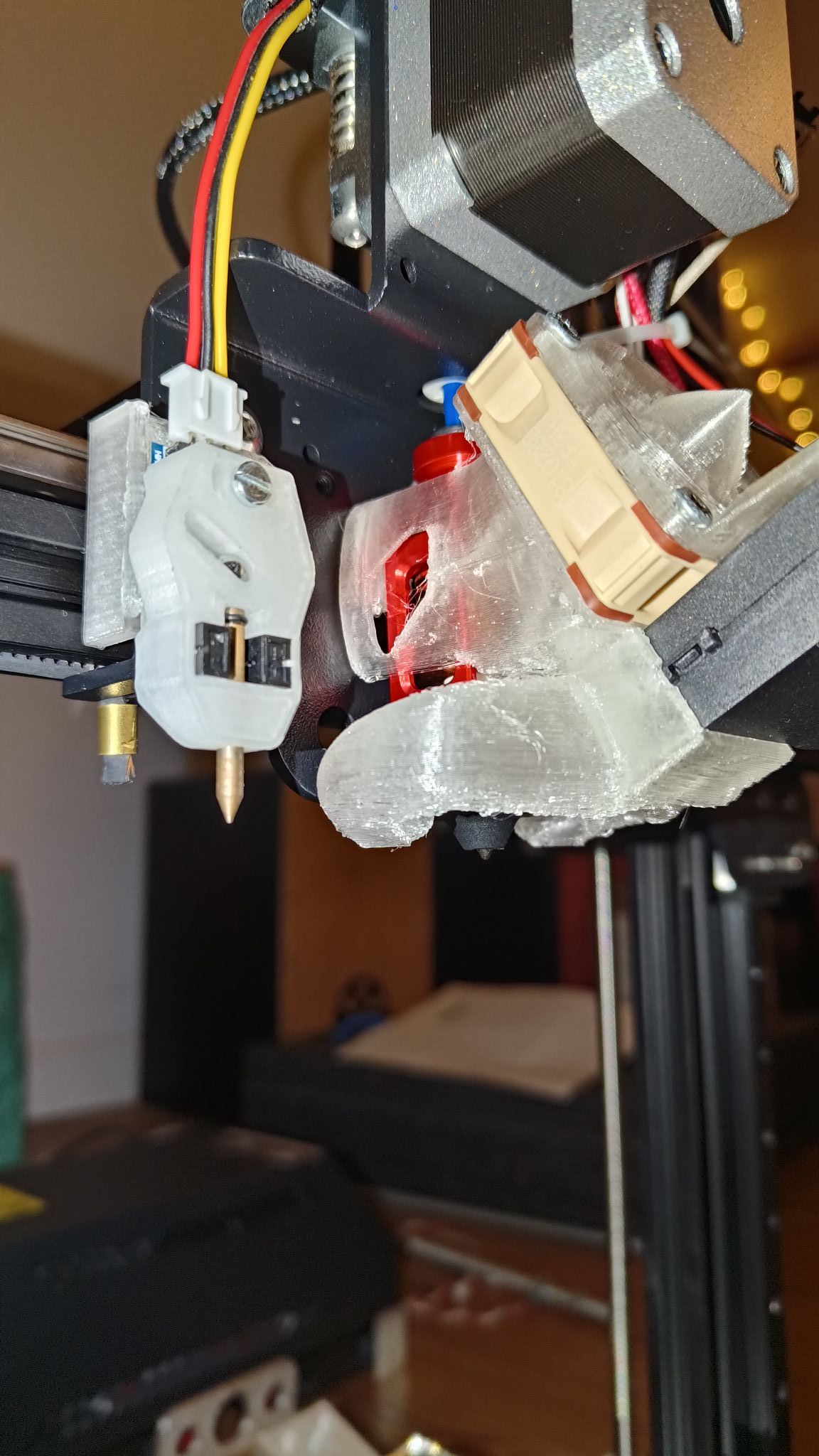

pommeverte Posté(e) Février 19 Partager Posté(e) Février 19 Salut, Je peux me tromper, mais je n'y crois pas du tout. Bien sûr, le débit est généralement à ajuster en suivant l'étape 3 de ce tuto par exemple, mais je ne suis pas convaincu que ce soit la solution. Par contre, est-ce que tu peux fournir une photo de ta tête d'impression où l'on voit également l'extrudeur? Peux-tu détailler la méthode que tu as suivie pour calibrer l'extrudeur (test des 100mm)? Comme tu es en direct-drive, as-tu fait le test à vitesse très lente (2mm/s) ou démonté l'extrudeur ou enlevé la buse (avec autorisation d'extruder à froid)? Une autre piste est le changement de firmware. Dans ton précédent sujet, tu dis avoir compilé Marlin avec Arduino IDE. Je suppose qu'il s'agissait de Marlin V1 et non V2 . Est-ce que tu pourrais flasher le firmware de ce message avec le logiciel Xloader, comme indiqué dans le message? Lien vers le commentaire Partager sur d’autres sites More sharing options...
pscherer Posté(e) Février 19 Auteur Partager Posté(e) Février 19 (modifié) Je n'ai pas fait de calibration à proprement parler. J'ai fait un trait et feutre à 120mm sur le filament au dessus de l'extrudeur, j'ai demandé 100mm d'extrusion à l'imprimante (buse chaude sans rien avoir démonté) puis j'ai mesuré qu'il y ait bien 20mm restant au dessus de l'extrudeur. Concernant le firmware, je pensais passer sur marlin v2 pour pouvoir activer l'input shaping par la suite donc je vais me pencher sur le sujet. Cependant, je ne suis pas sûr de prendre directement le fichier .hex que tu proposes car j'ai un capteur touch mi installé et non un bl touch. Modifié (le) Février 19 par pscherer Ajout photos Lien vers le commentaire Partager sur d’autres sites More sharing options...
pommeverte Posté(e) Février 19 Partager Posté(e) Février 19 Il y a 5 heures, pscherer a dit : Concernant le firmware, je pensais passer sur marlin v2 pour pouvoir activer l'input shaping par la suite donc je vais me pencher sur le sujet. Cependant, je ne suis pas sûr de prendre directement le fichier .hex que tu proposes car j'ai un capteur touch mi installé et non un bl touch. Si ça peut aider, voici une version qui prend en compte le Touch mi, toujours basée sur Marlin V2.1.2.1. firmwareV1.hexConfiguration.hConfiguration_adv.h J'ai fait les hypothèses suivantes: - régulation par PID du lit chauffant (à régler via le menu PID) - Touch Mi branché sur le connecteur Zmin - initialisation de l'eeprom après le flashage du firmware. - l'input shaping est activé tout comme son menu. En attendant de le régler (voir ici ), il faudra ajouter la ligne M593 F0 au début du Gcode de démarrage - la reprise après coupure d'alimentation est désactivée. Il suffit de l'activer dans le menu adéquate - le linear advance est activé mais défini à 0 en attendant le réglage ( voir cette vidéo ) - activation de l'assistant pour régler le Zoffset du Touch mi (menu Configuration\Avancée\Position Sonde Z\ Assistant Sonde Z) j'ai activé le babystep: en double-cliquant sur le bouton rotatif de l'écran lors de l'impression de la couche initiale, tu pourras régler la hauteur de la buse pour écraser plus ou moins la couche (voir cette vidéo pour mieux comprendre le principe) Lien vers le commentaire Partager sur d’autres sites More sharing options...
Parazyt Posté(e) Février 19 Partager Posté(e) Février 19 Comme débutant, je ne voudrais pas trop m'en mêler mais vu que le paramétrage semble correct, il n’y aurait pas un souci mécanique ? Tu as fait le contrôle de l’extrudeur sur 100mm, mais il n’y a pas de pression dessus, une fois qu’l passe dans la buse chaude, il y a une contre-pression. Est-ce que le filament ne patine pas dans l’extrudeur ? Est-ce que le décalage entre l’extrudeur et le Hotend ne pose pas de problème ? Si je pose ces questions c’est aussi pour que je comprenne les futurs soucis que je pourrais avoir. Lien vers le commentaire Partager sur d’autres sites More sharing options...
