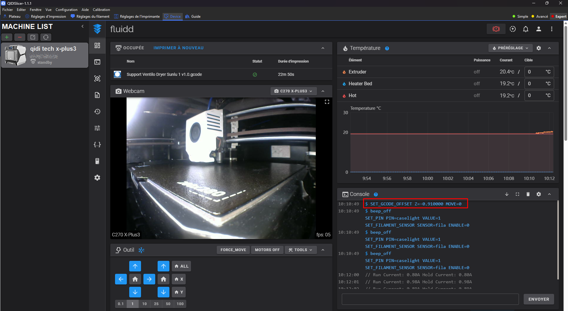

Wassingue Posté(e) Février 21 Partager Posté(e) Février 21 OK. Je ne sais pas ce qui cause cette perte d'information, mais je sais qu'il faut faire suivre la procédure de réglage de hauteur de couche par celle de vibration. Comme le soulignait @fran6p, tu peux noter et vérifier cette valeur dans le fichier config.mksini: "Dans les fichiers de configurations accessibles via Fluidd, s'en trouve un nommé config.mksini. C'est dans celui-ci qu'est sauvegardé le Zoffset :" ... [babystep] value = -2.245 ... Tu peux aussi directement afficher cette valeur dans Fluidd (cadre rouge): Pour ce qui concerne les problèmes potentiels de downgrade de firmwares, je suppose que cela est dû à des versions de mise à jour de certains composants qui pourraient ne pas être reprogrammés dans des versions ultérieures (pourquoi reprogrammer un composant qui a été correctement mis à jour précédemment ?). Néanmoins, @fran6p pourrait te répondre bien mieux que moi sur ce sujet. Lien vers le commentaire Partager sur d’autres sites More sharing options...

fran6p Posté(e) Février 21 Partager Posté(e) Février 21 La manière dont Qidi gère le réglage du Zoffset, à mon sens, est problématique. Ce ne doit être géré que par l'écran. Il ne faut surtout pas utiliser la manière «normale» de Klipper. En fait, Qidi gère ce réglage comme un ajustement du décalage (babystep), pas comme un «réel» Zoffset. En cas justement, d'affinage, la valeur ne peut pas être enregistrée immédiatement via un SAVE_CONFIG (cela redémarrerait Klipper). De plus, via l'écran, on a deux boutons / fonctions: Zoffset / Nivelage. Le premier permet de procéder au réglage du Zoffset via la jauge plastique (ou une autre), le second remet d'abord à 0 le Zoffset qu'il faut à nouveau réaliser avant de faire le palpage du plateau via le BLT ou la sonde inductive. J'utilise un complément pour enregistrer la valeur du Zoffset dans une variable et la rappeler à chaque redémarrage : https://github.com/fran6p/Qidi_X-Max3/blob/main/Klipper/variables.md Autre possibilité: noter la valeur du Zoffset [babystep] puis éditer manuellement le fichier config.mksini. Attention dans ce cas à ne pas faire d'erreur de saisie (laisser un espace après le signe =, la valeur est négative). Dans le fichier printer.cfg, la valeur du z_offset, section probe ou bltouch doit rester à 0. Concernant la rétrogradation d'un firmware en version antérieure, pour la X-Max , des deux fichiers inclus dans le dossier QD_Update, seul celui de l'écran (QD_Max3_UI5.0) est différent d'une version à l'autre; celui concernant l'OS lui même (QD_Max_SOC) varie très peu: il sert principalement à remettre les fichiers klipper, moonraker modifiés par Qidi pour la gestion du firmware de l'écran. Dans la version x.x.13, il y a l'ajout de trois fichiers dans le dossier de l'utilisateur mks pour prendre en compte l'affichage de vignettes au format PNG (en plus de celui «proprio» de Qidi (QOI / Colpic). 1 Lien vers le commentaire Partager sur d’autres sites More sharing options...

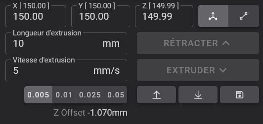

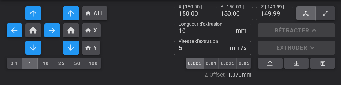

hcl28 Posté(e) Février 21 Partager Posté(e) Février 21 Bonjour, Dans fluidd il est possible de regler et enregistrer la config du Z-Ofset, voir la rubirique outil Possible de choisir la valeur increment lors du réglage Z-offest avec les flèhes Haut et bas, puis de sauvegarder la config. Cela fonctionne sans problème et la valeur du Z-Offset est bien sauvegardée. a+ 1 Lien vers le commentaire Partager sur d’autres sites More sharing options...
