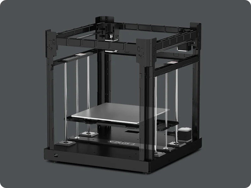

aldo_reset Posté(e) Février 27 Partager Posté(e) Février 27 (modifié) Bonjour à tous, Je bloque sur l'achat d'une Plus/Max 3 car je m'interroge sur la rigidité des axes: * Y : simple rail * X : double rail Est-ce que vous avez plus d'informations à me donner. J'ai peur qu'ils se déforment et que l'imprimante perde en précision. Cordialement, Aldo Modifié (le) Février 27 par aldo_reset 1 Lien vers le commentaire Partager sur d’autres sites More sharing options...
Wassingue Posté(e) Février 27 Partager Posté(e) Février 27 La structure du type "cage" métallique m'inspire plutôt confiance et je n'ai rien lu, sur les versions 3 ou antérieures, qui me laisserais penser qu'une déformation se produirait à l'usage. C'est une structure qui fait son poids. Je ne pense pas que le but soit de peser un max... Lien vers le commentaire Partager sur d’autres sites More sharing options...
fran6p Posté(e) Février 27 Partager Posté(e) Février 27 Il y a 3 heures, aldo_reset a dit : Y : simple rail Oui et non Double tige en tout, une de chaque côté. Je ne vois pas ce qui pourrait déformer ces tiges, elles n'ont à supporter que l'axe X qui porte la tête (lui nécessite deux tiges sinon la tête ne serait pas stable). Ce sont des tiges de 10mm de diamètre, la portée est de moins de 40cm, il faudrait une sacrée masse pour les faire plier / dévier. 2 Lien vers le commentaire Partager sur d’autres sites More sharing options...
Rgnd Posté(e) Février 27 Partager Posté(e) Février 27 Ça commence à être sérieusement rigide quand même vue la conception ! Ce qui pourrait s'user à la longue ce sont les bagues de guidage, de plus il n'y a que très peu d'efforts sur ces axes lors de l'impression. 1 Lien vers le commentaire Partager sur d’autres sites More sharing options...

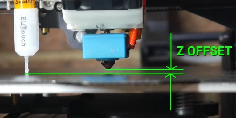

fran6p Posté(e) Mars 16 Partager Posté(e) Mars 16 Habituellement, on ne refait le Zoffset qu'en cas de modifications matérielles sur la tête (remplacement de la tête, remplacement de la buse), ce n'est pas utile en cas de remplacement de la tôle flexible Le Zoffset est la différence d'altitude entre le nez de la buse et la base du pointeau déployé (pour un Bltouch) ou le point de déclenchement d'une sonde capacitive / inductive. Révélation Lien vers le commentaire Partager sur d’autres sites More sharing options...

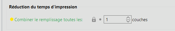

hcl28 Posté(e) Mars 17 Partager Posté(e) Mars 17 (modifié) Salut, Le remplissage quadrillage provoque bien un frottement de la tête sur le PLA déja déposé, il faut soit changer le type de remplissage, genre gyroide ou changer la config suivante dans remplissage : a+ Modifié (le) Mars 17 par hcl28 Lien vers le commentaire Partager sur d’autres sites More sharing options...
souriceaux Posté(e) Mars 17 Partager Posté(e) Mars 17 il y a une heure, Dan11300 a dit : As-tu relancé une impression ? Est-ce que le Z-Offset avais bougé Pour @Dan11300: Oui j'ai effectué de nouveau une autre impression, et cela a été terrible Donc "Fin d'impression en urgence" et j'ai effectué de nouveau un réglage du "Z" Depuis plus de soucis Autre chose, je laisse toujours la mise à niveau se faire avant chaque impression Pour @hcl28, Merci pour l'information, je vais essayer avec cette méthode, car "Pâques" arrive assez vite A+ Lien vers le commentaire Partager sur d’autres sites More sharing options...
Wassingue Posté(e) Mars 17 Partager Posté(e) Mars 17 Il y a 3 heures, hcl28 a dit : Salut, Le remplissage quadrillage provoque bien un frottement de la tête sur le PLA déja déposé, il faut soit changer le type de remplissage, genre gyroide ou changer la config suivante dans remplissage : a+ Je confirme. Testé et approuvé lors d'impressions 'à problèmes '. Lien vers le commentaire Partager sur d’autres sites More sharing options...

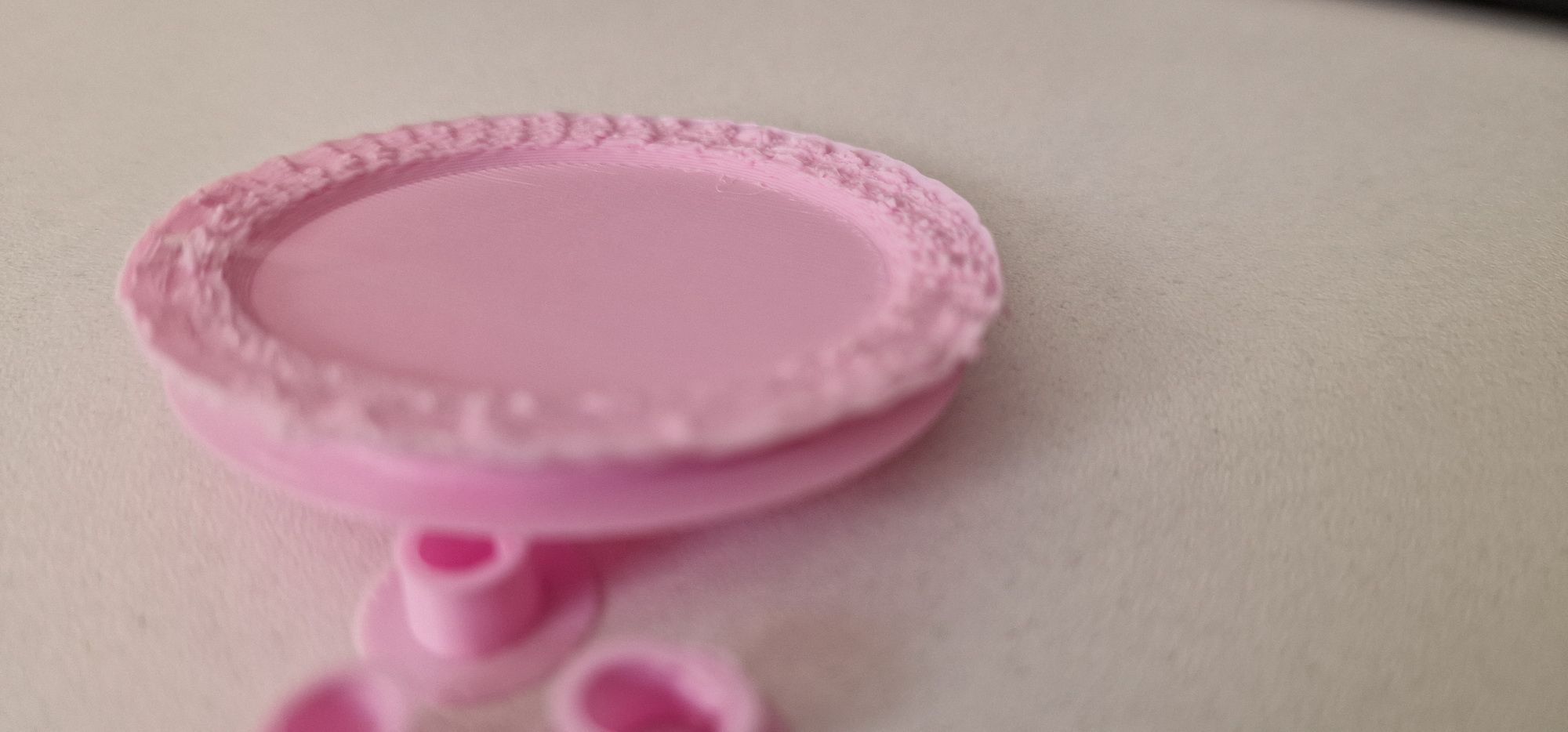

pjtlivjy Posté(e) Mai 1 Partager Posté(e) Mai 1 (modifié) @hcl28 @Wassingue de mon expérience, la mise en cause du remplissage ne repose sur rien de factuel, quand j'ai rencontré ce problème et après avoir eu des échanges avec Qidi, un décalage du Z parfois infime, 4/100 eme et tout rentre dans l'ordre. En regardant au microscope, on se rend bien compte de la différence de la forme de la couche après reréglage du Z. D'ailleurs, sur la Q1 Pro qui règle son Z seul avec précision, ce problème n'apparaît pas et j'ai pourtant fait des remplissages jusqu'à à 100% Il est clair que remplissage gyroïde contourne ce problème mais pour être sûr que mon Z est nickel, je me sert du remplissage quadrillage qui me sert en quelque sorte de preuve par 9 Modifié (le) Mai 1 par pjtlivjy Lien vers le commentaire Partager sur d’autres sites More sharing options...

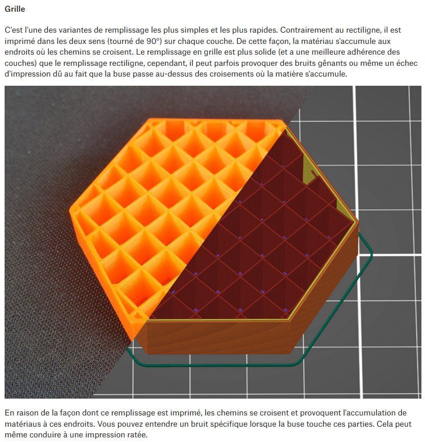

Wassingue Posté(e) Mai 2 Partager Posté(e) Mai 2 (modifié) Le remplissage en grille est par définition sujet à ces frottements. C'est lié à l'accumulation de matière au croisement des lignes. D'ailleurs, Prusa l'explique très bien ici: https://help.prusa3d.com/fr/article/motifs-de-remplissage_177130 Modifié (le) Mai 2 par Wassingue 1 Lien vers le commentaire Partager sur d’autres sites More sharing options...
