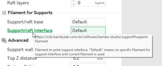

Phoquounet Posté(e) Février 28 Partager Posté(e) Février 28 Bonjour à tous, J'ai voulu essayé d'imprimer en deux filaments avec le filament spécial support PLA et franchement c'est une plaie, ca prend 5 minutes pour faire trois traits d'impression de support et re 5 minutes pour repasser sur le filament normal... Bref je me suis dit que le plus intelligent, ce serait que seul le plafond de support soit imprimé avec le filament spécial support, qu'est-ce que vous en dites ? Vous savez si il y a déjà une fonction pour ça ? Merci pour vos avis ! Lien vers le commentaire Partager sur d’autres sites More sharing options...
Motard Geek Posté(e) Février 28 Partager Posté(e) Février 28 il y a 19 minutes, Phoquounet a dit : Vous savez si il y a déjà une fonction pour ça ? De mémoire j'aurais dit que c'est le comportement par défaut mais visiblement non. En tout cas il y a bien une fonction pour ça Lien vers le commentaire Partager sur d’autres sites More sharing options...
Phoquounet Posté(e) Février 28 Auteur Partager Posté(e) Février 28 @Motard Geek Je vais regarder ça alors ! J’ai vu l’option « utiliser un autre filament pour le support » mais j’ai pas fait gaffe si il y avait l’option pour une partie des supports seulement. si je vois je ferais un screen et je le publierai ! merci pour ta réponse ! Lien vers le commentaire Partager sur d’autres sites More sharing options...

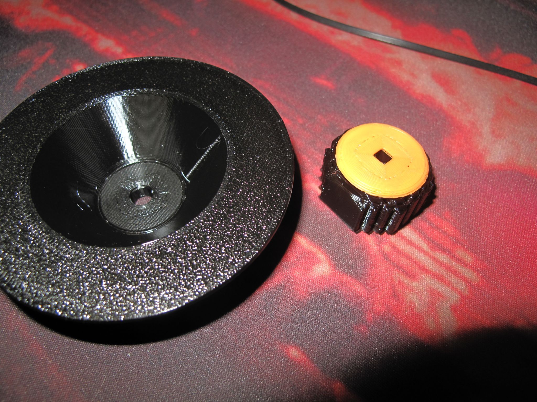

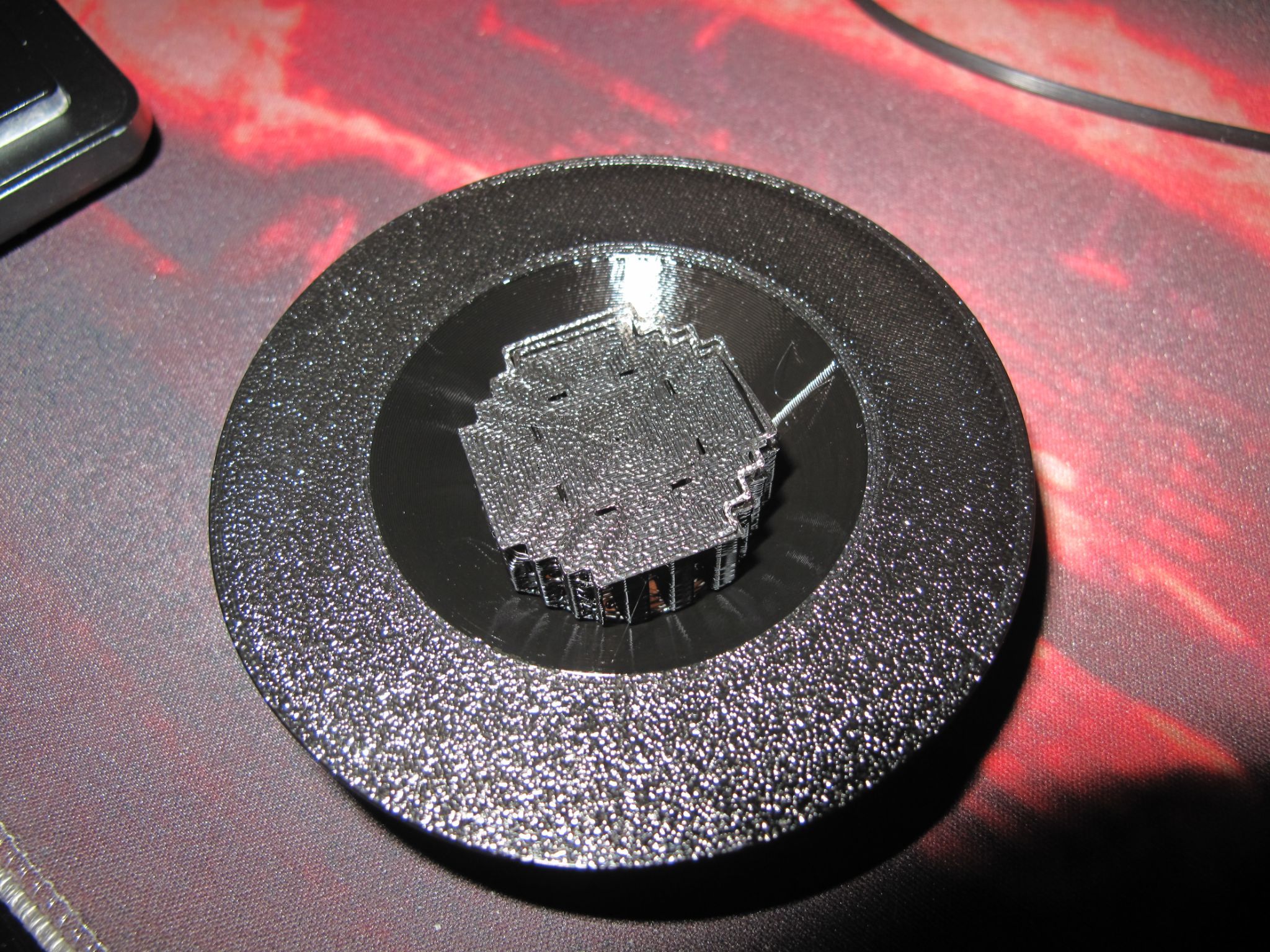

Ironblue Posté(e) Mars 4 Partager Posté(e) Mars 4 Essai avec plus de surface. 2 Lien vers le commentaire Partager sur d’autres sites More sharing options...

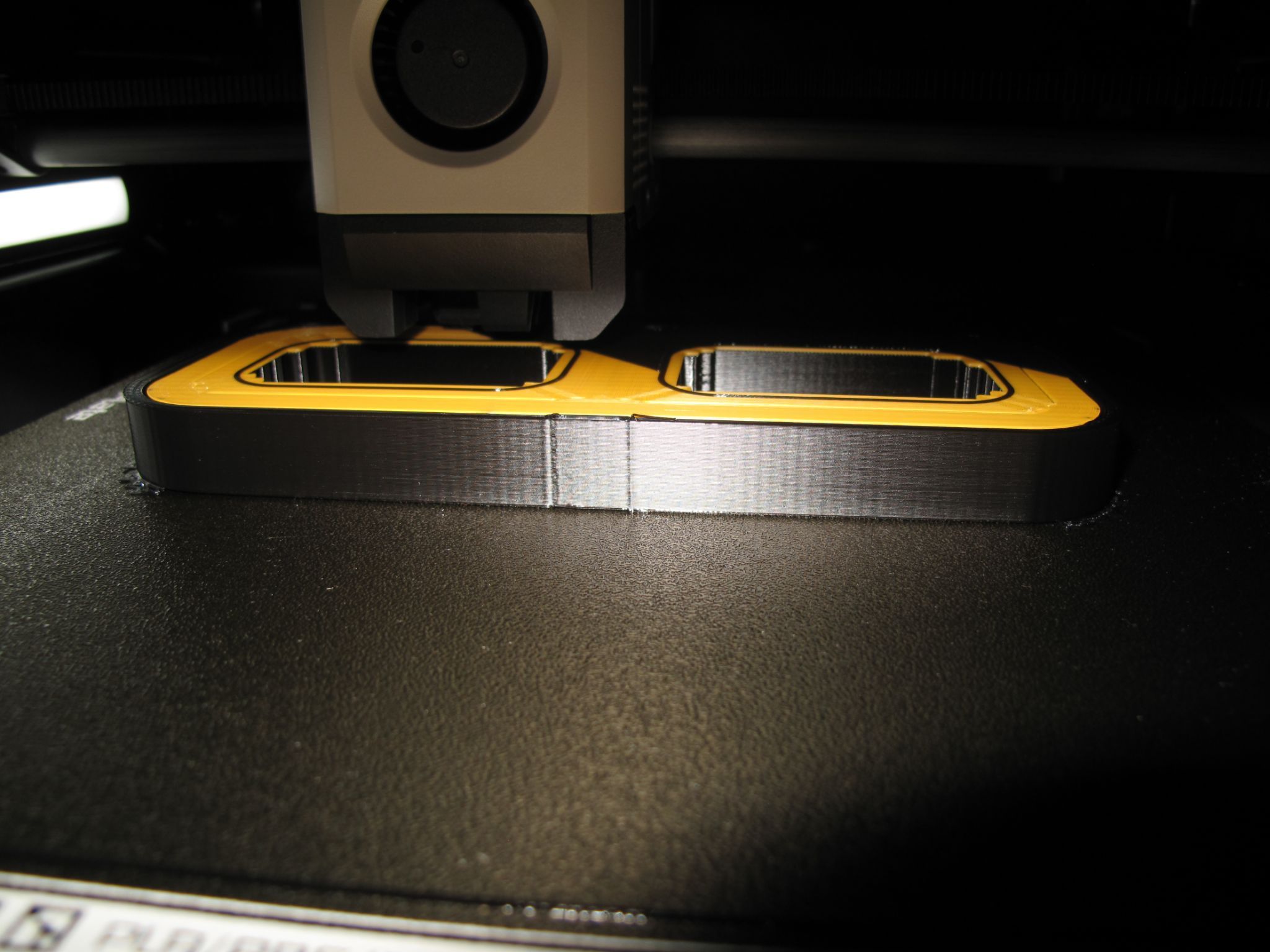

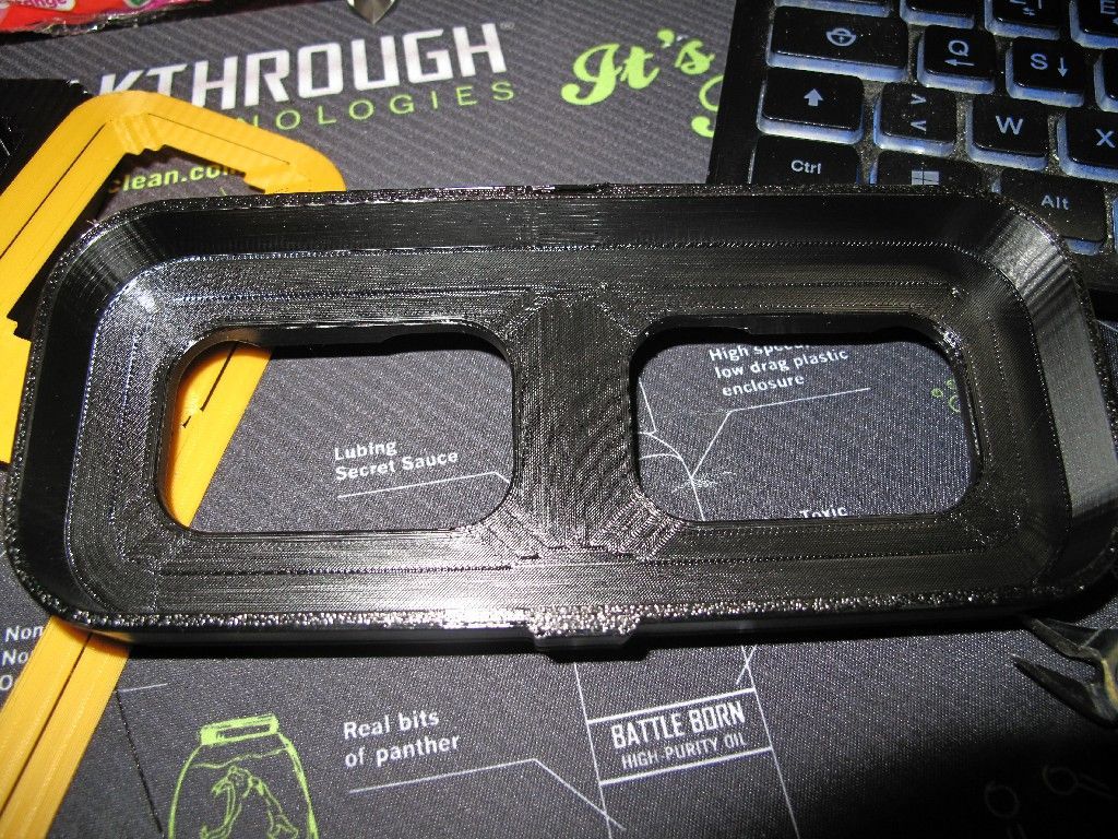

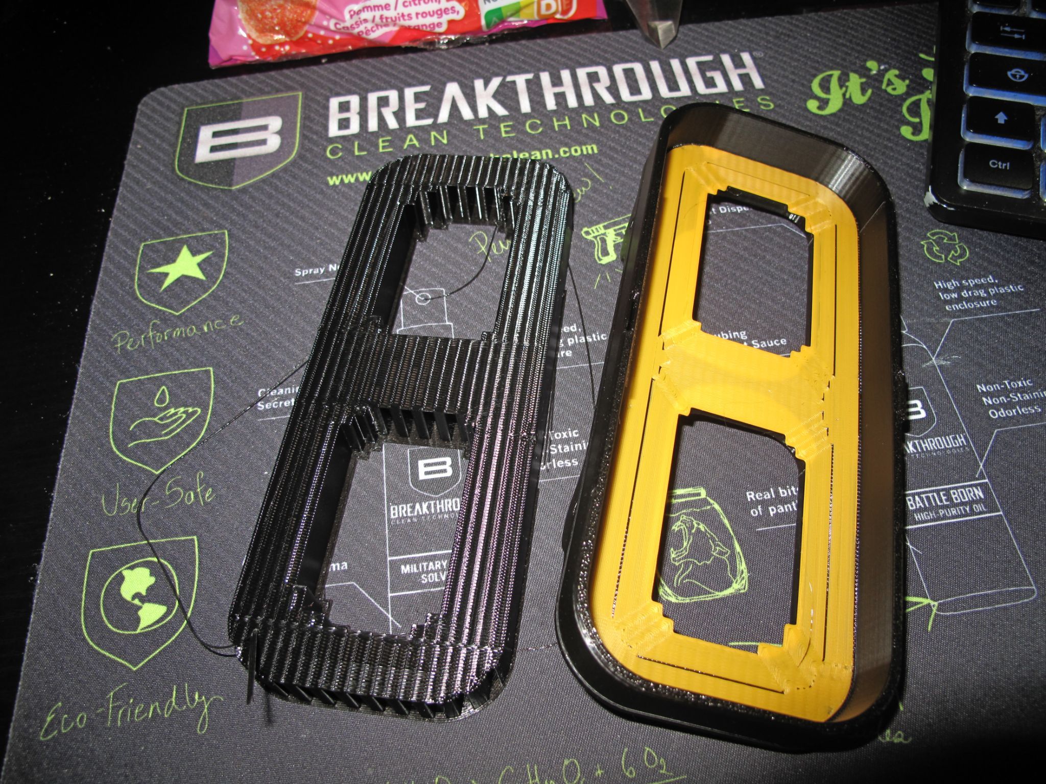

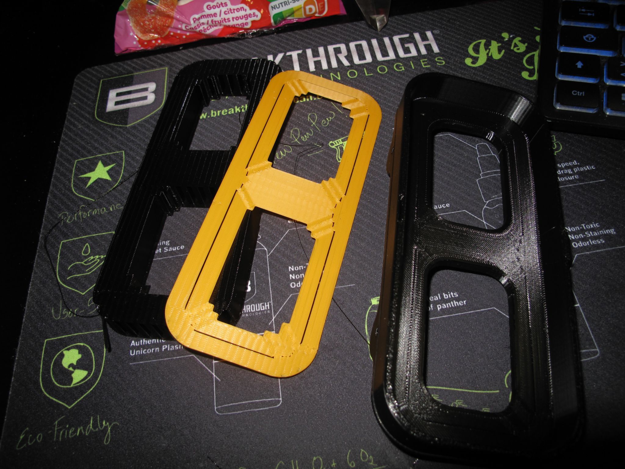

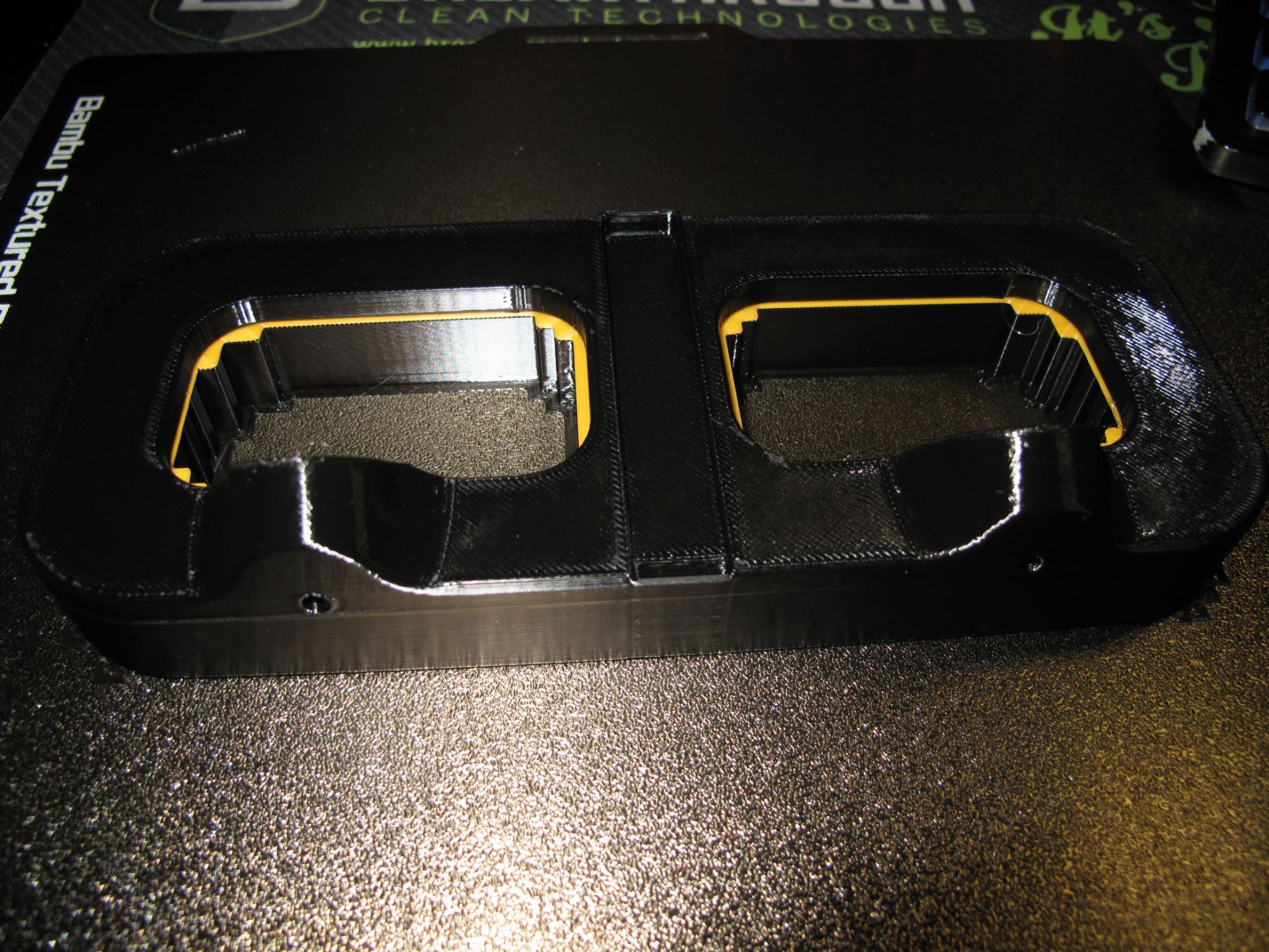

silvertriple Posté(e) Mars 5 Partager Posté(e) Mars 5 un point clé quand on utilise du PLA comme support pour le PETG (et c'est aussi vrai dans le cas inverse), c'est de purger suffisamment pour ne pas avoir de trace de PLA dans le PETG (et vice et versa): sinon, le risque c'est d'avoir un problème d'adhésion de couche au point de reprise après le changement matériel, et c'est encore plus vrai s'il la couche de matériel imprimée à cet endroit là est pas très grande.... Pour exemple : voici une porte de batterie pour Marui Ninja en PETG, imprimée avec du PLA en interface de support. Les sept éléments nécessitant supports sont visible sur la première photo (4 en bas, et les tabs tout en haut). En cas de purge pas suffisante à la remise en PETG, les tabs sont extrêmement fragiles. Il est impératif d'en tenir compte... 1 Lien vers le commentaire Partager sur d’autres sites More sharing options...
Ironblue Posté(e) Mars 5 Partager Posté(e) Mars 5 Je confirme sur le modèle que j'ai imprimée je n'ai pas augmentée la purge on voie une ligne sur le petg au niveau du changement de filament j'ai mit de la colle par mesure de précaution pour la solidité car j'avais des amorces de décollement. Par contre pas de souci avec une grosse purge. Lien vers le commentaire Partager sur d’autres sites More sharing options...
