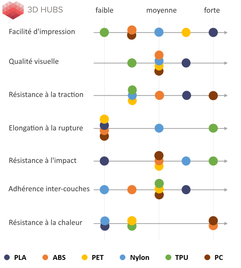

0ld-Up Posté(e) Mars 6 Partager Posté(e) Mars 6 Bonjour à toutes et tous, Le demi siècle bien tassé, j'ai dans l'idée de me lancer sur la scène de l'impression 3D. Cela fait quelques temps déjà que je zieute de droite et de gauche cet univers pour le moins passionnant mais jusqu'ici un peu trop onéreux à mon goût ; d'autant qu'il ne s'agit pas d'un réel besoin mais une envie de tester. J'ai fait un peu le tour des divers tests et présentations des différentes imprimantes 3D qui pourraient faire l'affaire d'un débutant et ai pu arrêter mon choix sur la Neptune 4 Pro d'Elegoo. Contrairement à la version 3 elle ne possède pas de Wifi semble-t-il mais une connexion LAN, ce qui, pour moi sera bien plus pratique pour la décentraliser. Afin de ne pas me retrouver face à la bête sans savoir par où commencer ni comment m'y prendre ni même me rendre compte qu'il me manque ci ou çà, j'ai tenté de me mettre dans les conditions les plus réelles. Et je me rends compte aujourd'hui que j'ai déjà une multitude d'interrogations. Interrogations que je pose ici dans l'espoir qu'une ou plusieurs âmes charitables puissent me faire partager sa passion et surtout m'éclairer sur tous ces points pour le moins nébuleux. N'étant pas du tout familiariser avec le jargon inhérent à ce hobby, je vous prie de bien vouloir excuser par avance toutes les inepties et autres erreurs de langage que je pourrais commettre. J'essaie malgré tout de regrouper mes questions par thème, même si ça fuse un peu de partout dans ma petite tête. LES FILAMENTS : J'ai lu qu'il y avait pas mal de types de filaments (en tout cas pour la Neptune 4 Pro) : PLA, TPU, PETG, ABS, ASA et Nylon. - Quels sont les avantages et inconvénients de ces produits ? Je ne vous demande pas de me faire un cour sur chacun d'entre eux rassurez-vous mais plutôt de m'aiguiller en fonction du projet vers quel filament je devrais davantage me tourner. Comme par exemple pour l'impression d'une figurine ou pour l'impression d'une petite pièce qui sera un peu mise à mal et devra se montrer un peu résistante ? - la couleur du filament est-elle importante pour l'impression d'une figurine ? Et du coup quelle serait la ou les couleurs à privilégier pour peindre ensuite ? LES LOGICIELS : Concernant la Neptune 4 Pro, Elegoo préconise l'utilisation du logiciel Cura. - Est-il possible d'en utiliser un autre ? Si oui, lequel et faudra-t-il paramétrer quelques choses pour que l'imprimante soit reconnue et parfaitement drivée ? J'ai donc installé "Ultimaker Cura" pour voir un peu de quoi il en retourne et pour le moment ai paramétré l'existence d'une pseudo Neptune 3 Pro ; la v4 n'étant pas affichée dans la base de données mais j'imagine qu'il faut faire une recherche sur le réseau (?) Bref... J'ai ensuite récupéré une archive contenant une figurine dont les plans sont au format .STL Rien que pour le socle de la figurine il y a 3 fichiers STL. Et de là déjà, je m'interroge : pourquoi 3 pièces juste pour le socle alors qu'une seule pièce serait parfaitement rentrée sur le plateau et aurait évité d'avoir à coller ? Et du coup, n'est-il pas possible au sein de Cura (ou d'une autre soft qui supporterait le format STL), de rassembler ces 3 pièces en une seule et donc de ne faire qu'une seule impression pour le socle ? Une autre question me tracasse également. Lorsque je charge dans Cura un fichier STL, la pièce que le fichier contient n'est aps positionnée à plat, laissant penser que durant l'impression, la pièce devra tenir en équilibre. Est-ce à l'utilisateur de la bouger dans Cura pour la positionner de manière à ce qu'elle tienne sur le plateau durant l'impression ? Et du coup, comment cela se passe pour une pièce qui de toutes façons ne pourra pas tenir en équilibre ? OUTILLAGE et ENTRETIEN J'en arrive au dernier point même si assurément, lorsque je serai réellement confronté à ma première impression j'aurai sûrement beaucoup d'autres questions. - y a-t-il un entretien particulier à faire pour l'imprimante ? - est-il nécessaire d'avoir un type d'outillage un peu spécifique et si oui existe-t-il des kits de démarrage ? Voilà, je crois dans un premier temps avoir fait un peu le tour des choses qui me titillent. Merci de m'avoir lu et encore plus si vous pouvez apporter quelques réponses. Bonne journée. Lien vers le commentaire Partager sur d’autres sites More sharing options...

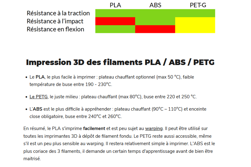

Mallozh Posté(e) Mars 6 Partager Posté(e) Mars 6 Hello, bienvenue dans ce monde un peu étrange, rempli de surprises, mais également de plaisirs de réussites. Concernant la question des filaments, y'a de quoi faire sur le Net pour essayer d'y voir plus clair. Par exemple https://all3dp.com/fr/1/filament-3d-fil-imprimante-3d-pla-abs/ a titre personnel, je n'imprime qu'en PETG et PTU (le filament flexible). C'est un choix dicté par mes besoins et ce que je souhaite modéliser et imprimer. Pour les logiciels, je ne suis pas assez calé sur le sujet pour en parler en profondeur, mais... il faut apprendre et comprendre leur role, leurs fonctionnalités, et les reglages nécessaires (comme la manipulation de l'objet posé sur le plateau, les découpages, assemblages, supports, etc.) Mais en substance, ton exemple de fichier STL qui semble en équilibre, va nécessiter, soit des supports, soit de l'orienter autrement pour le mettre le plus à plat possible. Dans les 2 cas, les outils de CURA vont permettre ces actions, oui. En revanche, sur la question du nombre de pièces dispos pour le socle, j'avoue que je n'en sais absolument rien. Pour la question de l'outillage... alors, clés a pipe, clés plates, tournevis à têtes adaptées (souvent de la tête Allen d'ailleurs), les outils de base sont fournis avec la machine, en qualité variable. Mais clairement, y'a pas besoin d'une trousse a outil pléthorique. Seuls éléments qui sont rarement dans une trousse existante, les aiguilles pour déboucher les buses. Mais c'est pas un besoin immédiat en fait. Lien vers le commentaire Partager sur d’autres sites More sharing options...

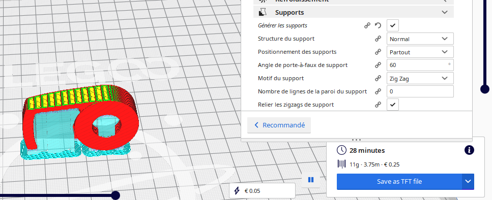

0ld-Up Posté(e) Mars 6 Auteur Partager Posté(e) Mars 6 @Mallozh@ste0024 Merci à vous pour vos réponses rapides. J'ai pu creuser un peu plus Cura pour fusionner des pièces et notamment les 3 pièces composant le socle pour n'en faire qu'un. Cela fonctionne. En revanche pour les pièces qui ne seraient pas d'aplomb lors de l'impression, vous parliez de support ? Est-ce à dire qu'il faut qu'en fonction de la pièce je confectionne un support pour la maintenir lors de l'impression ? Cela me semble relou et hasardeux. J'ai sûrement mal interprété la réponse..... Un éclaircissement supplémentaire serait le bienvenu. Lien vers le commentaire Partager sur d’autres sites More sharing options...
ste0024 Posté(e) Mars 6 Partager Posté(e) Mars 6 (modifié) le plus simple comme sur la copie d ecran.Cura généré automatiquement les supports il y a aussi des plug in pour crée des support. les supports apparaisse en bleu Modifié (le) Mars 6 par ste0024 Lien vers le commentaire Partager sur d’autres sites More sharing options...

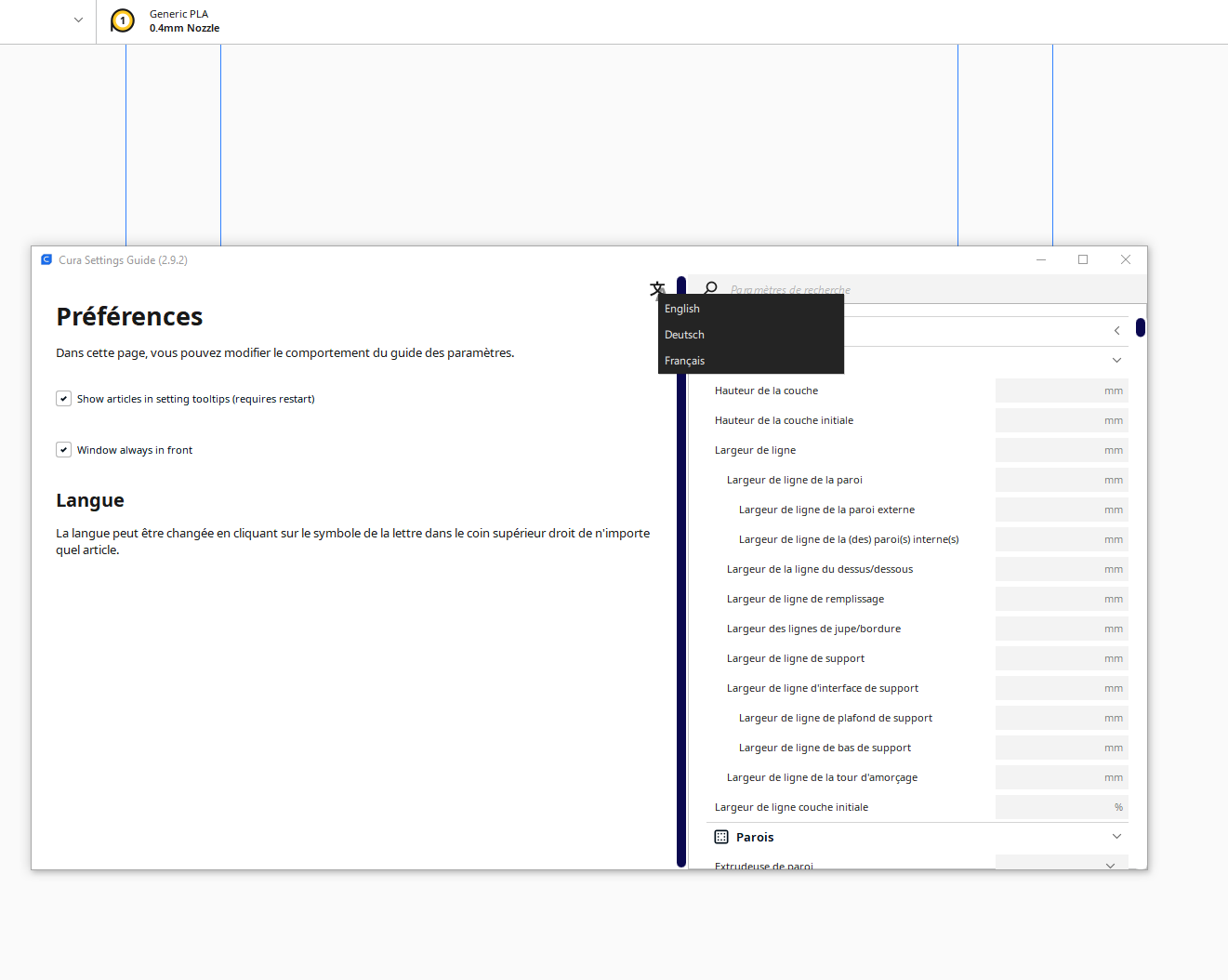

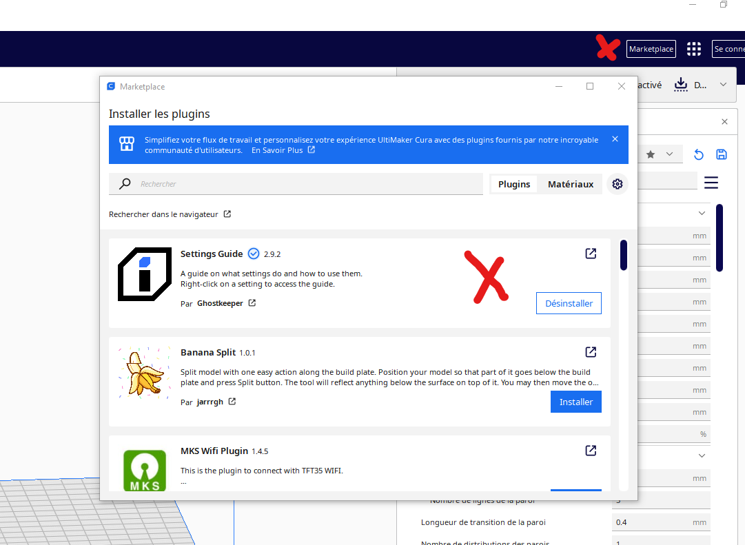

hyoti Posté(e) Mars 6 Partager Posté(e) Mars 6 Tu as cet article de chez PRUSA qui est intéressant sur le supports : https://help.prusa3d.com/fr/article/supports_1698 Citation Dans Cura Tu as le plugin "Settings guide" à prendre sur le market place et qui donne pour chaque rubrique des menus de réglages, des explications ou comment les utiliser: exemple : Lien vers le commentaire Partager sur d’autres sites More sharing options...

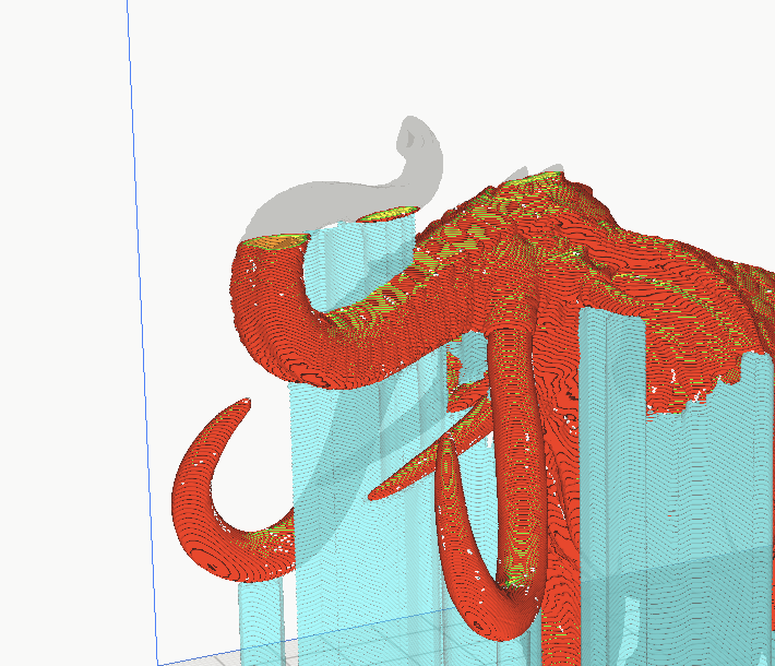

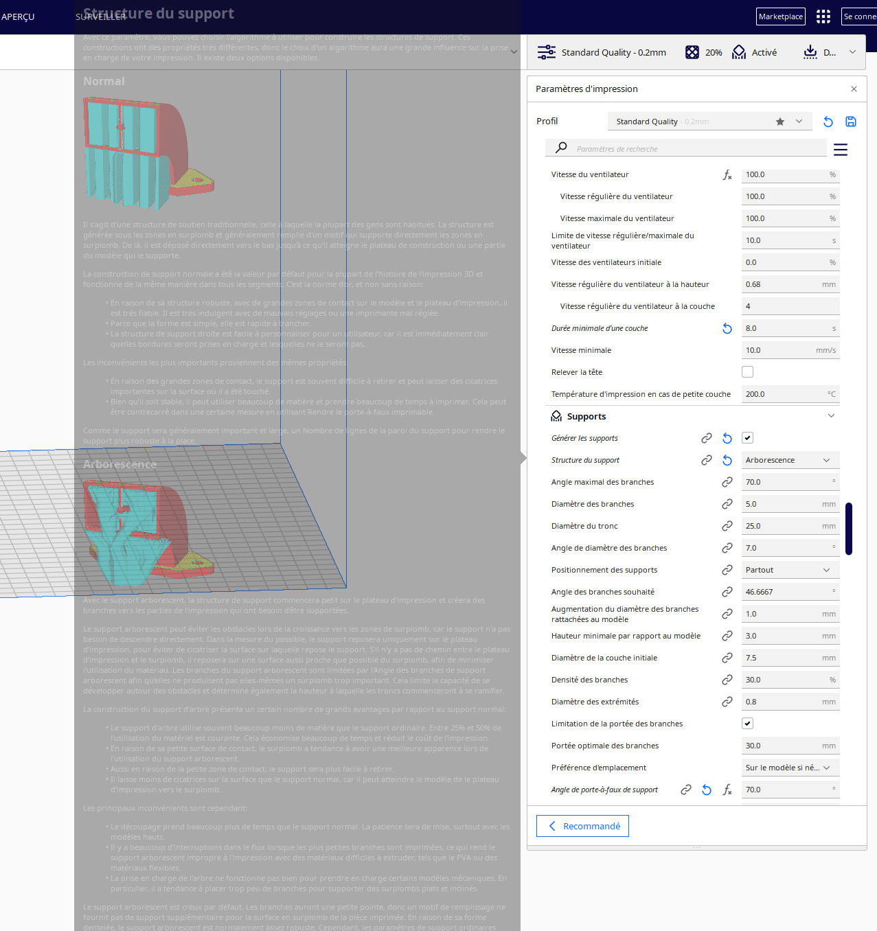

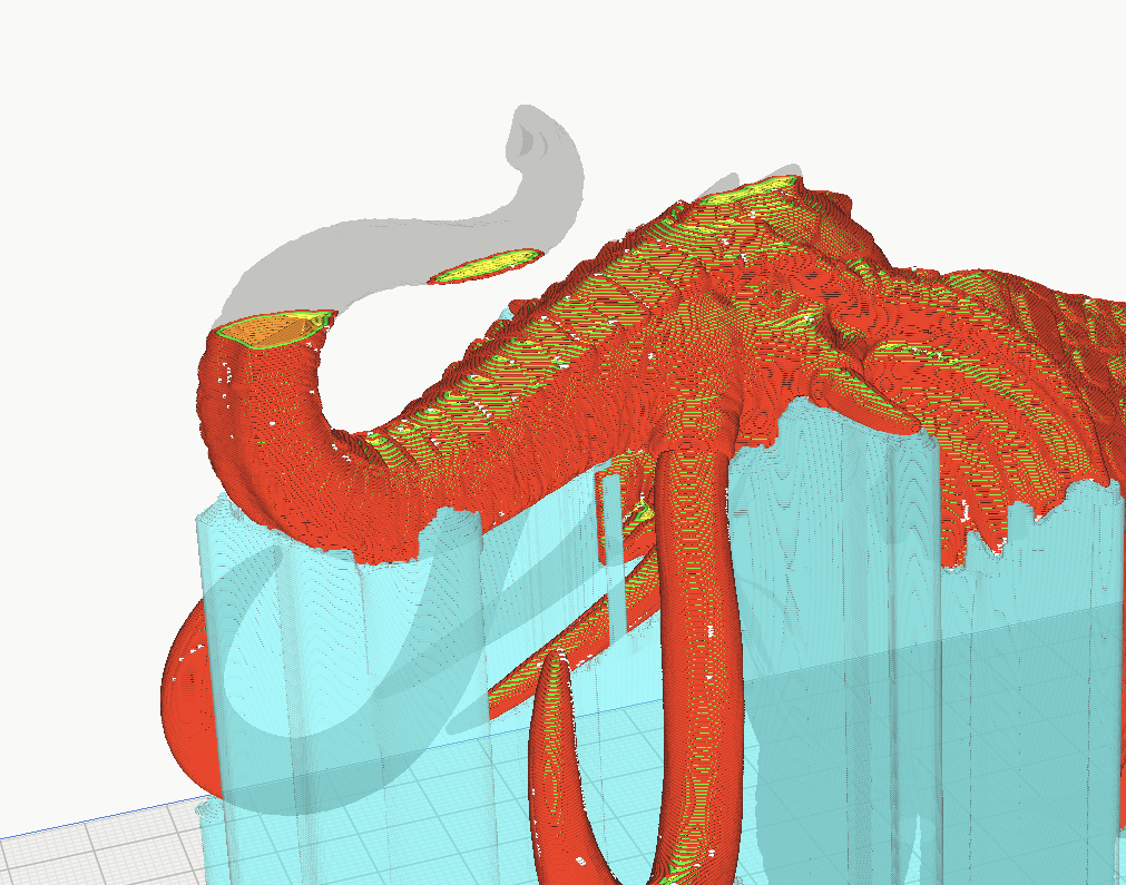

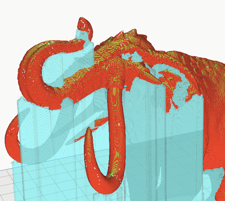

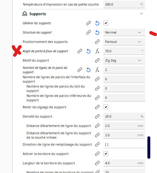

0ld-Up Posté(e) Mars 7 Auteur Partager Posté(e) Mars 7 (modifié) @ste0024Merci une nouvelle fois pour ta réponse. @hyoti Merci pour tes explications très claires. J'ai suivi ton conseil et installé le plugin "Settings Guide" qui effectivement même s'il est en anglais démystifie un peu ces possibilités de supports. J'ai du coup fait quelques tests en ce sens sur la figurine que je souhaite imprimer. Mais je me heurte à plusieurs problèmes que je comprends pas comment résoudre. La figurine en question sera un éléphant (j'adore les éléphants). J'ai donc commencé par créer un support avec son positionnement réglé sur "Partout". En voyant le résultat sur Cura, je me dis que la découpe du support après impression sera très fastidieuse et surtout je risque d'endommager la figurine, Notamment au niveau des oreilles et des yeux. J'ai donc dans un second temps sélectionné l'option "En contact avec le plateau uniquement". Le résultat me semble mieux mais le problème cette fois-ci, c'est que certains éléments comme la trompe par exemple ne pourront pas être imprimés dans la mesure où la partie de la trompe qui revient vers la tête va commencer AVANT la partie fixée à la tête. Y aurait-il une astuce ou quelque chose qui m'échappe qui me permettrait de définir moi-même les zones à "supporter" ? La lecture des tutos ne me donne pas vraiment de réponse, en tout cas que je ne sache exploiter. Merci d'avance. EDIT : Ah peut-être ai-je trouvé. En jouant sur "l'angle de porte-à-faux du support", j'arrive à limiter le nombre de supports. La question maintenant est de savoir si les supports ainsi créés seront suffisants ou non pour que toutes les parties de la figurine puissent s'imprimer sans qu'aucun ne s'écroule durant l'impression. Ici avec un angle de 80° Modifié (le) Mars 7 par 0ld-Up Lien vers le commentaire Partager sur d’autres sites More sharing options...

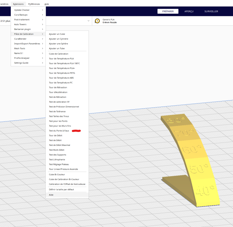

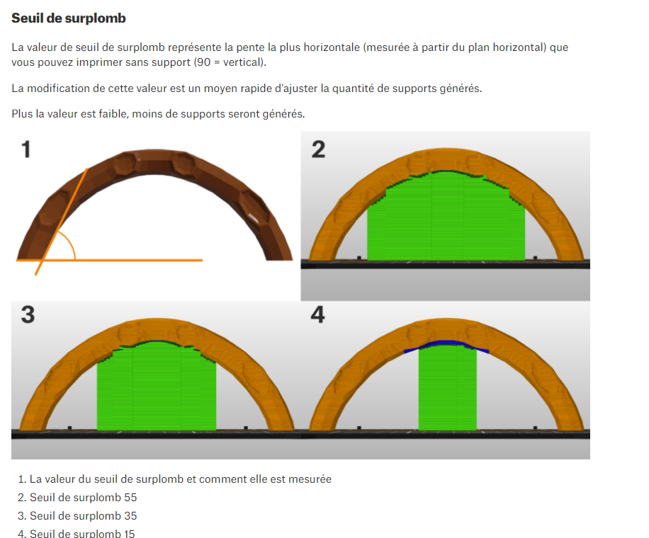

hyoti Posté(e) Mars 7 Partager Posté(e) Mars 7 Pour le setting guide en français : Tu vas sur extensions>>> Setting guide Préférences .. et tu prends français. Pour les supports essaie arborescent même en contact avec le plateau il devrait te soutenir la trompe. (dans structure support) Selon ton filament et ton épaisseur de couche, tu peux jouer sur l'angle de porte à faux, par exemple en PLA en couche de 0.15 016mm tu peux mettre un angle de 65° ou un peu plus 69-70. cela limite les supports. Lien vers le commentaire Partager sur d’autres sites More sharing options...
0ld-Up Posté(e) Mars 7 Auteur Partager Posté(e) Mars 7 Rôôô mais oui en Français c'est beaucoup mieux. Merci. Et effectivement l'arborescence soutient la trompe. Lien vers le commentaire Partager sur d’autres sites More sharing options...
ste0024 Posté(e) Mars 7 Partager Posté(e) Mars 7 conseil avant de l imprimer en taille 100% tu peut réduire a 50% voir moins et faire un test. c est ce que je fais pour limiter les pertes et identifier les problemes Lien vers le commentaire Partager sur d’autres sites More sharing options...

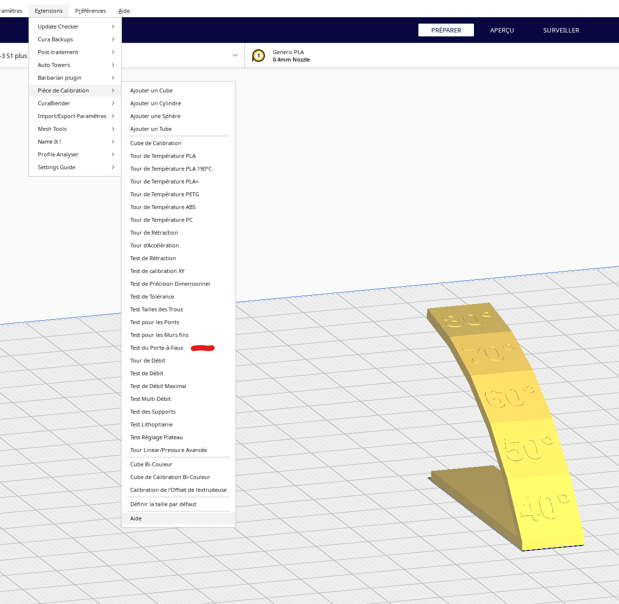

hyoti Posté(e) Mars 7 Partager Posté(e) Mars 7 Après pour l'angle de porte à faux, dans l'extensions pièces de calibration tu as : Lien vers le commentaire Partager sur d’autres sites More sharing options...

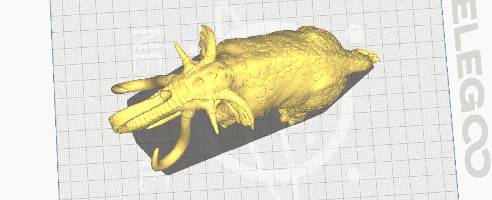

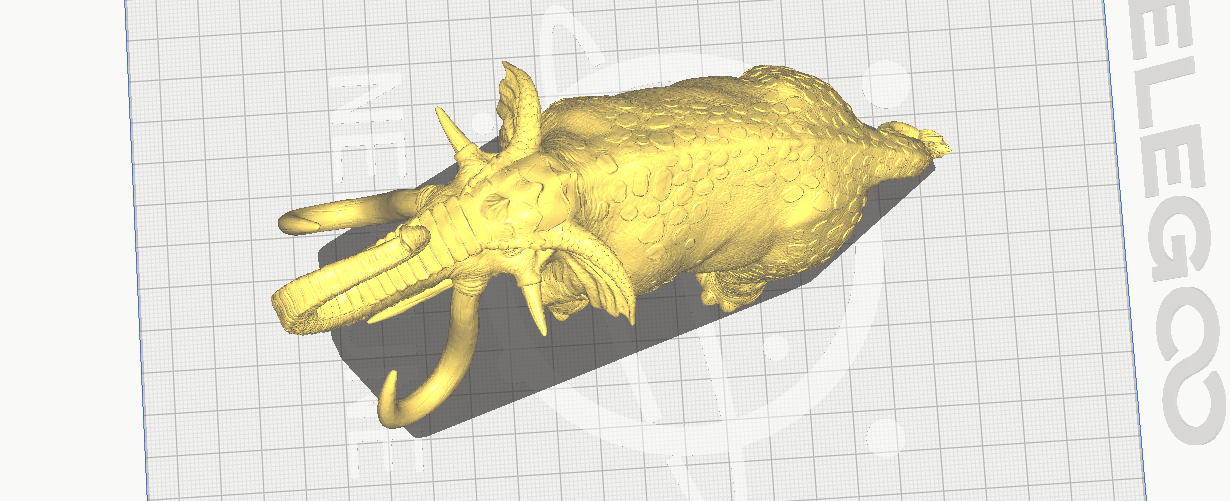

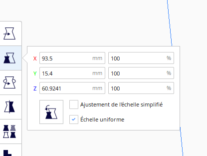

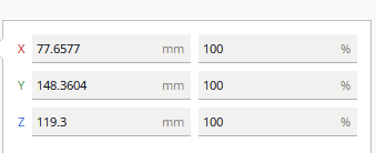

0ld-Up Posté(e) Mars 7 Auteur Partager Posté(e) Mars 7 Il y a 2 heures, ste0024 a dit : conseil avant de l imprimer en taille 100% tu peut réduire a 50% voir moins et faire un test. c est ce que je fais pour limiter les pertes et identifier les problemes Alors justement, cela faisait partie des questions que je me posais. La figurine est censée mesurer 32 mm d'après le nom du fichier. Or, de ce que je comprends sur Cura, le fond quadrillé est censé faire la taille du plateau d'impression de mon imprimante non ? Et si c'est bien le cas, la possibilité d'impression de la Neptune 4 Pro étant d'un peu plus de 23 cm x 23 cm, la figurine devrait être toute petite sur le quadrillage. Et pourtant elle semble prendre près d'une quinzaine de carreaux. donc clairement elle sera beaucoup plus grosse que les 32mm annoncés non ? Il y a 1 heure, hyoti a dit : Après pour l'angle de porte à faux, dans l'extensions pièces de calibration tu as : Oui je suis effectivement en train de regarder les plugins Lien vers le commentaire Partager sur d’autres sites More sharing options...
ste0024 Posté(e) Mars 7 Partager Posté(e) Mars 7 (modifié) pour connaitre la taille exact de la pièce. si la pièce fessait réellement32mm ça serai minuscule sur le plateau et surement compliquer a imprimer Pour débuter dans l impression je ne commencerai pas sur ton éléphant mais sur des pièces plus simple. il y a trop de paramètre a prendre en compte pour le réussir du 1 er coup et surtout si tu n as jamais utiliser d imprimante 3D Meme avec des pieces simple c est pas toujours le résultat attendu. Modifié (le) Mars 7 par ste0024 Lien vers le commentaire Partager sur d’autres sites More sharing options...
0ld-Up Posté(e) Mars 7 Auteur Partager Posté(e) Mars 7 ok @ste0024 En effet, on n'est pas sur du 32mm. Du coup je ne sais pas à quoi cela correspond ce 32 mm dans la nomenclature du fichier. Mais bon ce n'est pas très grave. Lien vers le commentaire Partager sur d’autres sites More sharing options...
ste0024 Posté(e) Mars 7 Partager Posté(e) Mars 7 c est pas plutôt 0.32 ou .32 épaisseur de la 1 ere couche Lien vers le commentaire Partager sur d’autres sites More sharing options...
0ld-Up Posté(e) Mars 7 Auteur Partager Posté(e) Mars 7 Je ne crois pas. La personne qui me l'a gracieusement donné avait acheté un pack STL de figurines chez Loot Studio et m'avait demandé si je voulais le fichier STL pour une figurine en 75mm ou en 32mm. Mais peut-être est-ce la hauteur des personnages "humains" et que du coup à la même échelle l'éléphant est plus gros forcément. Et effectivement je viens d'aller vérifier sur leur site, les figurines sont bien proposées en 32mm ou en 75mm. Mais bon, cela n'a pas vraiment d'importance. Lien vers le commentaire Partager sur d’autres sites More sharing options...
Skizhoo Posté(e) Mars 7 Partager Posté(e) Mars 7 Il y a 1 heure, 0ld-Up a dit : figurine en 75mm ou en 32mm 75mm pour une imprimante FDM ce que tu as. 32mm pour une impression en résine. Ton éléphant n'est pas imprimable en 32mm en FDM car il n'y aura plus aucun détail, et certaines parties seront supprimée. Il faut aussi savoir que l’échelle 32mm ou 75mm, c'est le même fichier avec la même taille mais avec une échelle différente. Donc si tu voudrait un éléphant de 100mm de hauteur, tu modifies les 119.3mm en Z par 100 en veillant que les proportions soient conservées. ("uniform Scaling"). Lien vers le commentaire Partager sur d’autres sites More sharing options...
0ld-Up Posté(e) Mars 7 Auteur Partager Posté(e) Mars 7 @Skizhoo Je ne suis pas sûr que tu aies raison. L'archive comporte en fait 2 dossiers : 1 pour du 75 mm, 1 pour du 32 mm. Chacun de ces 2 dossiers (75 et 32) comporte à leur tour 4 sous-dossiers intitulés Hollow, Slicer, Solid et Unsupported. Sur le site du distributeur il est mentionné que les 3 premiers concernent les imprimantes à résine, le dernier, les imprimantes FDM. Et ce que ce soit pour du 32 ou du 75. De plus les fichiers 32 et 75 ne sont pas du tout identiques. Il n'existe d'ailleurs pas dans le dossier 75 un fichier STL nommé "OnePiece", fichier présent dans le 32. En fait dans le 75, l'éléphant est découpé en 27 parties. Enfin, lorsque je charge le fichier "OnePiece" issu du dossier 32 mm donc, l'éléphant est montré avec les valeurs telles que dans mon post précédent donc bien à 100% et mesurant environ 12cm de haut. Sur le site ils précisent d'ailleurs que certains membres impriment les mini figurines (les 32 mm donc) sur une FDM sans soucis. Mais que, comme tu le mentionnes, sur certaines petites pièces de cette échelle, il peut y avoir une perte de détails. Mais bon, là, vu la taille affichée par Cura pour l'éléphant, on n'est clairement pas sur une "mini". Dans tous les cas, ce sera un bon test lorsqu'enfin je lancerai l'impression. Car pour rappel, j'en suis encore à la démystification avant achat. D'autant que la K1C me fait également de l'oeil... Lien vers le commentaire Partager sur d’autres sites More sharing options...
