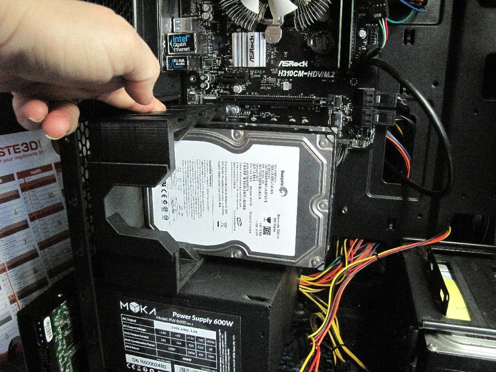

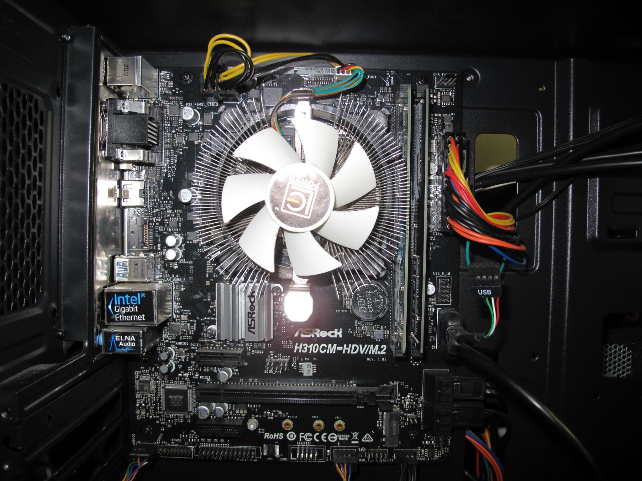

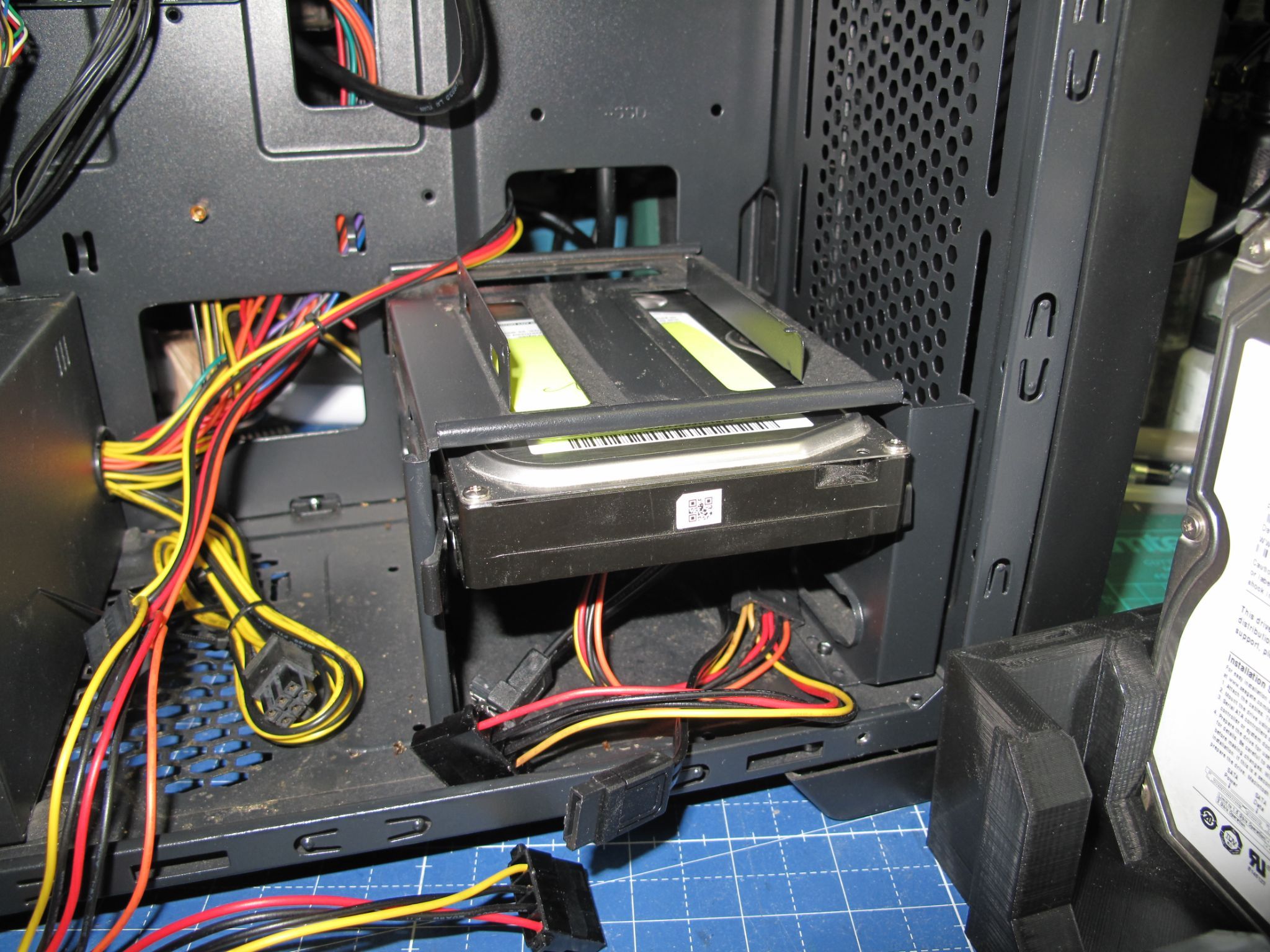

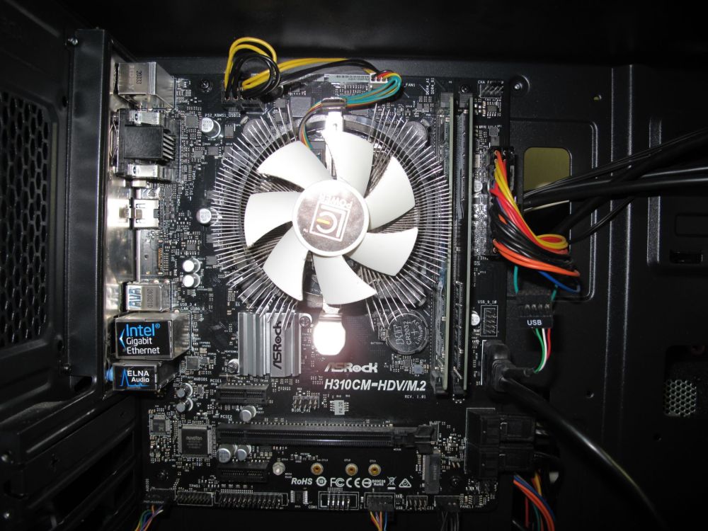

Ironblue Posté(e) Mars 20 Partager Posté(e) Mars 20 (modifié) Avec mon mari, on en a marre de changer de place les disques dur en fonction de ou on en a besoin donc un Nas serais bien pratique mais les prix des clés en main refroidi.... Comme on a changés un de nos pc il n'y a pas longtemps, j'ai encore l'ancien donc mon idée c'est de le transformer en nas. C'est un i5 (je ne sais plus quoi) sur carte mère Asrock H310CM-HDV/M.2 avec 16Go de Ram avec 4 prise SATA, j'ai virée la carte graphique vue qu'elle ne servira à rien et qu'elle prend de la place et j'aurai du coups la possibilité de rajouter des disques via son emplacement avec une carte PCI et j'ai aussi viré le lecteur de DVD qui me prenais une prise SATA. J'ai 3 HDD de 500Go de récup (on en mettra des plus gros et plus récent au fur et à mesure de la possibilité des finances) et je vais acheter un petit SSD pour le système d'exploitation. Je prévois de changer l'alim, celle en place est assez puissante mais j'ai en stock une qui me permet d'avoir plus de câble d'alim SATA sans bricoler avec des adaptateurs donc plus propre pour le management des câbles. Je vais aussi rajouter 2 ventilateurs (toujours pris dans mon stock de récup comme quoi c'est bien de tout garder), je vais en mettre un devant et un derrière. Pour les HDD, j'ai que 2 emplacements de prévu dans l'ordi (Je vais prendre un petit SSD qui va venir dans l'emplacement au dessus pour le système d'exploitation) Donc je vais mettre un "rack" que j'avais imprimée pour les stocker (c'est moche et massif mais c'est du costaux...), la il bloque le PCI mais pour l'instant je ne vais pas rajouter de carte dessus, on verra plus tard pour imprimer un autre rack plus adapté. Coté matériels, je pense que ça devrait aller (sauf si vous voyez un souci ou des améliorations à faire pour pas cher) mais ou je vais avoir besoin d'aide c'est pour le coté logiciel pour faire fonctionner tout ça, le disque dur d'origine à été enlevée donc la l'ordi se retrouve sans rien (en même temps le windows qui était dessus n'arrêtait pas de planter...), d'après se que j'ai pu voir, il faudrait un système sous linux mais quoi ? Tout aide et conseils sera la bienvenu. Modifié (le) Mars 20 par Ironblue 2 Lien vers le commentaire Partager sur d’autres sites More sharing options...

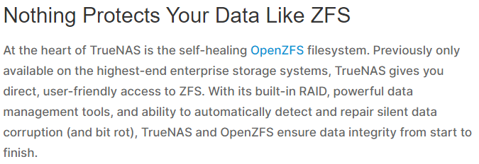

Kachidoki Posté(e) Mars 20 Partager Posté(e) Mars 20 Vous faites encore du raid en 24 ? Le seul raid qu'il reste chez moi c'est un miroir sur mon vieux syno de 14 parce qu'il ne sait faire que ça... ZFS est quand même vachement plus puissant en plus d'être plus moderne. Totalement orienté intégrité des données pour palier aux faiblesses des raid d'antan. On peut aussi adjoindre du cache depuis un ssd pour augmenter grandement les performances. On peut très facilement répliquer un pool entier à distance via une simple ligne de commande. Les snapshots sont aussi très utiles, mais peut-être moins pour de l'archivage. La déduplication est aussi une fonction appréciable lorsqu'on stock beaucoup par copier coller sans trop trier. La reconstruction est aussi beaucoup plus rapide. D'expérience avec des vieux serveurs IBM x3650 M4, ZFS est bien plus fiable, souple et facile à utiliser que le contrôleur raid hardware. Manipuler les pools pour passer sur des disques plus grand, ou plus petit se fait bien, mais faut déjà avoir l'habitude de telles manips. Pitié, pas de raid5 avec des disques de plus de 1To, raid6 mini, le risque d'avoir une corruption sur l'un des disques survivants est trop élevé. Dans tous les cas, prévoir la solution de backup en numéro 1. L'organisation des disques vient ensuite. Un système qui crash complètement peut être restauré avec un bon backup. L'avantage c'est qu'on cherche moins la redondance sur les disques lorsqu'on a une procédure de backup fiable, qui devient de facto une redondance. Pour rappel, un backup ça s'historise et ça se vérifie. J'ai déjà vécu une corruption de ma boite mail pro, au moment de restaurer la sauvegarde, ben la boite mail était parfaitement sauvegardée... dans son état corrompu. 10 ans d'archives perdues (qui par chance ne m'ont jamais manquées). Pour la capacité de stockage, il n'y a pas de mystère, aujourd'hui le standard minimum c'est 1:3 => 1To utile = 3To bruts. En dessous le risque de perte est non négligeable. Tout dépend de la valeur des données. Pour les films/séries, il n'y a pas mort d'homme 1:2 suffit. Pour les photos des enfants quand ils étaient petits (j'en ai pas) 1:5 ne serait même pas assez. J'utilise ceph aussi, qui se débrouille avec tous mes disques de fond de tiroir. C'est un autre level très gourmand en matériel, lent, complexe, inaccessible aux novices, mais à toute épreuve. 1 Lien vers le commentaire Partager sur d’autres sites More sharing options...
Ironblue Posté(e) Mars 20 Auteur Partager Posté(e) Mars 20 Alors franchement c'est du chinois pour moi, perso tout se que je veux c'est pouvoir utiliser mes données depuis m'importe quel ordi, le comment et avec quoi ça fonctionne je m'en fou du moment que ça fonctionne... Je vais regarder ZFS si c'est pas trop compliquer... Pour le raid 5, c'est réglé mon mari veux du raid 1. Lien vers le commentaire Partager sur d’autres sites More sharing options...
Kachidoki Posté(e) Mars 21 Partager Posté(e) Mars 21 (modifié) Il y a 7 heures, Ironblue a dit : Je vais regarder ZFS si c'est pas trop compliquer... C'est au cœur de TrueNAS, pour faire de simples miroirs (raid1) ça sera très facile ne t'en fais pas. Modifié (le) Mars 21 par Kachidoki Lien vers le commentaire Partager sur d’autres sites More sharing options...
Ironblue Posté(e) Mars 21 Auteur Partager Posté(e) Mars 21 moi et l'anglais, ça fait 2 Donc j'utilise TrueNas car il contient ZFS ? Par contre il y a 2 TrueNas le core et le scale, lequel et le plus stable et fonctionne avec une box free ? Lien vers le commentaire Partager sur d’autres sites More sharing options...
