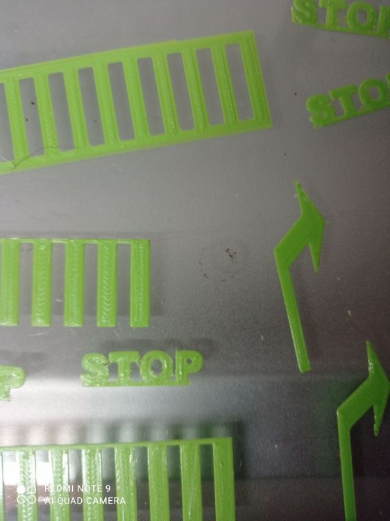

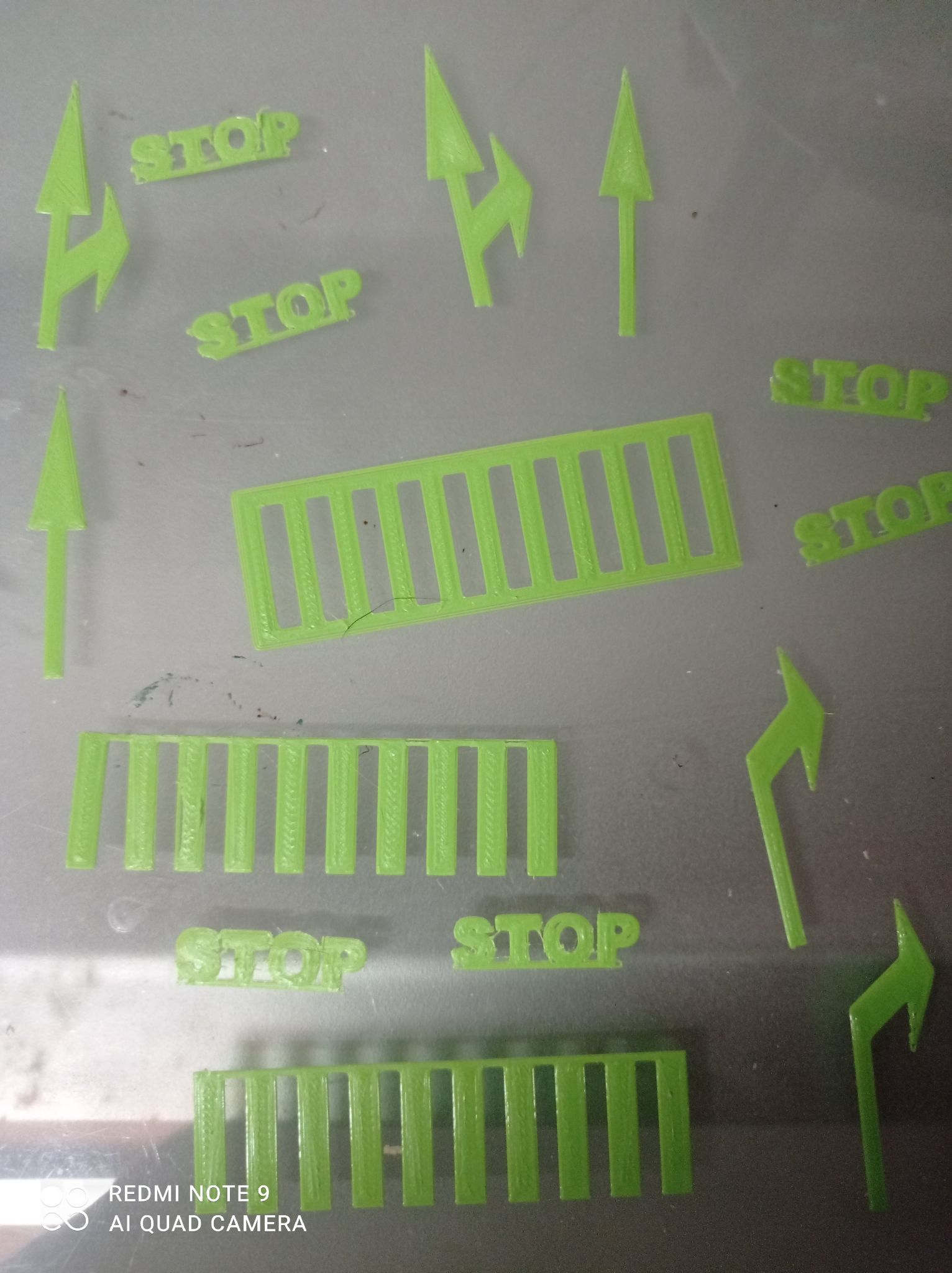

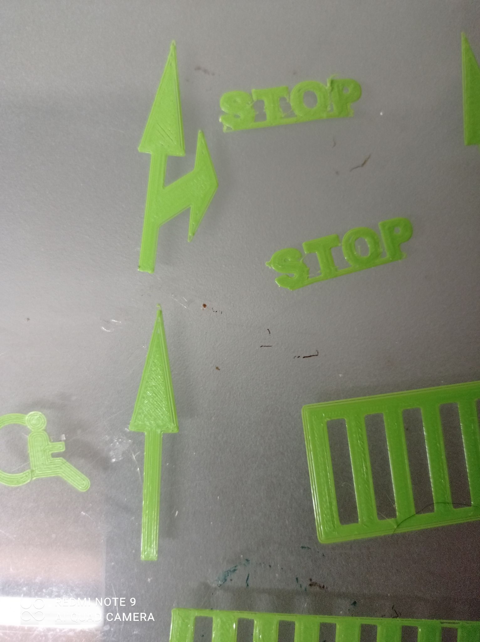

medmed Posté(e) Mai 9, 2024 Posté(e) Mai 9, 2024 (modifié) Ton décalage est a -2.3 mm par défaut, si j'ai bien compris . Tu as fait ton Z- offset et tu trouve +1.7mm . Il te reste plus qu'a faire le calcul : -2,3 + 1,7 = -0,6mm C'est la valeur que tu dois entrer pour ton Z-offset : -0.6mm. Si ton z offset par défaut était vraiment a -2.3mm . La buse devait racler le plateau ???? Edit: Tu as bien fait un home avant de faire ton Z_offset ? Modifié (le) Mai 9, 2024 par medmed 1
christophe1492 Posté(e) Mai 9, 2024 Auteur Posté(e) Mai 9, 2024 Il y a 1 heure, medmed a dit : Ton décalage est a -2.3 mm par défaut, si j'ai bien compris . Tu as fait ton Z- offset et tu trouve +1.7mm . Il te reste plus qu'a faire le calcul : -2,3 + 1,7 = -0,6mm C'est la valeur que tu dois entrer pour ton Z-offset : -0.6mm. Si ton z offset par défaut était vraiment a -2.3mm . La buse devait racler le plateau ???? Edit: Tu as bien fait un home avant de faire ton Z_offset ? oui je fais bien un auto home. en suivant la video quand il descend l axe Z jusqu a toucher la feuille j ai +001.6 plus l epaisseur de ma feuille. quand je vais dans decalage Z -2.300 je me suis trompé dans mon dernier message avec les + et -
christophe1492 Posté(e) Mai 12, 2024 Auteur Posté(e) Mai 12, 2024 Bonjour voici une petite vidéo de ma 1 ère impression encore merci à toi pommeverte et medmed. Il me reste plus a comprendre comment faire fonctionner les deux extrudeurs Encore vraiment merci et désolé Christophe
medmed Posté(e) Mai 12, 2024 Posté(e) Mai 12, 2024 (modifié) Bon, bien content que tes problèmes soient résolus. Il n'est pas normal d'avoir été obligé de descendre à 190°. Regarde si la sonde de la buse est bien dans son logement . Une autre explication, et que le refroidissement de la hotend n'est pas optimal. Maintenant, tu connais précisément ton Z-offset (à condition de ne jamais déplacer ton bltouch) . -0,74mm. Si tu as des problèmes d'accroches de la première couche , tu peux jouer sur cette valeur à + ou - 0.1mm, par pas de 0.05mm pour la régler. Edit : tu es sûr d'avoir monté les ventilos de la hotend dans le bon sens ( en soufflant) et pas en aspirant. L'étiquette du ventilateur doit être du côté du radiateur. Modifié (le) Mai 12, 2024 par medmed
pommeverte Posté(e) Mai 12, 2024 Posté(e) Mai 12, 2024 Salut, Il y a 3 heures, medmed a dit : Il n'est pas normal d'avoir été obligé de descendre à 190°C ce n'est pas si aberrant que ça. Certains PLA s'imprime très bien à cette température. @christophe1492 pourra imprimer une tour de température, grâce à l'extension AutoTowers Generator, pour vérifier si il y a un réglage plus optimal. Il y a 8 heures, christophe1492 a dit : Il me reste plus a comprendre comment faire fonctionner les deux extrudeurs tu as, par exemple, ce sujet qui explique comment imprimer une pièce bicolore PS: content pour toi que tu vois enfin le bout du tunnel, @christophe1492. Il y a 8 heures, christophe1492 a dit : voici une petite vidéo il doit manquer le lien, non? 1
christophe1492 Posté(e) Mai 12, 2024 Auteur Posté(e) Mai 12, 2024 Il y a 6 heures, pommeverte a dit : Salut, ce n'est pas si aberrant que ça. Certains PLA s'imprime très bien à cette température. @christophe1492 pourra imprimer une tour de température, grâce à l'extension AutoTowers Generator, pour vérifier si il y a un réglage plus optimal. tu as, par exemple, ce sujet qui explique comment imprimer une pièce bicolore PS: content pour toi que tu vois enfin le bout du tunnel, @christophe1492. il doit manquer le lien, non? https://drive.google.com/file/d/151XTuP6ILyy9QF2TyXi9m1jMUuCUqcCG/view?usp=drivesdk oui le voici . oui les ventilos sont bien monté etiquette a cote du radiateur . merci encore à vous 2 je vais me pencher su rle sujet bicolore
