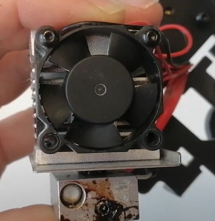

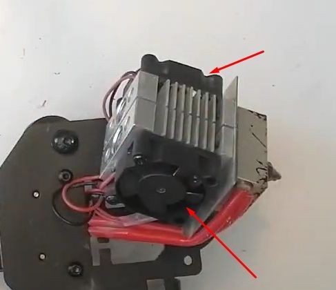

merci pompe verte pour tous ca par contre je n arrive pas a ouvrir pour l extrudeur
  Le 25/04/2024 at 20:16, medmed a dit :
Pour l'écran c'est normal. Il garde en position ce qu'il avait avant l'extinction. Quand tu allumes l'imprimante, le système n'a aucune idée de la position de la tête d'impression parce que tu as pu très bien bouger manuellement la tête en XYZ. Pour cette raison, le système à l'allumage, et dès que tu voudras déplacer la buse ou le plateau, te demandera toujours de faire un home XYZ pour savoir ou se trouve exactement la buse et le plateau.
Pour l'extrudeur, ce n'est pas le bon. Celui-là, a un simple entrainement. Il faut prendre celui à double entrainement. Je t'avais mis le lien  plus haut dans mon message. C'est celui-là. On peut facilement se tromper entre les deux
Pour la hotend , c'est le bon. mais comme l'ai dit. Le problème, c'est le support.
Le support de ma geeetech démonté. Vérifie, mais tu dois avoir le même sur ton imprimante.
Regarde la différence avec la fixation de la hotend ender 3.
Sur la Geeetech , tu as du vide à l'emplacement des fixations. Alors, soit tu imprimes un support (ce qui n'est pas simple), soit tu achètes un kit ender 3 complet Hotend + support. Il faut aussi prendre la carter qui permet de fixer les ventilos, ou l'imprimer, genre...
Quand, je suis passé en DirectDrive avec un bigtreetech H2 V2,  j'ai tout imprimé, y compris le support. Ça m'a pris pas mal d'heures à cogiter, dessiner, imprimer. C'est pour ça que je sais que ce n'est pas simple à réaliser.

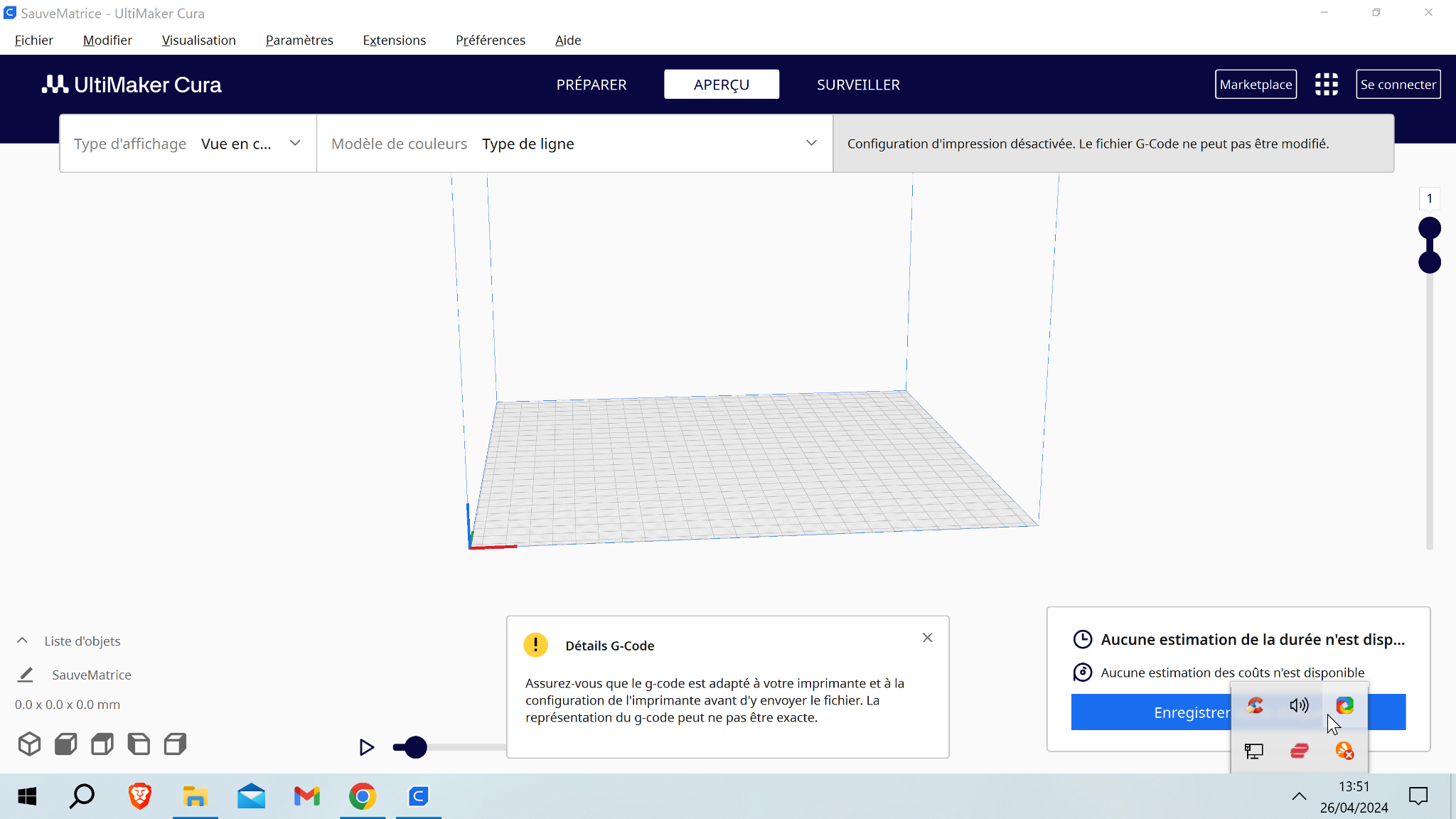

j ai telecharge ton fichier je l imprime comment si c est par cura il me dis ca

Dans Pronterface, mais si tu utilises le fichier sauvematrice.gcode, alors ce n'est pas important
  Le 26/04/2024 at 12:04, christophe1492 a dit :
j ai téléchargé ton fichier je l imprime comment si c est par cura il me dis ca
Dérouler
C'est une très mauvaise habitude d'imprimer avec/depuis Cura. Il est plus sûr d'utiliser une carte SD/µSD avec laquelle tu n'auras pas d'interruption de communication. Donc tu as juste à copier le fichier sur une carte et l'imprimer. Cela dit, les messages que tu vois dans Cura sont informatifs et ne devraient pas t'empêcher de l'imprimer.

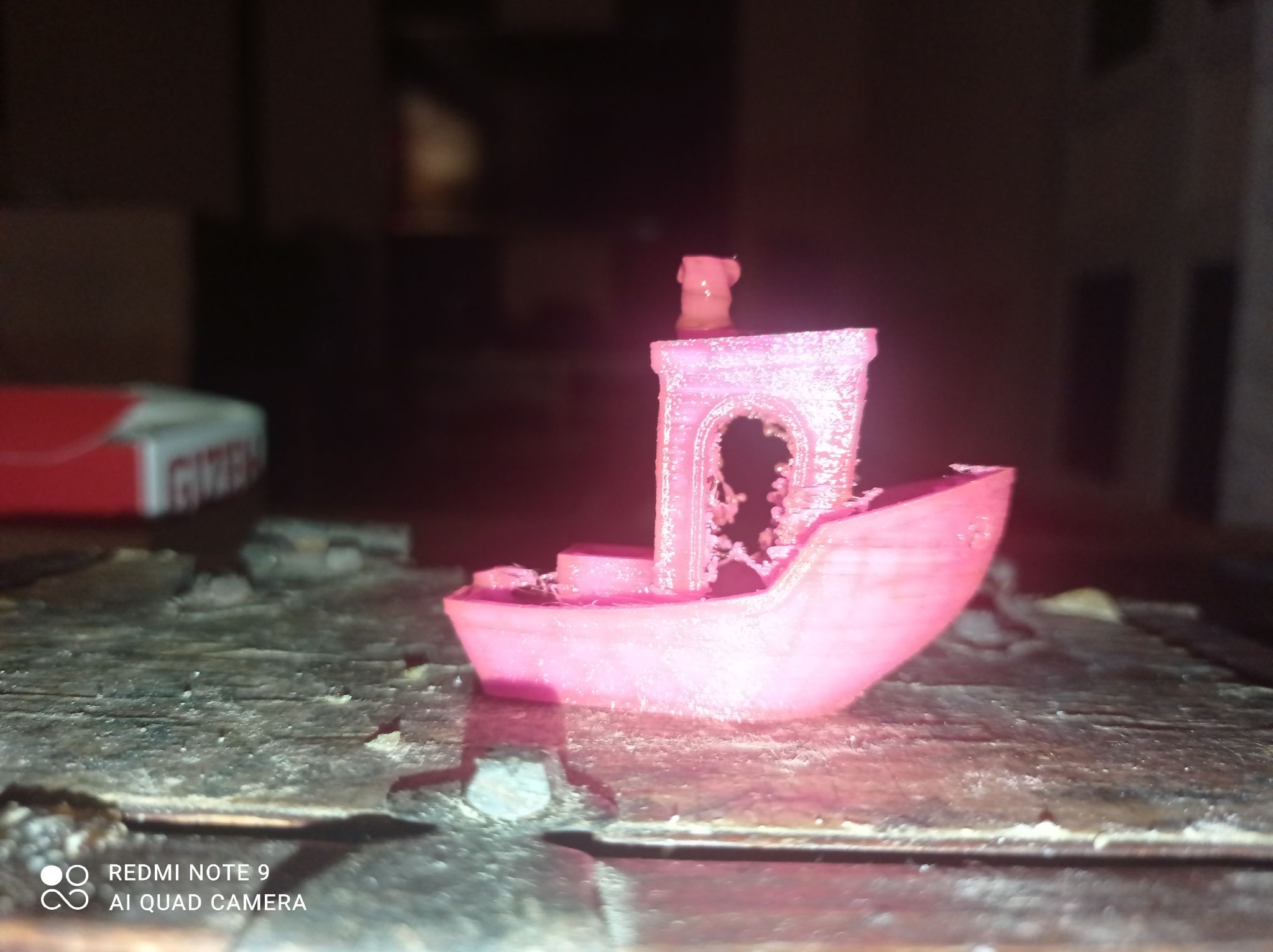

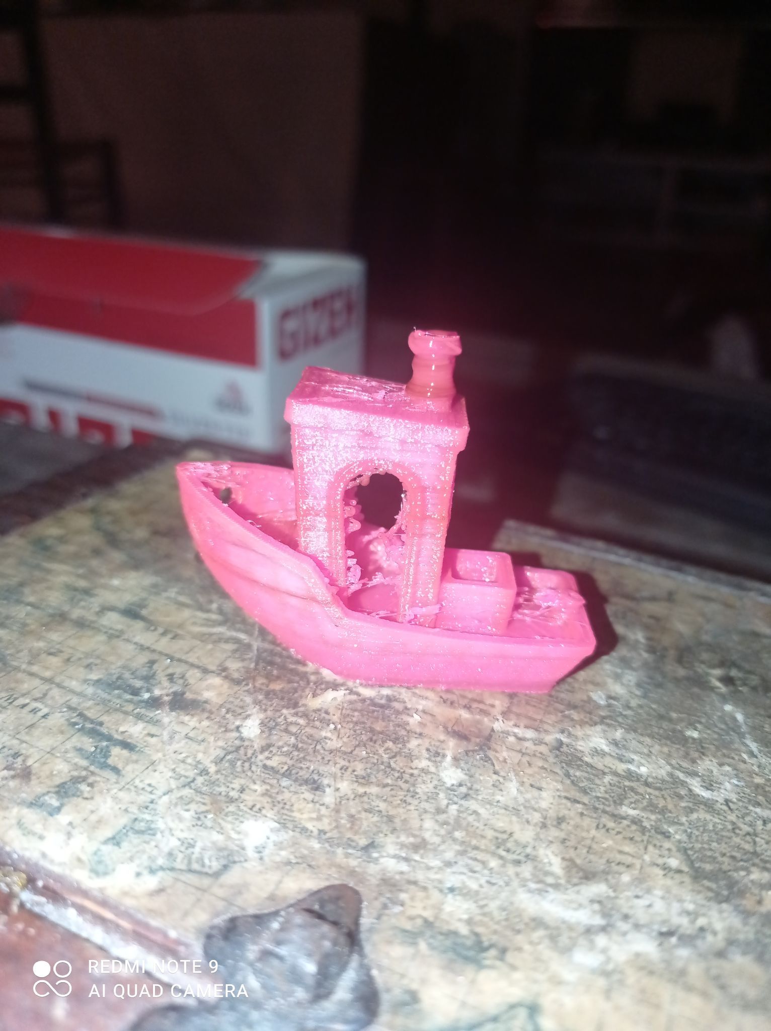

bonsoir pomme verte j'ai refais le réglage de mob bltouch .oui j ai relu les messages tu me l avait dit j ai pas vu cette fois je les pris en compte encore excuse moi.
la je suis entrain d imprimer un benchy ca à l air de bien ce passé pour l instant ..
par contre chose que je n ai pas compris quand j ai lancé le benchy j ai mon bltouch qui c est mis a me faire des points de contrôle( sur l imprimante il y a marqué de 0 à 25 il les a réalisé ) sur tout le bed pourtant je n ai rien demandé .

  1. tu imprimes le fichier sauvematrice.gcode. Il lance le palpage du plateau en 25 points et sauvegarde le résultat en mémoire
  2. tu copies le Gcode de démarrage de ce message. Le palpage sauvegardé sera rappelé automatiquement grâce au M420 S sous le G28

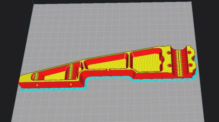

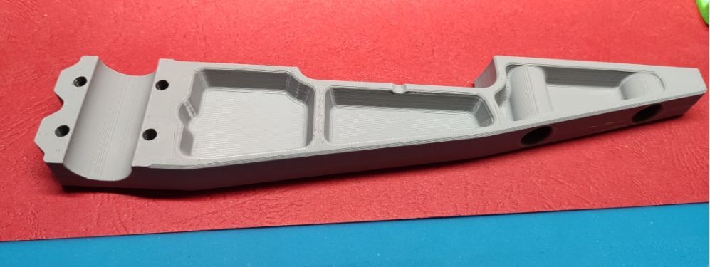

dernière chose connais tu quelqu un qui pourrais m imprimé bien sur contre rémunération 2 bras de fixation pour le dessous de mon bed pour mon ender 5 je te joins un modèle merci
https://cults3d.com/fr/modèle-3d/outil/ender-5-and-5pro-bed-brace-brackets
  Le 26/04/2024 at 18:15, christophe1492 a dit :
j ai téléchargé le fichier benchy sur thingiverse bref je l ai balancé dans cura il m a annoncé plus de 2h d impression ca ne fait beaucoup ??
Dérouler
C'est ce que j'ai avec une hauteur de couche de 0.16 et 20% de remplissage, vitesse d'impression 40mm/s pour les parois et 60mm/s pour le remplissage. Tu peux augmenter les vitesses d'impression pour réduire le temps.
connais tu quelqu un qui pourrait m imprimé bien sur contre rémunération 2 bras de fixation pour le dessous de mon bed pour mon ender 5
Dérouler
Tu ne peux pas les imprimer sur ta Ender5 pro justement? 🤔

bon voila mon benchy déjà c est mieux que l autre il c est pas cassé la coque va bien juste dans la cabine que c est pas trop jolie mais déjà pour une 2 eme fois quand pensez vous ?

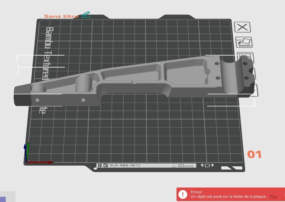

et non quand je le mets le fichier dans cura pour les bras de support de l ender 5 ca dépasse du plateau
Dérouler

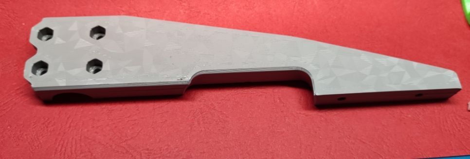

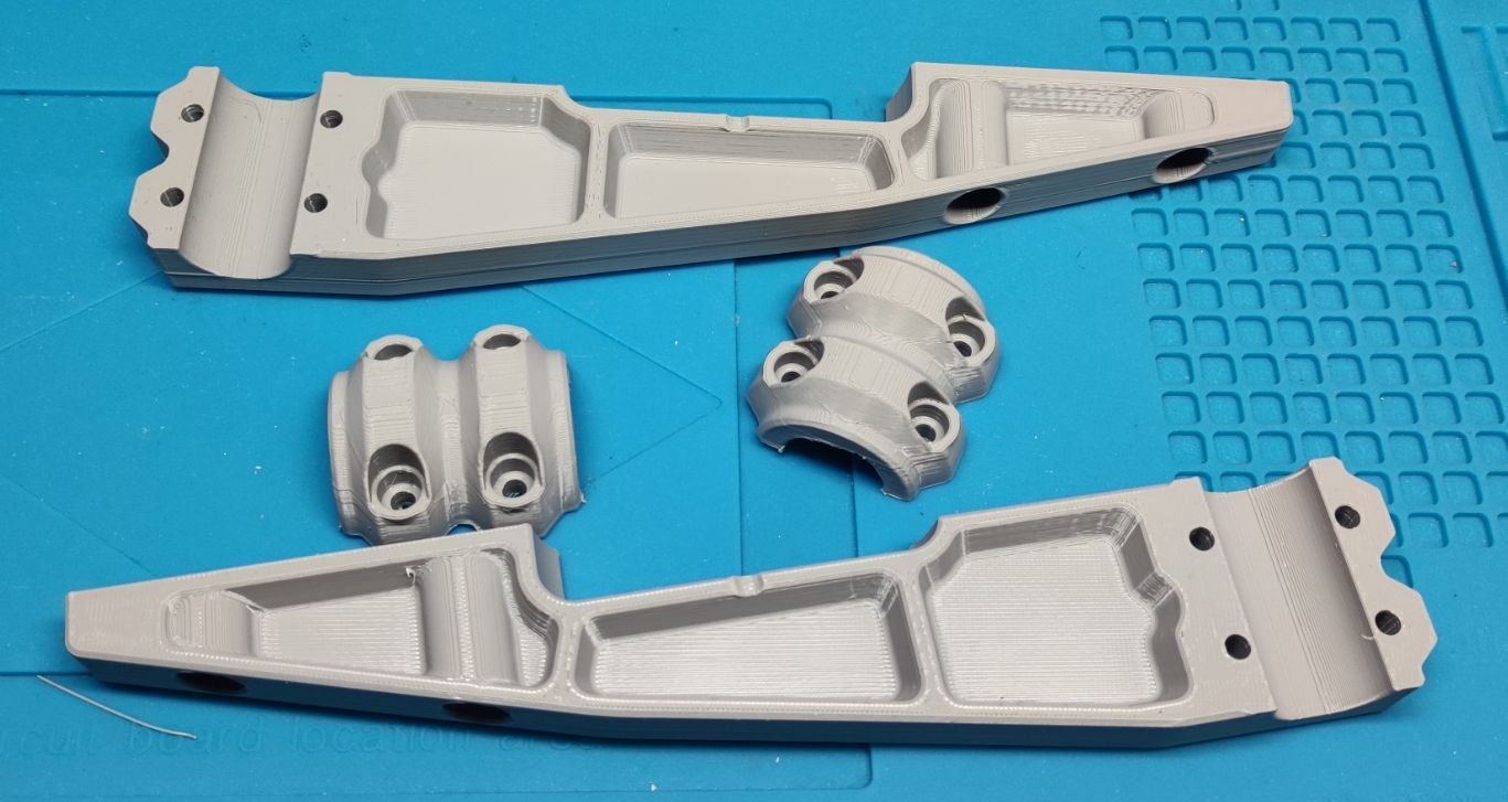

Je pense que je peux faire ça. Mais je te préviens, ça va te couter un bras, non... deux bras. 🥴

C'est clair que lorsqu'il n'y a pas de problème d'extrusion, le résultat est nettement mieux. Par contre, c'est au niveau de la rétraction qu'il y a un soucis. Est-ce dû aux paramètres de rétraction ou à ce maudit clapet anti-retour... 🥴
  Le 26/04/2024 at 19:58, christophe1492 a dit :
Dérouler

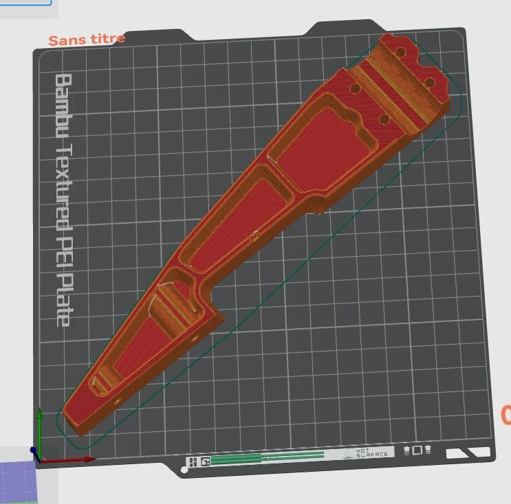

bizarre parce que, quand je l'importe dans Cura avec ton imprimante, je peux même ajouter une bordure de 3mm. Donc en la tournant de 45° dans la diagonale, ça passe largement 😉

@christophe1492  Comment ça tu ne peux pas imprimer le bras sur ta ender ?  Je suis en ce moment même en train d'imprimer le bras sur ma A1mini qui n'a qu'un plateau de 180x80.
Screenshot_376.jpg.4873e01f24925e3125c1fc450f668855.jpg  Screenshot_377.jpg.c6faa41e970c0405adc04aa29f2b3af9.jpg
Je l'ai imprimé en petg, ça résiste mieux à la chaleur.
Screenshot_378.jpg.95ad2c0a99accd0d2b73bfe93d71e8f5.jpg  Screenshot_379.jpg.d68ddfdc00c48aad5cfec6dd749b63fc.jpg
J'ai eu un leger warping sur le petit coté , sans conséquenc  vu qu'elle que la pièce est suffisamment flexible pour que les trous de fixation soit à leur place.

bonsoir medmed pour le benchy a priori il y a des erreurs!!
comment je fais ?

bonjour medmed bon j ai pris ton fichier j ai lancé l impression au démarrage nickel et arrivé à 7% la buse c est relevé et l imprimante à émit des bip je ne savais même pas qu elle pouvez faire ça ...
As-tu eu un message à l'écran ?  Ce n'est pas le détecteur de fin de filament qui fait des siens ?
Je fini d'imprimer tes bras cette après midi. Je t'en enverrai ça lundi. Prépare le chèque, ça va te couter cher !!!

bonjour Mehmed non je l ai supprimé le détecteur de fin de course .
j'ai pris ton fichier copier collé sur ma carte sd comme je fais a chaque fois, aucun message a l écran juste  le hotend  c est levé à 7% et ca a bipper .
Pourtant après j'ai même imprimé un benchy Nikel a part toujours ce soucis de rétractation .

Tu as relancé l'impression avec mon fichier et la seconde fois, tu n'as pas eu de problème, hormis la rétraction, c'est bien ça ?
Je pense que le problème de rétraction vient du système de la hotend. J'avais mis 5mm de rétraction,  tu n'aurais pas avoir de problème.
Ta bobine, c'est quelle marque ? C'est une bobine neuve ou stockée depuis longtemps ?

non j ai  relancé un autre fichier benchy que j ai téléchargé sur Cult .

de plus je viens de m apercevoir bêtement ce matin en regardant une video YouTube il me manque un petit ventilateur sur un des coté du hotend car a priori il en faudrait un par extrudeur or il y en a qu un ou je peux trouvé cela il doit faire 2 a 2.5 cm par coté a peut être ainsi que les vis pour le fixer merci à toi.
de plus ce matin j ai mis a chauffer le hotend par erreur j ai mis a chauffer le hotend à 240 degrés et l imprimante c est mis a bipper et sur l écran erreur température trop élevé

 J'ai pu récupérer l'adresse, ok.
Je comprends mieux tes problèmes d'impressions si la hotend est mal refroidie. Ce sont des ventilos 3010 de 24V normalement. T'es sûr que le ventilo qui reste tourne quand tu allumes l'imprimante ? Ces deux ventilos tournent en permanence, a moins que depuis, Geeetech est modifié le firmware pour que ces ventilos démarrent qu'au début de la chauffe de la buse, parce qu'ils sont plutôt bruyant.
Screenshot_381.jpg.6d65ed96a6ac7ef29effcf017bcddb24.jpg     Screenshot_382.jpg.18217553f835c5bee9d59e3ed4f62474.jpg
J'ai les mêmes sur ma geeetech A10
On en trouve sur aliexpress  et Amazon. Sur amazon ils sont cher. Attention, bien prendre du 24Volts
Regarde cette vidéo (en français) qui explique bien comment démonter et nettoyer la hotend de la A20M. Ce n'est pas compliqué, mai un peu long et fastidieux.
