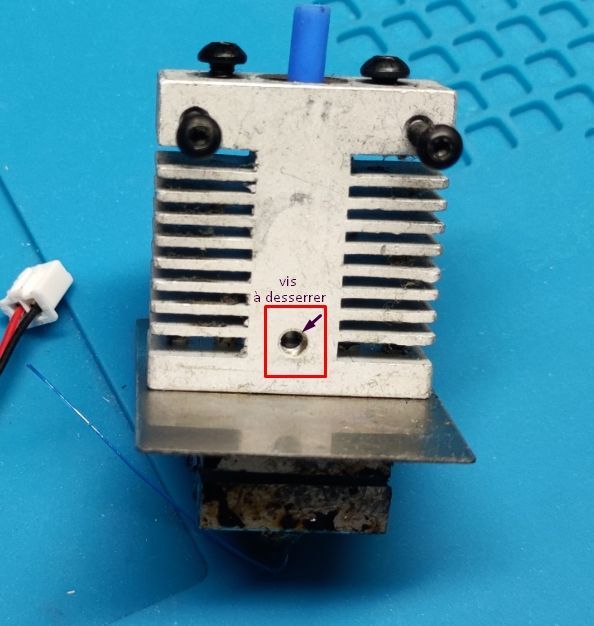

medmed Posté(e) Avril 28 Partager Posté(e) Avril 28 (modifié) il y a 49 minutes, christophe1492 a dit : bonsoir medmed , pour les ventilos oui suis sur coté du bltouch fonctionne je l ai réparé .oui pour la vidéo je suis tomber dessus ce matin mais par contre à 7mn28 quand il découple l ensemble moi je n y arrive pas c est bloqué . Pourtant, il le précise bien dans la vidéo . Tu as une petite vis pointeau qui bloque le heatbreak sur le radiateur. Il faut desserrer cette minuscule vis et surtout faire attention de ne pas la perdre. Le ventilateur de devant, c'est celui qui refroidit le filament. Il est commandé manuellement ou automatiquement par le trancheur, parce qu'il ne faut pas ventiler la première couche d'impression. Les paramètres de ventilation (du filament) son paramétrable dans le trancheur . Bref, il ne démarre qu'a la second couche, ou x couches, suivant ce qu'on a mis dans le trancheur. Tu ne peux voir cette vis qu'à travers le radiateur si tu ne l'as pas démonté. Pour les ventilos 3010, si tu les prends sur Amazon. Prends plutôt ceux là . ICI Modifié (le) Avril 28 par medmed Lien vers le commentaire Partager sur d’autres sites More sharing options...

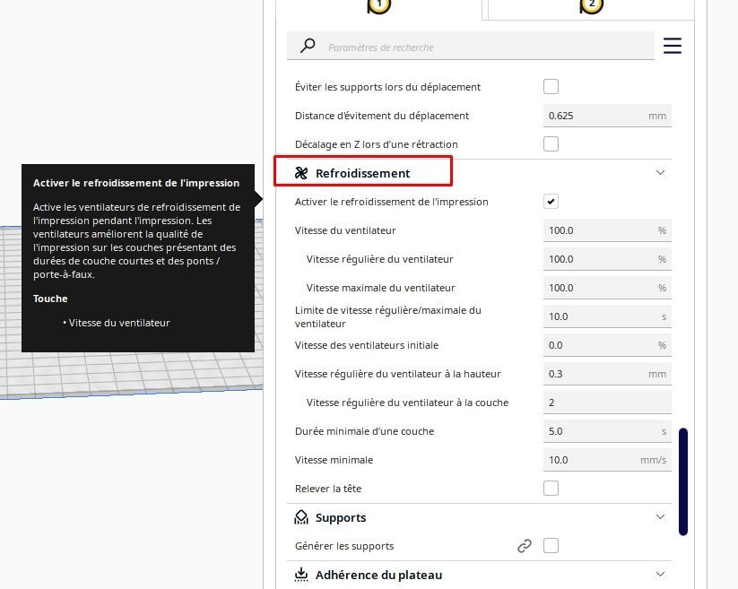

christophe1492 Posté(e) Avril 28 Auteur Partager Posté(e) Avril 28 il y a 14 minutes, medmed a dit : Le ventilateur de devant, c'est celui qui refroidit le filament. Il est commandé manuellement ou automatiquement par le trancheur, parce qu'il ne faut pas ventiler la première couche d'impression. Les paramètres de ventilation (du filament) son paramétrable dans le trancheur . Bref, il ne démarre qu'a la second couche, ou x couches, suivant ce qu'on a mis dans le trancheur. Tu ne peux voir cette vis qu'à travers le radiateur si tu ne l'as pas démonté. j ai bien demonter les 2 petit pointeaux un de chaque coté mais ca ne sort pas. pour ce qui est du ventilateur de devant je n ai rien dans mon trancheur. ce que tu appel trancheur c est cura etc.... Lien vers le commentaire Partager sur d’autres sites More sharing options...

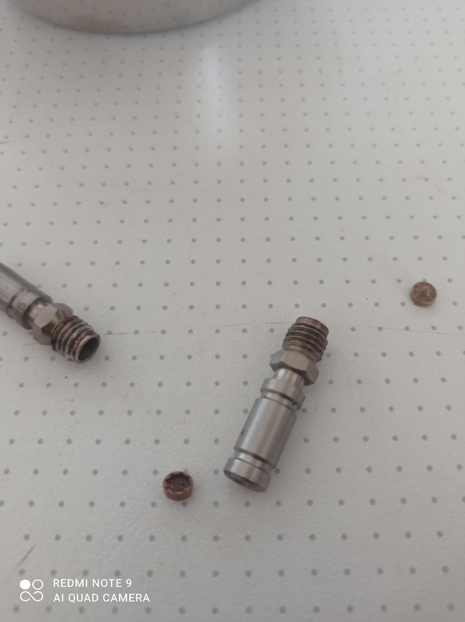

medmed Posté(e) Avril 28 Partager Posté(e) Avril 28 (modifié) Tu as bien démonté les vis(en dessous) qui fixent les radiateurs sur le bloc de chauffe ? Il se peut aussi que des fuites de filaments entre les radiateurs et le bloc de chauffe fait colle. Il faut chauffer un peu (avec un chalumeau de cuisine) pour décoller, ou mettre le système en chauffe a 80/100° s'il est toujours branché. Oui le trancheur (ou slicer en anglais) , c'est Cura, Idemaker, prusaslicer, etc.. Tu as une section ventilation ou refroidissement. Je me suis mal exprimé quand j'ai dit manuellement (c'est a l'écran de l'imprimante) pas du trancheur. Modifié (le) Avril 28 par medmed Lien vers le commentaire Partager sur d’autres sites More sharing options...
christophe1492 Posté(e) Avril 28 Auteur Partager Posté(e) Avril 28 oui oui les 2 vis en dessous aussi . j essayerai en le branchant demain car je n ai pas de chalumeau de cuisine . pour le ventillo tu me conseil quoi sur amazon et surtout les vis car il y a rien du tout Lien vers le commentaire Partager sur d’autres sites More sharing options...

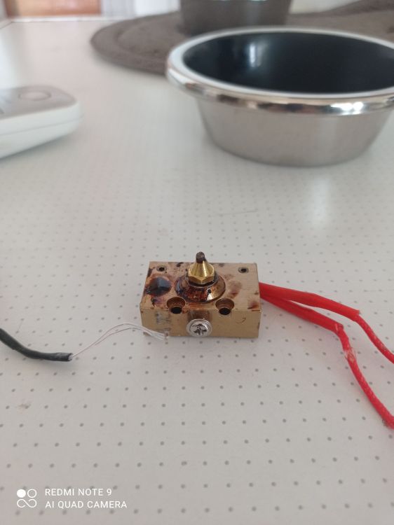

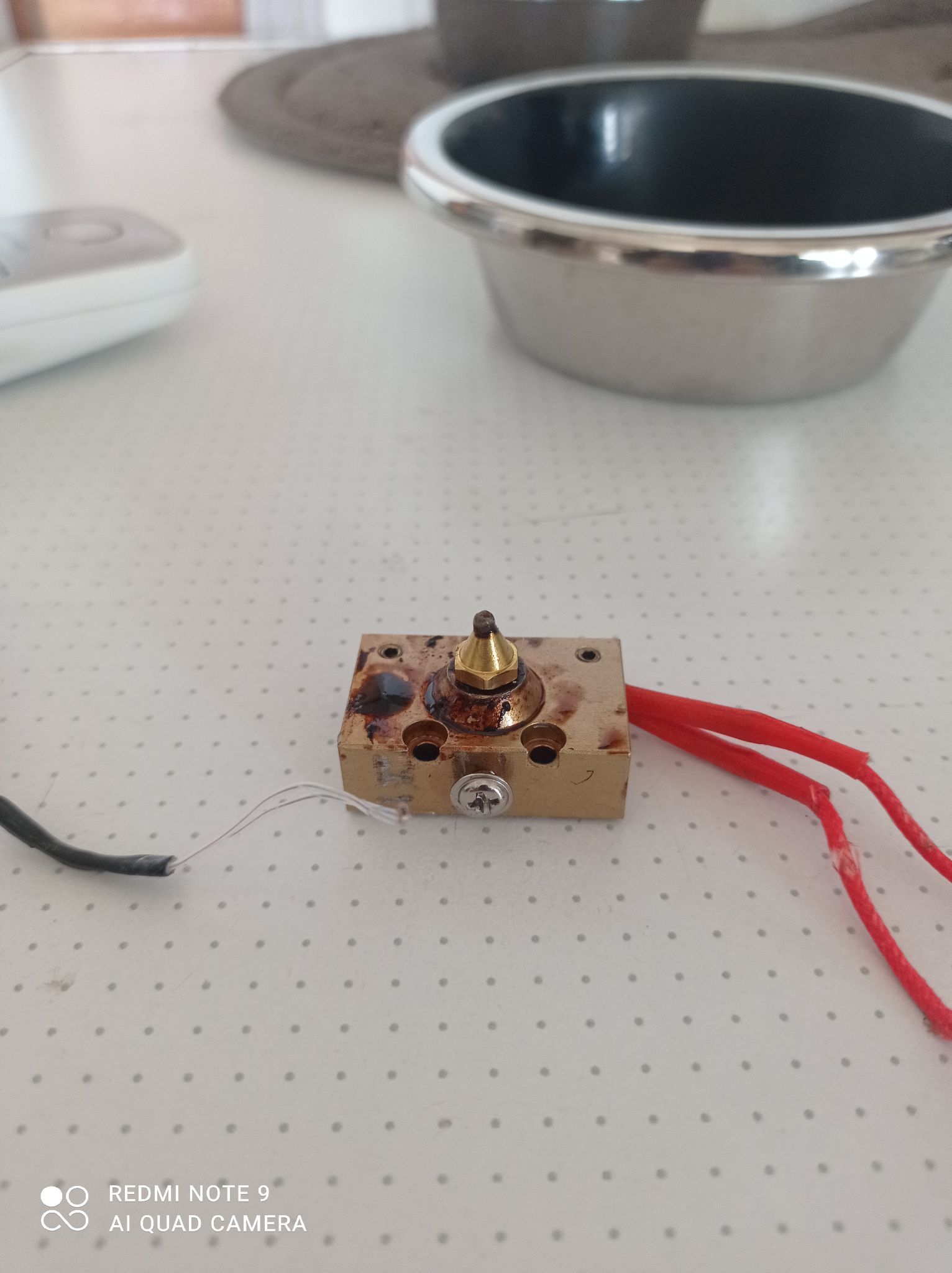

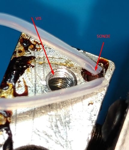

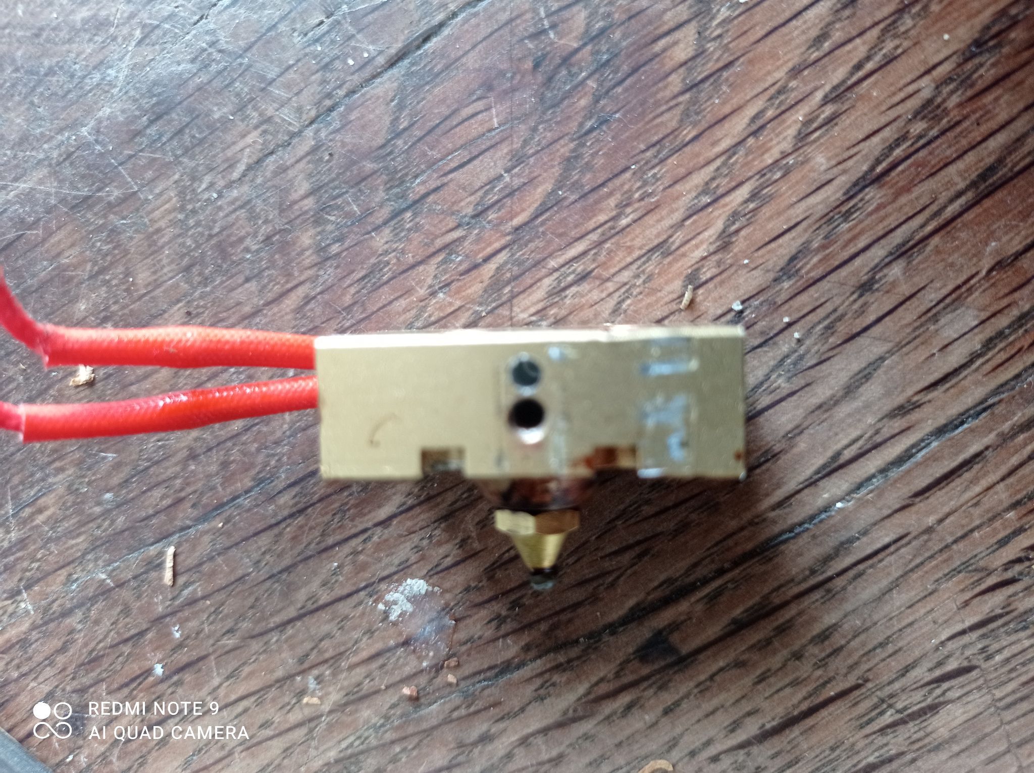

christophe1492 Posté(e) Avril 29 Auteur Partager Posté(e) Avril 29 Bonjour après mettre fait chier voici les 2 clapet démontés. De plus est ce normal que ce fil était juste pris sous la vis les 2 fils sont soudés ensemble il y a 3 mm de fil étamé ?? Merci Lien vers le commentaire Partager sur d’autres sites More sharing options...

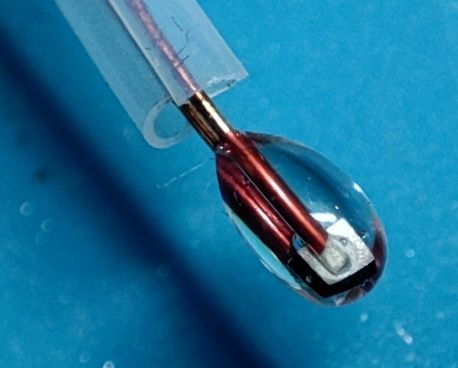

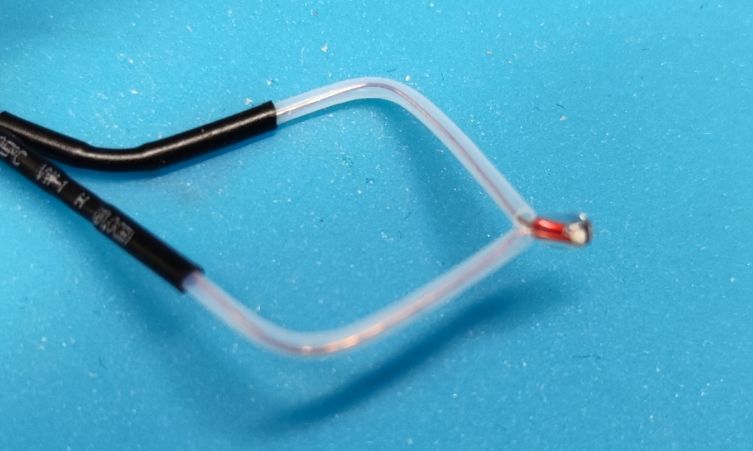

medmed Posté(e) Avril 29 Partager Posté(e) Avril 29 (modifié) Sous la vis, tu as un trou pour insérer la petite bille en verre. C'est la sonde de température. Au remontage, bien insérer a fond la sonde et ne pas serrer excessivement la vis pour ne pas écraser les fils qui pourraient faire masse. T'es sûr de griller la sonde dans ce cas-là, et peut-même plus. À manipuler avec prudence. Le fils rouge est la cartouche chauffante. Modifié (le) Avril 29 par medmed Lien vers le commentaire Partager sur d’autres sites More sharing options...
christophe1492 Posté(e) Avril 29 Auteur Partager Posté(e) Avril 29 il y a 28 minutes, medmed a dit : Sous la vis, tu as un trou pour insérer la petite bille en verre. C'est la sonde de température. Au remontage, bien insérer a fond la sonde et ne pas serrer excessivement la vis pour ne pas écraser les fils qui pourraient faire masse. T'es sûr de griller la sonde dans ce cas-là, et peut-même plus. À manipuler avec prudence. Le fils rouge est la cartouche chauffante. Je vois pas de bille en verre Lien vers le commentaire Partager sur d’autres sites More sharing options...
medmed Posté(e) Avril 29 Partager Posté(e) Avril 29 (modifié) Tu ne comprends pas, ou je m'exprime mal. La sonde n'est pas dans le trou, mais au bout des deux fils qui te pose question. La sonde, tu l'insere dans le trou. Et maintien la sonde en place en serrant la vis . Tu passes les fils de chaque coté de la vis, et tu serres doucement pour que cela ne bouge pas, mais pas comme une brute, sinon tu vas écraser les câbles et faire un joli feu d'artifice au premier démarrage. J'ai l'impression que tu ne te concentres pas sur ce que tu fais quand tu démontes des pièces, sinon tu n'aurais pas pu louper la manière que c'est monté. Il faut prendre des photos avant démontage , ça aide beaucoup. Modifié (le) Avril 29 par medmed Lien vers le commentaire Partager sur d’autres sites More sharing options...
christophe1492 Posté(e) Avril 29 Auteur Partager Posté(e) Avril 29 il y a 20 minutes, medmed a dit : Tu ne comprends pas. La sonde n'est pas dans le trou, mais au bout des deux fils qui te pose question. La sonde, tu l'insere dans le trou. Et maintien la sonde en place en serrant la vis . Tu passes les fils de chaque coté de la vis, et tu serres doucement pour que cela ne bouge pas, mais pas comme une brute, sinon tu vas écraser les câbles et faire un joli feu d'artifice au premier démarrage. J'ai l'impression que tu ne te concentres pas sur ce que tu fais quand tu démontes des pièces, sinon tu n'aurais pas pu louper la manière que c'est monté. Il faut prendre des photos avant démontage , ça aide beaucoup. C est pas que je ne fais attention juste que cette vis n était pas serrer cette machine a été bidouiller il manque des vis partout je ne savais pas que c était une sonde désolé Lien vers le commentaire Partager sur d’autres sites More sharing options...

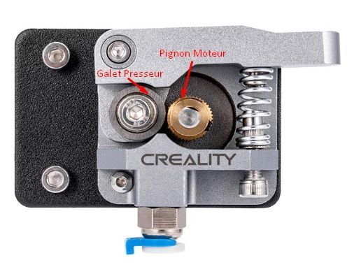

christophe1492 Posté(e) Avril 30 Auteur Partager Posté(e) Avril 30 bonjour medmed je t embêtes une dernière fois dis moi j'ai trouvé ca comme extrudeur crois tu que ca peut aller dessus ? https://www.amazon.fr/Creality-Extrudeuse-extrudeuse-aluminium-Bowden/dp/B07WKTVNCW/ref=sr_1_14?crid=28ZX4MCPHMRQL&dib=eyJ2IjoiMSJ9.m_TCe3vuZbs7NqR3t31AuMVqEeQUm2mzTPl9gDW-JzsRf8ZWkeKTapCdUdvnxMz9IMAl62Sen9KFpgO78ggEb-DG-7HfpRHMWDTL83ay1WgZv9Kp4qSofAOVjs8qzu42zLedObfy6QATceke0ES5z1qNSjCMzFCgXHdcHZBpvsY4UEVJ7cU4_MwnMEr2RaOsR09jEGyZl_TSgICzq1Fx87Ql1MlYd92XgVI1lOrIT6cyOqP7MRJdV_eE8ccFZUbEorTD1Yxx5iueTkore6QN0z6d1mhB1zBHfjgvQ30Hkfg.o3sZSWY26DK2QOwssoBUjmalkzP-bXWi3PF1QHUKag0&dib_tag=se&keywords=extrudeur+ender+3+v2&qid=1714448013&sprefix=extrudeur+ender%2Caps%2C90&sr=8-14 merci beaucoup Lien vers le commentaire Partager sur d’autres sites More sharing options...

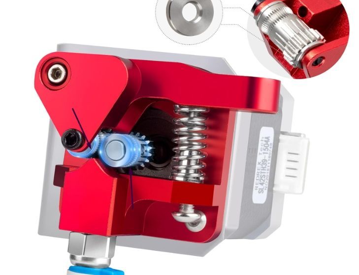

medmed Posté(e) Avril 30 Partager Posté(e) Avril 30 (modifié) Je ne te conseille pas ce type d'extrudeur. Le filament n'est entrainé que par le pignon du moteur. Privilégie les extrudeurs (dual gear) à double entrainement. Le filament sera bien mieux poussé dans le tube. Tu pourras même imprimer du TPU en bowden avec ce genre d'extrudeur. Là, les pignons, en plus d'avoir une forme qui enveloppe mieux le filament, ils sont tous les deux entrainés par le moteur. Modifié (le) Avril 30 par medmed Lien vers le commentaire Partager sur d’autres sites More sharing options...
christophe1492 Posté(e) Avril 30 Auteur Partager Posté(e) Avril 30 il y a 49 minutes, medmed a dit : Je ne te conseille pas ce type d'extrudeur. Le filament n'est entrainé que par le pignon du moteur. Privilégie les extrudeurs (dual gear) à double entrainement. Le filament sera bien mieux poussé dans le tube. Tu pourras même imprimer du TPU en bowden avec ce genre d'extrudeur. Là, les pignons, en plus d'avoir une forme qui enveloppe mieux le filament, ils sont tous les deux entrainés par le moteur. Je te remercie d avance pour tous tes conseils j ai commandé le ventilo je le reçois jeudi normalement Lien vers le commentaire Partager sur d’autres sites More sharing options...
