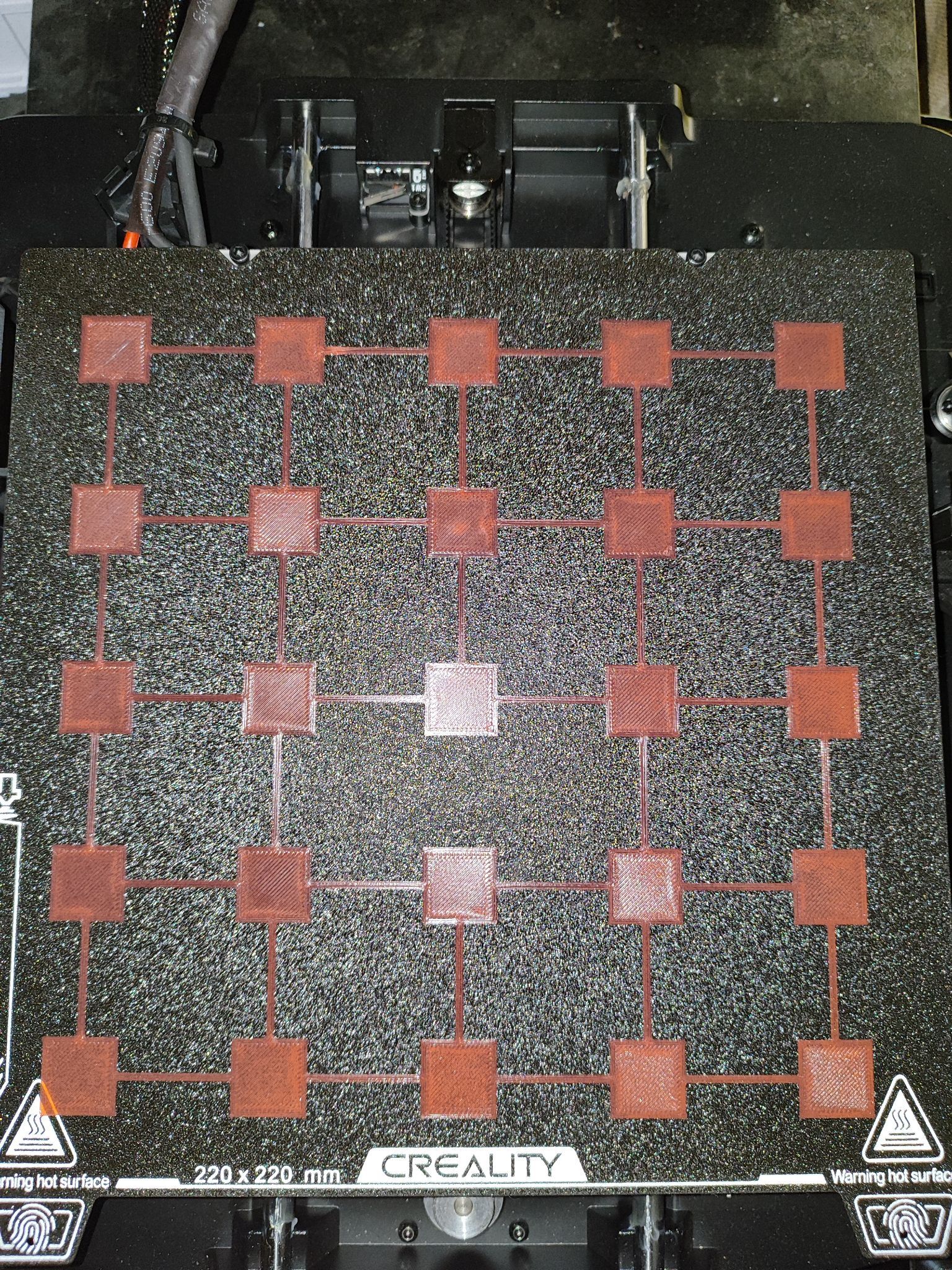

Tiberius Posté(e) Avril 26 Auteur Partager Posté(e) Avril 26 1 Lien vers le commentaire Partager sur d’autres sites More sharing options...

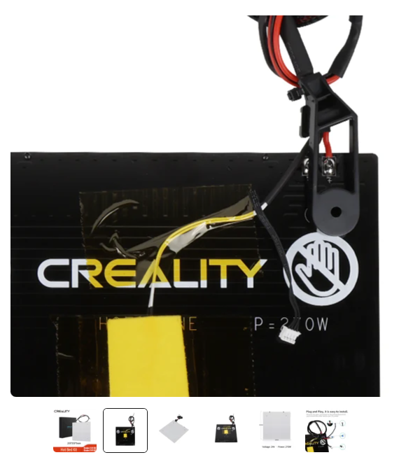

hyoti Posté(e) Avril 26 Partager Posté(e) Avril 26 D'après la photo, cela semble pas mal. C'est le câble qui va au plateau que l'on aperçoit à l'arrière gauche ? ou autre . Lien vers le commentaire Partager sur d’autres sites More sharing options...
Tiberius Posté(e) Avril 26 Auteur Partager Posté(e) Avril 26 (modifié) il y a une heure, hyoti a dit : C'est le câble qui va au plateau que l'on aperçoit à l'arrière gauche ? Oui, pourquoi ? D'ailleurs, il manque pas une pièce en plastique dessus ? Je me suis toujours posé la question. Je l'ai reçu comme ça, mais j'ai toujours trouvé bizarre d'avoir une pièce en plastique dessous mais pas dessus. D'autant plus qu'on voit des sortes de clips pour emboîter quelques choses dessus. Modifié (le) Avril 26 par Tiberius Lien vers le commentaire Partager sur d’autres sites More sharing options...
Mirage47 Posté(e) Avril 26 Partager Posté(e) Avril 26 Il y a 1 heure, Tiberius a dit : il manque pas une pièce en plastique dessus ? Je me suis toujours posé la question. Bonjour je confirme qu'il n'y a pas de piece dessus. Les cables sont apparents A+ Lien vers le commentaire Partager sur d’autres sites More sharing options...
Tiberius Posté(e) Avril 26 Auteur Partager Posté(e) Avril 26 il y a 39 minutes, Mirage47 a dit : je confirme qu'il n'y a pas de piece dessus. Les cables sont apparents Merci, c'est étrange ces genres de clips qu'ils ont fait dessus laissant croire qu'une pièce vient s'y clipser. Il y a 3 heures, hyoti a dit : Il y a 3 heures, hyoti a dit : C'est le câble qui va au plateau que l'on aperçoit à l'arrière gauche ? Pourquoi tu me posais cette question ? Lien vers le commentaire Partager sur d’autres sites More sharing options...
fran6p Posté(e) Avril 26 Partager Posté(e) Avril 26 il y a 52 minutes, Tiberius a dit : Pourquoi tu me posais cette question ? Parce que @hyoti est parfois «taquin» (bien moins que moi) : histoire de remettre une pièce et alimenter tes inquiétudes 1 Lien vers le commentaire Partager sur d’autres sites More sharing options...

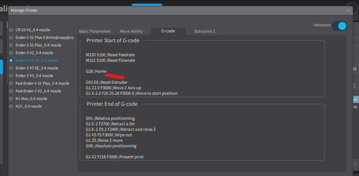

Tiberius Posté(e) Avril 26 Auteur Partager Posté(e) Avril 26 @fran6p mdr, moi qui l'a pris au sérieux, et qui pensait qu'il y avait un défaut de montage sur mon imprimante. Est-ce que tu sais, au passage, comment régler l'auto calibration du Z pour qu'il "descende" un peu (genre 0,02 plus bas que par défaut) pour les futurs calibration stp ? Je sais pas si je vais penser à le remettre à -2,80 à chaque calibration, d'autant que je compte pas en faire souvent, vue qu'il n'y a plus de molette, ça doit pas bouger beaucoup j'imagine ? Lien vers le commentaire Partager sur d’autres sites More sharing options...
hyoti Posté(e) Avril 26 Partager Posté(e) Avril 26 il y a 31 minutes, fran6p a dit : histoire de remettre une pièce et alimenter tes inquiétudes T'inquiète pas, c'est solidement fixé, les connections au plateau ne travaillent pas. il y a 22 minutes, Tiberius a dit : Z pour qu'il "descende" un peu (genre 0,02 plus bas que par défaut) pour les futurs calibration stp ? je te proposerais de mettre dans le gcode de démarrage pour creality print la ligne suivante après le G28 Citation SET_GCODE_OFFSET Z_ADJUST=-0.02 MOVE=1 dans "manage printer" A confirmer par @PPAC ou @fran6p ? Lien vers le commentaire Partager sur d’autres sites More sharing options...
Tiberius Posté(e) Avril 26 Auteur Partager Posté(e) Avril 26 @hyoti merci beaucoup pour ton aide, et pour toutes les précisions, j'attends leur réponse pour être sur que je vais pas faire n'importe quoi. Parce que moi et mes deux mains gauches..... il y a 40 minutes, hyoti a dit : pour creality print la ligne suivante après le G28 Mais si je mets cette ligne dans le Gcode, ça va me la mettre à chaque impression ? Ce que je veux, c'est que ça baisse le Z après chaque calibration, pas à chaque impression, tu comprends ? Mais peut être que ta commande fonctionne pour ce que je veux, je ne sais pas. il y a une heure, fran6p a dit : bien moins que moi J'avoue, mdr. Lien vers le commentaire Partager sur d’autres sites More sharing options...
PPAC Posté(e) Avril 26 Partager Posté(e) Avril 26 (modifié) il y a 51 minutes, hyoti a dit : je te proposerais de mettre dans le gcode de démarrage pour creality print la ligne suivante après le G28 Citation SET_GCODE_OFFSET Z_ADJUST=-0.02 MOVE=1 dans "manage printer" A confirmer par @PPAC ou @fran6p ? Ha heu là je sais pas. Klipper m'échap encore pas mal, je ne savais pas que le G28 pouvais éventuellement prendre des arguments étendus ... et je ne sais pas si c'est applicable sur la KE car Creality a probablement bidouillé les fichiers de configurations a leur sauce pour cette machine ( https://github.com/PPAC37/Creality-E3V3KE-Extracted-Firmwares/tree/main/Firmware/usr/share/klipper/config/F005 ) Modifié (le) Avril 26 par PPAC Lien vers le commentaire Partager sur d’autres sites More sharing options...
hyoti Posté(e) Avril 26 Partager Posté(e) Avril 26 C'est ce qui est envoyé par la console du sonicPad sur ma S1 plus (klipper) lorsque je modifie live le z-offset. Donc par extrapolation pourrait être compatible ? 1 Lien vers le commentaire Partager sur d’autres sites More sharing options...
fran6p Posté(e) Avril 26 Partager Posté(e) Avril 26 (modifié) Franchement, ajouter ou retirer 0,02 mm ne devrait pas modifier en profondeur l'accroche de la première couche Le Gcode étendu proposé par @hyoti me semble le plus simple à mettre en œuvre. Attention: il ne s'applique qu'à l'impression en cours. Pour «enregistrer» ce Zoffset, il faudrait stocker la valeur dans une variable dont le contenu pourrait ensuite être réutilisé (ou pas) (exemple que j'utilise avec ma Xmax3… à ne pas utiliser tel quel) Modifié (le) Avril 26 par fran6p 1 Lien vers le commentaire Partager sur d’autres sites More sharing options...
Tiberius Posté(e) Avril 26 Auteur Partager Posté(e) Avril 26 (modifié) il y a 52 minutes, fran6p a dit : Pour «enregistrer» ce Zoffset, il faudrait stocker la valeur dans une variable dont le contenu pourrait ensuite être réutilisé (ou pas) (exemple que j'utilise avec ma Xmax3… à ne pas utiliser tel quel) Il existe un moyen pour baisser le Z de 0,05 alors de manière permanente après chaque calibration stp ? Si tu penses que 0,02 ça peut rien changer. J'imagine que, sans entrer dans le code source de la machine, c'est impossible ? Modifié (le) Avril 26 par Tiberius Lien vers le commentaire Partager sur d’autres sites More sharing options...
hyoti Posté(e) Avril 26 Partager Posté(e) Avril 26 Il y a 2 heures, Tiberius a dit : Il existe un moyen pour baisser le Z de 0,05 alors de manière permanente après chaque calibration stp ? Tu fais la calibration (z-offset) avant chaque impression ? Si tu modifies le gcode de démarrage en rajoutant la ligne : SET_GCODE_OFFSET Z_ADJUST=-0.05 MOVE=1 il baissera le z-offset courant de -0.05mm ou de la valeur que tu mettras au z_ADJUST. Ceci ne sera valable que pour l'impression des pièces que tu auras tranchées après modif du gcode de démarrage. Pas les précédentes. Pour que l'on soit bien en phase. un Z-offset de -1.70mm tu ajoutes -0.05mm au z-offset, nouvelle valeur -1.70+(-0.05) -1.75. Si tu testes suit de près la première couche pour éventuellement rectifier en live. Lien vers le commentaire Partager sur d’autres sites More sharing options...
