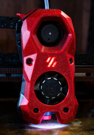

Savate Posté(e) Avril 10 Partager Posté(e) Avril 10 à l’instant, Funboard29 a dit : Tu es sûr ? sur le lien plus haut elle est à 10000$. le prix à 9999 c'est parce qu'elle n'est pas encore lancée la tête est quand même bien différente (un peu type bambu mais en bleu et moche - mais elle semble légère d'où les 40k d'accélération 'annoncés') et oui vu la taille de la gaine, probablement du canbus pour comparaison : afterburner stealthburner Lien vers le commentaire Partager sur d’autres sites More sharing options...
