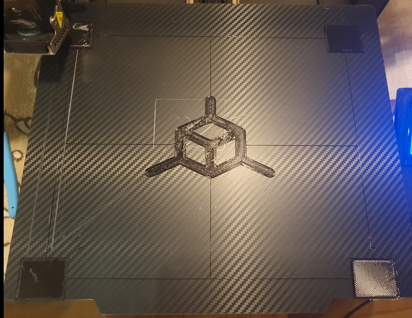

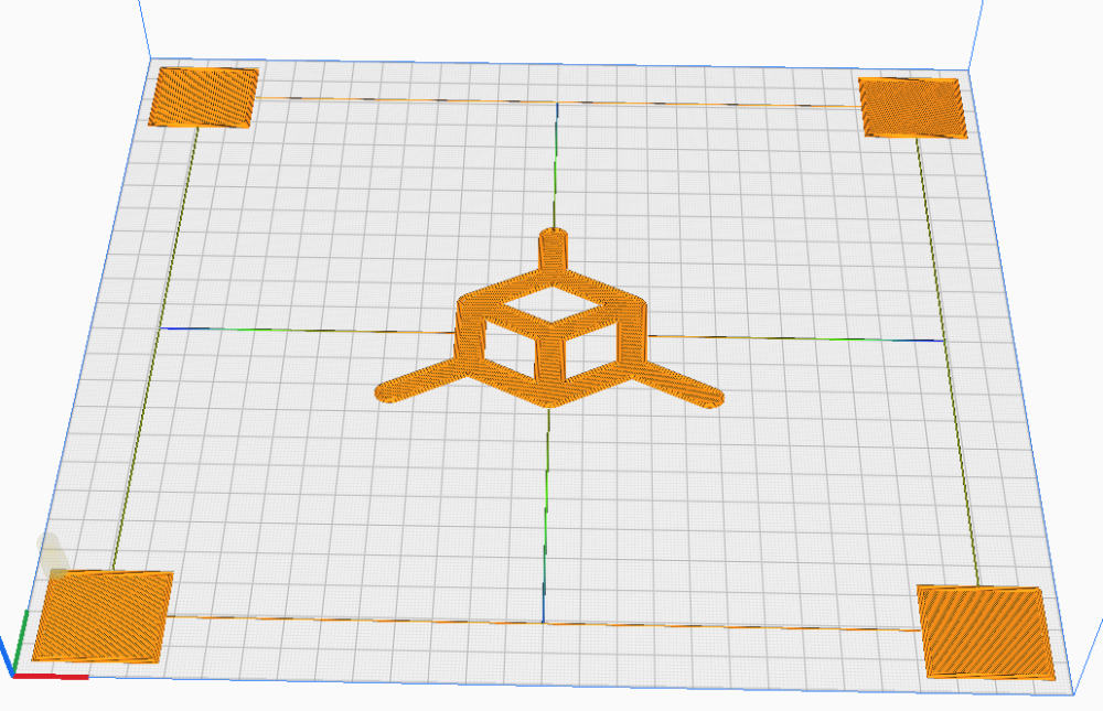

Msappdem Posté(e) Avril 20 Partager Posté(e) Avril 20 Bonjour, Je viens de recompiler un firmware pour mon imprimante (marlin 2.x). Je ne sais pas quel paramètre je dois changer pour décaler vers l'arrière le dimensionnement du plateau, le stl donne ça : et la réalité donne ça : je voudrais reculer de 1 voir 1.5 cm Pouvez-vous m'aider ? Merci Lien vers le commentaire Partager sur d’autres sites More sharing options...

Msappdem Posté(e) Avril 21 Auteur Partager Posté(e) Avril 21 (modifié) merci pour ta réponse. alors j'ai effectivement 0 pour cette valeur. j'ai tenté de faire un -15, ça recule dans le bon sens un tout petit peu mais pas de 15mm. la commande M206 n'est pas disponible dans mon firmware donc je suis obligé de recompiler a chaque fois. Modifié (le) Avril 21 par Msappdem modification Lien vers le commentaire Partager sur d’autres sites More sharing options...

Msappdem Posté(e) Avril 21 Auteur Partager Posté(e) Avril 21 c'est un fimware de th3d adapté pour mon modèle dans prontface quand je lui fait un M206 il me dit que la commande n'est pas reconnue. Lien vers le commentaire Partager sur d’autres sites More sharing options...
pommeverte Posté(e) Avril 21 Partager Posté(e) Avril 21 D'accord. Tu as essayé de compiler ton firmware en commentant la ligne 4136 du fichier configuration_adv.h: #if DISABLED(DWIN_CREALITY_LCD_JYERSUI) // #define NO_WORKSPACE_OFFSETS <--- ligne 4136 #endif 1 Lien vers le commentaire Partager sur d’autres sites More sharing options...
Msappdem Posté(e) Avril 21 Auteur Partager Posté(e) Avril 21 j'avais bien vu cette ligne mais non je n'ai pas essayé (je suis en train d'essayer du coup, ça compile) j'ai suivis le premier lien que tu avais donné, je vais relancer mes test. merci @pommeverte j'ai réussi a décaler un peu la zone d'impression. Je ne peux pas allez plus loin le tendeur de couroie du Y gène le plateau suite a un passage en rail linéaire. Je vais tenter de modifer ça et de refaire un firmware. et oui en commentant la ligne j'ai bien accès a la commande M206. Encore merci. 1 1 Lien vers le commentaire Partager sur d’autres sites More sharing options...

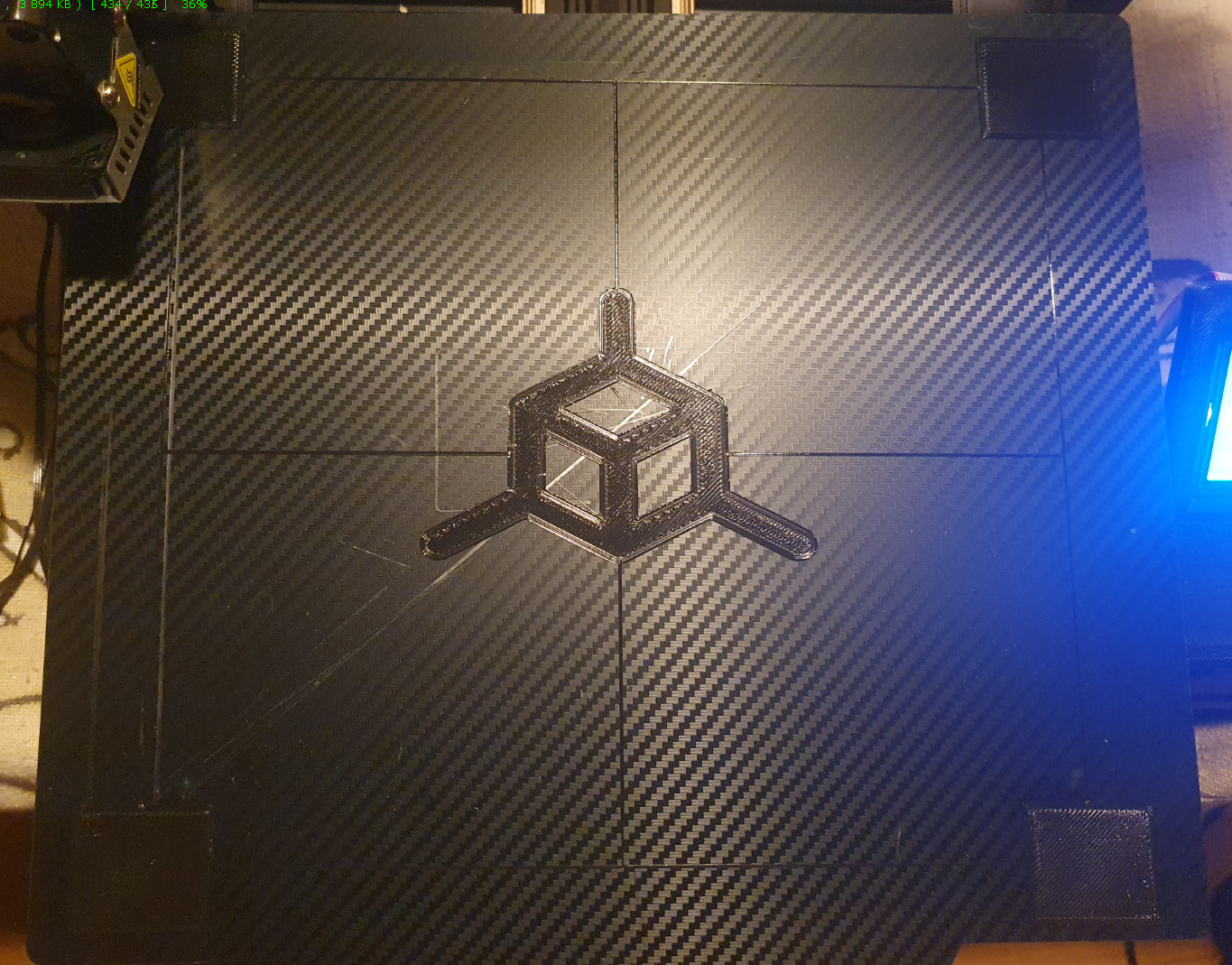

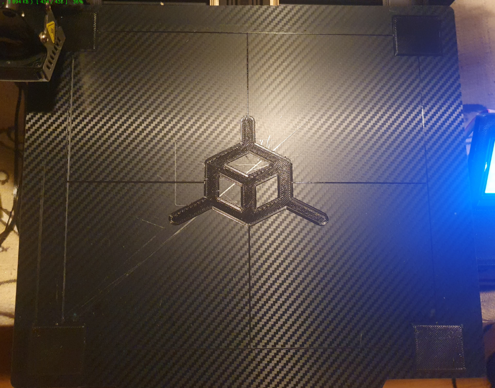

Msappdem Posté(e) Avril 23 Auteur Partager Posté(e) Avril 23 je confirme c'était bien ça : merci ! 1 Lien vers le commentaire Partager sur d’autres sites More sharing options...
