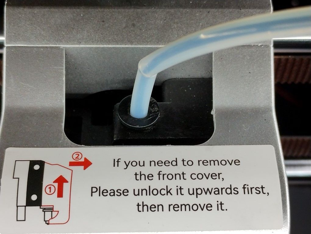

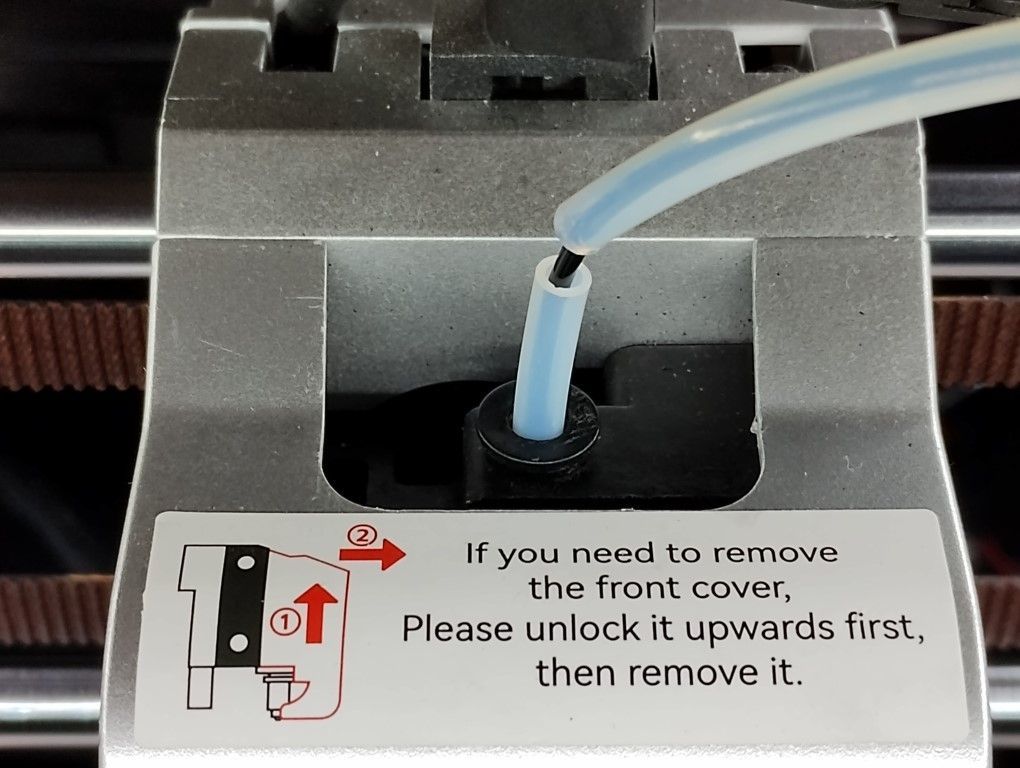

J'ai également testé ce «coupe-filament», d'abord la version 1 (mettre absolument de la colle pour maintenir la lame de cutter sinon à la première coupe, le morceau de lame ne revient pas et impossible de mettre du filament 😞 ).
La version 2 a pour moi le même problème. Pour ces deux versions, la partie qui se met dans le «pneufit» de l'extrudeur est fragile rendant le retrait de cet accessoire difficile sans risquer de la casse (encore plus avec la V2 où cette partie est longue)
Ma conclusion: pas vraiment utilisable
Ma solution: dans l'entrée de l'extrudeur j'ai un mini morceau de PTFE qui dépasse de quelques millimètres (il faudra que je raccourcisse mon morceau, 3 - 5 mm au-dessus de la collerette devraient être suffisants)  . Quand je veux procéder à un changement de filament, je peux facilement déplacer l'autre partie (longue) du PTFE pour accéder au filament et le  couper. Ça fait déjà un moment que j'utilise cette astuce sans avoir rencontrer de problème.
