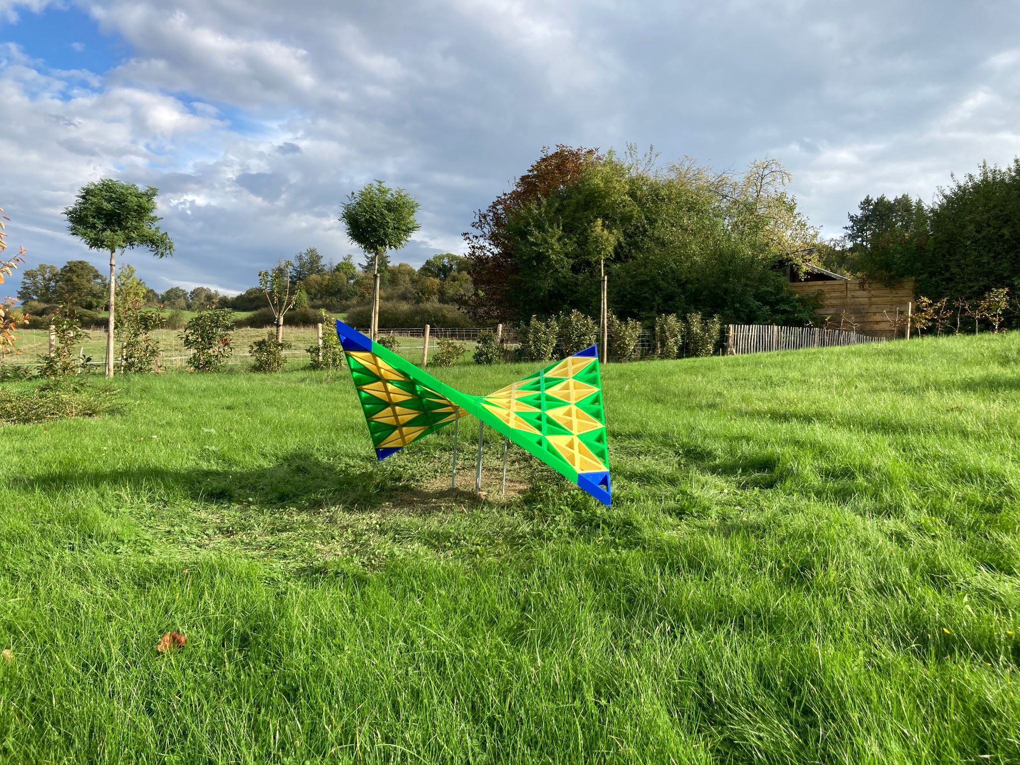

Axel Posté(e) Avril 27 Partager Posté(e) Avril 27 Certains fabricants (par exemple Arianeplast, Eolasprint, Gsun 3D,..) proposent du petg “anti uv” destinés à être utilisés en extérieur. Dixit Arianeplast : "ArianePlast a développé ce nouveau filament doté de la technologie anti-uv, celui-ci est donc idéal pour une utilisation des pièces imprimées en 3D à l’extérieur." D’autres comme Bambu Lab (dixit Bambu : "PETG Basic : Known for impact and water resistance, high flexibility, strong layer adhesion, Bambu PETG Basic is ideal for printing tools (vises, tensioners, bag clips), toys (frisbees, boomerangs), water containers (bottles, watering cans), and outdoor items (planter pots, bottle cages) that require long-term exposure and withstanding impacts. Print outdoor models with easeThe waterproof and weather-resistant solution for your garden decor and furniture needs"), annoncent aussi que leur petg peut très bien s’utiliser pour des applications extérieures. Qu’en est-il finalement ? Ces filaments petg “anti uv” peuvent-ils vraiment remplacer l’ASA pour imprimer des objets destinés à rester en permanence dehors ? Je pause la question car j’ai un projet d’une sculpture pour l’extérieur qui va consommer +/- 12 bobines de 1kg. Si l’ASA s’impose comme solution idéale mais incontournable, je dois alors investir dans une imprimante fermée avec enceinte chauffée. j’ai imprimé bcp d’ASA par le passé avec des Zortrax M200 fermées et avec chauffage additionnel, mais les résultats étaient aléatoires et amenaient du warping pour des grandes pièces). Si le PETG "anti uv" suffit, je peux alors continuer avec ma Neptune 3+ qui imprime très bien le petg jusqu’à présent. Qu’en pensez-vous ? Lien vers le commentaire Partager sur d’autres sites More sharing options...
Ironblue Posté(e) Avril 27 Partager Posté(e) Avril 27 Je suppose que tu va faire un post traitement sur ta sculpture donc si tu met de la peinture et/ou du vernis, tu t'en fout que le petg soit anti UV ou pas car c'est le vernis qui va les absorber. 1 1 Lien vers le commentaire Partager sur d’autres sites More sharing options...

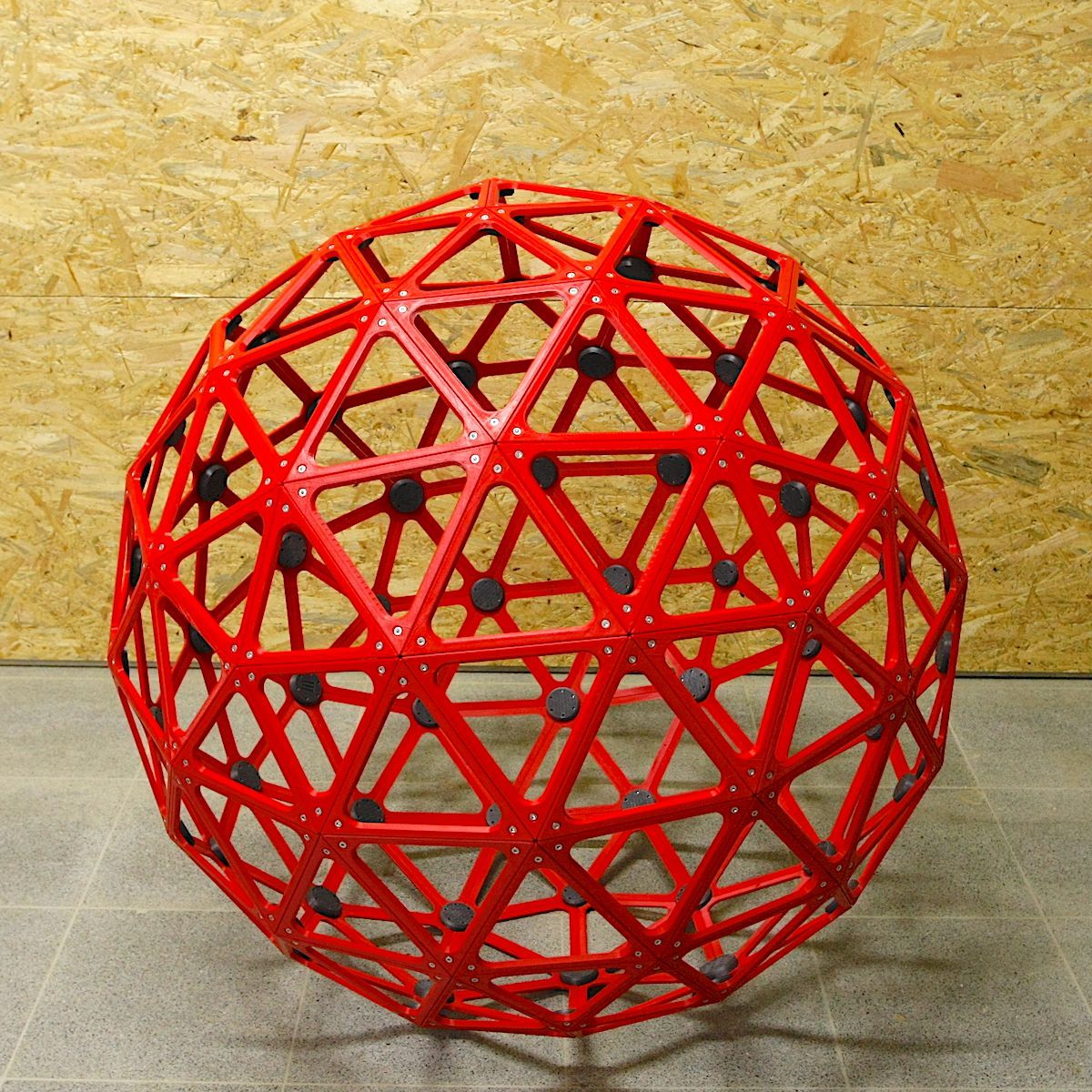

Axel Posté(e) Avril 27 Auteur Partager Posté(e) Avril 27 C'est une piste à laquelle je n'avais pas songé. Mais au départ, je ne comptais pas faire de post-traitement : c'est ça le plus de l'ASA : il résiste parfaitement aux conditions extérieures tel quel ; mais il est difficile à imprimer et je préfèrerais m'en passer ! De plus, ce sont des pièces compliquées que j'ai à imprimer, de par leurs formes "pointues" et de grandes tailles (triangles de +/- 15cm de côtés et 40mm de haut dans ce cas-ci) Ci-dessous sphère rouge imprimée en ASA déjà installée en exterieur : je ne m'en fais pas pour elle Luminaire noir et blanc : c'est ce genre de sculpture, mais en 4 x plus grand (+/- 1m de côté) : 128 pièces et des centaines de connecteurs ! Je ne veux pas me tromper de matière et pas non plus me ruiner avec des bombes de vernis "uv" à pulvériser sur chaque pièces ! 1 1 Lien vers le commentaire Partager sur d’autres sites More sharing options...
Ironblue Posté(e) Avril 27 Partager Posté(e) Avril 27 Pas la peine de prendre un vernis "anti uv", tous les vernis voiture le sont, tu peut trouver des bombes pas trop cher en brillant ou mat selon se que tu préfère. Perso, je ne mettrait pas chaque pièces en vernis, je monterai la sculpture et vernirais le tout pour gagner du temps. https://www.centrale-directe.com/vernis-aerosol-power-can-pclc-al.html https://www.centrale-directe.com/vernis-acrylique1k-finition-mate-680050-spraymax.html Et si tu a un compresseur et un pistolet de peinture, c'est encore moins cher de prendre en bidon mais dans ce cas il vaut mieux faire plusieurs sculpture d'un coups ou alors bien doser la quantité dans le pistolet. 1 Lien vers le commentaire Partager sur d’autres sites More sharing options...

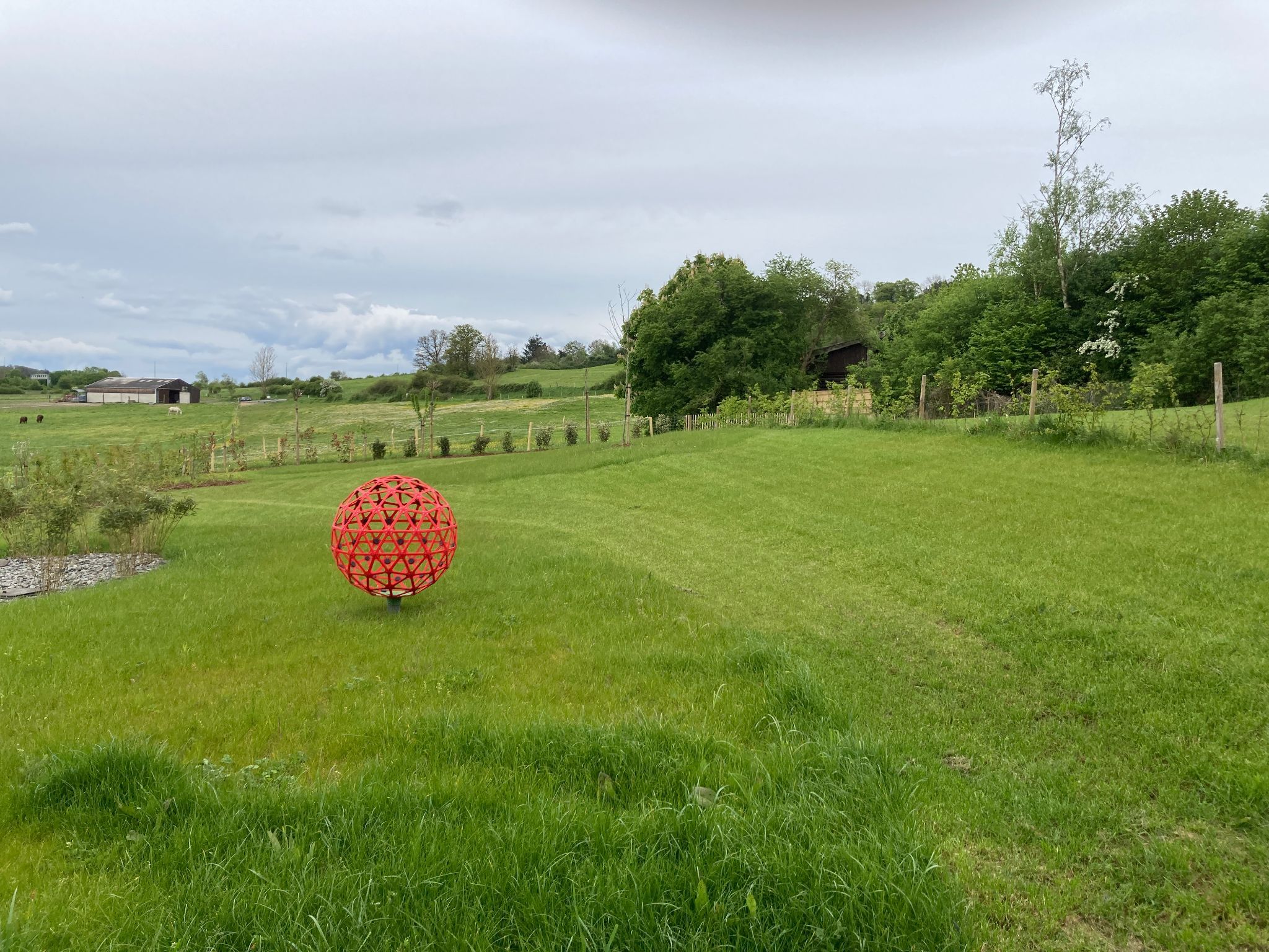

Axel Posté(e) Avril 27 Auteur Partager Posté(e) Avril 27 Merci pour ces conseils. Je vais y réfléchir ! Mais selon toi, un petg "std" + vernis carrosserie durera dans le temps ? J'espère quand-même 5 à 10 ans au moins avant que ne je doive les réimprimer si j'en ai le courage ! Ceci-dit, j'ai déjà fabriqué dans passé une boîte aux lettre en PLA, sans post traitement et qui devait rester 1 an max dehors avant de la refaire en ASA : mais au final, elle est restée en fonction 5 ans avant de tomber en ruine. Donc, je me dis qu'avec du petg et du vernis, ça devrait le faire. Lien vers le commentaire Partager sur d’autres sites More sharing options...

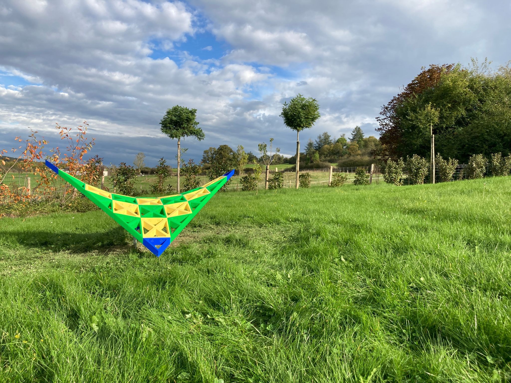

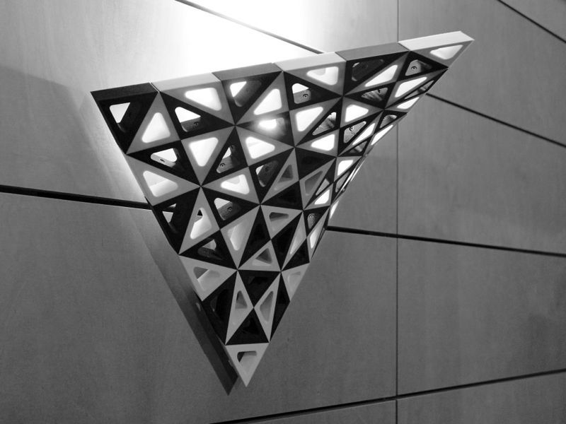

Axel Posté(e) Avril 29 Auteur Partager Posté(e) Avril 29 Cela ressemblera exactement au paraboloïde hyperbolique en noir et blanc montré sur la photo en noir et blanc plus haut dans le topic. Là il fait environ 25/25cm et sert d'applique murale. Pour mon projet, il fera +/- 1m de côté avec 128 triangles (72 pour l'applique) de +/- 15cm de côtés. Et encore +/- 400 connecteurs ( boulons et écrous ) à imprimer aussi ! Couleurs probables : noir et vert vif. Sa mise en situation sera aussi plus aérienne Je le commencerai en juin avec une imprimante rapide (+/- 2h par triangle, alors qu'il m'en faut +/- 5h avec la Neptune) + 1h pour 2 connecteurs. Donc, sans imprévu, je devrais le finir à mon aise en septembre ! Donc, encore un peu de patience ! 1 Lien vers le commentaire Partager sur d’autres sites More sharing options...
Ironblue Posté(e) Avril 29 Partager Posté(e) Avril 29 Ca va pas être léger tous ca. Lien vers le commentaire Partager sur d’autres sites More sharing options...

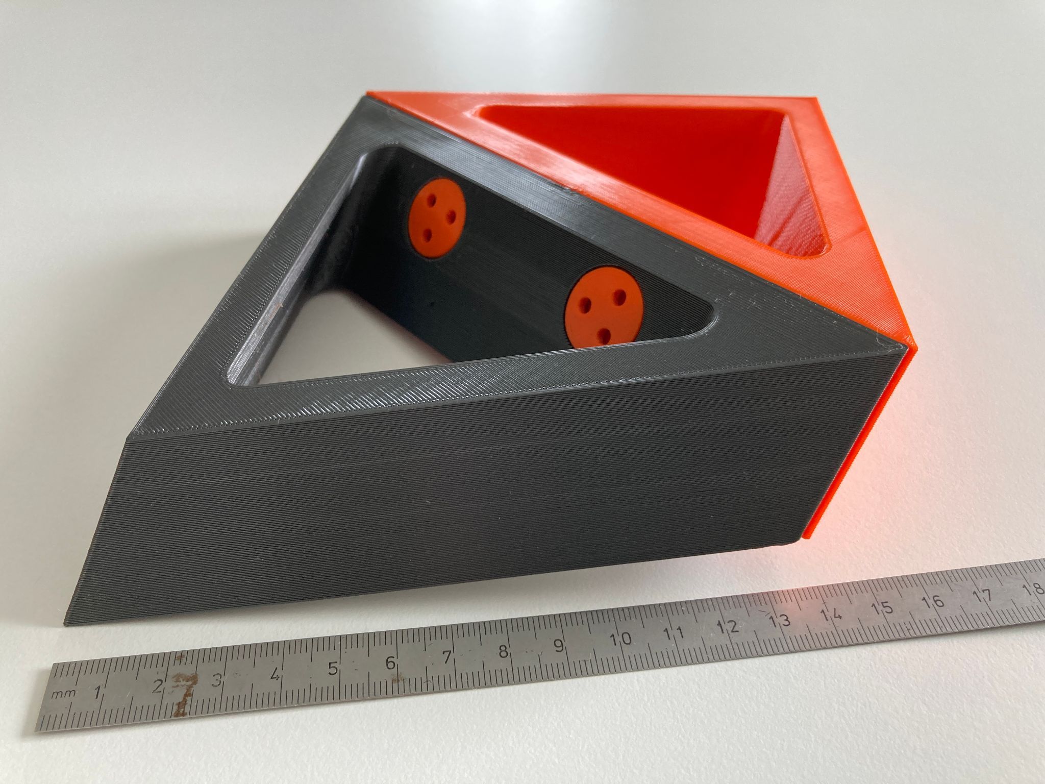

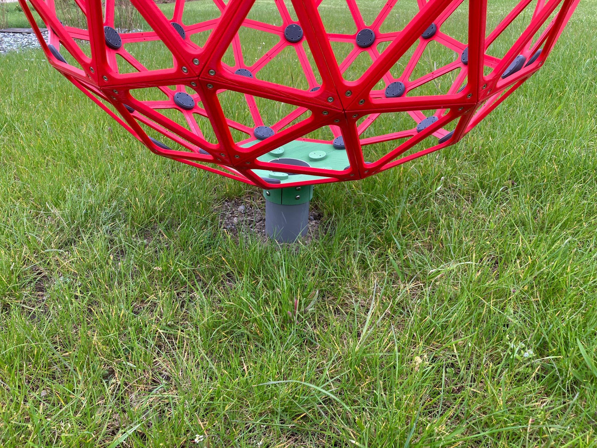

Axel Posté(e) Avril 29 Auteur Partager Posté(e) Avril 29 Non en effet ! Entre 10 et 12kg de petg à acheter ! Environ 80gr par triangle. L'ensemble sera "scellé" dans le sol un peu comme la première "sculpture" qui est déjà en place. 1 Lien vers le commentaire Partager sur d’autres sites More sharing options...
pjtlivjy Posté(e) Mai 1 Partager Posté(e) Mai 1 @Axel bravo quel travail, c'est assemblé avec des inserts posés à chaud ? Lien vers le commentaire Partager sur d’autres sites More sharing options...
Axel Posté(e) Mai 2 Auteur Partager Posté(e) Mai 2 Hélas non, je n'ai pas eu le courage de faire ça ! 540 vis au total ! Donc 540 inserts à placer ! Les noeuds d'assemblage sont percés avec des trous un peu plus petits que le diamètre des vis (3,85mm de mémoire pour des vis M4) : ça tient bien si tu t'arrêtes à temps au serrage et que tu ne démontes pas l'ensemble trop souvent. Il y a des vis qui serrent moins, d'autres qui ont foiré un peu. Je verrai dans le futur si je dois intervenir. Je suis occupé sur une autre qui sera bientôt mise en place et pour laquelle il y a 320 triangles et 960 vis ! Et même technique. 1 Lien vers le commentaire Partager sur d’autres sites More sharing options...
