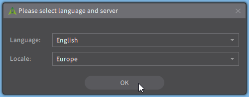

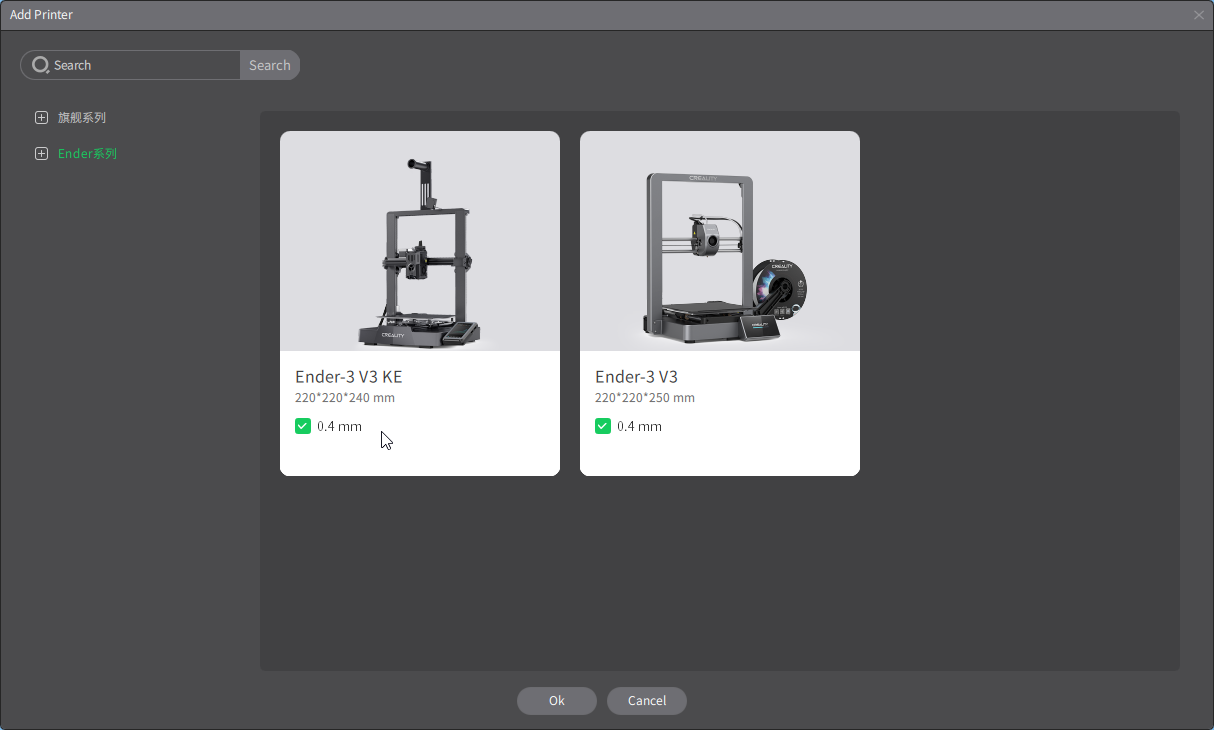

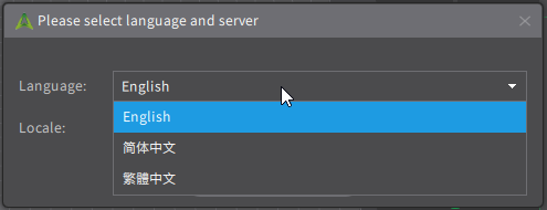

Salutation !
La dernière version de Creality Print est disponible au téléchargement
( seulement la version Windows pour l'instant )
https://github.com/CrealityOfficial/CrealityPrint/releases/tag/v5.0.0
2024-04-2915_20_33-Window.png.03b6eb7b33161f9ebf0dfd176bb216a4.png 2024-04-2915_20_46-Creative3D.png.1ba7d11dba3bd2638627871b76d44361.png
2024-04-2915_20_52-AddPrinter.thumb.png.dec7e257e446227935716f5a0c623187.png 2024-04-2915_21_00-AddPrinter.thumb.png.7448921a3188371227e0fa188979f11b.png 2024-04-2915_21_09-AddPrinter.thumb.png.3a6b7a38c72e31499ebbcb998f6cc4dd.png
2024-04-2915_21_21-CrealityPrint.thumb.png.0210c8ac2861e48002fdbca6515e1c84.png 2024-04-2915_21_40-Creative3D.png.7f3123b6ffd736aa9330c7241fdf2c3e.png
2024-04-2915_25_16-CrealityPrint.thumb.png.99f4555ac5ed2264ac34d6d9276c9700.png 2024-04-2915_29_55-CrealityPrint.thumb.png.a2331009788347b6da4b8eeb4bb7adde.png

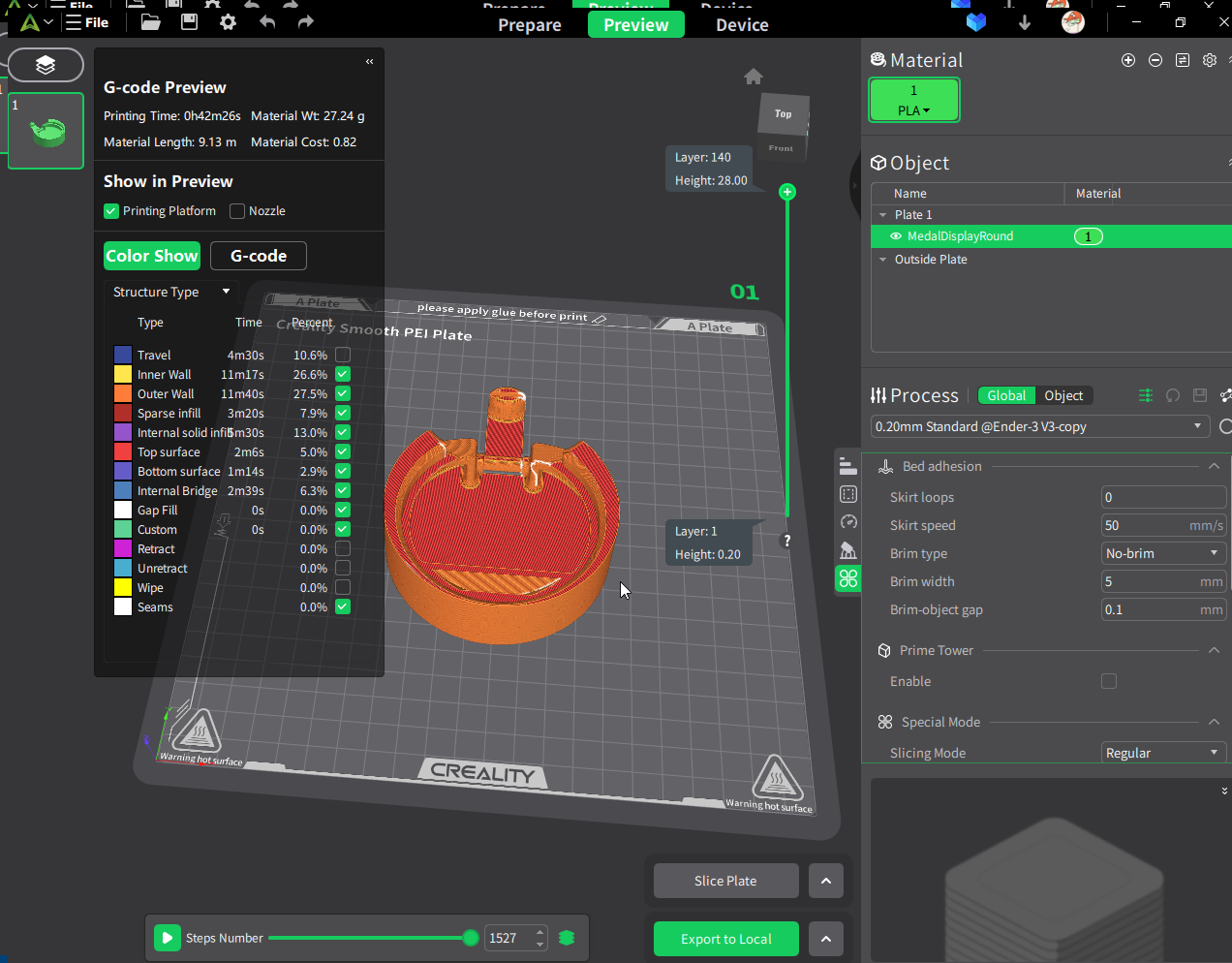

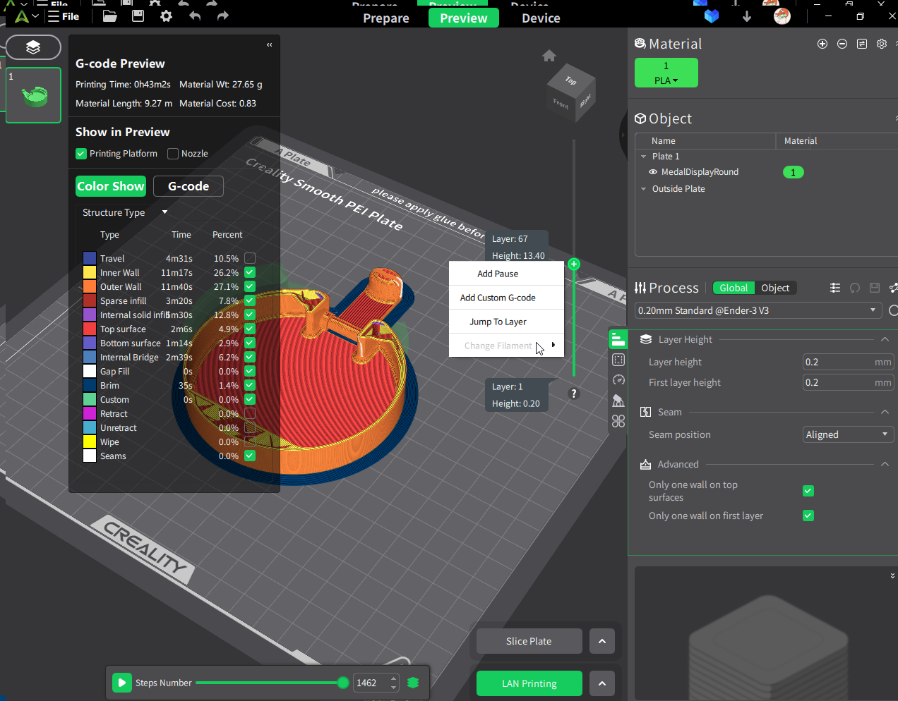

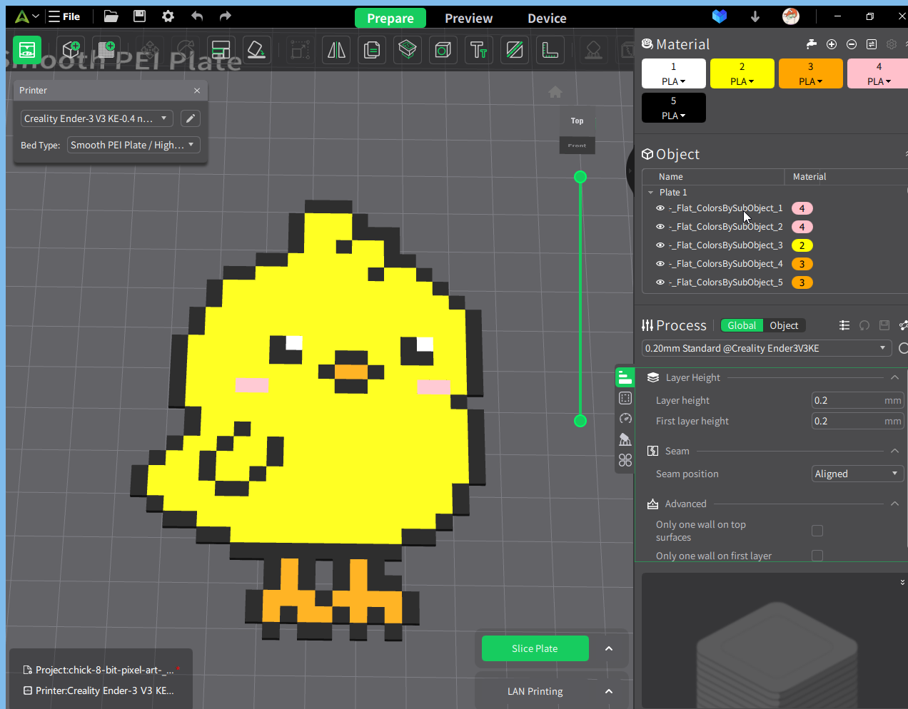

Je dirais qu'a première vue, c'est un dérivé ("fork") de PrusaSlicer/OrcaSlicer/BambuStudio.
Il semble y avoir la possibilité de demander des changements de filament (Comme sous PrusaSlicer par objet/sous-objet ou par couche)
Je viens juste de l'installer donc je ne l'ai pas encore vraiment testé.

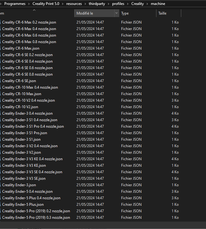

Il y a aussi un upgrade de la version 4.8xxxx datée d'hier.
mais sans la K2 dedans.

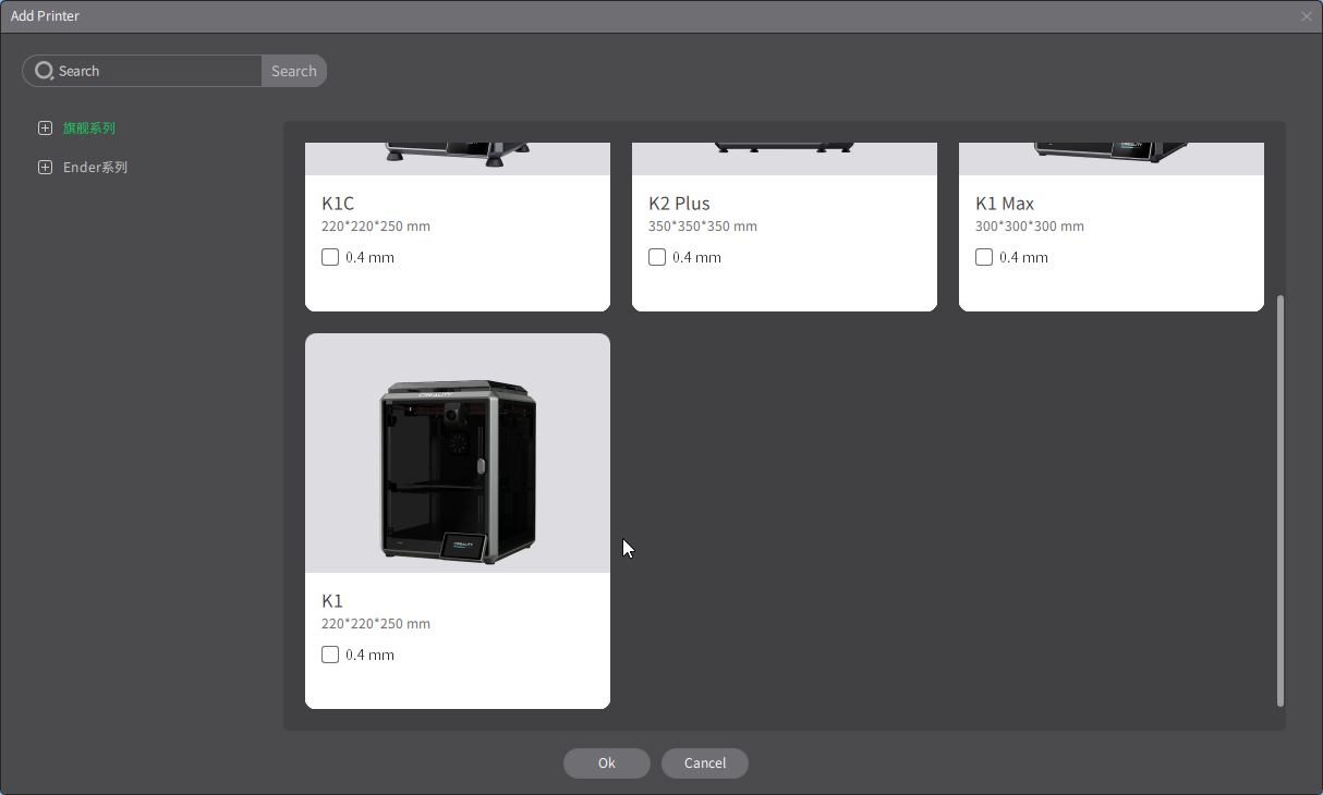

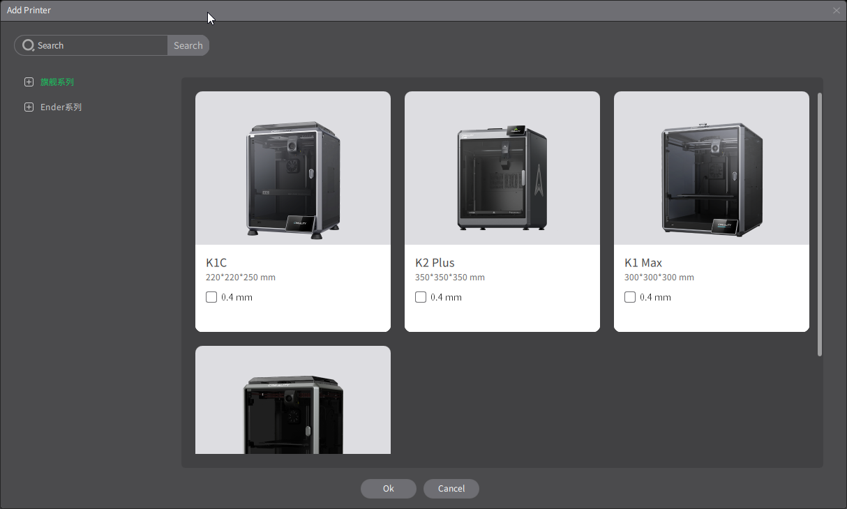

je note que dans la version 5 (du moins pour l'instant)
il n'y a que les K1 + K2 et les deux V3 sous klipper.
Modifié (le) par hyoti
correction

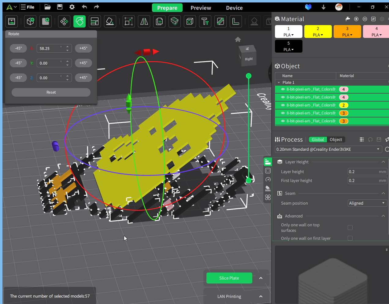

Je n'avais pas fait attention mais Creality Print 5.0.0 ne gère pas la notion de groupe d'objet. ( cf https://www.crealitycloud.com/post-detail/6633ed878e22f8a77fea6d3a )
Donc si l'on veux faire une rotation d'un groupe d'objet (exemple du multicouleur avec des affectation de filament par sous objet ) cela fait une rotation de chaque sous objet mais pas du groupe (car il n'y a pas de groupe ...)
2024-05-0308_55_26-CrealityPrint.thumb.png.7b42e027adb913acd0c0a1f59063bb7d.png 2024-05-0308_55_51-CrealityPrint.thumb.png.8aa71fc027acf67e281c27a2f6f4e623.png
Et si on fusionne les objets, en un seul objet, pour avoir une rotation cohérente de l'ensemble on perd les affectation de filaments qu'il faudra refaire après avoir séparé l'objet en sous objets ....
La solution de contournement serait de passer par PrusaSlicer/BambuStudio/OrcaSlicer/QidiSlicer qui eux gère la notion de groupe et arrive a faire une rotation d'un groupe de manière cohérente puis de sauver au format .3mf pour continuer avec Creality Print v5.0.0.

Bonjour, qu'en est-il de la version française ? J'avais vue qu'il existait une beta avec la version fr dedans mais j'ai pas réussi en remettant le fichier qm_fr à ce que le slicer me propose le français ...
Il y a 3 heures, manonjj a dit :
Salutation !
Le truc c'est que la v5.0.0, à pour moi complètement changé de moteur (Là ils on fait un "fork", dérivé de, OrcaSlicer ) Donc il leurs faut refaire l'ensemble des traductions.
Et il me semble qu'ils ont du mal chez Creality a bien gérer leur traductions
Genre quand on voit certaine traductions hasardeuses des interfaces utilisateurs de leur firmware,
on se dit qu'il ne se sont pas fait une basse de données des traductions et les refont de zéro a chaque fois, et nous fond de nouvelles traductions hasardeuse différente.
Dernièrement le "flow pourcentage", que je traduirais par "pourcentage de débit" ou simplement "débit %" a était traduit par "Trafic" 🫠 sur le firmware de la Ender-3 V3 (coreXZ)
Donc sauf apprendre un nouveau vocabulaire hasardeux a chaque nouvelle traduction, je dirais de rester en anglais et de prendre le temps d'apprendre le vocabulaire en anglais.

Je remarque qu'avec la version 5 de  Creality Print, les imprimantes configurables démarrent
à la ender 3 V3 SE, serait-ce celles compatibles avec le multicouleur Creality ?
Pourtant à l'installation de la version 5. on voit des profils pour plein d'imprimantes (dus au Fork sûrement)
