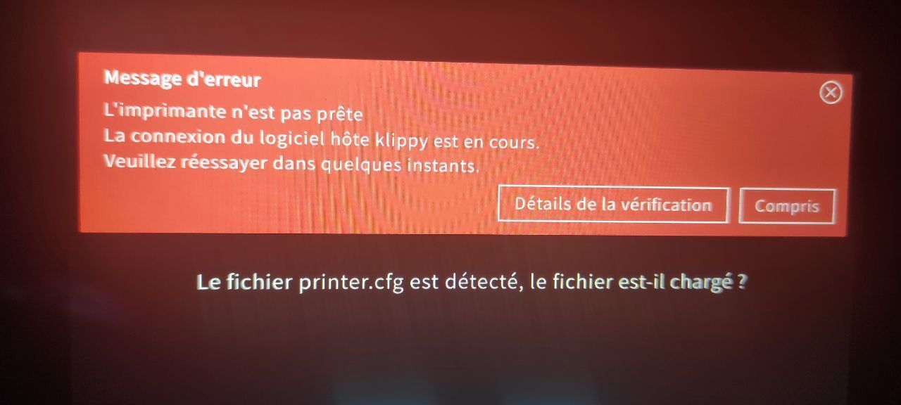

deplife25 Posté(e) Mai 22, 2024 Auteur Posté(e) Mai 22, 2024 (modifié) Il y a 3 heures, deplife25 a dit : Bonsoir , Je suis trop perdu dans les reglages, je souhaite explorer une autre piste : J'ai repris le fichier depnume22 pour modifier uniquement le direct drive qu'il manque 1 Je tente apres avoir modifier le fichier printer de le placer dans la clef usb sur le pad 2 Dans le menu du pad je choisi autre imprimante puis d'apres se que je comprend je dois avoir la clef usb et l'imprimante de branché Avec le fichier de @pnume22je n'arrive pas à avancer je pense ne pas faire comme il faut , j'ai pris son fichier puis sur la carte sd , avec le pad je choisi autre imprimante , je dois connecter l'imprimante , j'ai pris soin de respecté usb configurer dans le fichier printer soit usb2 dans mon cas Mais jai un message comme quoi limprimante n'est pas reconnu , une etape oublié je ne fais pas comme il faut ? Modifié (le) Mai 22, 2024 par deplife25
deplife25 Posté(e) Mai 23, 2024 Auteur Posté(e) Mai 23, 2024 Le 22/05/2024 at 12:50, pommeverte a dit : Salut, Si il y a ce message, j'aurais plutôt tendance à le croire . Ton fichier ne doit pas être au bon endroit: /root/printer_data/config/ . il doit être dans ~/... Si tu communiques en SSH avec le PAD, tu peux facilement le vérifier avec un ls -l /root/printer_data/config/ l'option -l est facultative tu pourras le déplacer avec la commande mv ou cp Bonsoir ;merci beaucoup j'ai reussi avec un fichier qui etait plus adapté à ma machine , la sinon c'etait erreur sur erreur, je n'ai plus derreur mais je dois faire les changement avec le direct drive et surtout jarrive pas a savoir faire comme il faut pour le flash quand je tente ça indique que l'imprimante n'est pas detecté ... Une idee ? (voir lautre commentaire que j'ai laissé)
pommeverte Posté(e) Mai 23, 2024 Posté(e) Mai 23, 2024 Salut, Je n'ai jamais joué avec un SonicPad mais j'ai l'impression que tu n'as pas flashé la carte-mère. Si c'est une v2.5.2, alors ça passe par la liaison USB. Je pense qu'il doit être possible de le faire via un menu. Sinon, tu dois pouvoir récupérer le firmware ( fichier hex) sur le PAD pour le flasher avec Xloader par exemple, téléchargeable ici

pommeverte Posté(e) Mai 23, 2024 Posté(e) Mai 23, 2024 (modifié) En général, dans ces cas là, via putty, par exemple, installé sur l'ordi, on envoie la commande ls /dev/serial/by-id/* pour connaitre le nom du port série sur lequel est branchée l'imprimante. Parfois un ls /dev/serial/by-path/* fonctionne en cas de problème avec la version by-id. Il y a 18 heures, deplife25 a dit : j'ai pris soin de respecté usb configurer dans le fichier printer soit usb2 dans mon cas Rappel: Le 20/05/2024 at 22:29, pommeverte a dit : Je viens de voir, dans cette discussion, que l'USB 1 du Sonic PAD était moins fiable que le port USB 3. Il faudra peut-être directement passer au port 3 et donc serial: /dev/serial/by-id/usb_serial_3 Sauf erreur de ma part, @hyoti utilise un SonicPad. Si il a l'occasion de passer sur le forum, il pourra sans doute t'aider plus efficacement que moi Modifié (le) Mai 23, 2024 par pommeverte 1

pommeverte Posté(e) Mai 23, 2024 Posté(e) Mai 23, 2024 je ne vois pas pourquoi le fichier serait sur UDISK. En plus le '//' (/mnt/UDISK//printer_config/cx_printer.cfg ) ne doit pas trop lui plaire Est-ce que tu peux fournir ton nouveau fichier printer.cfg , zippé?
deplife25 Posté(e) Mai 23, 2024 Auteur Posté(e) Mai 23, 2024 il y a 20 minutes, pommeverte a dit : je ne vois pas pourquoi le fichier serait sur UDISK. En plus le '//' (/mnt/UDISK//printer_config/cx_printer.cfg ) ne doit pas trop lui plaire Est-ce que tu peux fournir ton nouveau fichier printer.cfg , zippé? Question avant , j'ai modifié le fichier puis pacé sur la carte mais faut il avec le pc aussi le replacé dans le pad ? depuis adresse IP ? peut etre la l'erreur? printer.rar
pommeverte Posté(e) Mai 23, 2024 Posté(e) Mai 23, 2024 il y a 10 minutes, deplife25 a dit : j'ai modifié le fichier puis pacé sur la carte mais faut il avec le pc aussi le replacé dans le pad ? honnêtement je n'ai rien compris . Tu parles du fichier printer.cfg? normalement, il ne doit être que dans la mémoire du PAD, pas sur la carte SD/µSD.
deplife25 Posté(e) Mai 23, 2024 Auteur Posté(e) Mai 23, 2024 (modifié) il y a 56 minutes, pommeverte a dit : honnêtement je n'ai rien compris . Tu parles du fichier printer.cfg? normalement, il ne doit être que dans la mémoire du PAD, pas sur la carte SD/µSD. Oui le fichier printer.cfg Pourquoi alors le pad le demande ? je ne fais pas comme il faut ? sauf a chaisir autre voila se qu'il se passe si pas de fichier en usb.... Modifié (le) Mai 23, 2024 par deplife25
