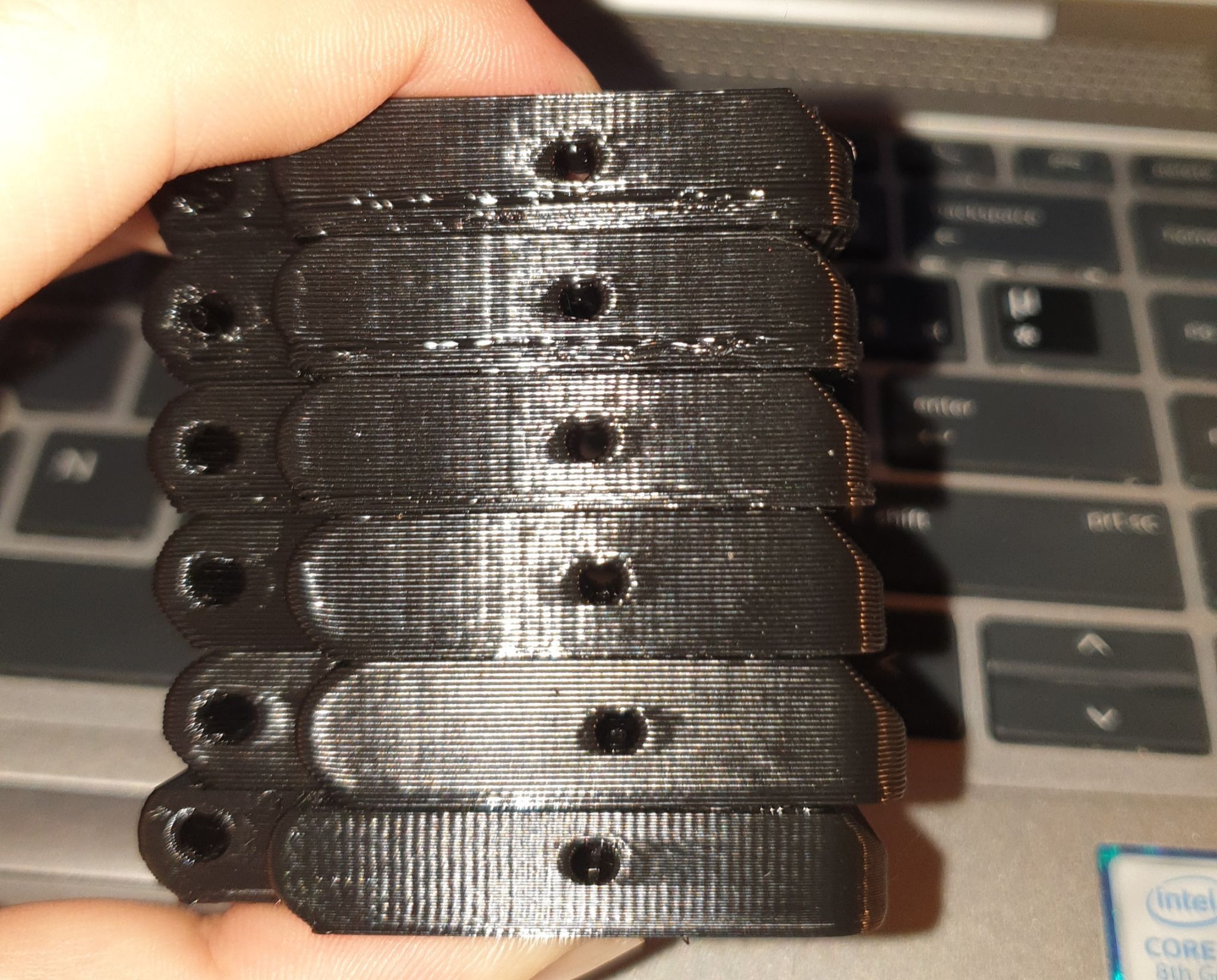

Guillaume3D Posté(e) Mai 20 Partager Posté(e) Mai 20 Bonjour à tous, Après avoir passé 3 jours d'affilés à changer des pièces sur mon imprimante et à tout re-calibrer au petits oignons, j'ai toujours des petits soucis avec l'impression de ma première couche... J'ai installé un plateau lisse PEI (accroche fabuleuse, le PETG est presque impossible à décoller sans abîmer le plateau ) et mis une buse CHT en 0.6mm (première fois que j'utilise un autre diamètre que 0.4), j'ai eu beaucoup de mal à calibrer ma première couche, j'ai joué sur l'épaisseur, l'offset Z et bien d'autres paramètres. J'en suis arrivé à la conclusion qu'il mettait impossible d'imprimer la première couche avec une épaisseur inférieure à 0.4mm, j'ai fait beaucoups de tests avec des épaisseurs de 0.2 et 0.3mm, et même avec un offset Z calibré au 1/100e (bon, pas vraiment utile je l'accorde), et les résultats ont toujours étés désastreux, que ce soit avec la surface lisse ou texturé (avec re-calibration de l'offset Z en fonction du côté). Par contre pour une première couche à 0.4mm, le résultat est toujours parfait, et je n'ai jamais eu de tels résultats avec mes buses de 0.4mm ! Est-ce normal ? Y arrivez-vous avec vos imprimantes ? Est-ce possible que ce soit dû au fonctionnement d'une buse CHT ? Bon, je me dis que j'ai juste à imprimer la première couche à 0.4mm et le reste suivant mes besoins Je me base beaucoup sur les paramètres d'impressions de la Prusa MK3S vu que mon imprimante y ressemble beaucoup, et sur tous leurs profils pour des buses de 0.6mm, la première couche est de 0.2mm, j'en suis perplexe... Lien vers le commentaire Partager sur d’autres sites More sharing options...

Guillaume3D Posté(e) Mai 21 Auteur Partager Posté(e) Mai 21 (modifié) Il y a 10 heures, Kachidoki a dit : Utilises tu aussi la vitesse par défaut pour la première couche (de mémoire 20mm/s) ? Oui, les vitesses sont par défaut, j'ai aussi testé en augmentant ou en abaissant les vitesses mais sans résultats. Quand je dis qu'elles foirent, en fait les lignes ne sont pas régulières et le filament se décolle plus ou moins, ce qui fait penser à première vue à un offset trop haut. La piste du filament qui aime bien se coller à la buse est une bonne piste, merci ! (j'ai vu qu'il existait des buses avec une surcouche de PTFE, ce serait une solution ? Mais j'ai peur qu'elles n'aiment pas les températures de +240°C...) C'est une buse en acier trempé de ce type : Il y a 10 heures, Kachidoki a dit : Sur PEI lisse, pour le PETG je met un coup de pschitt de produit à vitre (le bleu, qui sent le citron) avant la mise en chauffe du plateau pour faciliter le décollement de la pièce. Je vais tester, merci pour le conseil Il y a 8 heures, pjtlivjy a dit : sur ma X-MAX3, le plateau noir d'origine ... pas très fiable des soucis d'accroches ... leur autre plateau doré, zéro souci ! as tu fais des essais avec un autre plateau d'un autre fournisseur ? Exactement ! J'avais un plateau noir de chez Trianglelab mais qui n'était pas top-top avec du PETG, actuellement j'utilise un plateau doré. Je vais faire des tests avec avec mon ancien plateau noir, c'est peut-être une bonne piste ! Modifié (le) Mai 21 par Guillaume3D Lien vers le commentaire Partager sur d’autres sites More sharing options...

Guillaume3D Posté(e) Mai 22 Auteur Partager Posté(e) Mai 22 (modifié) Il y a 22 heures, pascal_lb a dit : tu peux nous mettre une photo ? Plus besoin, mon problème est résolu ! (mais j'y ais laissé la moitié de ma bobine Prusament... ) Le problème venait de la température d'impression, j'ai mis beaucoup de temps à m'en rendre compte et du faire de nombreux tests différents afin d'isoler la sources des problèmes (qui survenaient aussi mais sous une autre forme avec des impressions en 0.4mm, mon cerveau a pas mal chauffé). La bobine de PETG Prusament était conseillé à 250°C/85°C, et mes tests sont redevenus parfaits lorsque je suis passé à 230°C/65°C. Je pense que c'est directement le fonctionnement CHT de la buse qui en est à l'origine, elle permet de fondre beaucoup mieux et de manière beaucoup plus vite le filament, ce qui permet (et doit dans mon cas) de baisser la température d'extrusion préconisée. Merci à tous pour votre aide --- Bon, ça m'embêtait quand même de pas poster une petite photo, même si ce n'est pas la première couche que j'obtenais. - Les 5 pièces en partant du haut sont en 0.4mm, et les 4 premières sont en jouant sur le délai d'activation du ventilateur (7/5/3ème-1ère couche). - La 5ème pièce c'est uniquement en abaissant la température (mais en gardant le paramètre d'activation du ventilateur de base, et la délamination a disparue) - La 6ème pièce est en 0.2mm, toujours à une température plus basse et a permis de confirmer mes tests. (d'ailleurs je me suis aperçu que la raisonnance Y venait de ma poulie de renvoie lisse, je vais réinstaller l'ancienne qui est dentée) Modifié (le) Mai 22 par Guillaume3D Lien vers le commentaire Partager sur d’autres sites More sharing options...

Kachidoki Posté(e) Mai 23 Partager Posté(e) Mai 23 @Guillaume3D Je suis sûr que dans ton bazar d'électronicien tu as de quoi mesurer la température de ta buse pour confirmer la source de ton problème. Sur ma MakerFr i3-RDX (idex) j'ai eu un problème similaire, une tête imprimait nickel, l'autre bavait sans cesse. A température ambiante elle n'affichait "que" 5°C d'écart avec l'autre tête et le plateau. Quand j'ai vu que je mettais la température à 180°C pour du PETG, j'ai compris. C'était la CTN qui était en défaut, mais pas en circuit ouvert ni en circuit fermé, juste sa courbe de réponse était complètement foireuse. Il y a 10 heures, Guillaume3D a dit : La bobine de PETG Prusament était conseillé à 250°C/85°C, et mes tests sont redevenus parfaits lorsque je suis passé à 230°C/65°C. Je pense que c'est directement le fonctionnement CHT de la buse qui en est à l'origine Si c'est la buse, pourquoi devoir baisser le plateau aussi alors ? Lien vers le commentaire Partager sur d’autres sites More sharing options...
Guillaume3D Posté(e) Mai 23 Auteur Partager Posté(e) Mai 23 (modifié) Il y a 2 heures, pjtlivjy a dit : Pressure Advance entre les buses classiques et une CHT ce paramètre change nécessairement J'avais complètement oublié ce paramètre mais je crois que sur marlin ils appellent ça Linear Advance. J'avais mis 0.08, je vais vérifier si la valeur est dans les clous Il y a 1 heure, Kachidoki a dit : @Guillaume3D Je suis sûr que dans ton bazar d'électronicien tu as de quoi mesurer la température de ta buse pour confirmer la source de ton problème. Haha à part un multimètre je n'ai rien du matériel d'un électronicien malheureusement, mais je vais vérifier avec la résistance mesurée ou s'il me reste d'autres sondes dans un tiroir, c'est pas impossible que ma sonde actuelle soit fatiguée. J'avais baissé la température du bed surtout pour minimiser la différence de température buse/bed pour des premières couches vraiment fines et car le PEI accroche vraiment dur, mais les températures étaient juste pour les tests, je vais peaufiner tout ça et refaire quelques tests avec du PETG de marque Anycubic. PS : Je suis allé voir ton I3_RDX et je vais l'étudier d'un peu plus près, c'est vraiment une belle machine Modifié (le) Mai 23 par Guillaume3D Lien vers le commentaire Partager sur d’autres sites More sharing options...
