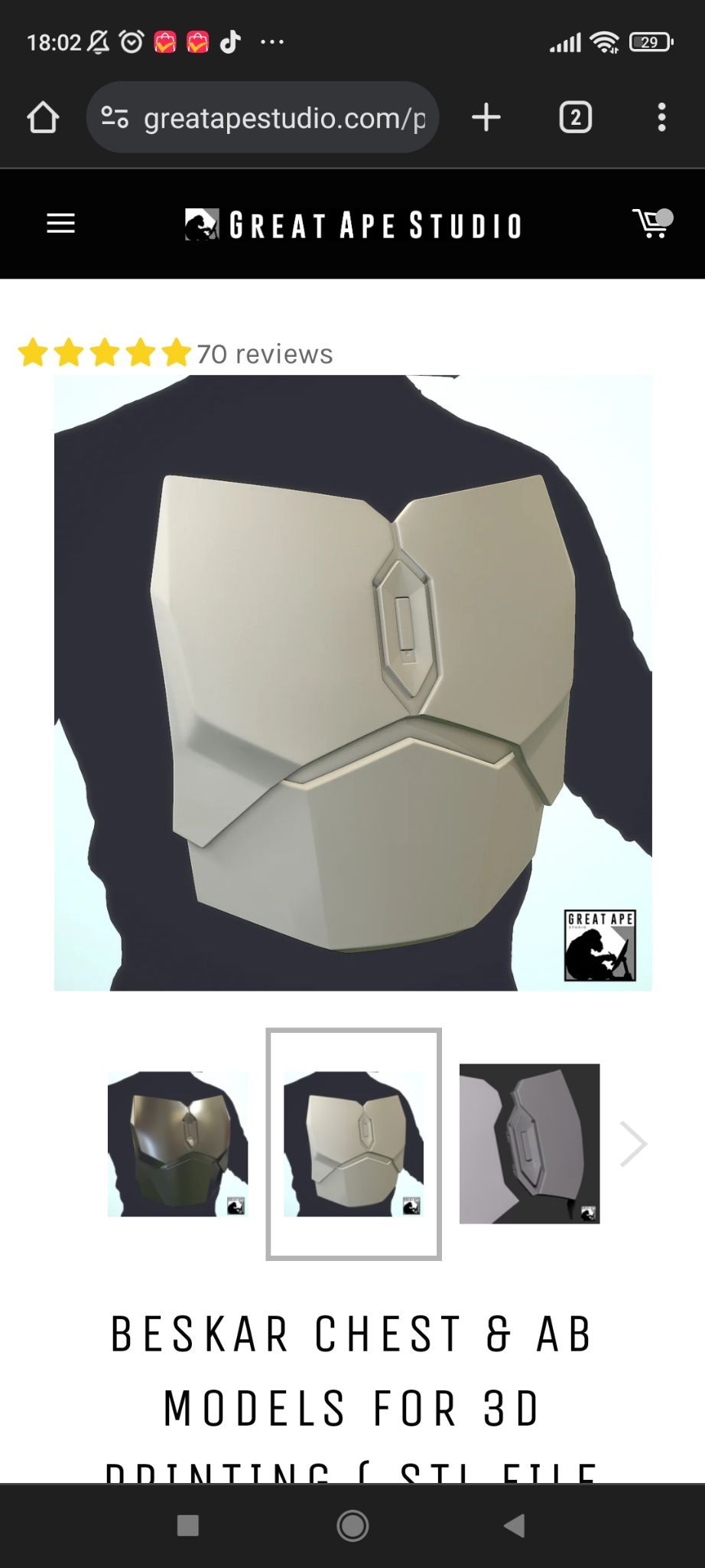

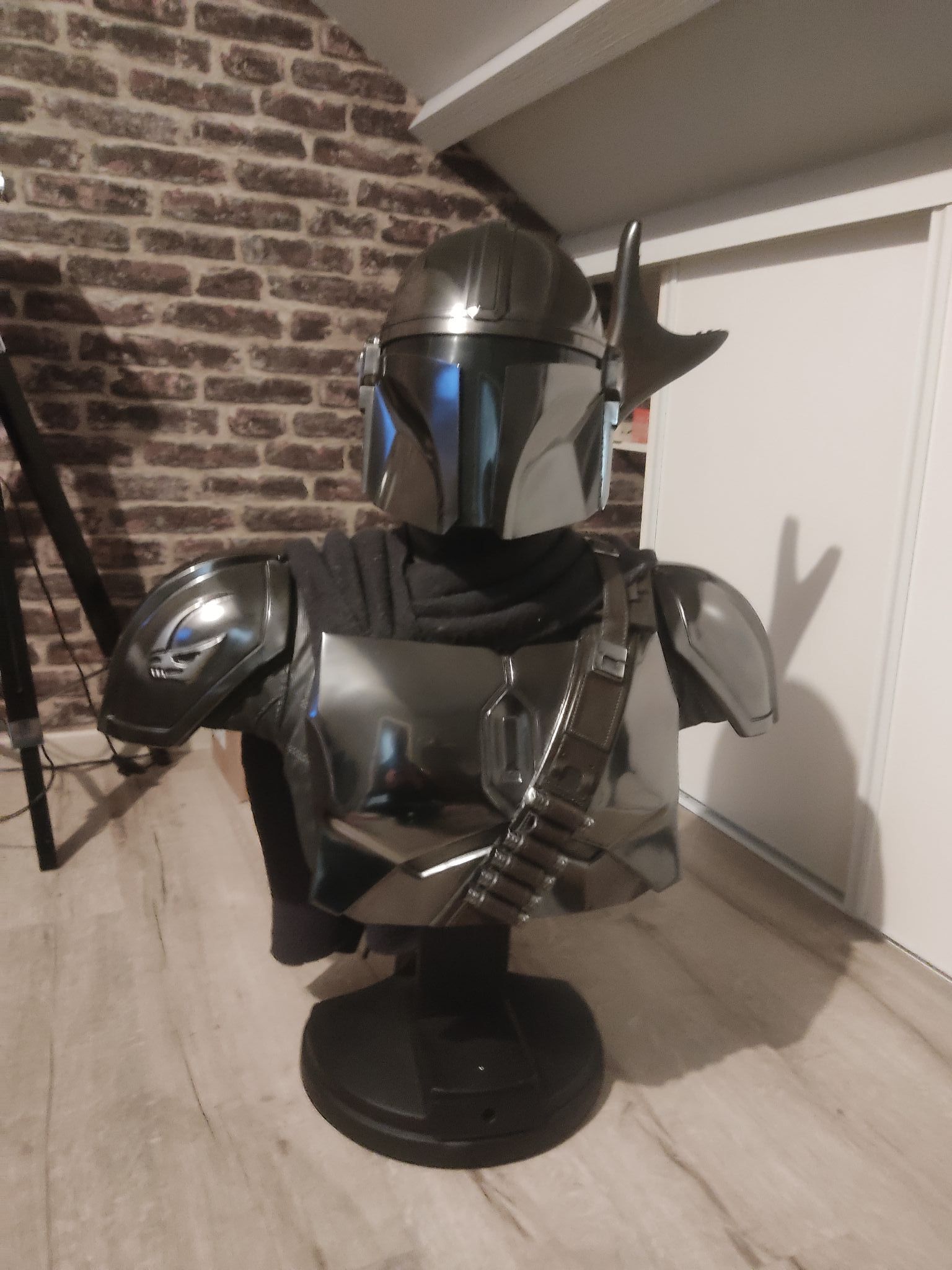

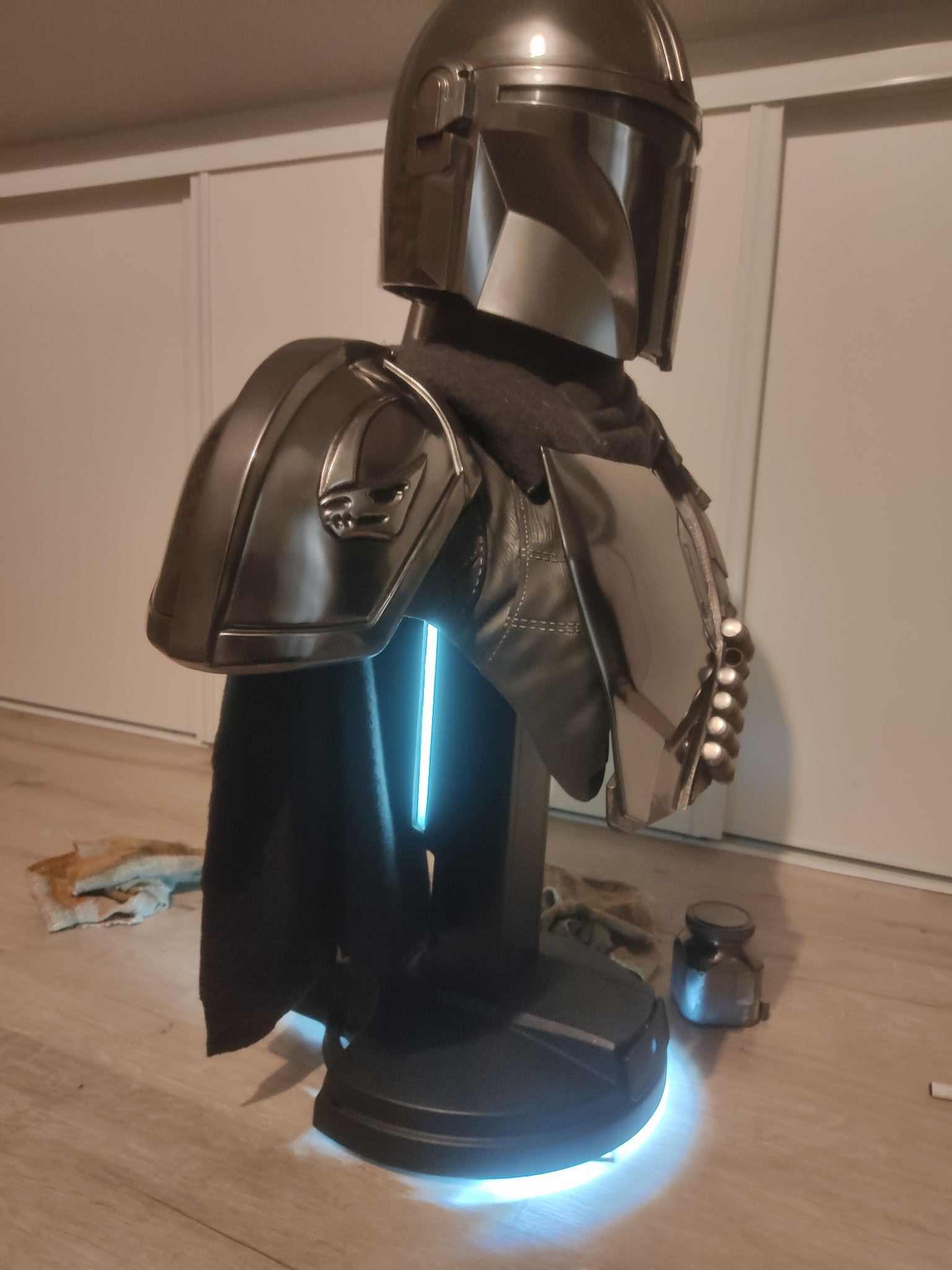

thibo59650 Posté(e) Mai 25 Auteur Partager Posté(e) Mai 25 (modifié) Merci a tous pour vos conseils bon ça reste mitigé concernant le pc Surtout que je compté prendre une grande machine genre Neptune 4 max Je fabrique des bustes taille réelle star wars et autre Pour le moment je sous traite mais ça devient compliqué il la personne à qui je confie ça et compliqué a contacter ect La je doit faire imprimer un nouveau plastron Après comme je disais c'est vraiment pour slicer les fichiers... il sont prédécoupé au besoin en générale et le pc serait vraiment dédié pour les impressions j'en aurai pas d'autre utilité Modifié (le) Mai 25 par thibo59650 1 Lien vers le commentaire Partager sur d’autres sites More sharing options...
