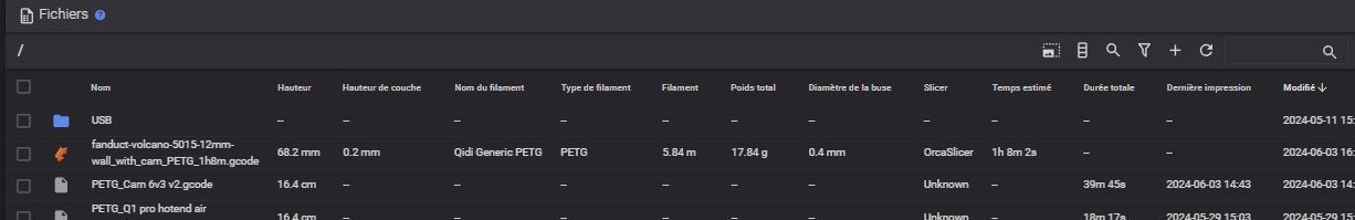

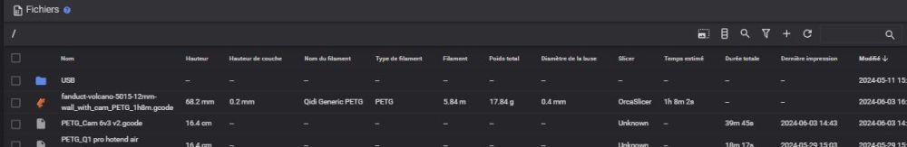

fran6p Posté(e) Juin 3, 2024 Auteur Posté(e) Juin 3, 2024 Pareil chez moi pour le gestionnaire de fichiers… C'est une partie que j'utilise rarement donc ça ne me gêne pas mais ça fait effectivement étrange. C'est peut-être lié au fait que le trancheur est inconnu (unknown) Pas trop le temps d'investiguer mais il faudrait aller sur les dépôt Moonraker, Fluidd, Mainsail pour voir s'il y aurait des issues constatés par d'autres utilisateurs. Je viens de tester en ajoutant un fichier tranché via Orca: les métadonnées apparaissent, le trancheur étant reconnu (via Prusa ou Superslicer ça doit aussi être correct): la miniature est elle aussi apparue Le souci, problème n'est donc qu'avec le trancheur de Qidi, dommage, je l'aime bien.
nikosse Posté(e) Juin 4, 2024 Posté(e) Juin 4, 2024 Il y a 18 heures, fran6p a dit : Pareil chez moi pour le gestionnaire de fichiers… C'est une partie que j'utilise rarement donc ça ne me gêne pas mais ça fait effectivement étrange. C'est peut-être lié au fait que le trancheur est inconnu (unknown) Pas trop le temps d'investiguer mais il faudrait aller sur les dépôt Moonraker, Fluidd, Mainsail pour voir s'il y aurait des issues constatés par d'autres utilisateurs. Je viens de tester en ajoutant un fichier tranché via Orca: les métadonnées apparaissent, le trancheur étant reconnu (via Prusa ou Superslicer ça doit aussi être correct): la miniature est elle aussi apparue Le souci, problème n'est donc qu'avec le trancheur de Qidi, dommage, je l'aime bien. Je n'ai rien trouvé sur les différents dépôts... Il faudra que j'ouvre une issue à l'occasion
fran6p Posté(e) Juin 4, 2024 Auteur Posté(e) Juin 4, 2024 Si tu ouvrais une issue, c'est sur le github de QidiSlicer qu'il faudrait éventuellement le faire Il y a déjà eu un signalement fermé par Qidi. Logique car Qidislicer + leur version modifiée de Moonraker ne rencontre pas le problème (dans les dernières versioin de leurs mises à jour des imprimantes, ils avaient ajouté à la racine du dossier perso de mks, plusieurs fichiers convertisseurs de format d'images (general.py, libColPic.so, tjc) => convertisseurs-images.zip Les fichiers de Moonraker modifiés => moonraker.zip Ma conclusion, que j'espère provisoire, après passage à une image de l'OS récente, plus Klipper et consort «officiels»: ne plus utiliser que des versions «standards» des trancheurs : Prusaslicer (on perd quelques fonctionnalités (pas de gestion de la chambre chauffée), Superslicer (toujours activement développé) ou Orcaslicer (si on aime son interface, ce qui n'est pas mon cas)) ne plus faire les mises à jour proposées par Qidi (de toute façon, il n'y a plus aucun scripts sur le nouveau système pour le faire) 1 1

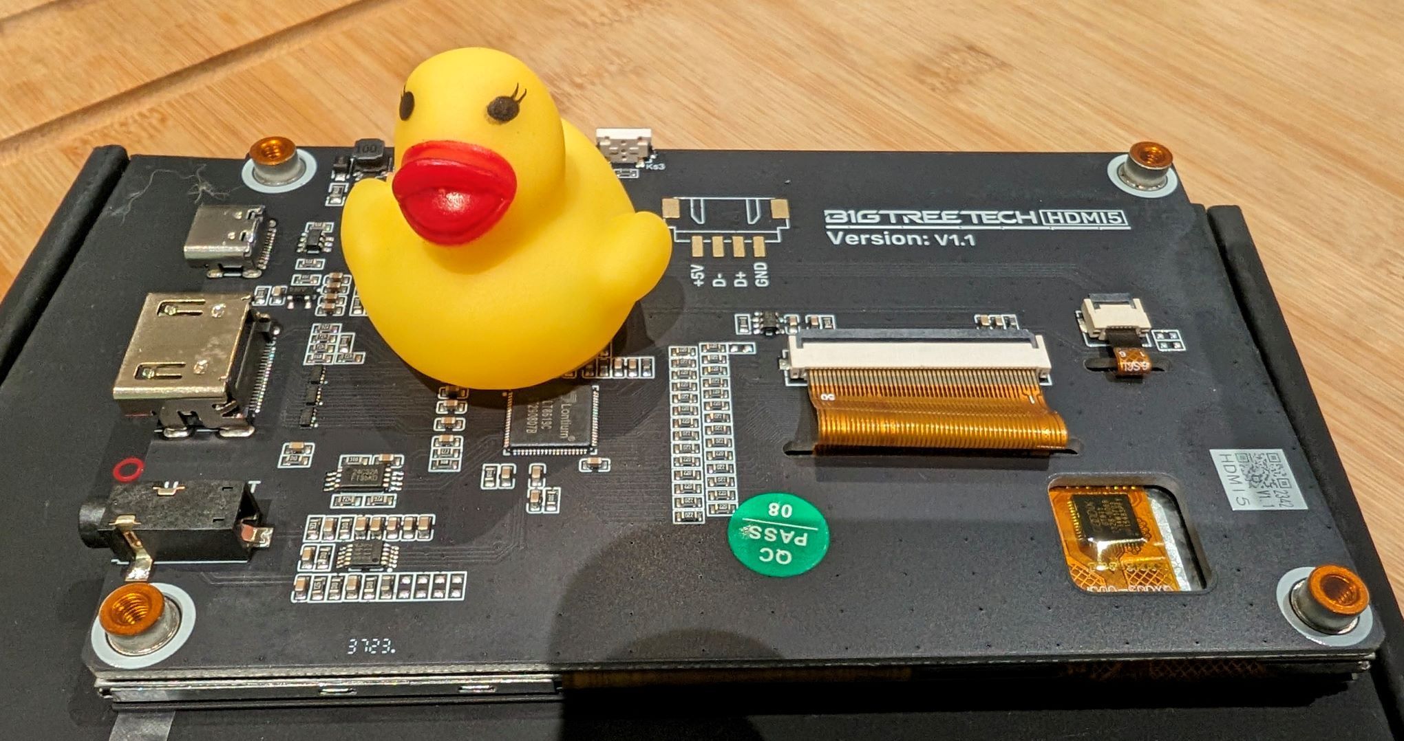

fran6p Posté(e) Juin 6, 2024 Auteur Posté(e) Juin 6, 2024 Mon dernier colis reçu, aujourd'hui, de Biqu / Bigtreetech ne comportait pas le canard On verra la réponse de Qidi en espérant qu'ils ne ferment pas de suite la requête 1
fran6p Posté(e) Juin 10, 2024 Auteur Posté(e) Juin 10, 2024 (modifié) La suite disponible >>> là <<< , concerne l'ajout d'un écran tactile en remplacement de celui de Qidi tech. Bonne lecture La prochaine fois, on devrait parler du fichier «printer.cfg» Modifié (le) Juin 10, 2024 par fran6p 1
fran6p Posté(e) Juin 11, 2024 Auteur Posté(e) Juin 11, 2024 Concernant l'affichage, j'ai ajouté une méthode alternative utilisant une tablette Android 7" (fonctionne avec un smartphone également ). Cette méthode utilise serveur / client VNC. 1

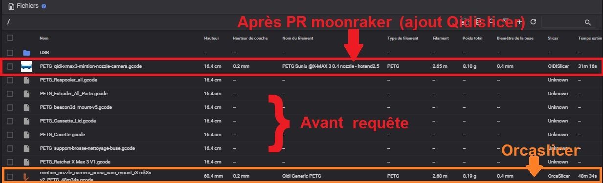

nikosse Posté(e) Juin 26, 2024 Posté(e) Juin 26, 2024 Le 06/06/2024 at 18:12, nikosse a dit : J'ai fouillé un peu plus le dépôt de Moonraker, et je suis tombé sur deux PR concernant un problème similaire avec les métadonnées pour OrcaSlicer et Bambu Studio. Du coup j'ai fait un PR sur le même principe pour QIDISlicer Le PR a été accepté, et après mise à jour de Moonraker, les métadonnées apparaissent bien ! 1
fran6p Posté(e) Juin 26, 2024 Auteur Posté(e) Juin 26, 2024 @nikosse Merci Je confirme que désormais, tout s'affiche correctement y compris les vignettes en utilisant Qidislicer (ça n'est pris en compte qu'avec téléversement d'un nouveau Gcode évidemment) J'ai ouvert mon dépôt au public, reste à faire le printer.cfg (j'hésite à y ajouter un lien pour m'offrir un café ). 3

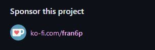

fran6p Posté(e) Juin 27, 2024 Auteur Posté(e) Juin 27, 2024 il y a 47 minutes, nikosse a dit : N'hésite pas à rajouter le lien C'est fait Révélation 1

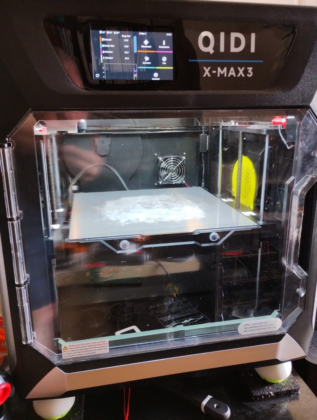

fran6p Posté(e) Juin 27, 2024 Auteur Posté(e) Juin 27, 2024 Il y a 4 heures, souriceaux a dit : Est il possible d'avoir une photo de votre ensemble avec le nouvel écran. ? Oui, c'est possible Une petite vidéo du démarrage : 3
