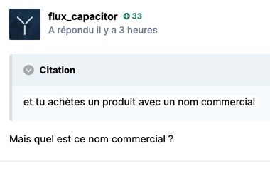

flux_capacitor Posté(e) Juillet 22, 2024 Posté(e) Juillet 22, 2024 (modifié) Donc, exactement ce que j'ai souligné dans mon message précédent (pour info, mon mp demandait la référence de ce produit). Suite à la "réponse sans réponse" en mp copiée-collée ci-dessus, j'ai réitéré (voir screenshot attaché) : aucune réponse. Je ne cherche pas de POLÉMIQUE (stop aux accusations fantaisistes à tire-larigot stp). Je cherche des RÉPONSES dans un ÉCHANGE. Le but-même d'un forum de discussion. Pourtant, tu refuses de suivre cet échange et d'éclaircir les points légitimes que j'ai soulevés. Peut-on calmer le jeu ? Je t'assure que je n'ai pas d'arrière-pensée négative te concernant. Sincèrement. Maintenant, peux-tu s'il te plaît répondre à ma simple requête ? Je la fait sans arrière-pensée, courtoisement, dans un pur esprit de recherche et de partage d'information utile : Peux-tu indiquer s'il te plaît le nom commercial de ce produit, et si possible, le nom de son fabricant. Oui ou non. Et si non, pourquoi ? Je t'en serais reconnaissant. Modifié (le) Juillet 22, 2024 par flux_capacitor
PPAC Posté(e) Juillet 22, 2024 Posté(e) Juillet 22, 2024 (modifié) @flux_capacitor secret industriel ? "Liquide de nettoyage "+ "Nom de la société qui le formule" + "code recette de formulation" ? Et je dirais que ton dernier message ne me semble pas formulé de manière à donner envie a pjtlivjy de te répondre alors qu'il a précédemment dit qu'il ne voulait plus parler de cela. Modifié (le) Juillet 22, 2024 par PPAC 1
flux_capacitor Posté(e) Juillet 22, 2024 Posté(e) Juillet 22, 2024 il y a 16 minutes, PPAC a dit : @flux_capacitor secret industriel ? "Liquide de nettoyage "+ "Nom de la société qui le formule" + "code recette de formulation" ? J'ai pensé à un NDA au début en effet. Mais si c'était le cas, il suffisait de le dire, et tout était réglé. Plutôt que de tourner autour du pot pendant deux pages, sans réponse à la fin. Ça rime à quoi sérieux… un forum c'est fait pour partager, pas pour se faire mousser ! Mais un document officiel qui empêche de parler d'un produit, ok, tout le monde respecte ça. Fin du débat. Sauf que… imagine donc que c'est ça, un NDA tellement sévère qu'il protège non seulement la composition du produit, mais aussi son nom commercial, et par dessus le marché le nom du contractant qui le fabrique ! Pour le premier, ça se voit tout le temps, pour le deuxième et le troisième… à part à la Zone 51, je vois pas. Mais admettons : bien que ce NDA soit le plus sévère du monde, les employés de l'entreprise qui a commandé ce produit hyper secret auraient le droit d'en écouler (avec apparement la bénédiction de la boîte qui ferme les yeux) en volume limité, dans un petit business perso auprès des particuliers sur Internet ? Ça ne tient pas debout. Je pense plutôt que tout tourne justement autour du "petit business" en question, qui ne marcherait plus très bien si les gens pouvaient acheter le produit directement ! Y a-t-il une autre explication logique ? il y a 26 minutes, PPAC a dit : @flux_capacitor Et je dirais que ton dernier message ne me semble pas formulé de manière à donner envie a pjtlivjy de te répondre alors qu'il a précédemment dit qu'il ne voulait plus parler de cela. Alors ça c'est la meilleure ! Un message respectueux, qui calme le jeu, qui invite à l'ouverture, et il ne serait « pas formulé de manière à donner envie d'y répondre » !!!!! Là c'en est trop. C'est vraiment la goutte d'IPA qui fait déborder la wash 1
