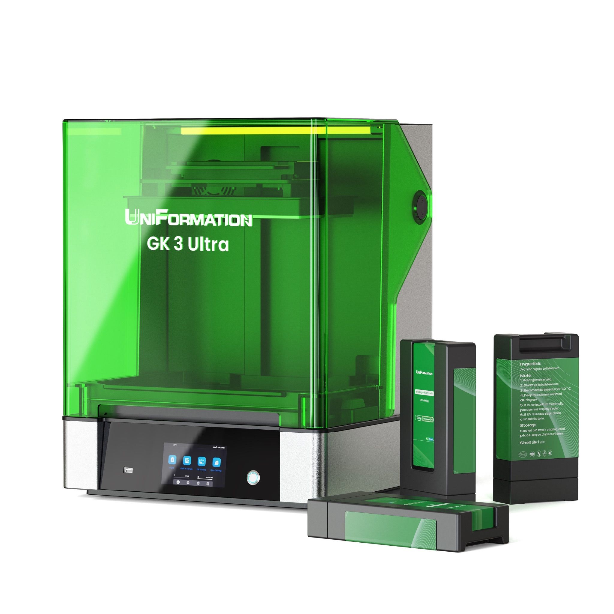

  • Un innovant système de cartouches à résine (contenance unitaire 1300 grammes) qui ne sont PAS propriétaires contrairement à ce qu'on peut imaginer a priori, et qui ne sont PAS non plus associées à une pompe, ou en tout cas pas une pompe classique. Ça ne fonctionne pas non plus par gravité. Il s'agit d'un système à pressurisation, qui envoie de l'air dans la cartouche étanche, ce qui pousse la résine dans le bac. Il y a un système de pesée intégré, ce qui fait que l'imprimante sait à tout moment combien de résine a été utilisée, et combien il en reste dans la cartouche, même si on fait un refill entre temps. Si on imprime 2 kg d'un coup, quand la cartouche est vide l'imprimante se met en pause, on retire la cartouche (en la tirant simplement vers le haut, dans le dos de l'imprimante où elle est située) et on enclenche la suivante au même endroit, et ça repart immédiatement. Et chaque fois qu'on retire une cartouche, même encore pleine, ça ne goutte pas ! Il y a bien entendu une fonction de purge via l'écran tactile quand on veut changer de matériau et/ou de couleur. Dans ce cas il faut nettoyer le bac manuellement, mais comme pour toute imprimante (ou le changer, si on en a plusieurs).
    Intérêt de ce système à cartouches :
  1. Pas besoin de verser à la main une quantité invraisemblable de résine dans un aussi grand bac
  2. Pas besoin non plus d'attendre des plombes qu'une pompe anémique envoie toute la résine dans le bac
  3. Le système pressurisé n'injecte toujours qu'une faible hauteur de résine dans le bac, et la maintient ensuite à niveau. Comme la hauteur de résine reste limitée (et donc son volume), l'ensemble de la résine dans le bac chauffe plus vite ! Et le rendement de chauffe est bien meilleur. L'impression peut commencer très rapidement sans avoir à attendre là encore des plombes.
  4. On ne manipule plus la résine liquide, sauf quand on doit nettoyer le bac, ou quand on doit la verser d'une bouteille neuve (d'une marque tierce) dans une cartouche UniFormation via un entonnoir (ce qui reste simple). Plus de risque de renverser la bouteille à côté de la machine, ni d'en faire goutter à côté lors du remplissage du bac. C'est un système pensé pour être plus simple et plus propre.

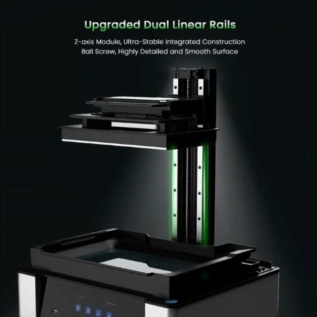

Bonne nouvelle, la vis sans fin passe du type simple, trapézoïdale (lead screw) sur la GKtwo (un des rares points négatifs sur cette imprimante à mon sens) à une vis à billes (ball screw) sur la GK3 Ultra ! C'est plus précis.

C'est bien une vrai vis à bille, c'est ça qui m'avait fait acheter la M3 Premium 😇
Oui. Lors de l'annonce de la Saturn 4 Ultra j'ai été au début déçu d'apprendre qu'elle perd la vis à bille de la Saturn 3 Ultra, mais vu qu'il n'y a plus de mouvement du plateau entre chaque couche (uniquement une montée progressive de celui-ci), ceci explique cela. Sur une imprimante sans bac basculant en revanche, une vis à bille est un gage de précision.

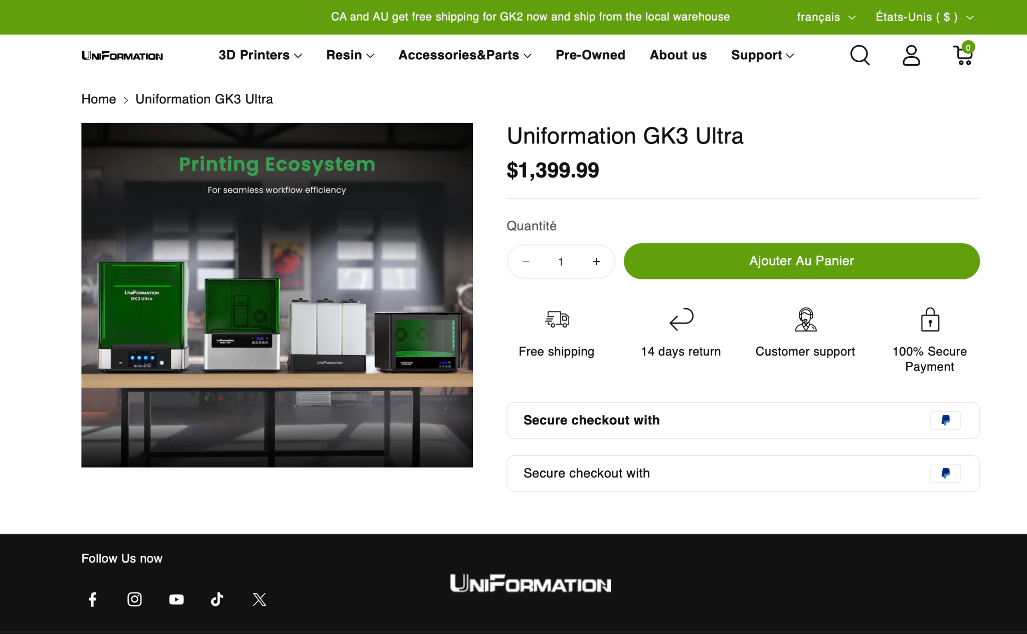

Apparement une page sur la GK3 a été publiée sur le site d'Uniformation :
https://uniformation3d.com/fr/products/uniformation-gk3-ultra
puis rapidement retirée. Mais le cache de google l'a chopée :
cache:https://uniformation3d.com/fr/products/uniformation-gk3-ultra
Le tarif affiché est donc 1399.99 dollars. Soit grosso modo 1290 euros HT (1550 euros TTC)
La question subsiste de savoir si c'est le prix public ou le prix spécial au lancement…

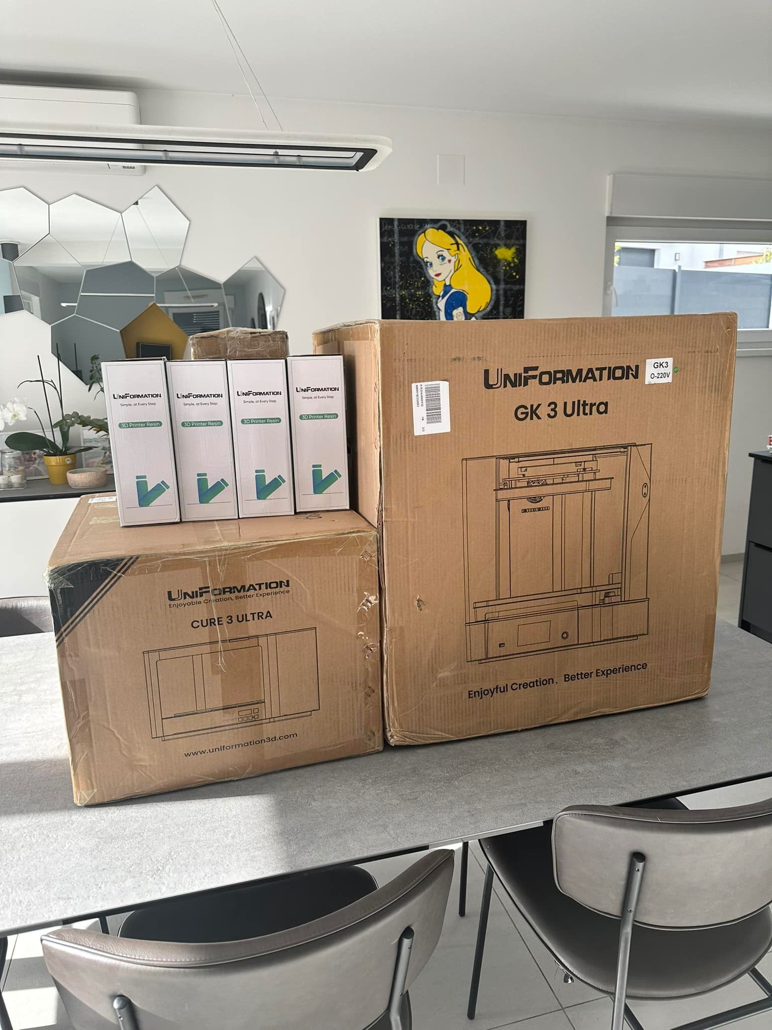

perso j'ai arrêté de me tater c'est fait, rdv au 25/09/2024
Allez, moi aussi 🥳
Et tant pis pour la lenteur ! Qui veut aller loin ménage sa monture 😅
J'ai pris aussi la grande Cure 3 ultra (elle chauffe à 50°C !) mais pas la wash 3 ultra que je trouve trop complexe et trop chère (500 $…)
À la place je pense partir sur un grand nettoyeur à ultrasons. J'y utiliserai du détergent Elegoo à 8€ le litre que je recyclerai sur ma machine de Wilson, ce qui devrait être relativement économique à l'usage.
