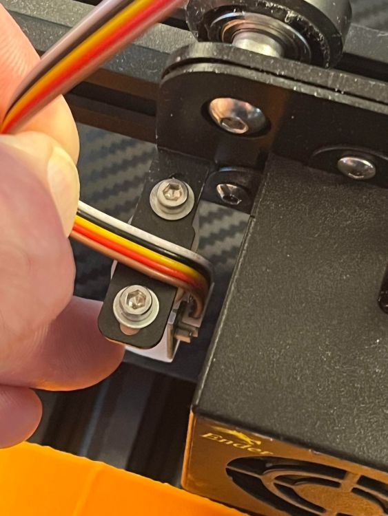

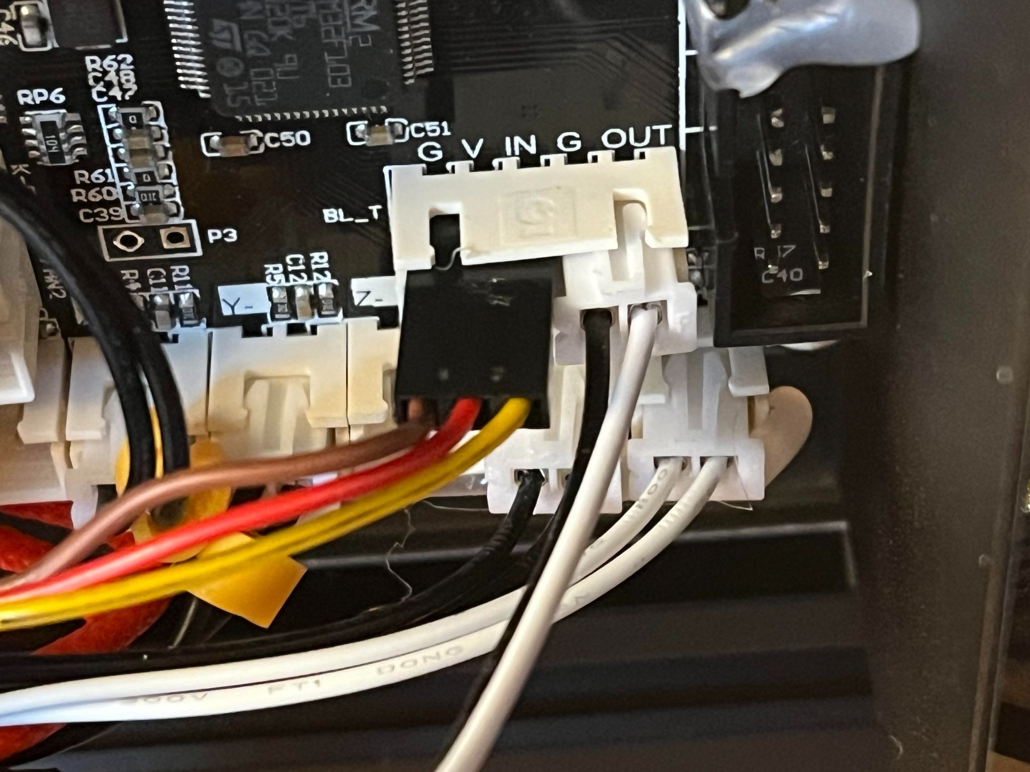

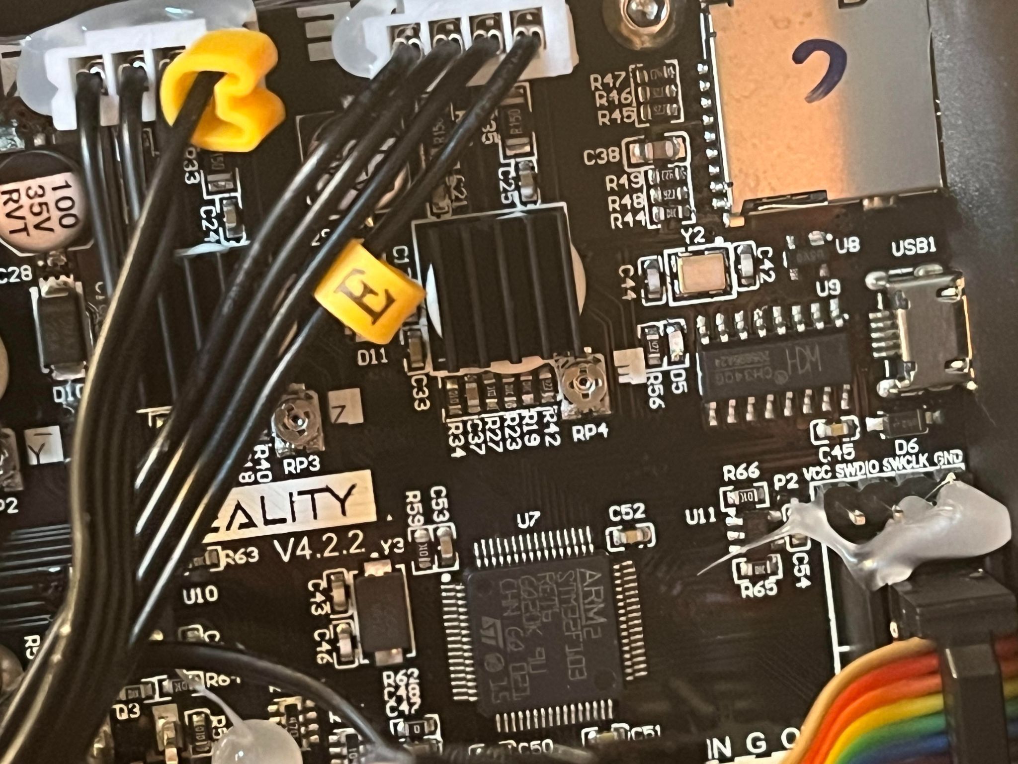

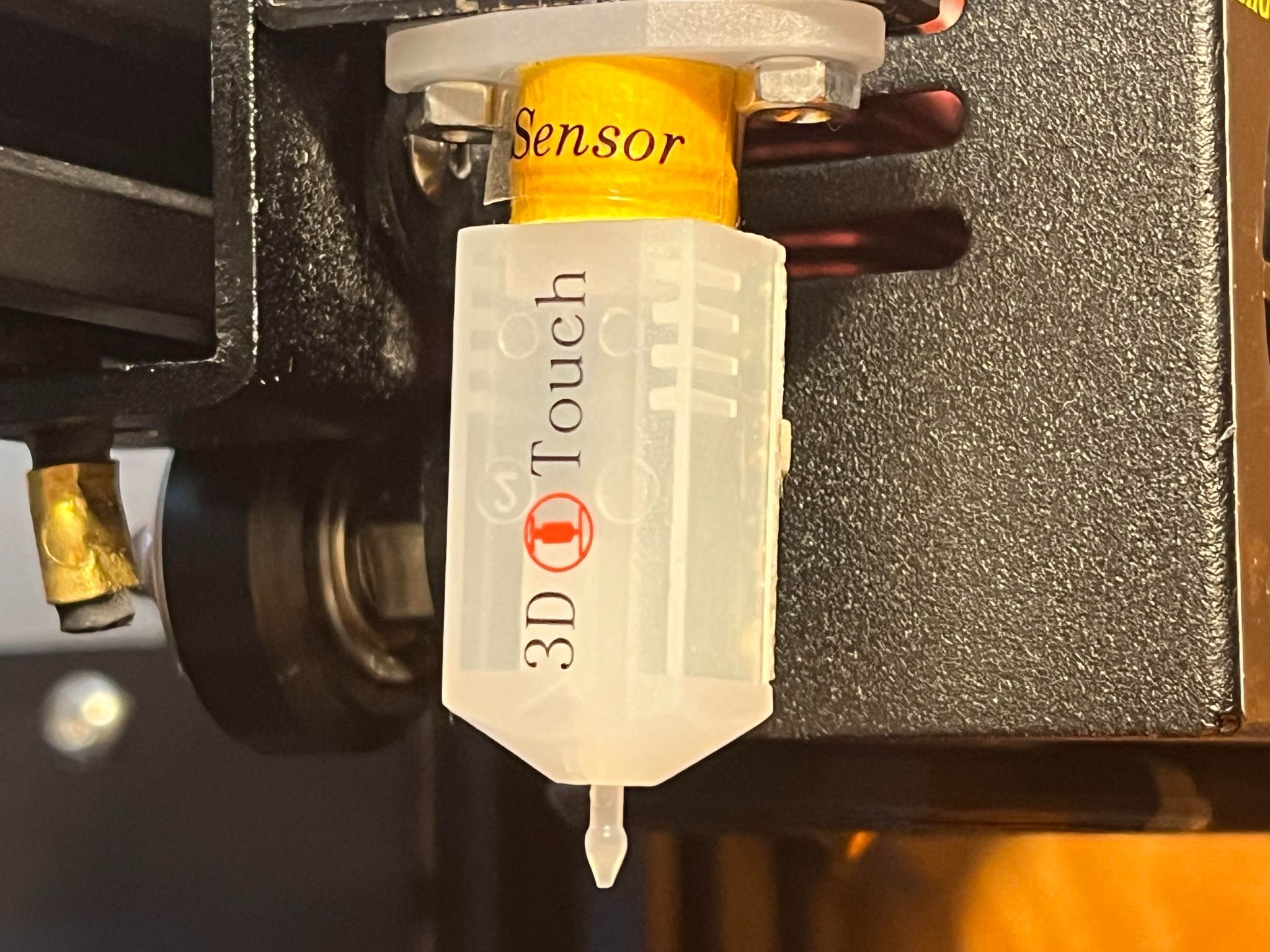

drachko Posté(e) Juillet 15, 2024 Posté(e) Juillet 15, 2024 Bonsoir, Je vais essayer d'être le plus clair possible dans mes explications. je viens d'acheter et d'installer un 3D-Touch, en ayant regardé plusieurs forums et vidéo je pense que mes branchements sont bons. J'ai installé différents Firmware, celui qui se trouve actuellement dans l'imprimante est celui-ci " Ender-3 pro 4.2.2 mainboard firmware (32 bit)" Mon problème est qu'à chaque redémarrage de l'imprimante le Z revient à 10 quand je fait un Auto Home, alors que je l'ai modifié et mis à 0 avant d'éteindre l'imprimante "Prepare > Move axis > Move Z . J'ai aussi réglé la hauteur de la buse à l'aide d'une feuille et ajouté la valeur obtenue à Z-Offset "Control > Motion > Z Offset > Store settings", mais toujours le même problème au redémarrage. Je ne sais plus quoi faire. Je vous joins des photos des branchements et référence de ma carte mère. Merci à vous.
robert95770 Posté(e) Juillet 16, 2024 Posté(e) Juillet 16, 2024 je ne suis pas un spécialiste mais j'ai eu des problèmes avec l'éclairage de la pièce qui faussait, perturbait le fonctionnement du BL Touch (original dans mon cas)
drachko Posté(e) Juillet 16, 2024 Auteur Posté(e) Juillet 16, 2024 Bonsoir, Pouvez-vous me dire à quoi correspond l'erreur M999? Voici ce qui s'affiche dans Ponterface: Connecting... Printer is now online. Error:!! STOP called because of BLTouch error - restart with M999 Error:!! STOP called because of BLTouch error - restart with M999 echo:Bed Leveling ON echo:Fade Height 10.00 Merci
pommeverte Posté(e) Juillet 16, 2024 Posté(e) Juillet 16, 2024 Salut, Le M999 n'est pas un message d'erreur mais un Gcode qui permet de "redémarrer" l'imprimante. Est-ce que tu peux essayer le firmware fourni dans ce message? je te conseille de lire mon message précédent qui donne les hypothèses / choix fait lors de la compilation du firmware. Assure-toi aussi que le connecteur noir est bien branché sur le port du BLTouch, quitte à sécuriser l'insertion avec un point de colle à chaud. C'est loin d'être évident sur ta photo Sinon, si tu veux plus d'infos retournées par Marlin, tu peux envoyer un M111 S38.

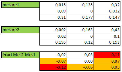

drachko Posté(e) Juillet 21, 2024 Auteur Posté(e) Juillet 21, 2024 (modifié) @pommeverte, je pense être arrivé au bout et je tenais à te remercier pour le temps que tu m'as consacré. J'avais une dernière question (et je pense que cette fois, ce sera la dernière). J'ai fait un nivellement du plateau sur les 9 points et j'obtiens ce résultat : Est-ce que ces valeurs sont acceptables ou elles peuvent être améliorées? Et si elles doivent être améliorées, comment procéder? Merci Modifié (le) Juillet 21, 2024 par drachko
hyoti Posté(e) Juillet 21, 2024 Posté(e) Juillet 21, 2024 Bonjour, Tu as un plateau en verre ou flexible ? Je suppose que tu as déjà fait le niveau avec la feuille de papier et les quatre coins. Je pense vu la taille du plateau sur une ender3 pro tu dois pouvoir faire un peu mieux, De l'ordre de 0.2mm d'écart entre le plus et le moins, Je trouve que ta valeur arrière droite 0.36 est trop forte. Tu peux essayer dans un premier temps de resserrer ( sens trigonométrique) d'un quart de tour par exemple pour légèrement baisser ce coin et voir ce que donne un nouveau leveling si mieux ou pas. Z-offset à refaire quand on retouche les molettes au moins en final avant impression et un leveling final. Par ailleurs je vois que tu as un Sonicpad (sûrement sur ta S1Pro) Pourquoi pas la gérer sous klipper avec le Sonic Pad, tu peux mettre trois imprimantes facilement, pour la tienne Ender 3Pro carte 4.2.2 avec un STM32 F103 et ABL (Bltouch), elle est préconfigurée. Tu pourrais par exemple en un tour de main faire des leveling en 6x6 voir plus. (si tu as par exemple une plaque métallique vallonnée. Je n'ai aucun problème à faire fonctionner ma S1plus et 3V2 simultanément. 2
pommeverte Posté(e) Juillet 21, 2024 Posté(e) Juillet 21, 2024 Salut @drachko, Malheureusement, on peut voir le manque de répétabilité de ton 3Dtouch. A moins que les conditions de mesures soit différentes (température du plateau, propreté du plateau,...), on peut voir que les écarts sont souvent autour de 0.1mm alors qu'avec un BLtouch, les écarts sont rarement au dessus de 0.01mm Citation Malheureusement, j'ai oublié d'activer le test de répétabilité dans le firmware. Voici le même firmware firmware-V422BLTouchV3.bin mais avec la fonction présente. Pour faire le test, il te suffit d'envoyer un M48 via Pronterface et de noter la valeur Range Comme l'a dit @hyoti, tu peux fignoler le réglage des molettes. Par contre, la valeur du Zoffset du 3Dtouch ne devrait pas être trop impactée, donc tu n'es pas obligé de le déterminer à nouveau.
