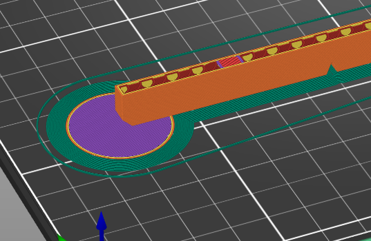

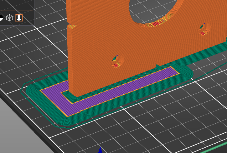

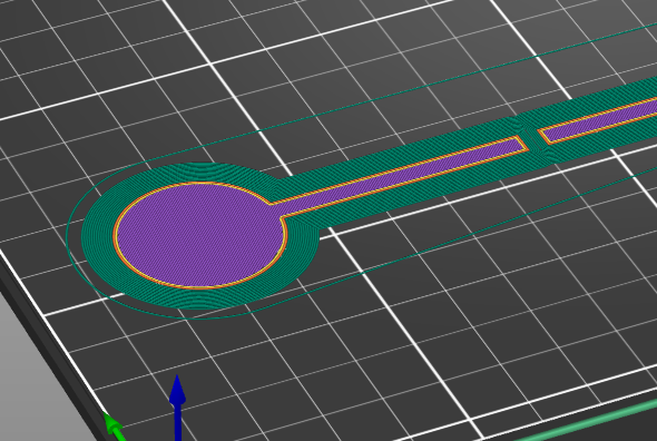

Je souhaite imprimer cette pièce en position verticale et je voudrais rajouter une bordure plus important sur une extrémité (cercle rouge) pour éviter un décollement en cours d'impression
Est-ce possible à partir du slicer. J'utilise PrusaSlicer ?
J'ai essayé en rajoutant un volume sur le plateau.
Mais après tranchage il est intégré à la pièce et j'ai peur du résultat après avoir enlevé cette partie de la pièce après impression
image.png.ea21cde3d16f61f0988fa4c81258e259.png  image.png.581fd07a9c49854e51cee2445def0b61.png
Peut être qu'il faut le rajouter au niveau de la modélisation mais là je ne sais pas comment faire pour la séparation après impression.
D'avance merci

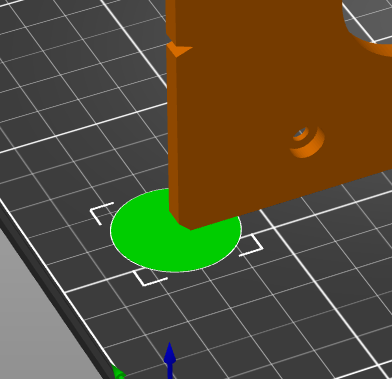

Si tu as une bonne maitrise de l'ébavureur, je dirai que l'ajout d'un volume cylindrique fusionné a l'objet, c'est sûrement le plus simple et robuste.
Après si tu veux profiter du fait que les bordures ont souvent une hauteur de couche inférieure à la "hauteur de couche initiale" et ont éventuellement un petit espace ou débit réduit à la jonction avec l'objet pour faciliter leur retrait.
Alors, je dirais de réduire le diamètre de ton cylindre, pour le mettre à genre 1 ou 2 mm de distance de l'objet pour que les deux bordures (de l'objet et du cylindre) fusionne.
(même mettre plusieurs petits cylindres/pastilles qui ne touchent pas l'objet, mais juste pour profiter de leur bordure qui elle touchera l'objet et/ou la bordure de l'objet après découpage ... )

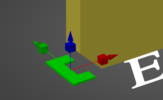

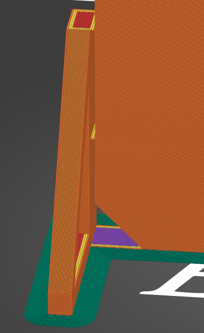

je pense que c'est le plus simple, en effet. Il suffit de dessiner une pièce en forme de U, par exemple,avec un jeu de 0.1 par rapport au profil de la pièce et tu la positionnes sur le plateau. Ce qui donne quelque chose comme ça avant, d'approcher le pad de la pièce:

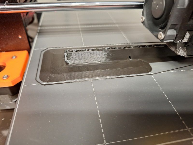

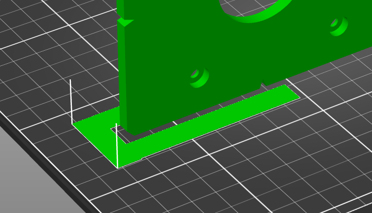

Bon après petite réflexion j'ai utilisé la méthode décrite par @pommeverte
Le 06/08/2024 at 13:33, pommeverte a dit :
Citation
Dérouler
en créant directement directement la forme en U dans PrsaSlicer
Et le résultat est bon. Pas de décollement 👍
Merci à vous deux pour vos suggestions
