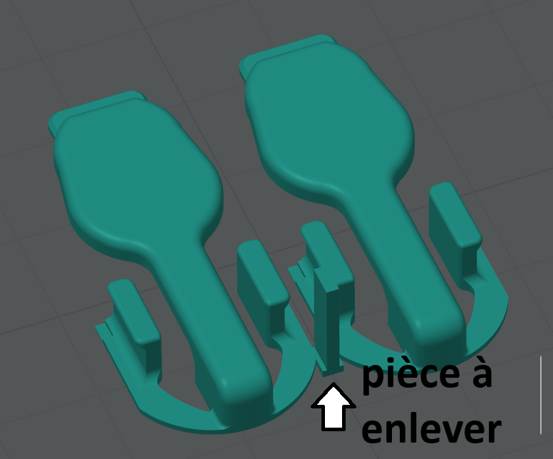

Je ne m'y connais rien en impression 3D.
J'essaie de faire imprimer une petite pièce.
On m'a conseillé le site JLC3DP car ils n'exigent pas de quantité minimum et proposent un port pas cher.
Le fichier stl est prévu pour du PLA.
Mais lorsque je choisis celà le site JLC3DP refuse car il exige des dimensions minimales de 3x3x1 cm.
Par quoi dois-je remplacer le PLA sur le site JLC3DP pour pouvoir faire imprimer ma pièce ?
Ou sinon quel site me permettrait d'imprimer en PLA pour un tarif équivalent : moins de 3€ port compris.

D'après le site après chargement du stl il fait 3.841x1.68x0.619
Il y a 3 heures, jvachez a dit :
c'est des kilomètres ou des millimètres ?
Il y a 4 heures, jvachez a dit :
Donc c'est pas une histoire de PLA c'est juste que ton objet est trop petit 😉

C'est ceci https://www.thingiverse.com/thing:4099040?fbclid=IwY2xjawEkrh8BHcWQjRAzARURX1yy1s9znnetGYx6LeiUbaFlYQKM8-s6Z73Gwlz6rU8FIw_aem_AeGCbv-OfcVovm2POI7zlcxsNDvlhKssEhdLgqm_y8m8qusHiLPutBlB7J1P1VBqIH8kUFOuTwZAGJmBKIry_06V
C'est une pièce qui va être insérée 12 à 24h dans une autre pièce en plastique. Elle sera ensuite retirée en pinçant les rectangles.
La pièce doit ne pas casser et peut être être un peu flexible pour pincer je suppose.
Elle doit supporter l'eau de piscine ou de mer.
Salut,
Une des solutions est de modifier ton fichier pour qu'il dépasse le volume minimum, comme ceci, par exemple: Double leurre.zip (2 pour le prix d'1 😅)

Il y a 12 heures, jvachez a dit :
dans ce cas, le PETG serait plus indiqué 🤔
PS: la pièce aurait pu être mieux conçue pour éviter des formes gauches inutiles
Merci c'est parfait ça, ça va casser seul ou faut prendre une scie ?

salut @jvachez !
Comme c'est pour la bonne cause et que vu mon taf, forcément je me sens concerné, je te propose de t'imprimer la piece et de te l'envoyer par lettre.
je l'imprimerais effectivement en PETG, ce serait plus resistant, avec une buse de 0.2 pour que ce soit plus fin comme realisation.
je peux essayer de faire ça  dans la semaine.
mp moi !
