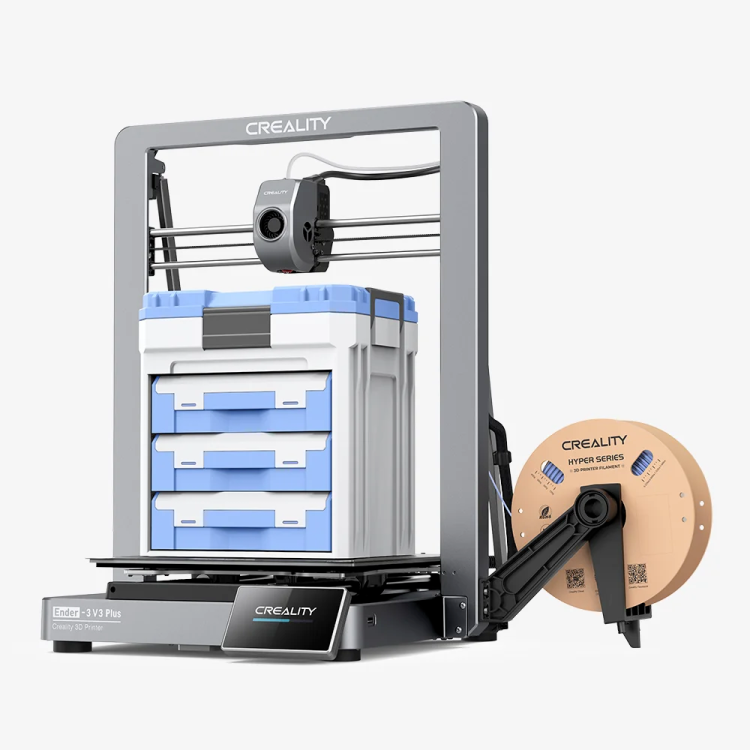

Creality "Ender-3 V3 Plus" (CoreXZ), la découverte !
PPAC
J'ai le plaisir, d'avoir en test la
"Ender-3 V3 Plus" (CoreXZ, volume d'impression de 300 x 300 x 330 mm)
1119083d870d358123313cefeda1f43c.webp.thumb.png.fbde3c33b41e8a18ebb7de3fe8280313.png a66ab345f2a0aa4cae4c92d41d4eb422.webp.thumb.png.081ba2143c2e782a8a09a79dda365dae.png d1fe525d8536dcc50c9bdc73420e8776.webp.thumb.png.0e87d27d288f126a727e20dbdeb6b7f0.png 4e85eed4e6d65e12b0552ae388f46f62.webp.thumb.png.706342bcc7c1f54dad6e3e8adbe6f77f.png 4991454060bc3a666f84ded75aa318e4.webp.thumb.png.53bf886d8727a543b54486d6aac8dd15.png d40f5e687d3f3fed27dfd6b6112b668e.webp.thumb.png.e0d3a3d8f488c8a86e84eaf8ef962235.png
Après avoir testé les
"Ender-3 V3 SE" (sujet, test)
"Ender-3 V3 KE" (sujettest),
"Ender-3 V3" (CoreXZ) (sujet, test)
de chez Creality.
Cette "Ender-3 V3 Plus"  (CoreXZ), si l'on met de côté la différence de taille, ressemble énormément à la "Ender-3 V3" (CoreXZ).
Félicitation à Fran6p pour l'avoir identifié lors du "Quoi qu'est-ce ?" de son carton.

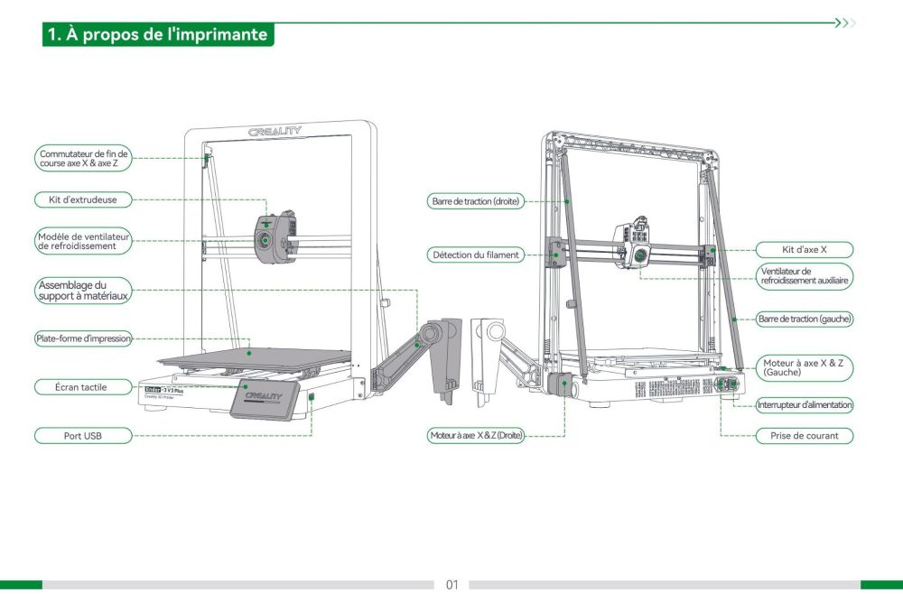

Spécifications
Extrait du fichier "Ender-3 V3 Plus-SM-002_User Manual(FR).pdf" sur la clé USB fournie
Citation
page-05.thumb.jpg.804701d5f6e991c9c58f4c72ce06f126.jpg page-27.thumb.jpg.431dce274b4a9f3a5e715929aa317ef2.jpg
Dans le tableau suivant, les éléments en gras sont ce qui diffère de la "Ender-3 V3 (core XZ)" tout cours.
Technologie FDM
Volume maximal d'impression (LxPxH) 300 x 300 x 330 mm
Compensation de résonances Oui (2 “G-sensor” inclus, de type ADXL345, intégrés dans la tête d’impression et sous le plateau)
Température de la buse ≤ 300°C
Température du plateau chauffant ≤ 100°C
Nivèlement automatique
Calibration automatique du Z-Offset et leveling automatique du plateau grâce à un système avec quatre capteurs de pression (jauge de contrainte et déformation) sous le plateau
Motorisation Axe Y deux moteurs de 500 mN.m
déplacement plateau le long de deux tiges linéaires robustes
Sortie de couple de crête 1000 mN. m

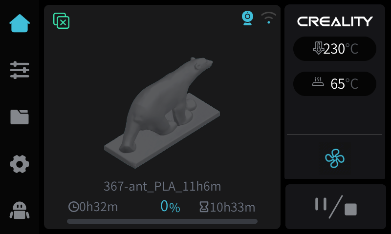

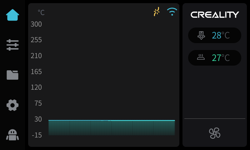

Écran de contrôle
4.3 pouces tactile HD 800 × 480 px, 216,97 PPI
(cet écran n’est pas un “Nebula Pad” comme sur les Ender-3 V3 KE ou CR-10 SE)
Carte-mère 32 bits, avec une mémoire interne eMMC de 8Go ( ~5.8 Go disponible) et des contrôleurs de moteur pas a pas TMC2209
Vitesse maximale d’impression (un trait de) “≤ 600 mm/s”
Pour espérer arriver à ces pointes de vitesse, en plus d’ajuster le débit volumétrique maximum et les vitesses d’un profil matériaux sous Creality Print, il vous faudra un filament dit “haute vitesse” comme du “Hyper PLA Creality
Vitesse typique d’impression 300 mm/s
Connectivité Wi-Fi, 1 seul port USB Type A (vers l’avant du côté droit de la base de l’imprimante)
Accélération ≤ 20000 mm/s²
Format fichier d’impression G-code (fichier d’extension “.gcode”)
Précision d’impression ± 0.2 mm (200 microns)
Précision de positionnement sur l'axe Z ≤15㎛

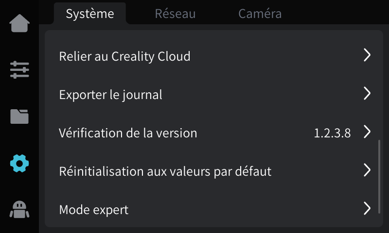

Possibilité de reprise sur coupure de courant Oui (Testé et fonctionnel Firmware v1.2.3.8)
Hauteur de couche De 0.1 à 0.35 mm (recommandée avec une buse de 0.4 mm)
Capteur de fin de filament Oui, par défaut (?peut-être désactivé en le débranchant)
Diamètre des filaments 1.75 mm
Caméra En option, “Nebula Camera” à connecter sur le port USB Type-A sur le côté droit de la base de l’imprimante.
Transfert de fichier Clé USB / WLAN / Creality Cloud
Tension nominale 100-120 V~, 200-240 V~, 50/60 Hz
Puissance nominale 350W

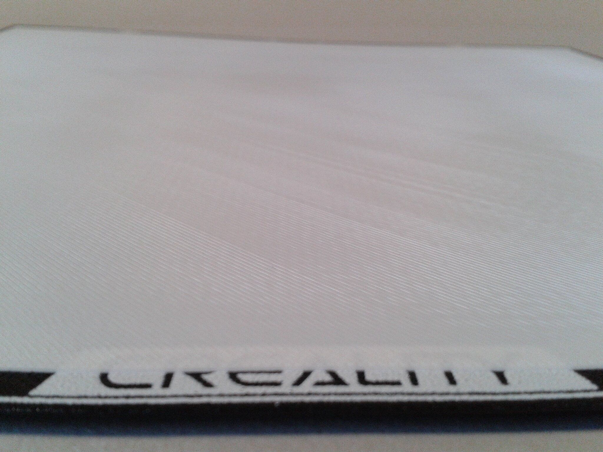

Surface plateau d’impression 31 x 31,5 (+1,5) cm (L x P, surface utilisable 30 x 30 cm)
Type de surface d’impression Plaque flexible avec un revêtement texturé “PEI” sur une seule face
Logiciel de découpage Creality Print
(pour un profil de la Ender-3 V3 Plus pour Orca Slicer, voir ici)
Type de buse “Licorne” (“Unicorn”), buse à remplacement “rapide” (mais pas de “Hot Swap” de l’ensemble de la partie chaude), avec un nez de buse en acier trempé et intégrée avec Brise-Chaleur/Heatbreak
Formats de fichiers pour le découpage STL, OBJ, 3MF
Extrudeuse “Nouvelle extrudeuse à entraînement direct à grande vitesse”
Matériaux supportés PLA, TPU(95A), PETG, ABS, PLA-CF, PETG-CF, CR-carbon
Mais comme elle n’a pas d’enceinte fermée, il vous faudra un caisson pour l’ABS (exemple)
Dimensions de l’imprimante 410 x 445 x 577 cm
Poids net 11.5 kg
Langues de l’interface utilisateur 中文/English/Deutsch/Español/Français/Italiano/Português/Русский/Turkish/日本語/한국어
Modifié (le) par PPAC

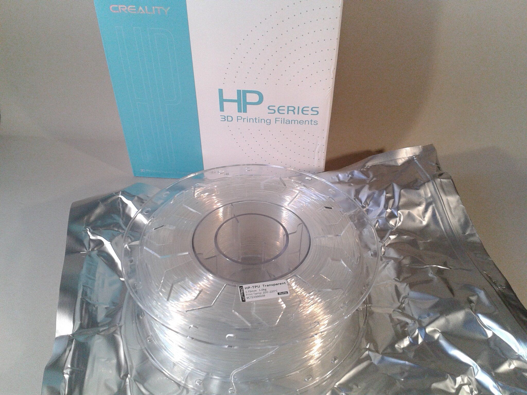

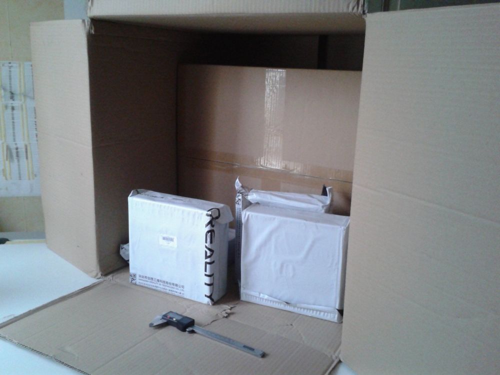

Réception
IMG_20240816_093049_q85_.thumb.jpg.25d25d9b97e6e97dfd4a816d1cf0b24c.jpg IMG_20240816_093754_q85_.thumb.jpg.18ac1c684b1a76674476abff58507842.jpg image.thumb.jpeg.c2a8d8704b8a013a69d3f884094e9322.jpeg
IMG_20240816_103128_q85_.thumb.jpg.c96311c2c6f903333b1816d7522828f2.jpg IMG_20240816_103053_q85_.thumb.jpg.3cc9b2e67d176bb59a2cfab81ce11f97.jpg

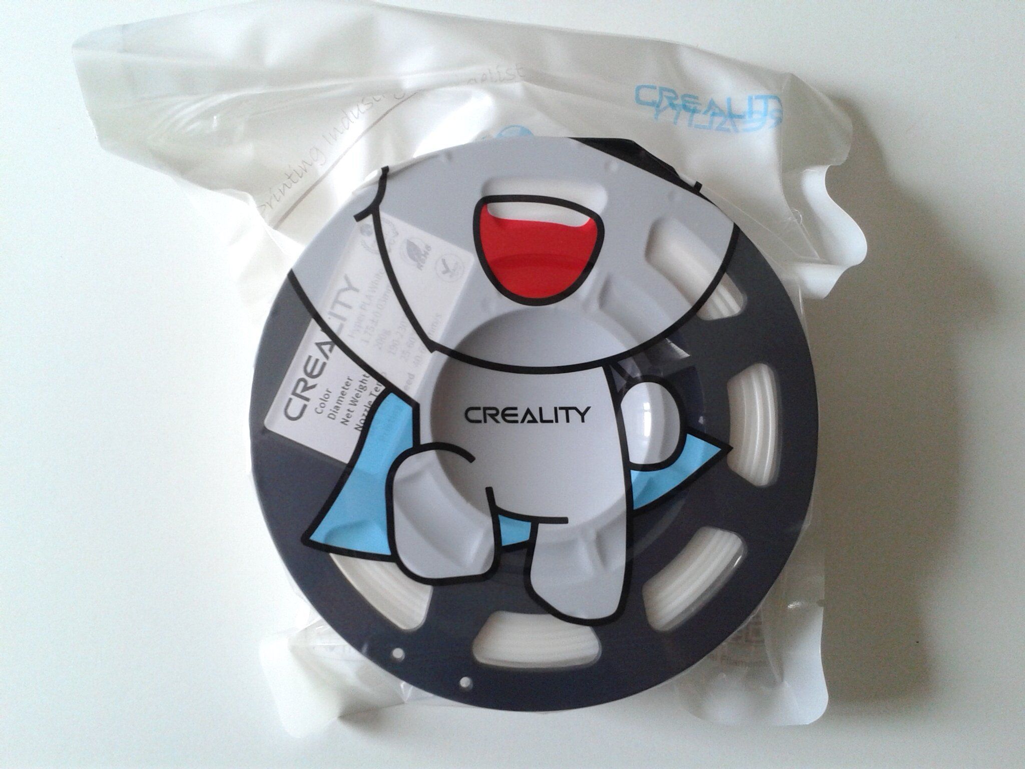

Creality a eu la générosité de fournir quatre bobines de différents filaments ainsi qu'un "Creality Nebula Smart Kit"
IMG_20240816_103136_q85_.thumb.jpg.42a3aa003825754b6093b43c88146ea5.jpg IMG_20240816_103142_q85_.thumb.jpg.2a3f1b773905526fc428c29186e0faef.jpg IMG_20240816_103149_q85_.thumb.jpg.c9fe848565301e0a2ecd2a85f770b916.jpg IMG_20240816_103156_q85_.thumb.jpg.eefd77b18e3956d421d4f945650eb48b.jpg image.thumb.jpeg.97d6e034f3f009726953ff89027c2ef5.jpeg

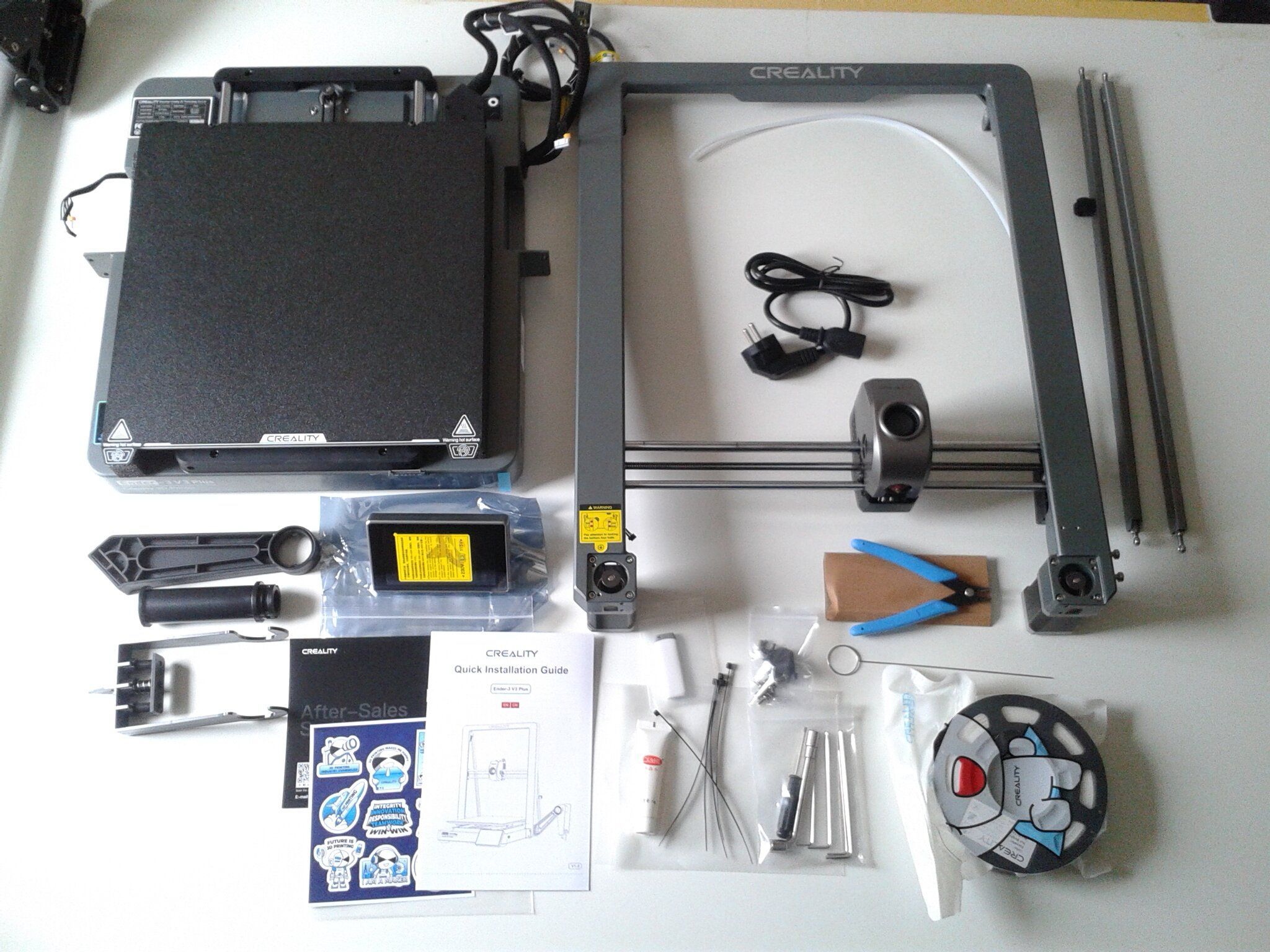

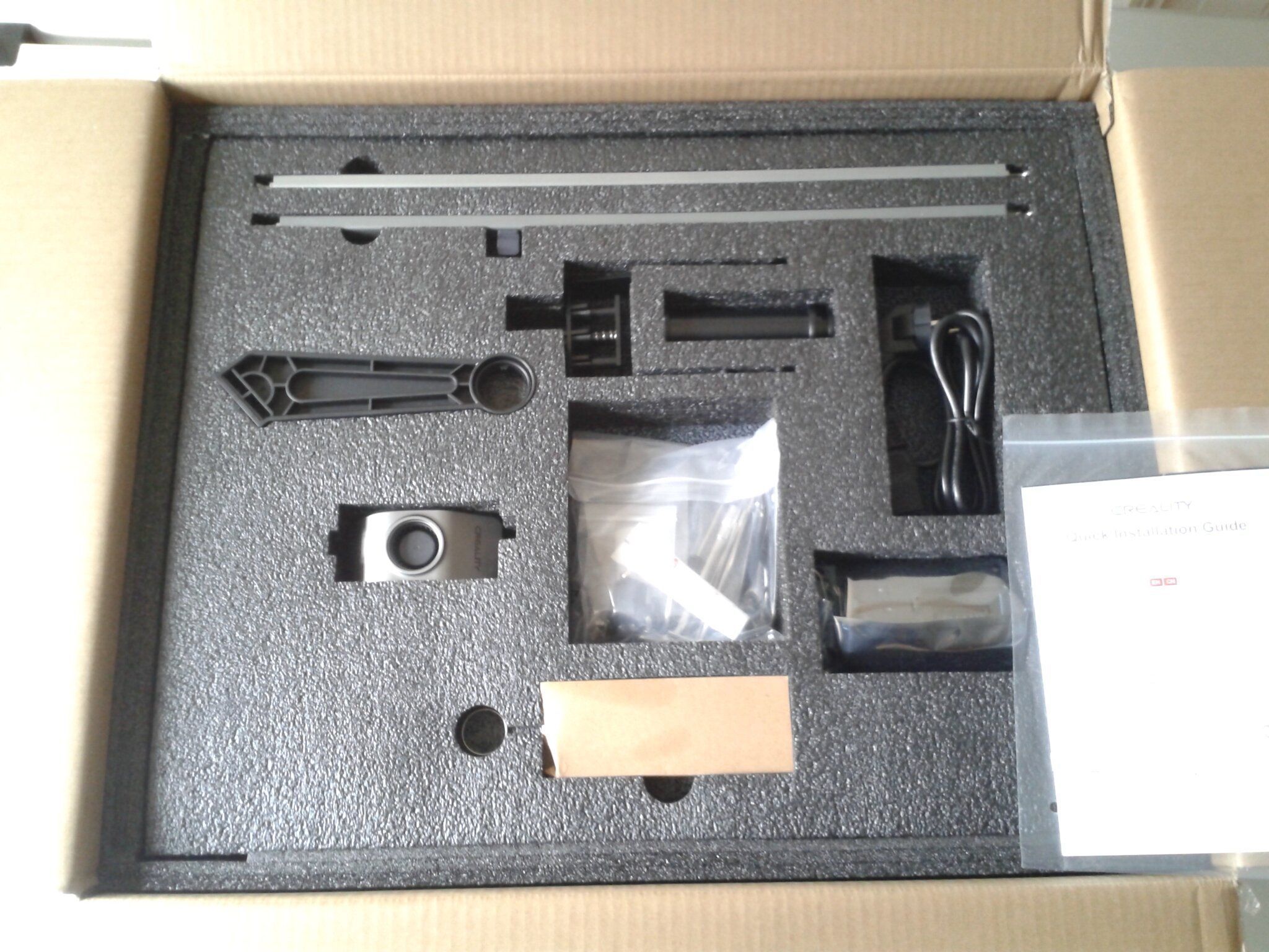

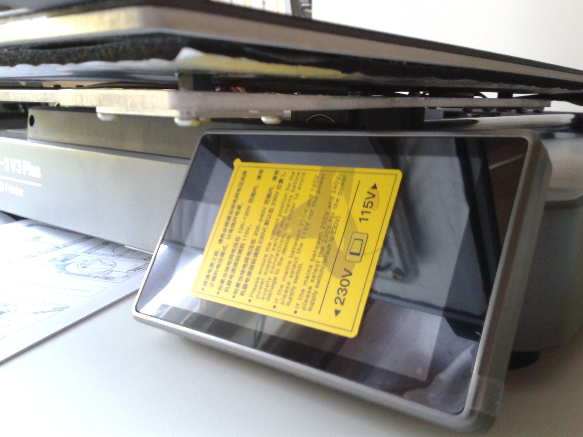

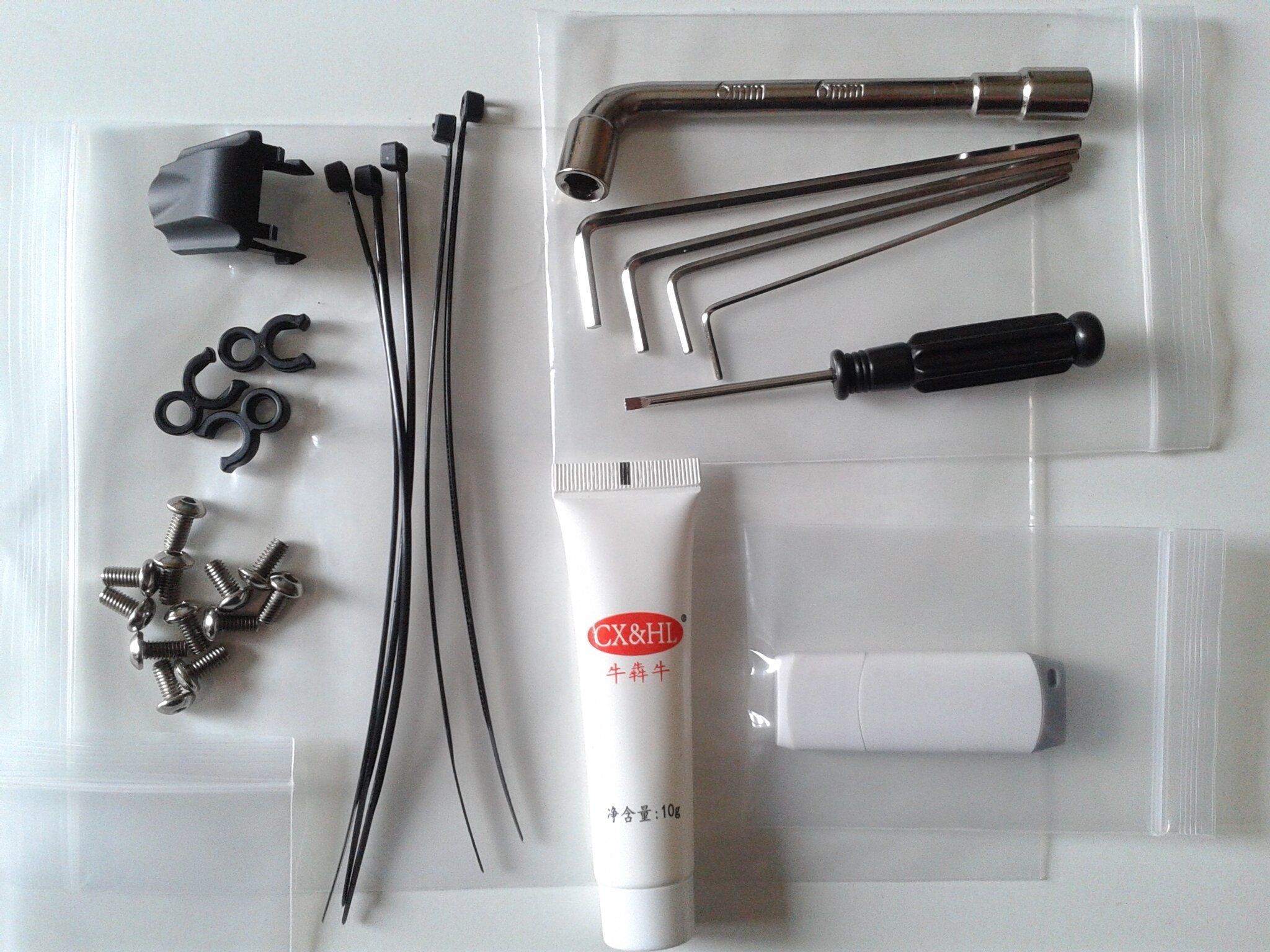

Déballage et inventaire
IMG_20240816_143314_q85_.thumb.jpg.6ae08a1d585b6518e67110a898a322e6.jpg IMG_20240816_143355_q85_.thumb.jpg.f56ddc7738c500573badf61bcee099ee.jpg IMG_20240816_143438_q85_.thumb.jpg.4ac30efbb69f4dd5dc6609d1e0c86f8c.jpg IMG_20240816_143552_q85_.thumb.jpg.ed46e4656de376a51966775c6a8a793f.jpg IMG_20240816_143707_q85_.thumb.jpg.a13bab95797fdcf0e56eca6eda8ddb82.jpg IMG_20240816_143756_q85_.thumb.jpg.2cdbf6d006d4d8510072d74964683b5b.jpg IMG_20240816_143852_q85_.thumb.jpg.b2727fbd01ede4d93b24a84bf9002173.jpg IMG_20240816_144008_q85_.thumb.jpg.79d1fcb112022fcabc4d1fbff64ff700.jpg
Attention. Pour sortir la base de l'imprimante du carton. Bien prendre garde de ne pas soulever en saisissant le plateau, mais bien soulever l'ensemble par le dessous du châssis de la base de l'imprimante ( Sinon il y a un risque de forcer et d'abimer les capteurs de pression (jauge de déformation) qui sont sous les quatre coins du support du plateau )
IMG_20240816_144051_q85_.thumb.jpg.2ea8c3cc37c2877407a3bb348394bfad.jpg IMG_20240816_144918_q85_.thumb.jpg.8bdcc80e6daee3c673fafce3a27e49a9.jpg IMG_20240816_144954_q85_.thumb.jpg.39e8f687f9fde987e8626fd9cbe5af12.jpg IMG_20240816_145020_q85_.thumb.jpg.723dec819e41ecc7802f830ea503bc42.jpg IMG_20240816_145524_q85_.thumb.jpg.331e7bf0329f887637e6816f2d257eea.jpg IMG_20240816_145624_q85_.thumb.jpg.6d367c85eef18fc79ec3f73336c12905.jpg IMG_20240816_145825_q85_.thumb.jpg.1bf3f56b0bddbe628b1772ecb2ca8d81.jpg IMG_20240816_145848_q85_.thumb.jpg.7b8039006a0e60e05640a18f2609665a.jpg IMG_20240816_145901_q85_.thumb.jpg.9947258d472b6775c910ea3358ec342a.jpg IMG_20240816_145926_q85_.thumb.jpg.09f2cc6f0ea241403b938e2604830078.jpg

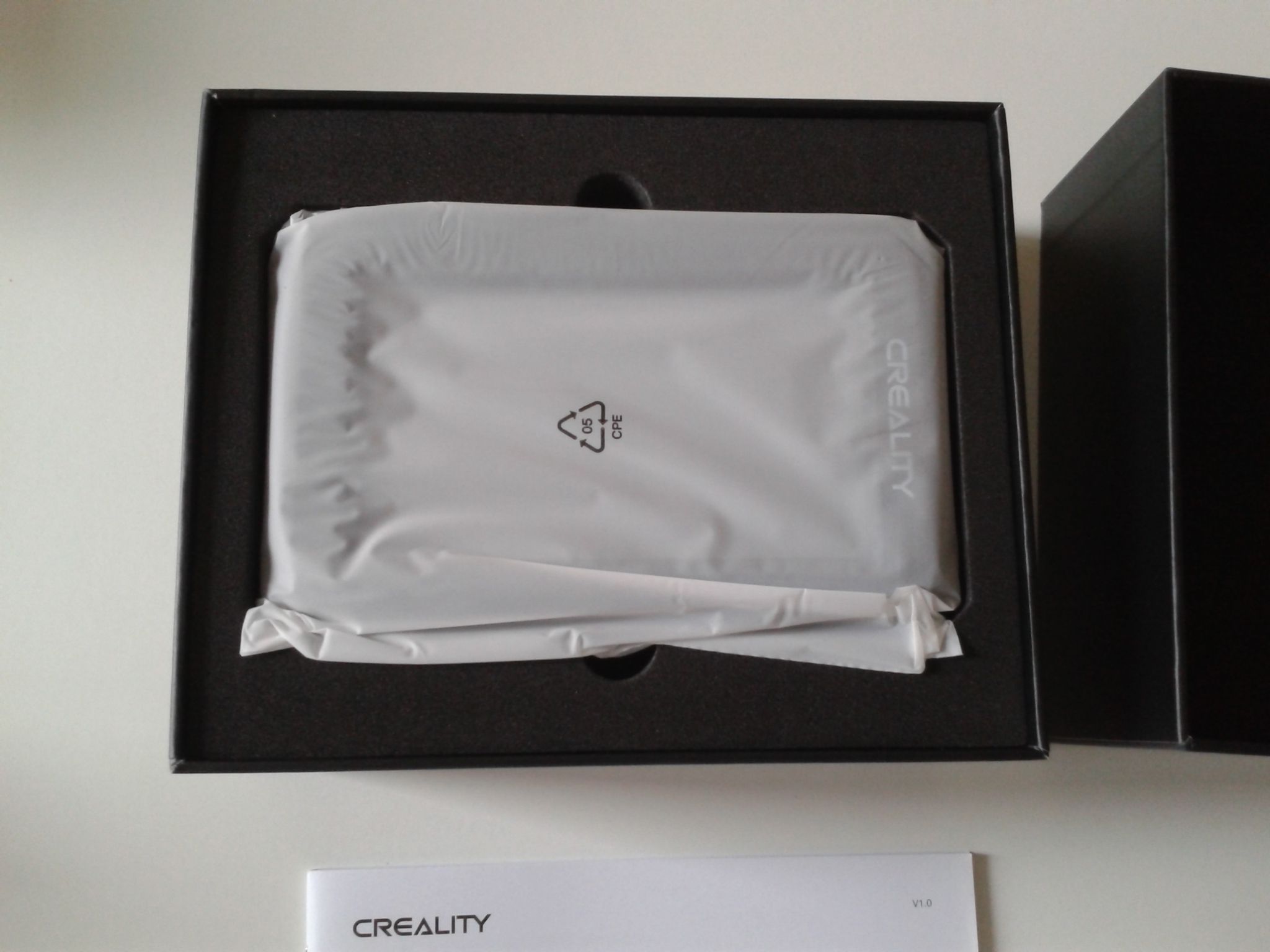

le "Nebula Smart Kit" reçu
IMG_20240828_154915.thumb.jpg.859bb4ecf2c93f2c20476712d5adbaaf.jpg IMG_20240828_154931.thumb.jpg.3664722c153b4eb49b2670bce173e290.jpg IMG_20240828_154948.thumb.jpg.b0b55935956c09b50d9734f9dada6e67.jpg IMG_20240828_155043.thumb.jpg.06447fbc4b85ac553c0c03da53a6c687.jpg IMG_20240828_155417.thumb.jpg.48c789fa6f4d80fb9e2a66c81a5f8cc3.jpg
Ce Kit, car il contient un écran "Nebula Pad" et un capteur de vibration, permet de par exemple passer la "Ender-3 V3 SE" (initialement avec un firmware marlin,) sous un firmware Klipper et de lui donner la possibilité de contrôle et d'envoi d'impression via Wi-Fi.
Ici, comme la "Ender-3 V3 Plus" se trouve déjà sous Klipper et donc que l'écran "Nebula Pad" n'est pas compatible ou utile, je n'utiliserais que la "Nebula camera" et son trépied de ce kit.
Quand j'aurai plus de temps, un test de mise à niveau d'une "Ender-3 V3 SE" avec ce "Nebula Smart Kit" devrait prochainement être publié.
Il est possible d'acheter la "Nebula Camera" seule.

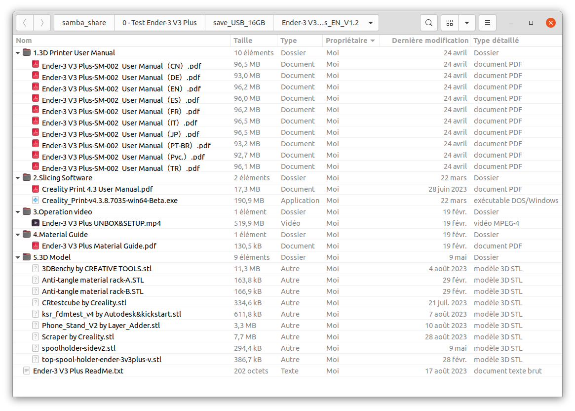

Détails du contenu de la clé USB de 16GB fournie
Somme de contrôle md5 des fichiers
Révélation
0735fdcec981e3fff609892087f8c0a0  ./top-spool-holder-ender-Ender-3 V3 Plus_2h2m.gcode
2955401472b5a1a672129bacf18e07bf  ./Spool guider-part B 1213-Ender-3 V3 Plus_16m.gcode
122feafe8af46060619a4a667bec71ba  ./Spool guider-part A 1213-Ender-3 V3 Plus_1h16m.gcode
2b1075f595a6d82771edb4a02fa28cf5  ./Ender-3 V3 Plus__supplementary files_EN_V1.2.rar
4b6b51f1a2baea0f99d35a0176e31e44  ./3DBenchy Ender-3 V3 Plus_14m.gcode
75129c6bf35c13f443293761054d8f22  ./CRtestcube_Ender-3 V3 Plus_26m.gcode
fd5f027bd430ed2baa6a40ce2c4f60c3  ./Cam-mount-Ender-3 V3 Plus_1h12m.gcode

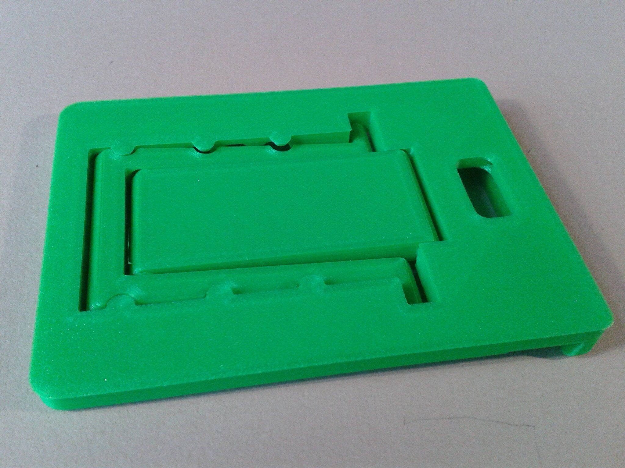

e27897d4546a209e550157b0e0412463  ./Phone_Stand_V2 by Layer_Adder-Ender-3 V3 Plus_1h.gcode
e9c43d70a0e55dd74d2e8f61b143dbc1  ./ksr_fdmtest_v4 by Autodesk&kickstart-Ender-3 V3 Plus_1h58m.gcode
069b57578b01888f678aad3ec8f61d3f  ./Scraper-Ender-3 V3 Plus_34m.gcode
Après extraction du fichier 'Ender-3 V3 Plus__supplementary files_EN_V1.2.rar"
Révélation
60e04008fb0f09595022ebd8e4badab7  ./3.Operation video/Ender-3 V3 Plus UNBOX&SETUP.mp4
76b73d736834fcc52fdb21c35916000a  ./2.Slicing Software/Creality_Print-v4.3.8.7035-win64-Beta.exe
ba2666081fb342da6266c2b8058ce04a  ./2.Slicing Software/Creality Print 4.3 User Manual.pdf
988672065d1d77ee85a5035252beb3b4  ./4.Material Guide/Ender-3 V3 Plus Material Guide.pdf
f0b09c4688d8a64bed5f603aa172e9a7  ./Ender-3 V3 Plus ReadMe.txt
fa2d0f4f4a0055e42a169752fa6a33b7  ./1.3D Printer User Manual/Ender-3 V3 Plus-SM-002_User Manual(Pyc.).pdf
183828d7129755b693fca37fac944659  ./1.3D Printer User Manual/Ender-3 V3 Plus-SM-002_User Manual(CN).pdf
f48df9ffdf4e9e1a44cee8bedde54202  ./1.3D Printer User Manual/Ender-3 V3 Plus-SM-002_User Manual(IT).pdf
1b933cff2faa33684fe153ff4f65d3a6  ./1.3D Printer User Manual/Ender-3 V3 Plus-SM-002_User Manual(DE).pdf
be1c15364fe5785c3ed55ec214973f58  ./1.3D Printer User Manual/Ender-3 V3 Plus-SM-002_User Manual(PT-BR).pdf
40cc5b31e422cae1875bbacce5e4d6af  ./1.3D Printer User Manual/Ender-3 V3 Plus-SM-002_User Manual(FR).pdf
1dc959767ec92b5bcb7c402a7cd2baf1  ./1.3D Printer User Manual/Ender-3 V3 Plus-SM-002_User Manual(ES).pdf
3c939379ffda9bae10cbd12013a0bf47  ./1.3D Printer User Manual/Ender-3 V3 Plus-SM-002_User Manual(TR).pdf
28e73a3ab9dc296ef24a8516094e14e0  ./1.3D Printer User Manual/Ender-3 V3 Plus-SM-002_User Manual(JP).pdf
acd554a7f1ed3353b749c39aa374ed21  ./1.3D Printer User Manual/Ender-3 V3 Plus-SM-002_User Manual(EN).pdf
8142ddb261bb35a8c62cdc0624f1f5ab  ./5.3D Model/CRtestcube by Creality.stl
b2d91f7ac4127d280ae06944a929ecc3  ./5.3D Model/spoolholder-sidev2.stl
41db53f21cc2bdce686fee320d8f7a57  ./5.3D Model/Anti-tangle material rack-A.STL
efc734a2be7c8224e992634c56243270  ./5.3D Model/top-spool-holder-ender-3v3plus-v.stl
b8ae14b628eeadfb8f9b68a7e3028613  ./5.3D Model/3DBenchy by CREATIVE TOOLS.stl
33ad9568fa255e5e41659d84cd290997  ./5.3D Model/Scraper by Creality.stl
a689f1bd0f4730ee86624556dd580f11  ./5.3D Model/ksr_fdmtest_v4 by Autodesk&kickstart.stl
a3f94e587e29f15d7b0a5f8389e152d2  ./5.3D Model/Phone_Stand_V2 by Layer_Adder.stl
81c90e017c5d93288c7b6c108691f1ed  ./5.3D Model/Anti-tangle material rack-B.STL

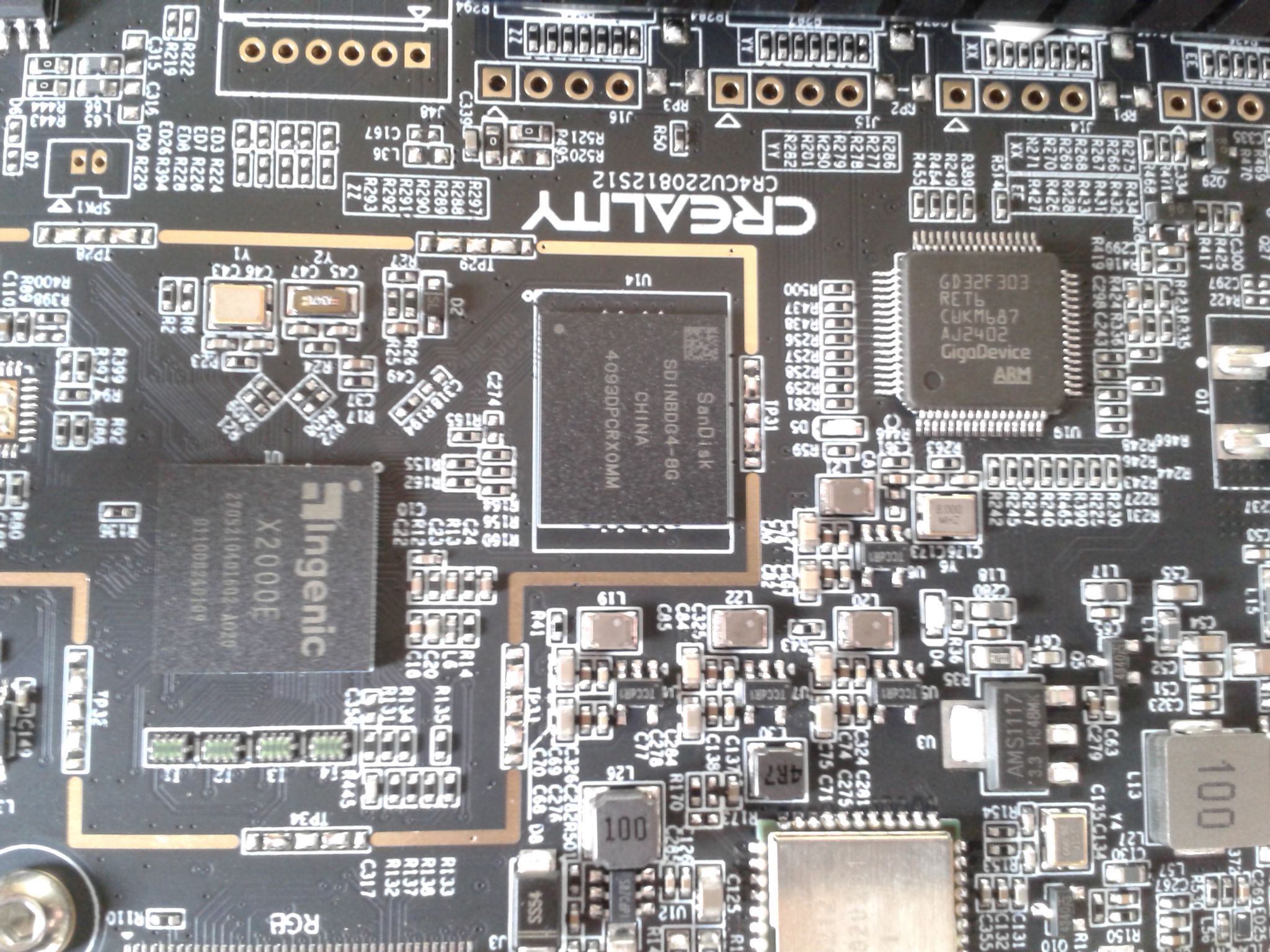

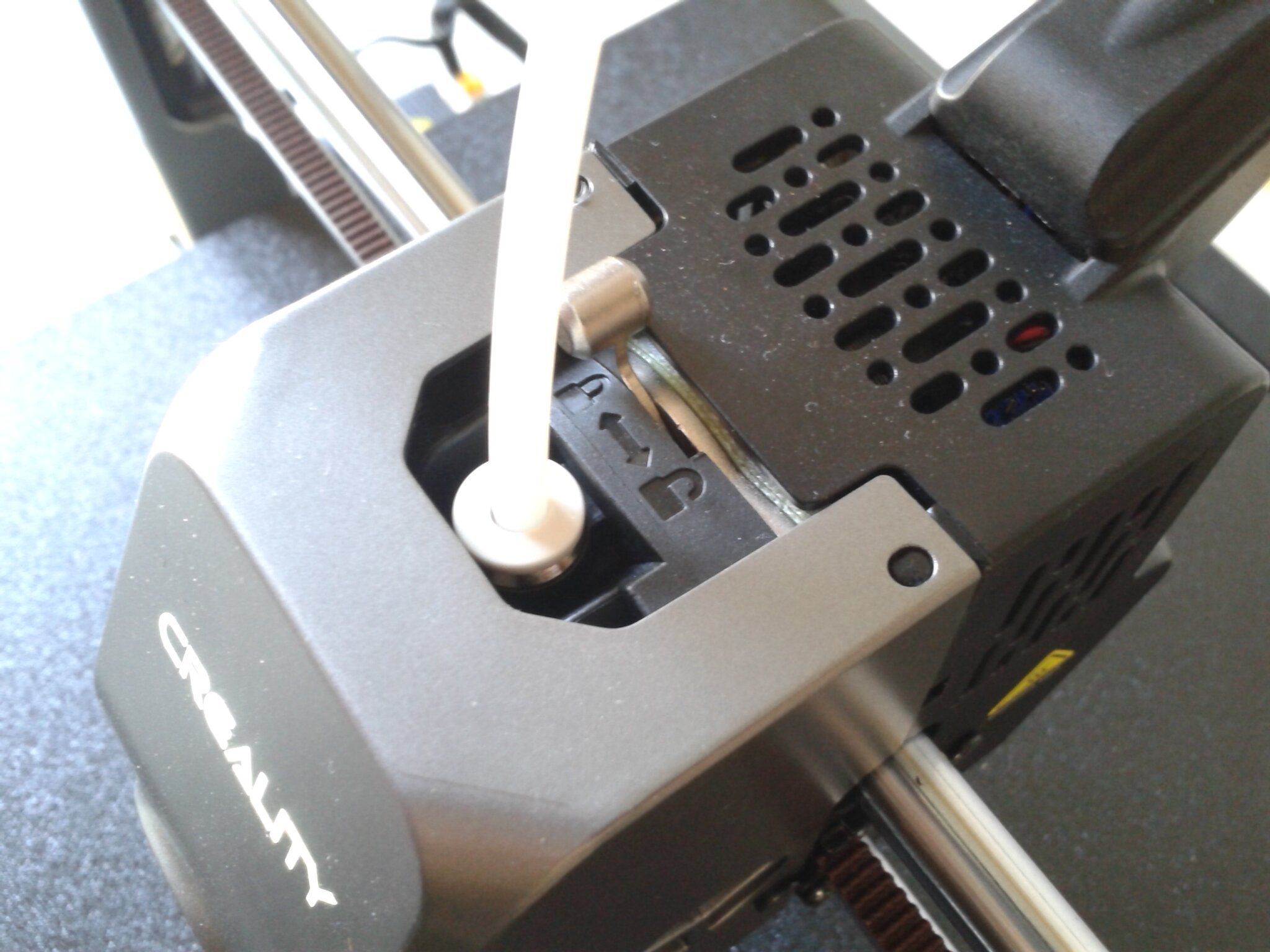

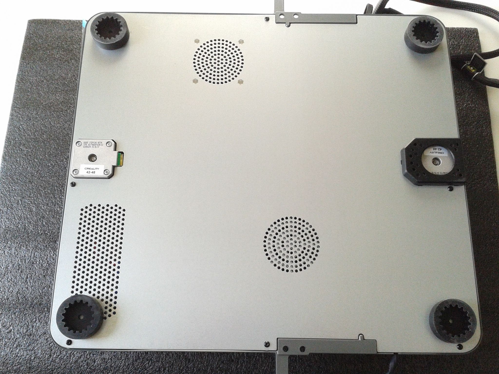

Détails matériels (hardware)

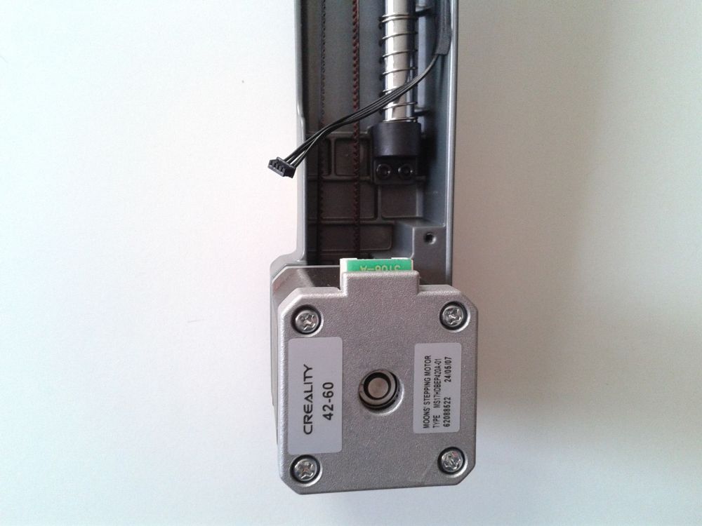

page-05.thumb.jpg.815172fd65d0b4f57ca3305eea6e5f2b.jpgpage-27.thumb.jpg.5165452197ce29e83a86aa5d151548d6.jpgpage-28.thumb.jpg.2798e7cafe1fb9904ca9da80a0f3028a.jpg
IMG_20240816_184658.thumb.jpg.4b81237020f80a9b27974f026b2d3386.jpgIMG_20240816_184652.thumb.jpg.d8b461454cc1cc1ba9cec9b8d92db79f.jpg
IMG_20240816_184620.thumb.jpg.6d8be1c72322ab693b5a4a2c815a9111.jpgIMG_20240816_184614.thumb.jpg.9b4af8e86e7bd09b6bd08900bde605c5.jpg
IMG_20240816_184757.thumb.jpg.505f5ff6fad6702f73f8e814091e46fe.jpgIMG_20240816_184812.thumb.jpg.3ce7e42b8366e18f58448221b49939cf.jpgIMG_20240816_184833.thumb.jpg.b5ada52d8fa9796190957518d66f607a.jpg
IMG_20240816_185011.thumb.jpg.aa3809a133055b0e6a1b9a379306f2c8.jpgIMG_20240816_185000.thumb.jpg.7300621d45a339a7a5b7e90861151e10.jpg
IMG_20240816_184852.thumb.jpg.4fb0e6c30e11c5d8f272435f6d13bef1.jpgIMG_20240816_184939.thumb.jpg.89ebe774189fea93ec7ba074da1b9b7c.jpgIMG_20240816_184909.thumb.jpg.ea04116b54d3b0a4c9f91ddf8fe9dfc1.jpgIMG_20240816_184921.thumb.jpg.a07cd8fa848caea17591c52acfebf4d8.jpgIMG_20240816_184932.thumb.jpg.9d487385e04e6009bac4d94c125f2ecc.jpgIMG_20240816_184952.thumb.jpg.f2513104afed89ae6de6769d42547d7f.jpg
IMG_20240816_185148.thumb.jpg.bab827facb5656138b81bfcafc98e018.jpgIMG_20240816_185200.thumb.jpg.5762df203eda40f3bb73a9124e447ee3.jpgIMG_20240816_185222.thumb.jpg.d8f76d2dfcd0965baebb76537f16516c.jpgIMG_20240816_185249.thumb.jpg.011675ac12bd056621409a1822d18b0d.jpgIMG_20240816_185328.thumb.jpg.6e103928f33193afda14f4920590570f.jpgIMG_20240816_185346.thumb.jpg.a24f18d74ee27a4c6c2073920499c8a9.jpgIMG_20240816_185411.thumb.jpg.fff458e45758bde0adf474be83a37f67.jpg
IMG_20240816_185449.thumb.jpg.2436c603f59c76530bbc623aa09be03c.jpgIMG_20240816_185500.thumb.jpg.9cedb3e0884c1be444a0658b0a30e216.jpg
IMG_20240816_185622.thumb.jpg.63e4c2a04535b2e32455d863c5227ed8.jpgIMG_20240816_185914.thumb.jpg.b6bcc86c6c1f77f1ee00b316da504aa3.jpgIMG_20240816_190143.thumb.jpg.47bc0b41a4808bbd76abfc496771e6bc.jpgIMG_20240816_190527.thumb.jpg.9f3755977d7d79a2686998de5894a151.jpgIMG_20240816_190506.thumb.jpg.61e1ab729e542410ee4dc462315ec770.jpgIMG_20240816_190253.thumb.jpg.05512b497b426822dedf233a763268d4.jpgIMG_20240816_190428.thumb.jpg.6d0e1c266e15df70b5cf2f9f6347083e.jpgIMG_20240816_190137.thumb.jpg.06e35056149c97f37b371bd266813073.jpgIMG_20240816_190031.thumb.jpg.5c1fbdddc09ee73a8ab4b6218470168b.jpgIMG_20240816_190023.thumb.jpg.a0244eef4be3e0860b167c57fdce5608.jpgIMG_20240816_185928.thumb.jpg.6bbd8d4ccc6246a90e361577a5bd3201.jpg
IMG_20240816_191106.thumb.jpg.087ad87ca28917ddb7cce61deb06a82d.jpgIMG_20240816_191032.thumb.jpg.c42883722a2d8a0da42780bab2007449.jpg
IMG_20240816_191239.thumb.jpg.df1c32ac0256723da025bd3c96099610.jpgIMG_20240816_191221.thumb.jpg.3cc807ff34b9448754873770be03148c.jpgIMG_20240816_191202.thumb.jpg.cfdaae15281b68dba6d5068ddf65ef5c.jpg
IMG_20240816_191322.thumb.jpg.98aa43a970dff5d485cf373a184ecca0.jpgIMG_20240816_191303.thumb.jpg.5be4bf8b28ae79e4740664c807b4a239.jpg

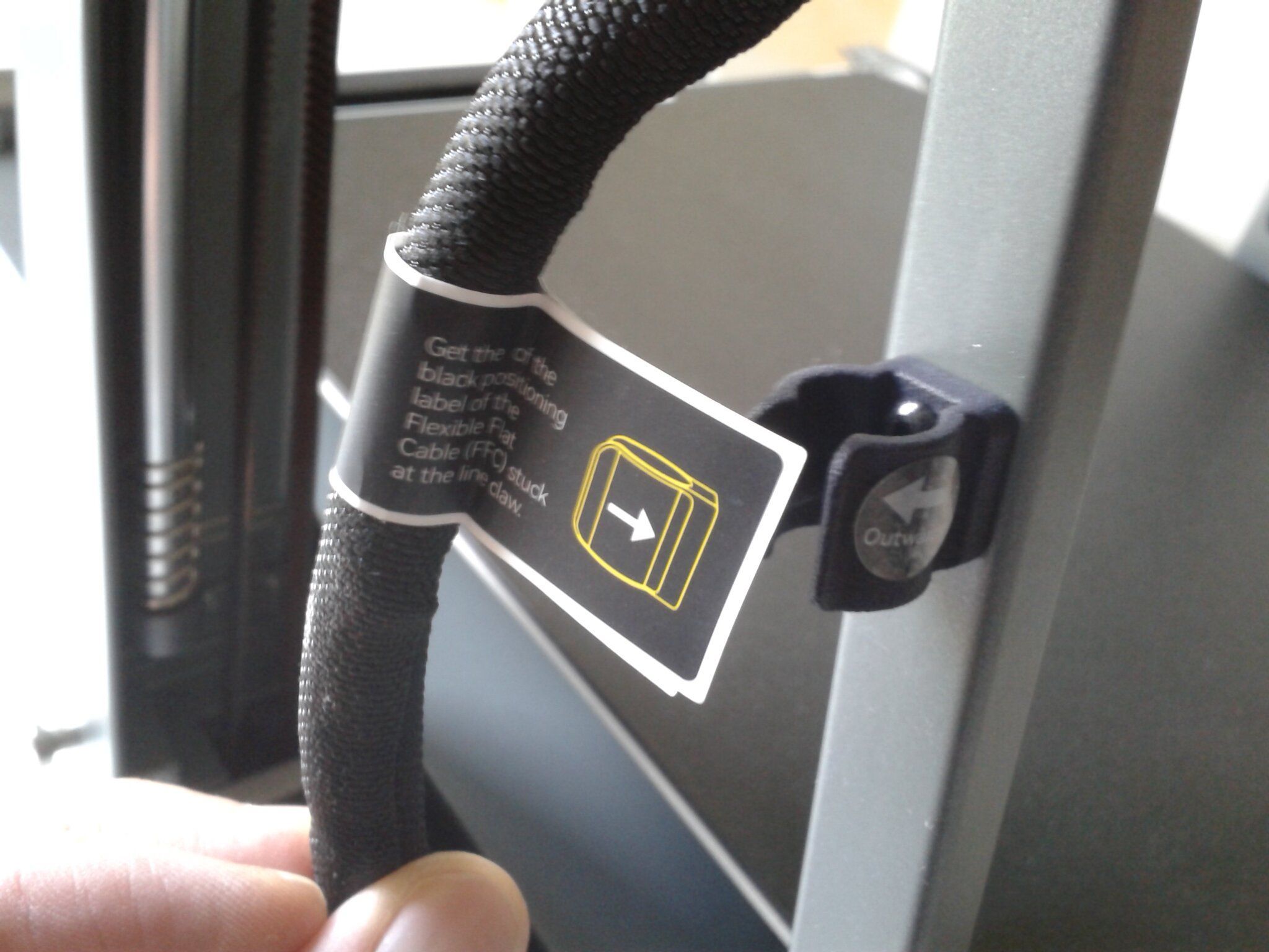

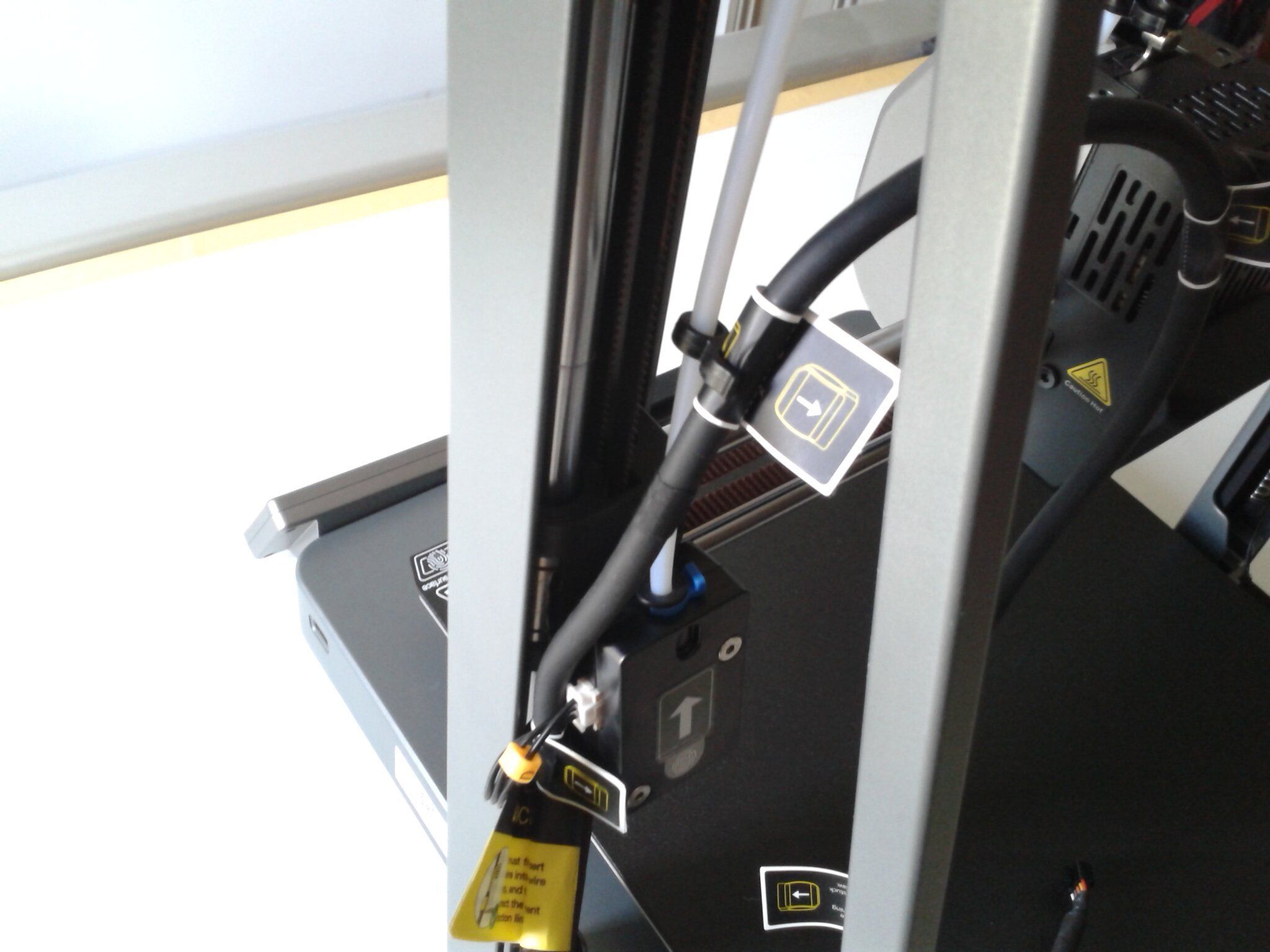

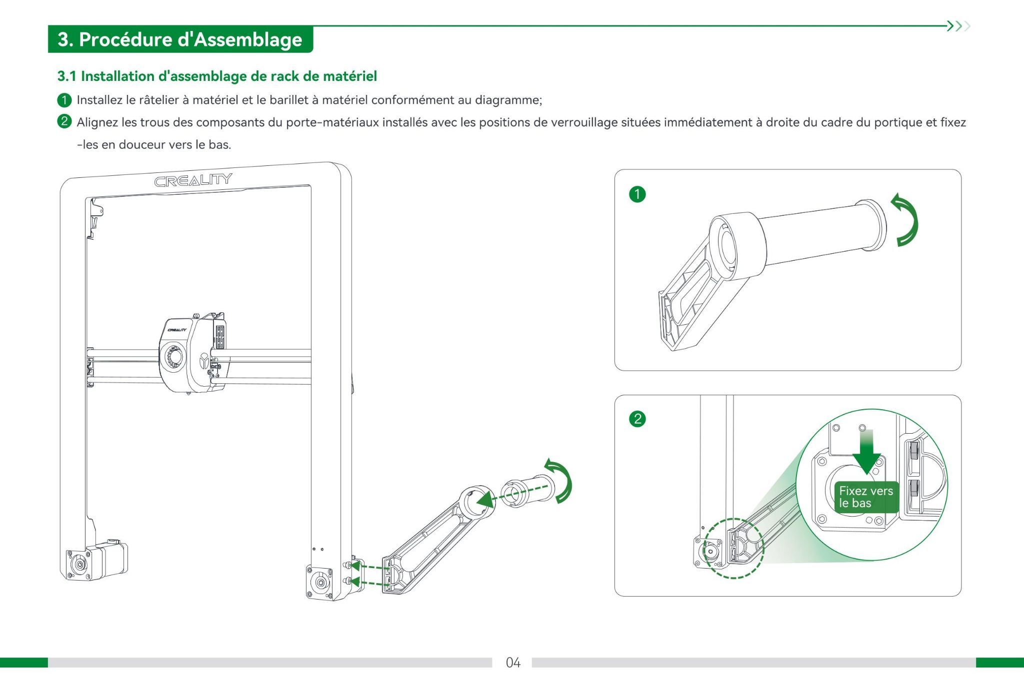

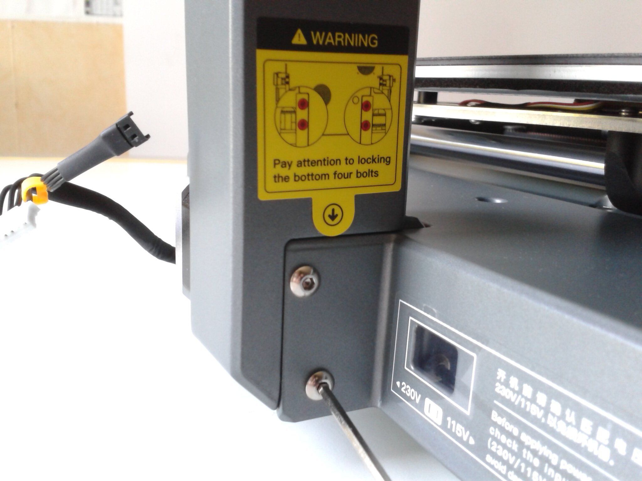

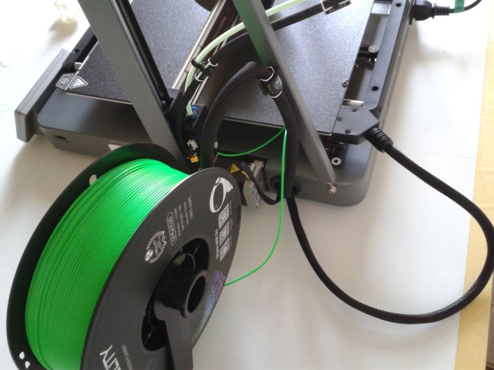

Assemblage

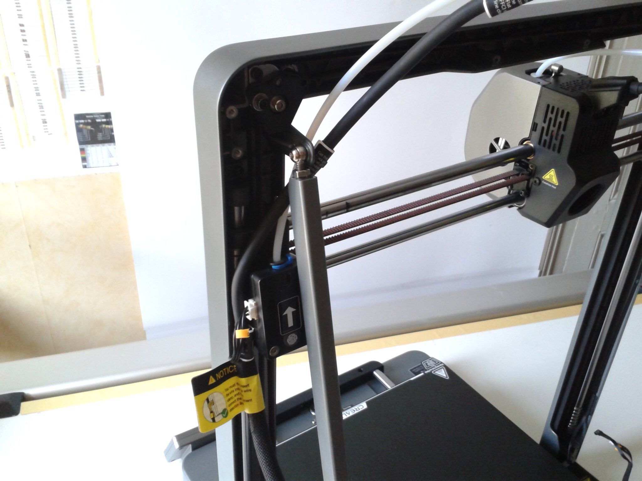

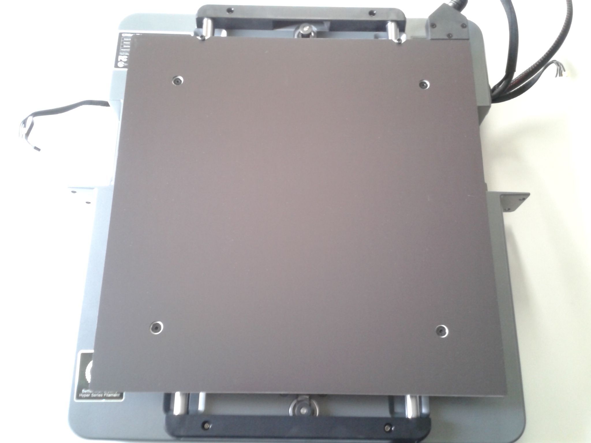

Même si on la trouve en première étape, j'ai préféré faire cette étape en dernière.
image.thumb.jpeg.0f0ccadee066d6213421fa183f6f2021.jpeg IMG_20240826_190815_q85_.thumb.jpg.1a2681cca567da36959b1bb5be35f372.jpg IMG_20240826_190823_q85_.thumb.jpg.d858947d3b93436b5534d4175a78303a.jpg
image.thumb.jpeg.bac8d2417b9f82144b15c438ed36071d.jpeg IMG_20240826_143724_q85_.thumb.jpg.b59df87997890e257a482e5638aeba8f.jpg IMG_20240826_143639_q85_.thumb.jpg.81ba881e9e99a47747d21567195d85f6.jpg IMG_20240826_143848_q85_.thumb.jpg.4ca07c7a1d285b3012d489664f58b8a7.jpg IMG_20240826_144025_q85_.thumb.jpg.5de35a787364f626028a9caa5e71f502.jpg
image.thumb.jpeg.c48a58bacf40cf5c7c1f00b0117242df.jpeg IMG_20240826_144636_q85_.thumb.jpg.eb7ce28859c61852f95e49a661113016.jpg IMG_20240826_144357_q85_.thumb.jpg.e9bd70cd090031217948761dc2b573df.jpg IMG_20240826_144646_q85_.thumb.jpg.9be94f6b85237450f28ff7314e2447a7.jpg IMG_20240826_144548_q85_.thumb.jpg.6b9cd2bf64f9f3c230e66c381af957f7.jpg IMG_20240826_144700_q85_.thumb.jpg.55ba0972665c06ef47fd9b2cb7695a88.jpg
image.thumb.jpeg.d2038bd2706519fba9ac5feaf6b72088.jpeg IMG_20240826_144822_q85_.thumb.jpg.80e593bfde5464a5e037d5bb67f97835.jpg IMG_20240826_144908_q85_.thumb.jpg.1c65791ef705bc51d191083bb054ca41.jpg IMG_20240826_144943_q85_.thumb.jpg.54acb05d09c1aa7432c52694c7b98ac8.jpg IMG_20240826_145034_q85_.thumb.jpg.50002590e033a3e2b037554a4d29eda0.jpg IMG_20240826_145123_q85_.thumb.jpg.ec98510be302afe0971148eeaaf94f62.jpg

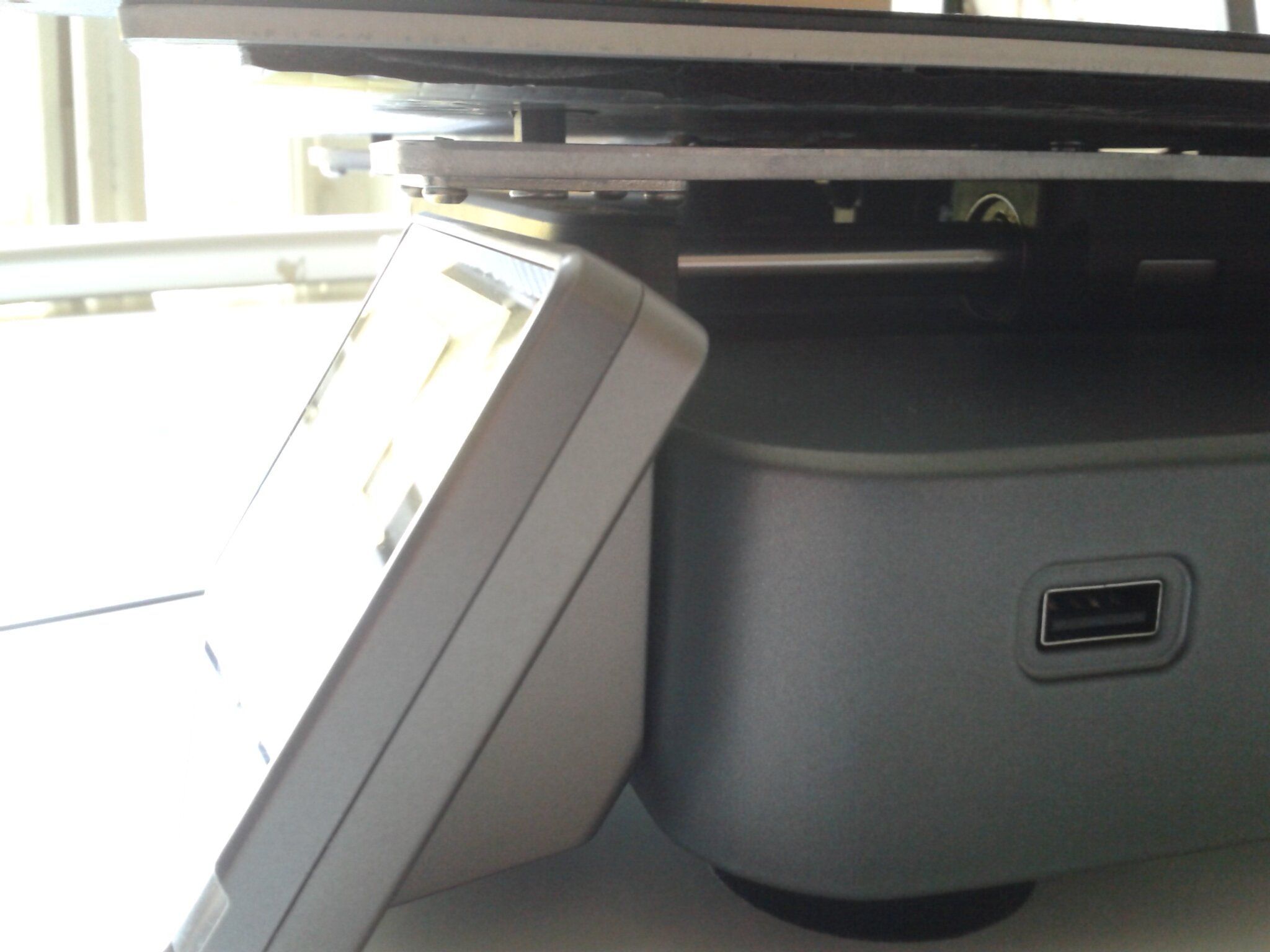

Bien vérifier que le plateau passe sans butter ou accrocher le haut l'écran

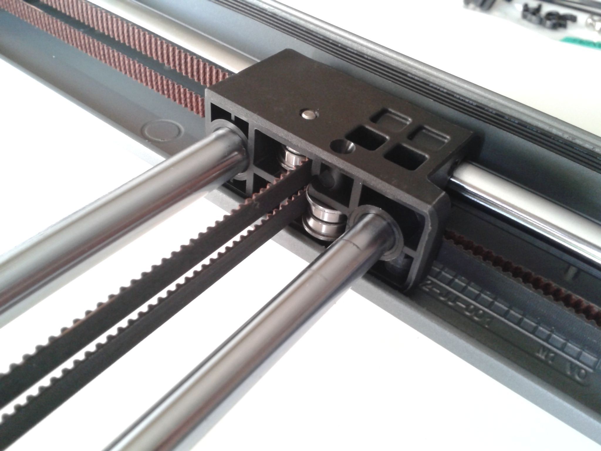

image.thumb.jpeg.e355bc9c65b648060aa4144cd830e3aa.jpeg IMG_20240826_145606_q85_.thumb.jpg.c4f924cb4bcbf11f713a650bc5acab9c.jpg IMG_20240826_145623_q85_.thumb.jpg.1f7b6d4dd11a7eb09c1ddc037c1ba4f2.jpg IMG_20240826_164738_q85_.thumb.jpg.41edb329612e6ba56a623ce62eb12a5b.jpg IMG_20240826_164826_q85_.thumb.jpg.998ff3751d7fb23893e7acb9f7124c50.jpg IMG_20240826_165020_q85_.thumb.jpg.53415ea7cb312f61d3fe3290fd890ccb.jpg IMG_20240826_165052_q85_.thumb.jpg.e18621297fdb5a137d2da8224c47fe78.jpg IMG_20240826_165146_q85_.thumb.jpg.f535c280af35be9bb6ceedba21cb545f.jpg IMG_20240826_165215_q85_.thumb.jpg.619545b1720634e0f50f1e5ed3f431ae.jpg IMG_20240826_165245_q85_.thumb.jpg.1be7c0044093d7be93895292e5296445.jpg IMG_20240826_165311_q85_.thumb.jpg.7a1ded471dd1563637d75cb5f25cf56d.jpg IMG_20240826_165344_q85_.thumb.jpg.3b38d26d00a20846153829fc4f38d2f0.jpg IMG_20240826_165455_q85_.thumb.jpg.cba3577a2e7172b70589c2e6881e6155.jpg IMG_20240826_165610_q85_.thumb.jpg.5c17556a39dc708fca8c5fd143275f10.jpg IMG_20240826_165656_q85_.thumb.jpg.5120361865e88edb570b01be909881ca.jpg IMG_20240826_165807_q85_.thumb.jpg.d47c527517df3f0327b0b41617862772.jpg
Prendre le temps de vérifier, si on déplace la tête d'impression à la main, que le faisceau de câble , tube PTFE et clips sont placés de manière à ne pas se bloquer contre l'arche, la barre qui stabilise l'arche.
IMG_20240826_170224_q85_.thumb.jpg.d1ecc28c28537123421d74e785b08345.jpg IMG_20240826_170245_q85_.thumb.jpg.9888625bca45a639ec2d3a4c6da433df.jpg IMG_20240826_170257_q85_.thumb.jpg.704b5c8a251b647fe090fde3dabae232.jpg IMG_20240826_170311_q85_.thumb.jpg.8e6d27a5ed3e9faad98f779f918c8d6d.jpg IMG_20240826_170337_q85_.thumb.jpg.cc9ee32f0973c45a7ae6edc00022468a.jpg
IMG_20240826_170356_q85_.thumb.jpg.82ba6d394253844b1bf16dbb473c63b8.jpg IMG_20240826_170417_q85_.thumb.jpg.ed84982571745dc423b8afb1436e9a5f.jpg
IMG_20240826_170442_q85_.thumb.jpg.4644b838aee0d8decb036bddb6cf2f3b.jpg IMG_20240826_170527_q85_.thumb.jpg.2070ab6159a651878b0eb4f56c1fa2cd.jpg
IMG_20240826_171027_q85_.thumb.jpg.3d6884beb168430002b8c581d77cc42a.jpg IMG_20240826_170942_q85_.thumb.jpg.5b3648502a7d82ef54cc25530d7acdd2.jpg
IMG_20240826_171351_q85_.thumb.jpg.983c1ab9bafdb3caf4f30cf130642c02.jpg image.thumb.jpeg.78e1979babe37c2cdb6fcabbffeb3459.jpeg
IMG_20240826_171416_q85_.thumb.jpg.acbabe4c70438d3071e32d908b94bf8c.jpg IMG_20240826_171431_q85_.thumb.jpg.54e495fcca8a11b09c1afac066e54802.jpg IMG_20240826_171435_q85_.thumb.jpg.306bd5ce42ffdf5f6954e660e01731ac.jpg

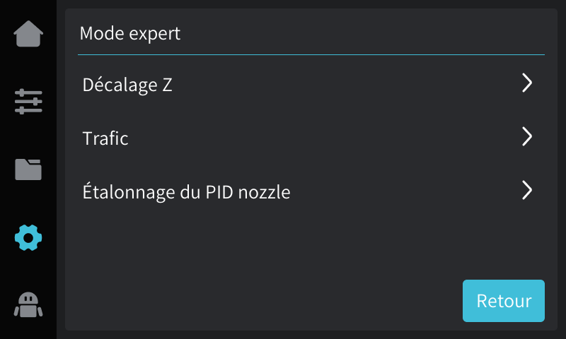

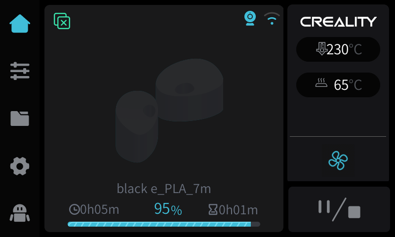

Mise en fonction
Au démarrage
Un écran statique puis une animation en boucle quelques secondes (~15 à 30 secondes)
image.jpeg.10dd55cf1f3672edbf07b6299dfa22c9.jpeg image.gif.13d3b5d56564131cd5ee02b8dcc393a7.gif
Au premier démarrage

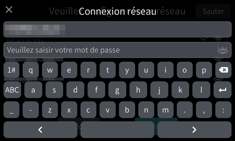

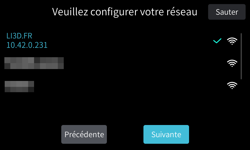

Écran "Sélection langue", acceptation de la "Politique de confidentialité",
image.png.77ef2c9e6f9730aa82394594c2b4fced.png image.png.387c5f2423262bd4cff2480fa886f2b5.png
configuration réseau Wi-Fi,
image.thumb.jpeg.b847592c5fb3b68a92683fd841961168.jpeg image.png.913041e5e1ffcbbbff46380ab7caf81b.png image.png.15fdfeb88348d7f1e5aa3f487e86d161.png
paramétrage du fuseau horaire, choix du serveur Creality Cloud, puis "Démarrer la détection" sur l'écran "Vérification automatique"

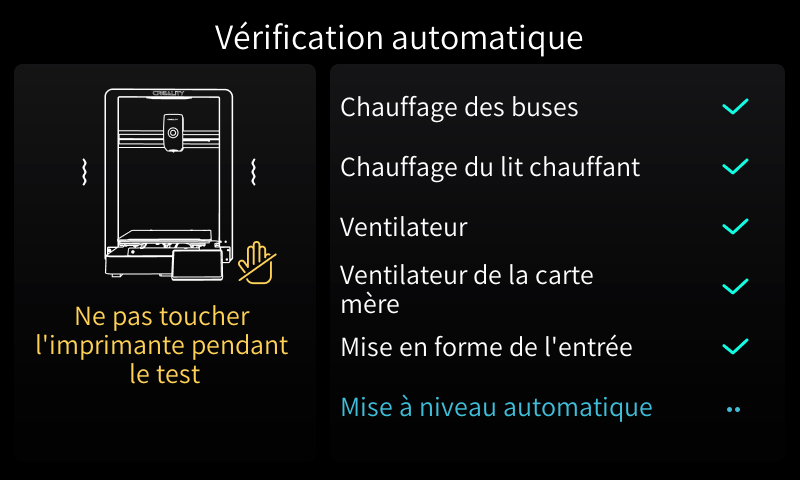

image.png.4400cca12ac5f9913d22f78530916ff4.png image.png.7ef41f06b906c332cac1606fddce7b09.png image.png.bcd023234ffb393dad74daeb4afa1c12.png
~15 minutes pour réaliser les rapides, quatre premiers teste, et testes de résonances X et Y ("Mise en forme de l'entrée"), et mise en chauffe, essuyage du nez de la buse, détermination automatique du Z-Offset et leveling ("Mise à niveau automatique"), avant de valider "Autocontrôle achevé"
image.png.66cd48e1d58f58f0967591ca106afc92.png image.png.e6c307a3b4803d93b6fb12f023fbc3f0.png image.thumb.jpeg.953dae89d4452c9c49d997ef08625db3.jpeg
et d'arriver à
l'écran d'accueil
Pas de filament d'inséré.
S'il y a la "Nebula Camera" de connecté, et un filament détecté par le capteur de fin de filament ou que l'on a débranché le capteur de fin de filament.
ou de

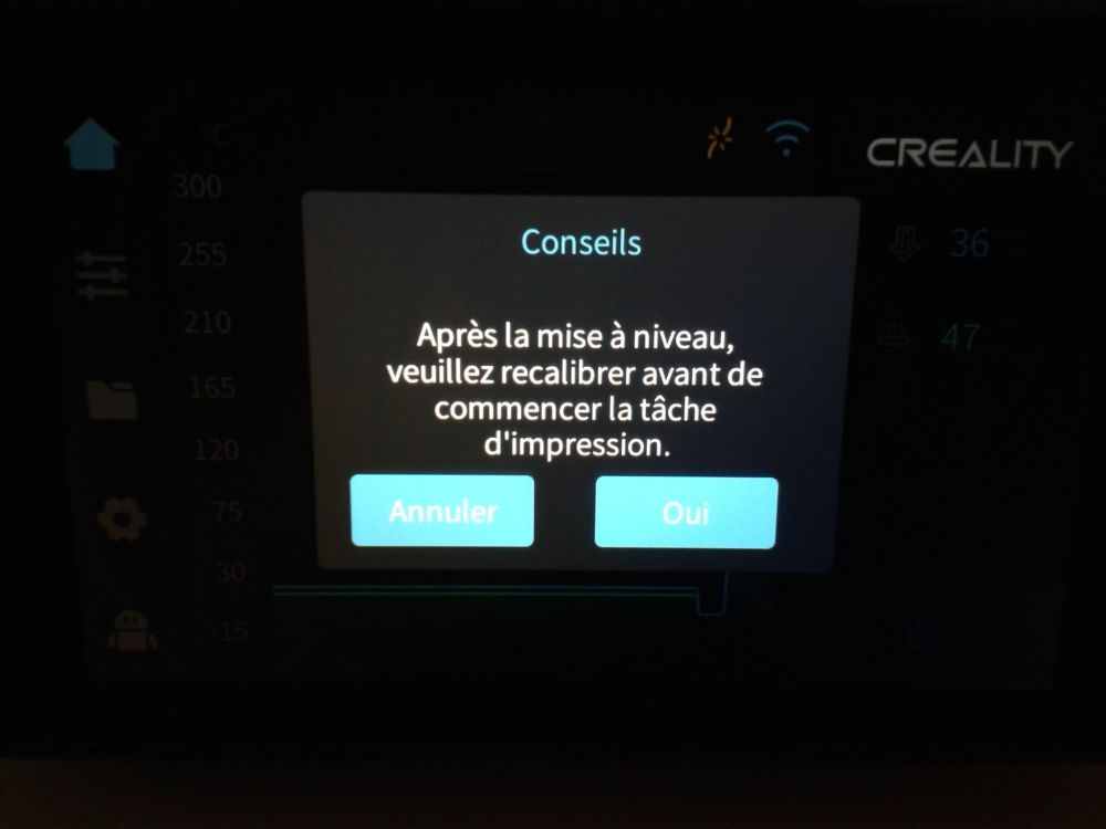

mise à jour disponible
si connecté en Wi-Fi et qu'une mise à jour est disponible
si alors, on clique "Télécharger" pour l'installer
IMG_20240827_133250_q85_.thumb.jpg.0f8743677d873c82a90b66c8c9f877df.jpg reboot IMG_20240827_133641_q85_.thumb.jpg.f46510641aa04190c695d11bb8205ff9.jpg

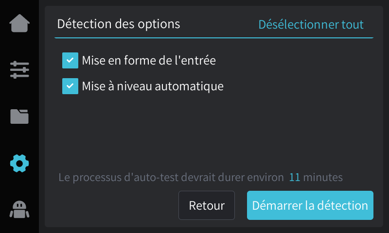

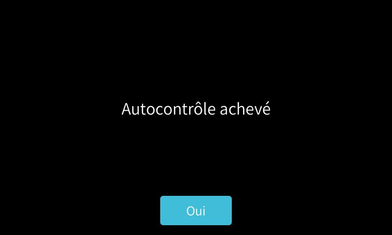

Par précaution, après une mise à jour, il faut refaire la détection des résonances ("Mise en forme de l'entrée") et, détermination automatique du Z-Offset et auto-leveling ("Mise à niveau automatique").
 image.png.a5dc5664771c41c5167dc5d5f71d2773.png image.png.f2a752be1422f8e55f70385b98827935.png ...

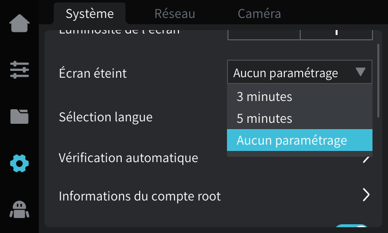

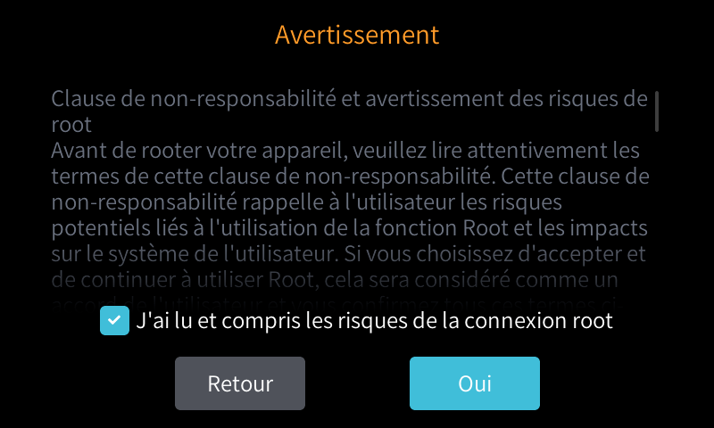

Astuce pour réactiver le "guide" de premiers démarrages
afin d'en faire de belles captures d'écran, j'ai eu besoins de ...
Révélation

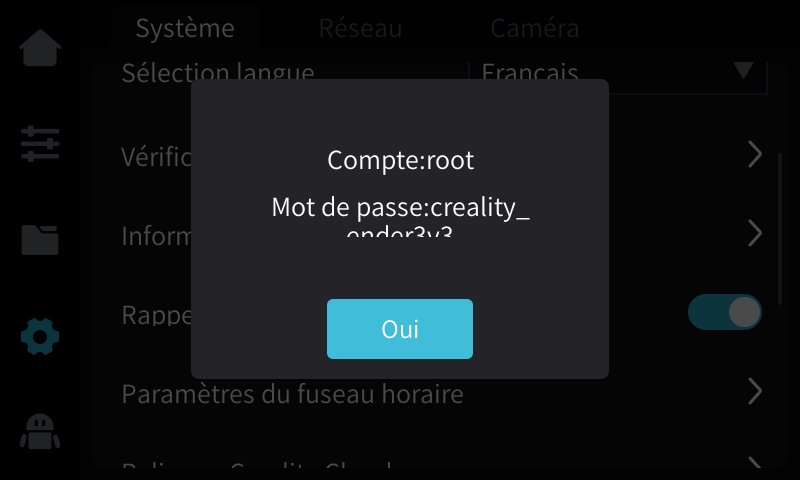

Après avoir activé le mode root (Système -> Informations du compte root),
via une connexion SSH,
via "vi", modifier le fichier "/usr/data/creality/userdata/config/system_config.json" pour y mettre à 1 au lieu de 0 les valeurs des attributs "self_test_sw" et "enableselftest",
est faire un "reboot".
Forcement, il m'est difficile de réaliser une capture d'écran du choix du réseau Wi-Fi quand il n'y a pas de connexion réseau configuré…

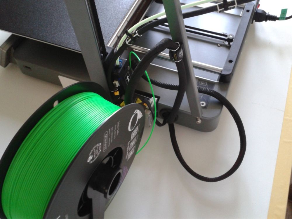

Il faut ensuite

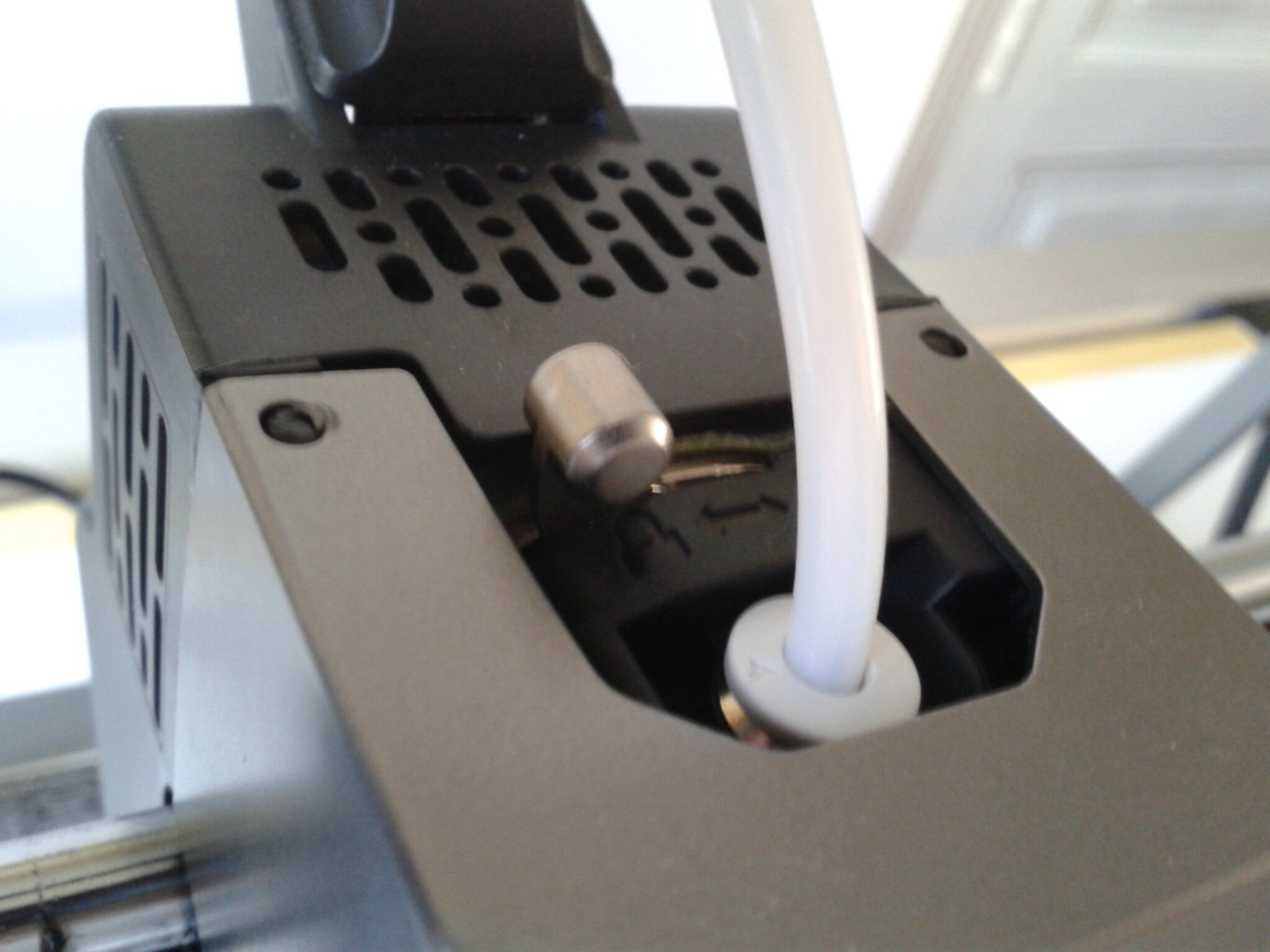

mettre en place une bobine de filament et charger le filament
On peut remarquer une led bleu témoin qui s'allume quand on passe le filament dans le capteur de fin de filament.
image.thumb.jpeg.8a9d748665cb127dc0a9dc248ebabb89.jpeg image.thumb.jpeg.ccbb2fd442da55eeacd23ac452959888.jpeg
En plus, on peut éventuellement vérifier que sur l'écran de contrôle, il n'y a plus l'icone en haut à droite qui symbolise que le détecteur de fin de filament ne détecte pas de filament (le truc jaune à côté de l'icone de la connexion Wi-Fi) .
e3v3p_screen_2024-08-28_11-41-10.png.59c310fa3c89ae319ff3d51f08099ba0.png e3v3p_screen_2024-08-28_11-41-21.png.dd5e045e580a7b4e563ca2611af2a684.png

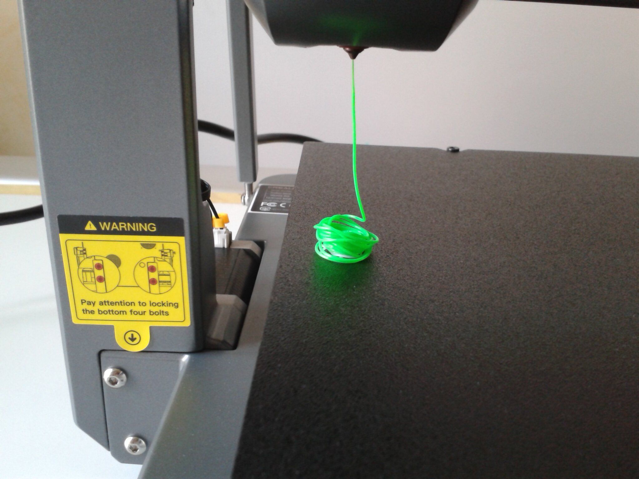

Déconnecter le tube PTFE de la tête pour après avoir basculé le levier de l'extrudeur en position déverrouillée, introduire le filament dans l'extrudeur ( légèrement forcer, on doit pouvoir introduire plus de 5 cm de filament pour garantir qu'il est bien arrivé au niveau des roues crantées d'entrainement du filament de l'extrudeur ) puis repositionner le levier de verrouillage de l'extrudeur en position verrouillé et reconnecter le tube PTFE
IMG_20240828_114908_q85_.thumb.jpg.b4c2fe1c53e5412c764cbf616f66d952.jpg IMG_20240828_114925_q85_.thumb.jpg.52fb71ff91f1efceab9741a0fdef322f.jpg IMG_20240828_114930_q85_.thumb.jpg.91de53ac207a9538297b9876907f94e7.jpg IMG_20240828_115001_q85_.thumb.jpg.9f7a7878d1a730077962ec32a5830464.jpg IMG_20240828_115029_q85_.thumb.jpg.ed6e8711a7f76e18108e310c70364f0a.jpg
Faire alors une demande d'extrusion pour vérifier que le filament se trouve bien correctement inséré, ne bloque pas et s'extrude correctement.
image.png.52aed0b58fe3933036d8cffc1d1493b2.png image.png.1d0530e2d8693b72ed14e905f085e645.png image.png.df8c93a81e30b490a037242e7f5a8ba3.png image.png.6b928cdf0152495595e76a15040a6b7f.png image.png.344e680c272c04a3f9c33d972f6b2e21.png image.png.98a557c0dc51946eb5c8f1556899fbd8.png
D'ici, on peut alors regarder pour lancer la première impression
éventuellement
nettoyer et lubrifier les tiges lisses avec quelques gouttes d'un lubrifiant adapté (celui fourni ou par exemple du 3-en-un technique l'huile de vaseline spéciale micro mécaniques) sur un Sopalin propre
nettoyer le plateau avec de l'IPA a 99.9% et un Sopalin propre, car rien que des traces de doigts peuvent gêner l'adhérence

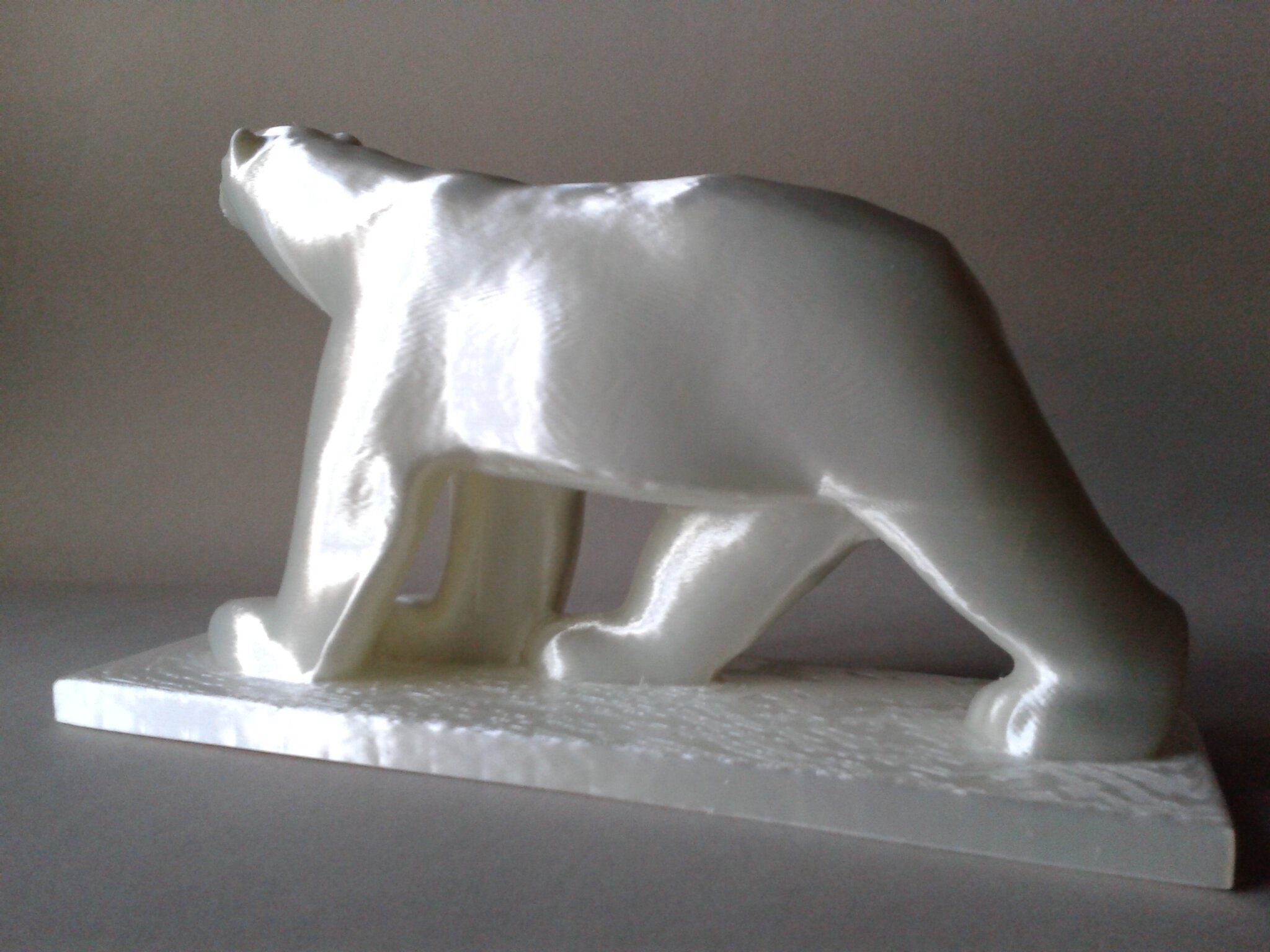

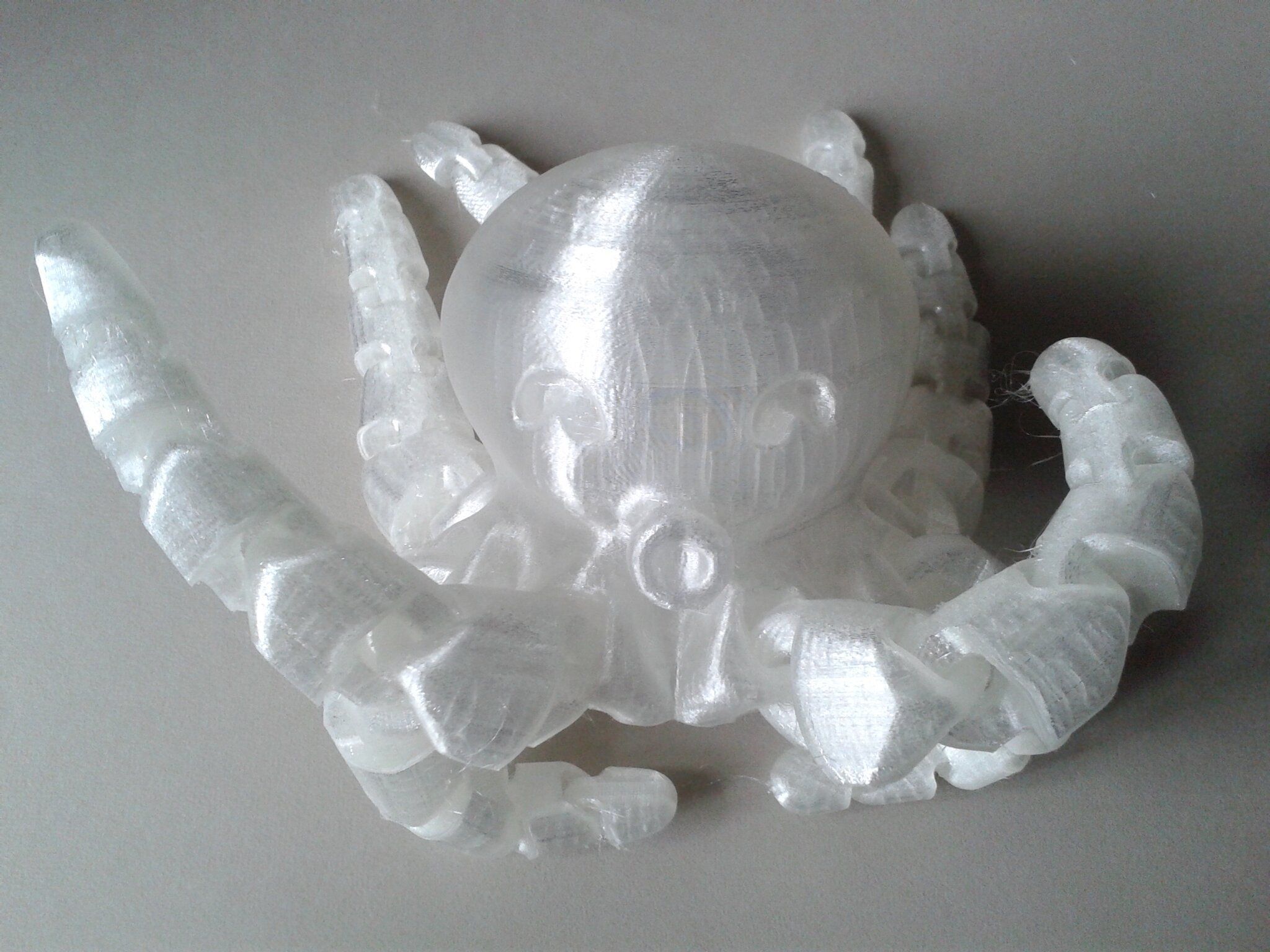

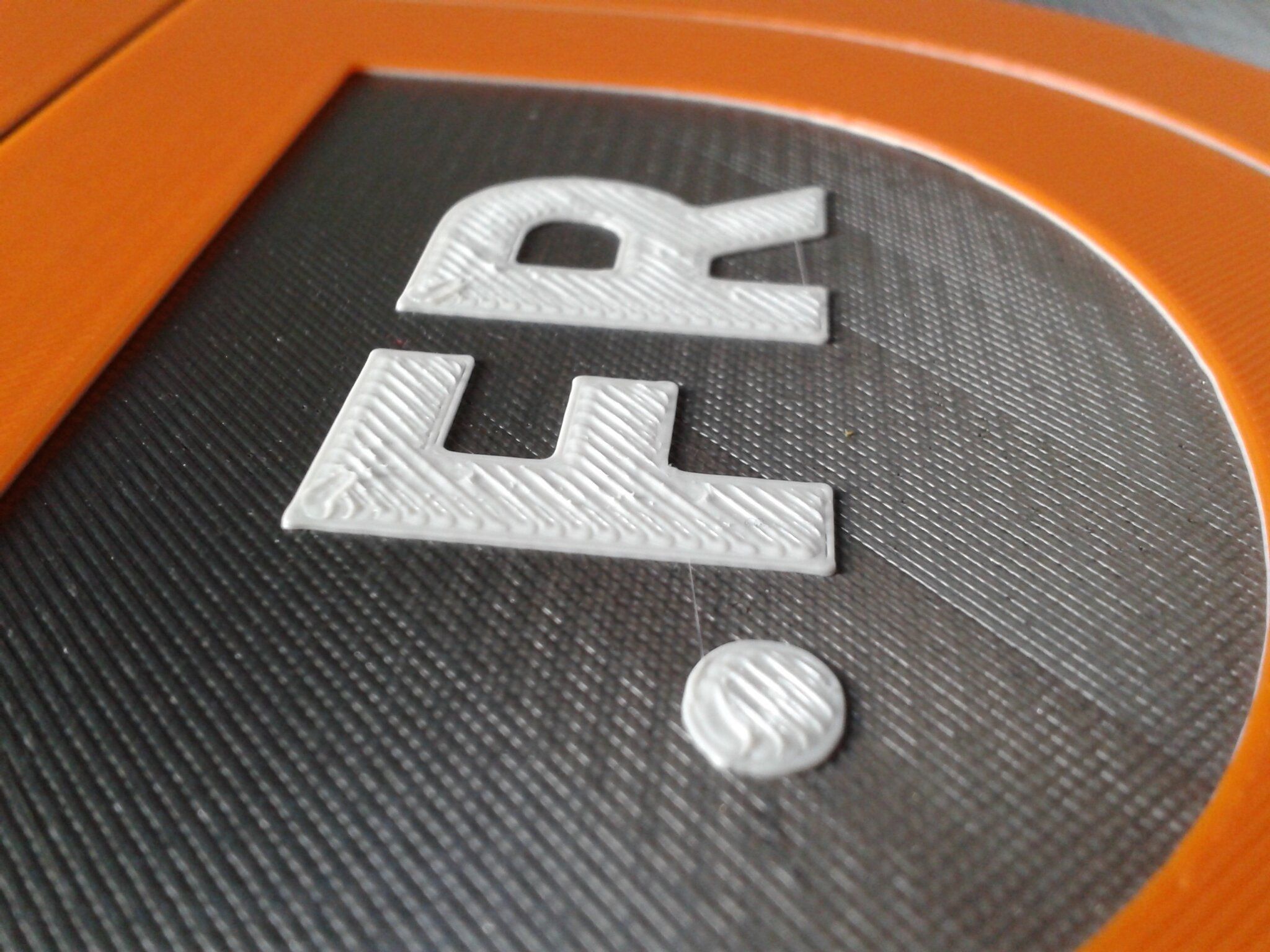

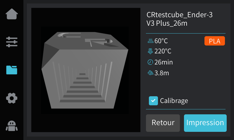

Impressions de tests, pré-tranchées fournies
Sur la clé USB

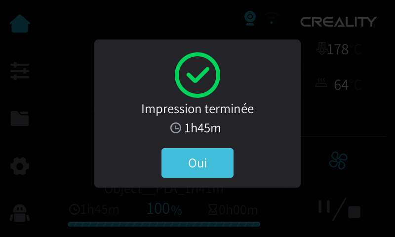

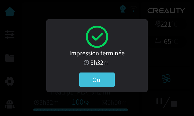

e3v3p_screen_2024-08-31_13-35-31.png.4b36a8b66d72419c86ea3d3b083c703d.png e3v3p_screen_2024-08-31_13-36-07.png.33210e6eba2a14da28d5ae67d397c508.png
Je n'ai pas imprimé les fichiers sur la clé USB, mais ceux en mémoire interne de la machine.
En mémoire de l'imprimante
( juste après MAJ firmware v1.2.3.8 )
image.png.9f2ef25e8d4991235847a1acc19180cd.png e3v3p_screen_2024-08-27_14-51-23.png.ca0b0ea60a332d5c55c2f41aa06b799d.png e3v3p_screen_2024-08-27_14-51-57.png.c199291669749debe0625f3d0557586c.png
md5sum des fichiers .gcode en mémoire de l'imprimante ( juste après MAJ firmware v1.2.3.8 )
Révélation
root@Ender3V3-Plus-6E11 /root [#] md5sum /usr/data/printer_data/gcodes/*
42a6d13063f00de3c2ce7acbe2e007c3  /usr/data/printer_data/gcodes/3DBenchy-Ender-3 V3 Plus_14m26.gcode
1b3154935909c494953cf6873501a90f  /usr/data/printer_data/gcodes/3DBenchy-Ender-3 V3 Plus_14m28.gcode
75129c6bf35c13f443293761054d8f22  /usr/data/printer_data/gcodes/CRtestcube_Ender-3 V3 Plus_26m.gcode
fd5f027bd430ed2baa6a40ce2c4f60c3  /usr/data/printer_data/gcodes/Cam-mount-Ender-3 V3 Plus_1h12m.gcode
e27897d4546a209e550157b0e0412463  /usr/data/printer_data/gcodes/Phone_Stand_V2 by Layer_Adder-Ender-3 V3 Plus_1h.gcode
069b57578b01888f678aad3ec8f61d3f  /usr/data/printer_data/gcodes/Scraper-Ender-3 V3 Plus_34m.gcode
d45287787bb868dafd76d8a57fbdd210  /usr/data/printer_data/gcodes/Spool guider-part A 1213-Ender-3 V3 Plus_1h4m.gcode
aeddf3008d388806fc841a5f6cf3072a  /usr/data/printer_data/gcodes/Spool guider-part B 1213-Ender-3 V3 Plus_20m.gcode
e9c43d70a0e55dd74d2e8f61b143dbc1  /usr/data/printer_data/gcodes/ksr_fdmtest_v4 by Autodesk&kickstart-Ender-3 V3 Plus_1h58m.gcode
2a7c32110e33bacc9b9318bd9336e86e  /usr/data/printer_data/gcodes/top-spool-holder-Ender-3 V3 Plus_1h41m.gcode
0735fdcec981e3fff609892087f8c0a0  /usr/data/printer_data/gcodes/top-spool-holder-ender-Ender-3 V3 Plus_2h2m.gcode

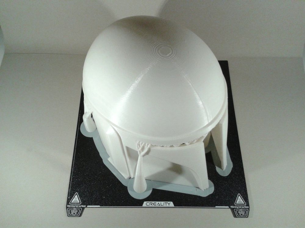

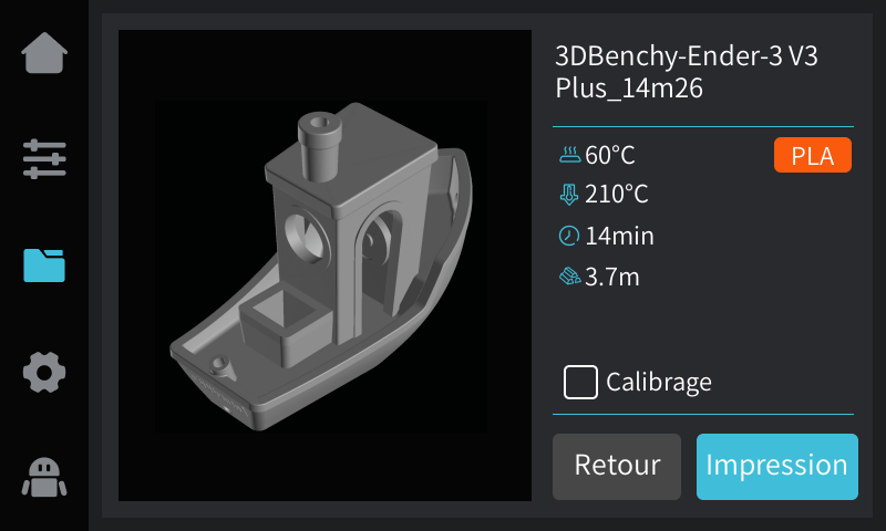

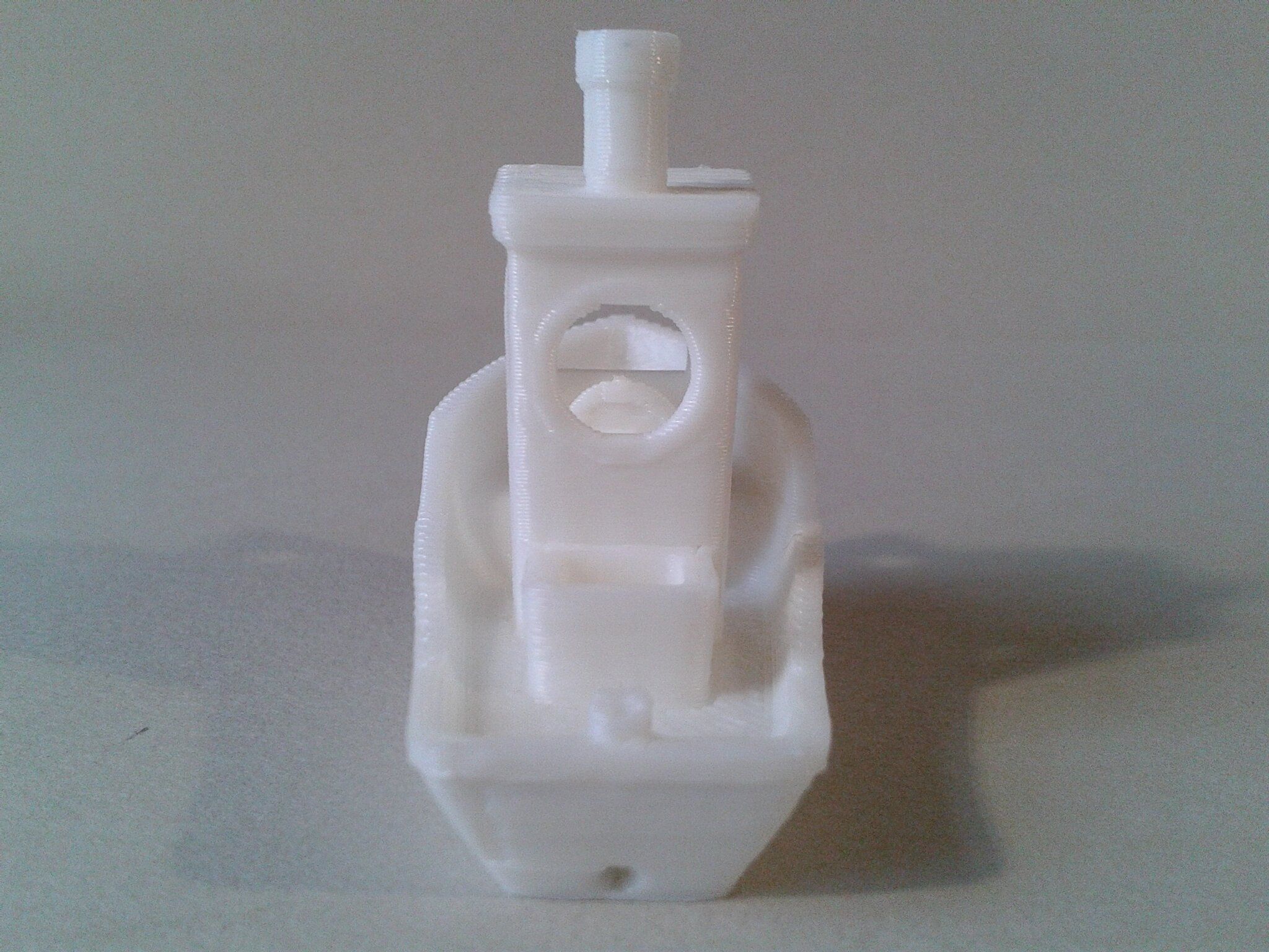

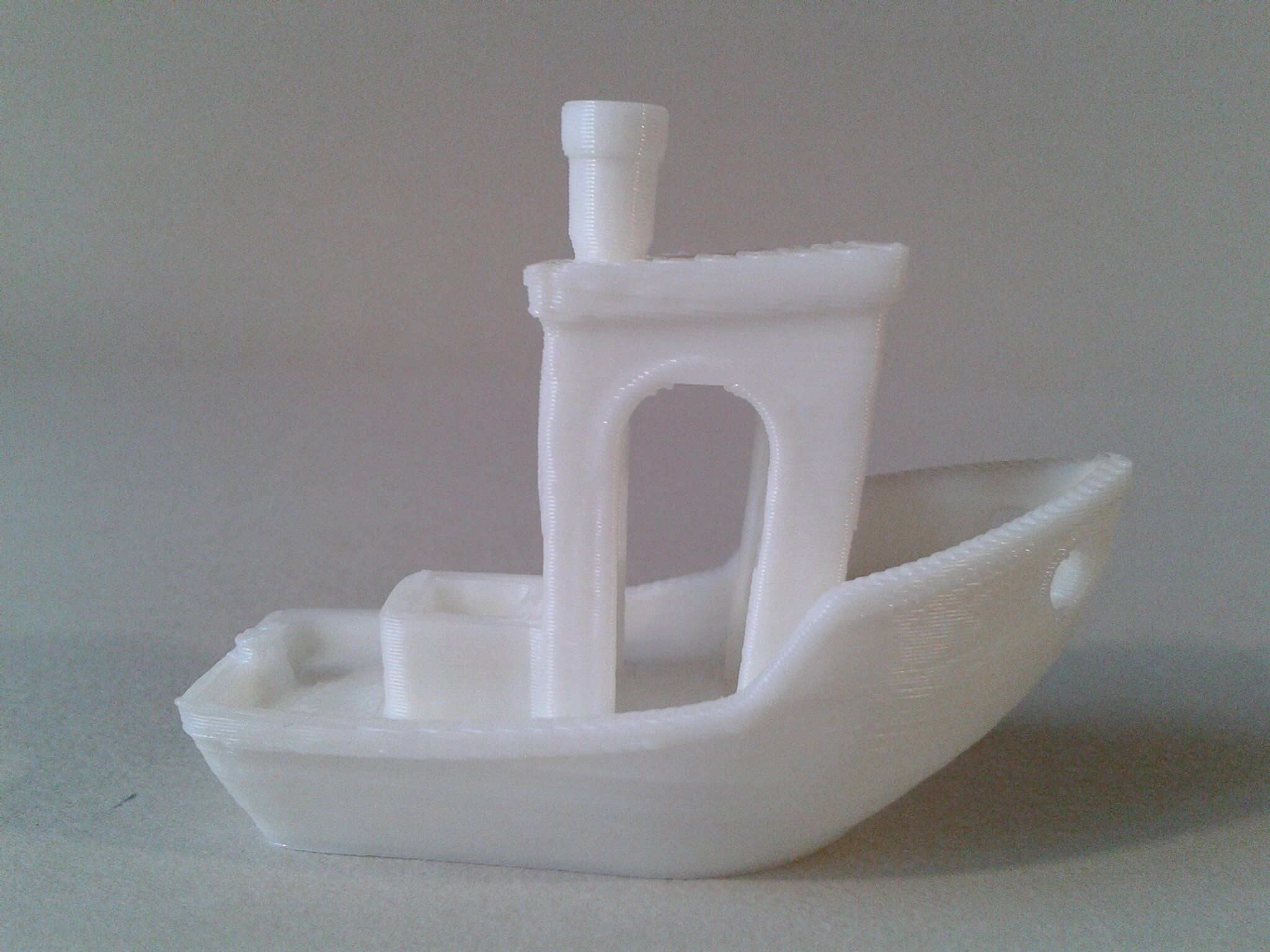

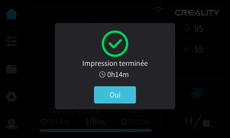

md5sum du fichier imprimé > 42a6d13063f00de3c2ce7acbe2e007c3
Filament > Hyper PLA White Creality
e3v3p_screen_2024-08-27_15-50-15.png.e42cdb1737b4ce765236f44be5bedaef.png image.png.55d019a3c5c1a30676d1b18d0fdaa572.png image.png.5e3cfb0c8281b88366bac03ae337cd6b.png image.thumb.jpeg.e6b00b9e2f362e8455dbacf46e75ba1d.jpeg image.png.644d1478a45ac292194bd92a09b66ad0.png image.thumb.jpeg.cfc3f01f637720f9f7f6b4c389dc5a84.jpeg IMG_20240828_121941_q85_.thumb.jpg.b58fe61e8949794d0e4bfd0e358a8f8c.jpg IMG_20240828_121835_q85_.thumb.jpg.8176b153c2c82d6c587b22e790c26191.jpg IMG_20240828_121922_q85_.thumb.jpg.97ddd02779f337f4bce89c33c2b6b5bf.jpg IMG_20240828_122921_q85_.thumb.jpg.452618d3ead7be9379906c4cb93b848b.jpg
IMG_20240830_172418_q85_.thumb.jpg.03b4ae3eb9c5755e7c4f33a9026e152d.jpg IMG_20240830_172424_q85_.thumb.jpg.06f3511b4ca50cc2899344b635a9af61.jpg IMG_20240830_172431_q85_.thumb.jpg.126a7cdd5e123647e4279d6d11eb3631.jpg IMG_20240830_172441_q85_.thumb.jpg.fe13d1084f788021085352985785f643.jpg IMG_20240830_172447_q85_.thumb.jpg.ea8d72f83487e0d93db3ed9c5a0aee86.jpg IMG_20240830_172456_q85_.thumb.jpg.25f761bb8f88e3013da584f4ecf21310.jpg IMG_20240830_172503_q85_.thumb.jpg.cdb135087cd46b7ab43107f19d5a5c3f.jpg IMG_20240830_172511_q85_.thumb.jpg.06ce075d1f2b62287613d08bc7de5986.jpg IMG_20240830_172518_q85_.thumb.jpg.49e1ad5f8379c920577643c13c6d7d53.jpg
e3v3p_screen_2024-08-27_15-50-00.png.b31cbf28a1d79f6a8e23fe483104ba0a.png e3v3p_screen_2024-08-28_12-28-57.png.a5675c430d1c36d311b4a2f0ca0014c3.png image.png.3ce1ba31b5c940aa7c9b73ffb8f76500.png e3v3p_screen_2024-08-28_12-50-20.png.84d8169ab3be1f209e111624dc114219.png IMG_20240828_125723_q85_.thumb.jpg.7ad703518ef1d6e4e9824a12022cd130.jpg IMG_20240828_125903_q85_.thumb.jpg.f59de0cffab600064d1d6e393a028014.jpg IMG_20240828_125917_q85_.thumb.jpg.cb71820a16538a971c7a53f34e5645f0.jpg
IMG_20240830_172605_q85_.thumb.jpg.ae0867527ac974eb60db5318063695dd.jpg IMG_20240830_172610_q85_.thumb.jpg.437eb3ba3409d9106b16b31a93edb3fa.jpg IMG_20240830_172617_q85_.thumb.jpg.ab04e3b8c159e505fb6a8df86372bb1b.jpg IMG_20240830_172625_q85_.thumb.jpg.257c4f04b1db3b61c8665edf92aedd1b.jpg IMG_20240830_172631_q85_.thumb.jpg.bbeca0de0f9525d95a0b09f62abcf30e.jpg IMG_20240830_172637_q85_.thumb.jpg.ec545e20e5f5155b48b6c942da853666.jpg IMG_20240830_172643_q85_.thumb.jpg.a802caedd90e45c9ed689c8e563c536d.jpg IMG_20240830_172650_q85_.thumb.jpg.12e3d8a9be6613f7f44a3dbfc0ac73f2.jpg IMG_20240830_172702_q85_.thumb.jpg.d0678745ff9a0a342463d26d590b0b49.jpg IMG_20240830_172708_q85_.thumb.jpg.5b31ba06638d892a84e90e5e3ea69c15.jpg IMG_20240830_172717_q85_.thumb.jpg.e66d33d6501b8feb176a28b6dd32333e.jpg

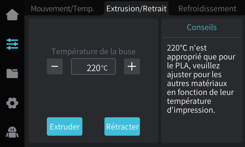

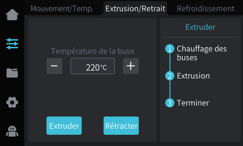

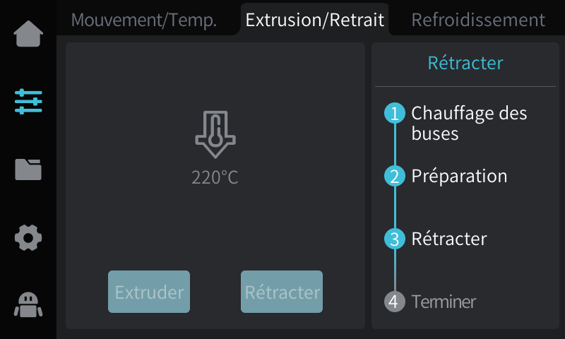

Changement de filament
Même si l'idéal pour éviter un risque de morceau de filament qui reste dans l'extrudeur, c'est de déconnecter le tube PTFE a l'entrée de la tête d'impression, pour couper l'ancien filament à ras de l'entrée de l'extrudeur puis via l'écran de contrôle de faire des demandes extrusions tout en poussant le nouveau filament jusqu'à ce qu'il soit entrainé par l'extrudeur et avoir passé un volume suffisant du nouveau filament afin d'avoir correctement purgé.
Comme il y a l'option "Retracter" et pour la tester
Il semble que lors d'une demande de rétraction, il y a automatiquement de fait une extrusion ... ( lors de l'étape "Préparation" et cette extrusion avant de rétracter est idéal pour réduire la possibilité d'un blocage du filament lors de sa rétraction. )
e3v3p_screen_2024-08-28_13-05-17.png.605912db4cc711678280969c03f65680.png image.thumb.jpeg.950df881d84da94769ee87c9309a83e2.jpeg e3v3p_screen_2024-08-28_13-06-24.png.dbdfc3d1d321f122d38d782ea22cb45a.png
Déverrouillage de l'extrudeur, retrait du tube PTFE et extraction manuel en tirant sur le filament s'il ne sort pas tout seul.
(Idéalement déconnecter le tube PTFE avant la demande d'extrusion pour rapidement (avant que la pointe de filament ne refroidisse et durcisse,) placer le levier de l'extrudeur en position déverrouiller et tirer le filament juste après la rétraction.)
IMG_20240828_130909_q85_.thumb.jpg.b032c76e81fe0645b2b66844f003cef9.jpg IMG_20240828_130917_q85_.thumb.jpg.fee8dc35a139b0ee43c3b6c11f340f3d.jpg IMG_20240828_130946_q85_.thumb.jpg.f0b49bac190f6cca78dec6cd041ca516.jpg
Couper le bout de filament partiellement fondu pour faciliter son passage et éviter tous blocages dans le tube PTFE et capteur de fin de filament avant de son retrait manuel
Préparer et charger la nouvelle bobine
On coupe afin d'avoir une pointe et un filament bien droit.
IMG_20240828_130222_q85_.thumb.jpg.db85dd8bc63a0972615001d84de88261.jpg IMG_20240828_130257_q85_.thumb.jpg.5298039a3a7f5d6ff6d8b3de608e3838.jpg IMG_20240828_131203_q85_.thumb.jpg.76622f2daaad2b6075fb67d52a950682.jpg
Chargement sur le porte-bobine et passage du filament dans le capteur de fin de filament et jusqu'à l'autre extrémité du tube PTFE de guidage
IMG_20240828_131251_q85_.thumb.jpg.2595526f41fc58332eec2e09981943ba.jpg IMG_20240828_131302_q85_.thumb.jpg.192f40730c11d381d21d759a576389bf.jpg IMG_20240828_131241_q85_.thumb.jpg.441fef1d4a6663ce4ca0fa2cdf59636e.jpg
Introduire le filament dans l'extrudeur ( forcer légèrement pour passer les roue dentée d'entrainement du filament de l'extrudeur ), repositionner le levier en position verrouillé, reconnecter le tube PTFE, faire une demande d'extrusion pour vérifier que tout semble correcte et pour purger.
IMG_20240828_131325_q85_.thumb.jpg.2a09753e619c3d0e91711697e6524426.jpg IMG_20240828_131344_q85_.thumb.jpg.d1fdab6de8626ef720617d27ffa82b5b.jpg image.png.c1a039e38797e179fbd3fd9307cbbc7e.png IMG_20240828_131541_q85_.thumb.jpg.8cc5ab4b501f65398ea844cd1acf79c0.jpg

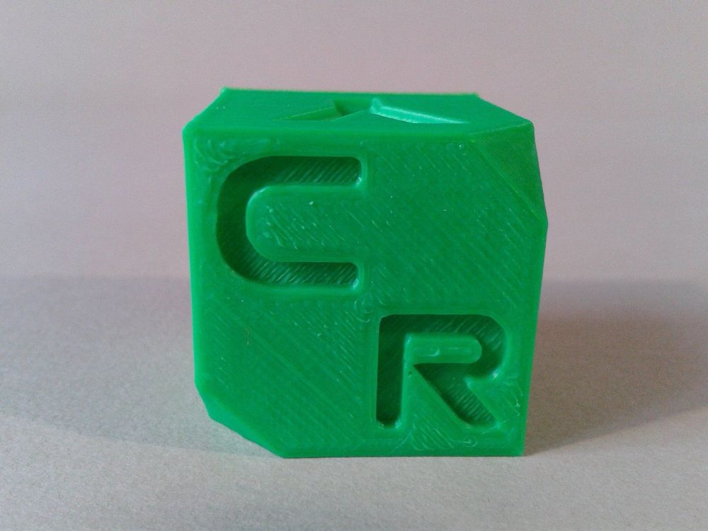

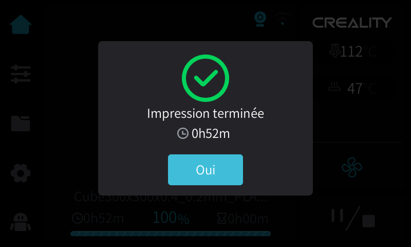

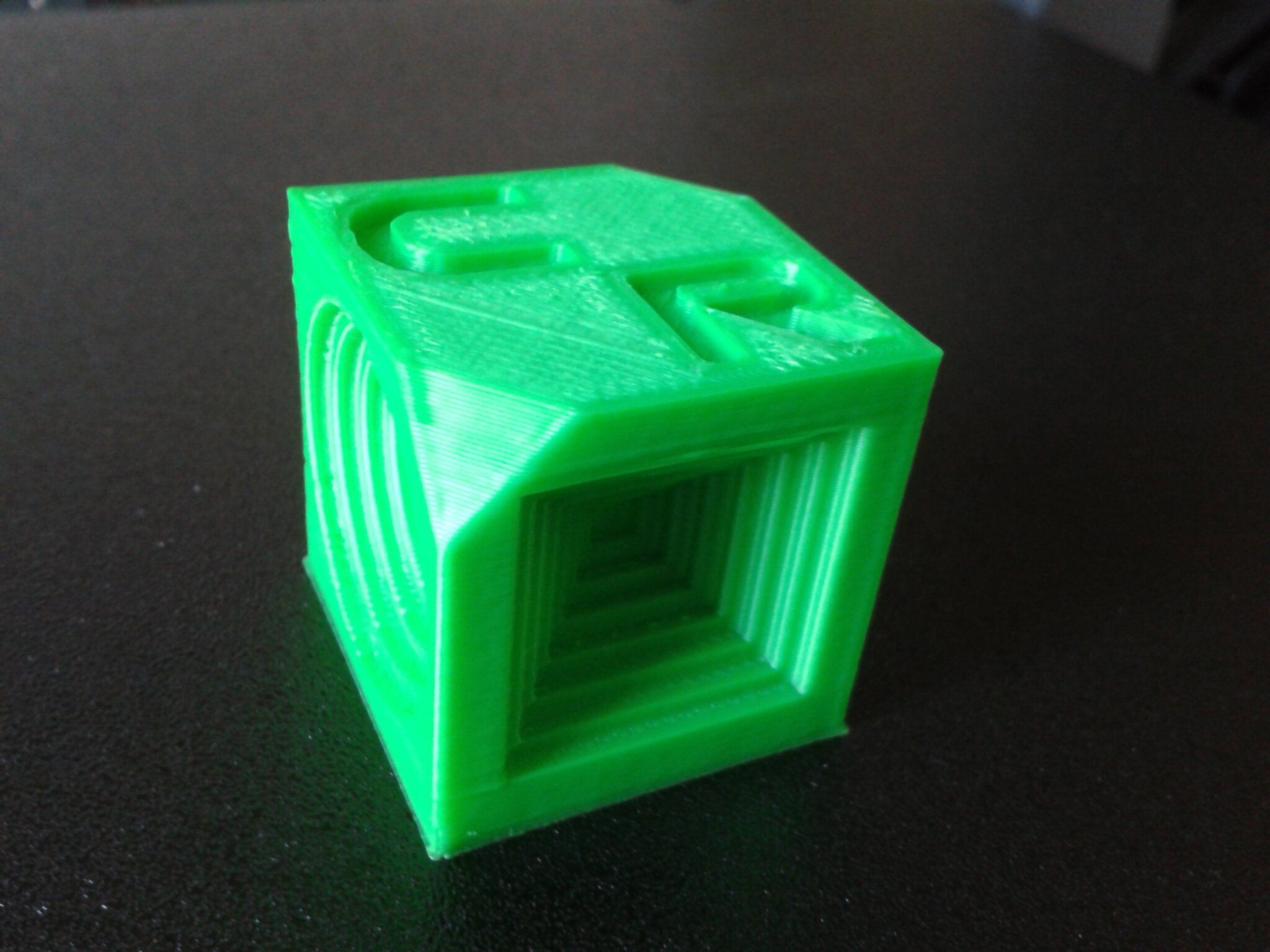

Filament > CR-PLA Fluo-Green Creality
e3v3p_screen_2024-08-27_15-19-53.png.513ee12d9c749d5eeea6e5c39e7e58cf.png image.png.28d7293525a49f4d12dd3f07afd26ef9.png image.png.eb010e933e5ce41a5337782e544e9e46.png IMG_20240828_132522_q85_.thumb.jpg.94a6e8f1f48f5b3e0b0d76683229bc5c.jpg e3v3p_screen_2024-08-28_13-45-48.png.ee81a9d12fcffbc0468339025f74f968.png image.thumb.jpeg.de692ebd738adf0f9d89f8cd6cb61a1a.jpeg image.thumb.jpeg.f3c4ab1f1c87caf46930c63109cda1ba.jpeg IMG_20240828_135639_q85_.thumb.jpg.935e1480761d9d7791f6f29497d347aa.jpg IMG_20240828_135623_q85_.thumb.jpg.eeb29408030cb3e666cda25d3ee69761.jpg
IMG_20240830_172731_q85_.thumb.jpg.98c7ae4f56c49ba0ddd028479df9e854.jpg IMG_20240830_172742_q85_.thumb.jpg.339d408efd1d8ca03370ca19f98c993d.jpg IMG_20240830_172749_q85_.thumb.jpg.5247d2bc74f95e9f8dd43565e6824133.jpg IMG_20240830_172754_q85_.thumb.jpg.d435b3bddf85a6ab4914eb4a2367f6fc.jpg IMG_20240830_172759_q85_.thumb.jpg.96e02c5119e31c06ec7075edfb342464.jpg IMG_20240830_172808_q85_.thumb.jpg.799b25cf5eb9b21e50a7232b20bf9384.jpg IMG_20240830_172816_q85_.thumb.jpg.a48a4f147cb07bb32eac76b780206cfe.jpg IMG_20240830_172825_q85_.thumb.jpg.b82cf19ceaa4a22f2628c5aa22b893d6.jpg
e3v3p_screen_2024-08-27_15-49-14.png.33f4c986b6eb7becd82659b5c2bb2aca.png e3v3p_screen_2024-08-28_14-20-01.png.177d5580e50bd32392358815d13ce41b.png e3v3p_screen_2024-08-28_15-17-15.png.e8338eb9c5cc7b4f314acd0bcf44a499.png e3v3p_screen_2024-08-28_15-39-52.png.f6990edda41dc61f77b4727b7ca5e19e.png IMG_20240828_154707_q85_.thumb.jpg.eec1c3cc7cdddf4808f094ea4ab1468f.jpg image.thumb.jpeg.33edd8e4816d1a1c552a2aff5dde5832.jpeg
IMG_20240830_173017_q85_.thumb.jpg.acecdeb04685d64fecd3382477f5f1fa.jpg IMG_20240830_173029_q85_.thumb.jpg.da787937ca25f0eb07f28e3755676f35.jpg IMG_20240830_173036_q85_.thumb.jpg.3e08c3f5bf0f4caf80b14330f7a14e21.jpg IMG_20240830_173047_q85_.thumb.jpg.181a235e3a18c39a7f5c841aa292c74f.jpg IMG_20240830_173055_q85_.thumb.jpg.85067f7fa3a7c310884fac5c26d95aad.jpg IMG_20240830_173101_q85_.thumb.jpg.4d6beb3b5af21aab5ee154d0768424dc.jpg IMG_20240830_173108_q85_.thumb.jpg.e20a4e13c75cc3409228972330381978.jpg IMG_20240830_173117_q85_.thumb.jpg.ca7d36b5537a416403b7c32c2bfc47bd.jpg IMG_20240830_173122_q85_.thumb.jpg.98b88ccf57dbb6248299e24716da5d04.jpg IMG_20240830_173146_q85_.thumb.jpg.0d180e8eb8640d5fbba48f9387023125.jpg IMG_20240830_173203_q85_.thumb.jpg.cbc7121d76f619ae2058e4d2aa44af8c.jpg

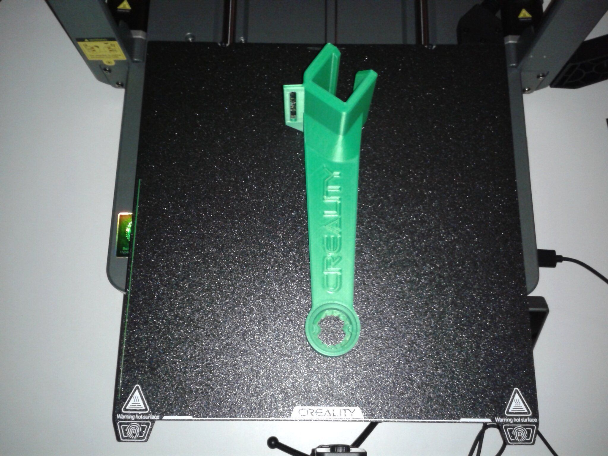

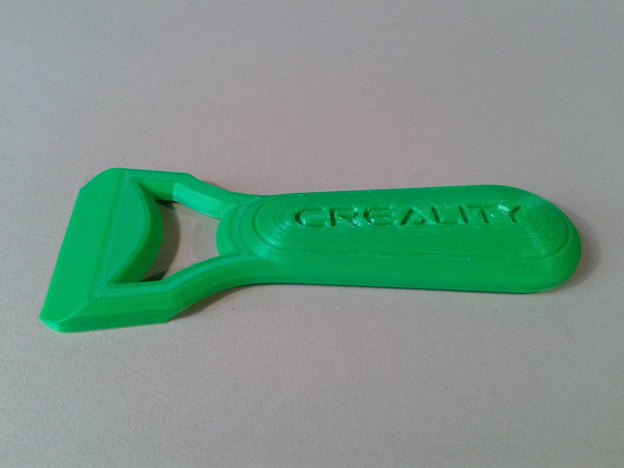

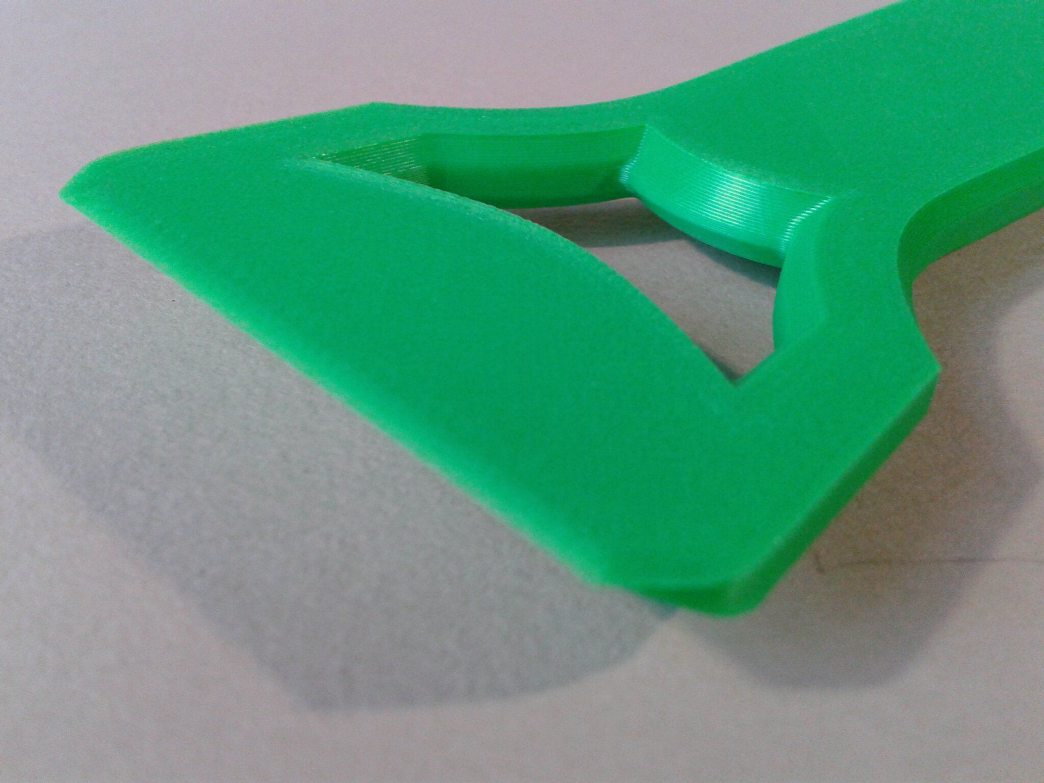

e3v3p_screen_2024-08-27_15-49-28.png.e4bdae38df4bcd91cac40fcca860b260.png image.png.d4cba0789683c6e2f2183daccffa8af4.png image.png.6181a05d46e1adb2133f7cbb6f3d7f02.png image.png.ad9723bdaebe3f0c2f123ebea5250893.png image.thumb.jpeg.377ced389f7f15274452719389db97eb.jpeg
IMG_20240830_172841_q85_.thumb.jpg.be6472f0f79bc1bc8cbbc821d00584c6.jpg IMG_20240830_172848_q85_.thumb.jpg.a1d11ea4daee197f0f807fba7b79b004.jpg IMG_20240830_172901_q85_.thumb.jpg.8d3a4e7f77ebb46e6fb4993919f1ae60.jpg IMG_20240830_172911_q85_.thumb.jpg.70fa8483e1829c13709320199910caee.jpg IMG_20240830_172926_q85_.thumb.jpg.f83a9733067c973207a549d743cdffb1.jpg IMG_20240830_172946_q85_.thumb.jpg.3973ac121d58a16bac0fbf0249dd62f6.jpg IMG_20240830_172953_q85_.thumb.jpg.800ab19ada951e73b0ab088d554708ec.jpg IMG_20240830_173004_q85_.thumb.jpg.d8f07335ecea7a40c08ae35ea313d0c8.jpg

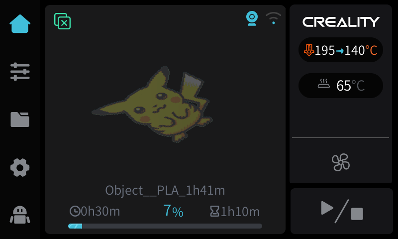

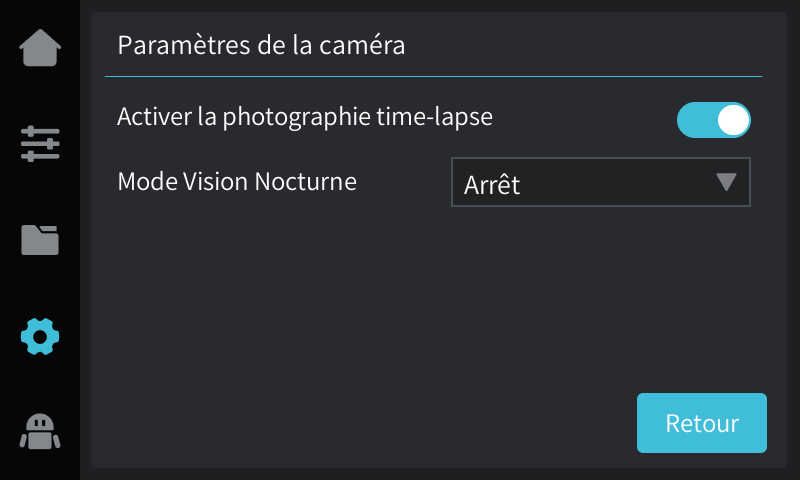

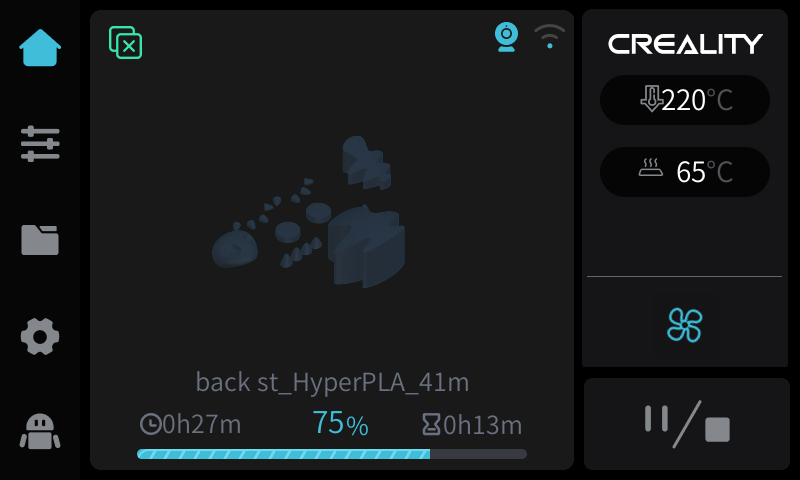

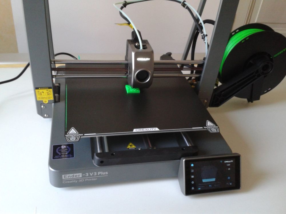

 Comme j'ai lancé cette impression après avoir connecté et configurer la "Nebula camera" du "Nebula Smart Kit" reçu
IMG_20240828_155809.thumb.jpg.1fed5e1bc0c11407d26f28e5dd4db9d0.jpg IMG_20240828_155857.thumb.jpg.16f9551937c1459b443efcd54d52927d.jpg IMG_20240828_155911.thumb.jpg.56c059c685433769cbc3af593bb9aaae.jpg image.thumb.jpeg.5620625f1be2b33fc004473acf2b9b30.jpeg
image.png.af0b484bdcd6fc79cf1da1c4921f9a89.png image.png.d9cd898c86f828d4f8aa234f7fc647ba.png image.png.32b0e8740ef6a4869193edefe251a598.png
Un fichier vidéo timelapse de l'impression est disponible en fin d'impression
image.png.603b1c054d82da2c228f3d711fd8a119.png image.png.979a366f3d20b5c93b6ab53d83c15125.png
Citation

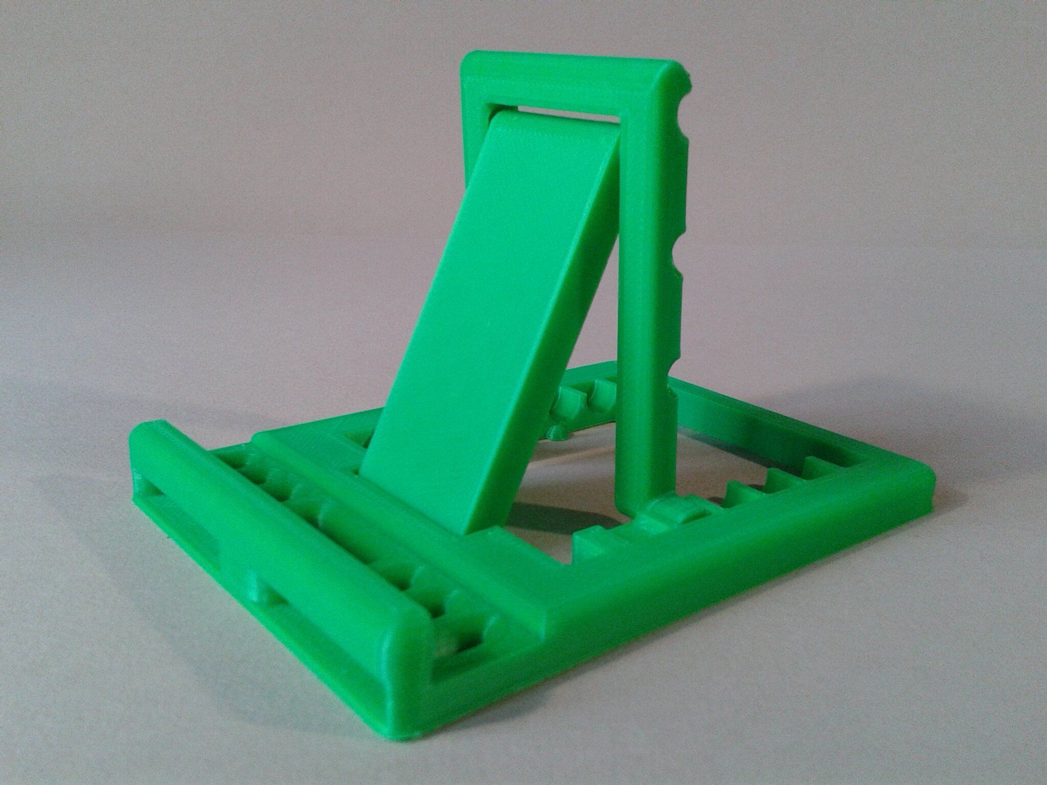

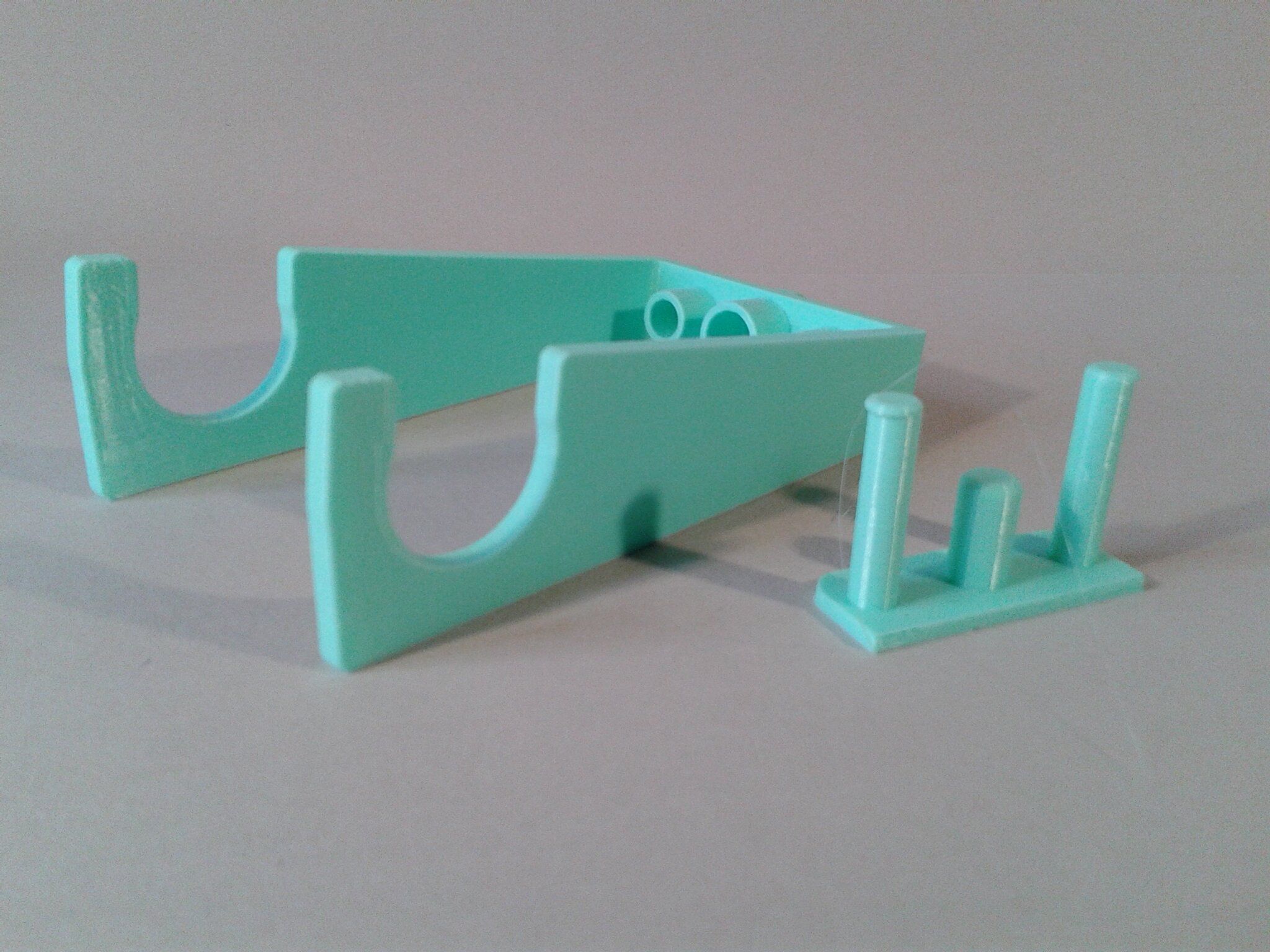

e3v3p_screen_2024-08-27_15-19-31.png.70350991dddf532e68decd25c438b45d.png e3v3p_screen_2024-08-29_14-06-29.png.cb460835a26b82a2f68e9e4e65f44a8a.png e3v3p_screen_2024-08-29_15-07-11.png e3v3p_screen_2024-08-29_15-15-32.png.9157ed44d7e669f741d11e9b4d986347.png image.thumb.jpeg.e3efc71e256e18110754ed166dc786ff.jpeg IMG_20240829_153328_q85_.thumb.jpg.2792bf0f934cfb80ca204488de44c9fa.jpg
IMG_20240830_173416_q85_.thumb.jpg.799a0aa4dca8bc3ad3094e5c65ad7c46.jpg IMG_20240830_173405_q85_.thumb.jpg.857a87d0d42434e001b19a0cf8a7683f.jpg IMG_20240830_173354_q85_.thumb.jpg.5c582dc524d80321abb0e9b7c94d475b.jpg IMG_20240830_173346_q85_.thumb.jpg.e24936b9aa5a63d69ac55b2f391bc3dd.jpg IMG_20240830_173316_q85_.thumb.jpg.d4b447b9d2acbe883af408ac322d1e00.jpg IMG_20240830_173251_q85_.thumb.jpg.07d4175786eefb4d12933570f3464c05.jpg IMG_20240830_173227_q85_.thumb.jpg.808baca57ce65889ae509ef2865a0d96.jpg IMG_20240830_173221_q85_.thumb.jpg.2b520fd41fc4f588ed7d4bc2bc27e16a.jpg
Citation

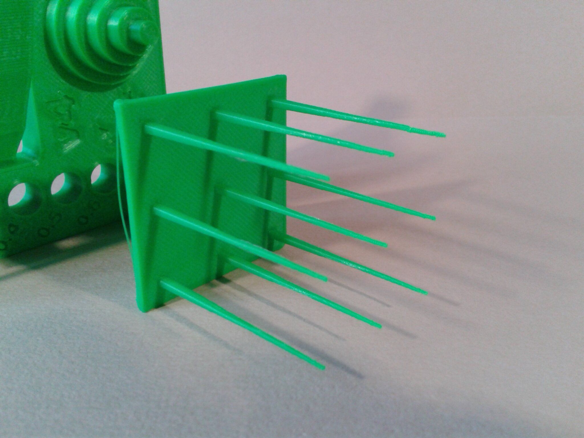

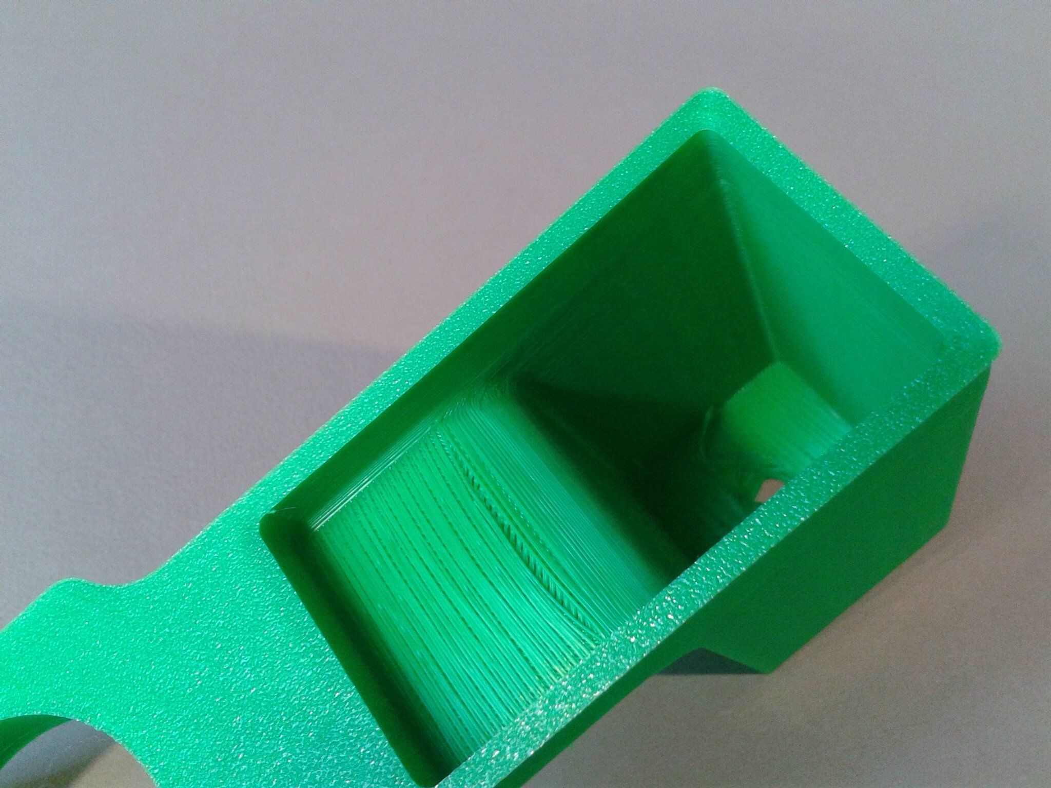

e3v3p_screen_2024-08-27_15-49-00.png.aabc8b9921366458d57698be03b514b3.png e3v3p_screen_2024-08-29_17-13-25.png.70224042ba6b59af587fc354320a551d.png e3v3p_screen_2024-08-29_17-39-34.png.afc4610a5973673499e889b9a3ddf48a.png IMG_20240829_182513_q85_.thumb.jpg.f8c4e6690282cdef96ae030907769fd0.jpg IMG_20240829_182530_q85_.thumb.jpg.4f3d0c33cbf2419b7a04985f2e76e4eb.jpg

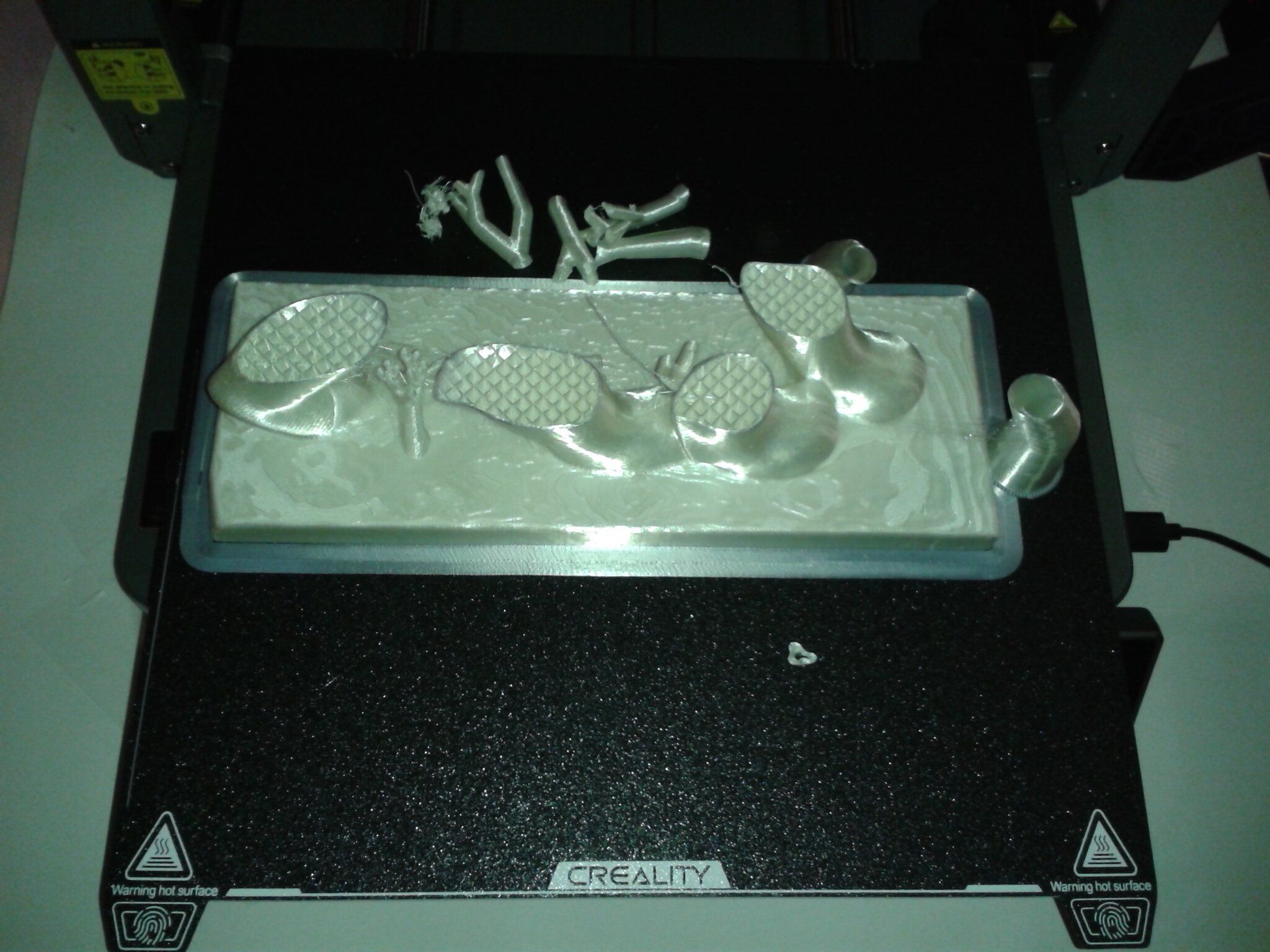

IMG_20240830_184239_q85_.thumb.jpg.da1dd2d6973c34a707515f8452e0ae44.jpg IMG_20240830_184320_q85_.thumb.jpg.150e86b25ab0666a625a100779757225.jpg IMG_20240830_184333_q85_.thumb.jpg.891f2eced663557ce9e86a2ff6c136ea.jpg IMG_20240830_184346_q85_.thumb.jpg.e58cd7c80a2551c9a708d8f98ab90686.jpg IMG_20240830_184407_q85_.thumb.jpg.3dbe779f3499776c7155eddb16e065d9.jpg IMG_20240830_184419_q85_.thumb.jpg.faeca97cb3e5035794696238120b0283.jpg IMG_20240830_184426_q85_.thumb.jpg.6f2895bf5d1a774efbaa238721d7cce7.jpg IMG_20240830_184526_q85_.thumb.jpg.baeb4c920cc3a80111ccf3553c522b03.jpg IMG_20240830_184552_q85_.thumb.jpg.f99fbd1c61ef9cfad296e7adf9b59705.jpg

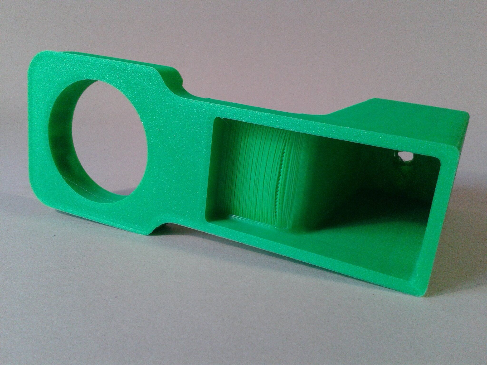

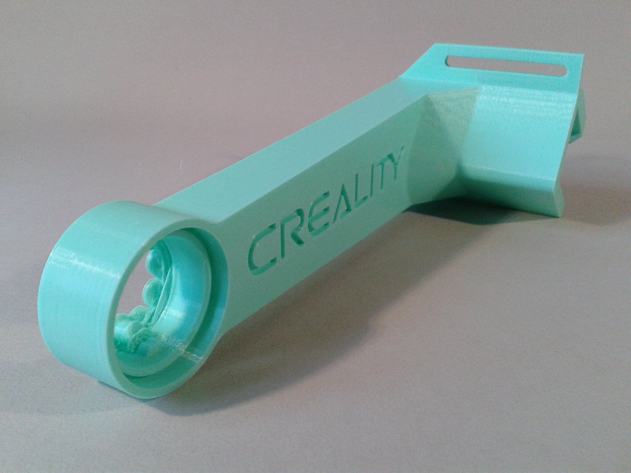

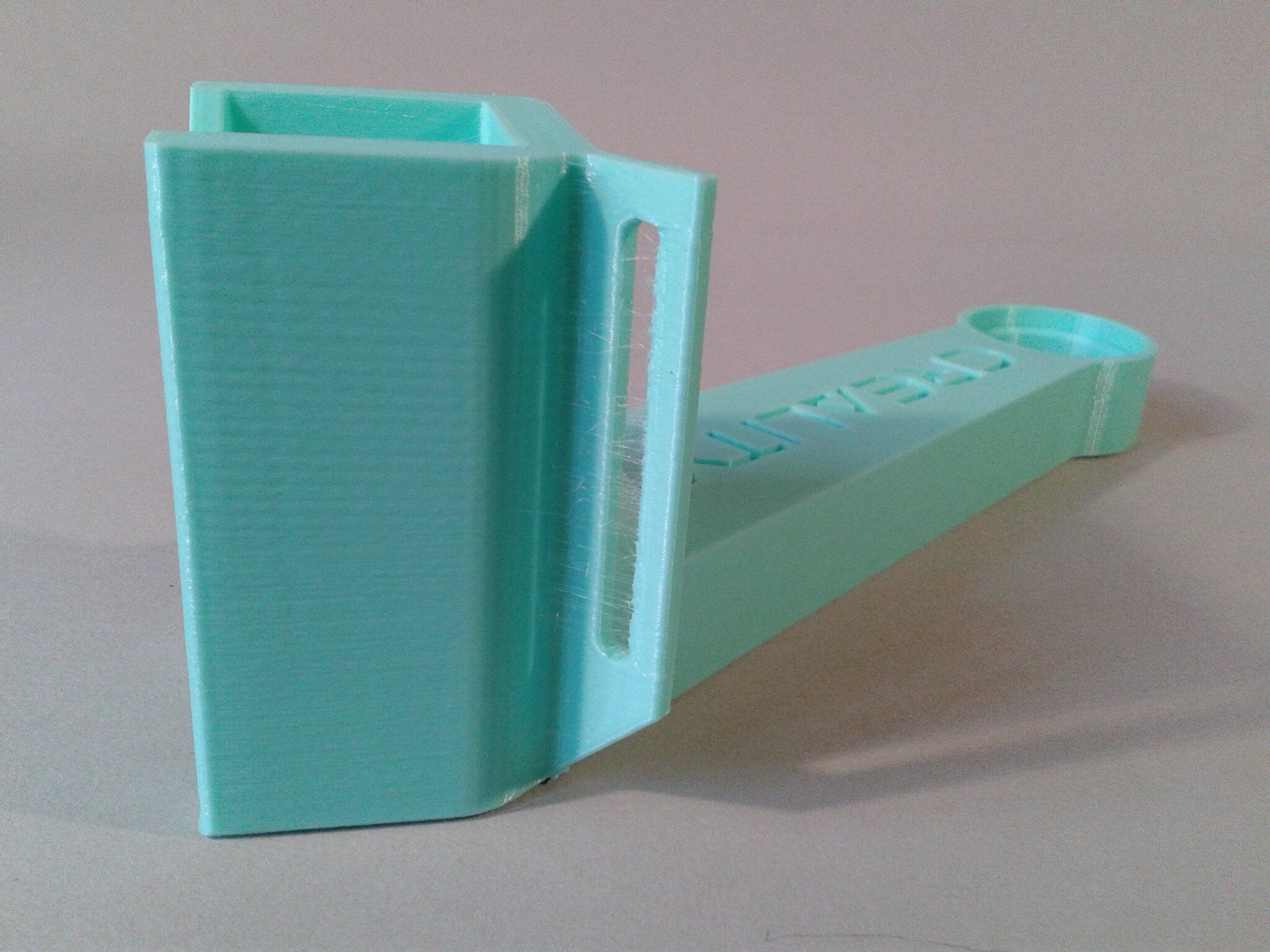

Le cylindre "0.2" se détache après l'avoir légèrement forcé.
Citation

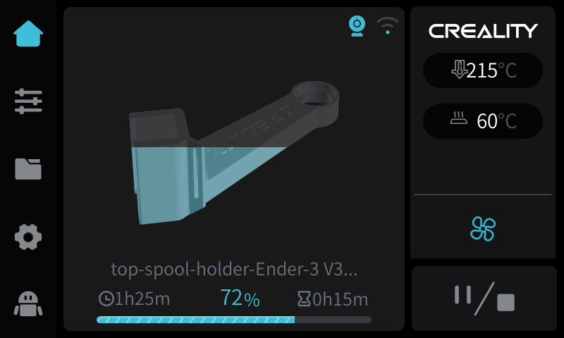

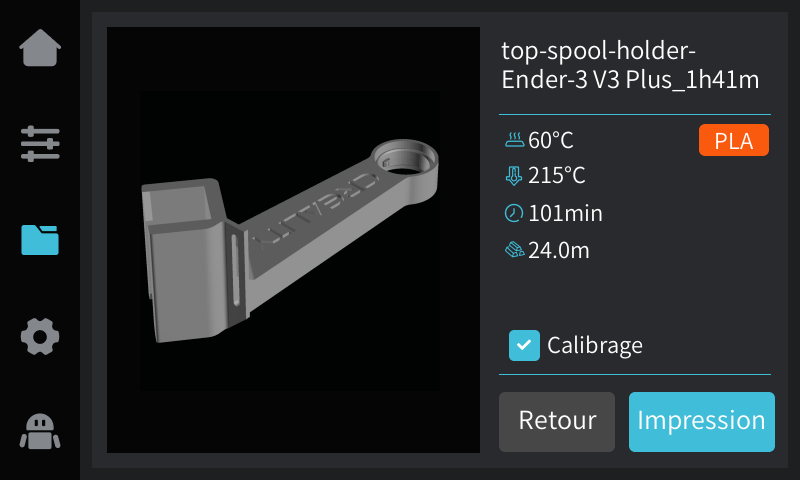

e3v3p_screen_2024-08-27_15-50-27.png.213a6691788ef0f92892a3784b3394e1.png e3v3p_screen_2024-08-29_18-28-18.png.66b7fb97a03152d6d9f6cc743e83775f.png e3v3p_screen_2024-08-29_20-16-12.png.8a524a597f7bba22a620868a0a4cacb8.png e3v3p_screen_2024-08-29_20-39-52.png.7bfd1476980001b8430ba808c7288b20.png IMG_20240829_223143_q85_.thumb.jpg.c95ada80401175f58bd38c6b63f54396.jpg
IMG_20240830_173434_q85_.thumb.jpg.ce590ae7894d7dba2f4bc33d65809bbc.jpg IMG_20240830_173445_q85_.thumb.jpg.46603d1502e38fd6e163b0f199718e26.jpg IMG_20240830_173510_q85_.thumb.jpg.e5b4b00f8fc7934a9d72fba3e512a531.jpg IMG_20240830_173524_q85_.thumb.jpg.80b43b103c1c44c60918eb3e9ba57c2b.jpg IMG_20240830_173646_q85_.thumb.jpg.39f9eccb3ade740b6644f25bb3b201b7.jpg IMG_20240830_182907_q85_.thumb.jpg.f24a3ec876b90dea4f34afdbe962adfb.jpg IMG_20240830_182925_q85_.thumb.jpg.00b781f9d9d335639c56d5789b079e2d.jpg

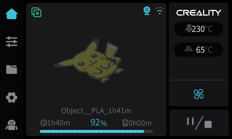

Filament > EN-PLA+ Jade Green Creality
e3v3p_screen_2024-08-27_15-48-47.png.6c7415b9d17939b29b0cf0e99bdce06f.png e3v3p_screen_2024-08-30_11-36-30.png.394061bac4495ffd50edcc7a784ad46f.png e3v3p_screen_2024-08-30_13-14-35.png.4f76b7d428cdfd7a5a1c07191a2950c5.png e3v3p_screen_2024-08-30_13-42-48.png.32a383795868cb4269ff43cbc5c27b4d.png IMG_20240830_135226_q85_.thumb.jpg.b1bbf7f331c4f4d2adb8a2020aa5cea9.jpg
IMG_20240830_183015_q85_.thumb.jpg.4446ab4f244db4b9d6421043d75b70ec.jpg IMG_20240830_183028_q85_.thumb.jpg.a41c8a85da023ccfcf3d7c52519ec3bb.jpg IMG_20240830_183039_q85_.thumb.jpg.369b806b3847f5d7e646f7163982f358.jpg IMG_20240830_183046_q85_.thumb.jpg.28f78207885fdca4f9f55085a1f4be41.jpg IMG_20240830_183059_q85_.thumb.jpg.ef5892638d0cdb880eb65752e552ba56.jpg IMG_20240830_183114_q85_.thumb.jpg.1c320cef024e539bb9b10bb4d0d3de92.jpg IMG_20240830_183144_q85_.thumb.jpg.409db199706f831d4aa0d847a410eb36.jpg IMG_20240830_183227_q85_.thumb.jpg.5c69a37e578090de4cb687193cd3fca7.jpg IMG_20240830_183238_q85_.thumb.jpg.08cec69fb170937fb21cfc4c1dddac4f.jpg

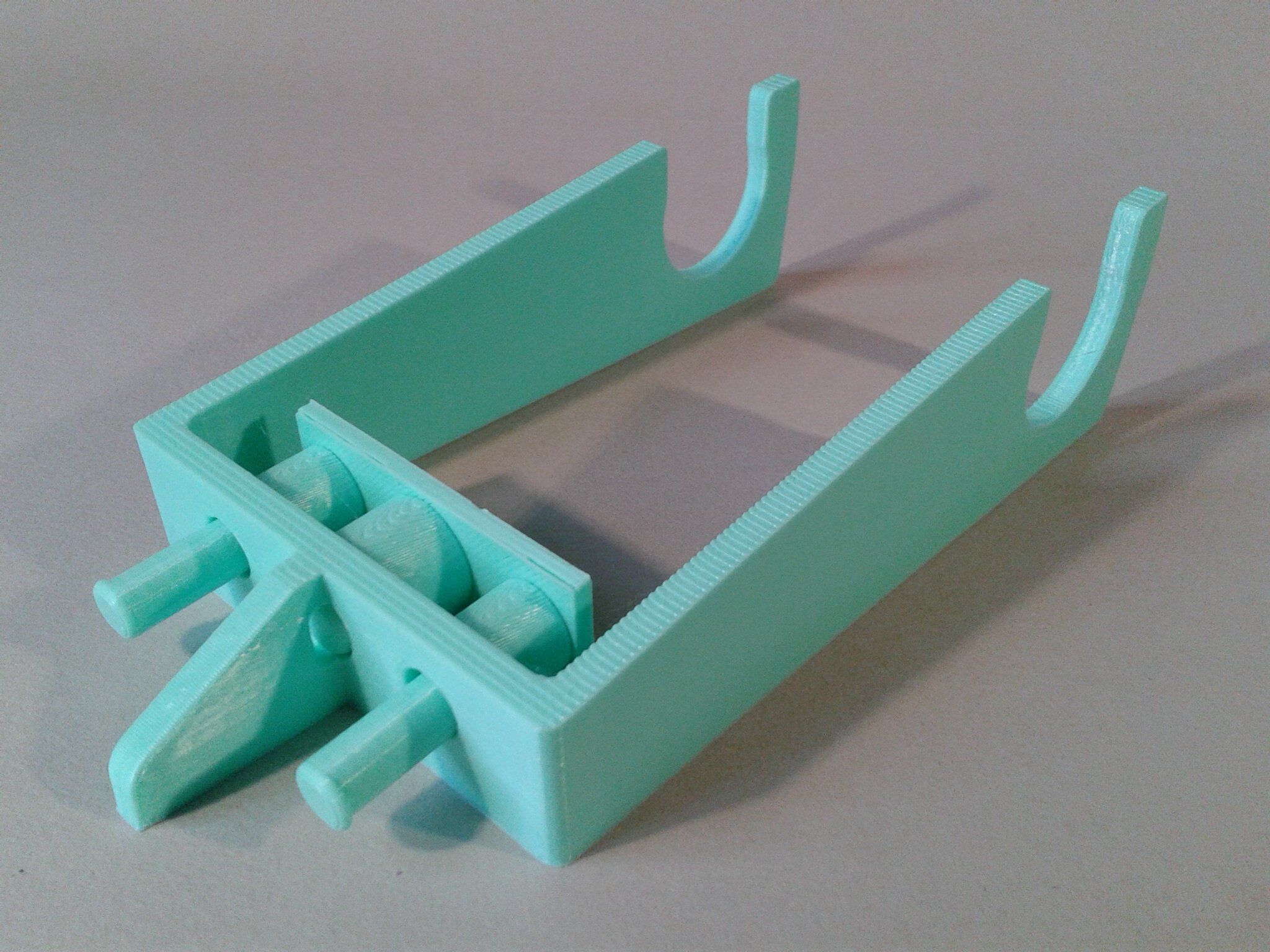

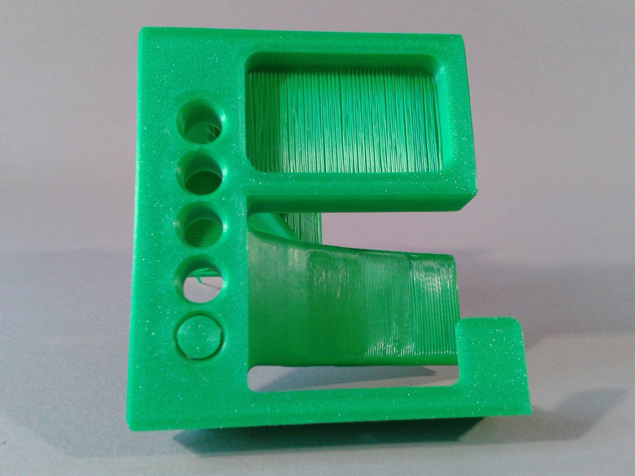

 e3v3p_screen_2024-08-27_15-48-17.png.3984924bc8b42a54d067730d7017b180.png e3v3p_screen_2024-08-30_14-55-46.png.f06f9b8e0072a1d5d9a5727bcda6f42f.png e3v3p_screen_2024-08-30_15-22-44.png.0c7fbf9cc59ec8ca5872ff18cb347281.png IMG_20240830_155415_q85_.thumb.jpg.e9373b3dcd679651778782042b25e4f3.jpg
e3v3p_screen_2024-08-27_15-48-36.png.ff8650d2094b8fd40f01704289316c32.png e3v3p_screen_2024-08-30_16-11-44.png.83b1028e8914c968d9c9b05713632e17.png e3v3p_screen_2024-08-30_16-19-01.png.2ceaa8f8d4477e7969dfd35689b6accf.png IMG_20240830_165204_q85_.thumb.jpg.d31dd29bd4ebefb1e15cbd54261af2f9.jpg
IMG_20240830_184644_q85_.thumb.jpg.2bfdafa63c9c5914cd0454c1ff7f6ba2.jpg IMG_20240830_184655_q85_.thumb.jpg.dfcae0d4911fcfb444128f7783e12eae.jpg IMG_20240830_184729_q85_.thumb.jpg.77cb9abd72ebb9b757234d0f6ef3036d.jpg IMG_20240830_184737_q85_.thumb.jpg.34081c4bb74287fda9fc62f4e9cf06c1.jpg IMG_20240830_184804_q85_.thumb.jpg.faae22c46a60f5aa2eb650f4ae046ce3.jpg IMG_20240830_184810_q85_.thumb.jpg.57bb1049400fca4f3861741e470d467d.jpg IMG_20240830_184827_q85_.thumb.jpg.5267578ea8d61294e9f4e67a07a9f102.jpg IMG_20240830_184837_q85_.thumb.jpg.bf1000e43231ad51dc7403333880101a.jpg

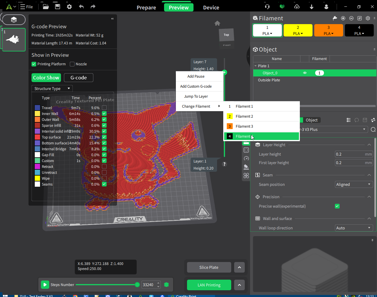

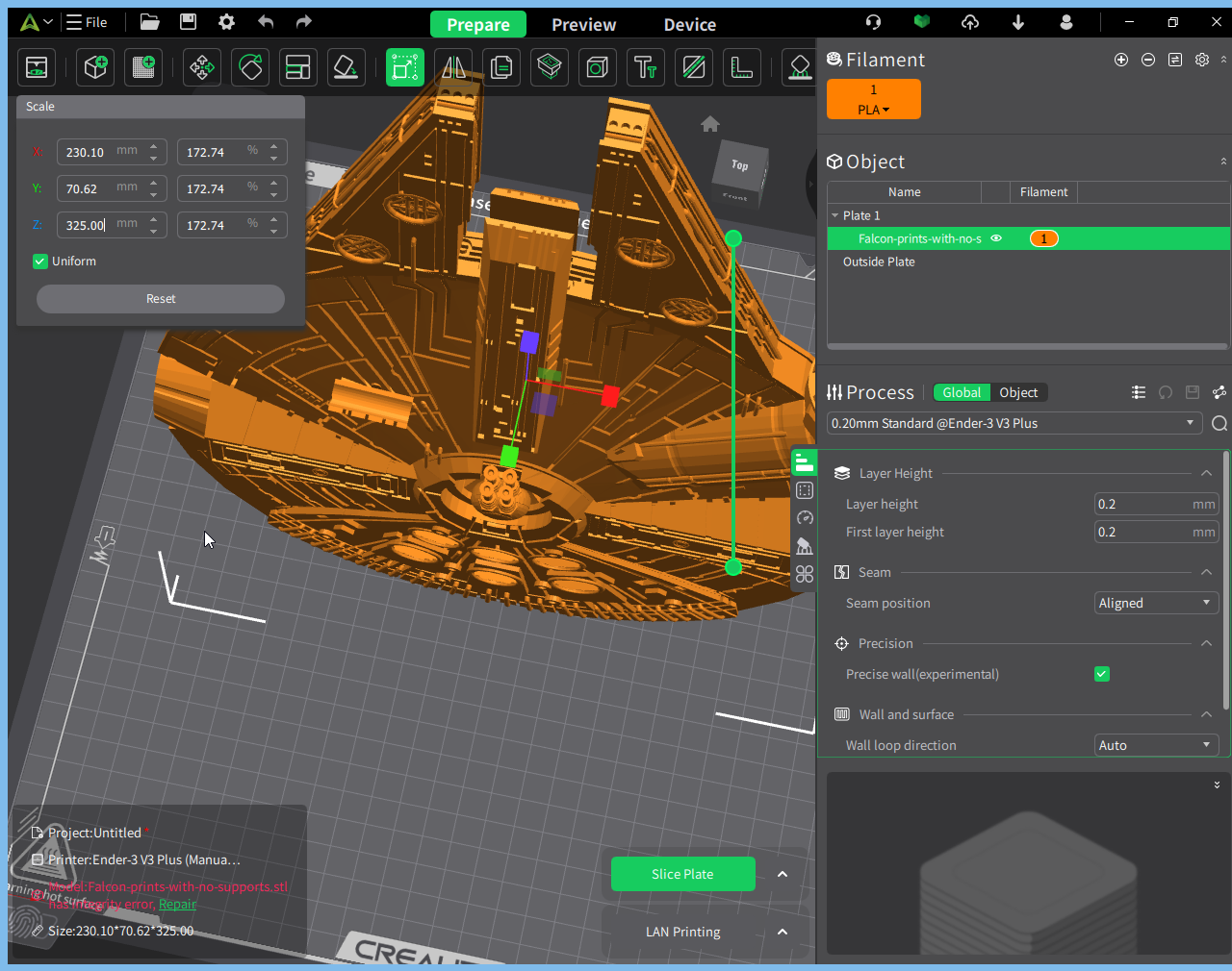

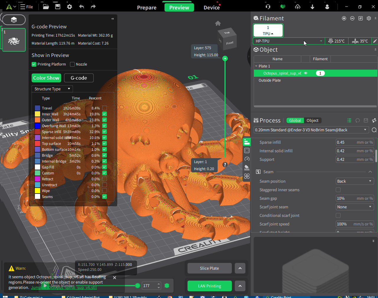

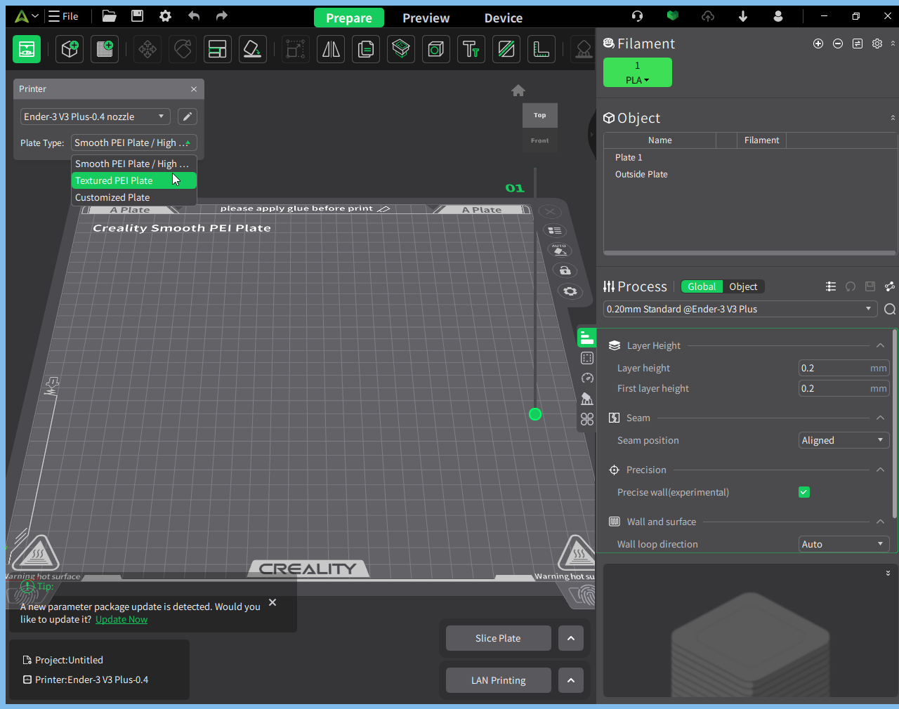

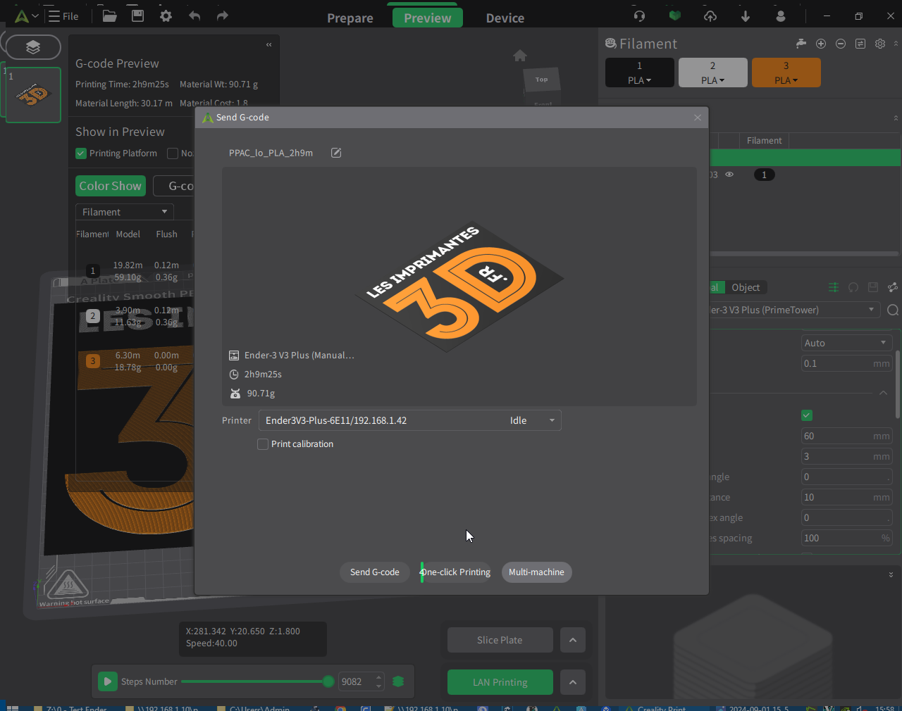

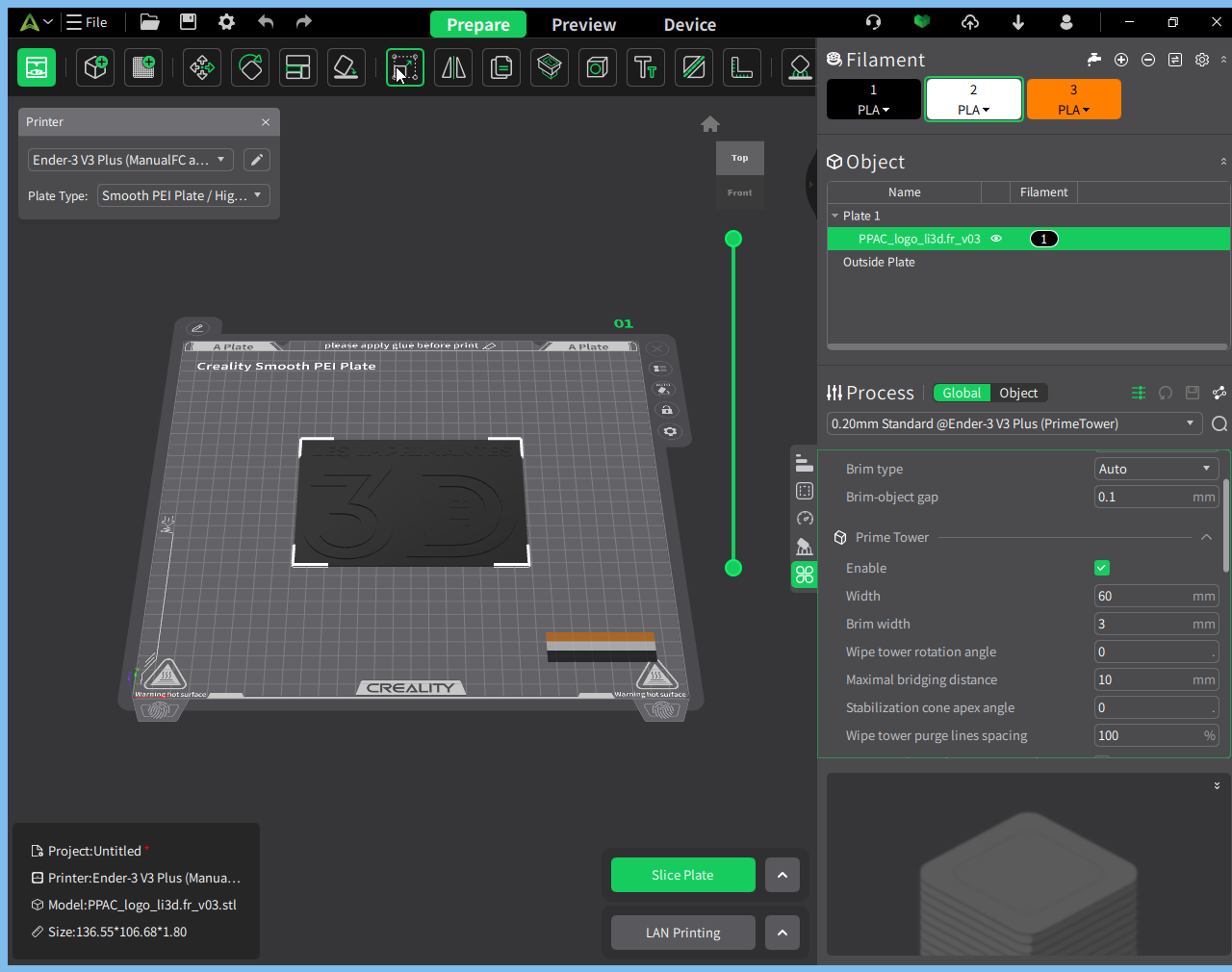

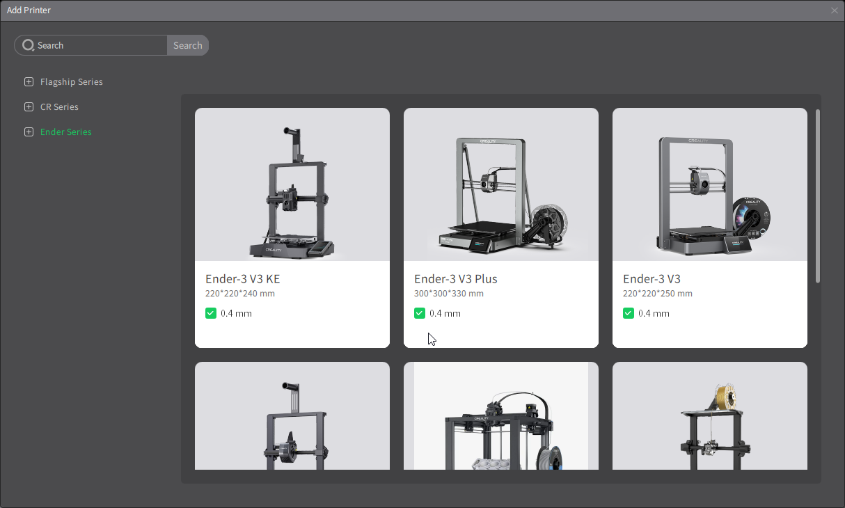

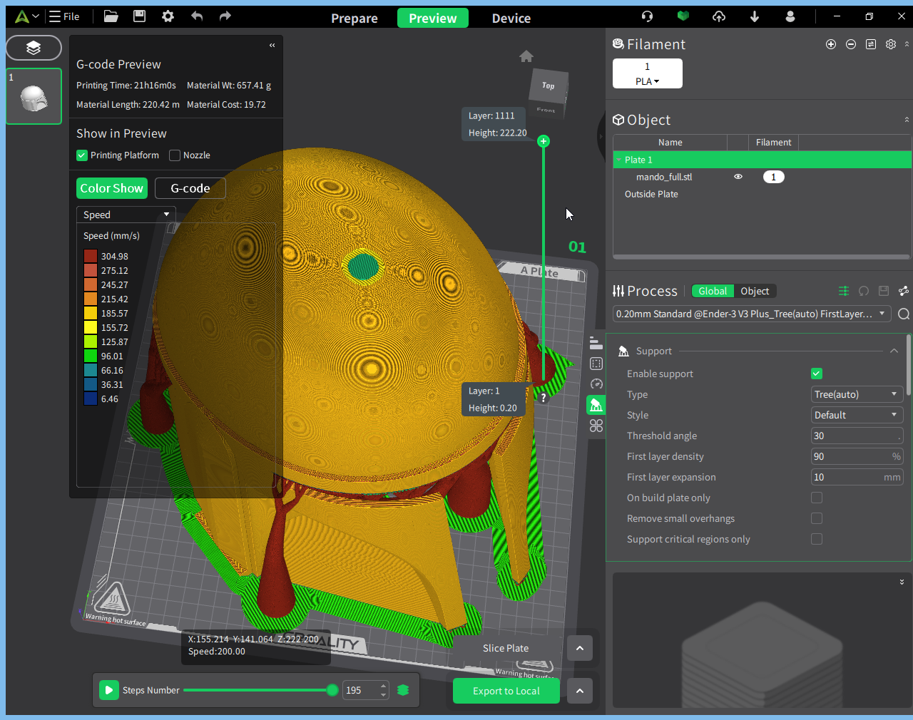

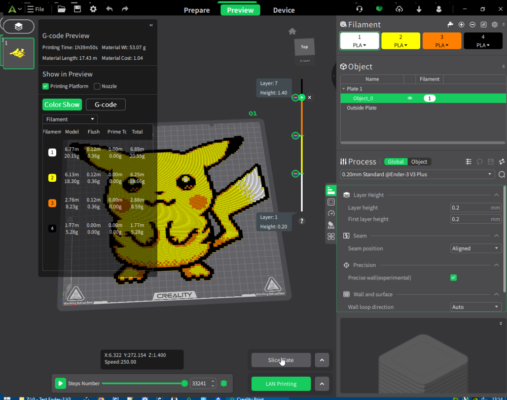

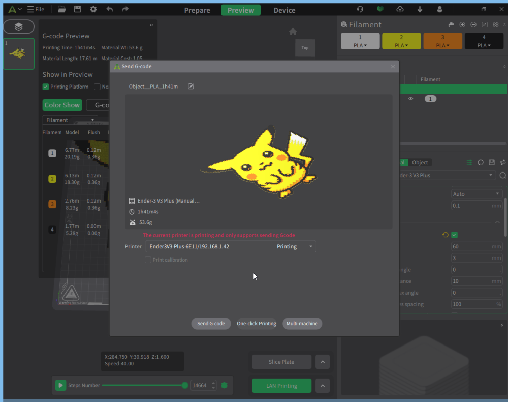

Trancheur
Creality Print
Sur la clé USB, on trouve Creality_Print-v4.3.8.7035-win64-Beta.exe
Mais, je ne l'ai pas installé/testé, car sur https://www.crealitycloud.com/software-firmware/software/creality-print, on peut trouver des versions non "beta" plus récentes.
Les versions 4.x de Creality Print sont basées sur PrusaSlicer.
Les versions 5.x de Creality Print sont basées sur OrcaSlicer.
J'ai préféré directement télécharger et installer (la dernière version au 31/08/2024) Creality_Print-v5.1.2.9904-win64-Release.exe
2024-08-3018_15_48-Window.png.b27c28950e697c7d5a42c0ff344fd762.png image.thumb.png.e8ab22a1b83e838513a481bbfe4803e1.png 2024-08-3018_16_18-AddPrinter.thumb.png.a80063b3814405e35caf4d72dce6b22f.png

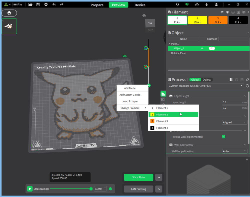

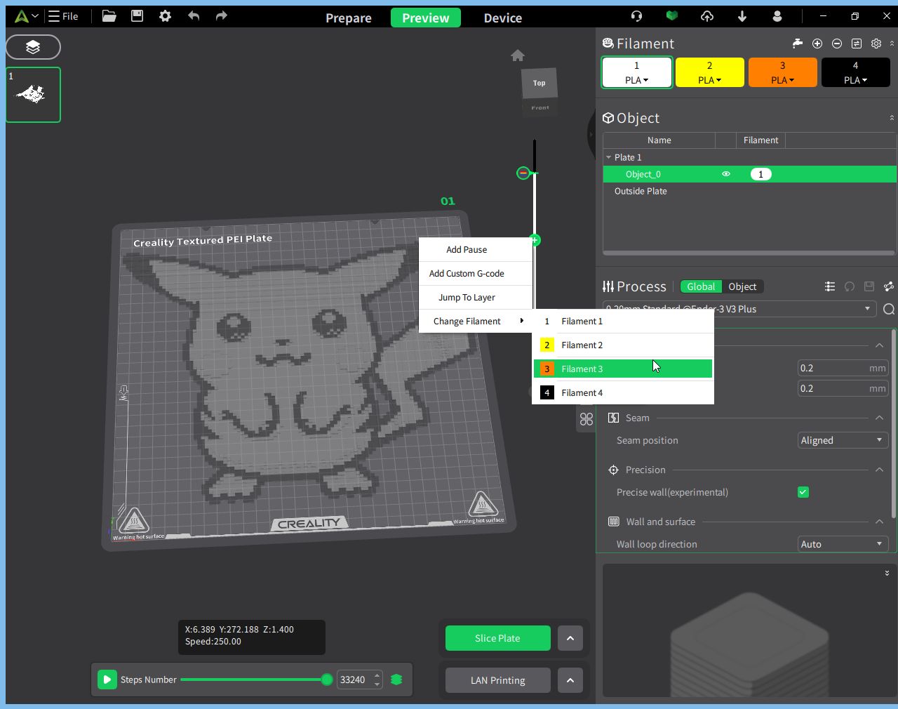

Penser éventuellement
à sélectionner "Textured PEI Plate" en "Plate Type" ( Si jamais vous modifier les paramètres associés au type de plateau, qui par défaut sont identiques entre eux.)
Ajouter le g-code étendu "PAUSE" dans le champ "Change filament G-code" de l'onglet "G-code" du profil de la "Ender-3 V3 Plus"
( ou le g-code "M600" si vous avez auparavant installé cette fonction via le "Creality Helper Script" ( https://guilouz.github.io/Creality-Helper-Script-Wiki/firmwares/install-and-update-rooted-firmware-ender3/ ) de Guilouz )
Et onglet "Multimaterial", "Single extruder multimaterial setup", "Manual Filament Change" doit être coché ( Sinon il y a des changements d'outil (T1, T2, T3, ...) d'ajouté par le trancheur lors des changements de filament dans le fichier d'impression d'extension ".gcode")
( Idéalement sauver alors ce nouveau profil modifié de l'imprimante "Ender-3 V3 Plus" avec un nom explicite pour plus facilement l'identifier

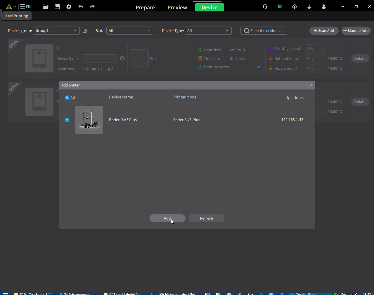

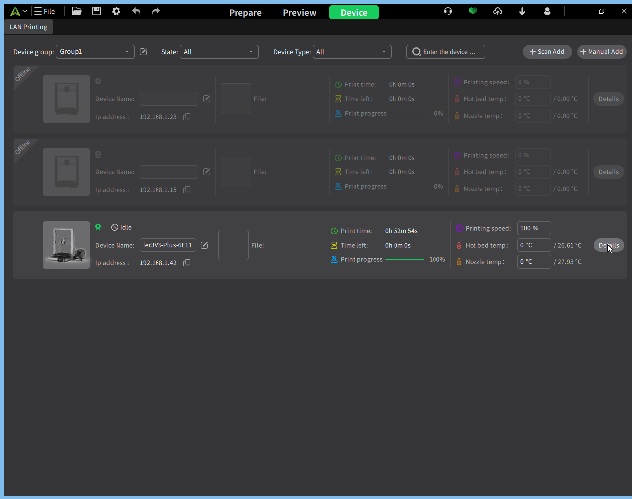

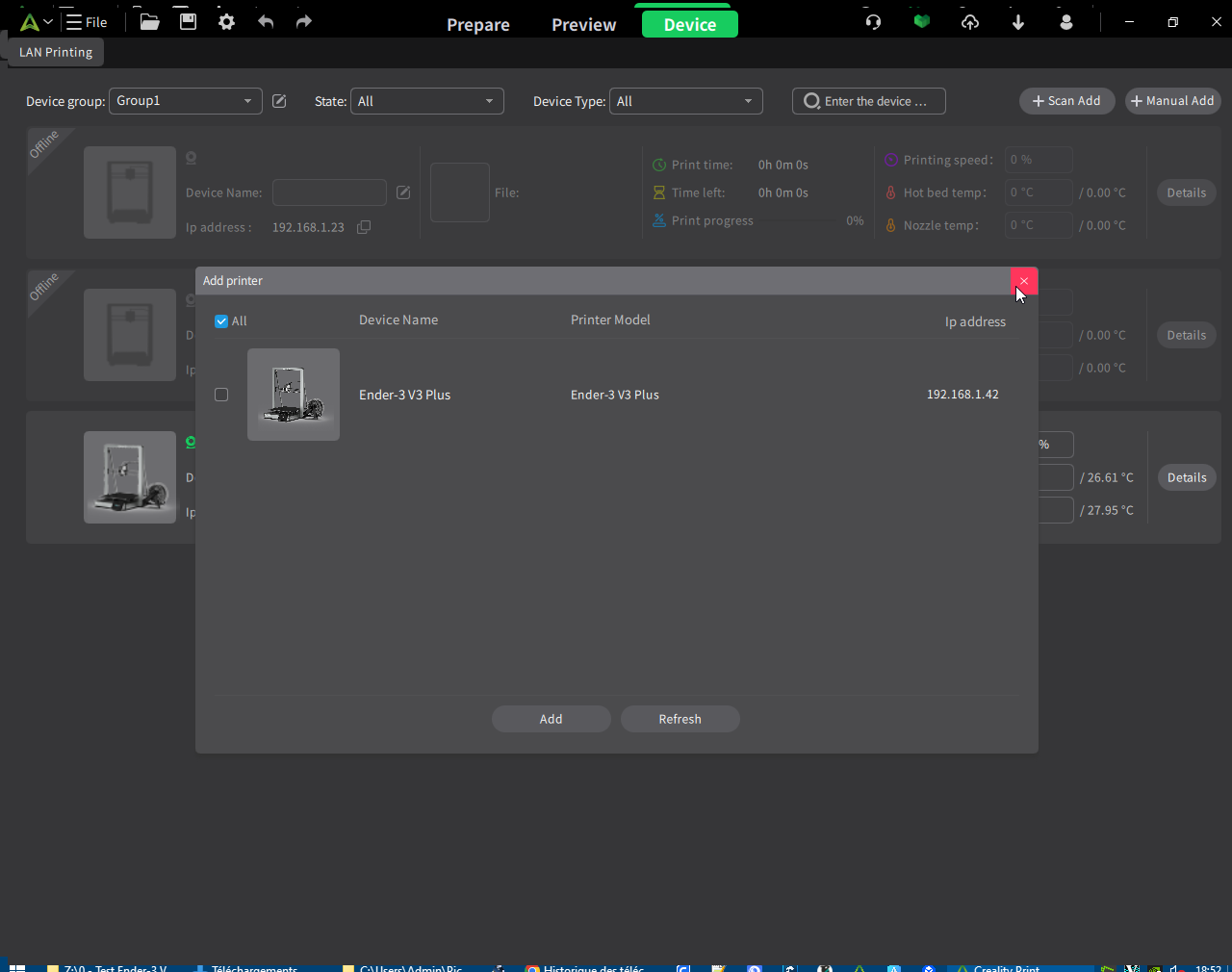

Dans l'onglet "Device", après recherche (via "Scan Add"), on retrouve normalement et l'on peut ajouter notre "Ender-3 V3 Plus" connectée en Wi-Fi.
image.thumb.png.1958b275e56a870ef30b9bd8d8080336.png image.thumb.png.3ac67bdd641b60560bfdbe253c223ec0.png image.thumb.png.5f7cbedac501fad6dd3d2e98c5099898.png image.thumb.png.f2eace1350f8cec295a970dda55a498b.png

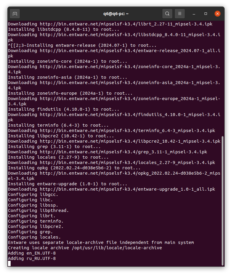

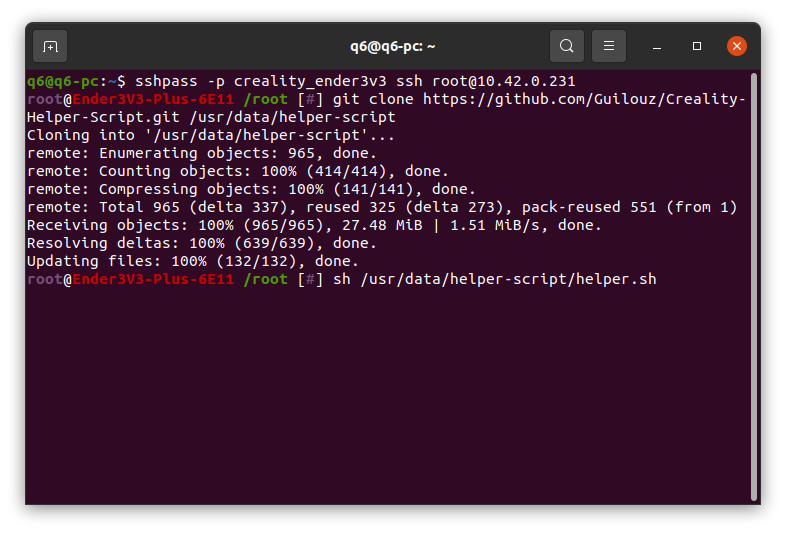

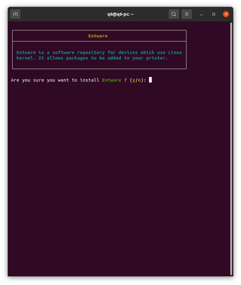

Le "Creality Helper Script" ( https://guilouz.github.io/Creality-Helper-Script-Wiki/firmwares/install-and-update-rooted-firmware-ender3/ ) de Guilouz semble y fonctionner sans difficultés
Capturedcrande2024-08-3010-20-06.png.85598f7003fc721cf3a9e75f014b1240.pngCapturedcrande2024-08-3010-20-20.png.bc14d1d6eb45ffa8e857cbe2af5576be.pngCapturedcrande2024-08-3010-21-03.thumb.png.81d50ae142a6e9c672210080336f561b.pngCapturedcrande2024-08-3010-21-17.png.7b61ff59f04bf95862f3730a6f4e876c.pngCapturedcrande2024-08-3010-21-31.thumb.png.12d1891f3b9603dec39c7d63094415eb.png
Mais je n'ai pas testé toutes les possibilités de ce script, car pour l'instant, je l'ai utilisé seulement pour installer Entware.
Capturedcrande2024-08-3010-21-36.thumb.png.01b4ec7be6d8e3ffc661c0e9fb2782d5.pngCapturedcrande2024-08-3010-21-39.thumb.png.dce4eb4c77dab3369baa4067f2d33413.pngCapturedcrande2024-08-3010-21-44.thumb.png.e7478acdb5843fd45a6bc21bc69d0970.pngCapturedcrande2024-08-3010-22-04.thumb.png.655d89db543ceb11b5feafae3fc3fcf6.pngCapturedcrande2024-08-3010-22-11.thumb.png.7b4c88e9d2f48b17fffa0e05510d3942.pngCapturedcrande2024-08-3010-23-35.thumb.png.7f5c168ee733c363933addaa685e030b.png

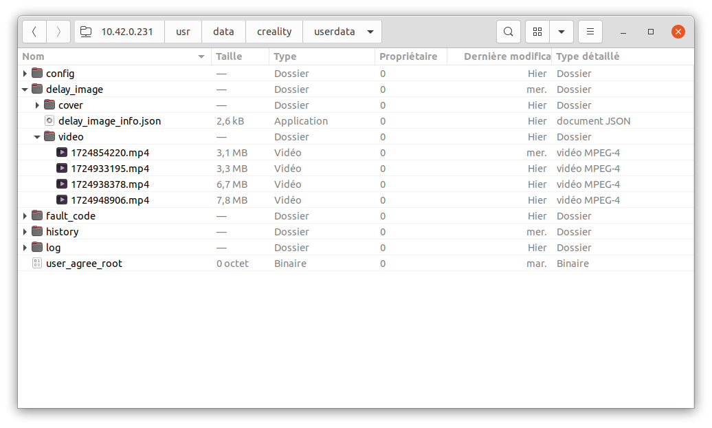

Entware fourni le gestionnaire de packet "opkg".
"opkg" permet d'installer, si pas déjà présent, un serveur sftp afin de se connecter et d'explorer le système de fichier a distance.
Capturedcrande2024-08-3010-25-10.png.6ba5ceac7b8d2aacbc352a88156fc905.pngCapturedcrande2024-08-3010-25-24.png.e9c0e942e214b5001323f2c6739e12e8.pngCapturedcrande2024-08-3010-25-37.png.9da35b0030742bca2b86d228efa45d68.png
Pour, par exemple, depuis un post client, récupérer les vidéos des timelapse sans avoir à les transférer via une clé USB.
