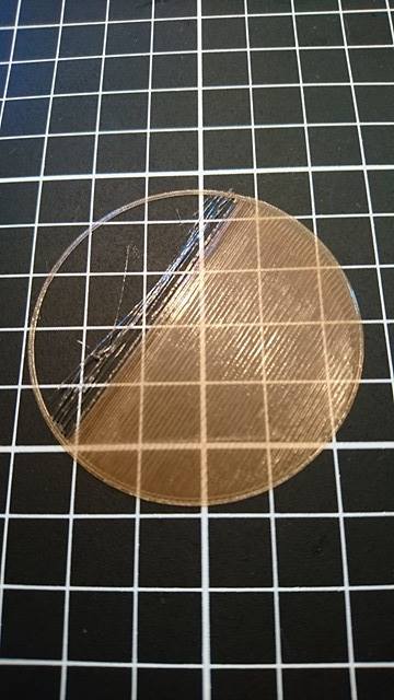

Bonjour, j'ai reçu ma discoeasy jeudi dernier, tout se passait bien jusqu'à hier. Dés que je lance un programme, au niveau de la première couche l'extrudeur s'emballe et l'impression part en vrille ( voir photo ). Sa fait dix fois que je débouche la buse avec la technique de pousser du filament, que je fais mon Z ect. Mais rien ne change...
Quelqu'un saurait m'aiguiller?
Merci d'avance
Ton problème ne vient pas de la buse, mais effectivement - comme l'indique le titre de ton message - du moteur d'extrusion à l'arrière qui doit endommager et patiner sur le filament, et qui finalement ne l'entraîne plus : tu dois peut être entendre des bruits du style "tac tac" régulier avant que le ça n'arrive?... Lorsque tu ressors ton filament, j'imagine qu'il doit être endommagé? Quel type de filament utilises-tu?
En faisant une recherche "extrudeur" sur le forum tu trouveras beaucoup de solutions : pour démonter et remonter l'extrudeur, nettoyer l'engrenage (probablement nécessaire dans ton cas?); il peut aussi s'agir d'un problème d'alignement et/ou de mauvais serrage de l'engrenage monté sur le moteur...
Celui ci peut éventuellement t'aider et correspondre à ton problème (engrenage monté à l'envers - erreur dans le documentation de montage de Dagoma) :
Bon nettoyage et bon courage.
Merci beaucoup de ta réponse, j'ai démonté l'éxtrudeur, en effet l'engrenage était mal serré sur l'axe du moteur.
J'ai relancé un programme et toujours pareil, je suis un peu perdu, je vais tenter de déboucher la buse d'une autre façon qu'en poussant le fil.
J'utilise le fil lv3d que j'ai reçu avec, du PLA.
J'ai démonter tout l'éxtrudeur et déboucher la buse avec un petit fil de fer, refait mon Z et tout le tralala. Je relance l'impression et toujours pareil. Sa commence à me désespérer tout ça, sa fais 10h que je passe dessus...

Est ce que la buse n'entre pas en contact avec le builtak à la première couche?!

Du tout, comme on peut le voir sur les photos que j'ai postés.

En y réfléchissant je pense avoir trouvé le problème,mon tube ptfe ne s'enfonce pas jusqu'au bout du raccord pneumatiques au dessus de la tête, ce qui crée la déformation de la dernière photo et du coup fait claquer l'extrudeur puisqu'il ne peut plus envoyer le filament.
Plausible?

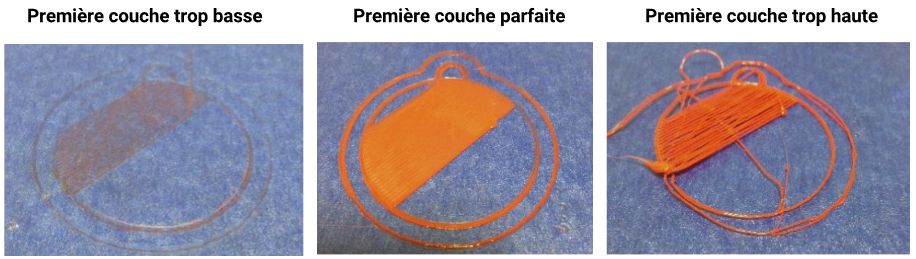

Effectivement, vu ta dernière photo, je pense que tu as trouver la cause: 1ere couche pas assez épaisse et/ou trop de débit.
Il y a plusieurs actions possibles: pour être sûr que le tube téflon s'enfonce bien tout au bout à travers le raccord, il faudrait lors de son montage que le fil ne dépasse pas de l’extrémité du tube lorsque tu viens le monter, puis il faudrait ensuite pousser doucement le fil en débrayant manuellement l'extrudeur.
Tes couches sont translucides (à moins qu'il s'agit d'un filament naturellement translucide): ton Z0 est peut-être régler un peu trop bas, et le débit est alors trop important sur la 1ere couche... N'hésites pas à remonter le Z0, et à diminuer aussi le pourcentage de débit pour faire quelques tests.
Bon courage.
Maintenant que mon extrudeur ne claque plus, le filament n'a aucune accroche sur la table et se met en boule au niveau de la buse...
Cette fois tu as du régler ton offset Z trop haut. L'épaisseur d'une feuille de papier entre la buse et le plateau est un bon point de départ.

- le coup de la première couche (tutoriel sur dagoma.fr)
Si la distance buse-plateau est vraiment trop importante (= pire que la photo "première couche trop haute"), le filament fondu n'est même pas déposé sur le plateau : il reste pendu sous la tête et s'enroule sur lui même de façon anarchique : c'est votre cas. Dans ce cas, retirer 0.1 mm par 0.1mm à l'offset (valeur algébrique). Réduire ce pas à 0.05mm en s'approchant de la tête (photo ci dessus de droite). Fignoler à 0.02mm
L'extrudeur claque si le filament n'avance pas (la bobine ne tourne pas). Ceci peut arriver 1) lorsque la distance buse-plateau est trop faible (photo "première couche trop basse") ou 2) lorsque la tête est bouchée ou 3) si la tête n'est pas à la bonne température d'extrusion.

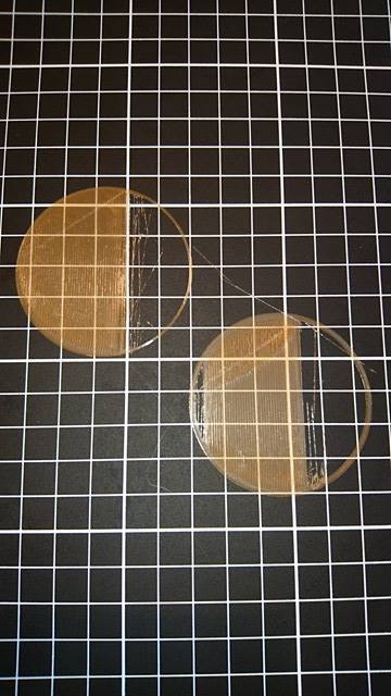

Après des heures et des heures de manip, le problème de départ est toujours la. Sa me désespère...
Le soucis vient de la tête, mais pas moyen de comprendre se qui cloche.
Si on regarde tes tests, le problème semble survenir souvent au même moment (en temps), tu n'as pas de problème de chauffe ?
Peux-tu :
Nous donner les symptômes complets (bruits, odeurs, en plus des photos)
Faire une courbe de température ?
salut,
est ce que le "radiateur" en haut de la tête est chaud ? ... il doit absolument rester froid, si il chauffe c'est mort ; le filament bloque dans la partie haute.
j'ai eu ce souci il y a peu suite à une coupure du fil du ventilo ; il s'arrêtait suivant la position de la tête. (il n'y en a qu'un sur la D200)
David

Salut, Aucun bruit ou odeur bizare, je pense que sa plante a peu près au même moment, parce que je fais la manip de débouchage avant, et donc il y a un petit stock de filament avant la buse qui permet d'aller jusque la...
il y a 7 minutes, dh42 a dit :
salut,
David
Hello, Il est plutôt chaud oui, j'ai bien l'impression que mon soucis s'approcherai de quelques chose comme ça.
