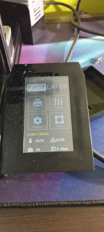

Merci Pomme Verte. J'ai rajouté le nom de mon imprimante. Après plusieurs essais infructueux, un petit rhum de la baie de somme, une bonne nuit de sommeil, on est reparti de zero. Donc xème formatage de la carte 8go,  installation, et miracle, affichage correct sans bug, mais avec un soucis , tout est à l'envers. Les autres versions essayées ne me donnaient pas ce problème. Une idée?
petite correction, l'image sur l'écran apparait dans le bon sens un quart de seconde au démarrage, puis fait un 180°. Autre soucis, aucun mouvement sur aucun axe. J'y ai passé l'apres midi, sans résultats. Revérifié le cablage, rien vu d'anormal. J'ai épuisé ma boite de Xanax!🥶

Est-ce que tu confirmes que tu as en haut (ou bas 🙃) de la page principal le titre FIRST LAYER?

Oui, je confirme le logo. Donc après essai, toujours pareil. aucun mouvement, et quand je flash l'imprimante, mon ecran bascule à 180°. J'ai peut être raté un truc tellement simple pour vous que vous n'y pensez pas. Cela fait longtemp que je n'ai plus touché mon imprimante, et du coup , j'ai peut être zappé quelque chose de basique. La carte mère pourrait elle avoir un défaut?

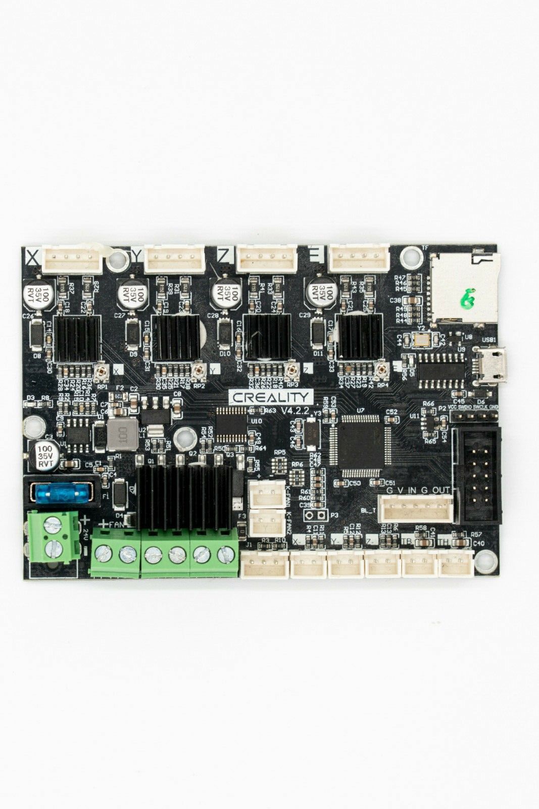

Je vais voir ça. Petite question, l'interupteur on /off sur la carte mère  4.2.7 sert à quoi? Celui que l'on te demande de mettre sur off dans la notice (ce qu'il est par défaut)
test effectué, imprimante connecté, aucun mouvement avec la cible.
Tu parles de quel interrupteur 🤨, je n'en vois pas (photo d'une v4.2.2 mais identique à la V4.2.7:

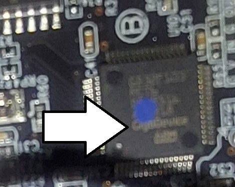

je me demande si la carte-mère n'a pas un problème. Est-ce que tu peux refaire le test en débranchant tous les périphériques (imprimante éteinte), y compris l'écran, sauf les 2 thermistances (connecteurs TB et TH en bas à droite) et le moteur X (en haut à gauche).
Je ne savais pas qu'il existait des cartes V4.2.7 avec microcontrôleur Gigadevice (GD32...) 😱. Tu l'as acheté sur quel site? tu as un lien de la page d'achat?
Je ne suis donc pas certain de pouvoir te fournir un firmware adéquate puisque l'environnement maple n'existe pas dans les sources F1rstlayer 🥴
@laffouine
peux mettre une photo de ta carte où l'on voit les inscriptions sur le processeur.
 @pommeverteTu es sûr, je ne le vois pas sur les photos. ?
Autrement bizarre pas une carte officielle ?

oui 😉, on le devine sur la photo de la carte-mère et c'est écrit dans la doc:
