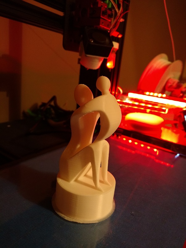

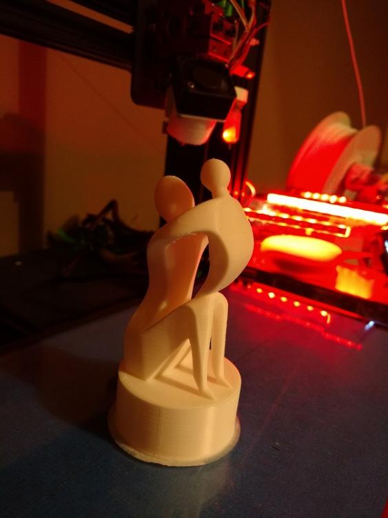

Voilà un exemple, c'est une statuette d'une femme avec son bébé sur les genoux (pour ceux qui ne l'auraient pas compris ;) ! Je n'ai plus le lien Thingiverse par contre !
Un peu d'overhang mais bon, sans support et en 60 mm/s avec layer de 0.2.

@Mysterick Très sympa ton impression, qui plus est sans supports, y a pas trop de mal à en juger par le résultat.
Je pense qu'il s'agit de ce fichier sur Thingiverse.
Bonne journée à tous !
Alors pour repondre aux questions,
Slicer : Simplify3D
Filament : PLA Verbatim
Parametres : Flow 95%
Temp : 200°C
Plateau chauffant : 80°C
voilou
