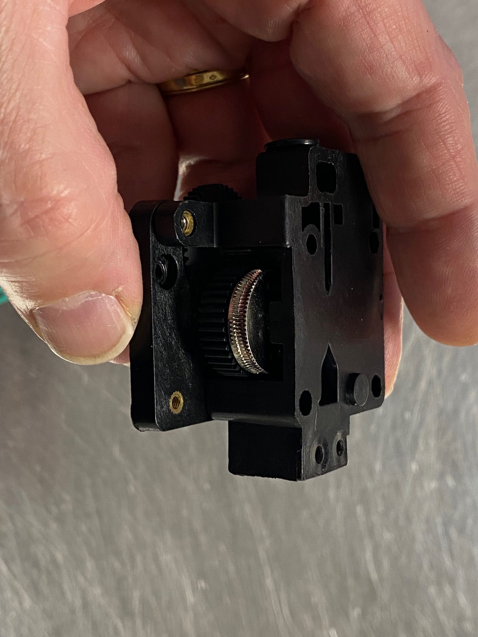

A droite Qidi, à gauche Bondtech

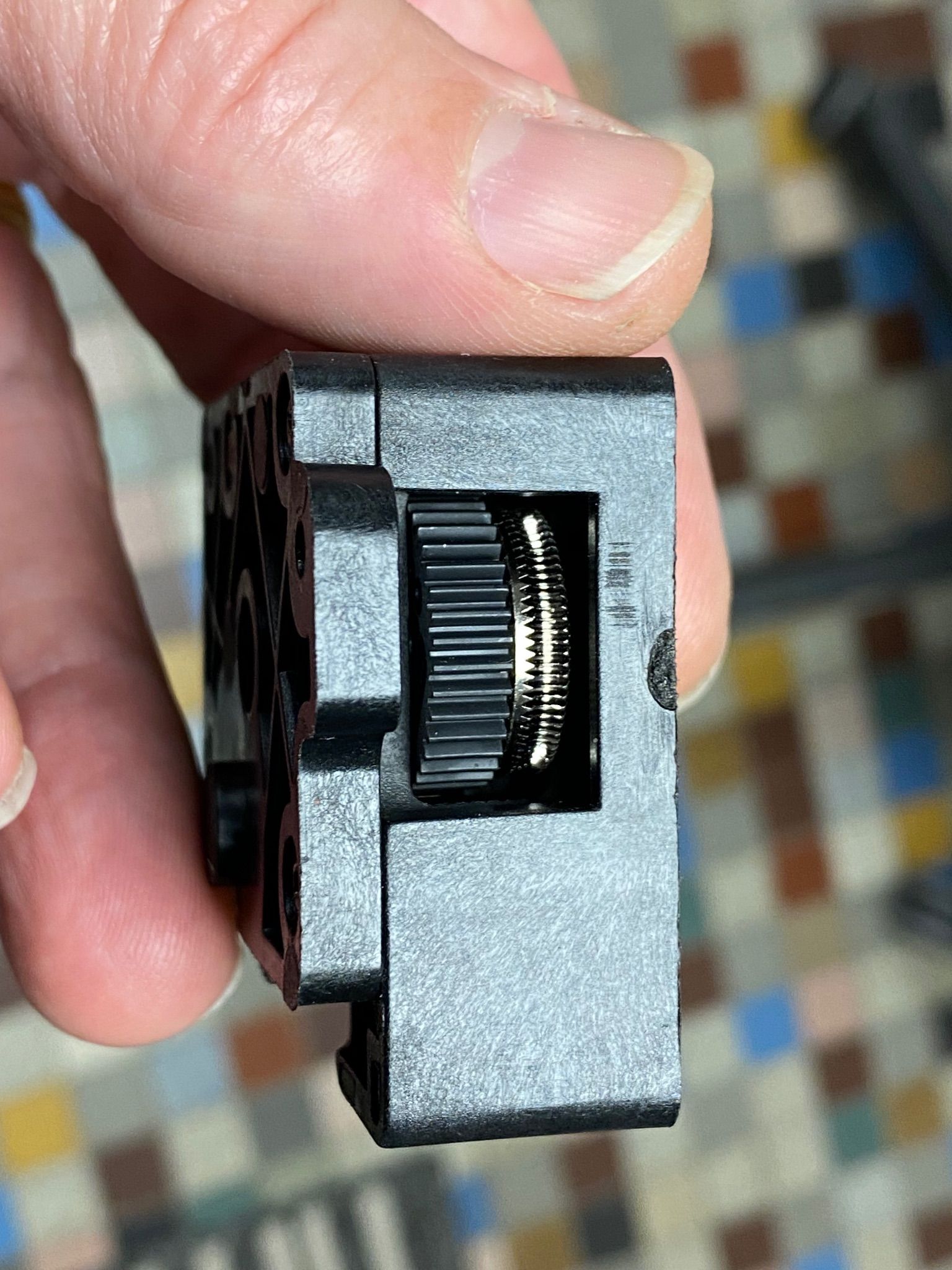

J'ai fait une première présentation dans l'extrudeur Qidi. A gauche la roue Qidi, à droite la roue Bondtech
IMG_0805.thumb.jpeg.00945aa7233b5ce2c6ed098d9fbaa23b.jpegIMG_0804.thumb.jpeg.42c60b140d2c5838d3b01a8cd1c4d7d1.jpeg
Il ne me reste plus qu'à échanger la roue mobile d'origine Qidi par une Bondtech et ça devrait marcher.
C'est le point un peu délicat car il faut chasser l'axe mis en force dans le levier, sans le casser....

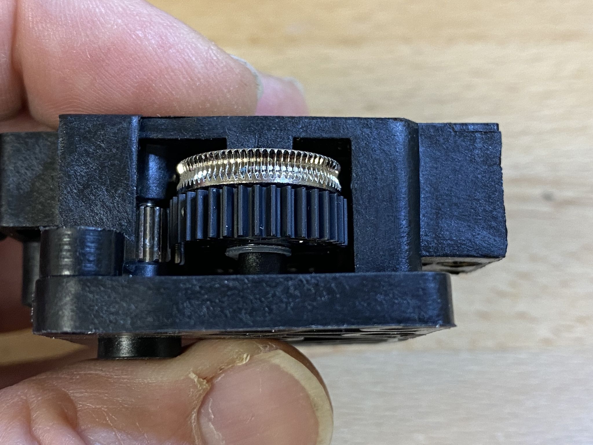

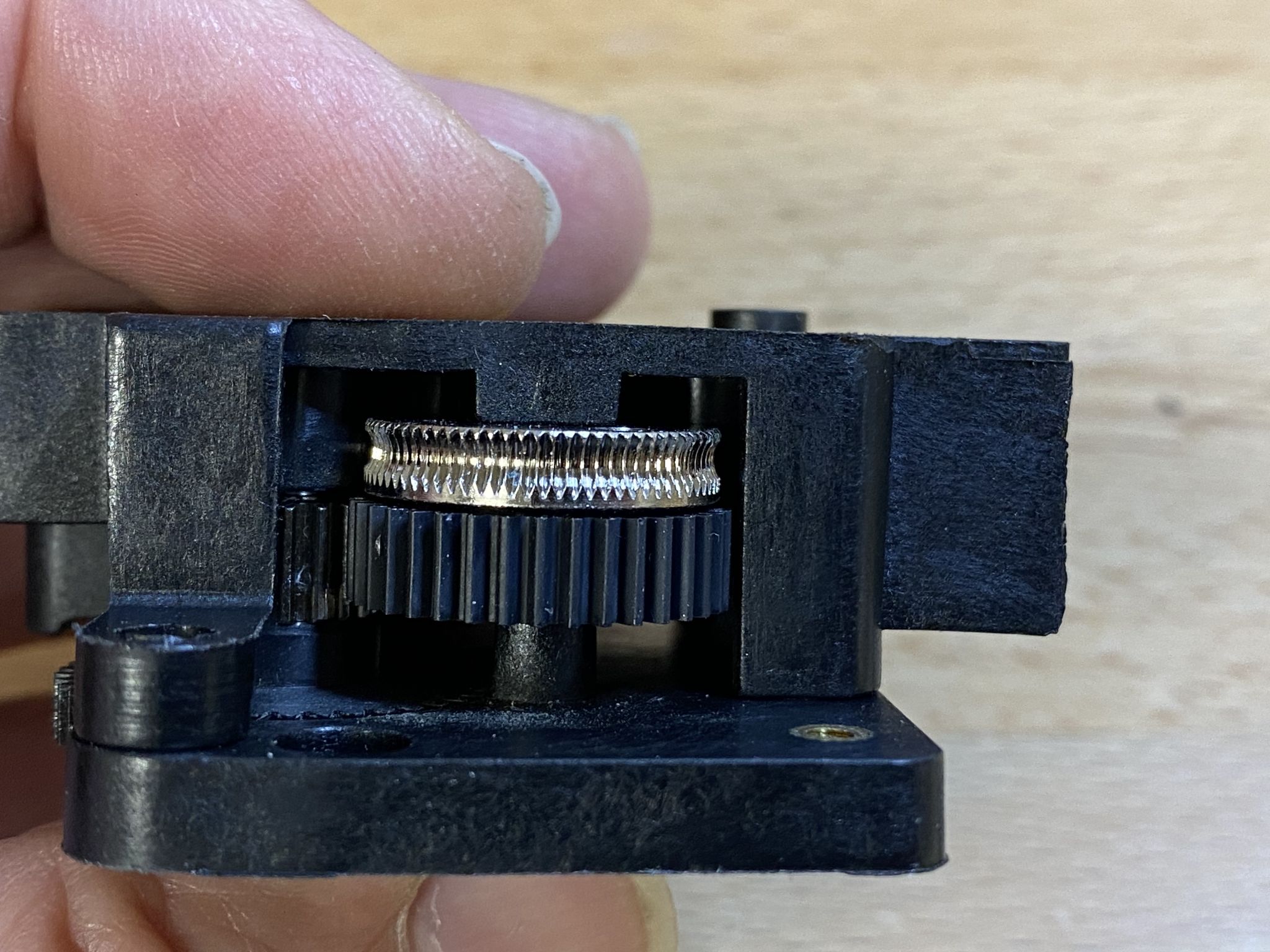

J'ai installé mes engrenages BondTech dans l'extrudeur Qidi.
Le changement de l'engrenage sur la partie mobile est bien plus simple que prévu. L'axe est juste mis avec un léger serrage donc se manoeuvre à la main, il suffit de pousser avec une clé Allen pour le faire sortir.
Donc dépose des deux engrenages Qidi avec leurs roulements et remplacement par ceux de BondTech en mettant la douille à aiguilles qui va bien de chez BondTech. Graissage à la graisse au Téflon haute température de la douille à aiguilles avant de l'insérer dans la partie métallique de l'engrenage.
IMG_0846.thumb.jpeg.ae46d43b4d251e1397ecfd461a3ad12a.jpegIMG_0845.thumb.jpeg.7e2278a3a22289d00906a366798be5f5.jpeg
Pas encore essayé sur ma X Max 3, j'ai repéré un jeu assez important au niveau de l'engrenage qui est fixe sur l'extrudeur. C'est vrai aussi avec les engrenages d'origine.
Ca peut être une cause de grip un peu mou. Il y a à voir 6 - 8 1/10emes de jeu. A voir c'est lié à une légère déformation du boitier de l'extrudeur.
Je vais imprimer des rondelles en PA 12 de 5/10eme pour mettre entre l'engrenage et le corps de l'extrudeur pour mieux plaquer l'engrenage vers l'avant de l'extrudeur et que les deux engrenages soient symétriques par rapport au passage de filament.
J'espère pouvoir faire un test demain après midi.
J'ai posé une rondelle en PA de 5/10eme sous la partie plastique de l'engrenage fixe pour compenser le jeu.
IMG_0855.thumb.jpeg.121af07bf65e9c539bfbffc80e1c86ad.jpegIMG_0854.thumb.jpeg.57f36585265ca360f1a2144c16d1cf8f.jpeg

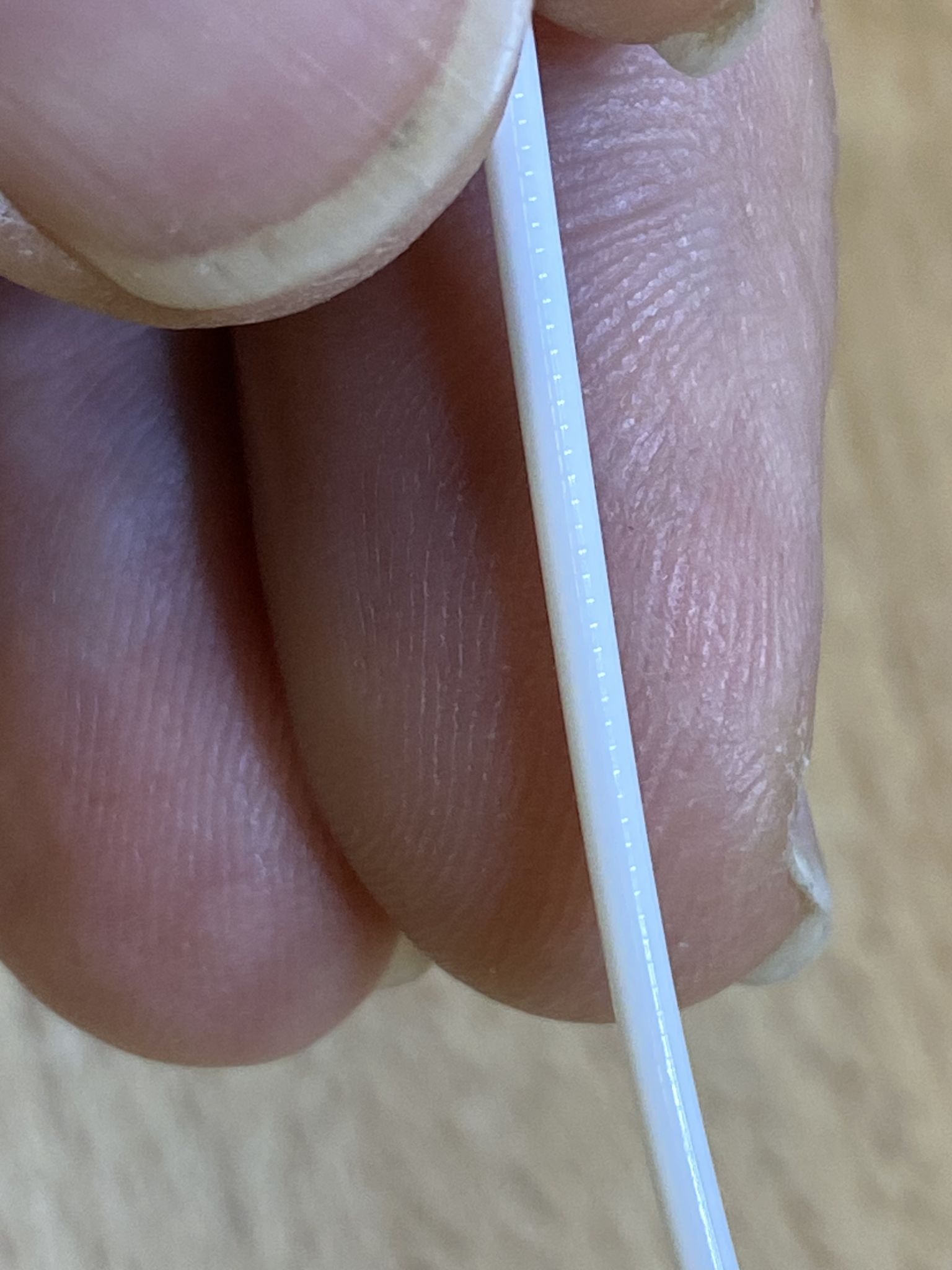

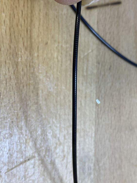

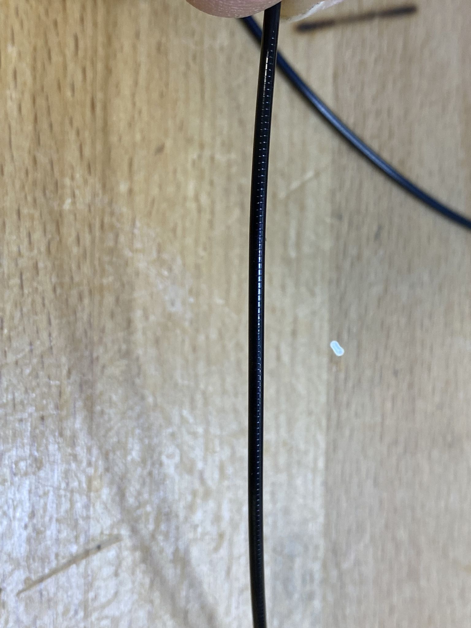

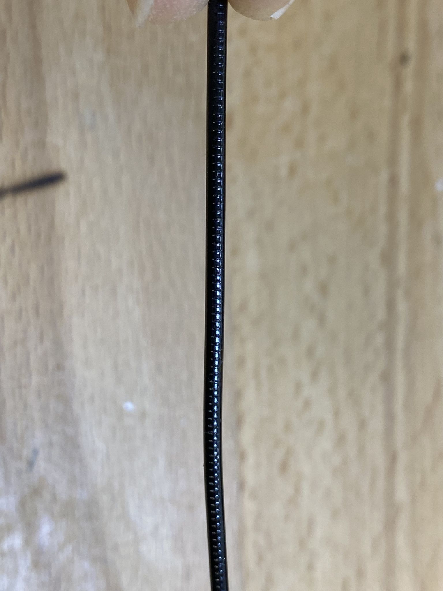

Premiers essais d'extrusion sans la buse pour voir le grip sur les filaments.
Avec du PA
Avec du TPU 95A (avec l'extrudeur d'origine pas de marques sur le filament)
Et avec du PETG
J'ai fait un essai d'extrusion avec la hotend volontairement réglée un peu trop bas en température pour avoir une extrusion difficile.
Maintenant, le stepper passe franchement des pas, le filament ne glisse plus.

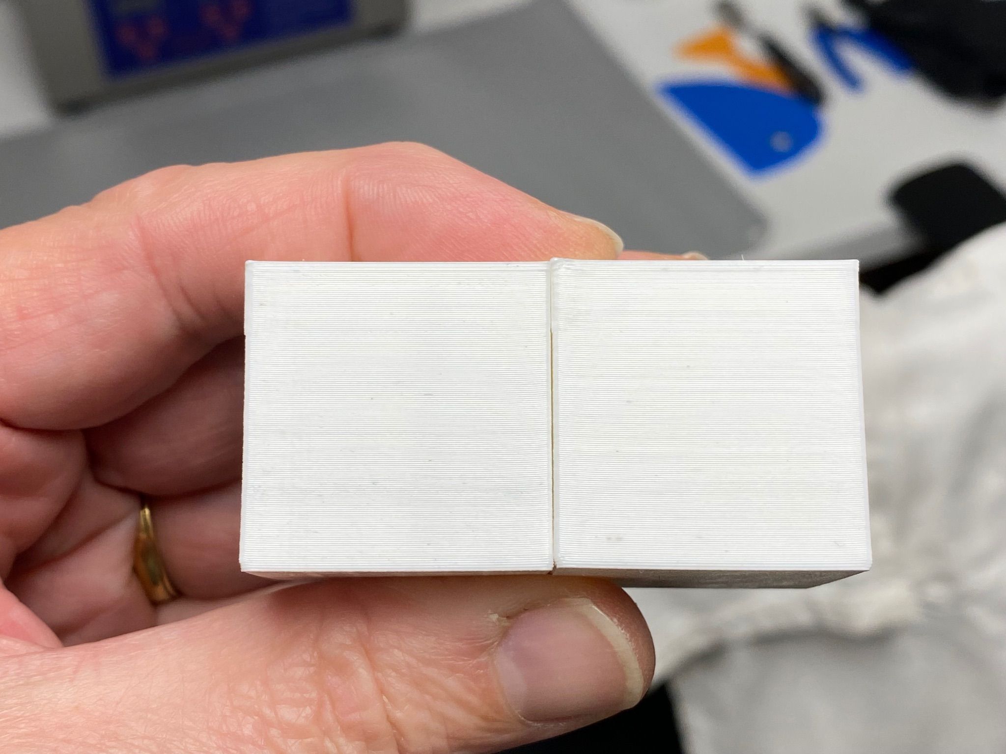

J'ai testé ma configuration avec les engrenages BondTech sur du TPU 95A de chez Francofil. Un nouveau fournisseur en tests.
Pas le plus simple à calibrer ... sensible au niveau de la température, MVS relativement faible comparé au PythonFlex 98A (7,5 vs 14), PA assez galère à trouver car viscosité plutôt faible et évidemment rétraction obligatoire, de plus de 2 mm.
Bon, son gros point fort, c'est la température d'utilisation, il est donné jusqu'à 140°C. Pour faire des joints de radiateur qui ne se trouvent plus, c'est parfait.

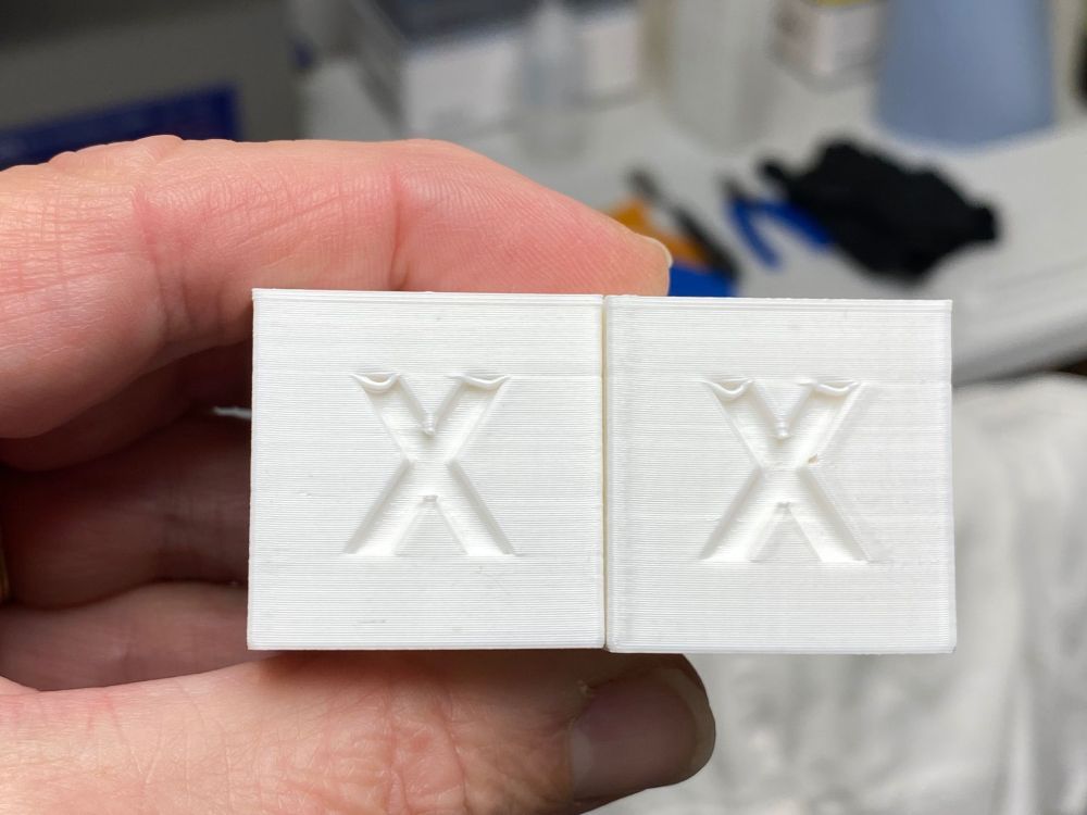

Voici ce que donne un cube de test avec ce filament et l'extrudeur upgradé BondTech. Le cube de droite est avec un printer.cfg modifié, voir plus bas (mais température un poil trop élevée par rapport au MVS)

Ca ne change pas énormément le résultat sur mes cubes de test. A gauche avec les paramétrages Qidi et à droite avec mes paramétrages modifiés.
Un poil mieux sans l'interpolation.
Pas de soucis de grip et pas de pas de passés sur les impressions réalisée.

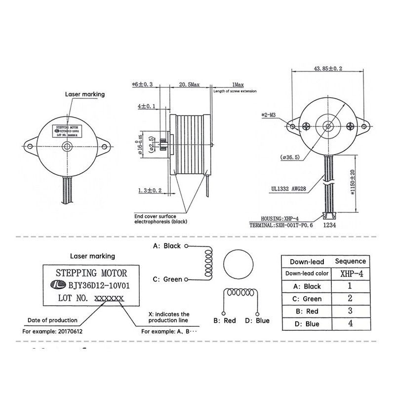

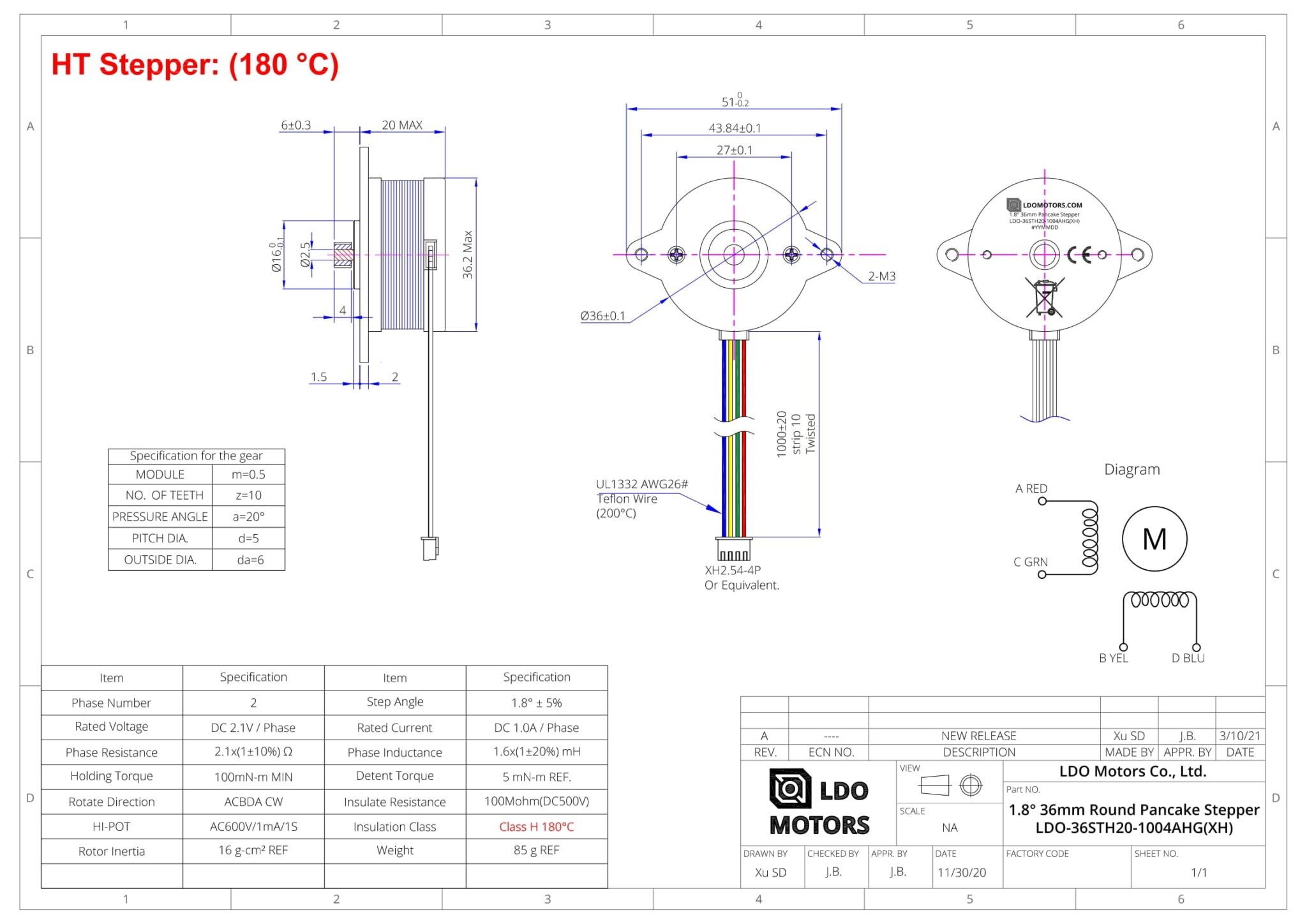

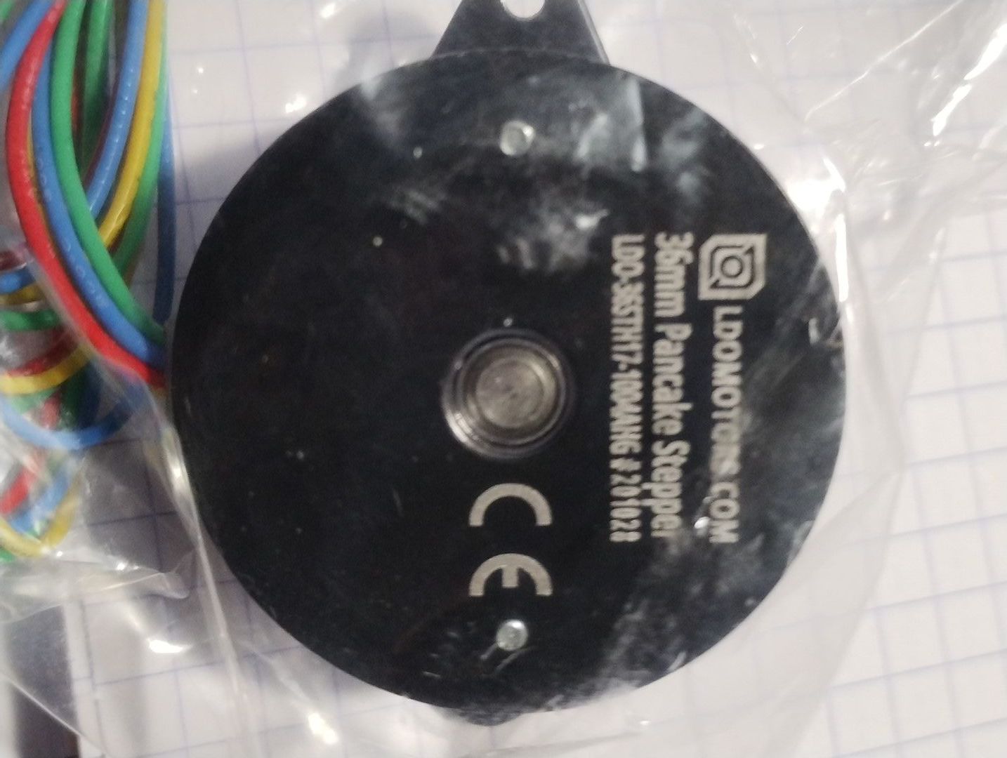

J'ai trouvé des moteurs Nema 14 de chez LDO qui sont un poil plus coupleux (100 mN.m) en classe H (180°C en travail), un poil plus légers.
Donc on gagnerait un peu en couple et avec la possibilité de monter un poil l'intensité sans trop de risques.
Je vais essayer, au pire ça me fera des pièces de rechange.
Avant de prendre le 20 mm (STH20 = carcasse de 20 mm), il faudrait vérifier la hauteur de celui de Qidi (BJY36D12-04V02 ou -04V13). Sinon il y a celui de 17 mm (STH17 = carcasse de 17mm), mais avec un «rated current» bien inférieur (0,35A), il faudrait alors régler le «run_current» à ≃71% (1/√2) soit ≃0.28. Mellow a les deux références.
Bien faire également attention au nombre de dents (10), certains moteurs 36 étant équipés d'un entrainement à 8 dents.

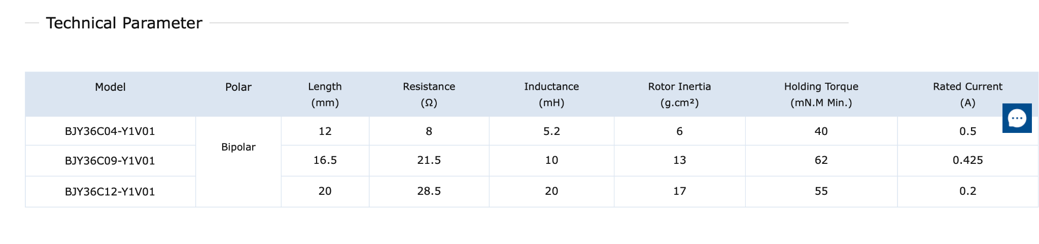

Le 17 mm ne colle pas du tout en termes de spécifications par rapport au BJY36D12-04V02 (04V13) monté par Qidi, ni le rated current, ni le holding torque, ni le winding inductance.
J'ai trouvé ceci sur les moteurs BJY36D12. La carcasse semble bien être une 20 mm pour cette série.
J'ai été voir sur le site de Keli motors. La série BJY36D n'est pas (plus) au catalogue, mais la série BJY36C l'est. Elle ressemble furieusement à celle des Qidi, sauf que ce sont des moteurs en 0.9° au lieu de 1.8°
Le BJY36C12 a une carcasse de 20 mm de haut.
On pourrait penser que la dénomination BJY36D12 désigne bien un moteur avec une carcasse de 20 mm de haut. Ce qui confirme les schémas récupérés.
Je vais essayer de trouver le temps de démonter une tête pour confirmer.

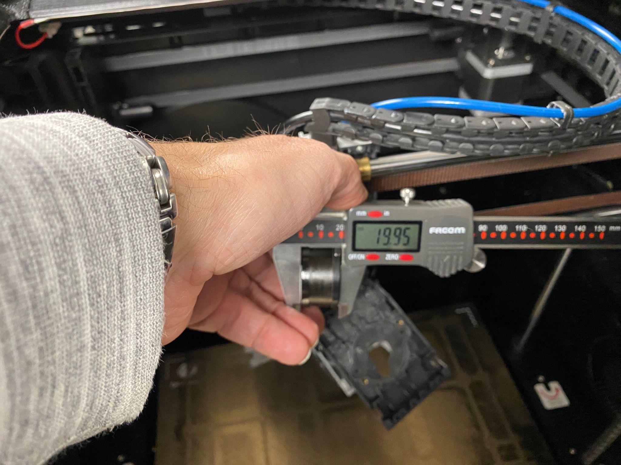

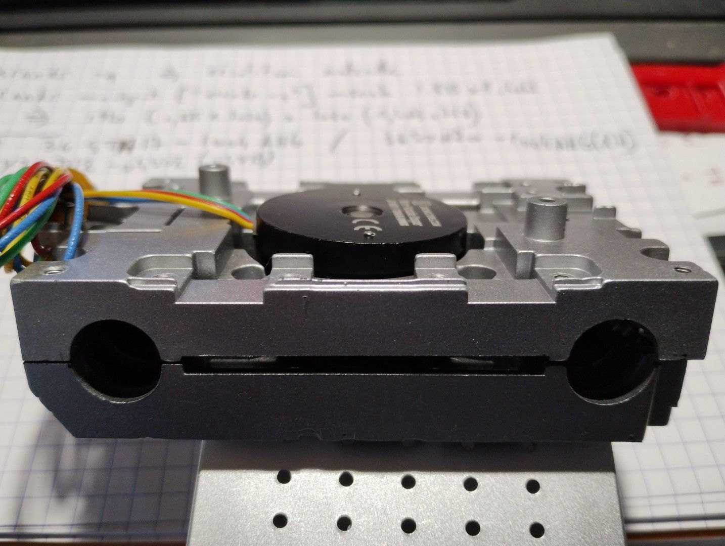

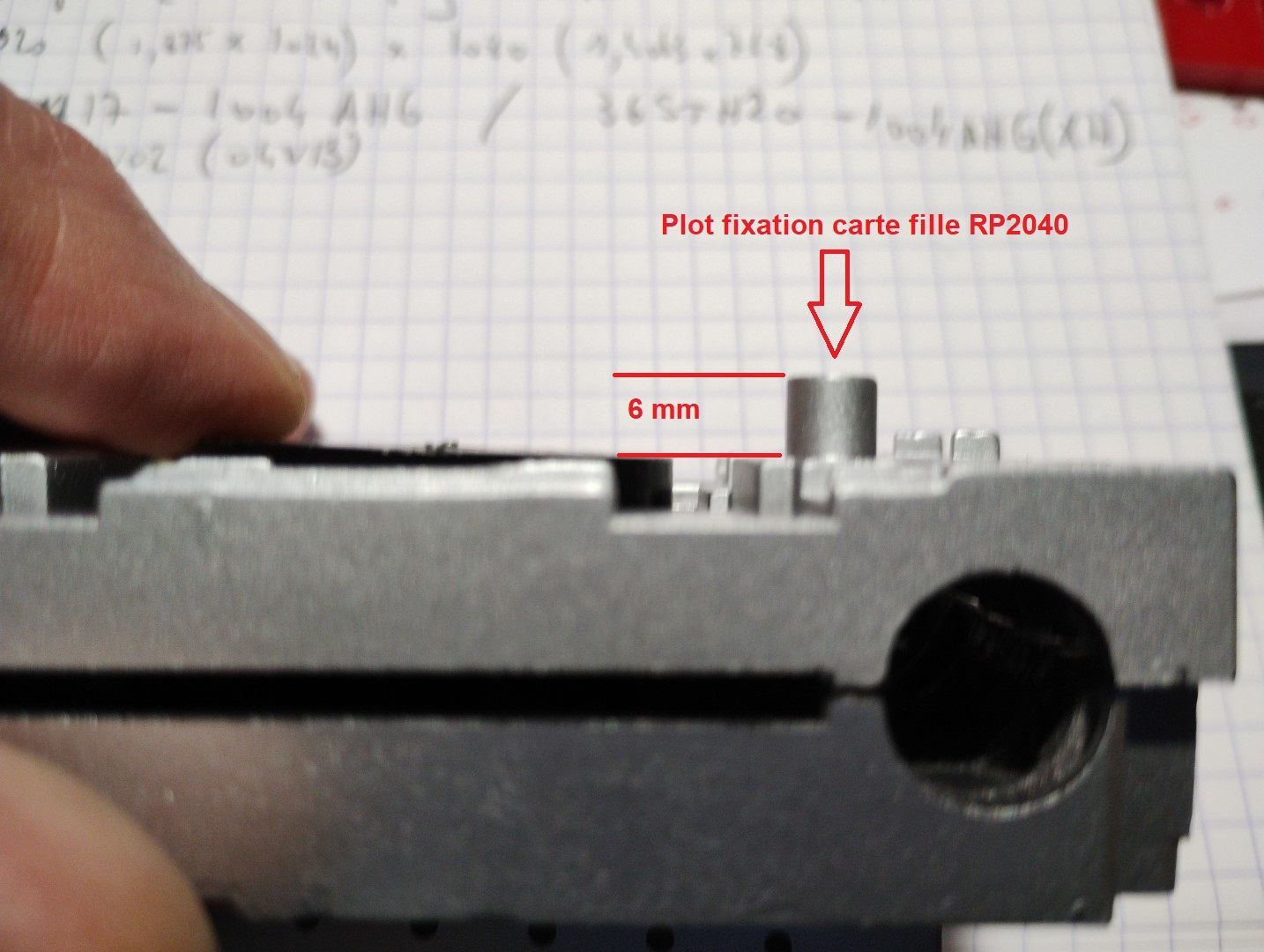

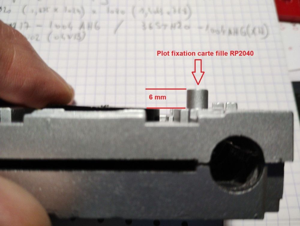

@V3DP

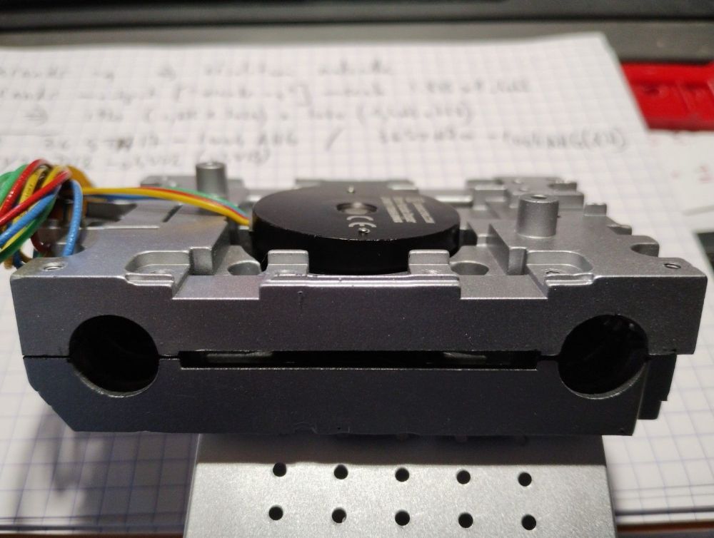

J'ai dans mon stock de pièces, un moteur LDO de 17 mm (prévu pour un Orbiter) et quelques pièces plastiques de la tête (pour le cas où) :
IMG_20240928_163955348.thumb.jpg.6edfc63193654ed594a508465e91d151.jpg IMG_20240930_141705976.thumb.jpg.bdd504ac1cf85226e37b5152c1f968a3.jpg IMG_20240930_141719826.thumb.jpg.e961212fee11b45d32ed18c567bf4143.jpg
La photo utilise ce moteur de 17 mm de carcasse.
Un 20 mm doit rentrer sans problème. Les plots de fixation de la carte fille sont de 6 mm 😉
Bon, pour confirmer, j'ai finalement ouvert la tête de ma plus vieille X Max 3 et j'en ai profité pour regarder comment étaient montée les bagues frittées.
Donc le moteur d'origine Qidi fait bien 20 mm de haut.
Au passage, on n'est pas obligé de démonter la carte fille ni toutes les connexions pour remplacer le moteur : on retire les capots AV et AR, on retire l'extrudeur, on dévisse les 4 vis qui tiennent les deux plaques qui tiennent les bagues frittées et les 2 vis qui tiennent le moteur sur la plaque avant. Et le moteur sort...
Moteurs LDO 36STH20-1004AHG en commande.

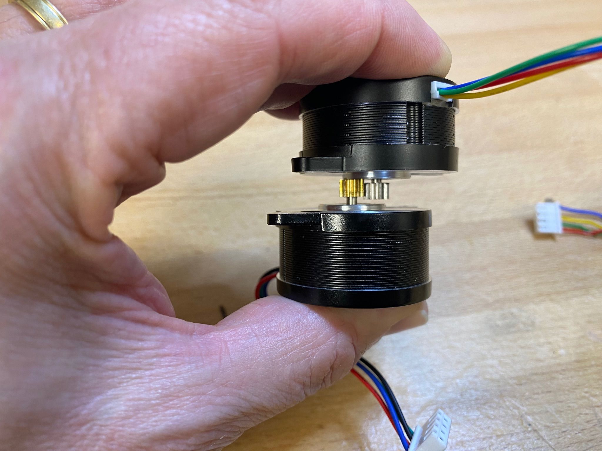

Moteurs LDO 36STH20-1004AHG reçus en début de semaine.
Première présentation hier soir. Pas de soucis de montabilité dans la tête de la X Max 3. Ca rentre bien.
Le point qui diffère avec les moteurs Keli montés par Qidi c'est la longueur de l'axe et de l'engrenage. en haut le moteur LDO, en bas le Keli
Ils sont 1 mm plus courts sur le LDO. De fait, il manque 1 mm de largeur d'engrènement au niveau du pignon primaire de l'extrudeur.
En soi ca fonctionne, mais la pression sur les dents de l'engrenage primaire en plastique de l'extrudeur va augmenter, donc usure plus rapide de cet engrenage, qui m'a l'air fait dans une matière assez standard.
Peut-être que passer avec les engrenages BondTech en POM n'est pas une mauvaise idée. Je vais voir pour faire faire des axes qui vont bien pour que ça fonctionne avec l'extrudeur Qidi.

Le moteur est câblé sur un PCB dans la tête, le câble est très court, moins de 10 cm et ne bouge pas.
@V3DP
C'est le gros inconvénient des moteurs dont le pignon est serti sur l'axe : on ne peut le déplacer, régler sa hauteur. Son gros avantage (le sertissage du pignon) est normalement d'assurer une bonne rotondité, pas toujours assurée avec les pignons maintenus sur l'axe par deux vis.
