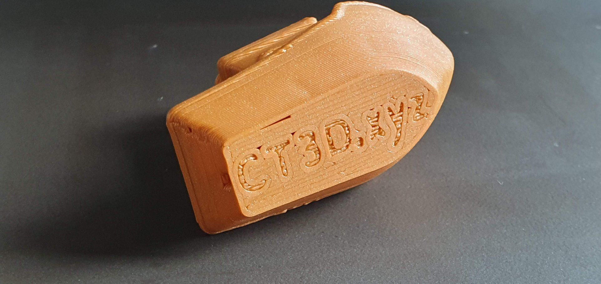

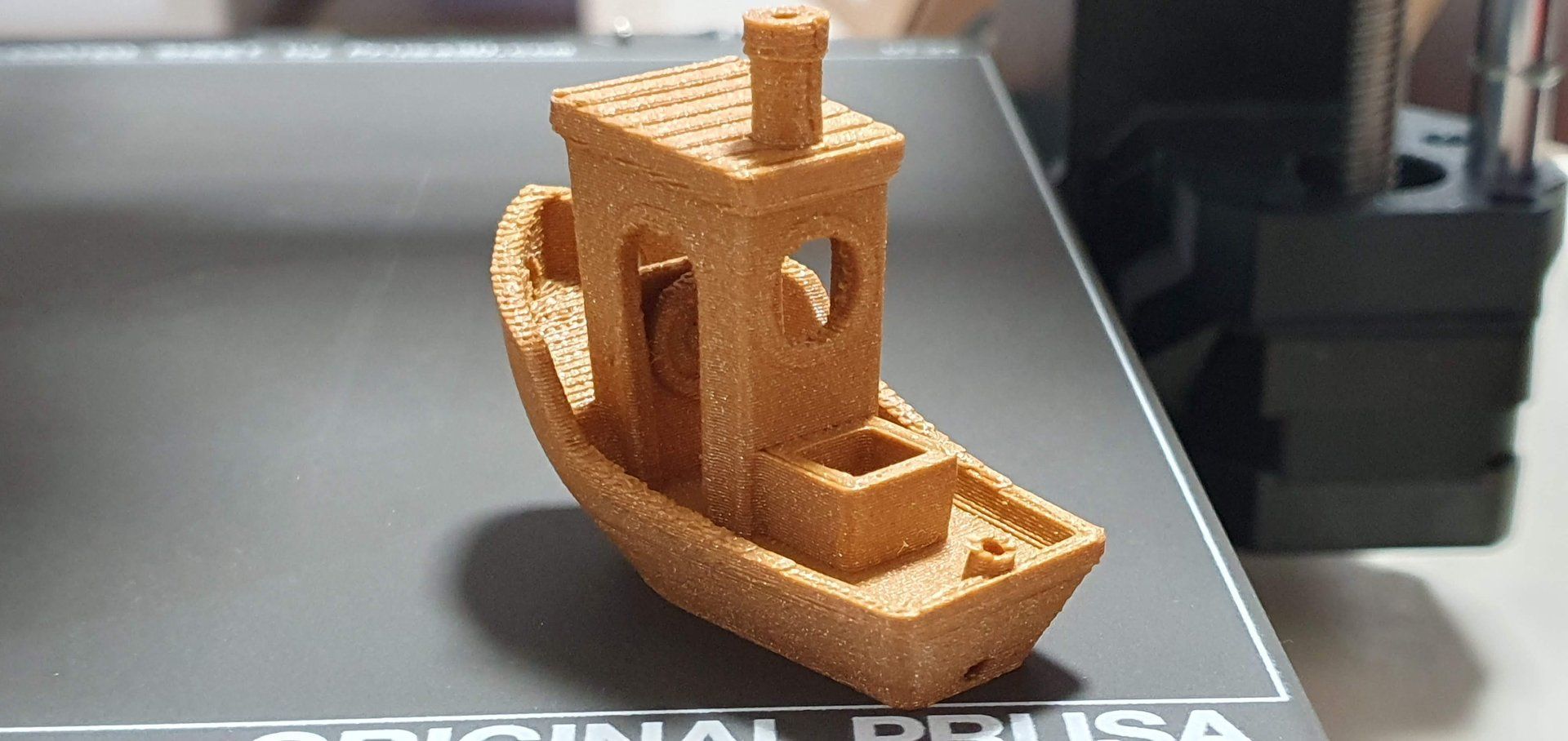

Oui, ça fait déjà une petite semaine qu'elle trÎne sur ma table, et elle a déjà quelques impressions à son actif, que je vous dévoilerai rapidement.

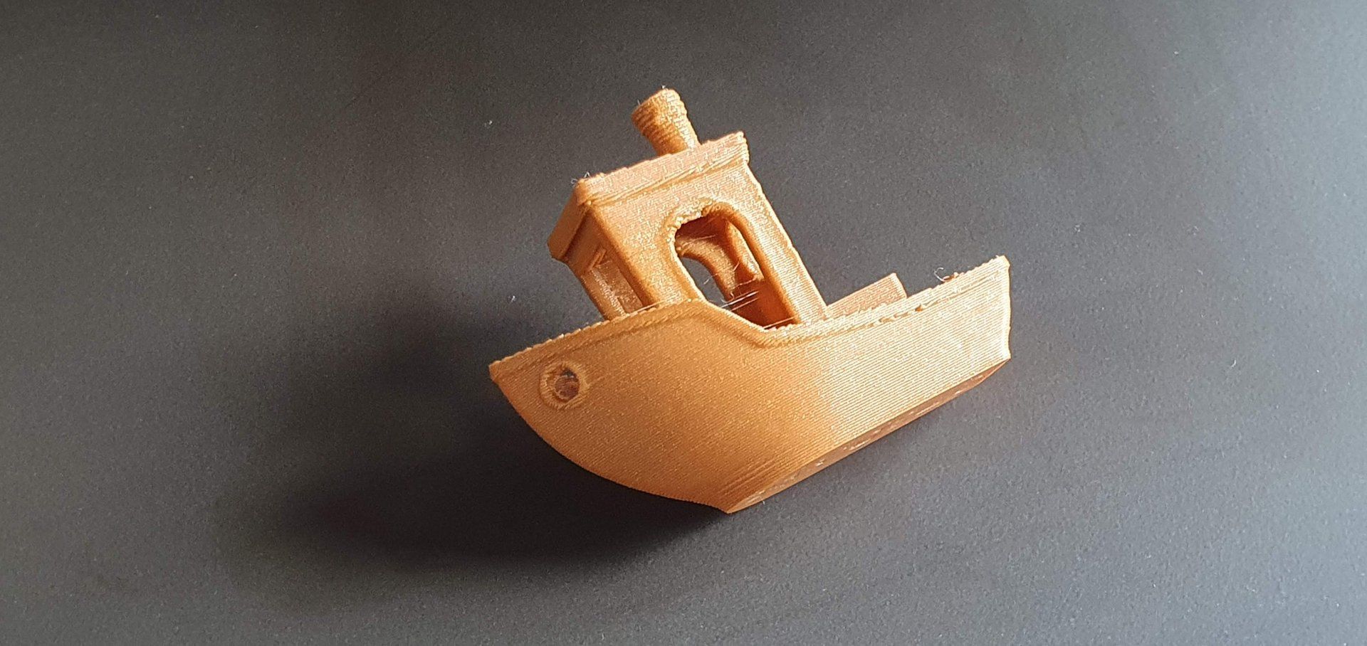

Ici avec son petit Benchy traditionnel. Traditionnel ? Pas vraiment, il s'agit en rĂ©alitĂ© d'un Bonkers Benchy imprimĂ© en 8min. 😉

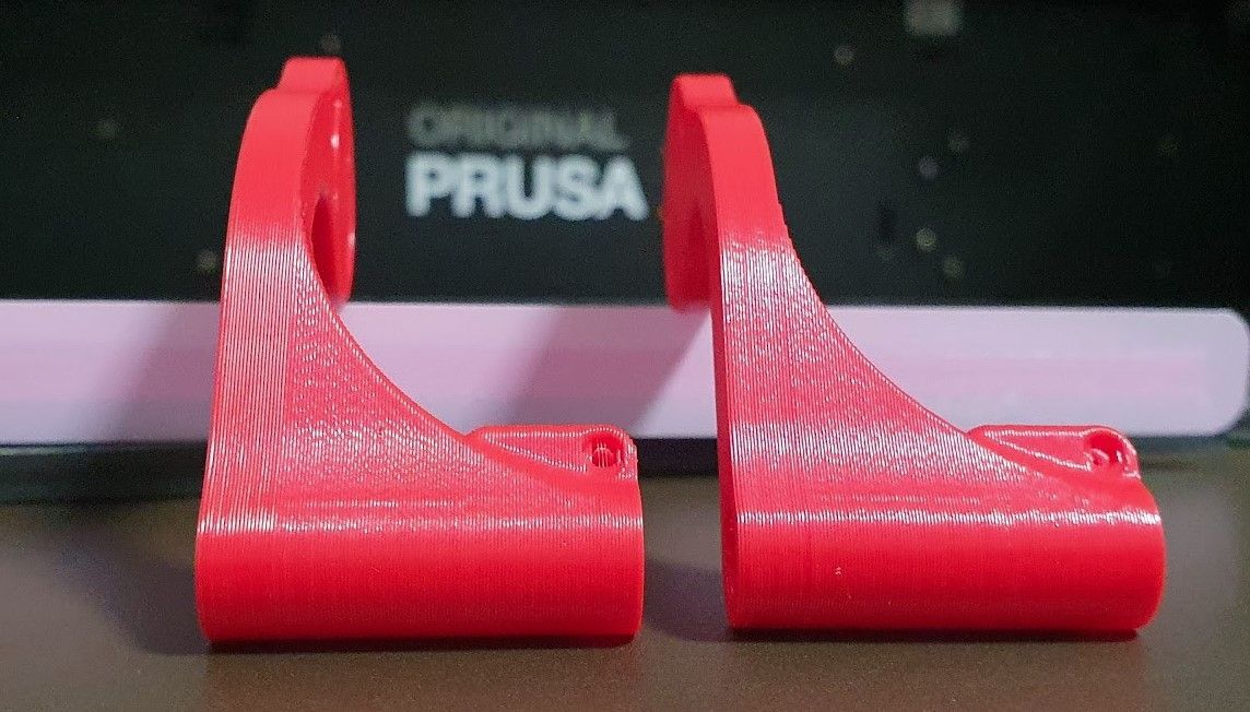

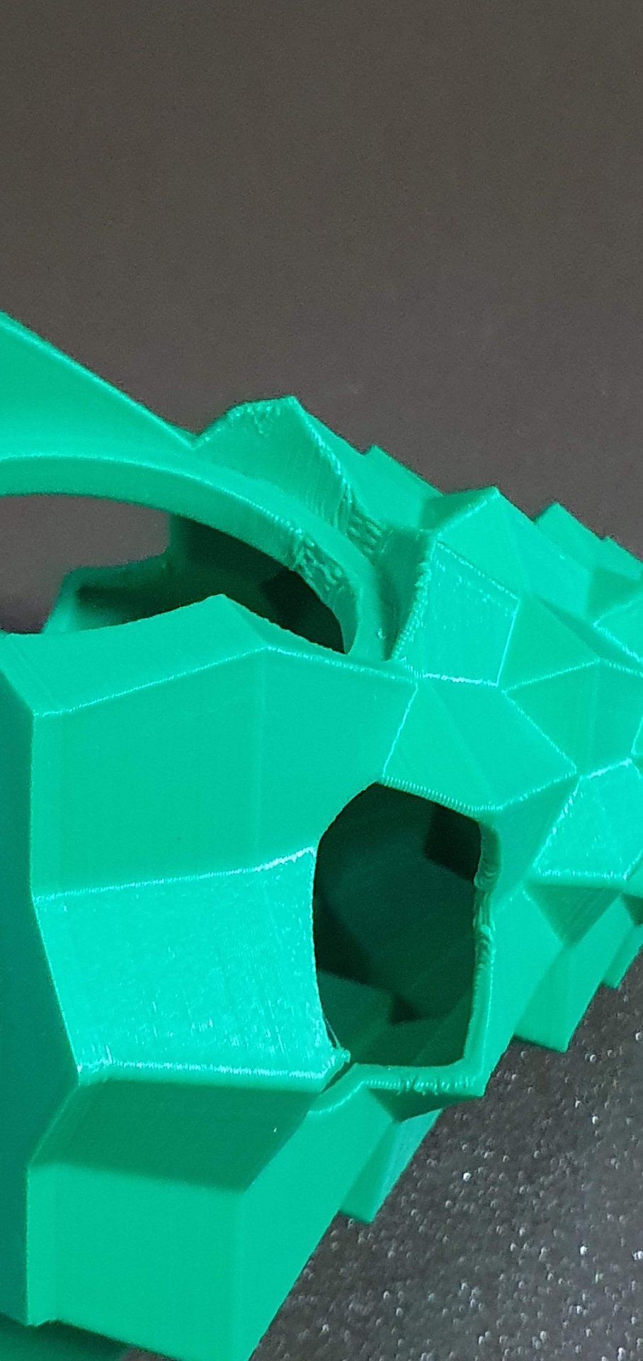

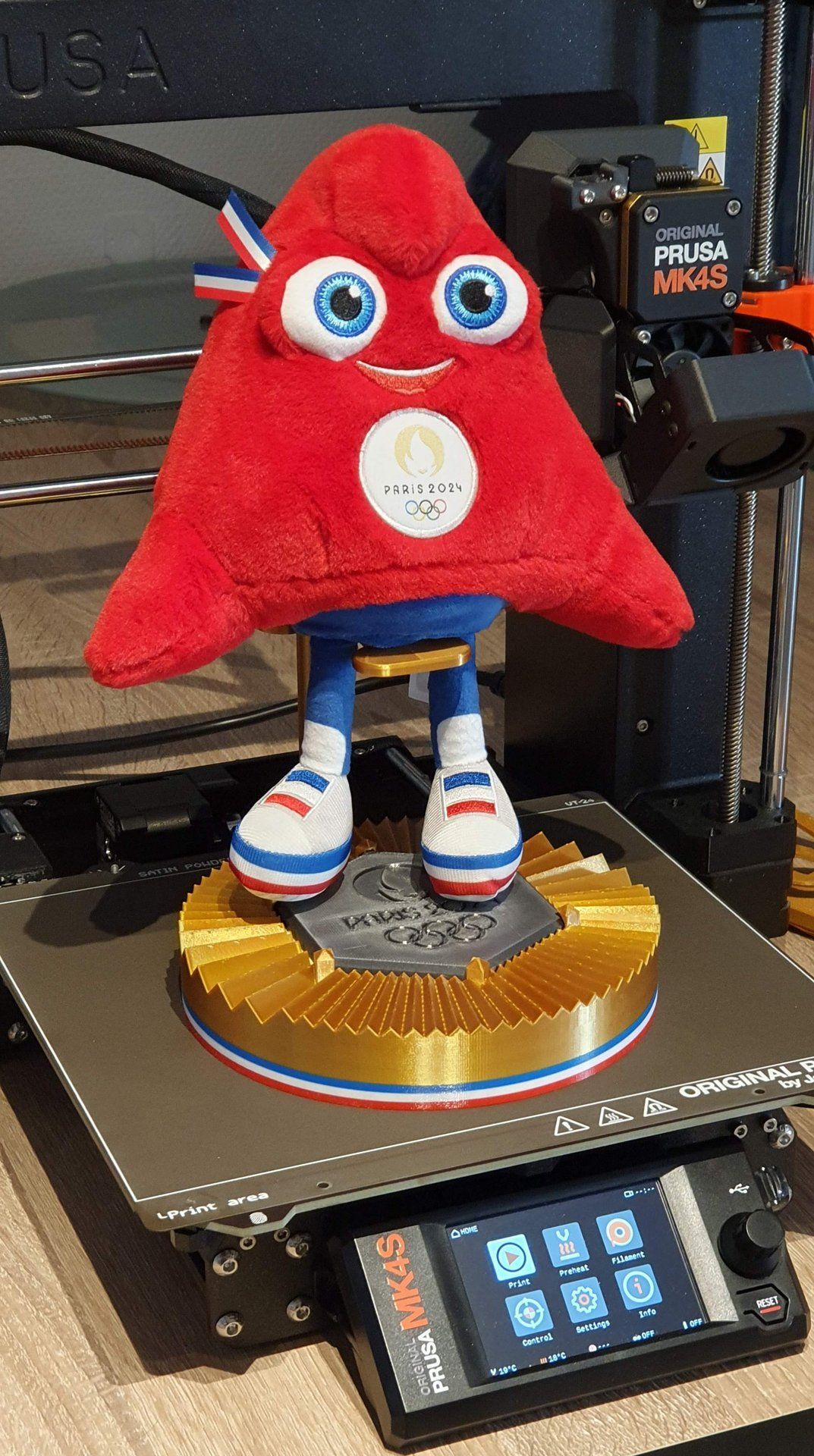

Voici un support de Phryge que j'ai imprimé sur la MK4S avec la buse HF0.4 d'origine, profil 0.15mm SPEED mais avec pas mal d'optimisations, dont un remplissage majoritairement lightning => un poil moins de 5h.
J'en ai fait un second avec une buse HF0.6 et profil 0.25 SPEED qui a pris seulement 3h, soit environ la durée de deux benchy standards sur une MK3...

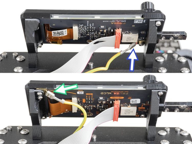

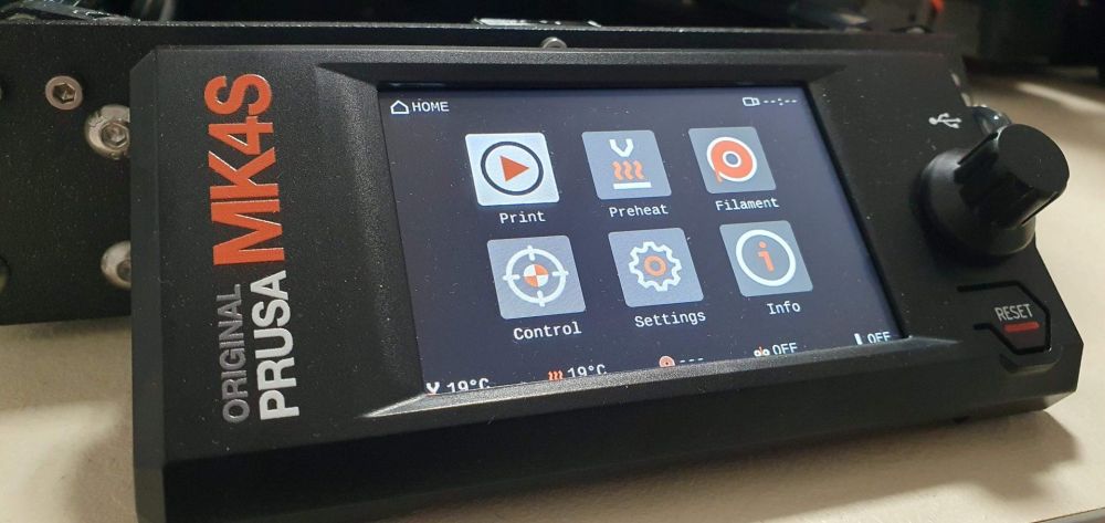

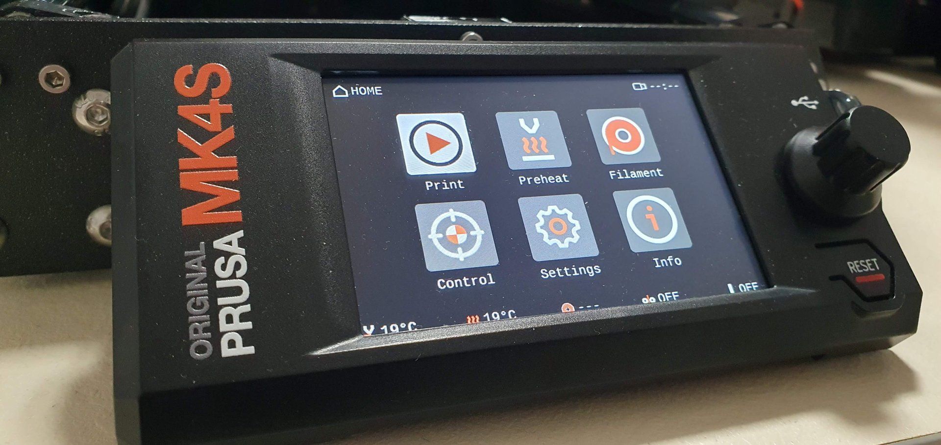

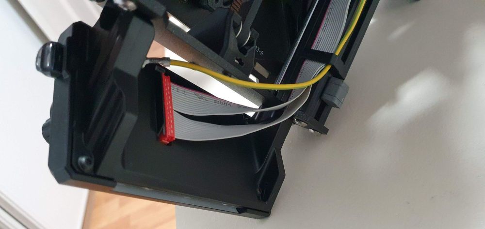

Une premiĂšre concerne l'Ă©cran xLCD qui n'est pas le mĂȘme que celui que j'avais reçu avec la premiĂšre MK4. Pour ceux qui se souviennent de mes dĂ©boires Ă  l'Ă©poque avec cet Ă©cran, c'est peut-ĂȘtre lĂ  une rĂ©ponse de Prusa pour fiabiliser cette partie. Je prĂ©cise que ce n'est pas rĂ©ellement une diffĂ©rence MK4/MK4S car ce nouvel Ă©cran existait aussi sur la MK4, il a Ă©voluĂ© en cours de vie du modĂšle. C'est d'ailleurs un paramĂštre Ă  connaĂźtre pour ceux qui souhaitent installer le kit de mise Ă  jour MK4 -> MK4S, il faut prĂ©ciser le type d'Ă©cran que l'on possĂšde. En haut le nouveau, en bas l'ancien.
Concernant la dalle de l'Ă©cran, c'est trĂšs subtil, tellement que je n'ai pas du tout rĂ©ussi Ă  le montrer sur une photo et j'ai mĂȘme dĂ» placer les deux machines cĂŽte Ă  cĂŽte pour ĂȘtre sĂ»r, mais le nouveau est lĂ©gĂšrement plus contrastĂ©. La balance des blancs est plus neutre aussi, l'ancien tirait sur le bleu. Ce n'est pas grand chose, mais ça reste un petit point positif pour le confort des yeux.
Le capot de l'Ă©cran est quant Ă  lui totalement diffĂ©rent puisque maintenant injectĂ©. L'Ă©cran est mĂȘme capotĂ© Ă  l'arriĂšre.
20240928_152628.thumb.jpg.66a43b50689cfadddce95dc10499a2e3.jpg 20240928_152747.thumb.jpg.d280715d1a808b8a735919e9a1992ee6.jpg
Personnellement je suis mitigĂ© sur ce capot. Il est trĂšs beau en terme de finition c'est certain, mais il me donne une impression de descendre en gamme, alors que c'est supposĂ© donner un effet inverse. Peut-ĂȘtre est-ce simplement parce que ça Ă©loigne cette machine de la philosophie initiale des i3 ? Je crois que j'aurais prĂ©fĂ©rĂ© le retrouver imprimĂ© en PCCF avec cette qualitĂ© d'impression assez impressionnante comme vous le verrez juste aprĂšs. C'est peut-ĂȘtre overkill, mais je pense que lĂ  ça m'aurait donnĂ© cette impression de monter en gamme. Bien entendu il s'agit lĂ  d'une histoire de goĂ»t, et ça reste mon avis, et les fichiers 3D sont toujours disponibles si on prĂ©fĂšre l'imprimer. 🙂

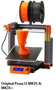

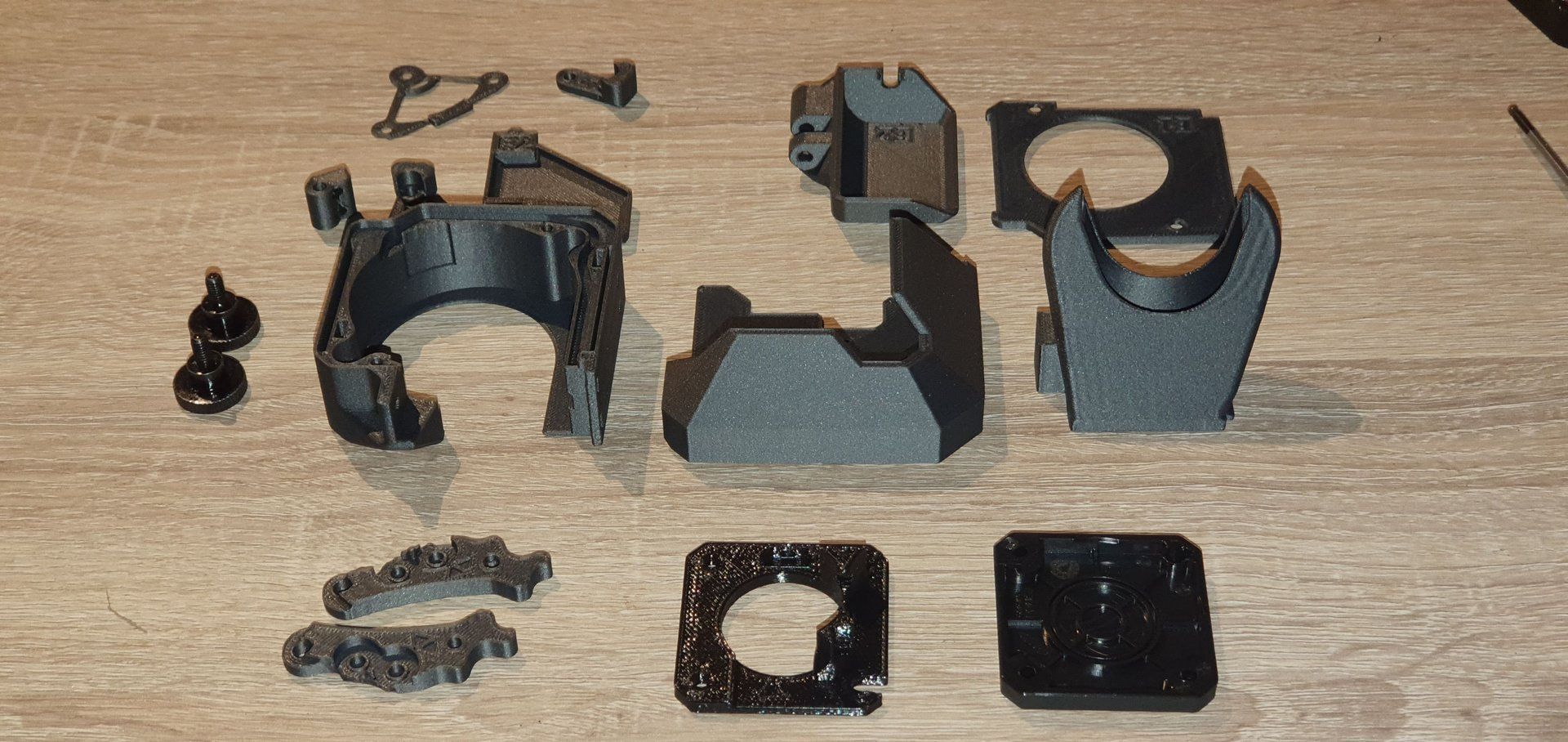

Couleurs
Autre différence aussi, la couleur des piÚces imprimées. Prusa semble petit à petit éliminer le orange au fil des modÚles... J'ai repris les miniatures de PrusaSlicer pour vous montrer :
MK2S.jpg.75c6e7171a10014d74231bd2d9ccaaa1.jpg MK3S.jpg.20ecd0a706739cbfcf6eb13b0033cdbb.jpg MK4.jpg.23a1fde33391db18b0b028884f4e7345.jpg MK4S.jpg.5b9d2fa0c9e758416fee76cc3c30ab0a.jpg
Vous l'aurez compris, il n'y a plus que les extrémités de l'axe X qui sont orange sur la MK4S.
Et vous, team orange ou team black ? 😉

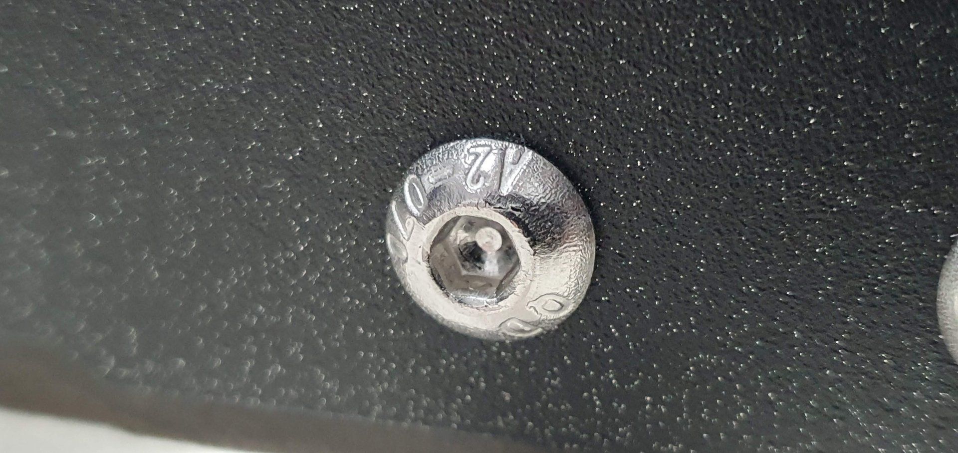

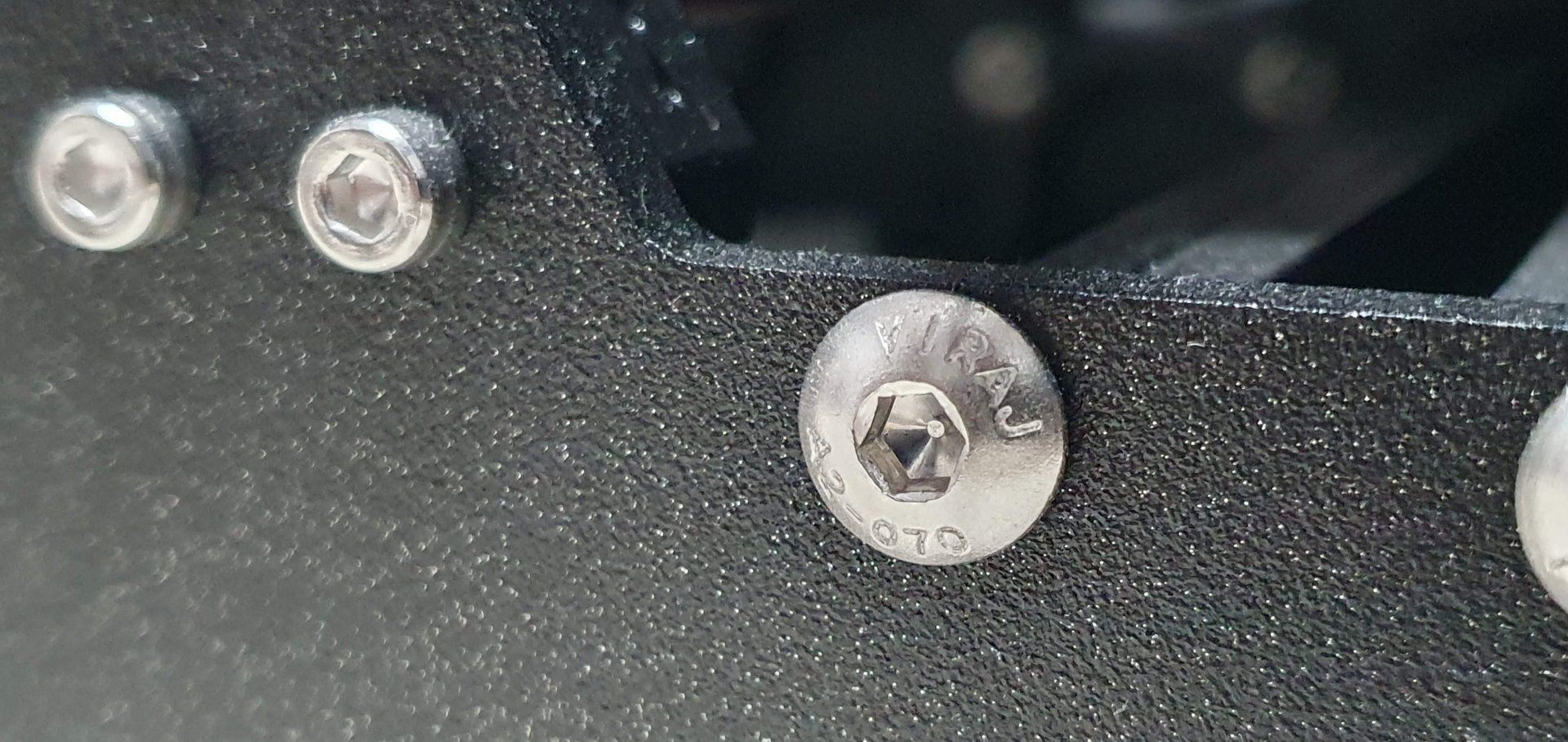

Le tout dĂ©but du montage consiste Ă  assembler le chassis avec des vis M5. Alors je dois dire que j'ai Ă©tĂ© extrĂȘmement déçu. Autant sur la MK4 je trouvais ces vis qualitatives, autant lĂ  je pense avoir carrĂ©ment eu affaire Ă  un lot dĂ©fectueux tellement elles sont moisies. C'est dur comme commentaire, mais je m'explique. Comparons les vis de la MK4 Ă  celles de la MK4S :
20240928_160412.thumb.jpg.e22484ef7aa88451e6f5a8bd2014d578.jpg 20240928_160445.thumb.jpg.22065ffbf16d5883d8cf284ad86232a0.jpg
La qualité de l'empreinte hexagonale de la deuxiÚme version est catastrophique. Il y a une dépouille importante, tellement importante qu'il est tout simplement impossible de serrer correctement ces vis car la clé Allen glisse et sort toute seule de l'empreinte. J'ai dû serrer moins de la moitié des vis avec le couple que j'aurais voulu. Et ce n'est pas un problÚme de clé, j'ai essayé avec la clé fournie, avec une clé Facom, avec des douilles, elles sautent toutes. ( @Julien je t'avais dit lors du quoi qu'est-ce qu'elle me faisait suer, c'était précisément à cause de ça.)
Heureusement je n'ai eu aucun souci avec les vis M3 qui semblent ĂȘtre de qualitĂ© habituelle.

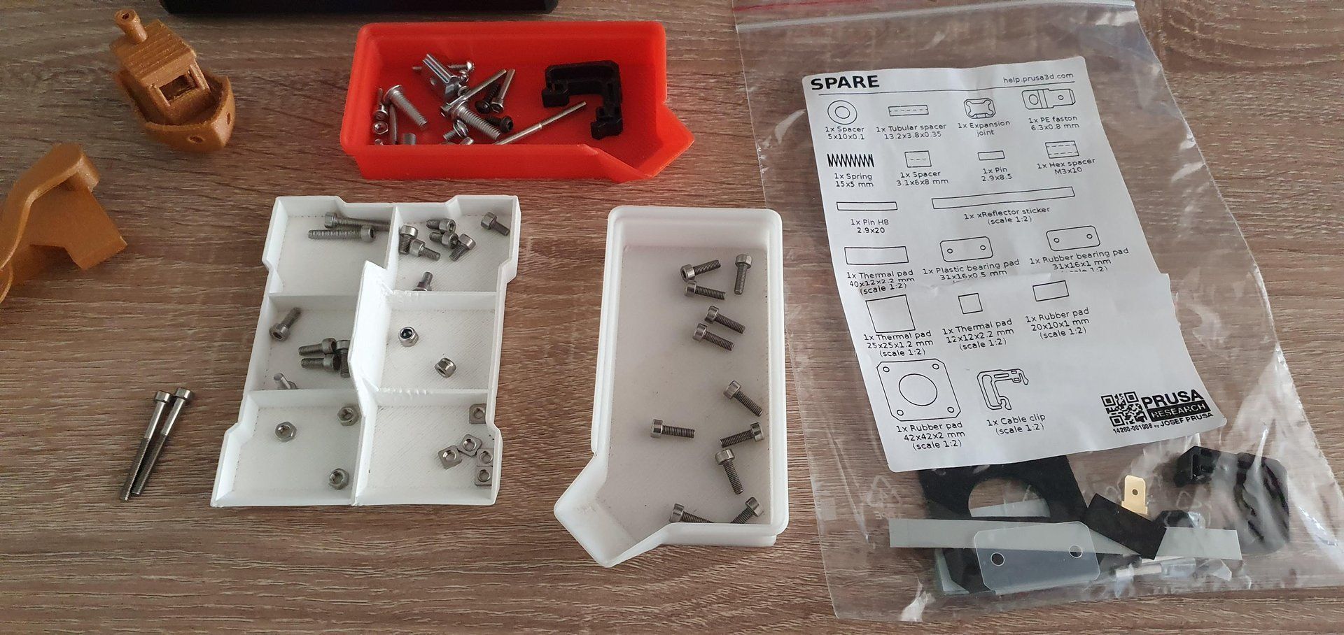

Ah oui, à la fin il reste pas mal de visserie, au début j'étais persuadé d'avoir raté un chapitre entier du montage... Dans la boite rouge et le sachet ce dont je suis sûr que c'est du spare. Le reste ??
Une fois terminé on se retrouve avec une machine qui respire la robustesse, et qui a un look plus agressif que la précédente.

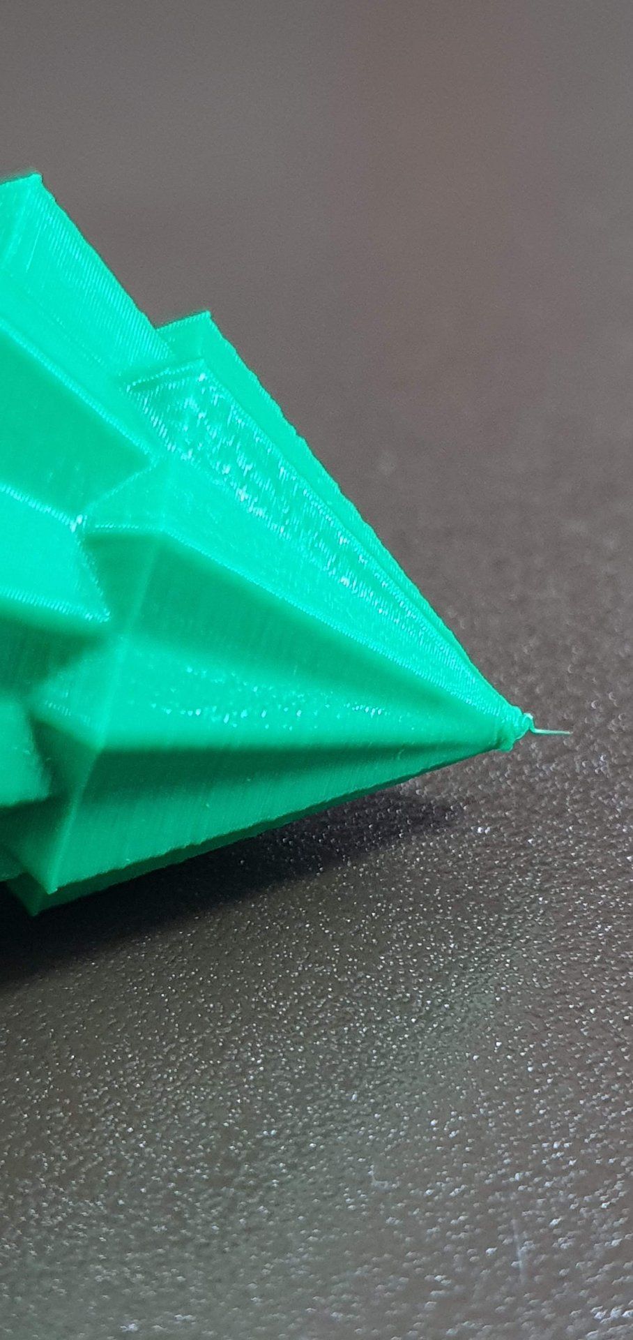

PremiĂšre impresssion

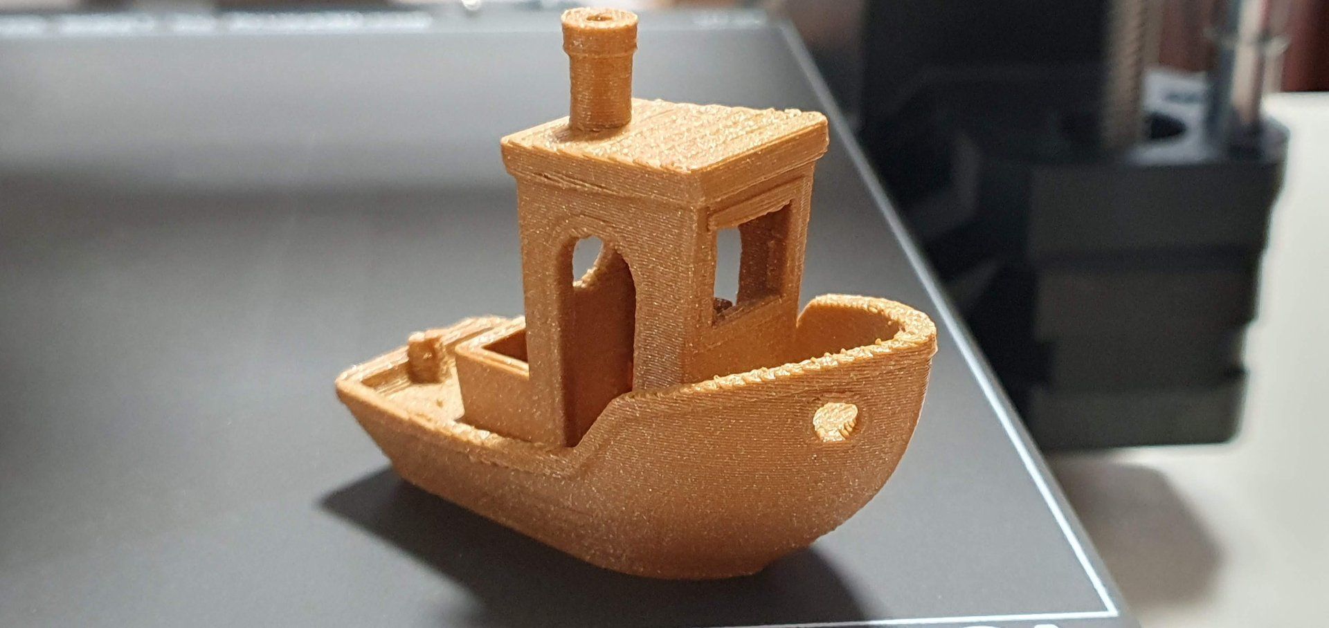

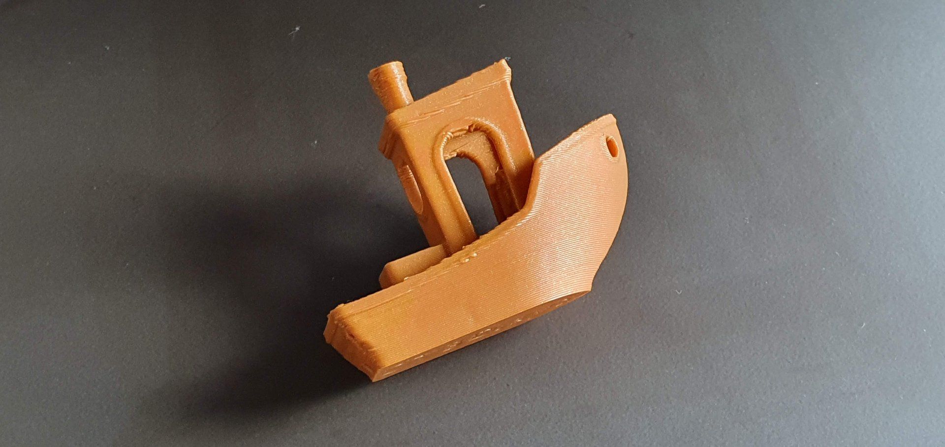

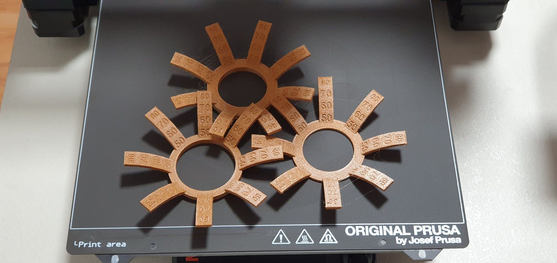

Je ne me suis pas cassĂ© la tĂȘte, j'ai pris le modĂšle le plus rapide dispo sur la clĂ© USB, un benchy 8min.
20240928_164223.thumb.jpg.75f8325565db02d83458269efb751ba3.jpg 20240928_164244.thumb.jpg.42358dbbbc8a66dd182456bcfba2d572.jpg
On voit tout de suite que la nouvelle ventilation fait du bon travail. Malgré le peu de temps de refroidissement entre les couches l'avant en porte-à-faux est vraiment trÚs régulier :
Du coup je n'ai pas trainé et j'ai immédiatement lancé un comparatif d'overhangs entre les MK3S / MK4 / MK4S
Mais ça, c'est pour le prochain chapitre. 🙂

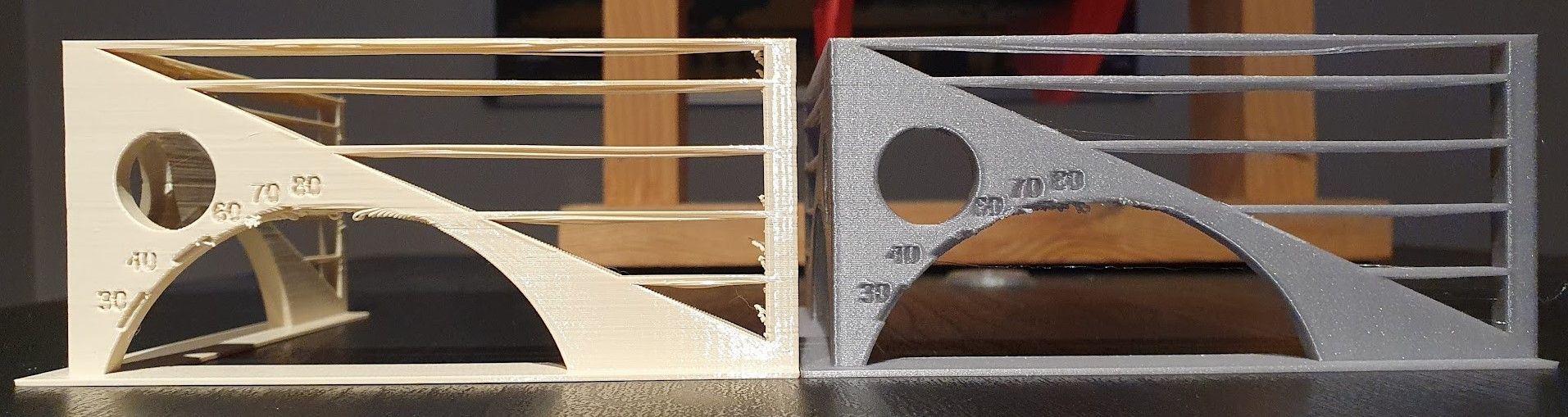

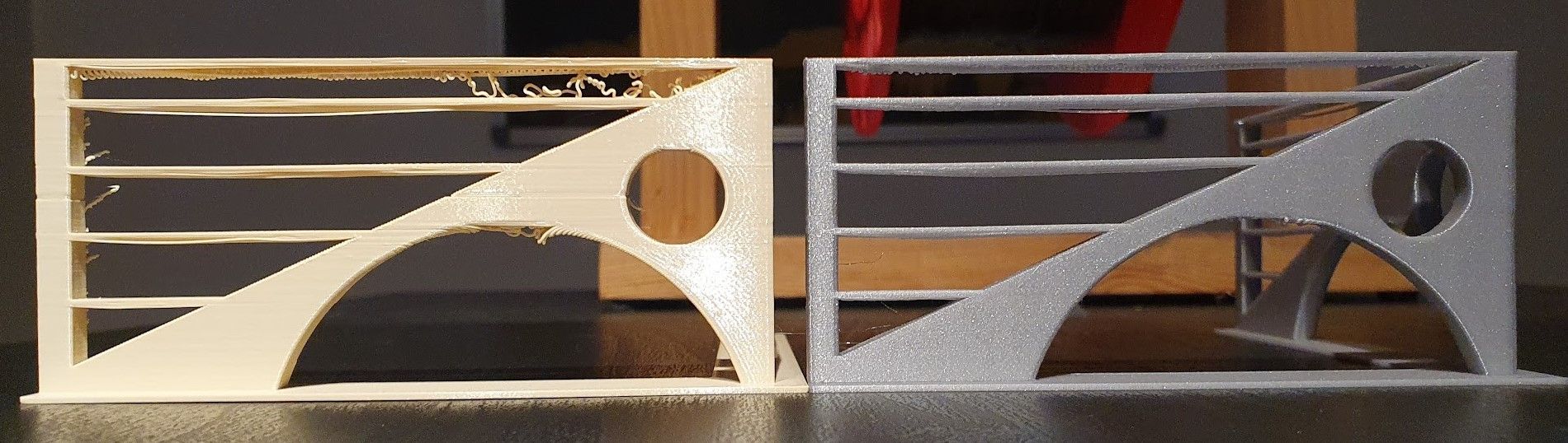

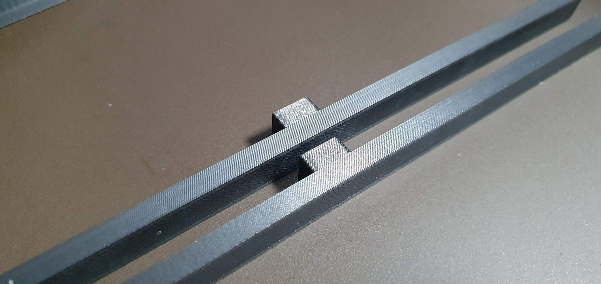

Alors oui, j'avais promis le comparo MK3S/4/4S, mais les fleurs du post prĂ©cĂ©dent n'avaient rien donnĂ© de probant en rĂ©alitĂ©. Avec mes rĂ©glages de maker initiĂ©, les trois machines ont tout a fait rĂ©ussi Ă  imprimer les piĂšces intĂ©gralement sans un fil qui pendouille, mĂȘme pas Ă  80°. La MK3S a sorti un rĂ©sultat comparable Ă  la MK4S, alors que la MK4 Ă©tait un peu en dessous Ă  80° sur certaines orientations. Ce qui me semble logique lorsqu'on compare les ventilations.

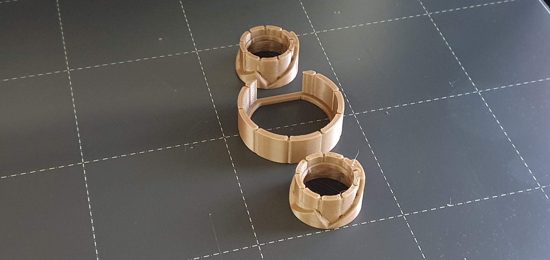

Donc je me suis mis en quĂȘte d'un test qui met plus en Ă©vidence les performances de chacune des machines. Pour le moment j'ai trouvĂ© celui-lĂ  : https://www.printables.com/model/970-bridge-and-overhang-test
Il permet de voir les surplomb simples comme les fleurs précédentes, mais aussi les ponts, le tout sur deux axes. N'hésitez pas à me faire des propositions si vous avez une meilleure idée.
Alors voici ce que ça donne, en crÚme la MK4, en gris la MK4S :
A prendre avec d'énormes pincettes :
  • Deux filaments diffĂ©rents
  • Profil 0.20mm STRUCTURAL et Generic PLA par dĂ©faut pour les deux mais ils diffĂšrent lĂ©gĂšrement, notamment en tempĂ©rature qui est plus chaude sur la MK4S
  • Buse HF0.4 pour la MK4S contre buse 0.4 standard pour la MK4
  • Ventilation 360° pour la MK4S contre ventilation Ă  45° pour la MK4, qui est la pire orientation pour ce test
Ce test permet de voir qu'avec les profils par défaut la MK4S s'en sort déjà mieux. J'attend de trouver le bon protocole de test pour ajouter la MK3S dans la boucle, dont j'attend de meilleurs résultat que la MK4 sur le point de la ventilation.
D'un cÎté je suis "rassuré" de voir qu'il y a effectivement une amélioration logique, car j'ai vu un avis contraire que j'aurais pu croire et mettre sur le compte de la partie buse HF + chaussette silicone plutÎt que la partie ventilation.
Car oui, il y a trois paramĂštres qui changent sur la MK4S vs la MK4 :
  • Ventilation -> refroidit mieux
  • Buse HF -> chauffe mieux
  • Chaussette silicone -> chauffe mieux

IntĂ©ressant ce comparatif. Par contre tu es arrivĂ© Ă  sortir le benchy en seulement 8mn avec la MK4S ?đŸ˜” C'est toi qui a fait le slice ?
Il y a 11 heures, 3xkirax3 a dit :

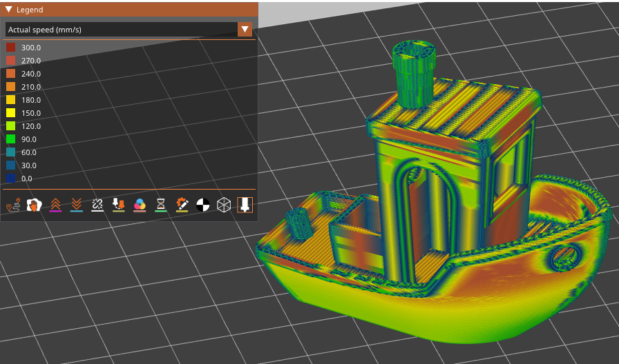

Merci. Oui c'est un des G-code de dĂ©mo prĂ©sent sur la clĂ© USB. Du coup ce n'est pas moi qui l'ai slicĂ©, si tel Ă©tait le cas je l'aurais fait en 6min. 😛
C'est monstrueux 8mn, c'est 2 fois plus rapide qu'une P1S/X1 đŸ˜” La machine ne souffre pas trop Ă  ces vitesses ?
C'est en effet assez impressionnant de voir les couches monter en temps réel, surtout la coque qui est vide et qui monte trÚs trÚs vite, en quelques secondes on voit déjà plusieurs millimÚtres de progression en Z.
Autant la version 12 minutes sur la MK4 m'avait fait l'impression d'une machine qui se dĂ©chaine, autant maintenant sur la MK4S je suis moins impressionnĂ© avec l'habitude. Faut dire que le delta entre une MK3 et une MK4 Ă©tait bien plus important qu'entre une MK4 et une MK4S, c'Ă©tait les dĂ©buts de l'Input Shaper qui a littĂ©ralement doublĂ© les vitesses d'impression. 🙂

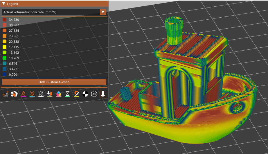

Pour le cĂŽtĂ© machine qui souffre, pour ĂȘtre sĂ»r je viens d'en refaire un le temps d'un cafĂ© que j'ai mĂȘme pas eu le temps de terminer en fait. Et bien en fait ça secoue pas mal... la table ! Mais la machine elle, donne l'impression de pouvoir aller encore deux fois plus vite sans sourciller. On ne voit ni n'entend absolument rien qui puisse faire penser que la mĂ©canique morfle. La machine semble ĂȘtre rigide comme d'un seul bloc, il n'y a rien qui tremble. En fait je pense qu'on pourrait jouer au foot avec pendant qu'elle imprime. 😅
Quand je la regarde faire et que je regarde les paramÚtres d'impression, je pense que la limitation principale vient soit du PLA soit de la puissance de chauffe, mais certainement pas la vitesse qui n'est pas tellement élevée vu la taille de l'objet.
Vitesse :
Débit volumétrique :
On voit qu'on est largement au dessus de 30mm³/s sur une bonne partie, ça laisse peu de temps pour emmagasiner des calories dans la buse et le bloc de chauffe.
  • J'aime 2
Vraiment impressionnant, quand je regarde ma P1S sur un Benchy Ă  14mn je trouve qu'on est mĂ©caniquement sur quelque chose de plutĂŽt violent. Je ne sais pas si c'est le manque d'habitude mais en tout 8mn pour le Benchy c'est fou je trouve đŸ€Ł

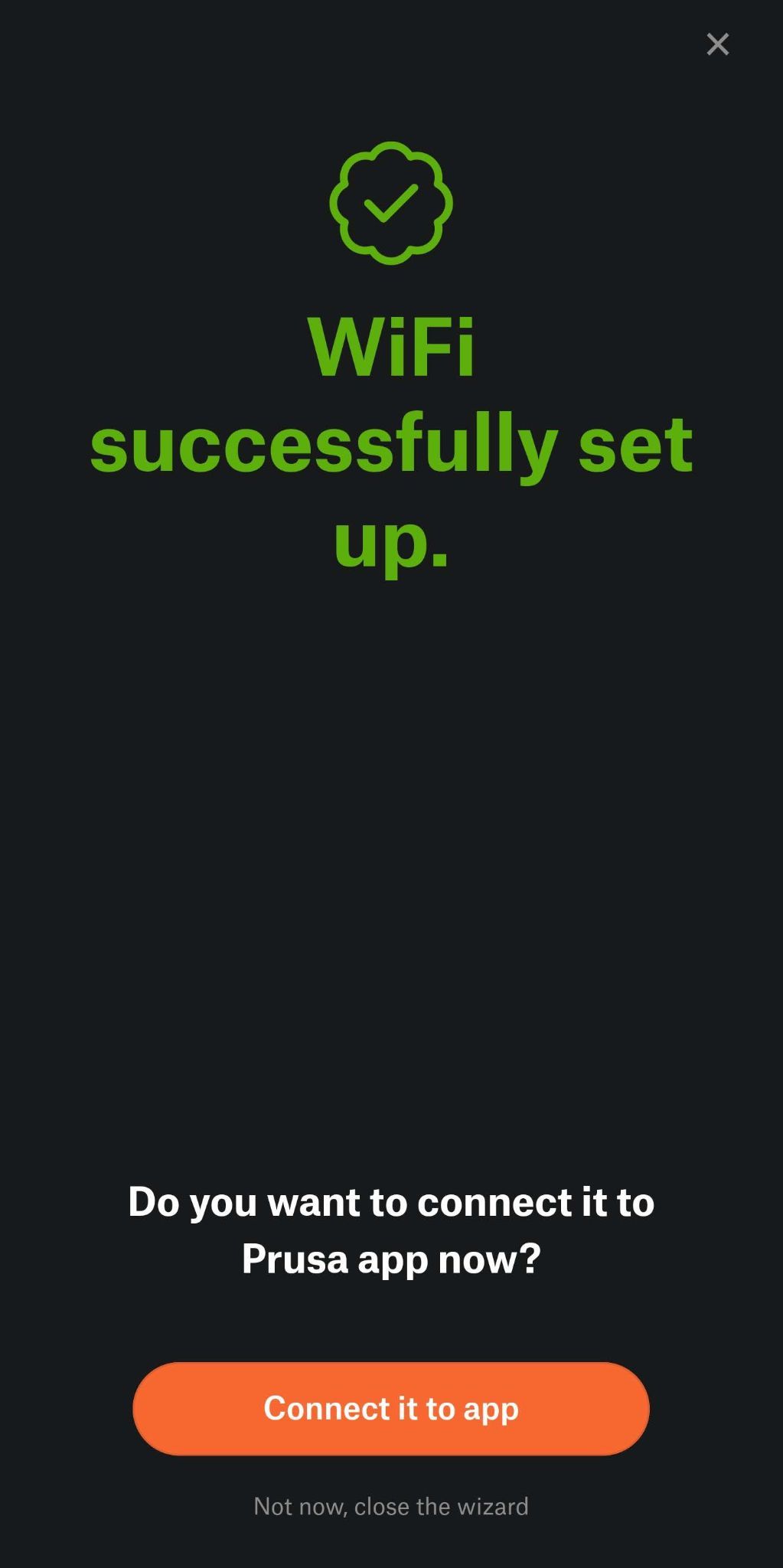

Bon maintenant passons à un tout autre sujet, la connectivité WiFi.
C'est un point qui a Ă©tĂ© dĂ©criĂ© sur la MK4, car c'Ă©tait assez complexe Ă  configurer, il fallait insĂ©rer la clĂ© USB sur l'imprimante, lui faire gĂ©nĂ©rer un fichier de configuration, qu'on modifiait ensuite sur un PC pour rentrer les infos SSID/PW, puis on chargeait ce fichier dans l'imprimante. Bref, trĂšs pratique... AprĂšs quelques Ă©volutions de firmware, il est maintenant possible de rentrer manuellement ces informations sur l'imprimante elle-mĂȘme, moyennant un petit clavier Ă  l'Ă©cran qui s'utilise comme les vieux tĂ©lĂ©phones Ă  touches. Il est aussi possible de scanner les wifi environnant et de ne taper que la clĂ©.

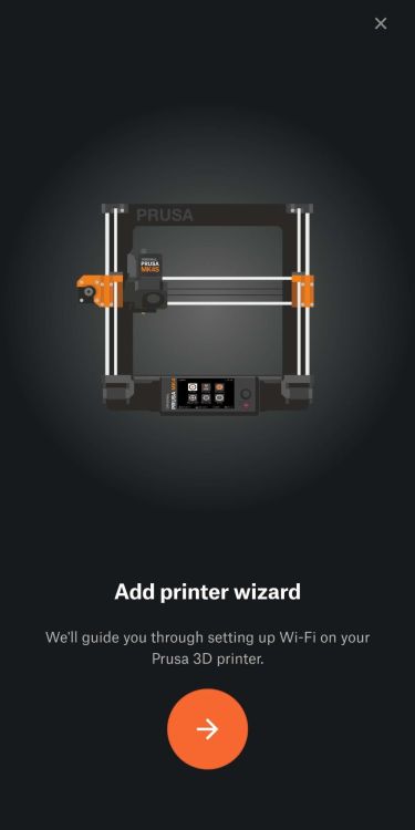

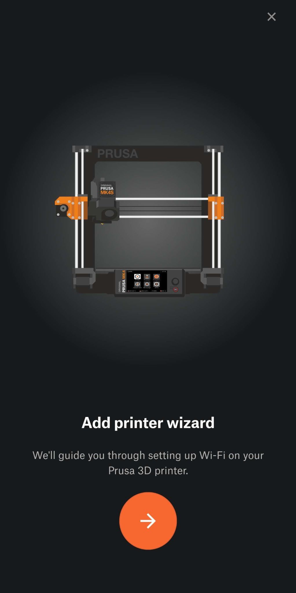

Sur la MK4S, une antenne NFC fait son apparition, avec une app Prusa pour smartphone. Cela permet de "simplifier" la connexion de l'imprimante au wifi. Voyons ça.
(Désolé je fais tout en anglais, j'ai une sainte horreur des traductions de termes techniques)

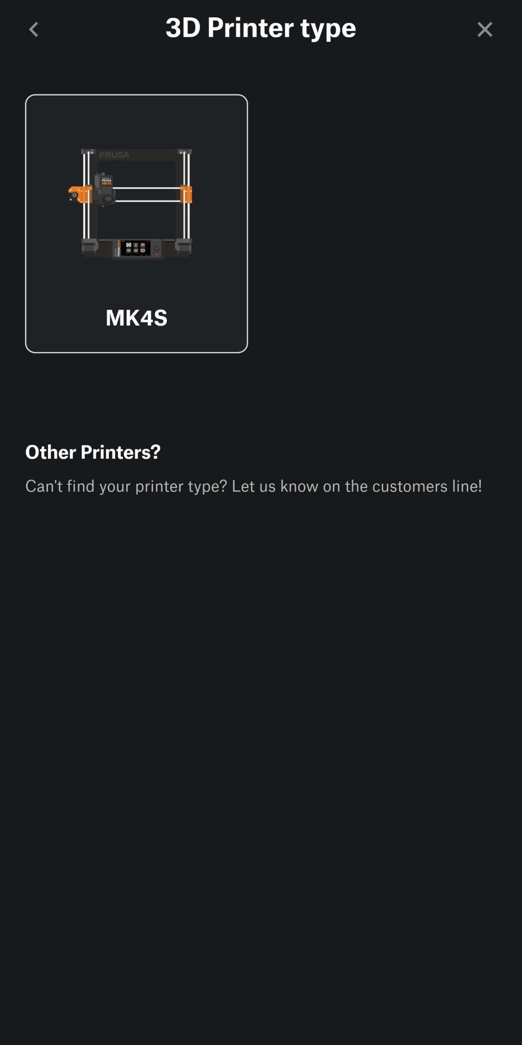

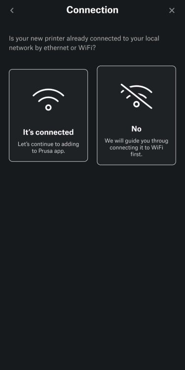

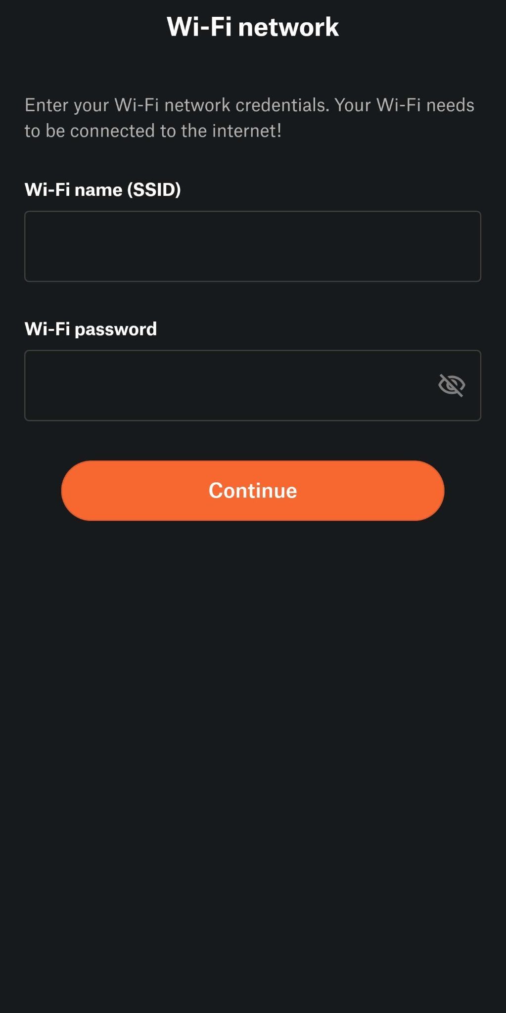

On commence par ouvrir l'application Prusa sur le smartphone, et dans la section "Printers" on clique sur "Add", ce qui nous amĂšne Ă  l'assistant de configuration.

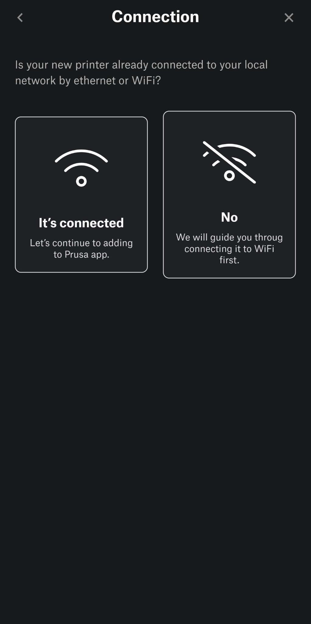

Il nous demande si la machine est déjà connectée ou non, car cet assistant permet aussi de connecter l'imprimante à PrusaConnect.
Ici j'ai sĂ©lectionnĂ© non et il me demande le type d'imprimante. Bon j'ai pas trop le choix. 😅

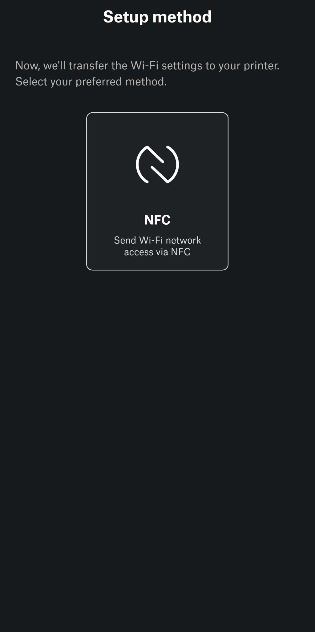

Par défaut, le champs SSID est prérempli avec le Wifi sur lequel le smartphone est connecté (mais pas le password)

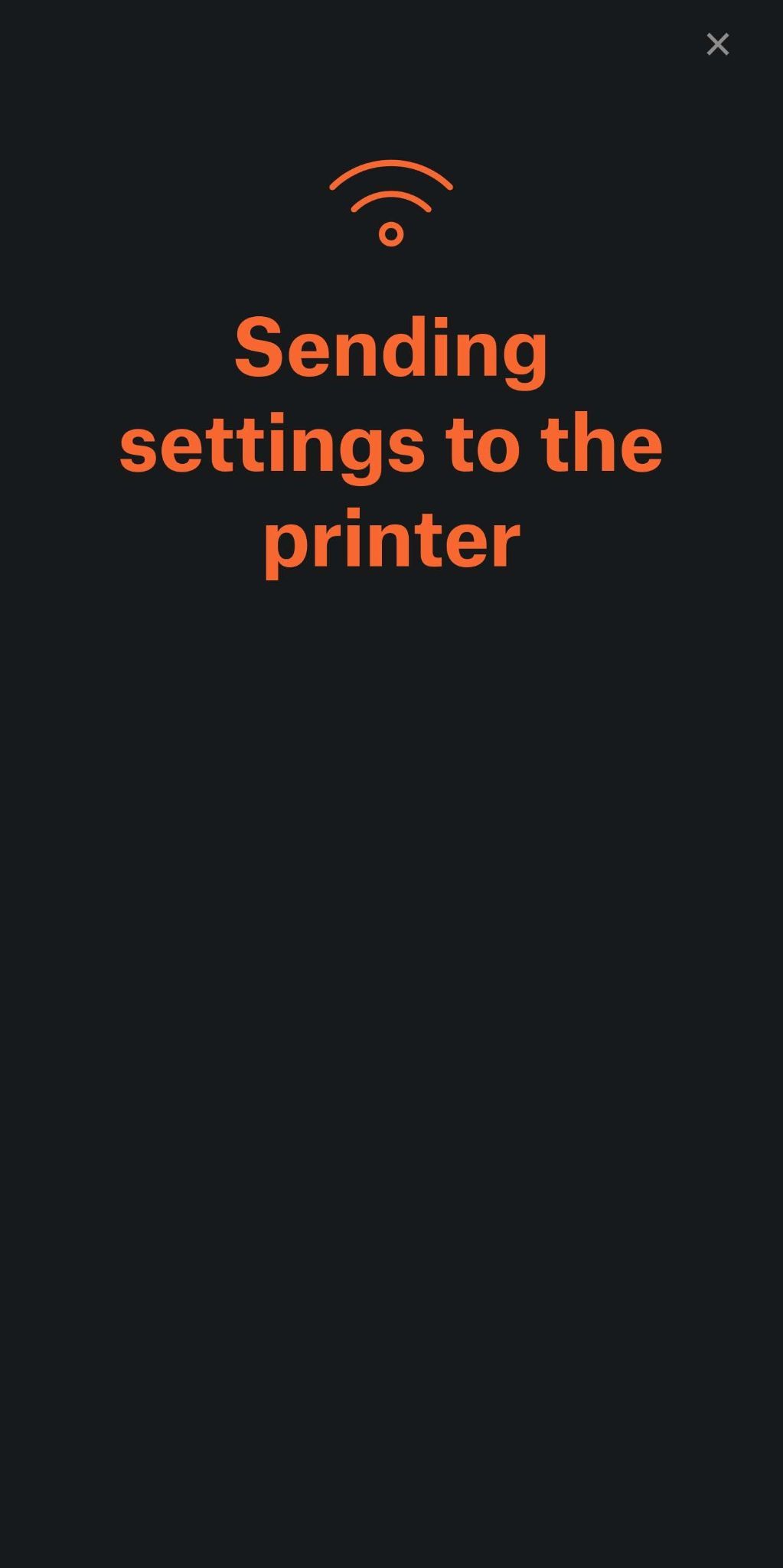

J'ai donc renseignĂ© les informations de mon rĂ©seau Wifi de test et l'app me propose de transfĂ©rer les credentials via NFC, c'est tout l'intĂ©rĂȘt de cette mĂ©thode de configuration.
A ce moment ce n'est pas clair pour l'utilisateur non averti, mais "Sending" veut dire => Collez votre tĂ©lĂ©phone sous le boitier de la carte mĂšre lĂ  oĂč il est marquĂ© "NFC"...

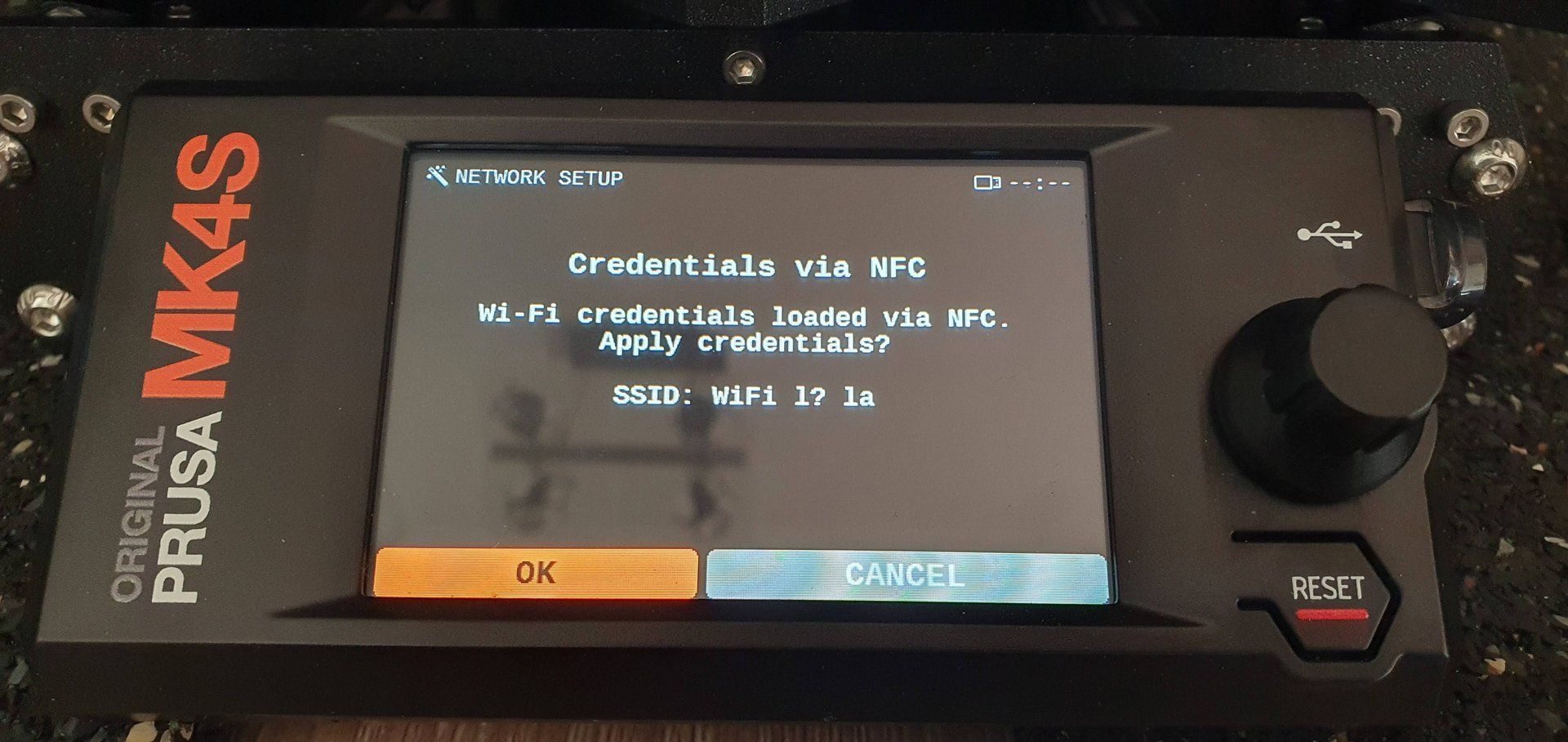

Youhou ça a marché. Bon le fait de coller le téléphone à l'imprimante à déclenché l'ouverture automatique d'une autre app que j'utilise pour le NFC, mais ça c'est mon problÚme on va dire.

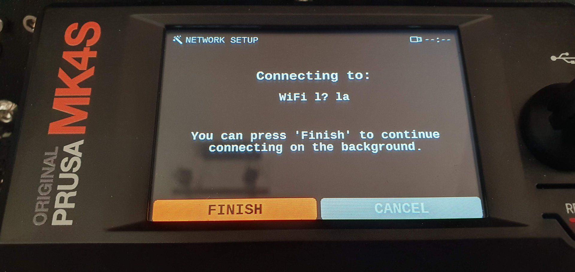

Plein de succÚs ? En fait non... Ca ne fait que déclencher un menu de confirmation sur la machine :
LĂ  je subodore dĂ©jĂ  les problĂšmes, mais je valide quand mĂȘme 😉
Et perdu, la connexion ne s'établie jamais.
Vous l'avez remarquĂ© ? Le "?" dans le nom du wifi ? Normalement ça devrait ĂȘtre un "Ă©"...
Je passe à la solution de repli, configuration manuelle sur l'imprimante directement, via le clavier. Et malheureusement, je n'ai pas trouvé les caractÚres accentués non plus...
Je me dis mince, comment j'ai fait dĂ©jĂ  avec les deux autres machines ? Ah oui via le scan des rĂ©seaux environnant, oĂč lĂ  il accepte de renseigner le "Ă©" dans le SSID. Heureusement que le password ne contient que des caractĂšres spĂ©ciaux disponibles sur le clavier. Pourtant des SSID avec des accents il y en a d'autres, pas plus loin que mon voisin. 🙂
Bref, la configuration du WiFi on y arrive mais c'est pas encore ça malheureusement.

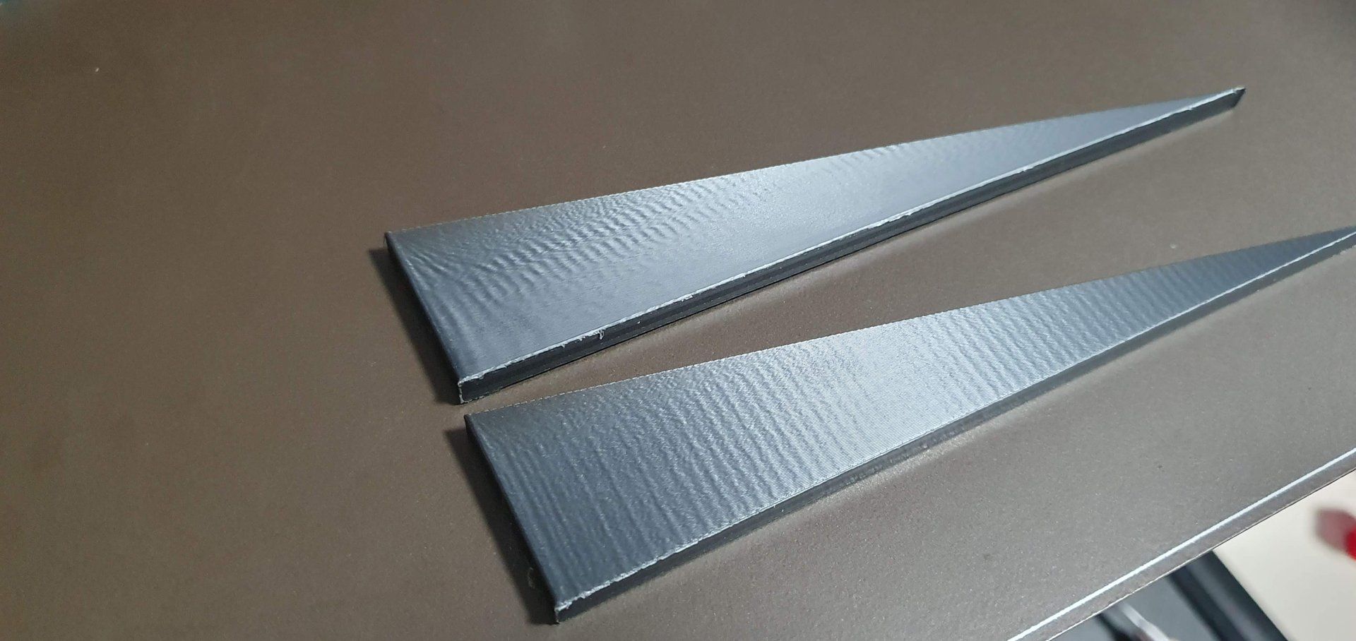

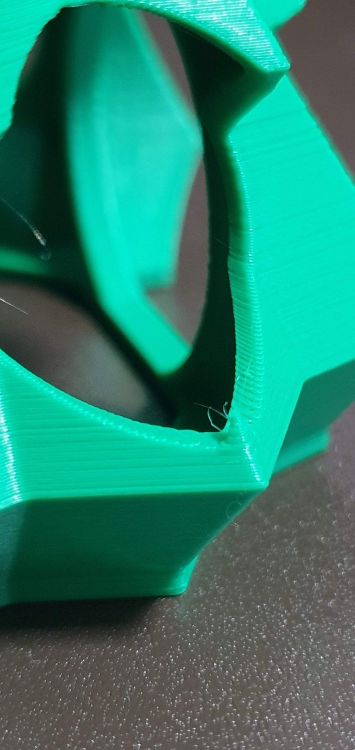

J'ai fait quelques tests sur les profils SPEED et STRUCTURAL, avec un focus sur l'aspect extérieur des piÚces.
C'est un point que Prusa met en avant : on peut imprimer trÚs vite avec une imprimante moderne et facilement atteindre les limites des filaments classiques. Mais si on fait n'importe quoi (comme vouloir aller trop vite) la solidité, la précision et l'aspect en prennent un coup. Avec les buses High Flow il est possible d'augmenter le débit tout en gardant une bonne homogénéité sur la température du filament.
Il y a en gros deux types de profils, SPEED axĂ© prototypage rapide, et STRUCTURAL plutĂŽt orientĂ© produit fini. La principale diffĂ©rence visible se situe au niveau de la vitesse des pĂ©rimĂštres externes oĂč sur le profil SPEED il n'y a pas de compromis c'est plein pot, alors que le profil STRUCTURAL lui aura plutĂŽt une vitesse constante pour un fini rĂ©gulier.

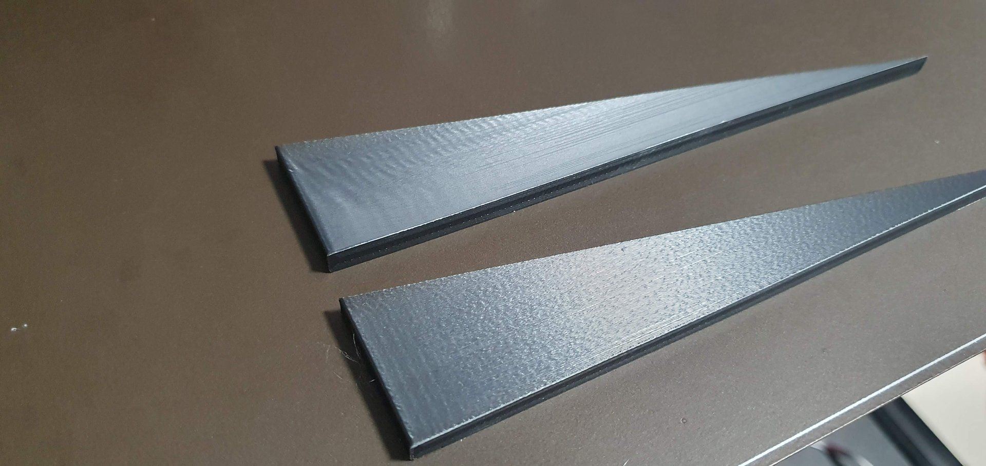

Voici le genre de différences d'aspect que l'on peut observer (en haut SPEED, en bas STRUCTURAL) :
Pour les triangles, 27min en mode SPEED et 34min en mode STRUCTURAL. A noter que sur cet exemple prĂ©cis, la MK4 (non S) en buse de 0.4mm (non HF) met seulement une minute de plus sur chaque profil. Voici l'aspect des piĂšces produites avec le mĂȘme filament :
Ce n'est peut-ĂȘtre pas hyper flagrant sur la photo mĂȘme si j'ai essayĂ© de jouer sur l'Ă©clairage pour tout faire ressortir, mais sur le profil SPEED les longs pĂ©rimĂštres sont mats les courts sont brillants, alors sur sur le profil STRUCTURAL ils sont brillants partout.
Pour ce test j'ai bloqué la température à 210°C partout pour avoir une base commune, je referai le test avec les profils par défaut (225°C pour buse standard et 230°C pour buse HF).
Il ne serait pas forcément surprenant que l'augmentation de la température t'améliore légÚrement le rendu esthétique. Pas une révolution mais ça peut jouer.
C'est les photos ou on dirait qu'il y a quand mĂȘme beaucoup de rĂ©sonance sur les triangles ? C'Ă©tait quoi la vitesse des pĂ©rimĂštres ?
Il y a 12 heures, 3xkirax3 a dit :
La lumiÚre y fait, mais c'était une courroie détendue sur la MK4 non S, mais j'avais la flemme de refaire l'impression vu que ce qui m'intéressait c'était le cÎté brillant / mat auquel je m'attendais.

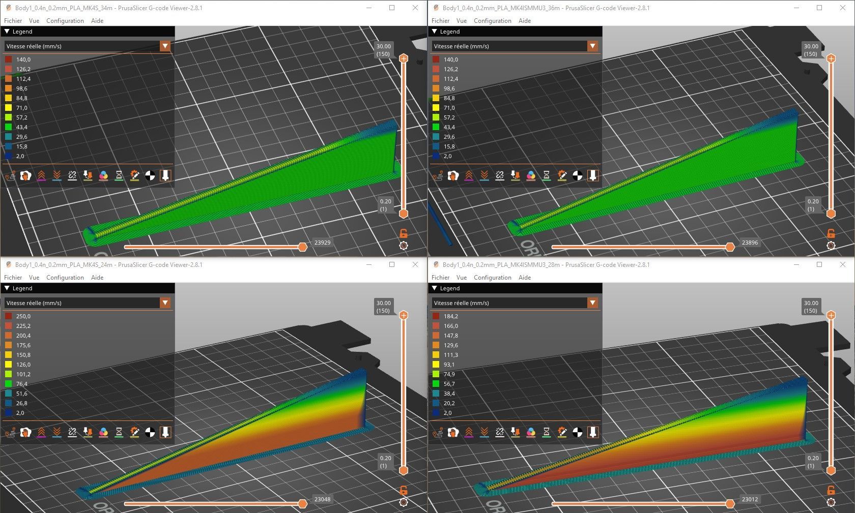

Pour les vitesses, j'ai ressorti les BG-Codes :
  • A gauche la MK4S, Ă  droite la MK4 non S
  • En haut le profil STRUCTURAL, en bas le profil SPEED
D'ailleurs je viens de voir que d'aprĂšs le nom des fichiers la MK4 met 4 min de plus en speed et 2 min de plus en structural, bizarre je suis sĂ»r d'avoir vu seulement une minute d'Ă©cart au moment du slicing... Me serais-je embrouillĂ© avec les profils buse standard / HF ? Car c'est surtout ça qui fait la diffĂ©rence de vitesse, une MK4 peut aussi s'Ă©quiper d'une buse HF et une MK4S d'une buse standard. 😉

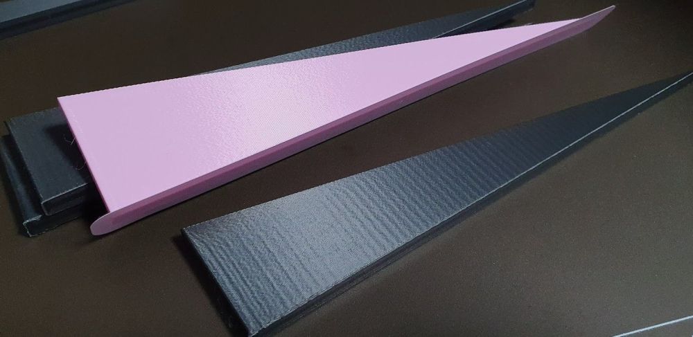

Par acquis de conscience j'ai relancé le BG-code de celui qui avait le plus de résonances aprÚs avoir retendu la courroie du plateau (sur la MK4 non S, merci https://belt.connect.prusa3d.com/) :
Bon c'est rose mais on voit trĂšs bien la diffĂ©rence. 😉

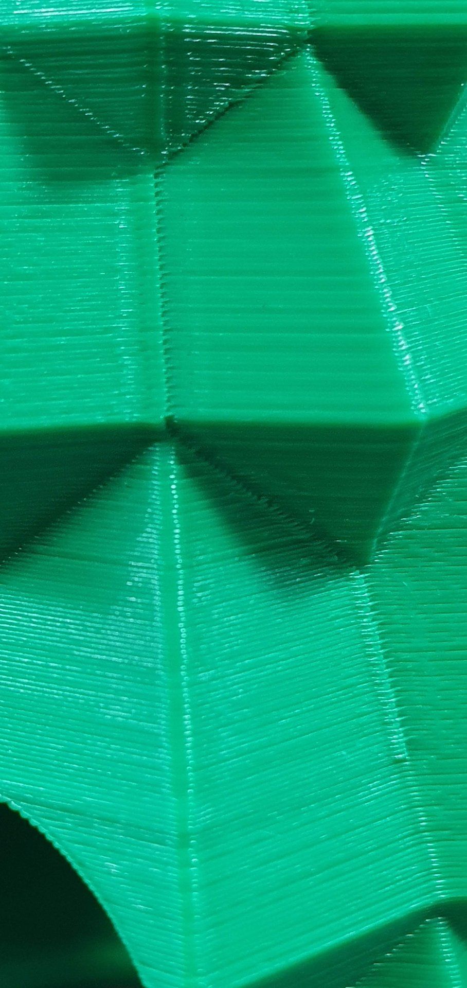

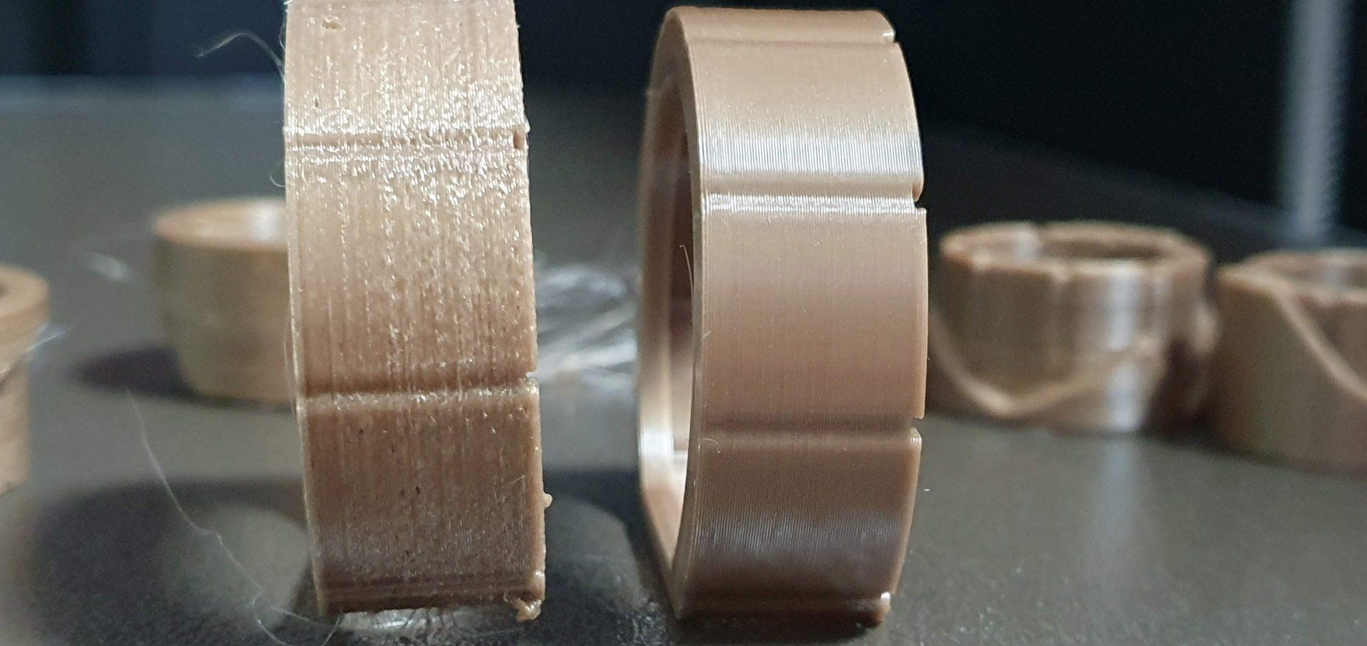

Et j'ai aussi refait un cas pratique sur la MK4S avec les paramĂštres Prusament PLA standard (230°C), un vrai design que j'ai rĂ©duit Ă  50% pour le test. C'est une des piĂšces qui m'avait servi lors du test de la MK4, en 100% Ă  l'Ă©poque et oĂč on constatait dĂ©jĂ  ce phĂ©nomĂšne avec l'arrivĂ©e des profils Input Shaper.
0.25mm SPEED à gauche et 0.25mm STRUCTURAL à droite
Pareil c'est trÚs zoomé (les piÚces ne font que 3cm de large) et sous lumiÚre trÚs dure avec angle défavorable pour voir tous les défauts.
D'accord, effectivement avec la courroie bien tendue c'est beaucoup mieux 🙂 Sur le structural on voit beaucoup moins le changement entre la couche plate de l'arceau et le reste des l'impression. On voit clairement la dĂ©marcation sur l'autre piĂšce.

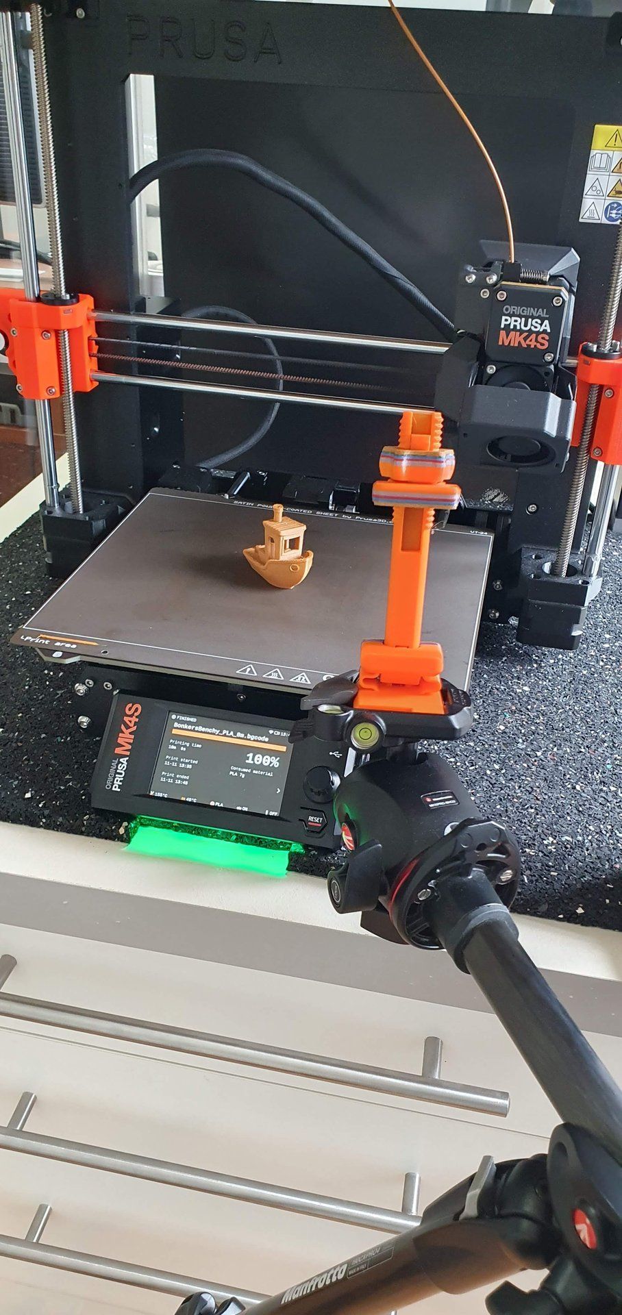

A la demande générale, j'ai filmé le benchy 8min.
L'imprimante est dans une boite, du coup les bruits rĂ©sonnent pas mal Ă  l'intĂ©rieur, on entend mĂȘme les panneaux plexi vibrer parfois... Ce benchy est moins beau que le premier, mais ça passe encore vu la vitesse. Je sais aussi que ce filament est un peu humide.
20241111_134830.thumb.jpg.5389ea80e06d7958436d501098c26491.jpg 20241111_134807.thumb.jpg.83e14ad997964b452474c678e9d43c95.jpg

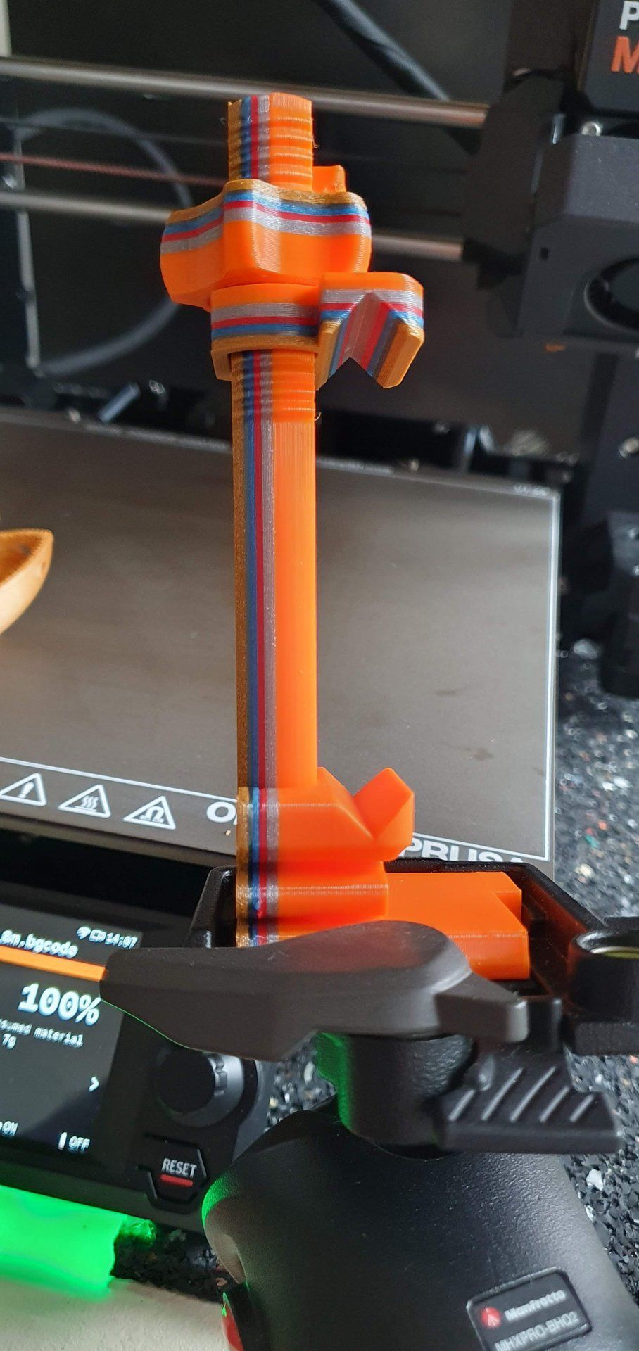

Pour l'anecdote, afin de pouvoir filmer correctement je me suis imprimé un support de téléphone pour le mettre sur mon trépied photo. Avec le mini-tripod ça bougeait trop à cause des vibrations transmises via la table. Imprimé à l'arrache en une heure sur la MK4S avec toutes les chutes de bobines qui traßnaient et je crois bien qu'il va rester dans mon sac photo tellement je le trouve pratique => https://www.printables.com/model/346298-tripod-phone-mount-14-manfrotto-qr-rc2
20241111_134659.thumb.jpg.f4ddf4b2bf5886d42a70faaa27344252.jpg 20241111_140753.thumb.jpg.379d52023aeb4408d296b0a675a61412.jpg

En 8 minutes c'est le Bonkers Benchy. Le benchy qui respecte les rÚgles du speedboat fait 12 minutes de mémoire.
D'accord, merci pour les précisions. Mine de rien le benchy speedboat c'est 50% de temps supplémentaire !

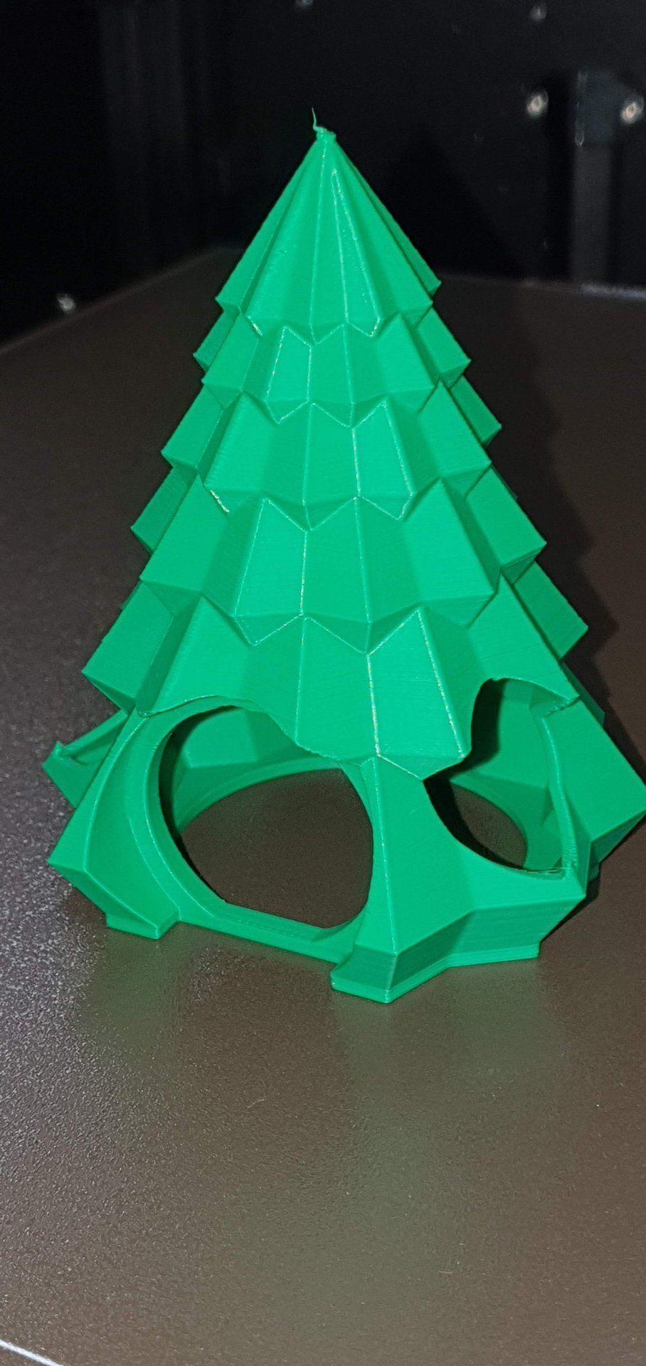

Petit timelapse. Dommage que je n'ai pas de moyen simple de synchroniser la prise de vue avec l'imprimante, surtout qu'il y a une prise pour un module "GPIO hackerboard" avec une fonctionnalité déclencheur photo, mais 7-8 semaines de délai c'est trop long...
Impression en 0.15mm structural. Ce qu'on ne voit pas bien, ce sont les surplombs Ă  l'arriĂšre, sans support.
20241114_201322.thumb.jpg.6c8d2c6121723df5bfa59a9c423c9b07.jpg 20241114_201456.thumb.jpg.60915d0c21570aa7c108b69c438a579c.jpg
Ils sont trĂšs propres y'a rien Ă  dire.
Concernant les petites pointes fines, c'est un poil moins bon, rien de dramatique mais c'est un peu chewing-gum. Normal cependant, la température par défaut du profil est à 230°C pour du PLA...
20241114_201532.thumb.jpg.600d1f4628db1a8ad89752cf2f6bb98a.jpg 20241114_201632.thumb.jpg.ba7543ec1a675cbb696761e7e4a5c391.jpg
Et la couture est pratiquement invisible, déjà difficile à déceler en zoomant.

Hello,
Hier je trouvais que la qualité d'impression n'était pas ouf (hormis le surplomb sans support qui est trÚs bon). J'utilise assez peu le profil 0.15mm d'habitude, mais je sais que la machine peut largement faire mieux.
Aujourd'hui j'ai lancĂ© une autre impression avec les mĂȘmes paramĂštres (PLA 230°C) mais un autre filament, un soi-disant Gold plutĂŽt moisi. Je savais qu'il filait pas mal mais j'ai laissĂ© faire pour voir.
Puis j'ai relancĂ© directement derriĂšre la mĂȘme impression Ă  210°C avec le mĂȘme filament, sans sĂ©chage.
Comme quoi le séchage c'est une chose (on a pu le constater avec la Prusa XL), mais une température adaptée c'est mieux...
La différence sur l'état de surface se passe de commentaire.
Du coup c'est un constat général, les profils par défaut de Prusa ont augmenté niveau température et sont maintenant trop chaud... J'ai vérifié, ce n'est pas une spécificité des profils High Flow
Pour le profil Prusament PLA on a :
  • MK3S+ 215°C
  • MK4 225°C
  • MK4S 230°C
Pour le profil Generic PLA on a :
  • MK3S+ 210°C
  • MK4 220°C
  • MK4S 225°C
Sur la MK3 j'étais habitué à avoir une température un poil élevée et ça fonctionnait trÚs bien (comme sur le second essai à 210°C), les impressions étaient robustes et qualitatives. Mais là ça devient trop chaud et j'ai du mal à comprendre la justification de cette hausse... Je veux bien qu'il faille compenser la vitesse, mais c'est justement le but de la buse High Flow alors pourquoi augmenter encore la température ? Pour pouvoir aller encore plus vite ? Probablement, mais dans ce cas il faudrait réserver ces augmentations aux profils SPEED.
Avec les Prusa j'avais pour habitude de faire confiance aux profils STRUCTURAL / QUALITY pour avoir des piĂšces qualitative sans me poser de question, sur ce coup lĂ  ça n'a pas Ă©tĂ© le cas. Ca n'enlĂšve en rien les qualitĂ©s de la machine elle-mĂȘme qui fait du trĂšs bon taf si on tune un peu les profils... EspĂ©rons qu'une future mise Ă  jour amĂ©liorera ce point.
bonjour @Kachidoki ton expérience le démontre, il ne faut jamais prendre en l'état les profils des fabricants car on ignore dans quel environnement ils ont été réalisé, j'imagine que la plupart des fabricants sérieux dispose d'ateliers / laboratoires régulés en température et en humidité
qui plus est, la recette de leur filament peut varier en fonction des approvisionnements 😉
