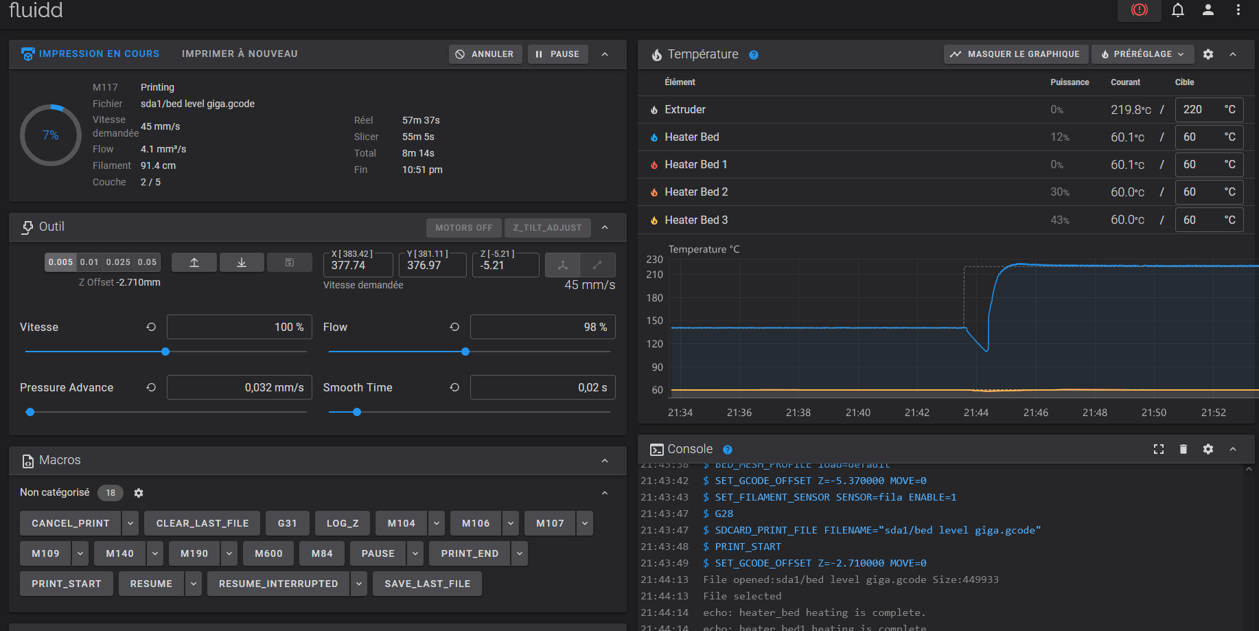

Après avoir alimenté la machine, lancé l'allumage, utiliser l'input shaper et l'auto leveling, j'ai du faire le Z, ouais OK, il ne se fait pas tout seul 😕
La manipulation est assez longue, les plateaux chauffent en 8 minutes, même si un seul peur suffire pour une impression (il y a 4 alimentations internes, sans doute une par plateau, donc chaque plateau a une seule source d'alimentation, il y a 4 transformateurs 115/230V).
Les nombreux points de leveling (j'ai pas compté mais il doit y en avoir 100), sans parler du temps nécessaire pour que la tête descende, ça prend bien entre 15 et 20 minutes.

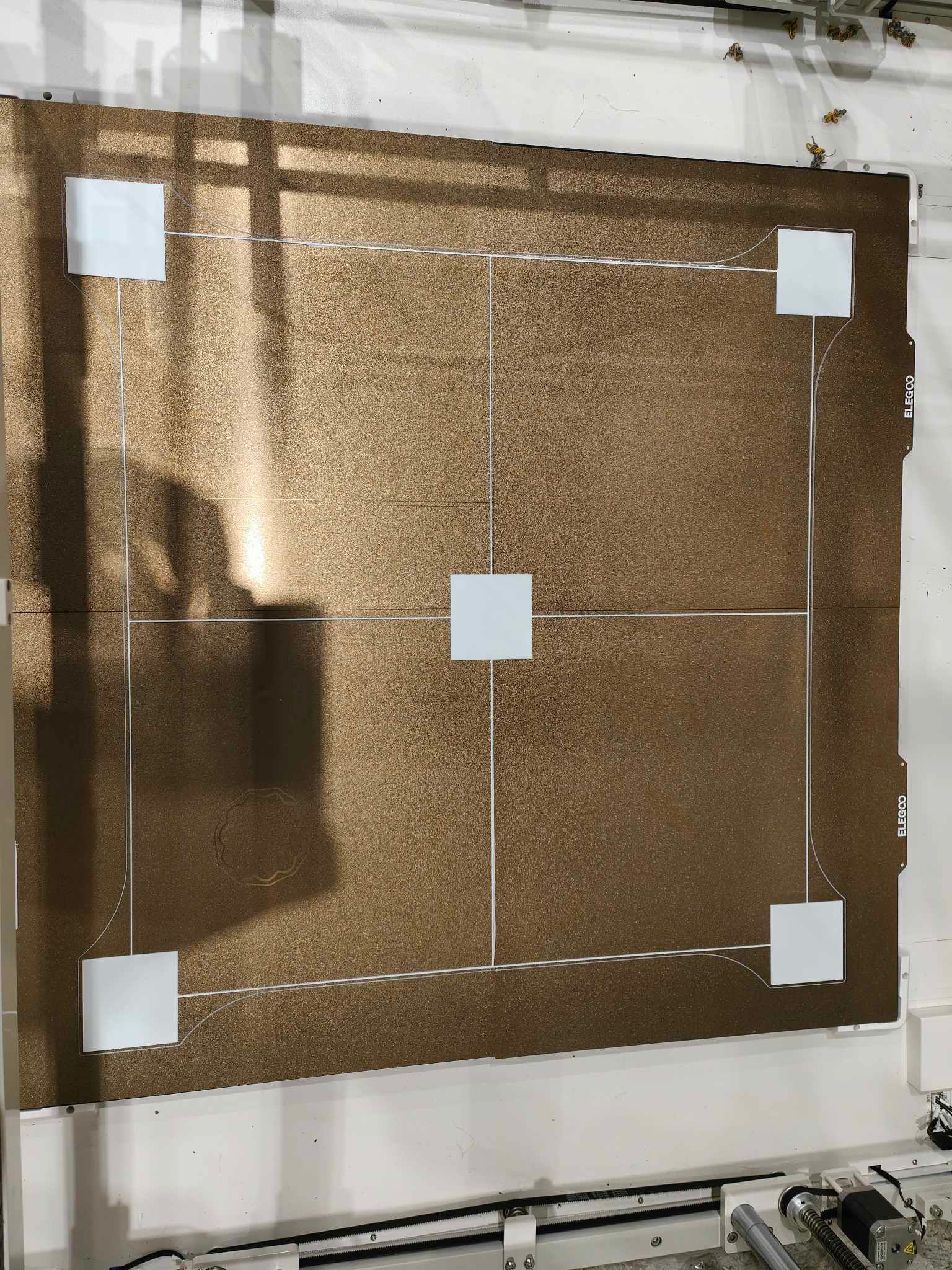

Malgré une tête en 0,6 le fichier sortie en deux heures est plutôt sympa, forcément moi qui suis habitué à la résine, je ne le trouve pas incroyable, mais c'est supérieur à ce que je sortais avec ma Sidewinder bricolée avec mes pieds de noobs de l'époque (qui n'ont pas trop évolué d'ailleurs)

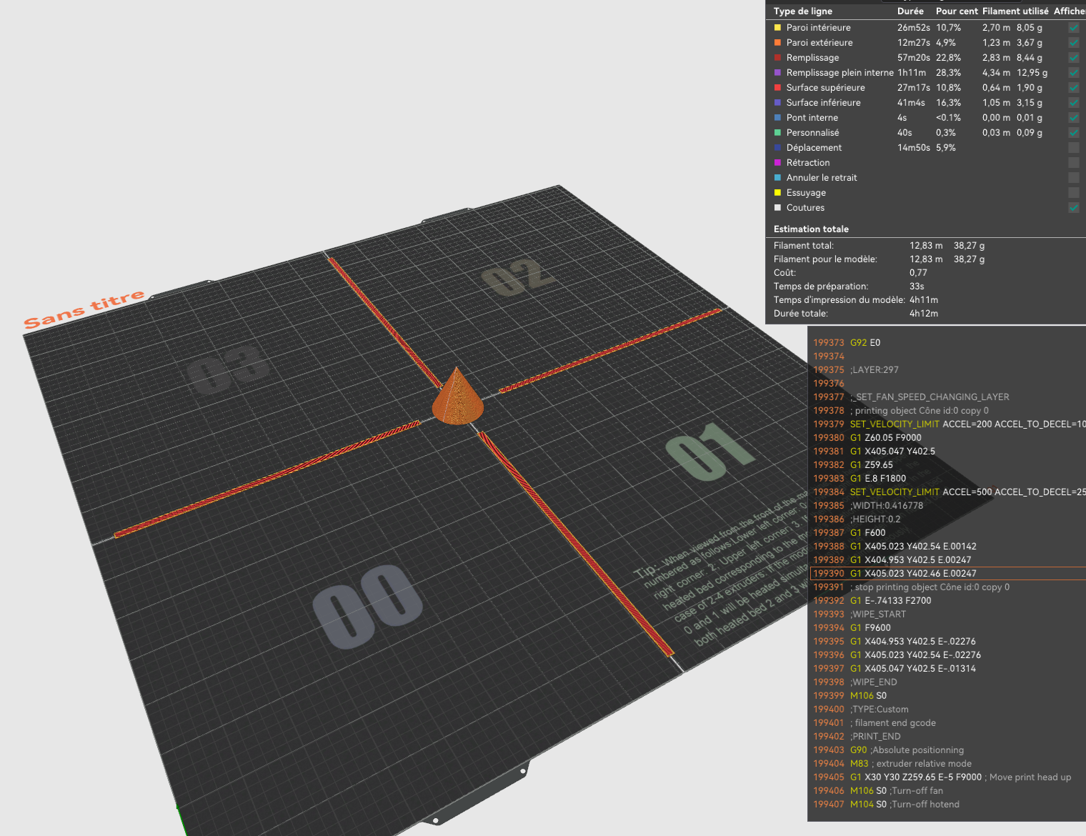

Par la suite, j'ai lancé un gros test de leveling, afin de m'assurer que je pouvais imprimer sur les 4 plateaux, le Z est différent d'un plateau à un autre, ce que je craignais un peu à vue de nez. Elegoo propose une opération manuelle pour régler ça (qui va me prendre un moment), donc je mettrais ce post à jour, une fois que j'aurai vérifié tout ça :

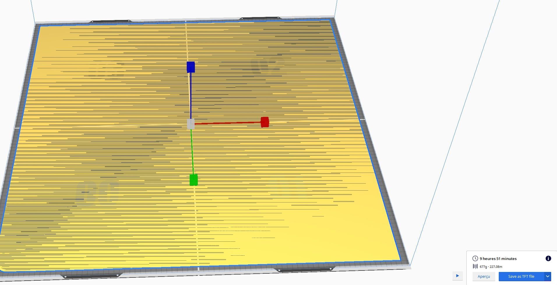

Hauteur de couche initiale 0.2 mm ?
Imaginons un pavé qui fait toute la surface et ayant une hauteur pour s'imprimer en deux couches (disons une couche initiale de 0.32 puis une couche de 0.2 mm ) , le trancheur te donne une estimation de combien en durée d'impression ?
il y a 28 minutes, PPAC a dit :
sur mon test de leveling oui, le fichier de base était en 0,28 il me semble
il y a 29 minutes, PPAC a dit :
C'est ce que j'envisageais de faire au début, en gros une feuille pour vérifier le leveling, ça prenait pas mal de filament et une grosse durée
Une couche de 1mm qui fait 78x78cm ici : (pour 0,4 de haut, ça prenait un peu plus de la moitié)

Merci.
Arf oui 9 h 51 minutes et 677 g de filament juste pour un test de leveling ( qui donne une feuille qui ne servira pas a grand-chose) , je comprends que tu aies esquivé.

Et oui une première couche c'est vite très long lorsque le plateau est grand. Sur la Prusa XL j'ai fait une première couche de 0.20mm pleine surface soit 36x36cm, ça a pris 2h et quelque chose comme 30grammes avec les paramètres standards. Ca passe encore. ^^
Mais là, c'est un monstre donc tout est monstrueux, le temps, la quantité de filament, tout.

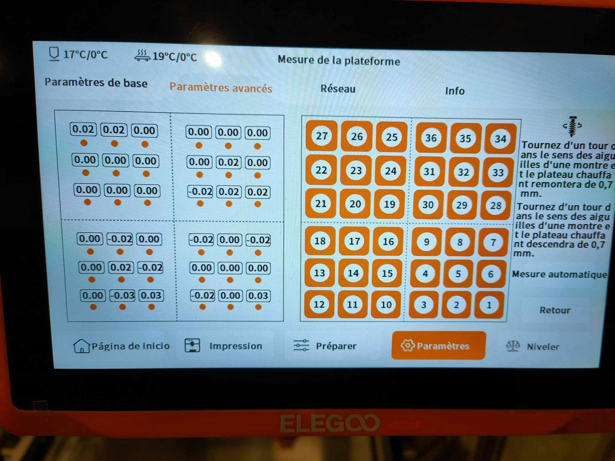

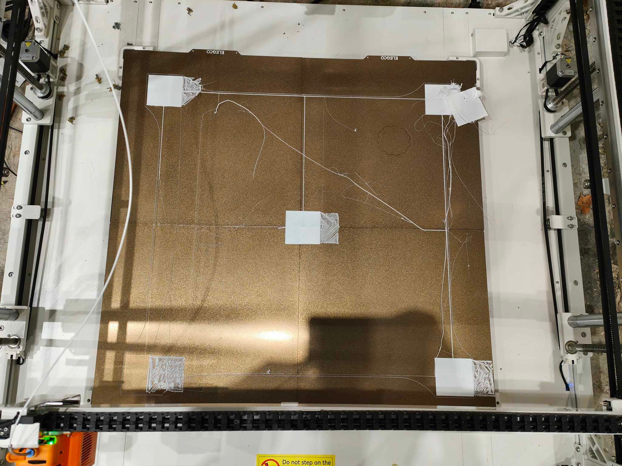

J'ai passé la journée aujourd'hui à enfin calibrer correctement cette Gigastorm.
Vous voyez le concept des machines avec 4 roulettes sous le plateau ? Cette machine en a 36 !
En gros, 36 vis à mettre sur un point proche de 0,00, et quand vous en réglez un, vous déréglez les proches.... Un gros carnage
Une fois tout ajusté, bah les PEI ne sont pas bien plat, MERCI ELEGOO, j'ai pété un plomb !
Bref, donc en gros, j'enlève le PEI, je controle le vis, j'ajuste, je repose le PEI ULTRA MEGA AIMANTE, et je fais ça sur tout les vis !

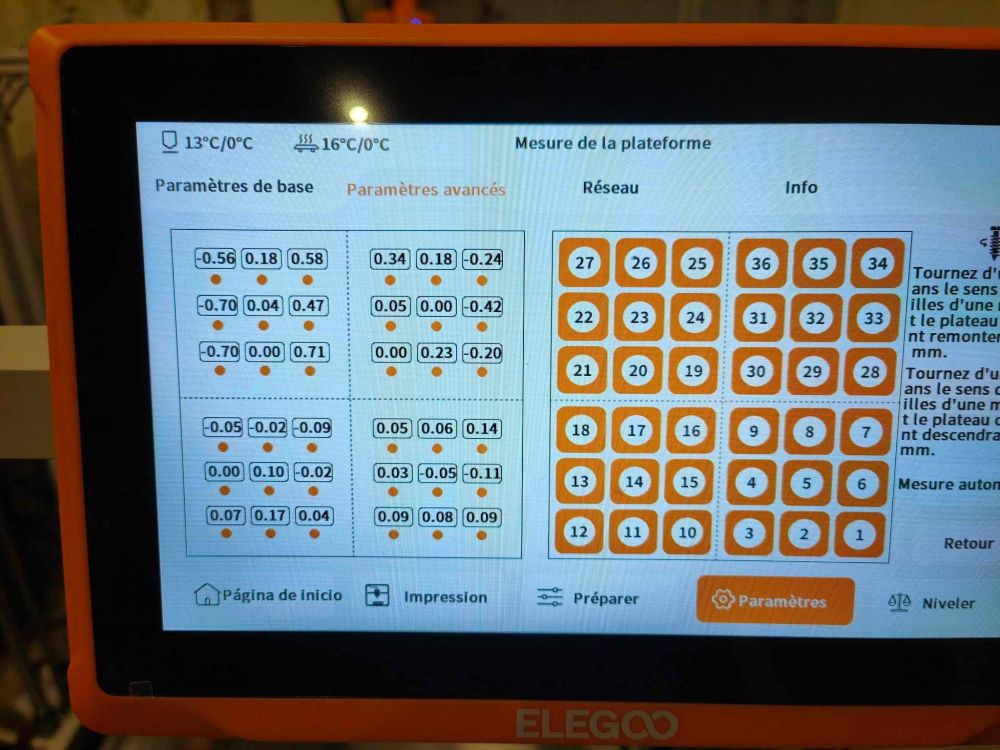

Sur cette photo, j'avais déjà ajusté les deux plateaux du bas, je me suis attaqué au second
Je pensais que ce résultat était suffisant, bon bah...

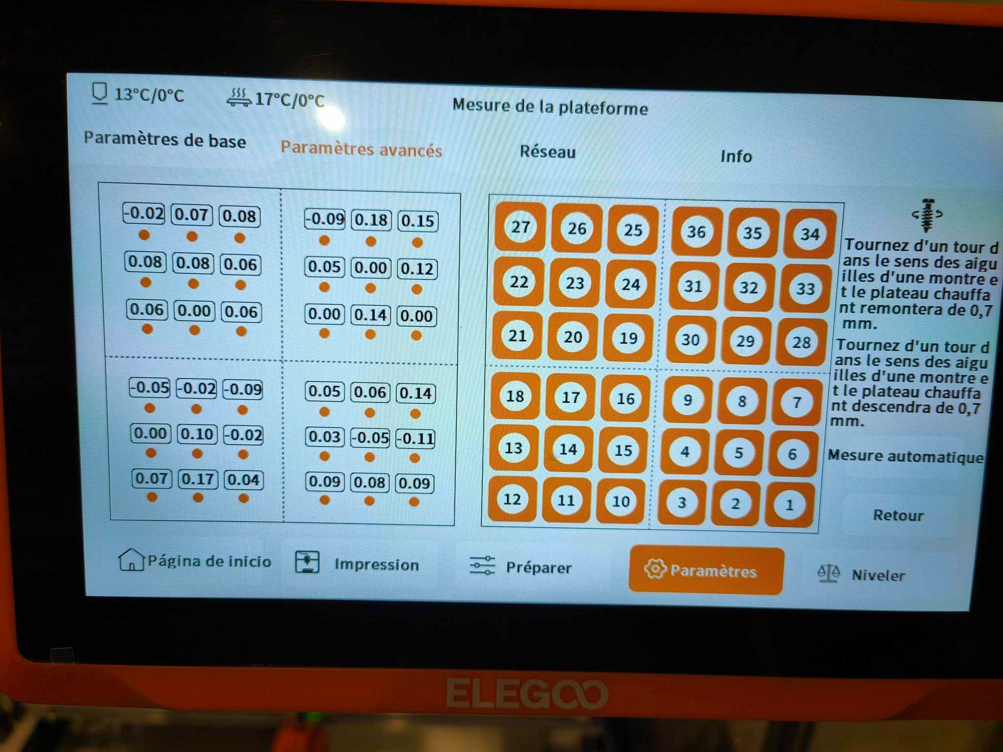

Voilà le dernier calibrage, fait avec le PEI (donc les chiffres sans les PEI sont encore différent.
Là ça y est, on est bon, l'équilibre entre les 4 plateaux est plutôt acceptable, ce n'est pas parfait, mais je vais m'en contenter sinon je ne vais jamais rien imprimer d'intéressant avec.

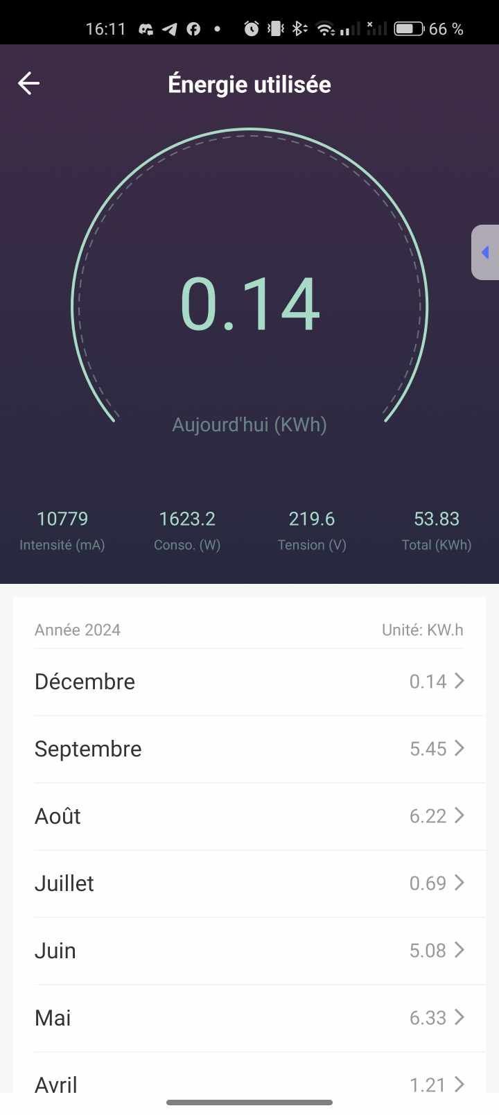

Faire quelques tests de calibrage m'a fait consommer plus de 4 KwH (soit un euro). En conso moyenne on est entre 800 et 1100 watts pour maintenir les 4 plateaux à température, comptez donc une conso moyenne entre 3 et 7 euros par jour pour 24h d'impression. (Cette machine consomme plus en une demi-journée qu'une imprimante résine en un mois. Je prendrai des mesures plus précises lors d'un gros projet)

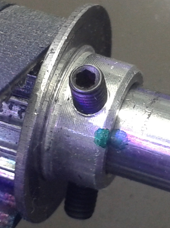

De plus, je suis contraint de reniveller le plateau après chaque grand print, la faute, d'après moi à des ressorts (dont le leveling sur les vis permet de le rendre plus "plat") de mauvaise qualité.
Je surveillerai aussi ce qui est porté sur l'axe Z ... vu la taille de la machine, le moindre écart de rotation/déplacement d'une des quatre tiges filetée ou de guidage Z et cela met le cadre de support de la tête en biais par rapport au plateau…

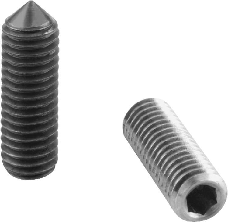

pense à faire un trait/une marque témoins entre tous les engrenages et tige où ils sont fixés pour vérifier qu'ils ne glissent pas ...
voir aussi entre coupleurs et tiges, et entre arbre moteur et coupleurs,
ici, pour rapidement vérifier si cela a bougé ou non, si "le trait"/"la marque" de marqueur vert qui passe de l'engrenage à la tige lisse n'est plus aligné, alors, je sais que cela a glissé.

@isidon une question, ont ils usiné un méplat ou un perçage sur l'axe car si c'est vis pointeau sur surface cylindrique, c'est un non sens mécanique ça ne tiendra jamais dans le temps 😥 il y aura tôt ou tard un glissement
Il y a 9 heures, pjtlivjy a dit :
Bien noter que mon image d'illustration montre une partie d'une K8400 (une de mes premières imprimantes 3D, où il n'y avait pas de metplat pour garantir la bonne tenue de l'engrenage fixé par ses 3 vis sans tête sur une tige lisse ... de plus, l'engrenage était en alu donc si l'on force les vis sans tête il y a un risque de foirer les taraudages là où elles se vissent)
Et, je ne sais pas s'il y a ou non, des "non sens mécanique" comme cela sur la OrangeStorm Giga.
oui oui j'avais compris @PPAC mais au vu de la taille de la Orange le problème est encore plus crucial d'ou ma question à @isidon
en fait sur un montage correct les vis pointeau ne se vissent pas dans l'axe, leur extrémité vient se positionner dans le perçage de forme conique réalisé sur l'axe et permet un positionnement précis ainsi que la bonne transmission du couple de rotation
mais je crains qu'il ne s'agisse pas de vis pointeau mais de simple vis pression 😉
