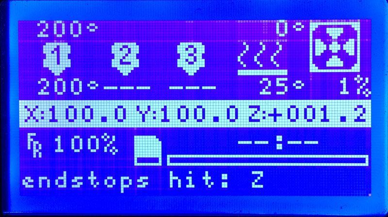

picou Posté(e) Juin 11, 2016 Auteur Posté(e) Juin 11, 2016 je viens de faire ce que tu ma dit; j'ai mis la buse au centre du plateau, j'ai réglé la hauteur pour avoir une feuille de papier qui passe, puis j'ai placé le palpeur au même endroit et voilà ce que j'ai à l'écran: Quel valeur je doit mettre dans MARLIN ?

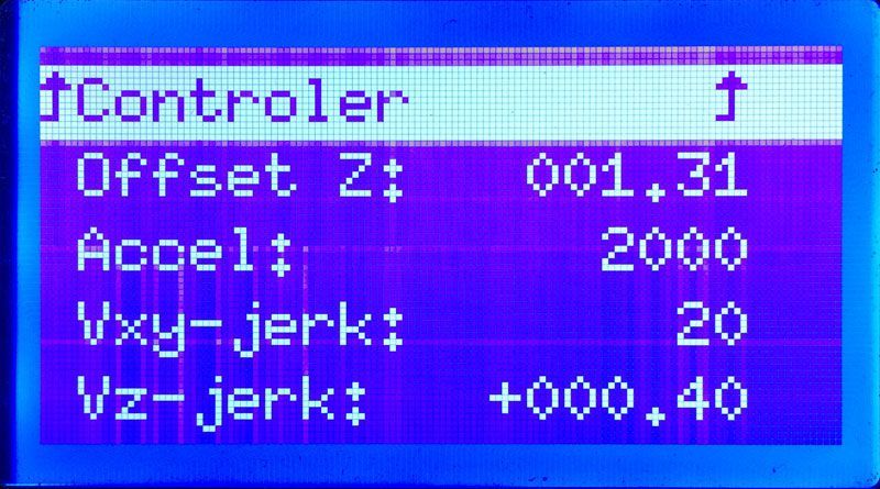

picou Posté(e) Juin 11, 2016 Auteur Posté(e) Juin 11, 2016 Mais je suis pas sur de la valeur que j'ai mis dans MARLIN ? J'ai mis ma cale sous la buse de 0.15 mm, puis j'ai mis le palpeur au même endroit et j'ai regarder l'écran et apparement il me dit 1.84. J'ai donc mis 1.84 dans MARLIN: #define Z_PROBE_OFFSET_FROM_EXTRUDER 1.84//M851 Z-"..." to change and save with M500.

garcmi Posté(e) Juin 11, 2016 Posté(e) Juin 11, 2016 il y a 4 minutes, picou a dit : J'ai mis ma cale sous la buse de 0.15 mm, puis j'ai mis le palpeur au même endroit et j'ai regarder l'écran et apparement il me dit 1.84. J'ai donc mis 1.84 dans MARLIN: #define Z_PROBE_OFFSET_FROM_EXTRUDER 1.84//M851 Z-"..." to change and save with M500. Ben non, as tu fais ma méthode, Met ta buse au centre et descend pour une feuille de papier (même en manuel en tournant les axes) Une fois réglé, tape M92 Z0 Déplace ta buse pour mettre le palpeur au même endroit, Remonte jusqu’à limite de détection du palpeur, Sur l’écran (ça marche pas dans l'affichage Repetier), tu auras ton offset à entrer dans Marlin.

garcmi Posté(e) Juin 11, 2016 Posté(e) Juin 11, 2016 tu as aussi l'offset X ou Y de ton palpeur à rentrer // Offsets to the Z probe relative to the nozzle tip. // X and Y offsets must be integers. #define X_PROBE_OFFSET_FROM_EXTRUDER 45 // Z probe to nozzle X offset: -left +right #define Y_PROBE_OFFSET_FROM_EXTRUDER 0 // Z probe to nozzle Y offset: -front +behind #define Z_PROBE_OFFSET_FROM_EXTRUDER -1.3 // Z probe to nozzle Z offset: -below (always!)
