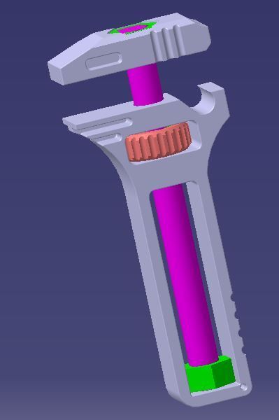

Comme dit @urzhi c'est un bon projet à dessiner pour apprendre l'usage du logiciel 3D.
J'utilise Catia V5, mais tu peux  faire la même chose avec Freecad qui lui est gratuit.
Voila les 3 pièces avec une vis M5.
Il n'est pas rare de faire des modifications après un 1er jet, à essayer.image.jpeg.d62bc9d07cfee4bc4ce9a9ec5a3351db.jpeg

@gerardm Hello gérard,
pourrais-tu créer la petite pièce carré du bas de la tige fileté, qui empêche le mors mobile de pivoter ?
Je pense que c'est beaucoup mieux qu'un simple écrou, et aussi mieux pour solidariser cette pièce à la tige...

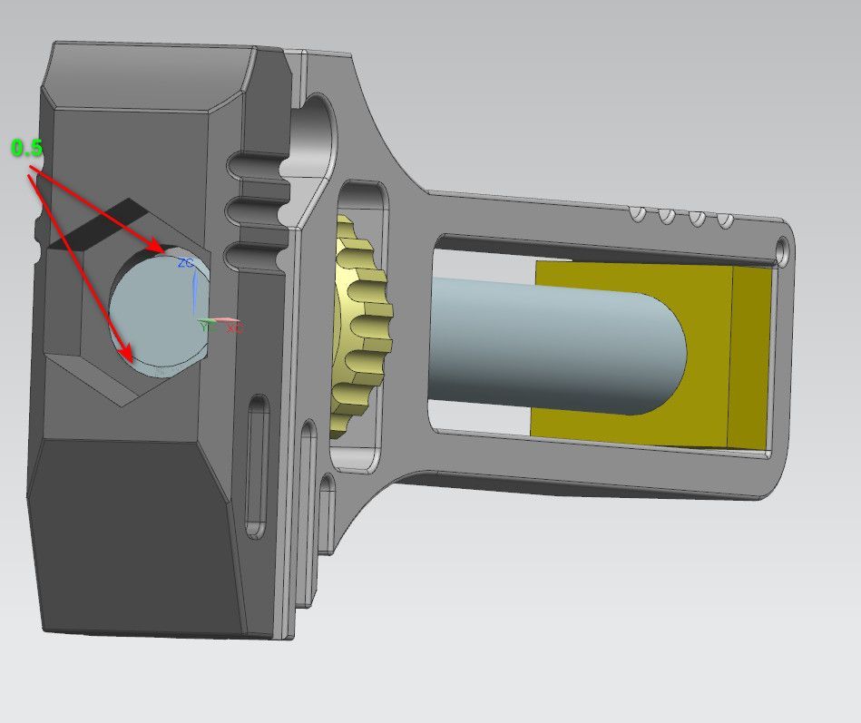

juste pour info , tout aligné, il y a 0.5mm d'excentration entre l'axe et le mors mobile .
@papajds j'ai ce 0,5 mm que je traine depuis le début sur cette pièce et que je n'ai pas modifié par fainéantise.
Normalement, il y a du jeu entre la vis et le trou de passage dans le mors fixe (0,2 mm au rayon )
Voila les deux fichiers "pièce" rectifiés.
@Cassiope34 utilise le nouveau fichier. Pour info: les fichiers .STP sont des fichiers déchanges entre différents logiciels de CAO 3D.
L'écrou me semblait être le plus simple, mais je vais voir pour ta pièce (sans modifier la forme du mors fixe).
J'ai aussi corrigé les fichiers dans mes messages précédents.😷
5mors_mobile_trou_dessus.stp.txt 5mors_mobile_trou_dessus.stl
@Cassiope34 voila la pièce demandée.😷
5blocage.stl 5blocage.stp.txt

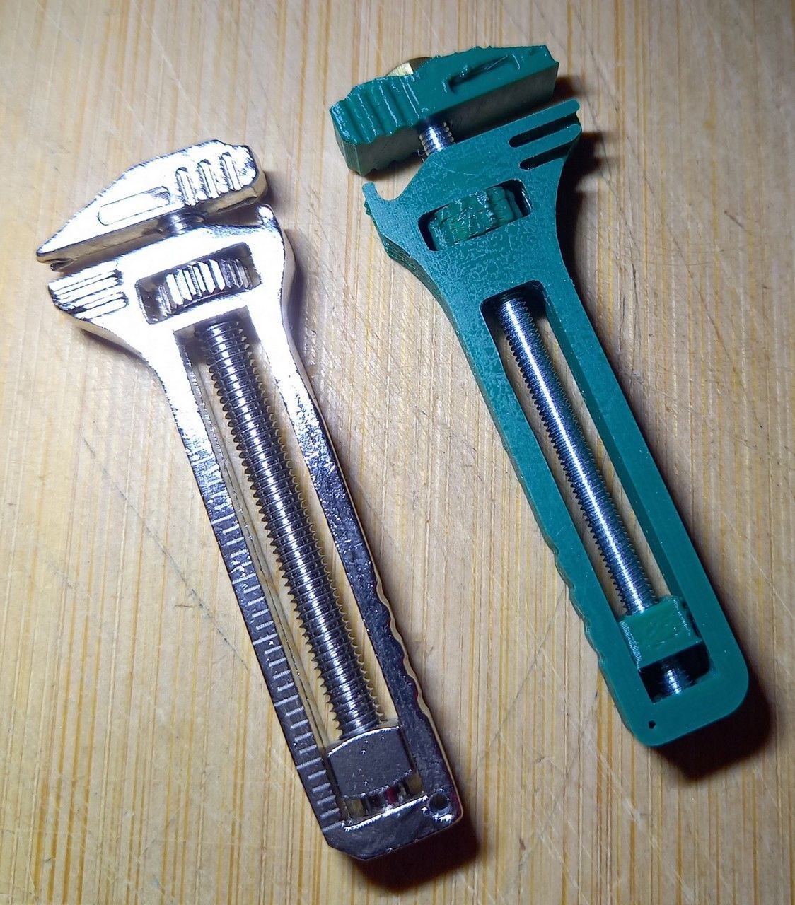

Bonjour tout le monde, bonjour Gérard,
ça y est, j'ai enfin réparé ma valeureuse Ender 3V2. Mieux vaut tard que jamais comme dirait l'autre 🙂
Donc voici le résultat :
La molette aurait besoin d'une couche supplémentaire sur le diamètre extérieur, car il y a trop peu de matière... mais ton travail est super !
