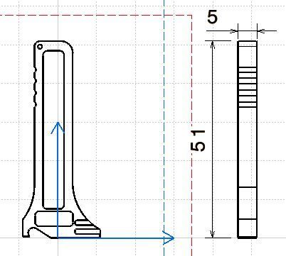

Cassiope34 Posté(e) Octobre 13, 2024 Posté(e) Octobre 13, 2024 (modifié) Hello, je cherche un passionné qui pourrait modéliser ce petit outil : Mini Clé en Alliage de Titane Polyvalente avec une vis en métal normalisée et non imprimée et donc insertion de l'écrou qui va bien . Peut-être un peu plus épais car je n'imprime que du PLA !!! Je ne me rends pas du tout compte du travail que cela demande, ne m'en veuillez pas ! D'avance, un grand merci. Gilles. Modifié (le) Octobre 13, 2024 par Cassiope34
papajds Posté(e) Octobre 13, 2024 Posté(e) Octobre 13, 2024 Bonjour, C'est pas simple si on veut un peu respecter les cotes , sans les cotes...
gerardm Posté(e) Octobre 13, 2024 Posté(e) Octobre 13, 2024 Tu vas pas t'en servir plusieurs fois pour décapsuler une bouteille si la matière est du PLA. Perso, vu le prix si tu veux du fonctionnel achète le. Si c'est une imitation que tu veux les cotes indiquées vont être justes. Beaucoup de formes vont être au pif. 1

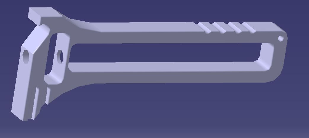

gerardm Posté(e) Octobre 13, 2024 Posté(e) Octobre 13, 2024 Pour te donner une idée: juste le corps principal non fini.
Skizhoo Posté(e) Octobre 13, 2024 Posté(e) Octobre 13, 2024 En PLA à part la mettre sur une étagère pour le fun, je doute qu'elle soit assez solide pour serrer un écrou.
Cassiope34 Posté(e) Octobre 13, 2024 Auteur Posté(e) Octobre 13, 2024 il y a 14 minutes, Skizhoo a dit : En PLA à part la mettre sur une étagère pour le fun, je doute qu'elle soit assez solide pour serrer un écrou. Oui tu as sans doute raison... @gerardm : Incroyable Gérard, déjà une pièce quasi finie !?! Je suis vraiment impressionné !!! Mille merci.

RFN_31 Posté(e) Octobre 14, 2024 Posté(e) Octobre 14, 2024 Bonjour, typiquement si tu veux continuer sur cet outil, il faudrait envisager de renforcer certaines parties pour tenir compte de la faiblesse des matériaux imprimables
Cassiope34 Posté(e) Octobre 14, 2024 Auteur Posté(e) Octobre 14, 2024 @gerardm Oui, je veux bien que tu continues ! mécaniquement je ne vois pas comment l'extrémité de la vis sera maintenu dans sa glissière même si, complètement vissée, il y a le trou qui va bien au bout de la pièce !?! @RFN_31 oui, c'est vrai. Ceci dit cela pourrait aussi servir de serre-joint pour de petits colages par exemple... etc...! Merci beaucoup les gars pour vos réponses. Gilles.
RFN_31 Posté(e) Octobre 14, 2024 Posté(e) Octobre 14, 2024 Il y a 2 heures, Cassiope34 a dit : il y a le trou qui va bien au bout de la pièce Non, le carré en bout de vis doit être solidaire filetage : il guide ainsi la translation avec les 2 trous dans la pièce principale de part et d'autre de la molette qui actionne la tige filetée. Ce carré empêche la tige filetée de tourner pour garder le bec mobile en position par rapport au bec fixe. Nota: la longueur des becs sera importante car très limitante dans l'usage d'un tel outil...

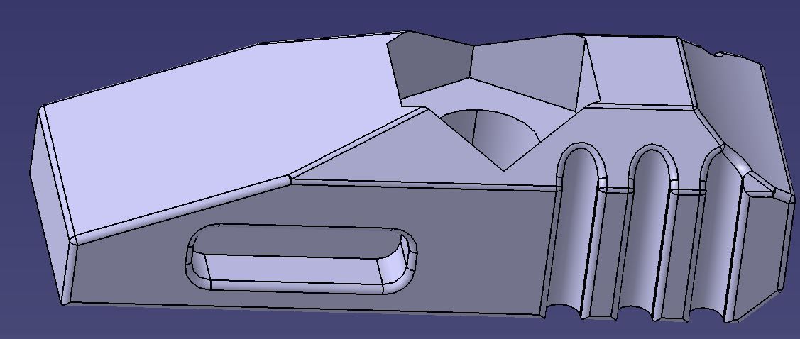

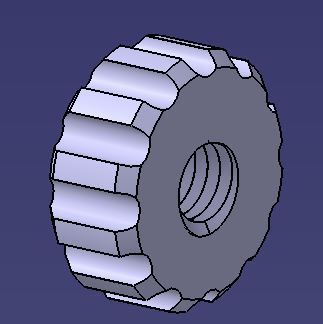

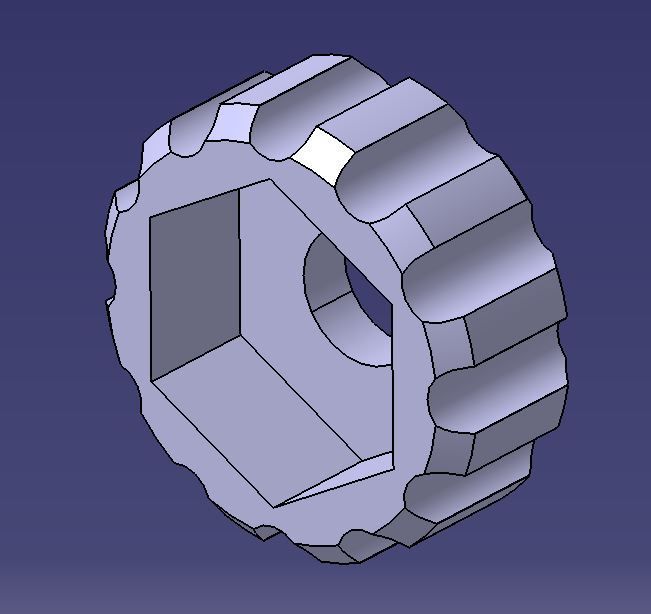

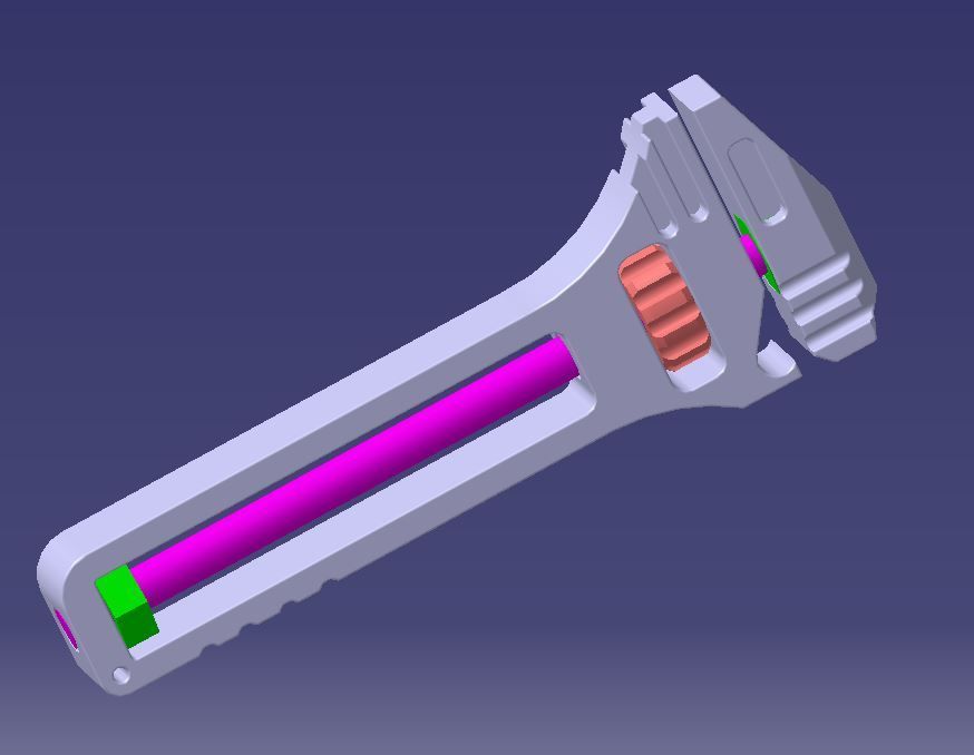

gerardm Posté(e) Octobre 14, 2024 Posté(e) Octobre 14, 2024 (modifié) Voila le résultat de mes cogitations : J'ai utilisé une tige filetée M3 et 2 (ou 3 ) Ecrou HM3 selon le type de molette choisie) 2 versions de la molette orange : une avec un taraudage dans la masse et une autre avec un écrou métalique "collé". autre_molette.stl molette.stl mors_fixe.stl mors_mobile.stl Modifié (le) Octobre 14, 2024 par gerardm
divers Posté(e) Octobre 14, 2024 Posté(e) Octobre 14, 2024 Hyper fragile cet ensemble, surtout en PLA. 1
papajds Posté(e) Octobre 14, 2024 Posté(e) Octobre 14, 2024 Fragile , surtout le décapsuleur à bière. 1

Cassiope34 Posté(e) Octobre 15, 2024 Auteur Posté(e) Octobre 15, 2024 (modifié) @gerardm Hello gérard, fantastique travail !!! Comment sont liés la vis et le bec supérieur mobile ? Gilles. Modifié (le) Octobre 15, 2024 par Cassiope34
gerardm Posté(e) Octobre 15, 2024 Posté(e) Octobre 15, 2024 Le bec supérieur contient un écrou "collé" ( avec de la colle ou emboité en le chauffant avec un fer à souder). Tu colles la vis avec de la colle cianolite dans l'écrou, avec un dégraissage efficace préliminaire. Il y a sans doute d'autres possibilités.
Cassiope34 Posté(e) Octobre 15, 2024 Auteur Posté(e) Octobre 15, 2024 (modifié) @gerardm : Ben, disons qu'il me semble que le boulon devrait plutôt s'insérer par le dessus du "mors mobile" (et aussi fortement collé bien sûr) au vue du sens de serrage des 2 "mors", qu'en penses-tu ? La tige fileté est bien de 3mm ? c'est vraiment tout petit ! Gilles. Modifié (le) Octobre 15, 2024 par Cassiope34
gerardm Posté(e) Octobre 16, 2024 Posté(e) Octobre 16, 2024 Pour la position de l'écrou : l'idée était de le cacher. Pour des conditions de résistance mécanique tu as entièrement raison, mais j'ai dessiné en pensant que tu voulais faire un jouet (ou un porte clé). Comme on l'a dit plutôt une clé de ce type en plastique je n'y crois pas. Pour les dimensions de la vis: oui c'est tout petit M3 mais la dimension totale de l'outil (mors serré) est de l'ordre de 6 cm. Si tu veux que j'agrandisse les dimensions, il n'y a pas de problème, donne moi la longueur totale que tu veux ainsi que la largeur. Et surtout l'usage que tu veux en faire.

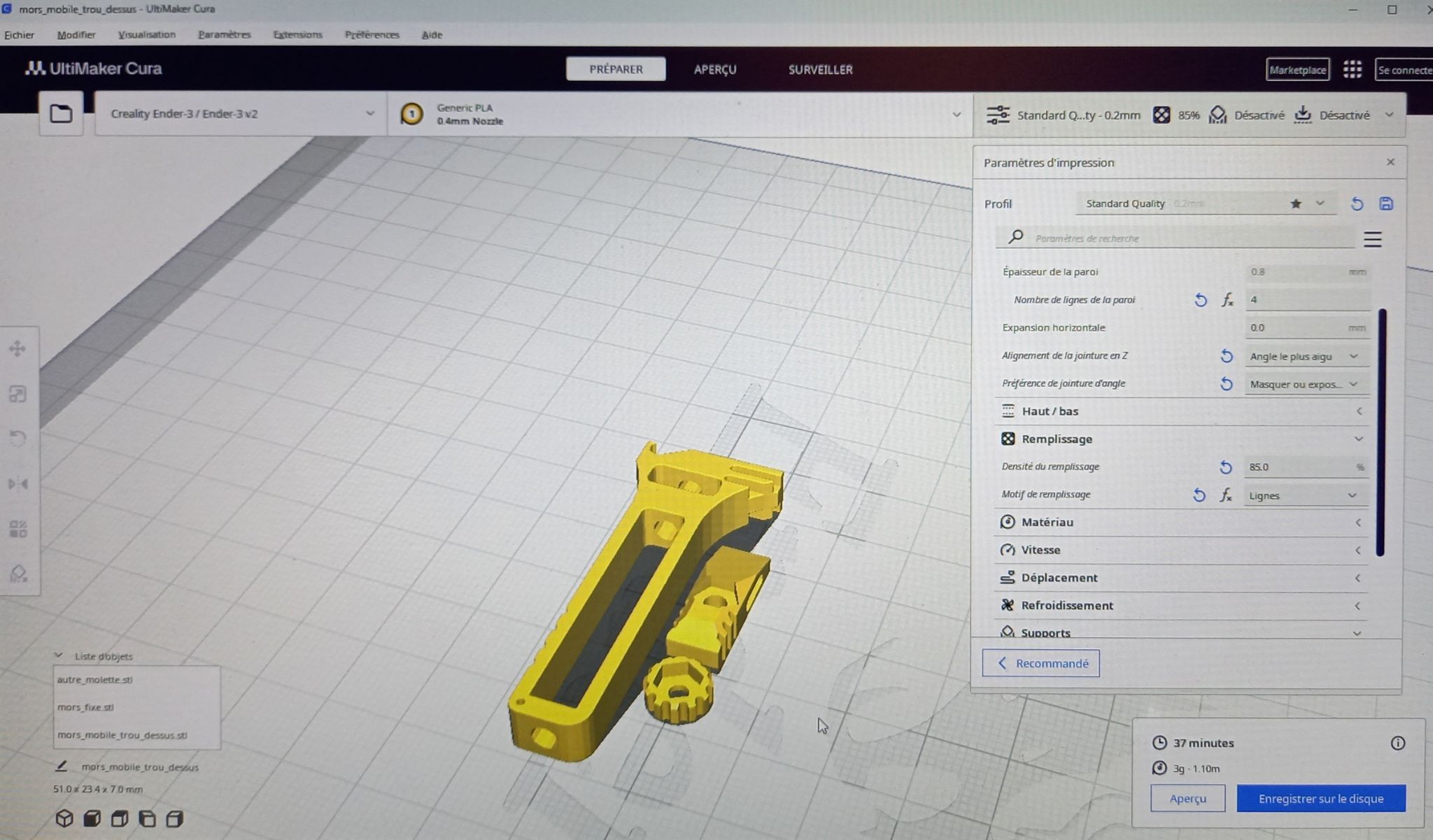

Cassiope34 Posté(e) Octobre 16, 2024 Auteur Posté(e) Octobre 16, 2024 (modifié) Le boulon au dessus du mors mobile serait mieux en effet, il sera noyé dans de la colle de toute façon Oui 3mm pour la tige est proportionné avec la taille globale de l'objet, tu as raison... en plus j'ai justement cette dimension ! Ceci dit, si tu peux assez facilement proportionner l'objet avec une tige fileté M4 ou M5 ce serait sympa !!! Quant à l'utilisation, eeeuh! je pourrais l'utiliser comme pince de serrage (léger ! ) pour du collage, ou au bord d'un bureau pour y accrocher des trucs (cordons usb, ou autre), etc... Au fait gérard, sur quel logiciel travailles-tu aussi facilement ? Gilles. PS: même avec un 'infill' de 85%, les 3 pièces que tu as réalisés mettent 38mn en tout sur ma Ender3 V2 !!! Modifié (le) Octobre 16, 2024 par Cassiope34

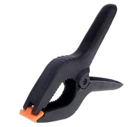

gerardm Posté(e) Octobre 16, 2024 Posté(e) Octobre 16, 2024 (modifié) Pour le mors mobile avec trou sur le dessus: tu vas voir l'écrou (ici toujours en M3) et la vis. Si tu veux te servir de l'objet comme pince, je te conseille de choisir plutôt une pince étau ou à resssort (voir casto....2 ou 3 euros.) tu as plusieurs dimensions dont des petites longueur hors tout 7 cm. Je te modifierai les dimensions pour une vis M5, patience.... lmors_mobile_trou_dessus.stl Modifié (le) Octobre 16, 2024 par gerardm
Cassiope34 Posté(e) Octobre 16, 2024 Auteur Posté(e) Octobre 16, 2024 Oui je connais ces pinces, mais la tienne est bien mieux en plus c'est vraiment pas long à imprimer comme tu peux le voir ! Prends ton temps pour la version M5, pas de soucis. Tu ne m'as pas dit avec quel logiciel tu travailles ? Encore merci beaucoup Gérard. Gilles.
