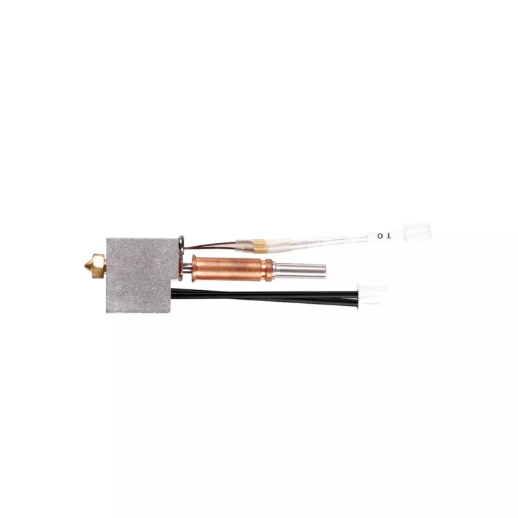

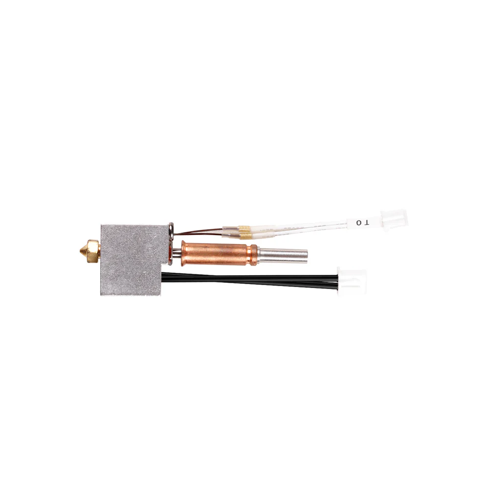

Ha ! C'est délicat… comment dire… avec les Kobra 2 et la Kobra 3 que j'ai eu entre les mains, je dirais qu'Anycubic semble chercher à réduire les coûts plutôt que de garantir qu'il n'y aura pas de fuites au niveau de la partie chaude.
(Sauf si l'on considère que de mettre de la colle pour l'assemblage de la partie chaude, c'est avoir une partie chaude "tout-en-un", alors, )
non, pour moi, on ne peut pas dire que la Kobra 3 a une buse "tout-en-un" équivalent à ce que l'on trouve sur les Ender-3 V3 de Creality (buse unicorn qui quand on l'extrait du corps de chauffe à bien le heatbreak de liée à la buse)
Sur la Kobra 3, c'est une buse et un heatbreak serrés dans un corps de chauffe, avec, pour éviter les fuites, un peu de colle sur les filetages
ils ont changé de colle, car il y avait trop de fuites… cf https://store.anycubic.com/blogs/news/announcement-regarding-free-replacement-of-the-quick-release-hotend-for-anycubic-kobra-3

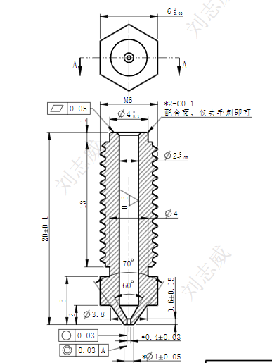

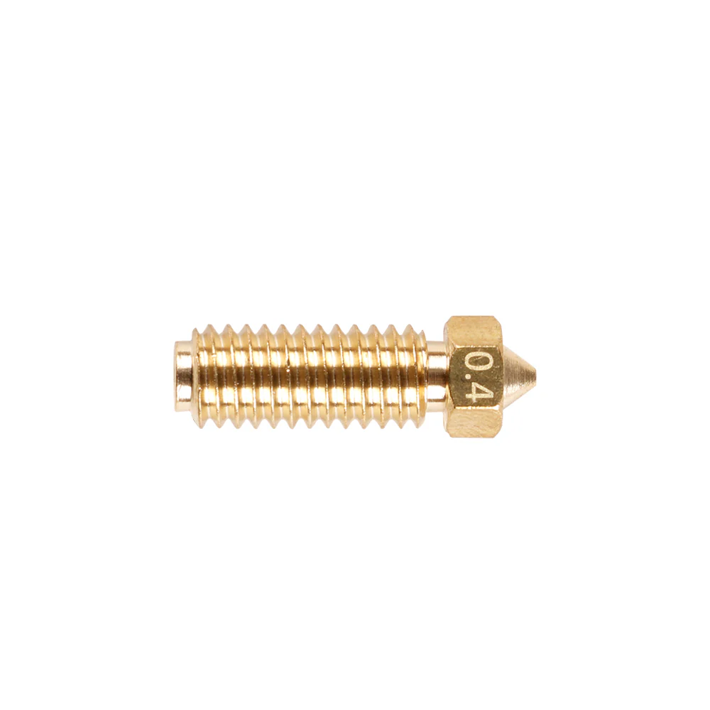

Et, aussi, Anycubic n'a pas une buse standard mais une buse avec un genre de rebord (au lieu d'un contact, une surface, plate ) a la jonction entre la buse et le heatbreak. Ce qui fait que mettre des buses plus standard (sans rebord a la jonction buse, heatbreak) va certainement donner une fuite ...
S010256-1_b272d26f-53d4-4289-86ca-d1fe00d8ba93.thumb.webp.2bcfd43c5b5bf01470b565510ef54107.webp
https://store.anycubic.com/products/hotend-for-fdm-3d-printers?variant=44750961705122
https://store.anycubic.com/products/nozzle?variant=44751013216418
Source image : https://cdn.discordapp.com/attachments/1230084715185442857/1266746525439229962/k3cnozzle.png?ex=66a64522&is=66a4f3a2&hm=6926ff14d1dc6220a9a22c34060c0a71ce632e171e96d8a78d1387bffb0fd11a&
