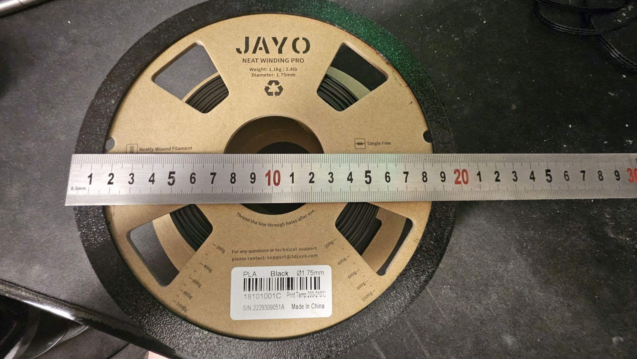

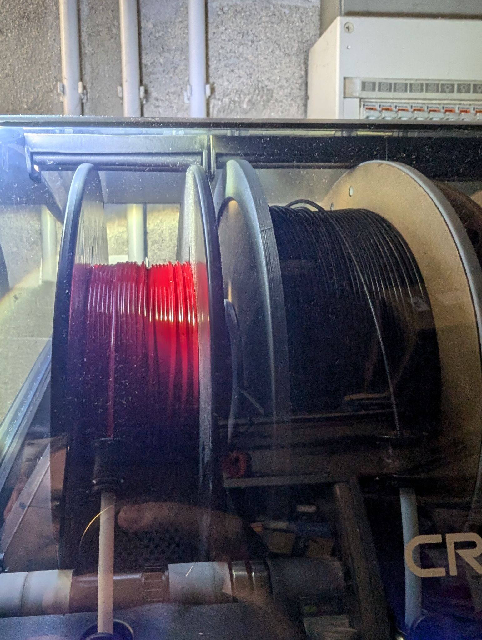

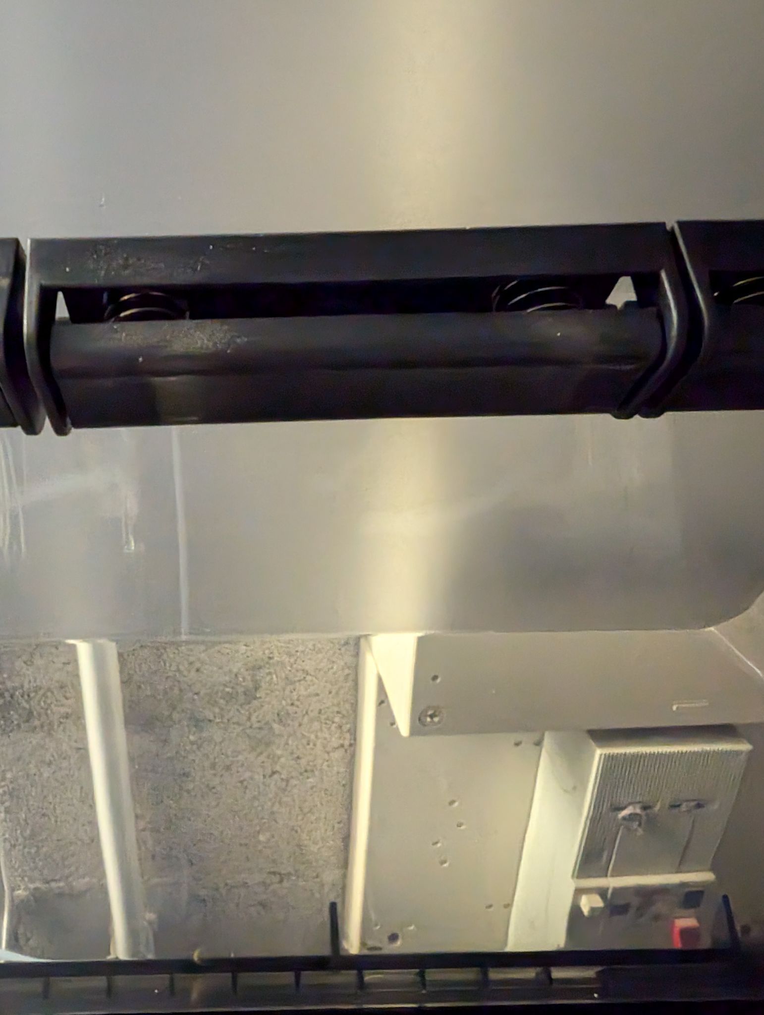

MrMagounet Posté(e) Novembre 22, 2024 Auteur Posté(e) Novembre 22, 2024 C'est pas un soucis de largeur de bobines ici qui pose soucis mais de diametre, il faut savoir que pour permettre un bonne entrainement des bobines sur le couvercle du CFS on a des plaque a ressort qui viennent apporter un legère pression de la bobine le soucis les jayo sunlu etc... sont trop petties en diamètre et la plaque ne vient pas dessus, il faut donc imprimer imprimer des adaptateurs capables d'augmenter le diamètre j'ai tester 2 3 truc pour le moment qui m'ont pas convaincu. du coup le soucis premier est que la bobine est entrainé pour extruder mais reste sur place pour la retraction le fils remonte sans ce réenrouler dans ces condition imprimer en multi filament une figurine deviendra un galère avec ces bobines.
pjtlivjy Posté(e) Novembre 22, 2024 Posté(e) Novembre 22, 2024 (modifié) ok merci pour l'explication @MrMagounet c'est effectivement embêtant alors quel diamètre faut il pour que ça fonctionne correctement ? une petite photo de ces plaque n'y a t il pas moyen d'après toi d'augmenter la course ? Modifié (le) Novembre 22, 2024 par pjtlivjy
MrMagounet Posté(e) Novembre 22, 2024 Auteur Posté(e) Novembre 22, 2024 Le 22/11/2024 at 07:57, pjtlivjy a dit : ok merci pour l'explication @MrMagounet c'est effectivement embêtant alors quel diamètre faut il pour que ça fonctionne correctement ? une petite photo de ces plaque n'y a t il pas moyen d'après toi d'augmenter la course ? Dérouler Je vais prendre une photo de l'intérieur du capot avec le plastic fumé du CFS pas sur que l'on vois correctement en photo mais je vais essayer aussi de prendre une photo pour faire voir. Les bobine Eryone avec un simple contour on une dimension juste pile ce qu'il faut en mini pour être bien comme il faut je prendrais le diamètre d'un bobine Eryone pour vous données le diamètre mini necessaire d'un spool. L'autre solution pourrait être d'imprimer une sur epaisseur a clipsé sur les plaque a ressort pour les placer au endroit ou l'on utiliserais des spool jayo par exemple c'est ce que je me suis dis hier soir en y réflechissant faut que je face des test. 1

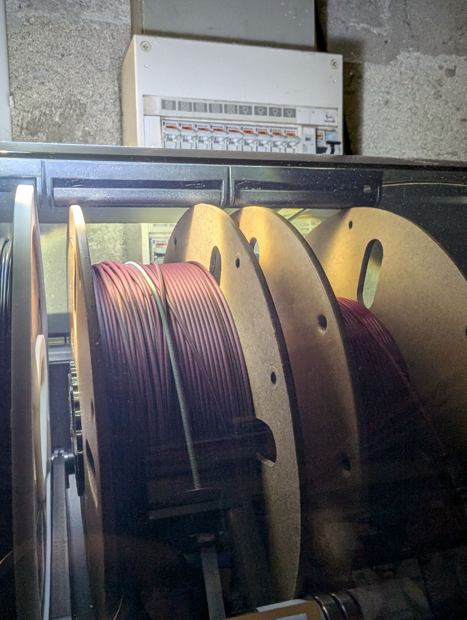

MrMagounet Posté(e) Novembre 22, 2024 Auteur Posté(e) Novembre 22, 2024 Le 22/11/2024 at 15:29, Carlito06 a dit : le pb c'est le diametre de certaines bobines qui est plus petit et ca gène? une sorte de couronne qui viendrait se clipser de chaque coté de la bobine pour en augmenter le diametre n'est pas envisageable? c'est quoi le diametre cible? Dérouler Sur les bobine eryone oui sa fait le taf mais pour les sunlu jayo on parle de quasiment 5mm qui manque. Je vous met ici les photos interne du CFS @pjtlivjy : la plaque a ressort qui fait pression sur la bobine Un bobine Chromatik 750gr rouge et une elegoo Noir elle bien appuyé bobine Eryone pour les 2 ici on est limite mais avec un serclage pas de soucis, les jayo sont plus petites. Les dimensions : Les bobine Creality carton ou RFID plastic font 20cm Les eryone 19.7cm (c'est le minimum syndical voir plus 19.8cm) Les Geetech & Giantarm 19.5cm Les Jayo Sunlu 19.4cm On a donc bien 4 a 5mm qui manque sa fait beaucoup, mais si on met une sur épaisseur a la plaque clipsable je pense que cela posera pas de soucis. 2 1

fran6p Posté(e) Novembre 22, 2024 Posté(e) Novembre 22, 2024 Le 22/11/2024 at 17:36, MrMagounet a dit : On a donc bien 4 a 5mm qui manque Dérouler Sur le diamètre, oui. donc sur le rayon, la moitié seulement

MrMagounet Posté(e) Novembre 22, 2024 Auteur Posté(e) Novembre 22, 2024 Le 22/11/2024 at 17:42, fran6p a dit : Sur le diamètre, oui. donc sur le rayon, la moitié seulement Dérouler Oui mais 3mm a ce niveau c'est assez énorme Le 22/11/2024 at 17:44, pjtlivjy a dit : merci @MrMagounet tout est plus claire effectivement comme tu le dis avec une plaque clipsée ... ouf ... rien d'insurmontable et à tout hasard aurais tu vu un emplacement ou on pourrait glisser un petit chauffage ? Dérouler Oui je pense pas que cela pose soucis je test un peu dans tous les sens pour voir si y a d'autres problématique côté CFS. Le 22/11/2024 at 17:55, Carlito06 a dit : je vais regarder, ya une largeur max? je viens de lancer un test, je voulais aller à 50% et j'ai mis... 500% hummmm Dérouler La largeur Max 7cm environ a 1 ou 2 mm prêt 1

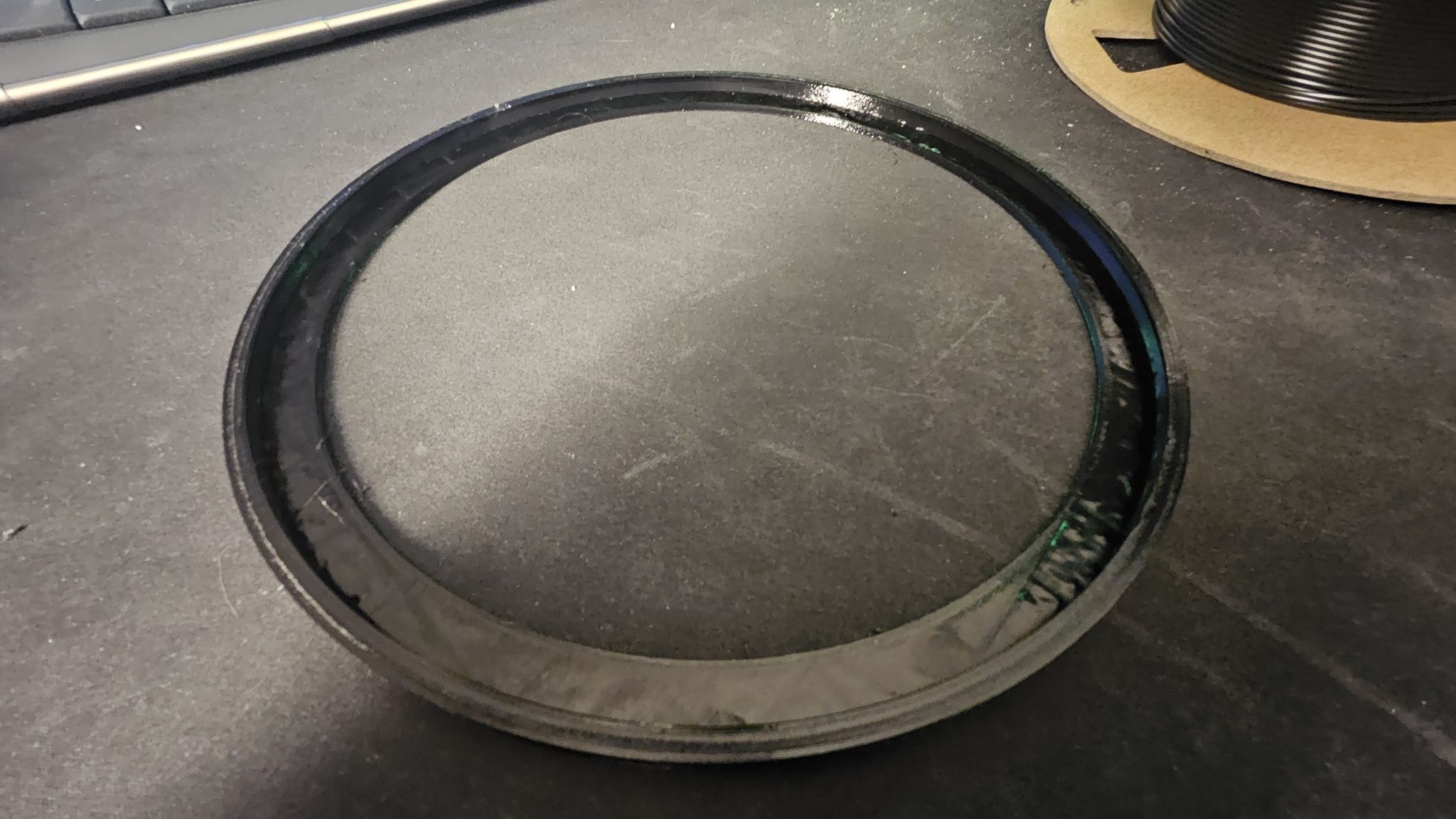

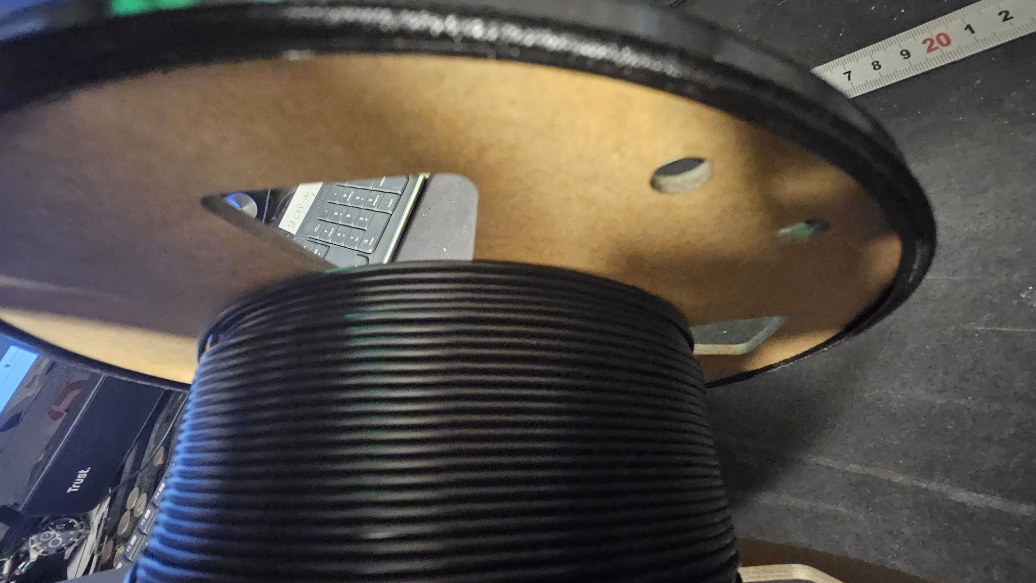

Carlito06 Posté(e) Novembre 22, 2024 Posté(e) Novembre 22, 2024 ok je fini mon test, je suis parti sur du tpu... voila, pour jayo, ça irait? agrandisseur.stlFetching info... 1 1
pjtlivjy Posté(e) Novembre 22, 2024 Posté(e) Novembre 22, 2024 @Carlito06 ça se clippe ou il faut le coller
Carlito06 Posté(e) Novembre 22, 2024 Posté(e) Novembre 22, 2024 ca se clipse, après c'est fait sous openscad, très simple à modifier niveau dimensions code openscad: $fn=250; $diametreBobine=194; $epaisseurBordBobine=3; $diametreBobineK2=200; difference() { cylinder(4+$epaisseurBordBobine,$diametreBobineK2/2,$diametreBobineK2/2); translate([0,0,2+$epaisseurBordBobine]) cylinder(2.1,$diametreBobine/2,($diametreBobine/2)-1); translate([0,0,2]) cylinder($epaisseurBordBobine,($diametreBobine/2),($diametreBobine/2)); translate([0,0,-1]) cylinder(6+$epaisseurBordBobine,($diametreBobine/2)-10,($diametreBobine/2)-10); } $diametreBobine: le diamètre de la bobine pas bonne $epaisseurBordBobine: l'épaisseur du coté de la bobine (carton, plastique...) $diametreBobineK2: la diamètre de la cible pour aller sur une k2 Oui je sais c'est du haut niveau d'ingénierie, les gars de spacex et google sont jaloux 1

Carlito06 Posté(e) Novembre 22, 2024 Posté(e) Novembre 22, 2024 pour info, remplissage 5%, je sais pas s'il faut plus ou moins...
pjtlivjy Posté(e) Novembre 22, 2024 Posté(e) Novembre 22, 2024 à 5% ça doit souple mais pas mou ça dépend du nombre de périmètre aussi ... c'est du 95A ?
pjtlivjy Posté(e) Novembre 22, 2024 Posté(e) Novembre 22, 2024 il faudrait comparer mais c'est vrai que l'idée du TPU est intéressante ça peut éviter un coincement et amener une adhérence plus forte qu'un matériaux plus rigide
Carlito06 Posté(e) Novembre 22, 2024 Posté(e) Novembre 22, 2024 (modifié) ben vu comment on imprime la piece à plat, j'ai peur qu'avec un matériaux rigide, ca finisse par se délaminer... de toute façon, je pense que le rebord que j'ai fait est un poil trop gros pour tenter du rigide Modifié (le) Novembre 23, 2024 par Carlito06 idée du pla pas bonne 1
