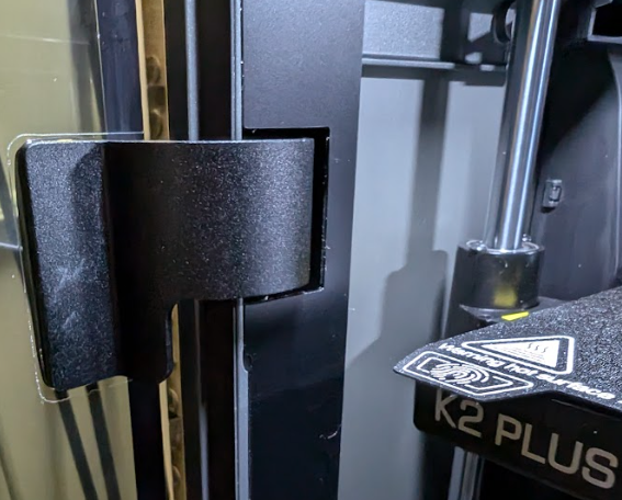

ptite question pratique: peut-on changer (officiellement ou en bidouillant un peu) le sens d'ouverture de la porte? (oui je sais, c'est pas un frigo, mais la charniere à gauche c'est pas le plus pratique pour moi)

Il y a 9 heures, Carlito06 a dit :
sa va être plus que compliqué les charnières sont cachés

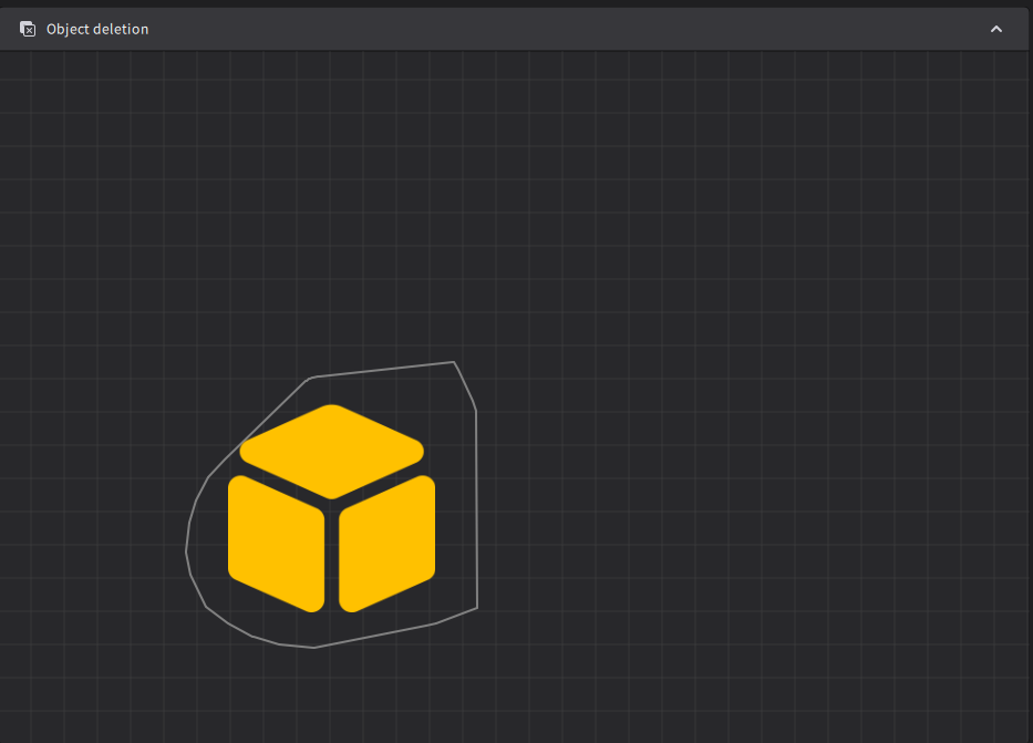

Il y a 2 heures, Carlito06 a dit :
merci pour la reponse, c'est quoi l'exclusion object?
c'est un système qui te permet quand tu as plus de 1 objet qui s'imprime sur le même plateau, de ouvoir selectionner l'objet en echec et qui a l'imprimante qui exclus cette objet de la suite de l'impression, du coup toutes les zone de gcode qui concerne l'objet exclus seront ignorer, cela te permet de venir finir ton print sans que tu ai du filament partout si une pièce c'est décroché sur plateau par exemple.
Chez creality sur K2 Plus il l'on appeler "Object Deletation" et elle est super simple utiliser car tu clique sur l'objet a exclure dans cette zone et tu valide l'exclusion.

Oui cela a plusieurs nom suivant les fabriquants, pour le object deletation c'est sous l'interface device dans creality print que tu le gère via le TFT je ne l'ai pas vue ni sur creality cloud.
