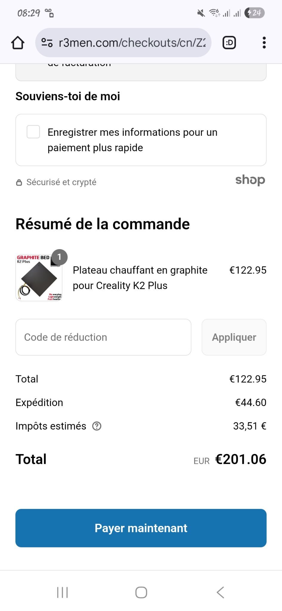

PierreR63 Posté(e) Mai 17, 2025 Posté(e) Mai 17, 2025 Heuuuu 200 euros pour achat et livraison d'un plateau graphite plat. On va attendre hein. 3

PierreR63 Posté(e) Mai 17, 2025 Posté(e) Mai 17, 2025 il y a une heure, Carlito06 a dit : ne vous fiez pas à l’aperçu automatique par contre visiblement c'est pas totalement plug & play Ouep mais 200 balles quoi 1

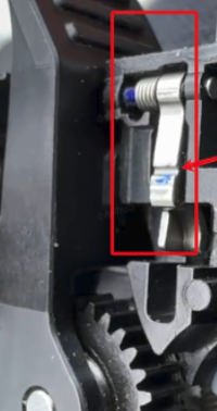

Carlito06 Posté(e) Mai 18, 2025 Posté(e) Mai 18, 2025 Purée nouvelle erreur: FR0122 Filament du porte bobine en cours d'utilisation... alors que pas du tout.. et si j'essaye de recharger une bobine du cfs il me dit que l'extrudeuse est en cours d'utilisation... j'ai vérifié qu'il n'y avait pas de filament dans la tete et j'ai changé le capteur de filament... une idée? en fait j'ai l'impression que le voyant bleu de la tete est allumé... puré c'est la piece metallique qui declenche le capteur qui ne revient pas en place toute seule... puré, malgre le fait qu'un fil passait sans soucis dans le tete, j'avais un petit morceau de fil cassé qui génait la retractation de cette piece 2
