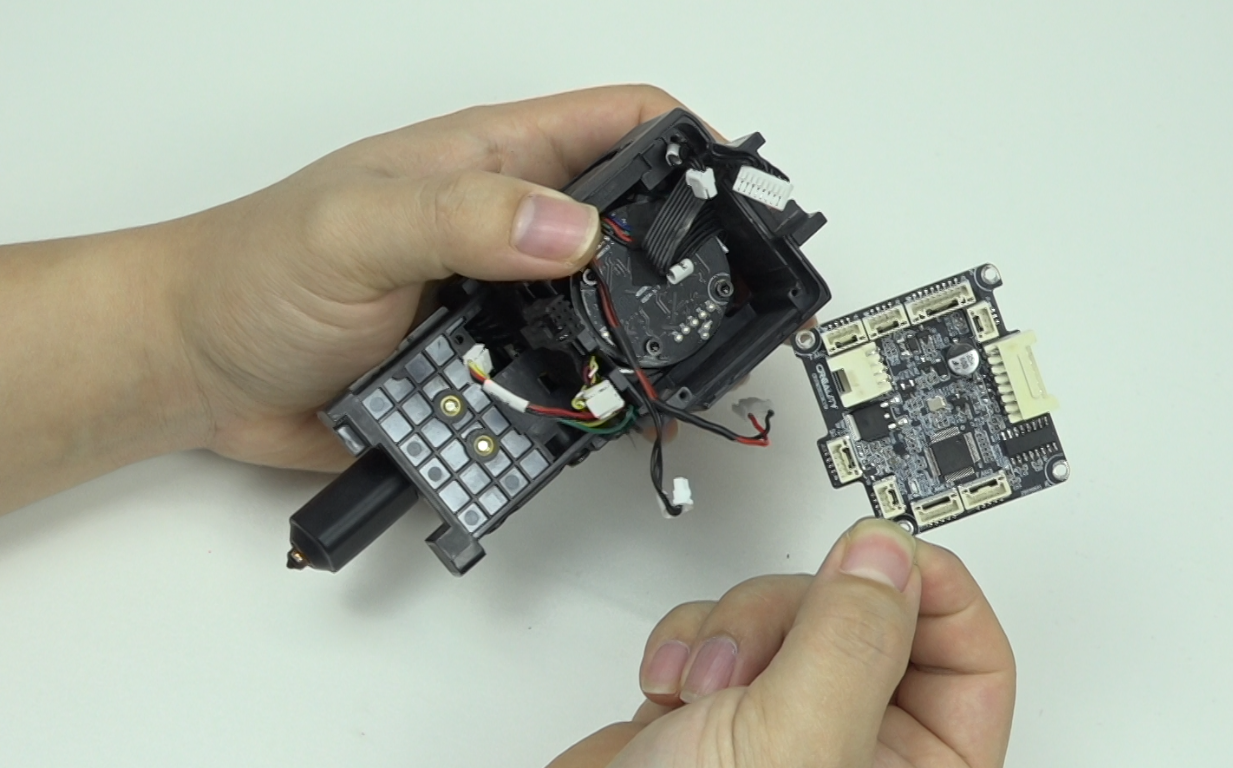

Jems Posté(e) Mai 27, 2025 Posté(e) Mai 27, 2025 (modifié) Nouveau message ! youpi, j'adore cette machine ! Je pense que je suis bon pour un pcb hotend... j'ai même pas envie de batailler avec le "SAV"... ils vont encore me sortir que c'est une pièce d'usure. Edit de minuit : démontage remontage en suivant le wiki rien n'a changé toujours ce message au démarrage ! colère passée mail envoyée au support, je pense que je vais rire une nouvelle fois... je ne trouve pas de pièce détachée sur amazon pour livraison rapide... d'après ce que j'ai vu ça peut être la carte hotend : ou la petite carte fille : Bref de long échanges s'annoncent avec ce merveilleux "SAV". Modifié (le) Mai 27, 2025 par Jems 1 1 1

NOUNOURS13 Posté(e) Mai 28, 2025 Posté(e) Mai 28, 2025 Il y a 21 heures, Jems a dit : Nouveau message ! youpi, j'adore cette machine ! Je pense que je suis bon pour un pcb hotend... j'ai même pas envie de batailler avec le "SAV"... ils vont encore me sortir que c'est une pièce d'usure. Edit de minuit : démontage remontage en suivant le wiki rien n'a changé toujours ce message au démarrage ! colère passée mail envoyée au support, je pense que je vais rire une nouvelle fois... je ne trouve pas de pièce détachée sur amazon pour livraison rapide... d'après ce que j'ai vu ça peut être la carte hotend : ou la petite carte fille : Bref de long échanges s'annoncent avec ce merveilleux "SAV". Ça t'est arrivé comment ? D'un seul coup, badaboum ?
Jems Posté(e) Mai 28, 2025 Posté(e) Mai 28, 2025 @NOUNOURS13 Pendant la première couche d'un print ASA. 1
NOUNOURS13 Posté(e) Mai 28, 2025 Posté(e) Mai 28, 2025 (modifié) @Jems M..de ! C'est pas rassurant ça. Si je comprend bien, c'est une des deux cartes qui a lâché ? Modifié (le) Mai 28, 2025 par NOUNOURS13
