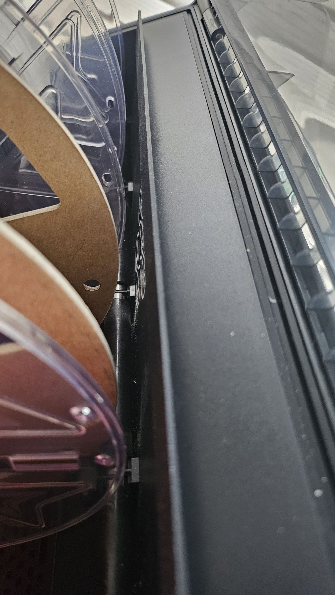

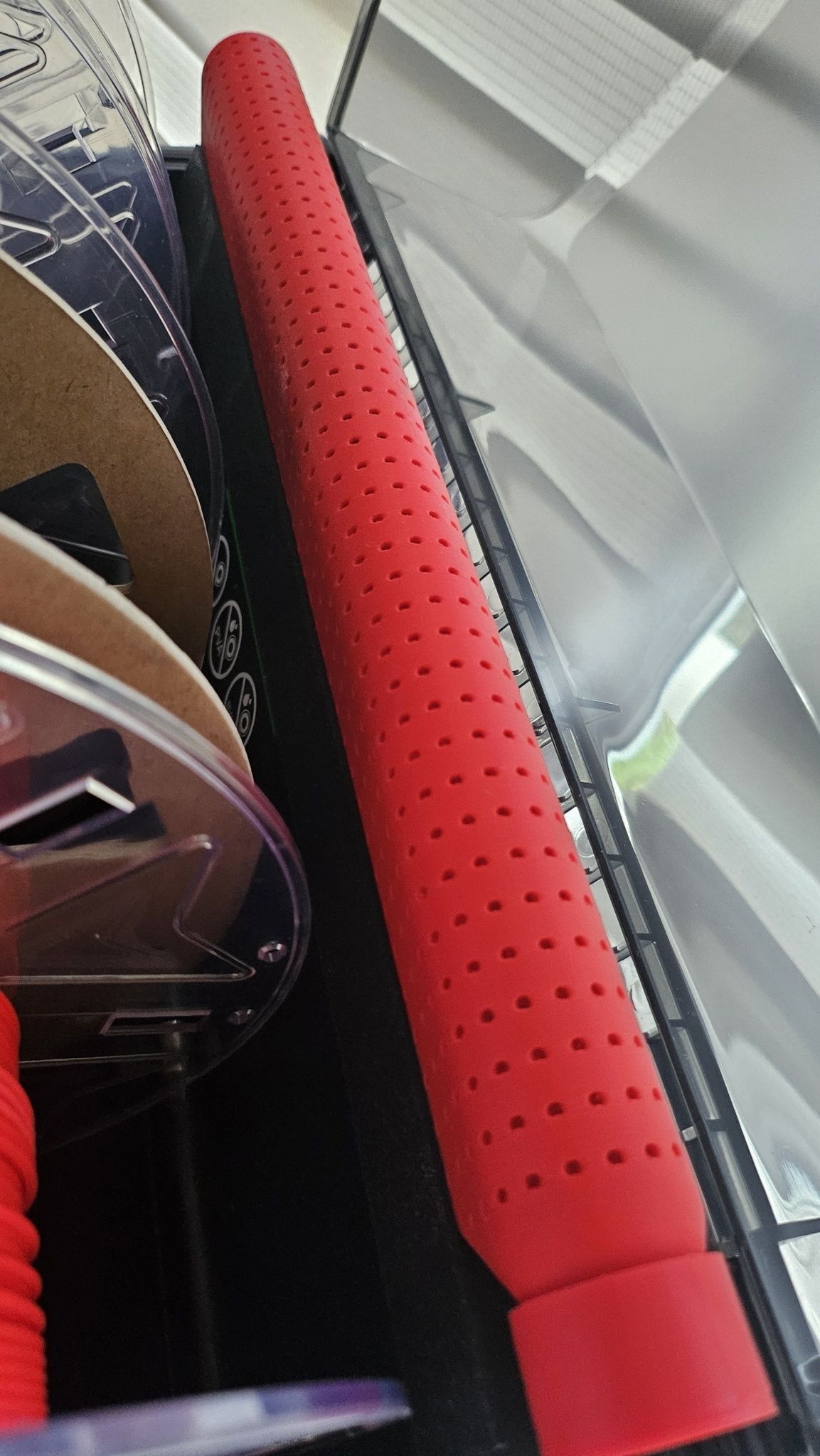

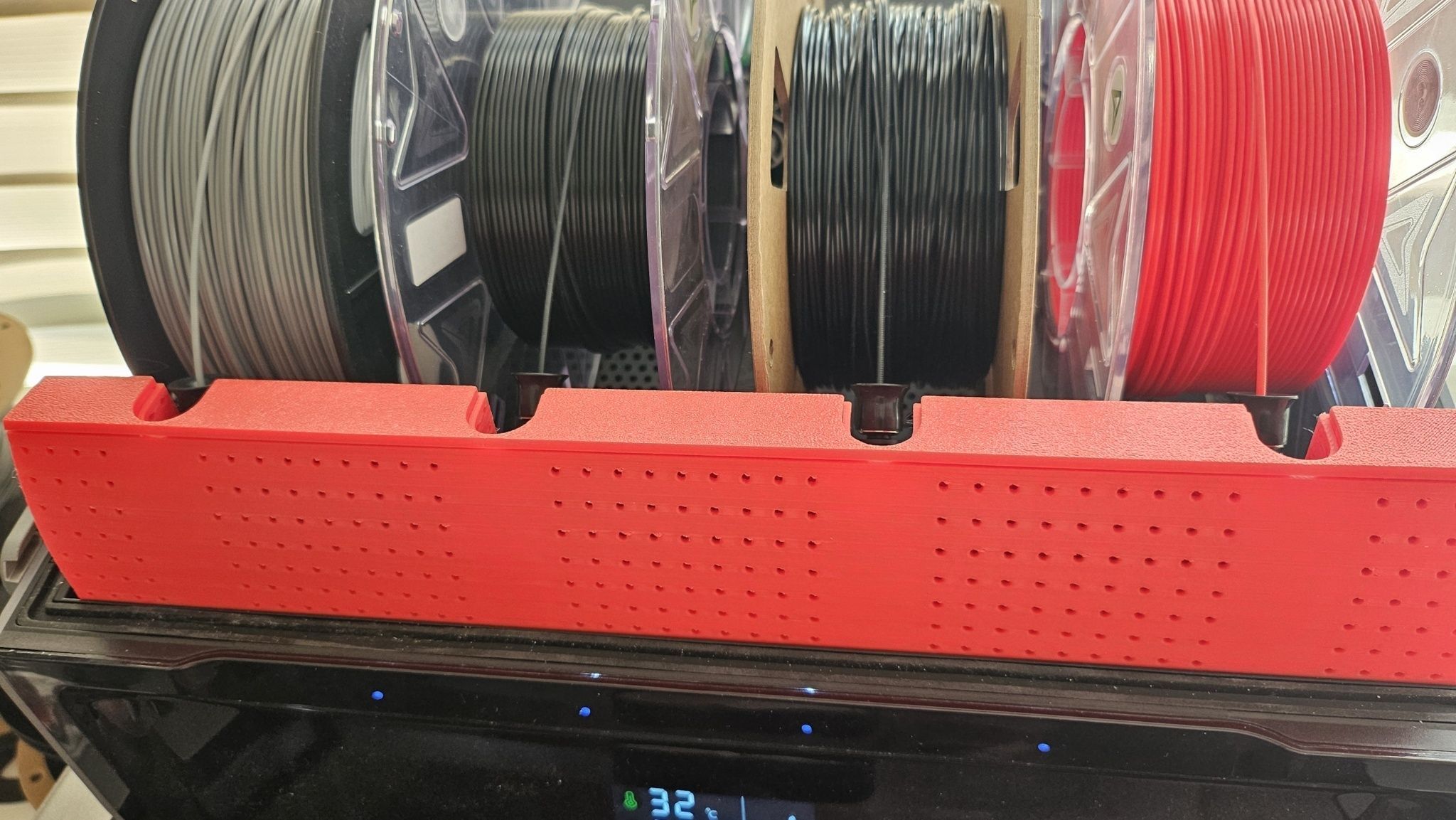

Carlito06 Posté(e) Juin 14, 2025 Posté(e) Juin 14, 2025 (modifié) ajout d'un secheur pour l'arriere dans mon modele... Modifié (le) Juin 14, 2025 par Carlito06

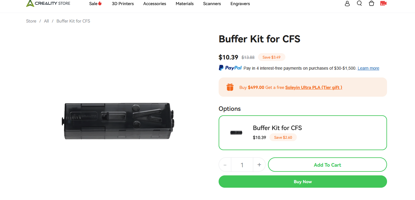

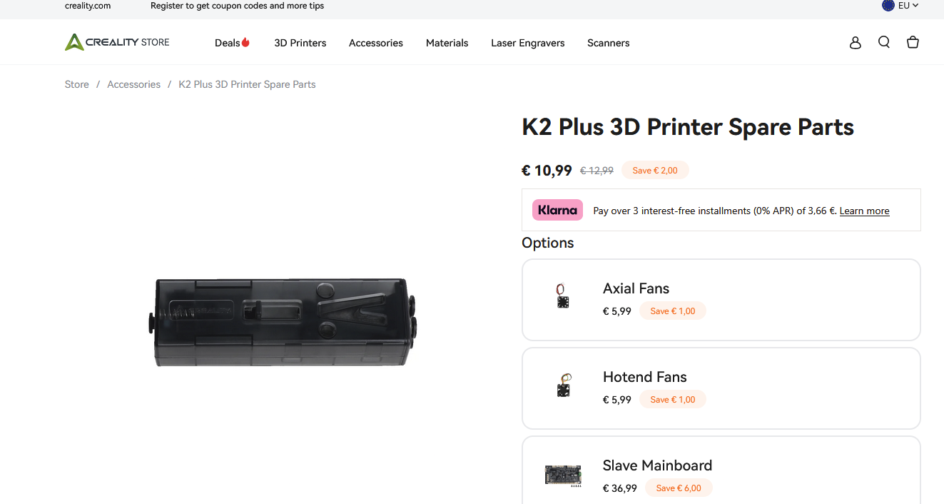

hyoti Posté(e) Juin 14, 2025 Posté(e) Juin 14, 2025 (modifié) il y a une heure, Toupie a dit : si je prend une k2 plus faut t’il un kit en plus pour faire fonctionner mon CFS avec la k2? A priori non, c'est le même. tu peux monter le CFS de la HI sur la K2. A vérifier si les longueurs des tubes PTFE sont compatibles, il semble que oui, Edit: le câble sur la K2 plus qui relie l'imprimante au CFS fait 1 mètre de long sur la HI ? après cela se trouve sans problème, le seul soucis que je vois est le buffer de filament qui est collé sur un montant avec du double face sur la HI, Sur la K2 il est vissé derrière l'imprimante, donc plus facilement démontable. Si tu prévois de swapper le souvent CFS entre les deux imprimantes, l'achat d'un buffer supplémentaire pourrait te simplifier la vie. ou alors une K2 avec CFS pour faire 8 couleurs sur l'une ou l'autre au besoin Modifié (le) Juin 14, 2025 par hyoti ajout

Carlito06 Posté(e) Juin 16, 2025 Posté(e) Juin 16, 2025 (modifié) yes, regarde mon lien cult, je l'ai mis a jour avec tous les fichiers https://cults3d.com/fr/modèle-3d/divers/secheur-creality-cfs et dedans j'ai mis ca: https://www.amazon.fr/dp/B0DJQWXVK7?ref_=ppx_hzsearch_conn_dt_b_fed_asin_title_1 celui de derriere: celui de devant: et j'avais imprimé des petits bacs pour mettre dans les 2 emplacements d'origine celui de devant ya un couvercle et celui de derriere un bouchon qui se visse avec une petite reglette à coler pour eviter que celui de derriere tombe sur les bobines celui de derriere faut l'imprimer verticalement par contre... Modifié (le) Juin 16, 2025 par Carlito06
NOUNOURS13 Posté(e) Juin 16, 2025 Posté(e) Juin 16, 2025 il y a 23 minutes, Carlito06 a dit : une petite reglette à coler pour eviter que celui de derriere tombe sur les bobines Top du top ! Tu colles la réglette sur le chassis du CFS ?
