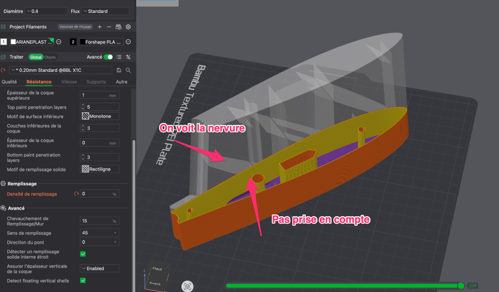

Coucou à tous,
Je suis en train de l'imprimer (SU-29) il est top et bravo pour pour ton print ! Comment as tu géré l'impression des nervures internes, dans BambuStudio je n'arrive pas a lui faire prendre en compte ?
Merci d'avance
Désolé mais je ne connais pas BambuStudio.
Dans chaque slicer, dont Simplify3D que j'utilise, il faut activer ou modifier un paramètre pour imprimer ce genre de pièce.
Certains slicer ou version n'en sont pas capable.
Très probablement mais sous BambuStudio je ne sais pas où ça se situe.

Poser une question la question dans plusieurs sujet n'est pas la meilleure façon de trouver une solution 😉 On va donc se replier sur la discussion spécifique :
