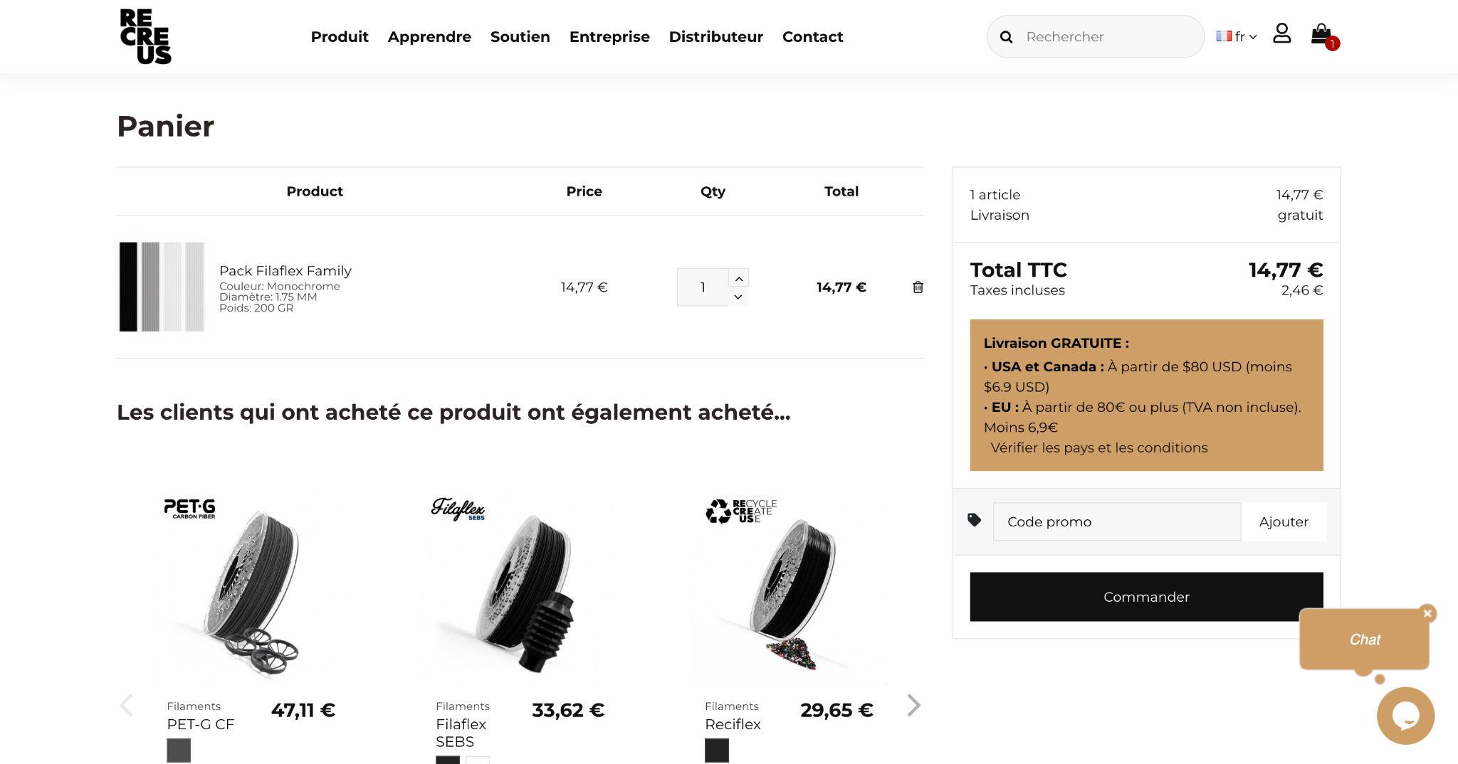

comme d'hab, le filament Recreus est l'un des plus cher (50 TTC / 0,5 kg de Filaflex A60) https://www.3djake.fr/recreus/filaflex-60a-pro-noir ...
en cherchant, j'ai trouvé un pack d'échantillons (60A, 70A, 82A et 95A) sur le site officiel https://recreus.com/fr/filaments/10-416-pack-filaflex-family.html#/2-diametre-175_mm/28-couleur-monochrome/29-poids-200_gr et livraison gratuite en plus 🎅
