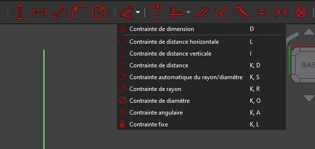

Pas mal de changement dans l'ergonomie.
Par exemple pour l'atelier Sketcher il faut créer une barre d'outil custom pour retrouver toutes les actions usuelles.
Quelques changements dans les manipulations et les icônes mais surtout un panneau latéral très déroutant.
Il faut du temps pour trouver l'ergonomie d'affichage, ce n'est pas intuitif du tout.

Comme je l'ai dit plus haut, il faut créer une barre custom dans chaque atelier pour retrouver toutes les icônes de la version 0.21.
Il y a des regroupement d'icônes, surtout dans l'atelier Sketcher. Ici la barre custom, à gauche, pour retrouver les fonctions masquées.
Modifié (le) par Funboard29
Oui c'est bien cela, le regroupement d’icônes oblige à 2 clics là où je n'en faisait qu'un...
Mais d'un autre coté, le mode automatique permet de rester à un seul clic et se montre plus polyvalent ! 😉

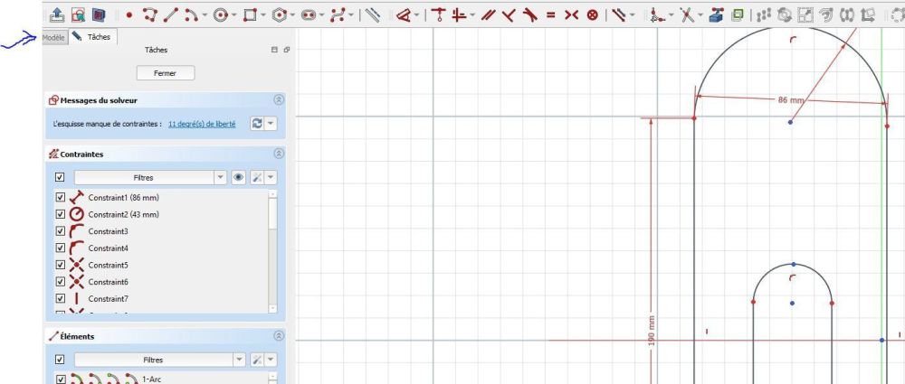

Étant un amateur béotien, j’ai une utilisation très basique de freecad.
Jusque là, j'utilisais la version 0.21. Je viens de charger la 1.0 et heureusement j'ai gardé la 0.21
Lorsque je charge sur la 1.0 un fichier FSCtd crée avec la version 0.21, j'obtiens un objet comme un stl, c'est à dire que je n'ai plus accès au projet de la 0.21. Je peux ajouter une nouvelle esquisse sur une face mais pas modifier ce qui a été programmé en 0.21.
Qui pourrait m'indiquer comment faire pour retrouver l'ancienne programmation?
Pour l'instant, je modifie mes anciens fichiers avec la 0.21 et (pour le fun!) je reprends sur la 1.0 pour continuer!

il y a une heure, ClaudeM a dit :
Quand on ouvre un ancien fichier, FreeCAD demande si on désire recalculer le document
Est-ce que tu as eu cette fenêtre ?
Peux-tu nous fournir un exemple de fichier qui te pose problème ?
Là, je ne comprends pas comment tu fais cela car un fichier FCStd (et non pas FSCtd) s'ouvre dans les 2 versions, au pire la version 1.0 demandera à recalculer l'objet mais il est toujours compatible avec la 0.21. Si tu as un stl, c'est que tu as exporter le fichier FCStd...

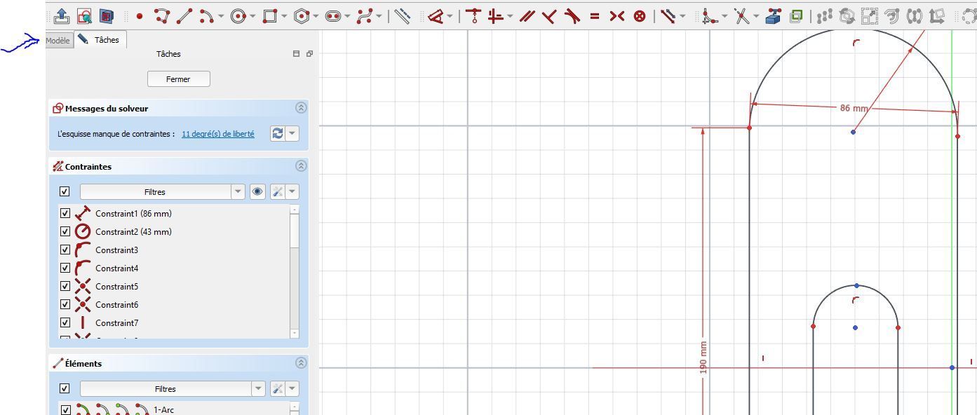

jmarie3D: J'envoie un fichier simple et la copie d'écran.
RFN_31: je me suis mal exprimé. En fait, lorsque j'ouvre un fichier ancien dans la nouvelle version, au départ, je fais le recalcul demandé, mais je ne peux pas (disons que je n'ai pas trouvé comment activer) afficher les étapes (pad) qui ont été crées dans la version 0.21. Dans la fenêtre gauche, on me propose de créer un corps aulieu de lister les étapes de celui qui a été créé en 0.21. Si par exemple je veux supprimer le filet extérieur ou en créer un nouveau dans l'encoche, pas possible (message: la sélection n'est pas dans le corps actif). Hier, j'avais pu créer une nouvelle esquisse sur la face, aujourd'hui, j'ai un message qui me propose de faire une copie indépendante. Je viens de le faire. et j'ai redémarré Freecad qui s'était fermé (?). Au démarrage, il m'a demandé de choisir sur une liste ou créer un corps, j'ai choisi, et j'ai pu créer une nouvelle esquisse sur une face. Mais toujours pas d'édition des anciens paramètres, si je veux modifier par exemple l'épaisseur  ou supprimer le filet, pas possible à partir de v1.0.
Excusez moi si je suis confus dans mes explications, j'ai prévenu que je suis un béotien, qui n'est jamais allé au delà de par designe/sketcher.
NB comme l'extension FCStd n'est pas admise, j'ai renommé en txt. A rétablir, donc!
Merci

Bonsoir,
J'ai téléchargé ton fichier, puis renommé.
J'ouvre freecad 1.0, puis ouvrir un fichier, j'ai le message pour faire un recalcul (ce que j'ai fait).
Ton fichier s'ouvre correctement je peux modifier le contenu d'une esquisse ( ici, j'ai mis la cote de longueurà 190 ).
Pas de problème !!!
As-tu ouvert l'onglet marqué d'une flêche bleue pour voir l'historique de construction ?😷
C'est le panneau Modèles qui n'est pas affiché.
Clique sur Affichage/Panneaux/Modèles
il y a 27 minutes, jmarie3D a dit :
C'est tout à fait cela...
Moi aussi je me suis fait prendre au début, mais quand on a compris, on retrouve bien les mêmes outils que dans la version 0.21
Modifié (le) par RFN_31
A y est! c'est bon!
Merci à tous, j'ai retrouvé mes programmations!
Sauf que j'ai certains sketchs qui sont avec un ! signalant un problème. Problème de recalcul? Je valide le recalcul, mais je n'ai pas eu de message que c'était réussi. Est-ce long?

il y a 45 minutes, ClaudeM a dit :
Les erreurs éventuelles sont affichées dans le panneau "Vue rapport".
