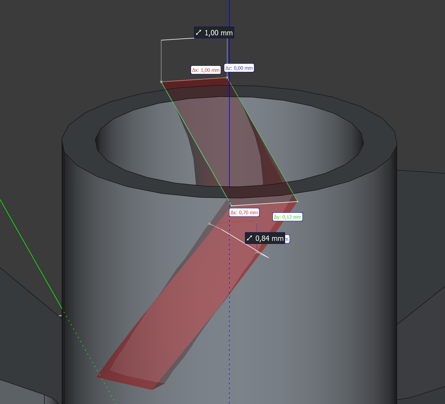

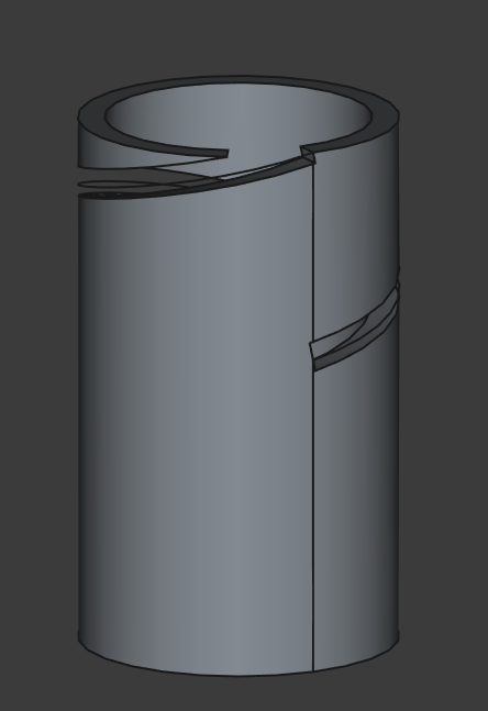

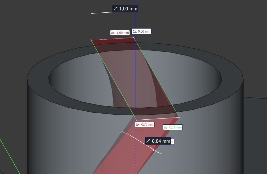

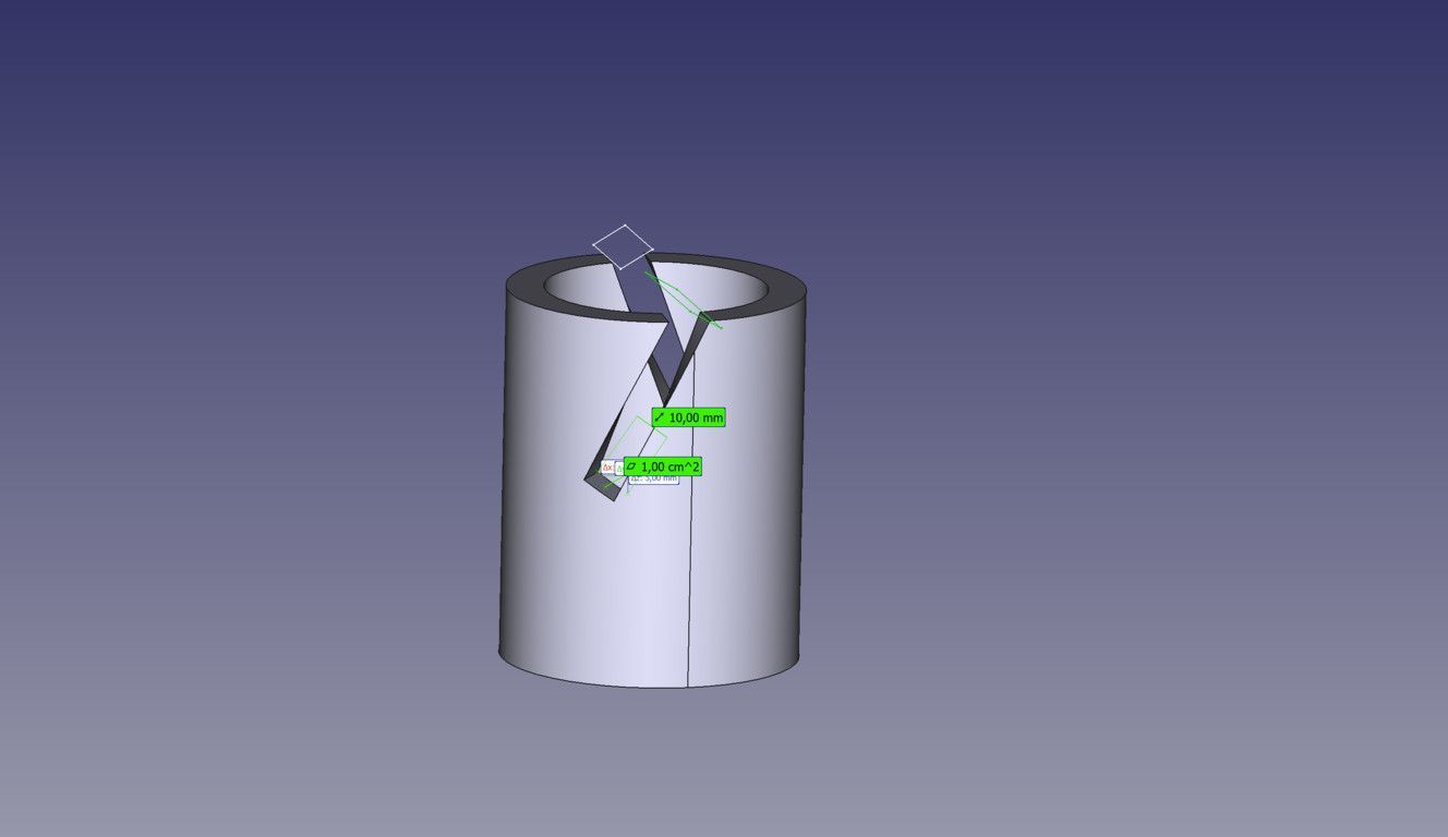

J'essai d'evider une pièce de la manière suivante :
Le soucis comme vous pouvez le constater sur les cotes c'est que je veut une fente de 1 mm et que la rotation n'en fait qu'une de 0.84.
Alors oui je pourrais augmenter la largeur de mon esquisse, jusquà obtenir le résultat que je souhaite, mais je voudrais surtout arriver à le faire "proprement".
Si vous avez des conseils je vous écoute.
Merci d'avance.
PS : j'ai essayé de faire mon esquisse verticalement et d'appliquer la même chose mais là rien ne se passe ... est ce un bug ?

Le résultat que te fait le logiciel me parait très cohérent.
Tu peux faire comme tu le précises élargir l'esquisse, jusqu'à ......
Maintenant si tu veux que la largeur dans ton esquisse soit 1 mm et que ta fente soit aussi de 1 mm, il faut que le plan de ton esquisse soit perpendiculaire aux bords de ta future fente (marque 0.84 mm blanche sur fond noir)😷

Ok visiblement je n'ai pas été clair dans ma requête.
Oui c'est normal, oui mes connaissances en trigo sont bonnes (Pythagore n'étant qu'un petit joueur car son théorème n'est qu'un cas particulier de la formule d'al-Kashi) - (non je nai pas chercher sur internet mes connaissances sont réellement "pas mauvaises" dans le domaine), oui si mon esquisse est perpendiculaire au "plan de rotation" j'obitendrai le résultat attendu - mais ce n'est pas la théorie dont j'ai besoin mais de concret -> comment faire ? sachant que si je modifie le pitch de mon helix, cette perpendicularité doit être dynamique.
Ma question n'est pas pourquoi cela est comme ca, mais comment je peux faire sous FreeCAD pour gérer cela proprement ?
Par proprement j'entends :
- avoir une largeur d'esquisse correspondant à la largeur de la fente
- si je modifie les paramètre de mon Helix que cela soit toujours bon (par exemple si je modifie le pitch)
Mon but n'est pas tant le résultat, mais surtout apprendre à utiliser ce logiciel avec lequel je débute.
J'ai bien penser à évider avec un cylindre mais je ne sais pas si on peut se servir d'un volume pour faire "decouper" une autre pièce de manière helicoïdale.
J'ai bien évidemment chercher sur internet mais je ne trouve rien qui réponde à mon besoin.
Merci tout de même pour vos réponses 🙂

Je n'ai peut-être pas compris ce que tu veux faire, mais je te propose cela.
En haut, découpe droite, En bas, découpe courbe.
Inconvénient, les fentes ne sont pas perpendiculaires à la paroi du tube sur toute sa longueur.
OLG.FCStd.txt (enlever .txt)

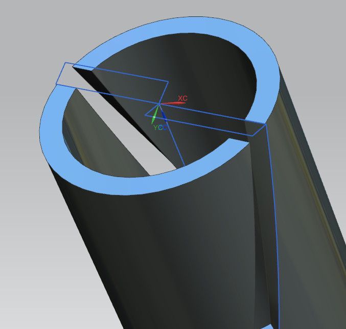

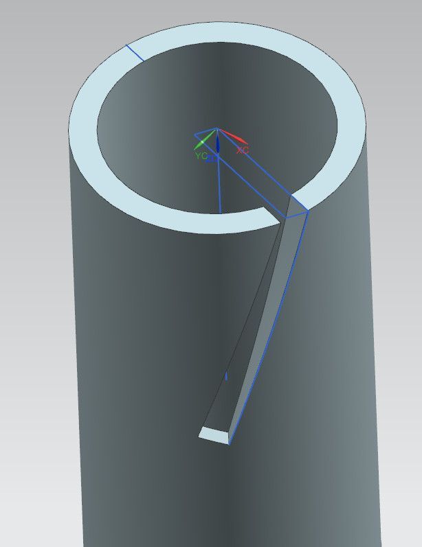

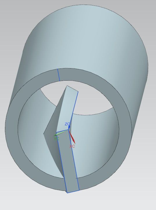

je ne connais pas Freecad (et veux pas le connaitre 😀)

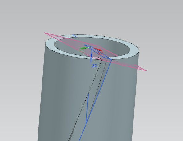

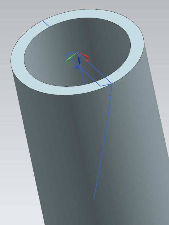

ma méthode vite fait.
on dessine le cylindre
on crée une hélice sur le diamètre extérieur (longueur et angle choisi)
on dessine l'axe central
on crée un plan sur l'extrémité de l'hélice (perpendiculaire à sa direction.
on crée la forme à piloter sur ce plan ( image 1)
on génère un solide à partir de cette forme en suivant les 2 guides (axe central et hélice) (image 2)
on soustrait le solide obtenu du cylindre (image 3)
en option ,on  arrange le fond de la forme obtenue  (image 4)
c'est une méthode...il y en a surement d'autres ...

non, c'est pas exactement ça...
le sketch de la forme à extruder doit être sur un plan perpendiculaire à l'hélice (comme sur l'image 1)pour conserver la largeur de la gorge
voici l'image avec le plan

Super merci pour vos réponses !
@jmarie3D : Ta première version reprodruit ce que j'avais fait donc avec le même "défaut", ta seconde est interessante mais provoque un autre défaut difficile à exprimer mais en gros le trou est fait selon un plan et non selon un axe rotatif, du coup ca parait bon à l'oeil mais ce n'est pas parfait. Merci toute de même pour tes propositions. Ce n'est pas du pinaillage, loin de là c'est vraiment dans un but pédagogique que je cherche à résoudre ce problème.
@papajds : Yes ta solution répond à ce que je veux, le tout c'est de trouver comment faire sur FreeCAD. Le tout c'est d'arriver à savoir comment on fait ca sur FreeCAD. Mais tu m'as mis sur la voie avec le coup de l'hélice sur la surface extérieure, j'ai vu des tutos dont je peux me servir pour tenter cette approche. Tu ne veux pas faire sous FreeCAD, je peux comprendre car bon sang je ne le trouve pas intuitif, par contre c'est le seul qui est complet et gratuit (en tout cas d'après mes recherches) ... tu modélises sous quel logiciel ?

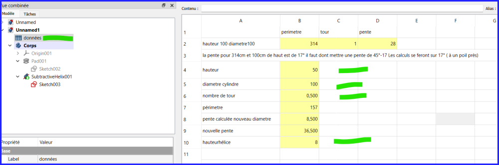

bonsoir
freecad version 0.21.1

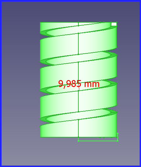

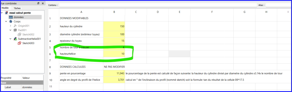

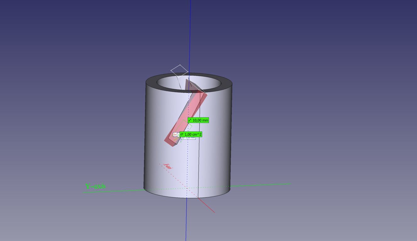

voilà comment j'ai procédé, mais attention, je n'ai pas peaufiné mes calculs, j'ai une erreur de quelques millièmes de mm sur la perpendiculaire 🫢 du fait que je n'ai pas calculé le développé du chemin fait par l'évidement (j'ai pris 3.14*D sans tenir compte du chemin de l'élévation)
j'ai travaillé sous part_désign
fait un Spreadsheet, (en fait c'est une feuille de calcul, tu rentres les données dans cette feuille) (atelier Spreadsheet) le vla une fois rempli
il est marqué données, la pente ne fait pas 17° mais exactement 17.67°, le vert on rentre les données, le reste est calculé

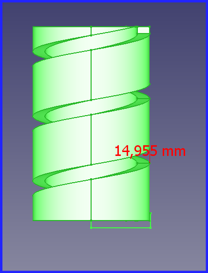

voilà le résultat avec les données indiquées:

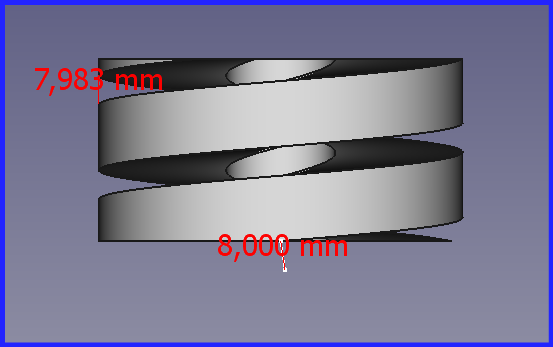

deux autres en changeant les données
substractiveHelix4.png.6f41a75891aa9a00819a3e6cf1e37b03.pngsubstractiveHelix3.png.def3fa5f811d14636d2fba2a85b32b8e.png
là je n'ai fait qu'une, il faut bien sur en faire une de chaque côté,  je n'ai pas approfondi mes calculs, j'ai fait une règle de trois, de ce fait et comme dit en début de post il y a quelques dixièmes de millimètres d'erreur. tout se calcule automatiquement le sketch03 le rectangle se place à un peu moins de 90° par rapport à l'axe du chemin,
à noter que le Spreadsheet (feuille de calcul) n'est pas très sophistiqué, il ne supporte pas les parenthèses, bien ennuyeux., on ne peut non plus protéger les cellules, là c'est ch....t, si on se trompe de cellule on efface les calculs et de ne pas oublier de mettre un alias par cellule

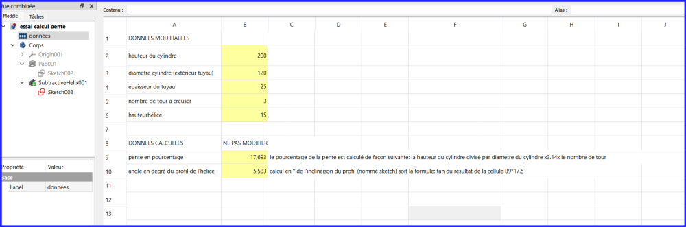

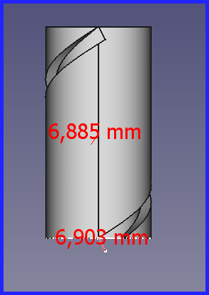

bon ben j'ai changé la façon de calculer, je l'ai améliorée
je me suis toujours servi d'une feuille de calcul,
toujours l'erreur de quelques millièmes de millimètres du au fait que je n'ai pas cherché à calculer la distance complété de l'évidement.
voilà la nouvelle feuille de calcul (Spreadsheet) et les résultats,
le fichier
essai calcul pente.FCStd.txt
il faut enlever l'extension .txt
