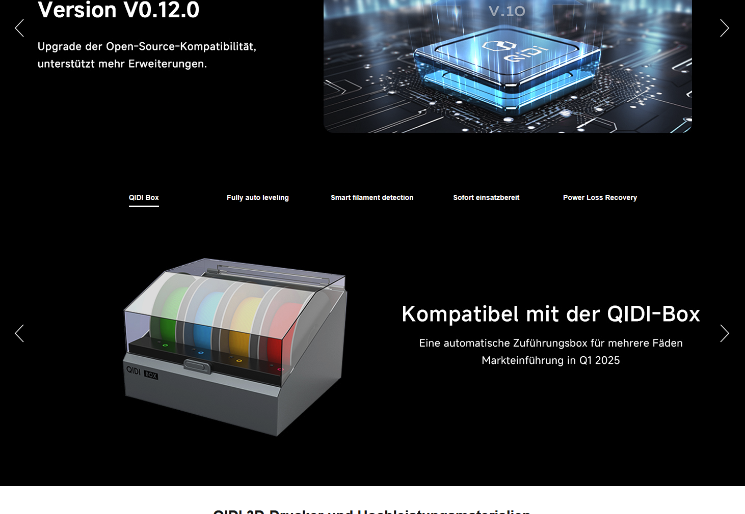

Ne serait-ce pas ici la QidiBox ?

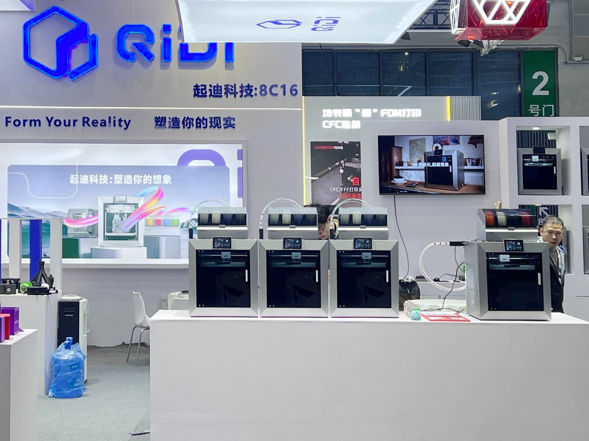

Certain affirme a un fake a cause des 3 machine qui ont les même bobine et qui ont probablement était cloné l'une a coté de l'autre

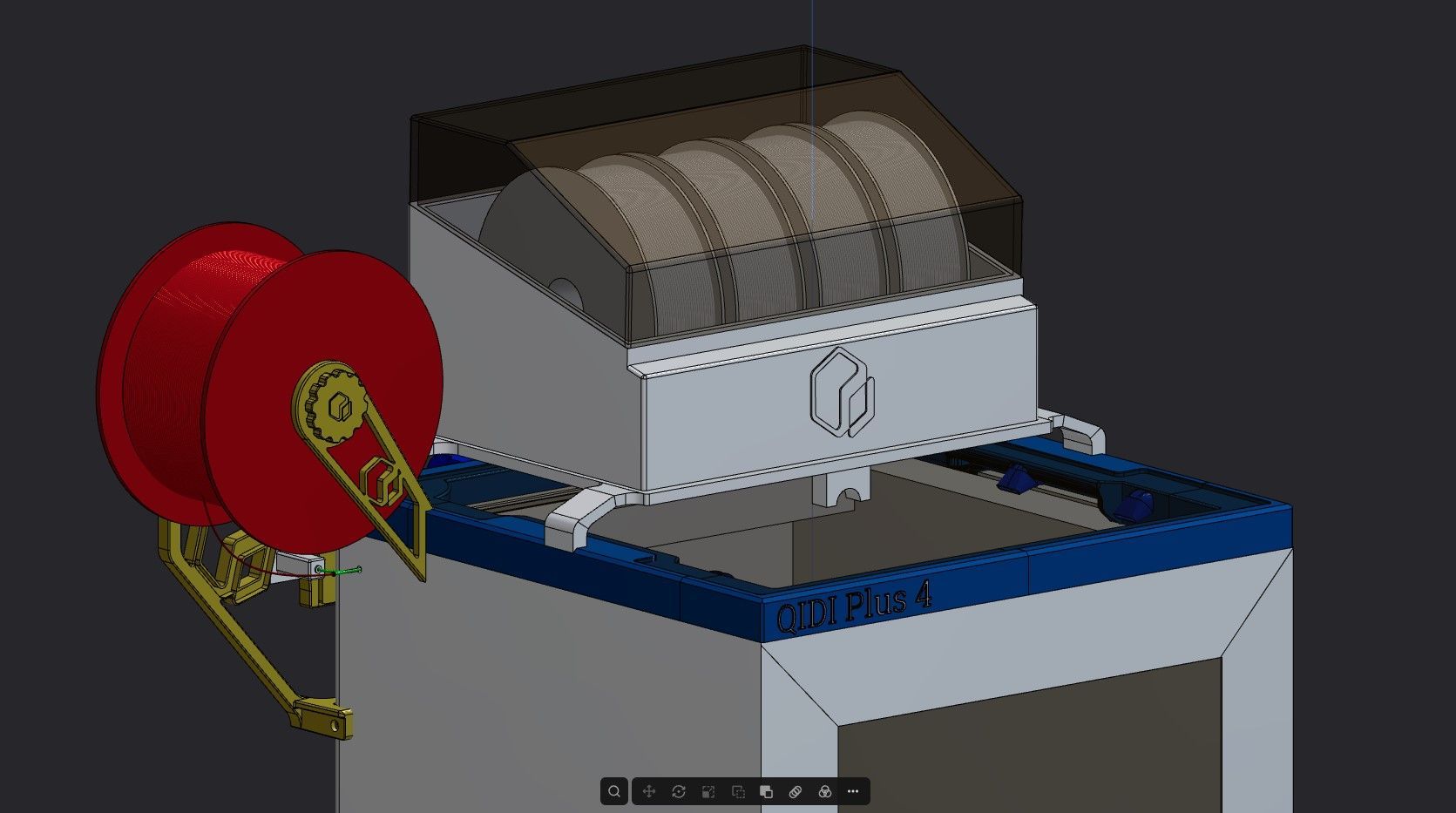

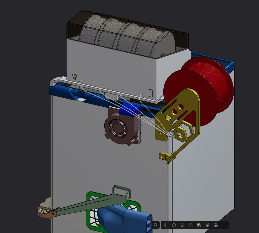

Certains n'ont pas attendu et ce sont déjà lancé dans des projet de type "Raiser"  🤣image.thumb.jpeg.7803acba6bbe4533d81319a6816df0ce.jpegimage.thumb.jpeg.d5794159dced6ae170767bea41b48450.jpeg
Non ça ne semble pas être un fake, il y a une vidéo sur leur groupe facebook.

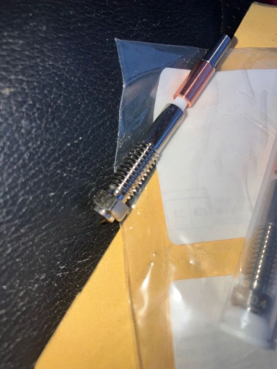

alors j'ai pris contact avec un fabricant Chinois qui usine des buses pour la Plus 4, il m'envoie une paire de buse pour test, vu la différence de prix ça vaut le coût de s'interroger 😉
moins de 10 € livrée avec un heat break céramique comme il se doit

elles sont arrivées par voie postale ce matin, finition irréprochable, à monter et à tester maintenant

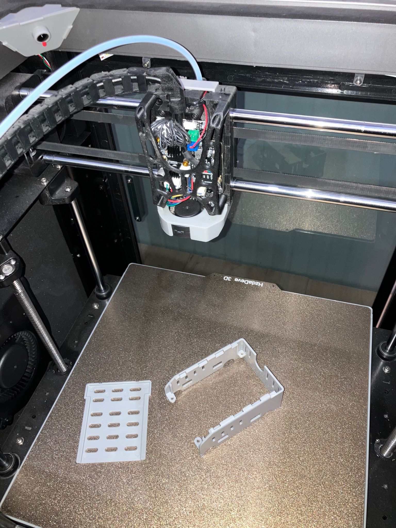

j'ai donc monté une nouvelle buse, j'ai imprimé depuis du Pla, du Petg, du PC-CF, je n'ai pas détecté  de différence qualitatives sur les résultats donc pour moi c'est tout bon, on verras au vieillissement 😉 en attendant ça fait une belle économie sur un consommable
l'impression est toujours nickel comme sur cette petite pièce en PC-CF
