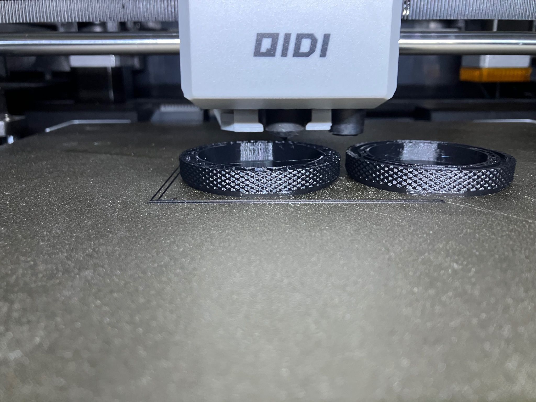

petite photo de l'impression qui se poursuit sereinement 😉
  • J'aime 2

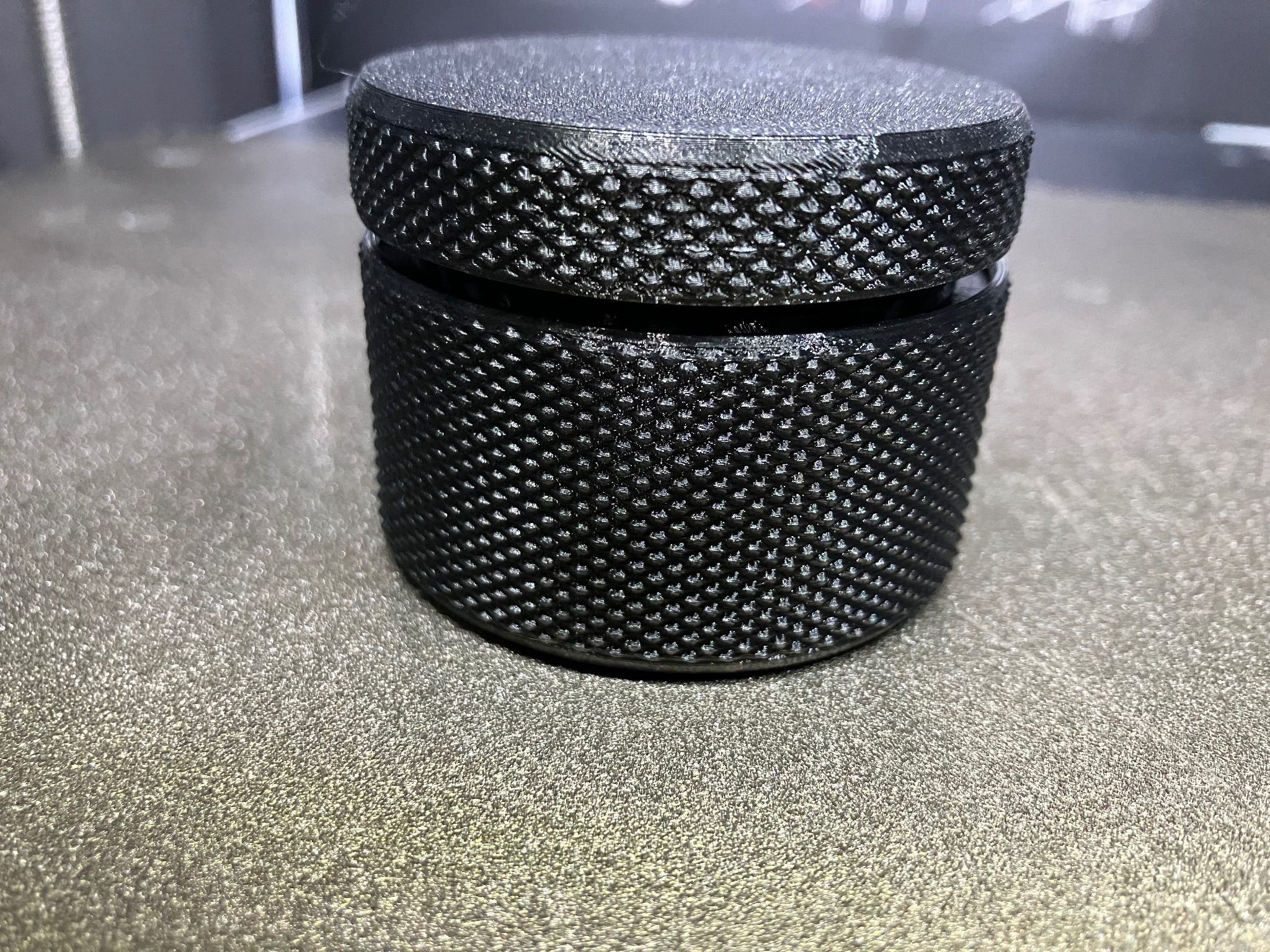

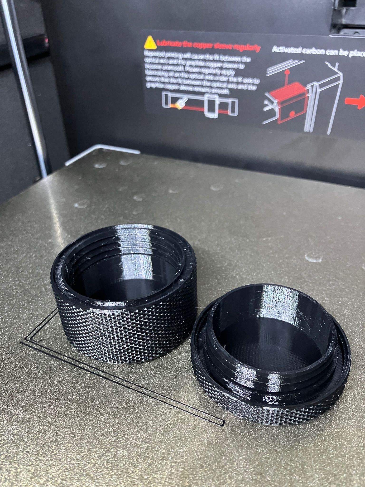

bon et bien voilà la sorcellerie à fonctionner, ma Plus 4 fait partie de la série spéciale qui imprime du TPU 🤣
donc on est en couche de 0.08 mm, filament séché et voilà le résultat
diamètre 55 mm, hauteur 40 mm
  • J'aime 3

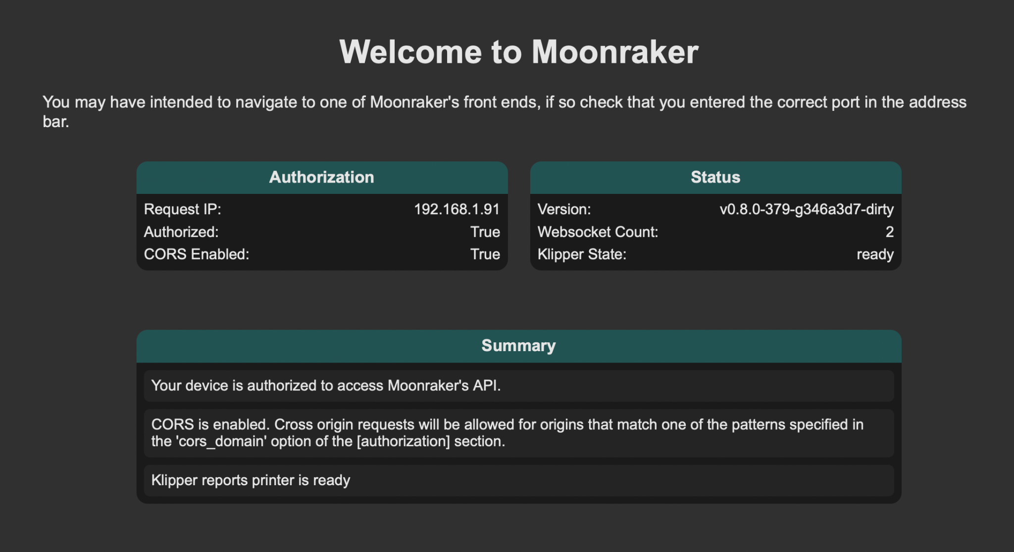

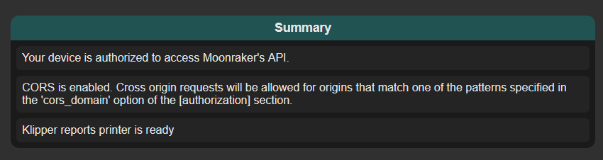

à l'attention de @2cv001 j'ai tapé ta commande
et j'obtiens ceci

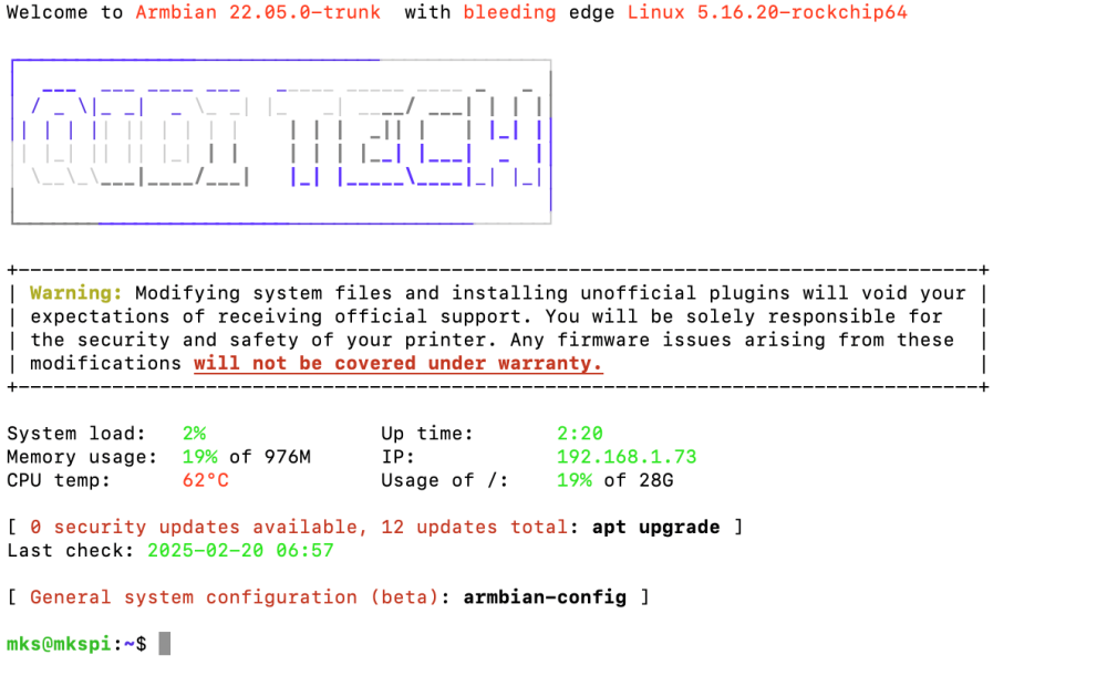

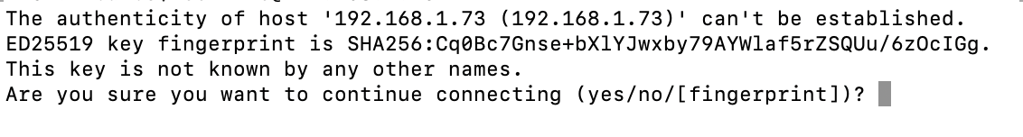

quand je tape SSH MKS@ ...
j'obtiens ça
Il y a 1 heure, pjtlivjy a dit :
pour @medmed  @V3DP @PPAC @fran6p
j'obtiens ça
C'est propre au protocole SSH.
(Ton client SSH tien à jour une liste de clé d'authentification des hôte auquel il se connecte, si la clé de l'hôte n'est pas dans cette liste des hôtes connue par le client, il te demande si c'est bon ou non. Cela permet par exemple de détecter quand un hôte essais de se faire passer pour un autre, car il n'aura pas en principe la même clé d'authentification)
Comme c'est sûrement la première connexion de ton client SSH à cet hôte, là, il faut répondre "yes" pour accepter de se connecter à cette hôte ayant cette clé.
(Et cela va ajouter la clé d'authentification de l'hôte dans la liste des clés des hôtes connues et ne devrait plus le demander à la connexion suivante avec ce client SSH)

@pjtlivjy Je suppose que pour le premier résultats "welcome to user host" tu as juste tapé http://ipImprimante:7125 dans ton navigateur.
J'ai exactement la même chose. C'est bon signe, puisqu'il dit
Si tu tapes seulement http://ipImprimante tu dois tomber sur l'interface de fluidd.
Pour voir la caméra(stream)  : http://ipImprimante /webcam/?action=stream
Regarde aussi (un snapshot et un strean) http://ipImprimante :8080
Maintenant, essayes de taper : http://ipImprimante/printer/info
Ou http://ipImprimante:7125/printer/objects/query?heater_bed

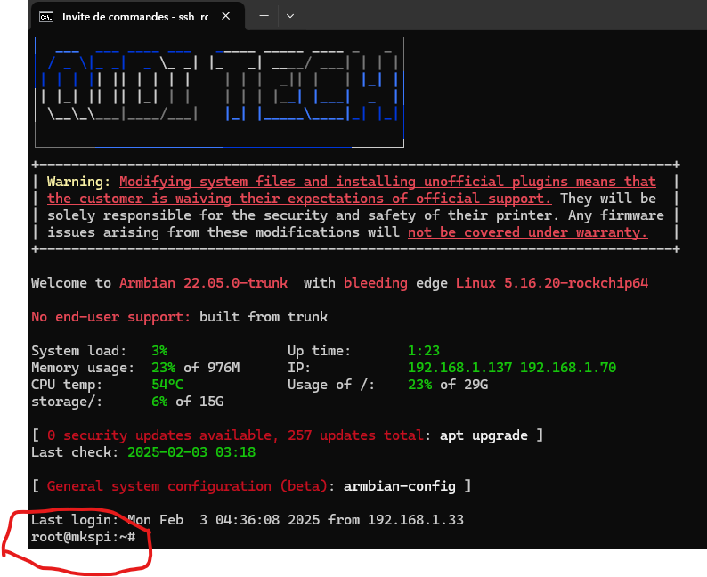

Pour ton autre ordre, je suppose que tu es dans une console (sous Windows ?) et que tu veux te connecter via ssh à ton imprimante. Il te faut le nom d'utilkisateur et le mot de passe.
Pour la q1 pro, c'est root pour l'utilisateur et makerbase pour le mot de passe.
Il faut donc que tu fasses :
ssh root@ip en remplaçant ip par ton ip. (ET NON ssh MKS@.. ou alors, c'est que le nom d'utilisateur n'est pas root sur ton imprimante mais MKS)  Il va alors peut être te donner un message d'avertissement(c'est ce que j'ai avec putty lors de la première connexion). En ce cas, tu confirmes. Il te demande ton mot de passe. Pour la q1pro, c'est makkerbase. Il vaudrait mieux changer ce mot de passe, mais c'est une autre histoire.
Tu rentres alors dans une console qui te permet de rentrer dans le cœur du sujet.
Et là, tu nous diras si tu as la même chose que ce que j'ai entouré (le mkspi)

@pjtlivjy
Ha, donc sur ton imprimante, c'est mks comme nom d'utilisateur et non root.
Tu as exactement la même page que moi.
Il n'y a plus qu'à voir ce que donne les http:// que je t'ai donné plus haut.

il y a 35 minutes, 2cv001 a dit :
donc tout cela fonctionne et la mot de passe est bien makerbase 😉

il y a 6 minutes, 2cv001 a dit :
Modifié (le) il y a 5 minutes par 2cv001
Il y a bien l'utilisateur root, mais aussi l'utilisateur mks pour toutes les opérations sur klipper. Par défaut sur les Qidi stock le mot de passe est le même.
L'utilisateur mks n'a pas les droits root, donc il faut passer certaines commandes en sudo. Bref du Linux ....

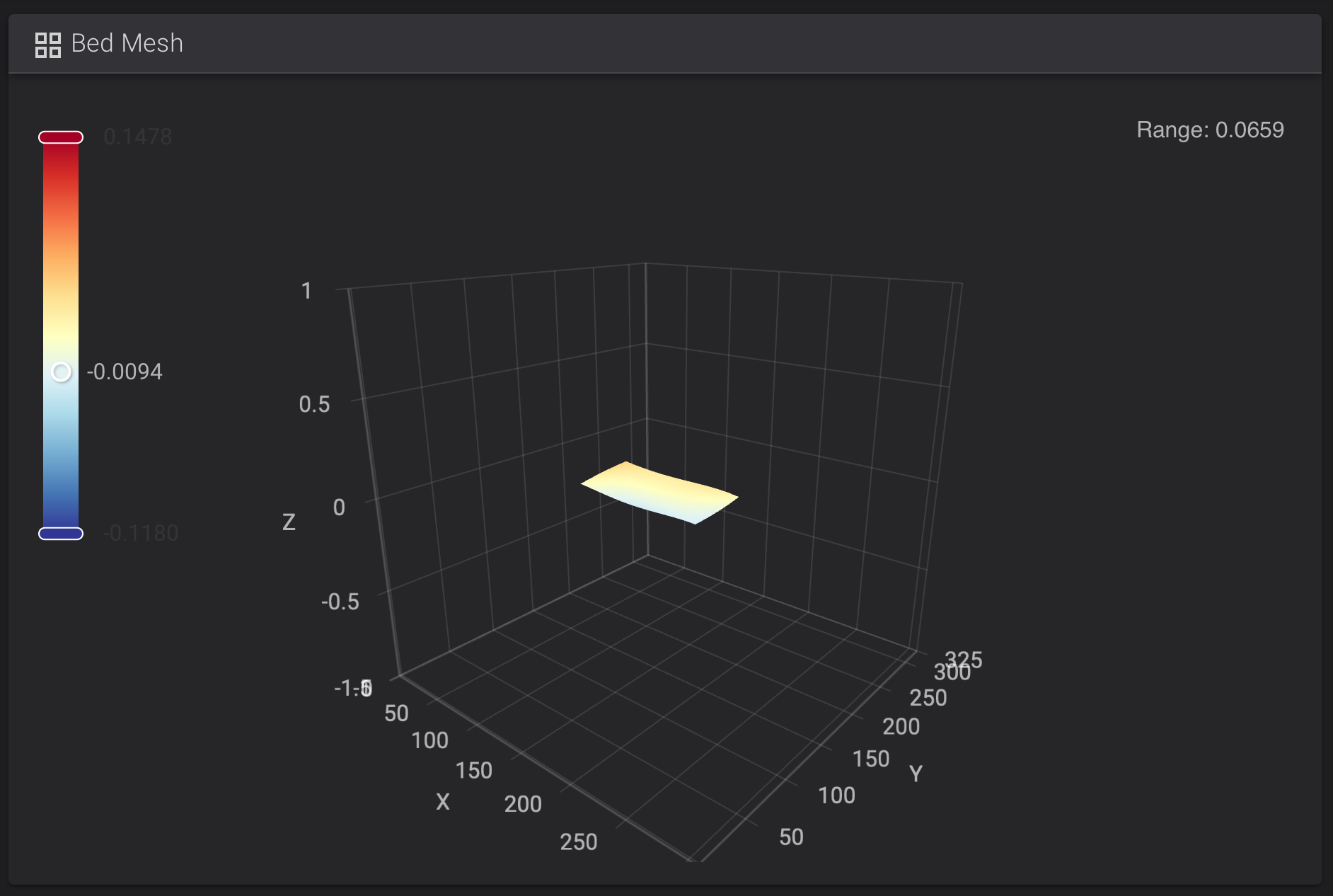

voilà ce qu'un réglage de plateau un peu affiné permet, avec le collègue on a refait plusieurs essais ce matin mais il est très doué pour ce genre de truc (il travaille avec moi mais lui sur l'entretien du parc machines de la boîte)
c'est pas beau ça 🥳
Modifié (le) par pjtlivjy
Ha si c'est beau. Mais on a l'impression que la zone qu'il montre est beaucoup plus petite que le plateau (?)
c'est la partie sur laquelle elle est en train d'imprimer 😉 @2cv001
quand elle aura fini, je referais un palpage complet
Bonjour @pjtlivjy,
Serait-il possible que ton collègue et toi me (nous ) décrive votre méthode '' d'affinage '' du réglage du plateau de nos QIDI.
Avec mon expérience de débutant sur la Plus 4, pour l'avoir faite à plusieurs reprises, la méthode telle que montrée en vidéo sur le site de QIDI ne permet pas vraiment d'obtenir une planéité parfaite du plateau.
La présence du contre écrou que l'on vient serrer derrière la molette de réglage du plateau m'interpelle. D'une part son besoin et d'autre part son action. Son serrage vient inverser l'appui du filetage de la vis dans le bouton moleté ( jeu dans le filetage ). De ce fait on vient systématiquement modifier notre réglage initial buse/plateau. Bien qu'ayant fait un leger serrage de ce contre écrou, pour l'avoir vérifié, de mon réglage à 0,1 mm, j'arrive à 0,14 .. 0,15 mm ( vérifié au clinquant ).
Juste en ayant traité ce point ( compensé l'action du contre écrou ), après l'auto étalonnage du plateau l'écart d'environ 0,30 mm à été ramené à 0,22 mm.
Je me pose donc la question de l'utilité de ce contre écrou. Le bouton moleté seul devrait être suffisant, je ne vois pas comment il pourrait se desserrer tout seul avec la contre réaction qu'exerce le ressort.
