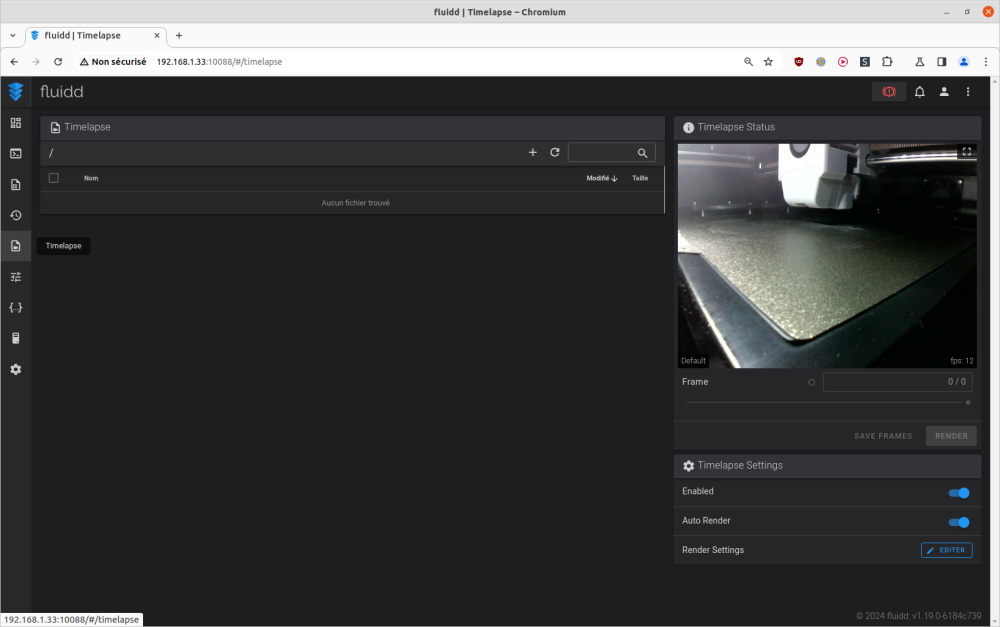

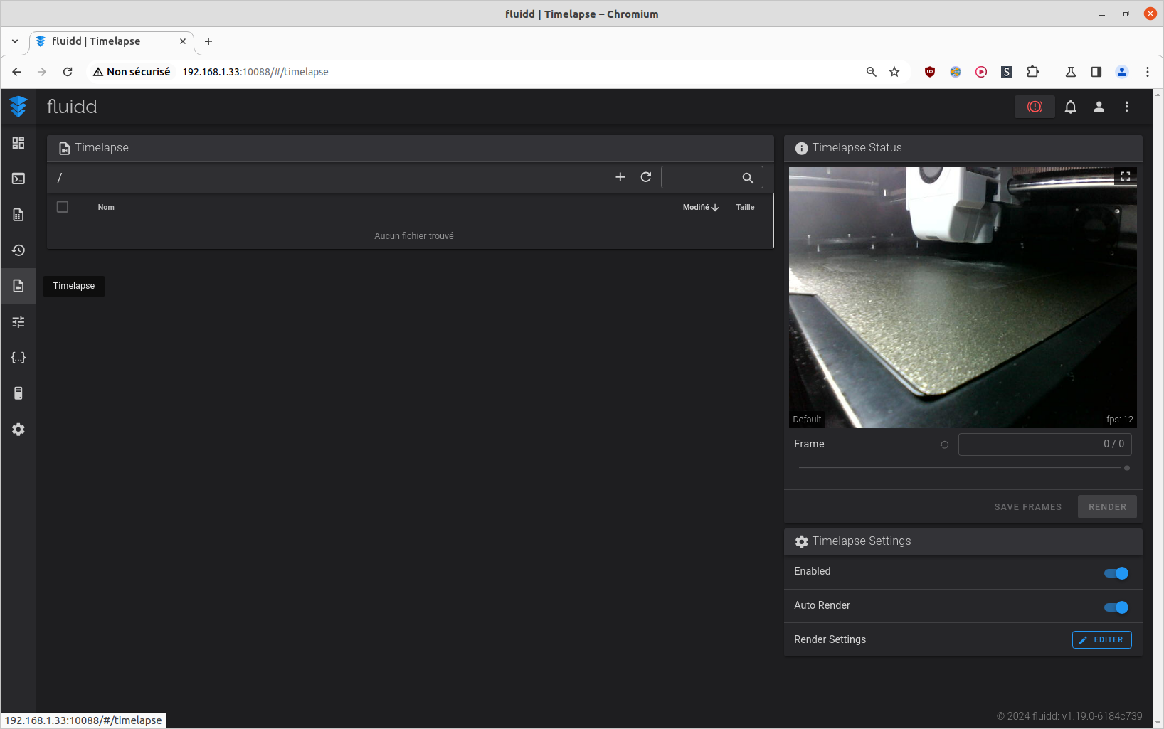

2cv001 Posté(e) Février 21, 2025 Posté(e) Février 21, 2025 @pjtlivjy Alors pour t'aider, il va falloir que tu m'aides : Comment enregistre t on un timelaps ? Dans fluidd, j'ai ceci, et comme tu le vois, je n'ai aucun fichier qui se crée. Sinon, ton problème doit être facile à résoudre. Je suppose que les fichiers Timelaps se trouve dans l'imprimante dans le dossier /home/mks/timelapse efin chez toi, c'est peut être autre chose que mks. Moi, ce dossier est vide, et pour cause... Du coup, il est facile de faire un programme qui récupère automatiquement un nouveau fichier créé pour le mettre là où tu veux. Tu me confirmes que tes timelaps sont bine dans ce dossier ? Et donc, si tu peux me dire comment déclencher un timelaps...

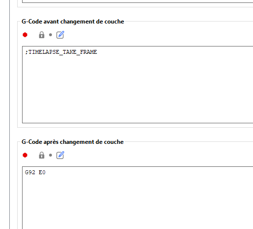

PPAC Posté(e) Février 21, 2025 Posté(e) Février 21, 2025 (modifié) il y a 5 minutes, 2cv001 a dit : On fait comment pour déclencher un timelaps sous fluidd ? À vérifier, mais je dirais comme pour avec la Q1 Pro Le 05/04/2024 at 14:06, PPAC a dit : activer timelapse sous l'interface web de fluidd et ajouter une ligne "timelapse_take_frame" dans par exemple le champ "G-code après changement de couche" dans les "Réglage de l'imprimante", "G-code personnalisé" sous QIDISlicer. Sinon pour les récupérer en ligne de commande, sous mon Linux j'utilise "scp" dans une commande du genre sshpass -p makerbase scp -r root@10.42.0.63:/home/mks/timelapse . Modifié (le) Février 21, 2025 par PPAC

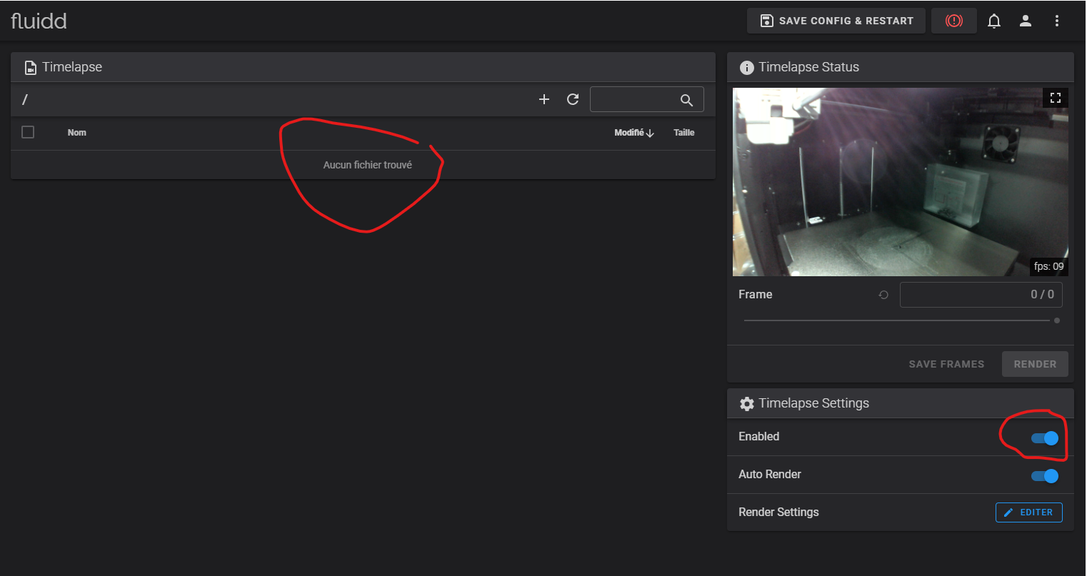

pjtlivjy Posté(e) Février 21, 2025 Auteur Posté(e) Février 21, 2025 (modifié) regarde en bas à droite @2cv001, tu as Timelapse Settings, et bien c'est le bouton Enabled qu'il faut faire glisser Modifié (le) Février 21, 2025 par pjtlivjy 1
2cv001 Posté(e) Février 21, 2025 Posté(e) Février 21, 2025 (modifié) @pjtlivjy Pour moi, il est bien dans la bonne position non ? Mais ça n'enregistre pas Modifié (le) Février 21, 2025 par 2cv001
PPAC Posté(e) Février 21, 2025 Posté(e) Février 21, 2025 il y a 4 minutes, PPAC a dit : une ligne "timelapse_take_frame" dans par exemple le champ "G-code après changement de couche" dans les "Réglage de l'imprimante", "G-code personnalisé" sous QIDISlicer. ? 2
hcl28 Posté(e) Février 21, 2025 Posté(e) Février 21, 2025 Salut, As tu mis dans dans les Gcode personnalisées : 1 1
2cv001 Posté(e) Février 21, 2025 Posté(e) Février 21, 2025 @hcl28 @PPAC Bien vue, actuellement, j'ai un ; devant. Je le retire, et ça devrait fonctionner. Là, il va falloir que je parte, mais je vous tiens au courant. @hcl28@PPACCa marche ! @pjtlivjy : je confirme, l'imprimante place le fichier mp4 mais aussi un fichier jpg dans le dossier /home/mks/timelapse Il suffit de faire un python par exemple que tu lance depuis ton poste (windows ?) pour récupérer par exemple le fichier mp4 le plus récent. Un exemple de python : Si tu es sous windows : tu installes la bibliothèque python paramiko comme ceci : pip install paramiko Tu places le fichiers que je t'ai joint quelque part sur ton disque (sur ton poste Windows). Tu l'édites pour rentrer l'ip de ton imprimante, un nom utilisateur et son mot de passe de ton imprimante (le mieux plus tard sera d'en créer un spécialement pour cet usage). Et tu le lances, par exemple dans une invite de commande en se plaçant dans le dossier où il se trouve (par des CD). Une fois dans le bon dossier, tu tapes python CopieDernierTimelaps.py Après, il suffit par exemple de placer une icone sur ton bureau pour lancer cette commande. On peux aussi faire un truc où chaque fois qu'il y a un nouveau fichier, il le rapatrie sur ton poste. Avec d'autres logiciel, tu peux aussi simplement synchroniser les deux dossiers. CopieDernierTimelaps.py 1

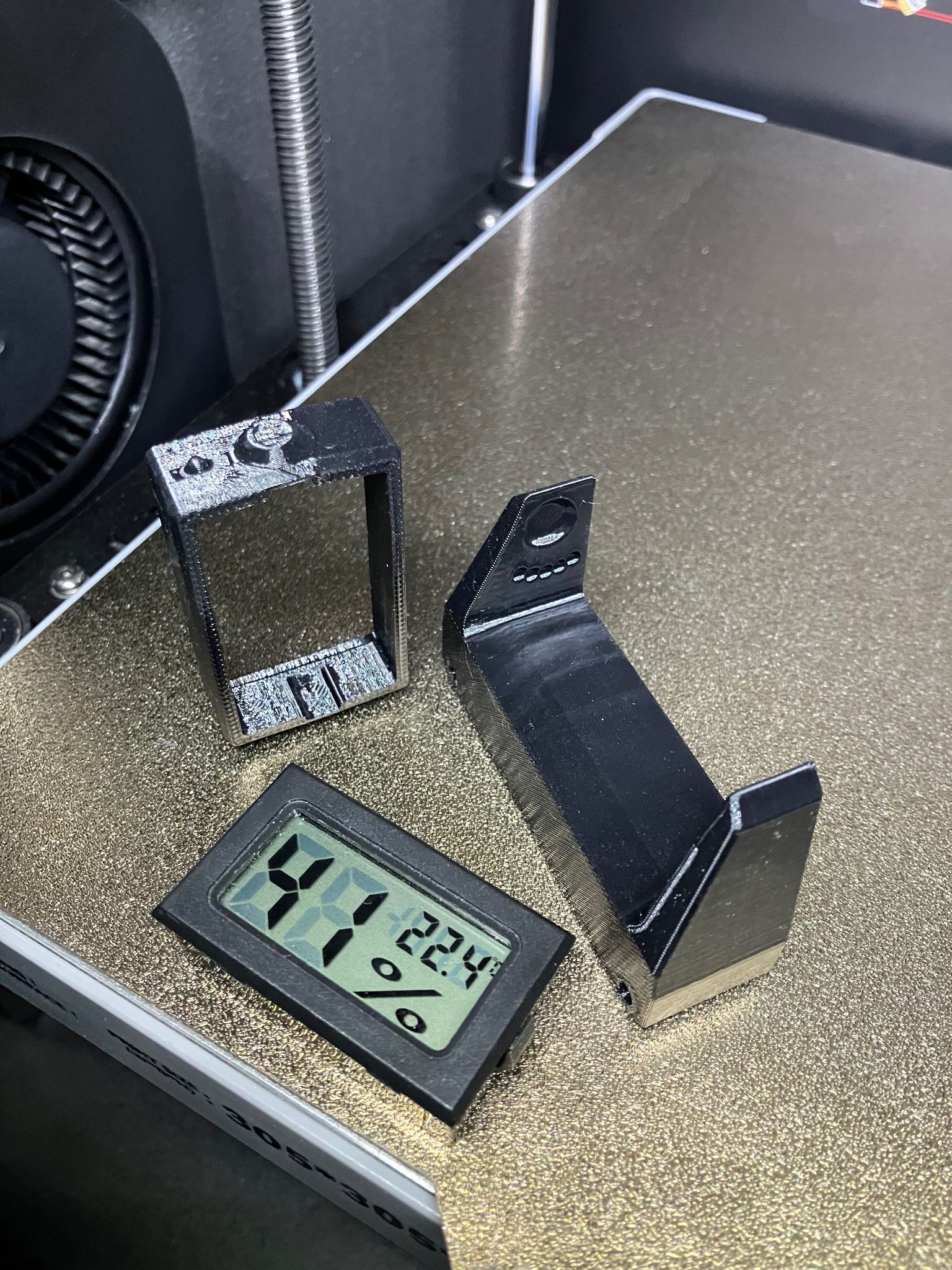

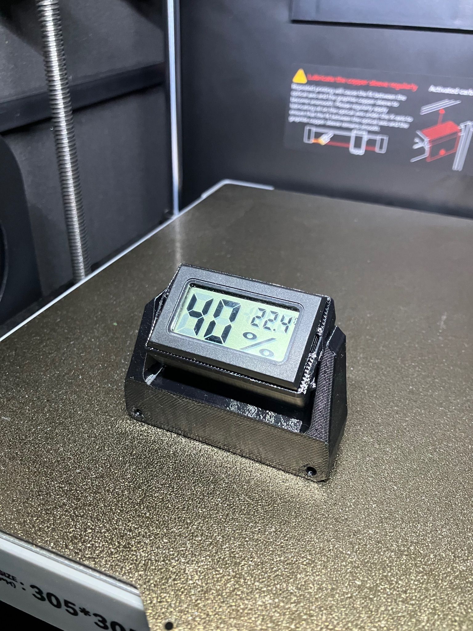

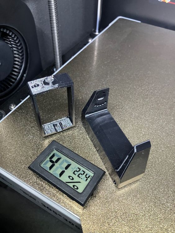

pjtlivjy Posté(e) Février 21, 2025 Auteur Posté(e) Février 21, 2025 (modifié) et non suit sur Mac @2cv001 & @fran6p j'utilise très rarement le pc mais bon si il faut Révélation et que vous m'encouragez je le ferais au passage une petite photo du TPU Qidi imprimé avec une vitesse max volumétrique de 14 mm3/s en couche de 0.16 mm Modifié (le) Février 21, 2025 par pjtlivjy 3
