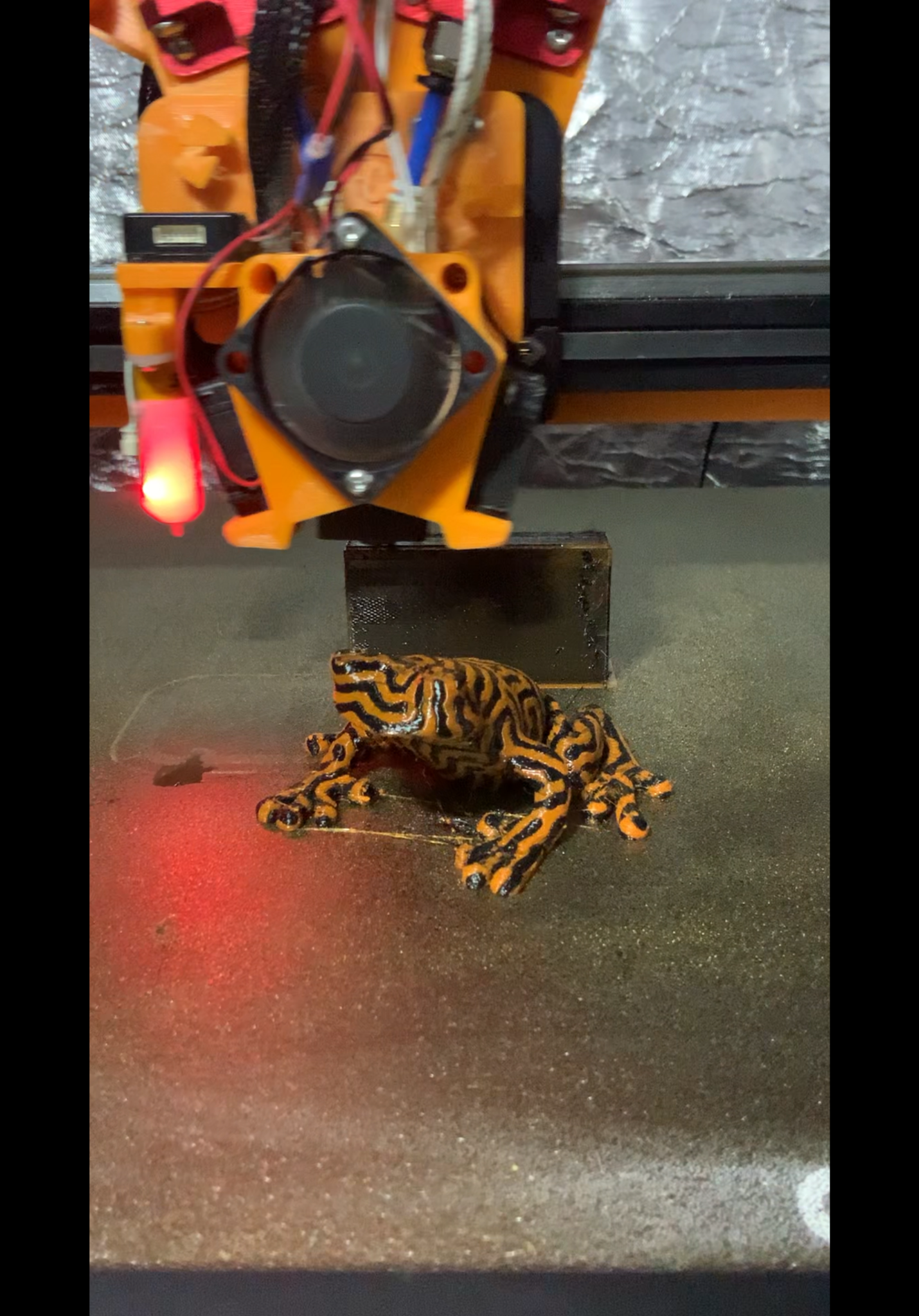

Vous m'avez beaucoup aidé lorsque j'ai démarré mon Ender 3 S1 Pro + Sonic Pad avec du PLA. Tout roulait maintenant.
J'ai imprimé des piÚces pour mon camping car qui se sont gondolées sous une forte chaleur en été.
Je voulais les imprimer avec un matériel plus résistant à la chaleur.
Mais j'ai pour l'instant de gros problÚmes ne sachant pas comment faire évoluer les paramÚtres.
Ce PETG est donné pour :
Température du plan d'impression: 60-90 °C
Température d'impression: 220-250 °C
Vitesse: 20-200 mm/s
Le dernier essai que j'ai fait a été fait avec ces paramÚtres (sur la face grainée, nettoyée, sans colle), niveau manuel refait juste avant :
Hauteur de la couche : 0.2, mais couche initiale : 0,4 (pour améliorer l'adhésion)
Epaisseur parois : 1,6
Epaisseur dessus/dessous : 1,6
Température 230 ° passée à 240 à la 4Úme couche
Température du plateau : 75 ° mais couche initiale 85 ° (toujours pour essayer d'améliorer l'adhésion)
Vitesse paroi, couche initiale : 30,0
Je n'ai pas touché au reste en standard quality.
Sur les 3 photos :
- La 1Úre couche a formé des "bulles" pendant l'impression transformées en trous en séchant, mais l'adhésion semblait bonne (photo)
- Les 2 suivantes ont été plus réguliÚres en commençant à masquer les trous de la 1Úre
- Pour la 4 Úme je suis passé à 240 ° en me disant que ce serait mieux (photo)
A ce moment là, l'ensemble s'est décollé du plateau en commençant par les coins (photo de la 1Úre couche retournée aprÚs le décollement)
Je ne sais pas quoi faire pour essayer de trouver les bonnes valeurs avec ce PETG chargé au carbone.
Merci pour votre aide

il y a 9 minutes, Solal a dit :
ça fait gigantesque 0.4 pour une premiÚre couche ... avec une buse de 0.4
descend Ă  0.2 ou 0.3 pas plus

bonjour @Solal comment as tu nettoyé ton plateau ?
as tu testé ton filament au préalable (température, coefficient d'extrusion, pressure advance) ?

J'ai tenté 0,4 pour la couche initiale aprÚs avoir eu plusieurs décollements dÚs la 1Úre couche pour mes premiers essais
Je n'ai pas fait de tests "organisés", je ne sais pas comment tester ce nouveau filament (pour moi) sur ces 3 paramÚtres. Existe-t-il des modÚles 3D que je pourrais récupérer pour faire ces tests ?
@Solal ne cherche pas plus loin, tu ne peux pas imprimer une couche dont la hauteur est égale au diamÚtre de la buse
sur mes imprimantes avec une buse de 0.4 mm c'est maximum 0.28 et c'est du draft donc pas qualitatif aprĂšs tu as du 0.24 puis le standard 0.2 mm

D'accord, je vais réessayer à 0,2. Si tu as le temps de jeter un coup d'oeil aux autres paramÚtres que j'ai modifiés, vois-tu quelque chose d'autre qui parait anormal ? Sachant que je suis resté entre les fourchettes conseillées, mais bon ...

il y a 31 minutes, Solal a dit :
oui
il y a une heure, Solal a dit :
avec une buse 0.4, c'est beaucoup, beaucoup

@Solal
Si ça peux t'aider
Bon je n'utilisais pas une S1pro, mais une S1 standard et du petg Eryone, aprÚs avoir fait tous les tests nécessaires du filament; température, rétractation , dans Cura mes paramÚtres étaient
  • Temp: 230
  • Bed : 70
  • Ventilation : 50%
  • Distance de rĂ©traction : 3mm
  • Vitesse de rĂ©traction : 45mm/s
Toutefois dans mes profils spécifiques petg avec Cura j'induisais (suite à décollements intempestifs) une correction du z-offset de -0.15, qui écrasait ma premiÚre couche un poil et n'ai plus jamais eu de décollements.
