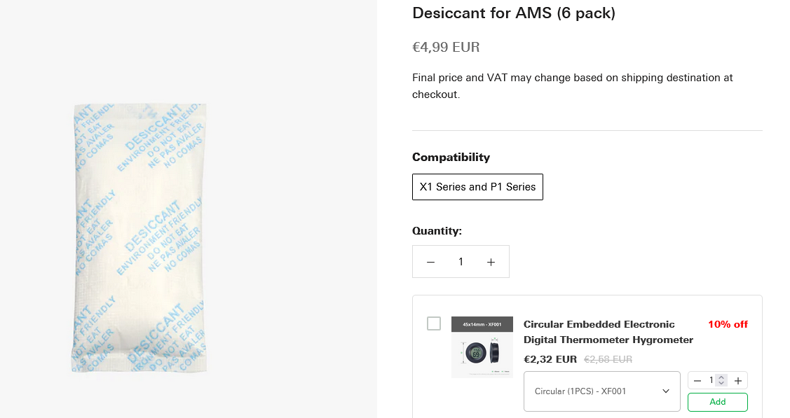

Regardes sur le site BambuLab il y a des détails sur l'AMS qui a deux logement pour du silica et il y a la place d'en rajouter à l'avant entre les motorisation (tu trouveras sur le site des fichiers de petits boitiers permettant d'ajouter du silica en vrac) .
voici celui vendu par BambuLab

top, est on voit le taux d'humidité a l'intérieur de l'ams ou il faut ajouter une sonde pour contrôler de temps en temps ?

Le taux d'humidité est affiché sur bambu studio, pour le tpu, bambu en a un qui passe dans l'AMS mais à voir si la dureté va te convenir, les autres ne passe pas sans risque de rester coincé, sur youtube j'avais vue une vidéo d'une modification d'AMS pour faire passer d'autres tpu mais ça reste du bricolage et plus de garantie (et même pas sur que cela fonctionne avec les youtubeurs...).

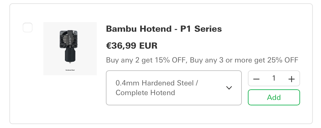

et en complement il faut que je prenne une buse en plus au cas ou

A priori je n'ai pas besoins d'acheter une buse supplémentaire car il y en a déjà une de remplacement fournie avec
Concernant le contrôle du l'humidité dans l'AMS ça suffit avec de petits sachets dans un sous sol ? c'est bien hermétique ?

quand on ferme l'AMS (y a deux petits loquets), avec le dessiccant d'origine, l'humidité a commencer à monter progressivement après 3 mois... Et pourtant, mon AMS et mon imprimante sont dans la pièce où ma femme fait sécher le linge... Avec des billes de dessiccant dans des boitiers adhoc, c'est plutôt 6 mois...
Si c’est ça va. Ce qui serait intéressant c’est de connaître l’humidité moyenne dans cette pièce où le linge sèche. Car moi dans la cave c'est entre 65 et 70
Faut pas penser que l'AMS ferait un bon stockage de filaments, à chaque ouverture l'humidité rentre, et même avec le plein de dessicant bah le taux monte petit à petit... Il vaut mieux y mettre les bobines qu'on utilise régulièrement et le plus souvent (PLA blanc/noir, ABS noir... A chacun de voir) et utiliser l'alimentation externe pour les autres filaments. Moins on l'ouvre (je parle de l'AMS 😅), moins on pollue l'intérieur... Perso j'ai pris un 2ème AMS (les soldes) et maintenant c'est rare quand je les ouvre...
